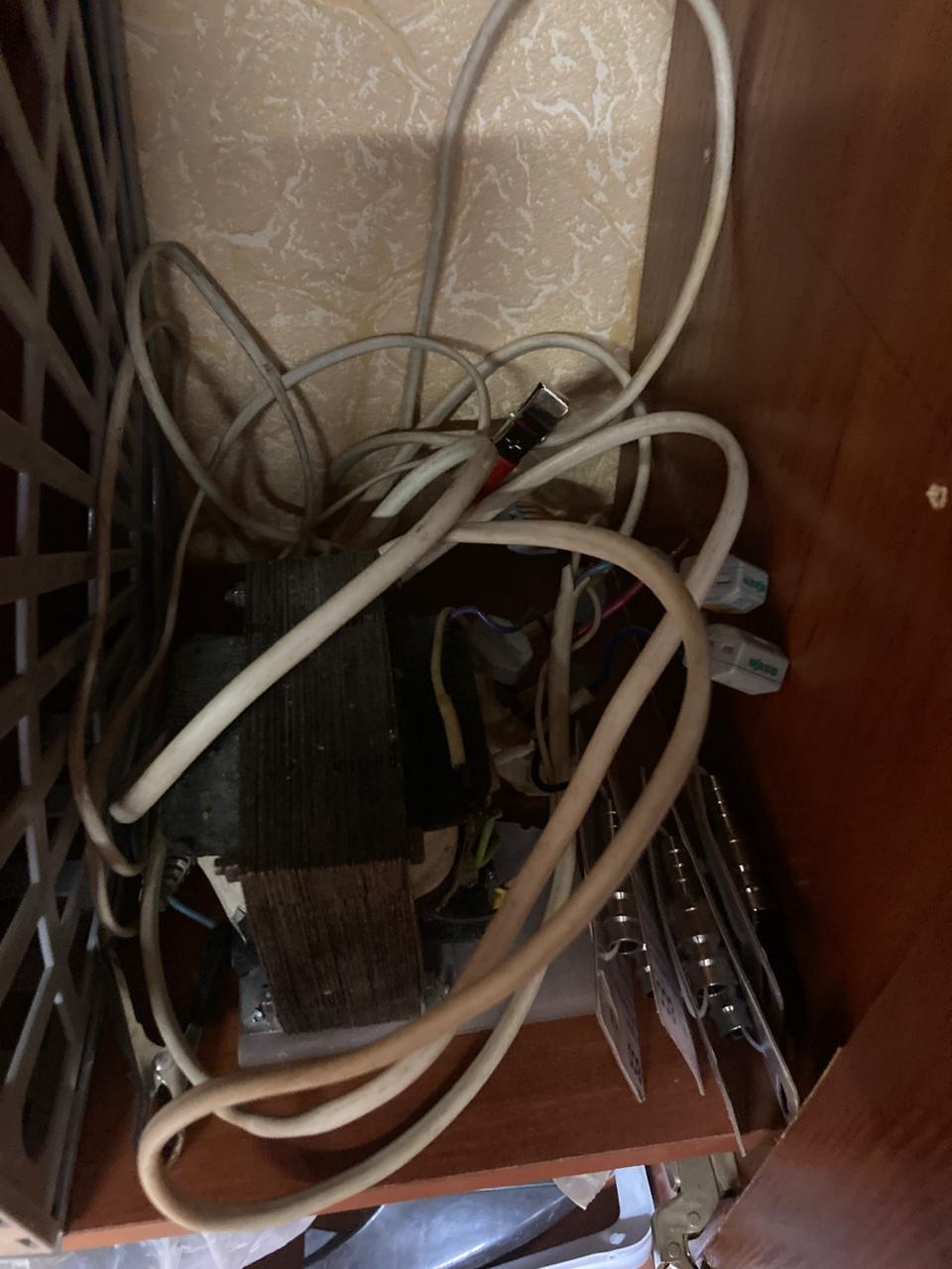

проверенную схему с минимумом деталей.
корпус только развалился (оргстекло, упал и треснул), диод от шоттки в параллель, типа "десульфат" (один период), А/U метр за 150р (Али, Озон чуть подороже), лампочка с накалом 150Вт на первичке, когда погаснет, дать 2ч (дозалить).
Самое главное - ВСЁ на ВАГО, и предохранитель "флажковый", навесной (с авто, например, сигнализации)

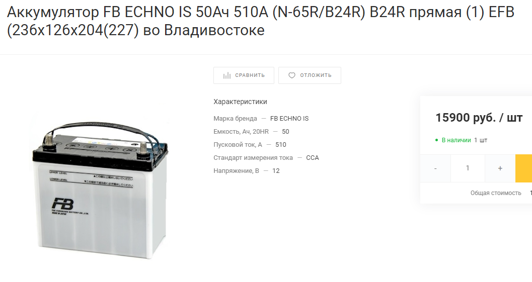

Я себе купил такой аккумулятор. EFB, как пишут - по технологиям немцев. Будет первая зима. Посмотрим как будет себя вести. Езжу на нём с весны.
Есть ещё корейский Альфалайн. Не понравился. Но как резерв сойдёт. Надо привезти домой да зарядить от души.

EFB-аккумулятор — это обычная свинцово-кислотная батарея с жидким электролитом, в целом классической конструкции, но усовершенствованная в деталях и поэтому имеющая лучшие характеристики.
Охота вам с еврогейским фуфлом маяться, купите на алике литиевый.

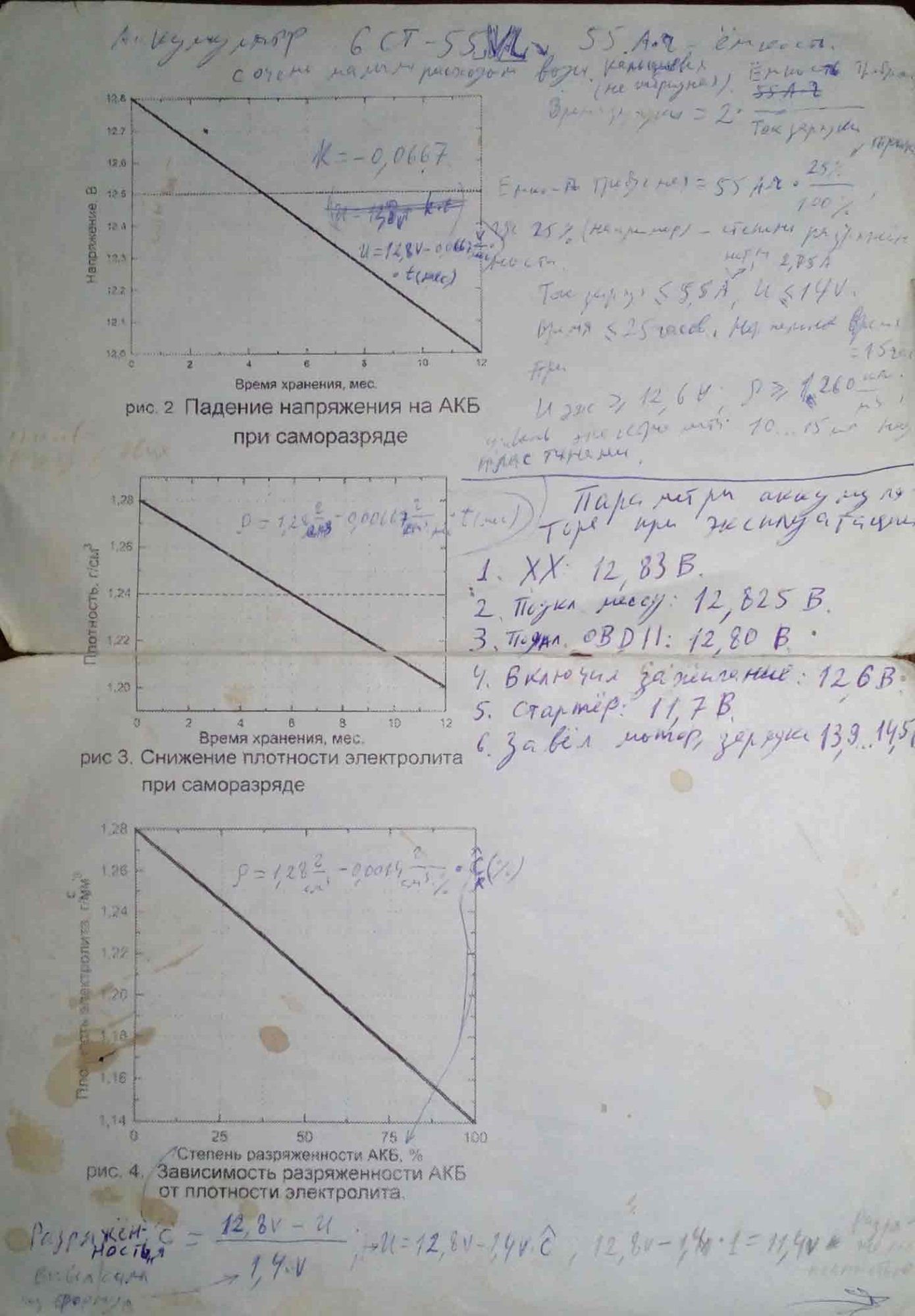

Моё зарядное у-во: Сетевой трансформатор с регулятором напряжения - понижающий трансформатор - диодный мост - амперметр - вольтметр - аккумулятор. Всё. Контроль вручную. Режимы известны. После зарядки, хочу - кипячу (с соблюдением всего, конечно), не хочу - "холодным остаётся".
Мой 1-й аккумулятор 6 лет проработал. Но я за ним следил. В частности, глубокого разряда не допускал.
"Кривого стартера", конечно, не имею, поскольку не предусмотрен, но незавод на улице, конечно, "имею". "Прикуриваю", просил людей. Вожу для этого кабель.
Заряженность аккумулятора оцениваю обыкновенным тестером, современным, цифровым. Когда нетронутый с утра. Клемма в гараже снята. С ареометра толку мало (и разбил его).

Может, кому-то пригодится, Ca/Ca, с моими пометками:
И ещё во вложении.

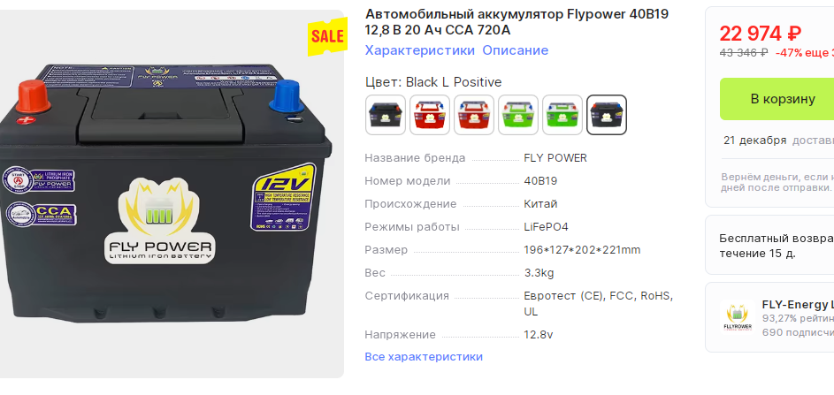

Ребенок поставил себе литий на машину, так вот, батарея + контроллер заряда/разряда и балансир банок по цене получаются как 5 свицовых новых батарей. Мы уж как нибудь...
Ваши счёты считают с ошибкой.
Это родной японский:
Это литий:
У лития ток холодной прокрутки на 100 А больше.
