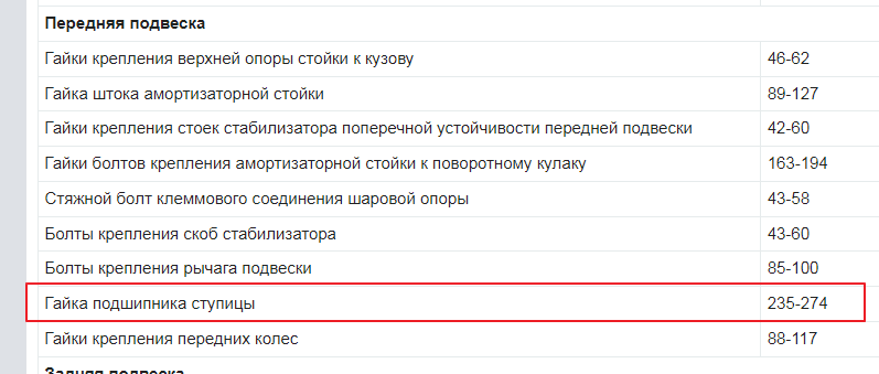

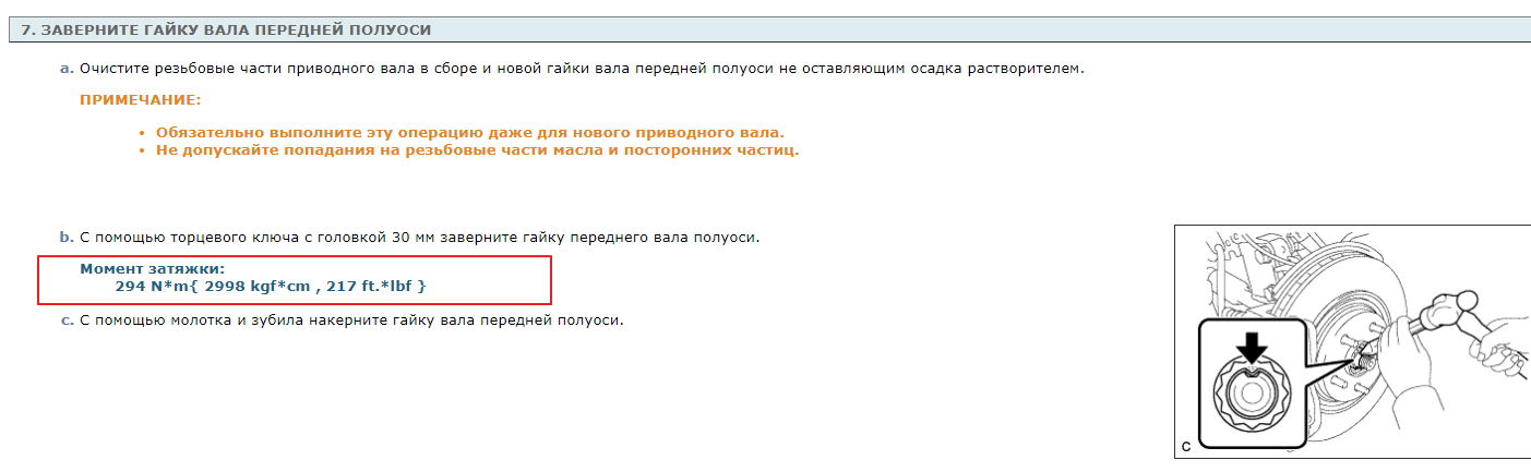

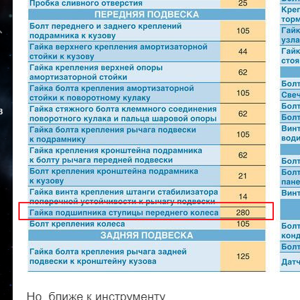

Рекомендуемая затяжка передней ступицы малолитражки типа ВАЗ, Дэо, Опель итд (гайка М20) 18-20кгм. Запомнить просто по размеру.У всех у них подшипники одинаковые. Смело ставьте.
Туда-сюда крутить гайку запрещено. Когда по необходимости откручивается гайка ступицы, обязательно предупреждают хозяина, что может подшипник загудеть через время. Это штатно. Когда подшипник старый, предлагают и его поменять.
я Волгу имел в виду , там регулировка обязательна , современные не регулируются ,

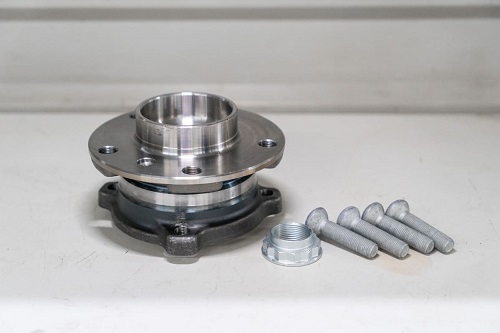

вот с х5 , меняется вместе со ступицей , момент :
на поворотном кулаке
80 Nm + 90°
Заменить винт(ы).
на приводном валу
420 Nm
