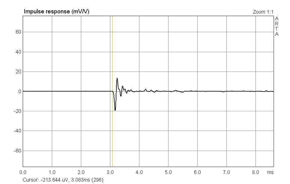

Страсти улеглись, я только сейчас сфотографировал колпачок.
Второй источник света слева-сзади, сделал так, чтобы была видна тень. Зазор получился 2мм. Радиус отрезка сферы велик, это не маленький шарик, поэтому переход плавный. Этот кусочек уже можно осторожно гнуть руками - это намного проще, чем подпиливать.

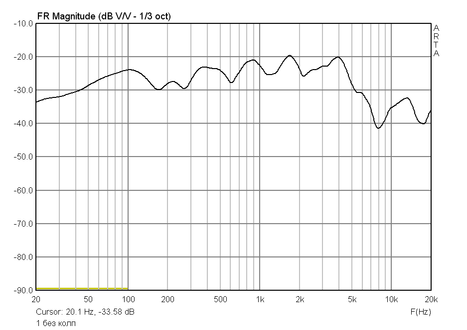

На закуску я попробовал поставить его к больщому итальянскому динамику.
По корзине 28 х 16 см. Напоминает наш 3ГД-32, но гораздо больше. А звучит поёт отлично, даже вообще без какой-либо коробки от ботинок в отличие от 3ГД-32. Инструменты звучат сочно и детально, голос хочется слушать.
Вот только с резонансом 80 Гц и Qts=2,5 место ему только в ОЯ (он и вынут из лампового приёмника).
Но поёт очень красиво, недаром - итальянец.
Вот его АЧХ вообще без корпуса.
Сглаживание 1/3 и 1/12.
И не знаю - сделать из него СЧ гиганта на крохотном щитке, или пожертвововав басом ради красоты, сделать напольную двухполоску от 70 Гц, добавив пищалку.

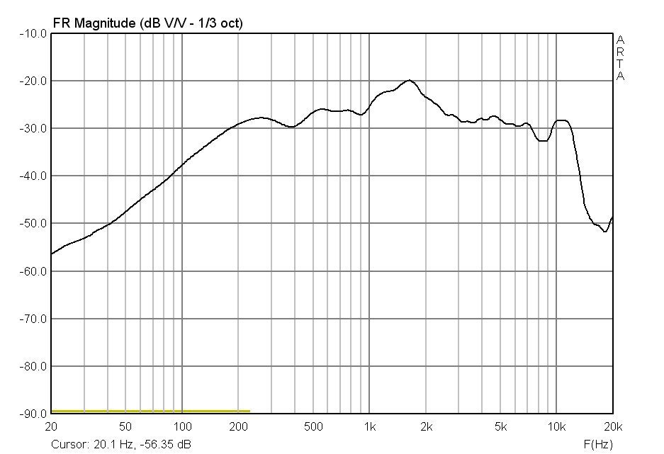

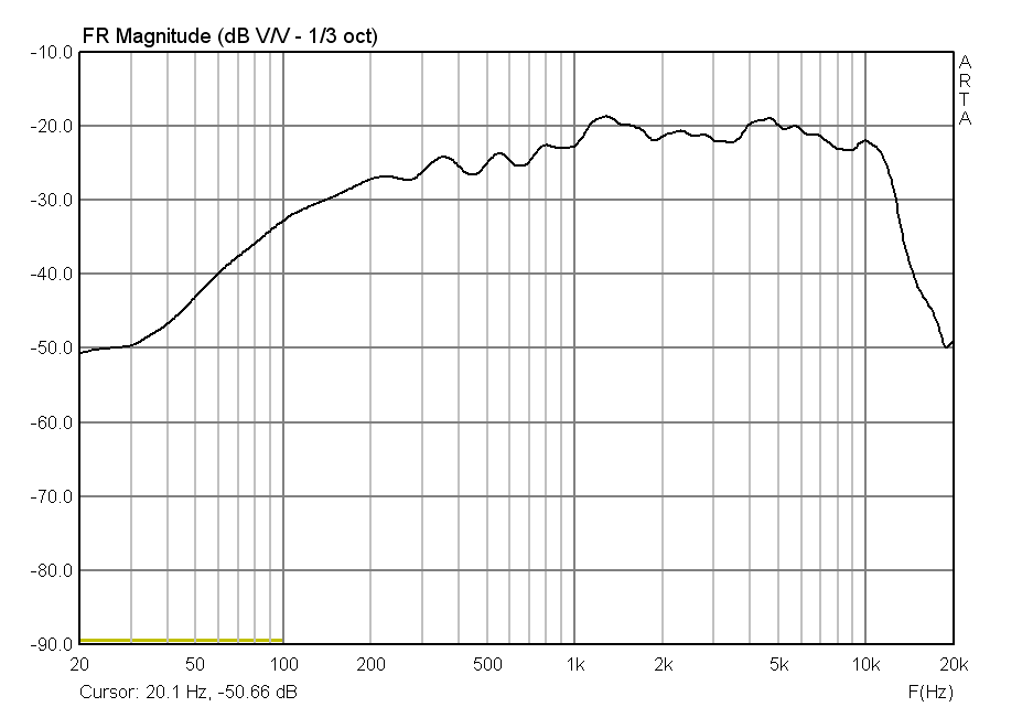

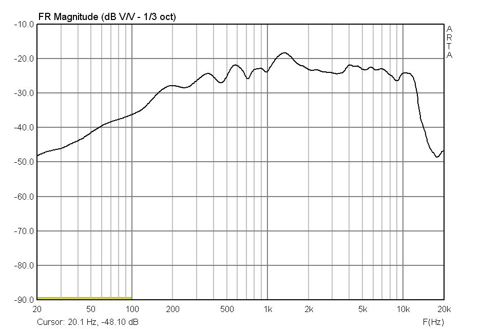

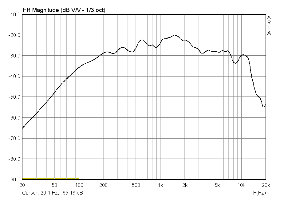

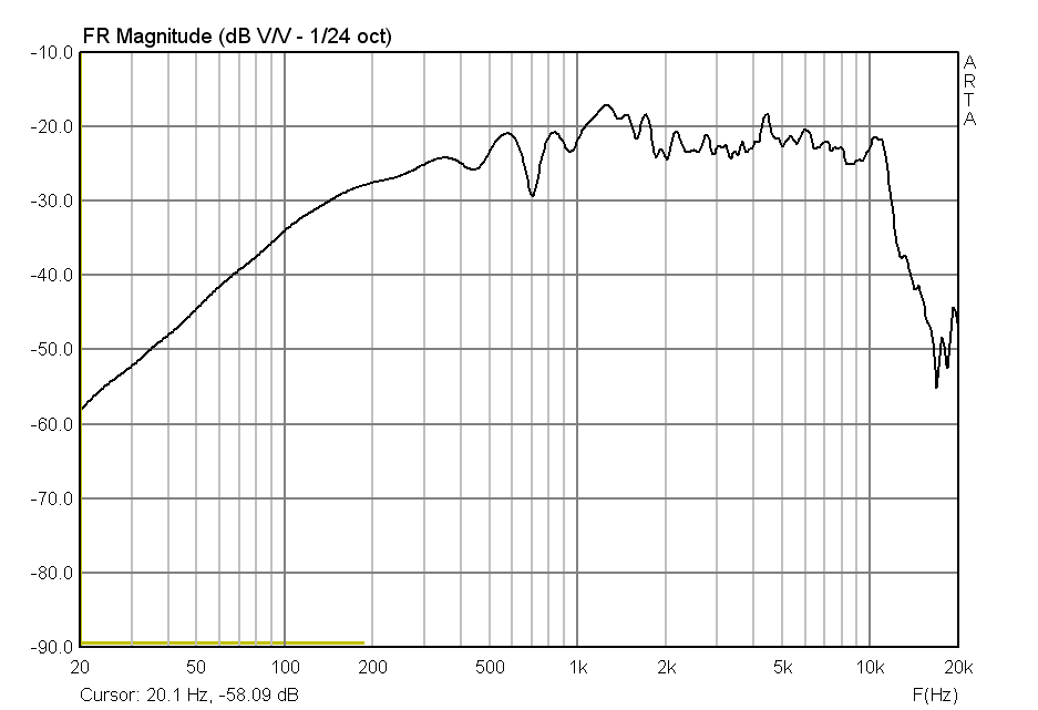

И вот первый случай когда алюминиевое донышко не повлияло НИКАК. Может причина, что диффузор хоть и тонкий, но весьма жесткий с пропитками. Может площадь колпачка слишком мала. Но, повторяю, влияния нет. Наверное, поставлю от пыли обычный полумягкий колпак.
Опыт поставил на 3ГДШ2-8, хотя я и знаю, что он не слишком для этого годится. Рад что мой вывод о динамиках подходящих для доработки донышком разделяют и другие.
Донышко 35х28 выпуклостью наружу. Гофр и внутренний стык корзины с гофром -- мягкий силикон AkFix-100E, разведённый бензином калоша. Промежуток между наружными картонными секторами до гофра -- неразведённый AkFix. Диф под донышком и чуток выше -- раствор БФ. Весь диф -- хитозан, + зонально прополис. Динамик горизонтально на большом и толстом синтепоновом "матрасе" (60 см от пола), микрофон вертикально по центру на расстоянии около 50 см. Оценочно интересовал участок выше 1 кГц. По три замера каждого дина с небольшим смещением мика. Все замеры пары динов усереднены и сведены, сглаживание Psychoacoustic (между 1/6 и 1/3). Шаг сетки по вертикали 1дБ:
Весьма похоже на результаты опытов KSV из #106
Что за яма на 5 кГц?smile_12smile_9
UP: Напрашивается 2ГД-36 первым порядком с 9-10 кГц (?)
UP2: Донышко "впуклостью" наружу. Есть мысли?
UP3: В узкомордом ящике 10 л с ПАС без заполнения, табуретка, мик по центру 50 см (сглаживание Psychoacoustic, шаг сетки 1дБ):
Домазюкал диф, гофр, ЦШ всякими мазями. Условия меркок идентичны #128 (по вертикали 1 дБ)
Что за яма на 5+ кГц?smile_12smile_9(это не ЦШ, не "донышко", не мик.smile_15)
В ящичке до 1 кГц всё Ок! Аж не вериЦЦа (по завершению изысканий картинки предоставлю)
Удалось "донышком" и "помазкой" утворить приемлимый спад на верхах.
UP: "Поршень" заканчивается на 1+ кГц. От двухсот и до 1+ в "коробочке" -- ОК.
По вертикали 1 дБ, сглаживание Psychoacoustic.
Это серия усреднённых замеров "слегка моденных" (готовил под "донышки") четырёх 2ГД-38 на дощечке 50х50 см через "от балды намотанной катухи" без ПАСы... Не, ну не верю...
ПеремЕрял не единожды (разные калибр. мики). Мод: диф слегка шкурил зерном 800-1000, + хитозан, зонально эмалит, прополис, "настойка" сырой резины, + на гофр и "корзина<->гофр" -- жидкий AkFix-100E, ЦШ -- спиртяка + жидкая силиконовая мазюка (многочасовая "разминка/тренировка" свипом 50-180 Гц на среднем волюмэ). Без ПЗ колпачка (верха "в минус" ожидаемо).
Катуха: в два провода ∅0,47 от петли размагничивания CRT-кинОскопа на сломатом сердечнике от строчника (∅10mm, L15 mm, НМ=2000-3000(?) Катуха "плоская" и толстая по диаметру. Внешний ∼∅30mm). Витков 120. Катуху специально не мерял, мотахал по наитию.
Чего-то тут не тоsmile_15
UP: А вот с ямой 4-5 дБ около 5 кГц никак не могу совладать и с моденными, и со стоковыми 2ГД-38/2ГД-40smile_9 Яшички/дощечки слегка сглажиивают эту "коленвалу". Конструктив дина?smile_15 Все железки (корзина и МС) заглушены. Что делать, как жить-то дальше?©
Осталось еще под колпачек микрофайбер подложить и акриловым лаком попшикать из баллончика на колпак изнутри.
Глядя на кривульку #137 напрашивается небольшой самопальный "впуклый" колпачёк из рисовой бумаги, который эмалитом/акрилом пшикнутый. По периметру колпачка, над катухой, 6-8 маленьких отв. (какая-никакая компрессия таки присутствует). А микрофайбер/холофайбер практически всегда леплю под колпачки. Ещё раз пройдусь зонально с тыла какой-нить мазюкой (сдаётся мне, что это диф около гофра на бОльшем диаметре эллипса кривит). Может и выровняю верх, и переход с "поршня" на "зоналку" подравняю.
