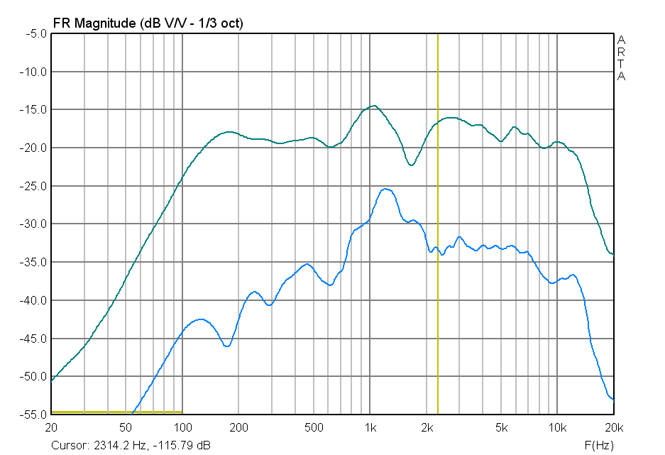

Сейчас проверил "баночную технологию" на динамике с которого всё началось - 5ГДШ-5-4.
Заранее предвкушал результаты измерений.
Увы, принципиальной разницы "до и после" при измерениях не было.
Остался значительный провал между 1 и 2 кГц, общий характер неравномерности.
Динамик врезан в плотный картон формата А4, измерял в упор, с 5 см, 25 см, полуметра.
Правда, центр динамика был пропитан цапон лаком, а гофр герленом.
Может банка работает на тонкой или рыхлой бумаге, но у 10ГД-30Е не такая она и рыхлая.
Пока у меня нет объяснений, но отрицательный результат - тоже результат.
P.S. Оказалось не так всё просто с этой картонкой-щитком и с микрофоном не на штативе.
Вот что получилось при микрофоне в 10 см (зел) и 50 см (син).
Получается, что измерять надо в нормальном ящике или хотя бы с ПАС.
Без картонки спад от 2 кГц. Наверное, для динамика нужна ПАС в окнах и горшок-бокс. А потом уже думать о банках.
Хорошо когда есть микрофон - можно видеть проблему, а без него - гадалки-непонималки.
С одной стороны я поторопился, с другой - видно как сильно может влиять оформление и динамики на щитках - это в принципе прекрасно, но надо смотреть насколько прекрасно.
Может картонка дает резонанс, читал что в квадратном щите по центру нельзя располагать динамик чтобы небыло акустического КЗ
Вот из книги Иофе и Лизункова "Бытовые акустические системы" щит для измерений по ГОСТу
Может, хотя скорее тонкая фанера, чем бумага выдаст выраженный резонанс. Надо прикрутить эту картонку на ОЯ, тогда картина чуть прояснится.
Для меня целью было увидеть явно выраженную разницу "под банкой и без банки", а вот её я пока не заметил.
Про акустические щиты я в курсе, но я не больной на голову, чтобы дома еще такой щит держать, да и не нужен он здесь.
Акустическое КЗ будет в любом случае, просто с симметричным щитком пик или провал будут более явно выражены.
Я ожидал, что из 5ГДШ5-4 получится "ровный широкополосный среднечастотник" на манер переделанного 3ГД-38Е, только размерами поменьше, поудобнее. Пока не получается.
Вероятно, тонкая бумага на 3ГД-38 выше поршневого диапазона ходит ходуном, а донышко сдерживает эти колебания, повышает верхнюю частоту поршневого диапазона, выравнивает АЧХ в проблемной части, вероятно. Динамик 5ГДШ5-4 имеет совсем другой диффузор.

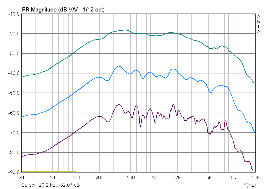

Продолжу баночную тему. Опыты с картонкой дали странные результаты, поэтому пришлось врезать её в открытую колонку от Тембр-2. Выглядит это вот так.
Гофр пропитан герленом - и это правильно. Сейчас это делаю, как правило.
С десяток лет назад я проверял советы с вегалаба или аудиопортала, уж не помню. Поэтому центр пропитан композитом Воробьёва и В ДАННОМ СЛУЧАЕ это неправильно (доказательства ниже), а самый центр - композитом с "серебром". Результат - динамик под №1 испорчен, поэтому я ставил банки именно ему. Динамик №2 не испорчен, обработан только герленом, вот его АЧХ с 40 см по оси и в45 градусах.
Я считаю - отлично. Но лучшее - враг отличного. Думал, что композит с "серебром" ему поможет воспроизвести и самые высокие частоты, увы...
Вот АЧХ №1 и плоды инновации и оптимизации, хотели как лучше, а получилось как всегда...
Мы знаем, что донышко от банки надо вставлять впуклостью наружу. А что если выпуклостью наружу?
На графике сверху вниз: без колпачка, банка выпуклость наружу, банка выпуклость внутрь.
Чтож, тоже интересно. Выпуклость наружу сгладила зоны 1...2 и 4...5 кГц, а выпуклость внутрь не тронула зону 1...2 кГц, и убрала яму 4 кГц.
Вывод - как говорил поручикъ Ржевский: "случаи разные бывают" и донышко - это инструмент позволяющий выравнивать определённые и разные области звуковых частот. Что важно - без сложных фильтров. И "в умелых руках" (с микрофоном) инструмент может пригодиться.

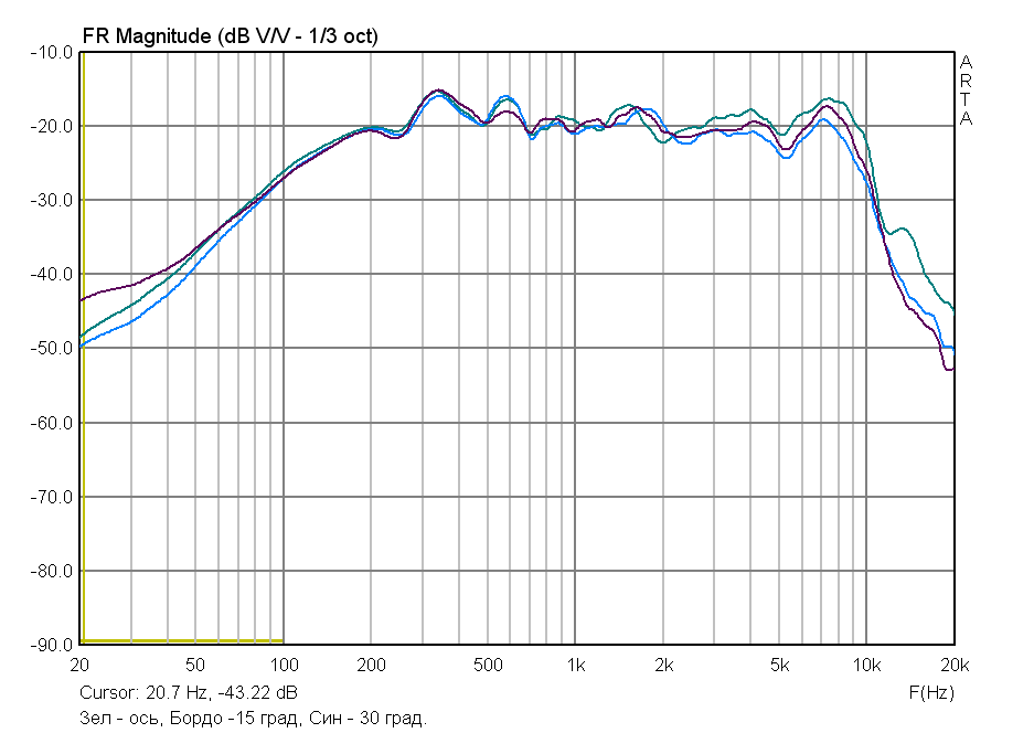

Я взял хороший экземпляр №2 (см. #71, условия измерений те же) и вклеил донышко вогнутой частью наружу.
Вывод. При правильной установке колонок максимальное отклонение по горизонтали не превышает 30 градусов.
Завала у данного динамика при этом практически нет.
Если динамик используется,как СЧ, напрашивается раздел на 4...5 кГц.

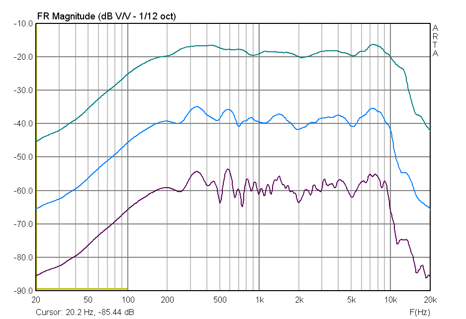

А вот что будет с разным сглаживанием. выводы делайте сами.
Октава, 1/3 и 1/12.
В последний момент подумал, что будут требования показать картинку в 45 градусах от оси. Извольте.
Сглаживание на любой вкус. Подтверждается предположение, что с ВЧ удобно делить его на 4...5 кГц. Сложностей с подбором ВЧ динамика возникнуть не должно.
Вывод. Впуклое донышко всё-таки делает доброе дело - сглаживает АЧХ в области средних и верхних средних частот, улучшает диаграмму направленности.
Конечно, требуются дальнейшие исследования и на разных динамиках эффект будет разным, но есть смысл попробовать.
Кстати, донышко не тяжелое, но резонанс этого 5ГДШ-5-4 понизился на 20 Гц.
Вероятно, положительный эффект выше на тонких непрочных диффузорах. Но есть смысл попробовать и на 15ГД-11.

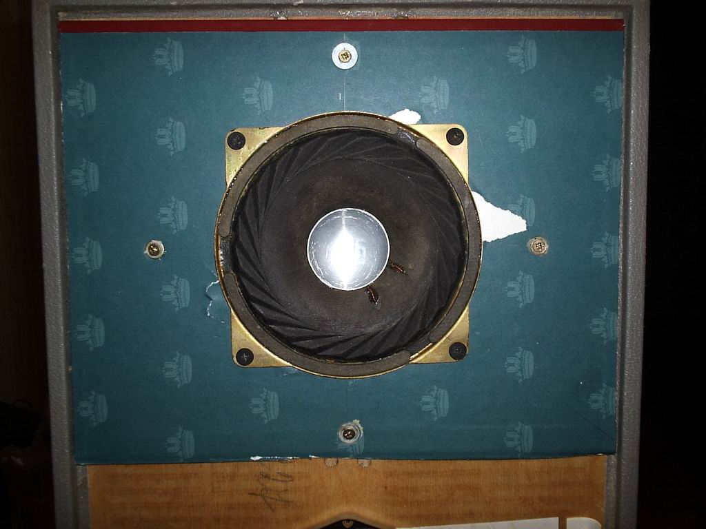

Сергей,если бы вы ещё прикладывали фото испытуемого динамика с изменениями к графику,лично мне было бы понятнее что и как влияет,так как визуально лучше запоминаю информацию,чем цифры и графики пока.Может и получится в голове связать график с внешним видом) Читать интересно.
если бы вы прикладывали фото испытуемого динамика
Пожалуйста. Но особо интересного здесь нет. У колонок от мага "Тембр -2" снята решетка, увеличено отверстие под динамик для опытов, прокладка - толстая жесткая картонка от переплёта книги. Всё для простоты макета.

Пока вижу явное улучшение у 3ГД-38Е и незначительное у 5ГДШ-5-4. Предполагаю, что с 5ГДШ-4-4 результат тоже будет хороший, но проверить не могу.
Тут, на мой взгляд, главное посмотреть что и как меняется, это видно на графиках, подробно описывать что и так видно, смысла не вижу.
Будут ли у других результаты точно совпадать с моими - вряд ли. Тут немало зависит от ящика и прочего. В любом случае надо смотреть микрофоном результат, чтобы подгонять его под требуемый.
С одними динамиками результат будет заметный и хороший, с другими - незначительный. А для пищалок банки вряд ли годятся.
Думаю, что посмотрев на мои графики, другим будет легче пробовать.
Понял,спасибо) Мне внешний вид нужен,если сам решу тоже что то подобное делать.Графики читать учусь,но на всё времени не хватает.Потихоньку.
За лабораторку огромное спасибо!
Так и хочется сказать, глядя на графики: шах и мат вам, направленцы! ;-))))

Не видя фото, решил, что колпак по размеры диаметра ЗК.
М-да, лишнее подтверждение того, что фото нужны (тем кому тема интересна). Я писал раньше про диаметры устанавливаемых донышек. Но я сам не раз упускал-пропускал что пишут другие, поэтому не удивляюсь.
Вроде бы для 10ГД-30 желателен колпачок возможно больше, в случае пивного дна - это 40 мм (при большем диаметре будет выступающий наружу бортик, по первым прикидкам это неправильно. С одной стороны он добавляет жесткости, с другой стороны, 3ГД-38Е с бортиком оказались хуже). Для динамиков с керном поменьше, думаю, и новый колпачок должен быть поменьше, здесь и для 3ГД-38Е - 38 мм. Можно спилить еще больше, но это в прожектах на будущее. Спиливать дальше пальцами на шкурке становится неудобно, а обрезать ножницами, чтобы подровнять потом, я не пробовал, опасаюсь что у меня получится криво. Тем более, что донышко хоть и жесткое, но погнуть-испортить его, можно запросто.
