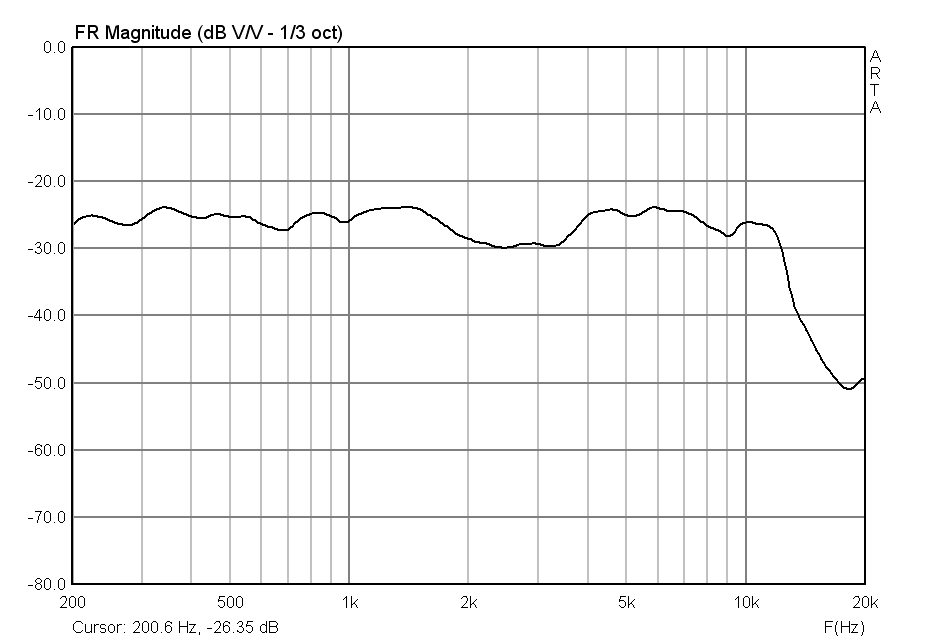

не знаю на какой частоте их делить с 3ГД-38Е. Можно на 1...3 кГц (ниже 1 кГц надо мотать "большую" катушку - не хочется), непонятно с чего начинать. Сделать через конденсатор плавный спад 6дБ/октава для 3ГД-38Е, а потом подгонять под него 10ГД-30Е, или наоборот? Стремиться к разделу как можно выше или ниже?
С двухполоской понятно - 3 кГц.
АЧХ настолько хорошая, что делить можно где угодно.
Вижу как минимум три варианта:
1) на 500 гц 2-м порядком, отсекая октавную полку на 800-1500 гц
2) на 1500 гц первым порядком, используя естественный спад
3) на 3 кгц - но это уже с пищалкой.

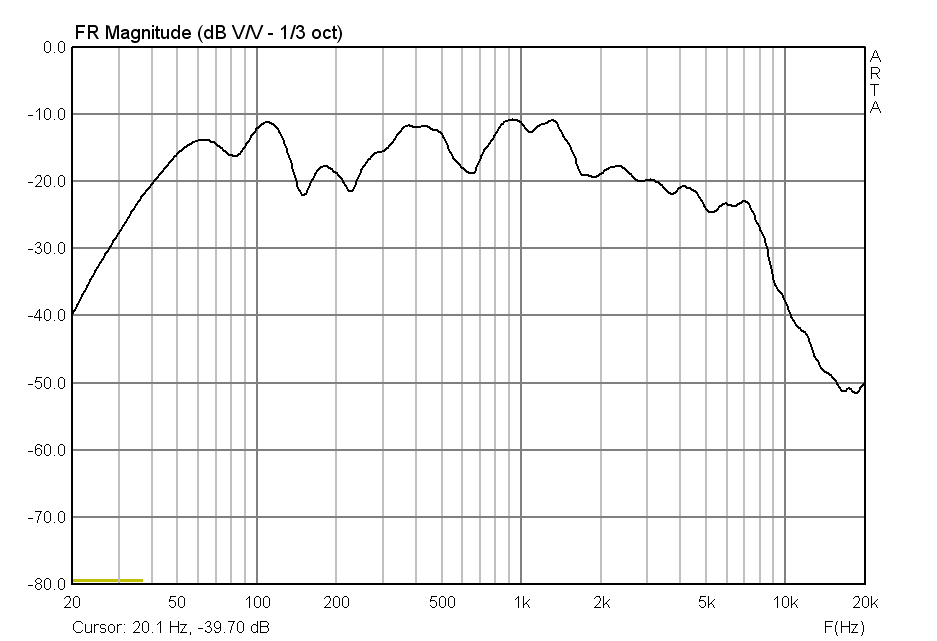

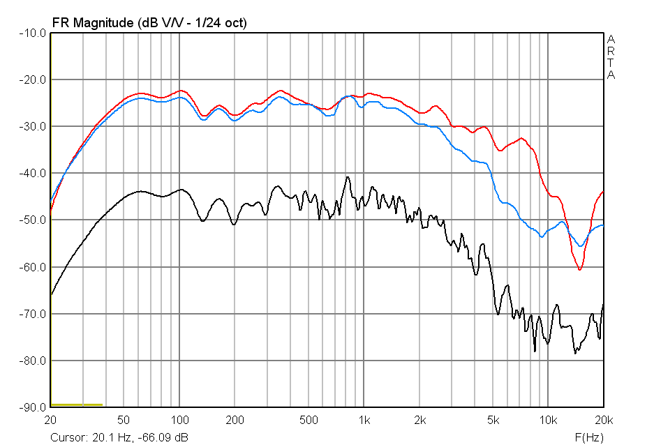

Сразу напишу, что надо бы испытать донышко поширше, но попробую с обычным диаметром 45 мм от банки 0,25 л.
10ГД-30Е в корпусе от 10МАС-1М на 18 литров, на табуретке.
Расстояние от микрофона 0,25 м, по оси и в 30 градусах.
Кое-как с микрофоном в руках. Донышко приклеено в нескольких точках, чтобы можно было снять без мяса.
Мне интересна тенденция - есть ли смысл в этой затее или нет. Вот результат.
Черная линия (30 град вне оси) сдвинута вниз и сглаживание 1/24 (у остальных 1/3). Динамик штатно закреплён изнутри.
Результат порадовал. Исчезло взбрыкивание в области 1...2 кГц. Выше 2 кГц плавный спад. Вполне можно делить на 2...3 кГц и делать двухполоску с несоветской пищалкой (той же TW-70), а можно поженить с доработанным 3ГД-38Е (в большем ящике).
Если взять ящик 30...40 литров, можно сделать хорошую трехполоску на копеечных динамиках.
Сейчас нет времени заниматься фильтрами, но я уверен, что сделать их можно - оба баночных динамика имеют плавный спад и область возможного сведения достаточно широкая.
Предполагаю, что возможно применение фильтров низкого порядка.
Замеры, конечно, черновые и приблизительные, но тенденция видна.

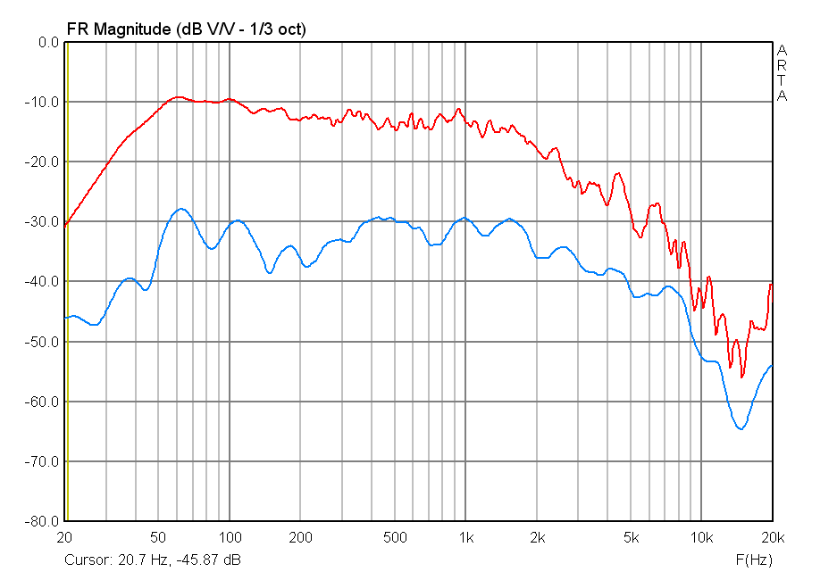

Вот на закуску. Красная линия в 10 см (1/24), синяя в 80 см (дальше не могу) 1/3 октавы .
На мой взгляд, весьма достойно.
Ямка 100...300 Гц неизбежное влияние отражений при широченном окне, амурские волны оттуда же.
Удивляет, что нет глубоких пиков и провалов, всё на удивление плавно.

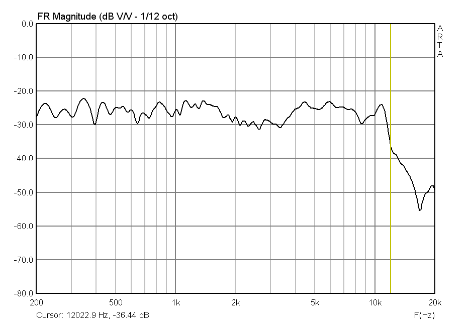

Рисуйте в 1/12, пожалуйста)
Рисую, если это интересно в 1/24, по максимуму. Не устраивает?
В остальных случаях продолжаю считать оптимальной 1/3, выше гораздо чаще искажает, а не проясняет картину.

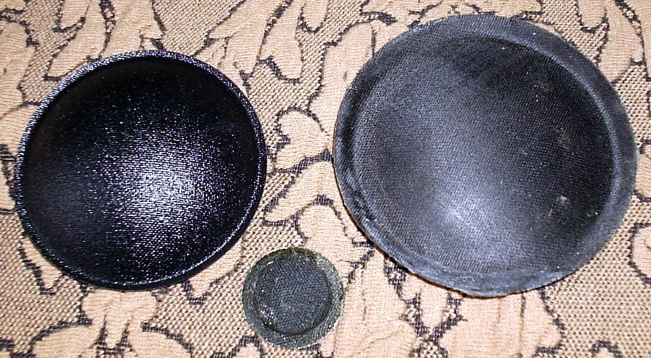

Кстати о колпаках.
Слева доставлены почтовыми улитками. справа снят с 10ГД-30Е, в центре - с 3ГД-38Е.
Видно насколько аккуратнее китайский, он повыше и более упругий, но непродуваем (на фото на сайте Али он полупрозрачный). От 10ГД-30Е слабопродуваем, от 3ГД-38Е продувается.
В целом, Алишные колпаки понравились - поставил на 15ГД-17, годятся для 10ГД-30Е.

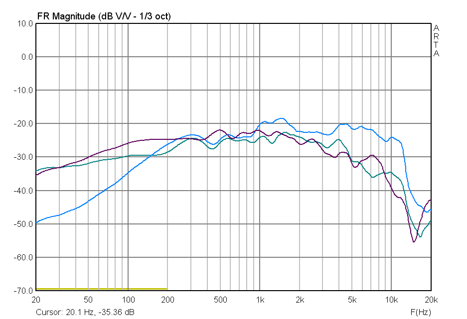

Продолжил попытки из ничего сделать что-то.
Сразу очередной раз предупрежу, что я ничего не утверждаю, пишу что получается и не получается.

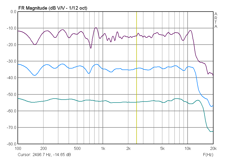

Итак, 3ГД-38Е №1 я все-таки испортил (см. выше).
Наклеил новый колпачок и удивился - куда пропали высокие?? Измерил и убедился, что уши говорят правду. Вот с полуметра.
Синий - 3ГД-38 №2, зелёный - №1, фиолетовый - 10ГД-30. Ну если к 10ГД-30 вопросов нет - в районе 1...2 кГц всё гладко, далее плавный спад с умеренным выбросом на 7...8 кГц и фильтр должен избавить от проблем. То 3ГД-38 №1 почти повторяет АЧХ басовика сверху, да и чувствительность не выше. Ничего лучше на СЧ он не предлагает, а значит - не нужен.
Думаю, проблема в том, что при отклеивании бумага стала "бугристее" и стало слишком много клея.
Вывод: клеить надо один раз, клея поменьше.
Вывод: жесткость колпачка выравнивает горбы на середине, но повышенный вес загибает АЧХ вниз уже на умеренно средних частотах.
То есть нужна максимальная жесткость при минимальном весе. Кажется, что это очевидно, но это хорошо говорить лёжа на диване.
Попробую сошлифовать еще миллиметра 2 (хотя тут некоторые насмехались по этому поводу), но уже на других динамиках.

АЧХ 3ГД-38 №2 получше будет, если бы не холмик на 1,5 кГц. Будете смеяться, но это скорее хорошо.

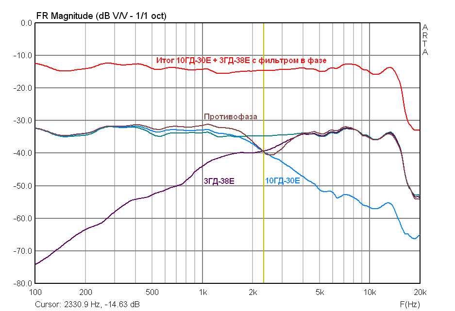

Решил попробовать фильтры 1-ого удифильского порядка. Настоящие удифилы не измеряют - они и так всё лучше всех знают! А я не настоящий.
Казалось бы чего проще - 1 катушка и 1 конденсатор (резистор по необходимости).
Фиг Вам. Не получилось сделать красиво.
Ниже результат, но с оговорками, что надо ещё поиграть
Ниже 200 Гц я отрезал, чтобы не отвлекало, там всё нормально. Получилось плато 2...3,5 кГц ниже основного уровня. Не могу сказать, что это хорошо, хотя я послушал и в принципе претензий нет, но я ЗНАЮ, что есть недостаток.
До фильтра я убедился, что пускать 3ГД-38Е как ШП - нельзя. Сделаешь чуть погромче и на басах они начинают похрипывать (ОЯ, в УНЧ нет РТ).
Лишний раз адресую тем, кто из 3ГД-38Е хочет басовики сделать, а недостаток баса компенсировать поддав жару регуляторами тембра).
С фильтром всё нормально.
Колокольчики звенят, хотя 12,5 кГц - это компромисс, лучше повыше сделать.
Сейчас большое расстояние между НЧ и СЧ динамиками что ПЛОХО сказывается при перемещении микрофона, на слух не напрягает.
Однозначно, даже такая двухполоска НАМНОГО красивее звучит, чем штатные 10МАС-1М.
Вот только честно будет испытать установив колпак для 3ГД-38 (пока его нет), да и места в штатном корпусе 10МАС-1М просто нет.
Надо послушать завтра днём - можно будет сделать погромче.
Пока результат неоднозначный: есть явные достоинства и явные недостатки. Но в целом "баночная" идея принесла больше достоинств - звук на средних частотах явно ярче и живее. Ощущение, что атака стала быстрее. Звоночеки-колокольчики подчеркнуты, но в меру, без надоедливого звона.
Есть шанс, что с 5ГДШ5-4 (с этого всё началось) будет еще лучше. надо пробовать.
Диффузор у 5ГДШ5-4 меньше по диаметру и более жесткий в отличие от кисельного 3ГД-38, лучше должна быть направленность. Но пока я не закончил с этими динамиками, браться за следующие - глупо.
P.S. Только сейчас заметил, что итоговая низменность на 2...3,5 кГц в точности соответствует таковой у 3ГД-38 №2.

Надоел я всем со своими банками, поэтому показываю и завязываю.
Измерения с полуметра, корявый макет, этажерка из двух колонок на табуретке.
Фильтры первого порядка на соплях.
Повторюсь в сотый раз. Можете считать дурью, а можете - секретом. Сводить надо при октавном сглаживании. Деревья не мешают видеть лес.
При противофазе яма в 6 дБ, как в учебнике.
Мне, конечно, скажут, что каждый дурак может свести при таком сглаживании.
Извольте на любой вкус.
Октава, 1/3 и 1/12. Дополнительные шумы, помехи, отражения, конечно, лучше видны на 1/12 октавы, но вот сводить на ней неудобно, легко промазать.
Волнистость здесь во многом обусловлена широким измерительным окном.
К моему приятному удивлению БАНОЧНЫЕ динамики удалось хорошо свести первым порядком. Со штатными динамиками у меня это не получалось.
Форошие фазовые характеристики улучшают звук при отклонении от оси.
На слух макет колонок звучит мягко.
Напрашивается замена ящика для 10ГД-30Е, корпус 10МАС-1М для него маловат, в напольниках бас наверняка будет лучше.
Будет ли 3ГД-38Е так же хорошо звучать в заглушенном колпаке - пока не знаю. Если будет плохо, придется ставить его в ОЯ (как сейчас).
Динамик в стандартной обработке ПАС+герлен.
Недостаток - желательно расширить диапазон сверху хотя бы до 15 кГц, но с данными динамиками это невозможно. Тем не менее, явного недостатка высоких я не ощущаю (может лет 30 назад ощущал бы явно), удивительно, но тарелки рассыпчатые, всякие звоночки-колокольчики приятные.
Недостаток - чувствительность (при сравнении) явно ниже 90 дБ, но это вина 10ГД-30Е т. к. последовательно с 3ГД-38Е стоит выравнивающий резистор.
Итог. Получилось дёшево и сердито из очень распространённых и дешевых динамиков. Однако, динамики не бросовые, в хорошем состоянии, потребовалась их доработка - пропитки, гофры, банки, склянки. Добавлять ли пищалку - пока не решил, надо ставить опыты и слушать.
Сравнивал с другими колонками. Если при сведении удалось получить ровную АЧХ, голос колонок в первом приближении очень похож, разница есть, но в нюансах.
Да, забыл. Импеданс в норме, провалов нет.
Спасибо тем, кто проявил внимание и поддержку.
Отличная АЧХ, всё класс, 12 кгц есть, ушам приятно.

Изначально, Кузнечик именно им вставил донышко от банки. У меня где-то должна лежать пара этих динамиков, отложил т. к. остался не вполне ими доволен.
Но есть немалый шанс, что донышки уберут грязь, которая раздражала меня в 3ГД-38Е (и которую многие почему-то не слышат).
Тут только опыты. Тем более, что они бесплатны, разве что динамики можно испортить.
Но стачивать дно надо до 40 мм, чтобы убрать бортик, и есть сильное подозрение что 35 мм будет лучше - пилите, Шура, пилите, они ведь золотые.
Посмотреть вложение 21055При противофазе яма в 6 дБ, как в учебнике.

Что я вижу. Сведено на 2200 Гц. Именно за такое сведение на этой самой частоте мне тут было насыпано от академиков по самы ухи, доказано, что низзя, не способен 10ГД-30 работать на таких частотах. Оказывается, можно, если хочется.
Картинка ачх привычно правильная, сведено достойно, звук обязан быть без сомнений.
Мои поздравления.
Спасибо. Что позволено Быку, непристало Юпитеру, с него другой спрос и кусать меня не престижно. Акадэмики до меня снисходить не будут, а 10ГД-30 стал уже несколько другой, по малому опыту (пока на 3ГД-38Е, 10ГД-30Е, 3ГД-31) жесткая вогнутая стяжка в горле диффузора заметно влияет на неравномерность АЧХ выше поршневого диапазона на средних частотах, стяжка их держит в узде и сглаживает пики. Опыт крошечный, и вполне возможно, что на повышенной мощности диффузор снова начнёт колбасить, но прослушивание на умеренной громкости (с соседями) показало, что пока всё неплохо. Получается, что частоту раздела можно сдвинуть повыше и стык получится ровным.
2200 Гц не было самоцелью, просто так сложилось для первого порядка с данными конкретными динамиками и не с первой попытки.
Не буду говорить, что динамики сразу перепрыгивают в разряд хиендных, конечно нет, но в области высокой чувствительности слуха их свойства меняются в лучшую сторону (совместно с другими мерами).
Про недостатки повторяю постоянно: немного ниже чувствительность и завал на ВЧ начинается раньше, особенно при утяжелении даже лишним клеем.
