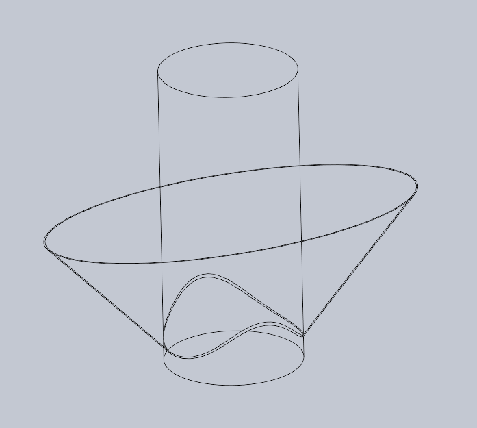

баночка от писиколы имеет циллиндрическую форму.
Без зазора сочленить ее с лофтом можно по кривой, которая получилась в результате пересечения (см выше)
во как нужно эту баночку обгрызть, чтобы она нормально без зазора наклеилась
Один хрен не понимаю, при чём тут вся баночка, если речь о ДОНЫШКЕ, а оно - не цилиндр. 🙁 Полусфера почти, но не цилиндр. KSV, можно фото Вашего эллиптического колпачка в перспективе?
Ок.
Следи за руками: 🙂
Верхняя плоскость диффузора - овал.
Нижняя - круг.
Образующая - хз. Скорее всего эллиптическая или параболическая, причем в поперечных сечениях неодинаковая. Так?
Если посечь диффузор плоскостью параллельно верхней, в сечении будет какой-нить кривожопый эллипс.
Вот до этого момента ты прав. Пока ты не начинаешь находить линию пересечения полусферы от дна баночки с поверхностью диффузора. А вот тут (сюрприз-сюрприз) ты получишь очень замысловатую трехмерную кривую.
Вот, последний решающий аргУмент
И сечение
Вопросы есть?
Диффузор специально изобразил с преувеличенной кривизной, чтобы понятно было.
Не цилиндр - уже ок. Ну если уж действительно взять сферу вместо плоскости, а диффузор настолько странный, то видно, что Вы хотите сказать. Но диффузор в жизни другой формы, а донышко банки сильно ближе к плоскости, чем к сфере (хотя могут быть разные?) , что и подтверждается фоткой KSV. Там эллипс, а не замысловатая криволинейная фигура? фото Хотя хочется видеть этот эллиптический колпак в перспективе.
Дело не в форме, а в соотношении осей эллипса и разнице угла наклона образующей к вертикальной оси диффузора. В результате эту сову (донышко) никак на диффузор не натянешь. А надо поточнее, иначе при наклейке его поведет.
