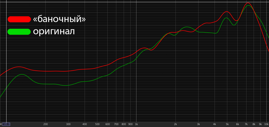

Дины из китайпрома (бумкалки TF-10). Диаметр дифа без подвеса 65 мм, подвес ППУ. Стоковый пластиковый колпак -- ∅32 мм.
По методе ув.KSV приладил вместо стокового колпачка донышко ∅38 мм (пшикнул акрилом, по окружности донышка 8 отв ∅1,5 мм, под колпачком -- щепотка синтепона, диф под колпачком намазюкан эмалитом, эмалитом же и донышко приклеено)
Диффузор дополнительно пропитан прополисом и тоненько жидким эмалитом. ППУ -- жиденькой силиконовой мазюкой.

"Улучшеный" китаёвский громкоговоритель проспался просох и на розовом шуме выдал картинку (кривулька относительная, оценочная)

Учитывая опыты ув.KSV, смею предположить, что "баночный" вариант хорош на относительно большх и тонких диффузорах. На маленьких "пупсиках" с толстой бумагой "типа улучшение" не стОит затраченного времени.

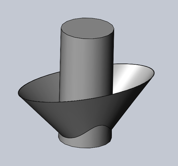

Не получится. Пересечение эллиптической и циллиндрической поверхности сложно точно воспроизвести методом палки и веревки. Единственное, что в голову приходит - сканер, и по модели построить кривую.

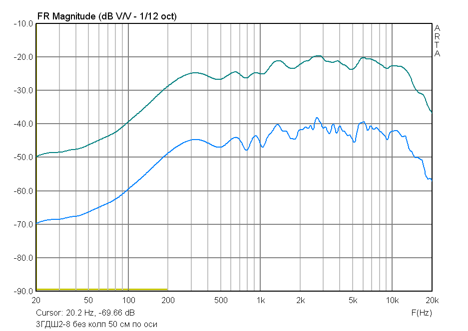

Далее акустические измерения. Коробка направлена вертикально, стоит на табуретке. Обычно с полуметра, если не оговорено особо.
По оси. Без колпачка. Динамик обработан - герлен, ПАС в окнах и т. п. Сглаживание здесь и далее 1/3 и 1/12.
Результаты для меня очень хорошие. Достойный ШП динамик, в нормальном боксе и на нормальной лицевой панели колонки, с правильными фильтрами результат должен быть еще лучше.

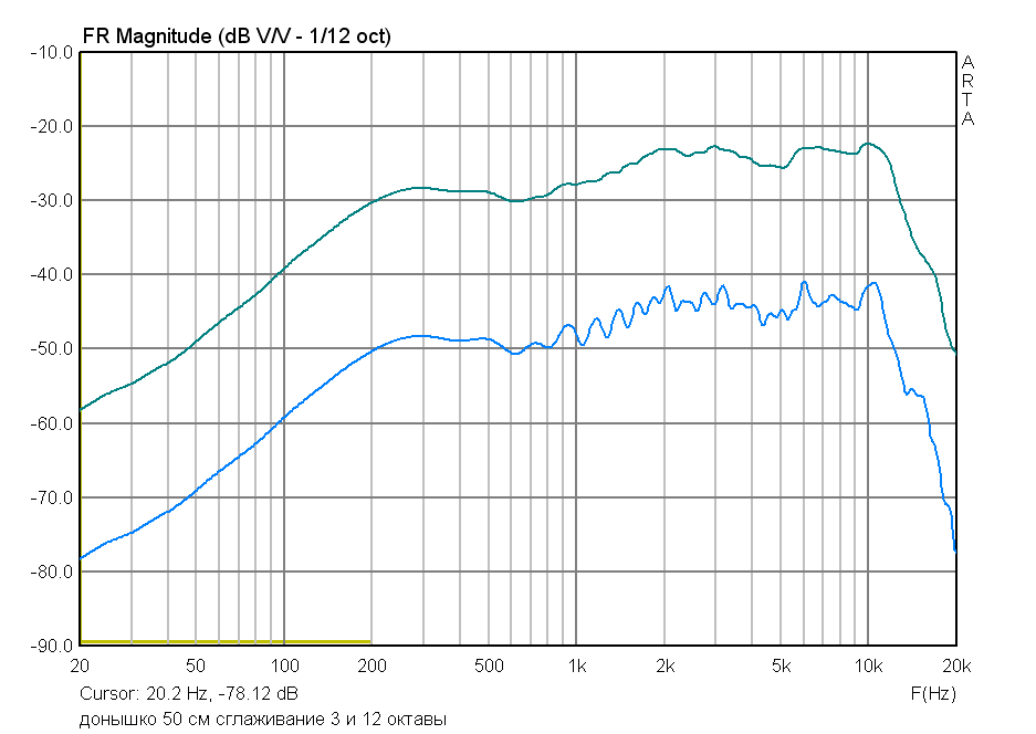

Теперь с подклееным клеем "Момент-Кристалл" вырезанным колпачком. Наживлял в 4-х точках и измерял когда клей немного схватывал. Да, это не совсем правильно, есть щели, дребезг.
Зато мне так удобно. По окончании снял колпачок без повреждений диффузора.
Ниже измерения с новым колпачком.
Это по оси с разным сглаживанием. Видите, что гнаться за "высоким" сглаживанием смысла нет.
Да ладно? результатом пересечения двух фигур будет эллипс. выгнуть этот эллипс прямо на диффузоре из тонкой проволоки, потом приложить её к донышку, обвести фломастером и отрезать по линии ножницами?
есть. главный - при чём тут цилиндр? вы хотите сказать, что не существует такая плоская фигура, которая ровно ляжет на эллиптический динамик? Странно. промоделируйте лучше пересечение этого конуса (с эллипсом в основании) с плоскостью, и поймёте меня
баночка от писиколы имеет циллиндрическую форму.
Без зазора сочленить ее с лофтом можно по кривой, которая получилась в результате пересечения (см выше)
во как нужно эту баночку обгрызть, чтобы она нормально без зазора наклеилась

Но в упомянутой статье:
- всё на словах и без доказательств (измерений),
- взят малоподходящий динамик (как мне кажется, доказать не могу за неимением оного),
-не проверено на других динамиках,
- колпачок тот же самый, а не более жесткий.
Кроме того, не всегда штатный колпачок можно перевернуть - это зависит от его геометрии и геометрии диффузора.
- На мой взгляд, приём интересный и перспективный.
- На данный момент собрано мало статистики.
- Требуются "независимые" опыты от людей, которые умеют измерять (увы, я убедился, что далеко не всем измерениям и измерителям можно верить). Но по крайней мере уши есть у всех.

динамички типа блюдце имеют спокойное поведение с выходом на верхнем крае, плавный спад, приятный звук.
Вот и мне так кажется. И казательство плавно начинает перетекать в уверенность.
Конечно, это не панацея и не чудо, но иногда может помочь.
динамички типа блюдце в отличие от динамичков с пупком в центре имеют более спокойное поведение без цыганочки с выходом на верхнем крае, плавный спад и приятный звук.
Что тогда не получилось у конструкторов 20ГДС-1, он весь - пиала. )))
По пупку внутрь/наружу: #92
То есть, 25 мм куполок туда/сюда влияет только выше 12 кГц, а его работу видно выше 9 кГц. Правда, диффузор в данном эксперименте был от 4ГД-35, обрезанный до нужного размера. С более тяжёлым родным диффузором влияние будет с более низких частот.
