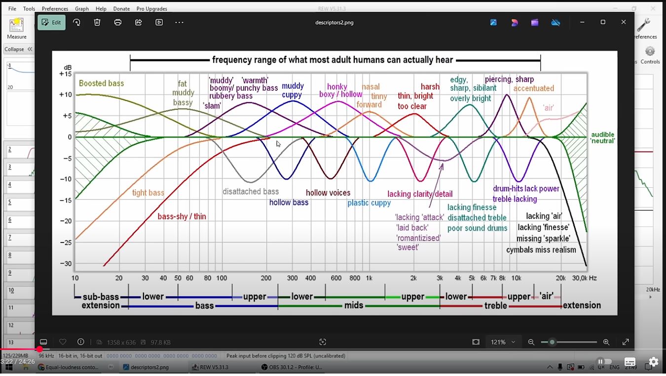

А что имеется в виду, когда говорят: американский звук, английский, немецкий, японский... Это была мода, особенность национального производителя динамиков, маркетинговый ход или что-то ещё?
К вышеперечисленному, возможно, национальные особенности слуха, языка с иным частотным диапазоном фонем? Слышал китайских и корейских певиц, порой уши вянут, прям ощущается, как в ухе косточки проворачиваются. Японские, подозреваю, где-то рядом, вот и баланс АС у них соответствующий. Ещё картинка в тему окраски звучания, с одного видео вытащил, там человек рассуждает, как так получилось, что он поставил дорогущий довольно ровный бериллиевый твиттер Фокал в Ламборджини, на самодельные подиумы, и он захарчил. Бафл виноват.
    179 KB · Просмотры: 18
