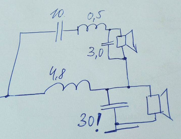

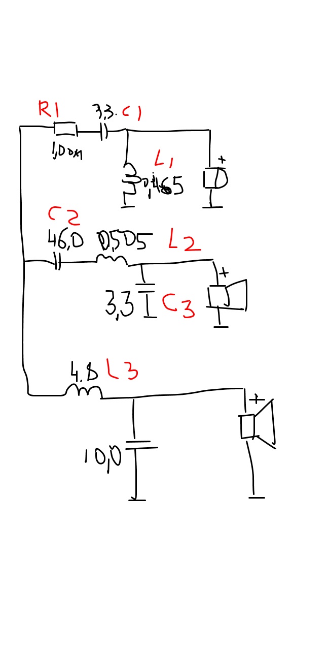

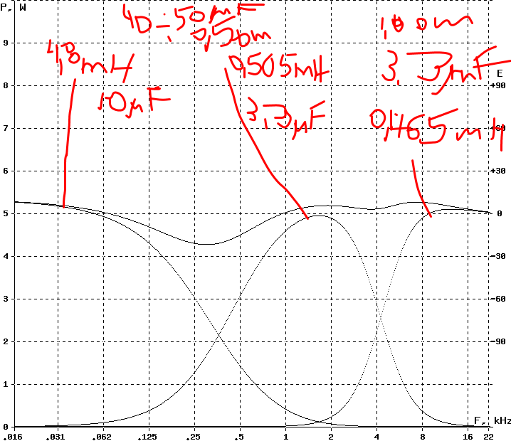

На данный момент фильтр именно такой
Симуляция на котором
Вполне вероятно, что движение будет в сторону оригинального фильтра от "Peerltss 1120" в плане реализации звучания на СЧ/ВЧ.
Так как на "Denon SC-106" https://ldsound.club/threads/denon-sc-106-chto-vnutri.1506/
именно такой фильтр и там со всеми стыками и звучанием всё абгемахтно.
На данной АС видимо придётся побарахтаться с НЧ динамиками.

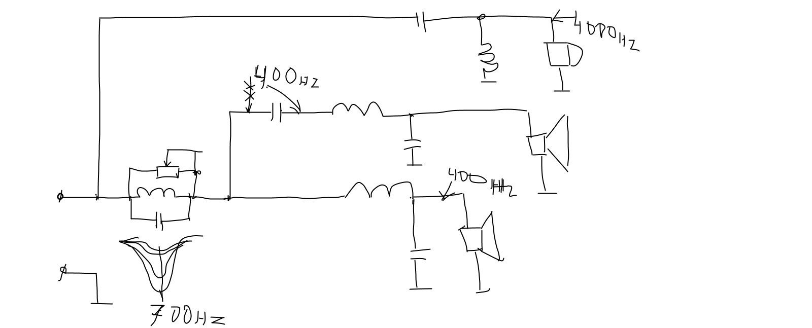

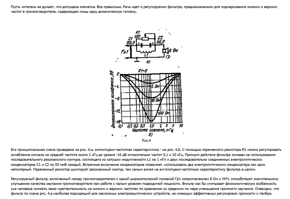

Возникает вопрос о фильтр-пробке рассчитанной на эти долбанные 700 Гц. Для примера из "Радио:
А если установить перед фильтрами НЧ/СЧ головок данную Ф-П?

Всё, что может этот симулятор на втором изображении снизу сообщения 343.
Фазу он тоже рисует. Но я в ней ни в зуб ногой.... Но попробовать можно. Вечером если только.
Вот он: http://www.aie.sp.ru/Calculator_filter2.php Пишут, что в стадии разработки, но мне пойдёт для общего вида.
В качестве фильтра-пробки испробуйте СЧ звено с дополнительным конденсатором, по принципу последовательного фильтра. Только никто ж не знает вину высоту и ширину горба 700 Гц. Для катушки 4,8 мГн выход на частоту 700 Гц при допконденсаторе 10..12 мкФ. Но, Вы сами понимаете, последовательный...Типа такого:
6,960
7,211
254
Это фильтр-дырка. И провал импеданса. Нижний вывод верхнего динамика правильно подключен?
6,677
5,253
203
Никто не говорил, что он оптимален.
Да. 30 мкФ влепил наугад, памятуя поведение подобных схем. Может, там 15 и 22 хватит, не знаю.

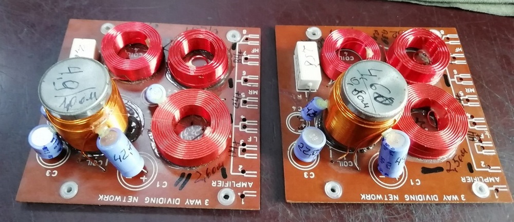

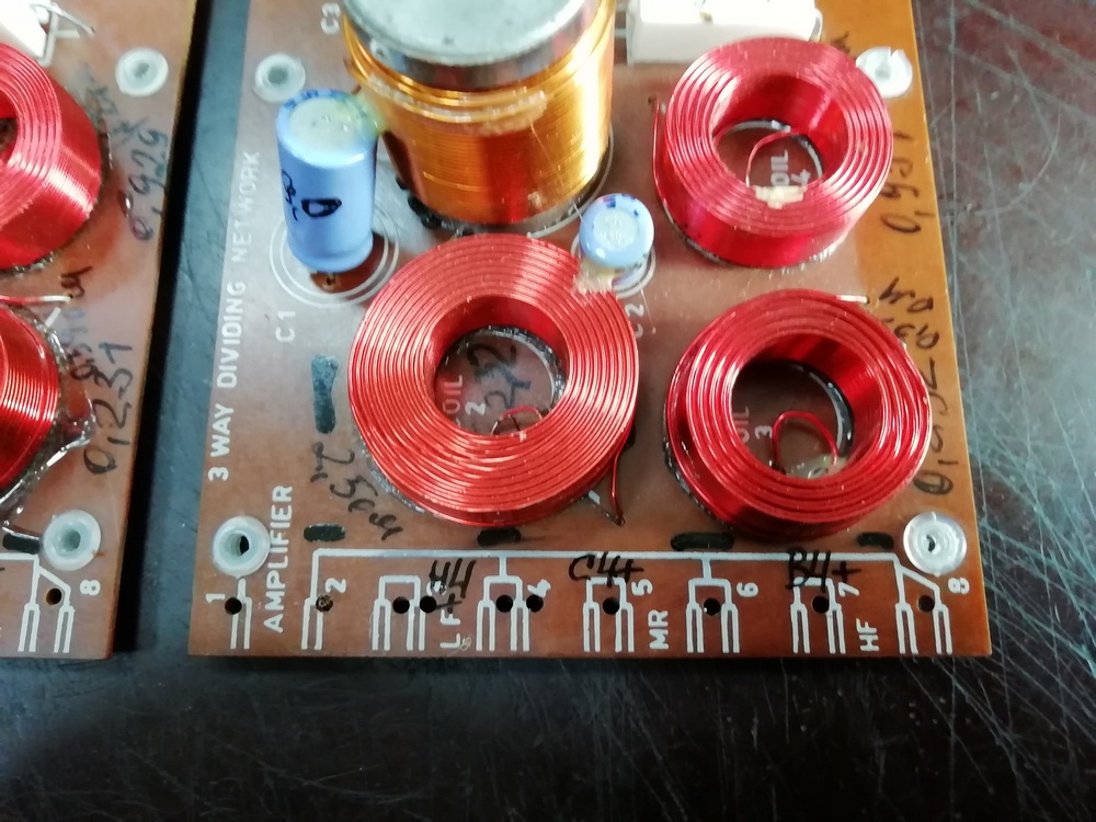

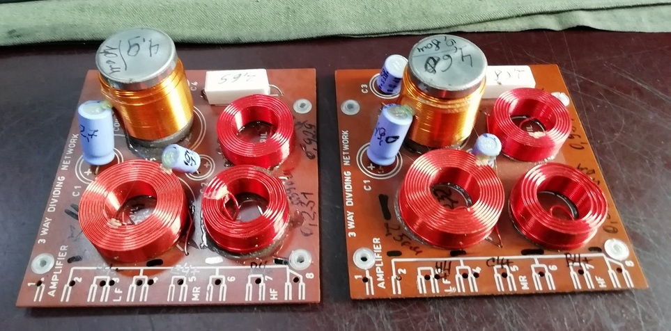

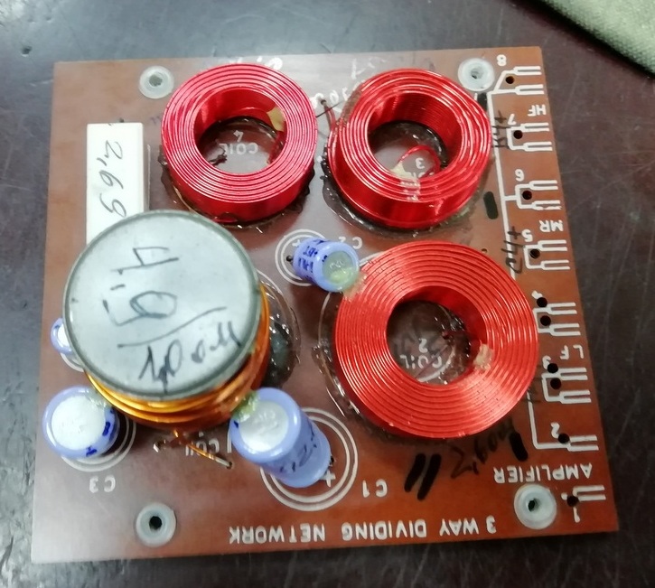

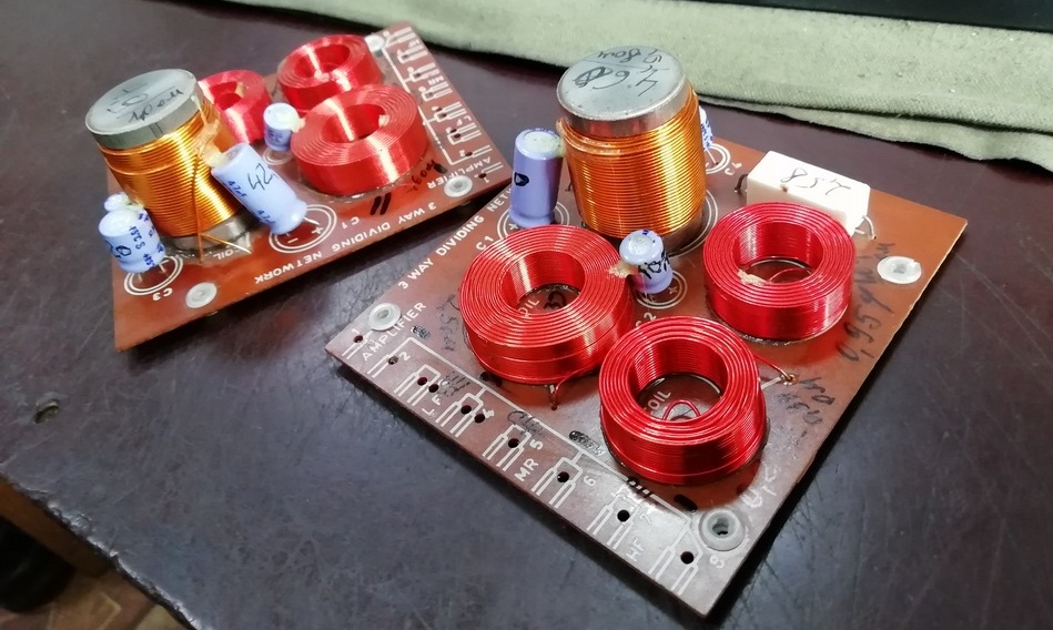

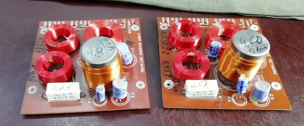

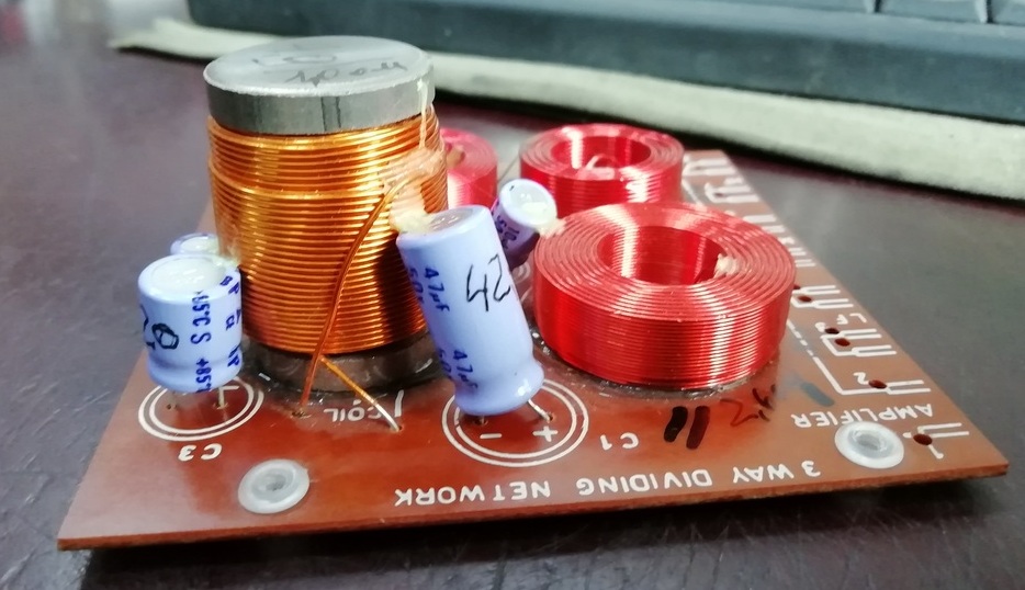

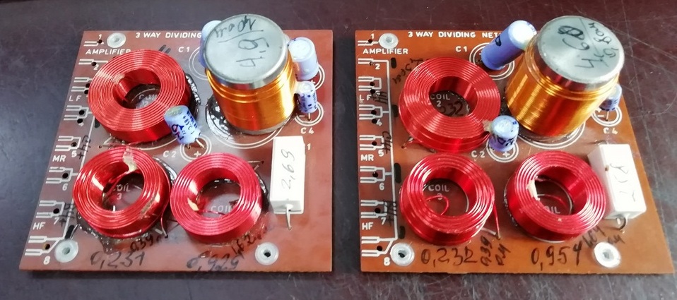

Где-то уже писал, что нашлись оригинальные разделительные фильтры от акустики:"Peerless 1120" производства Индии.
Все распаял, проверил каждый из элементов. Всё в достойном состоянии. Даже менять ничего не требуется. Единственное, это зашунтировать плёнкой проходные, неполярные кондёрчики на ВЧ и СЧ и всё.
IMG_20240508_122107.jpgIMG_20240508_122115.jpg IMG_20240508_122124.jpg IMG_20240508_122132.jpg IMG_20240508_122136.jpgIMG_20240508_122138.jpg IMG_20240508_122145.jpg IMG_20240508_122151.jpg IMG_20240508_122158.jpg IMG_20240508_122207.jpg IMG_20240508_122210.jpg IMG_20240508_122219.jpg IMG_20240508_122223.jpg IMG_20240508_122227.jpg IMG_20240508_122230.jpg
Можно продублировать все дорожки более толстым проводом, а можно только общую шинку.
СЧ/ВЧ пирлессовские, которые я приготовил для этой акустики самое то к этому фильтру. Как собственно и биговский НЧ с высокой чуйкой. Когда начну заниматься этой акустикой, обязательно одна из них будет с этим фильтром, другая с уже приготовленным из переделанного кортландского. После прослушивания и возможно доводки, какой-то из них станется.

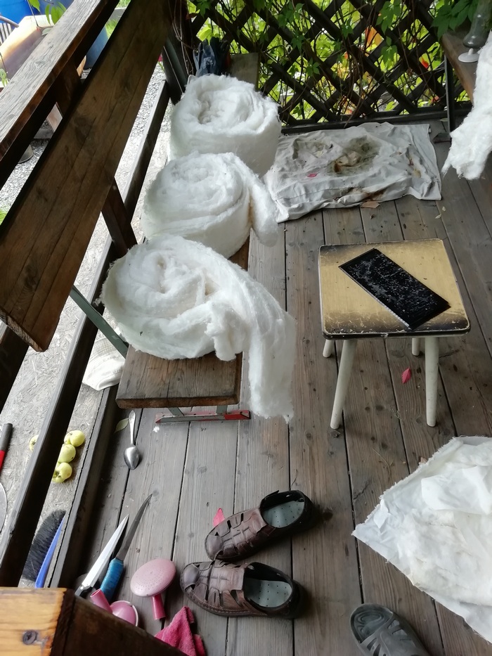

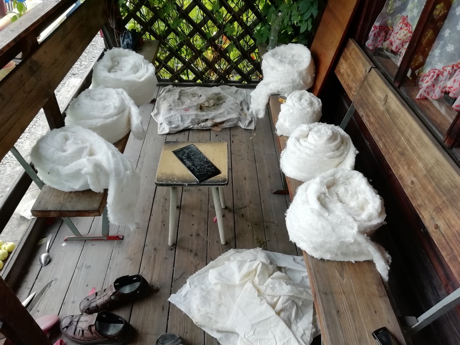

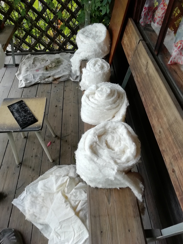

Пока было тепло и солнечно, размотал и выдержал на солнышке, а потом опять смотал вату этой акустики. Уложенную в корпуса ещё на заводе

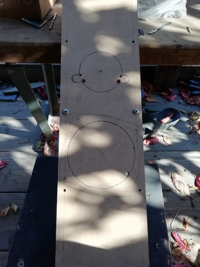

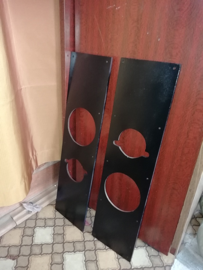

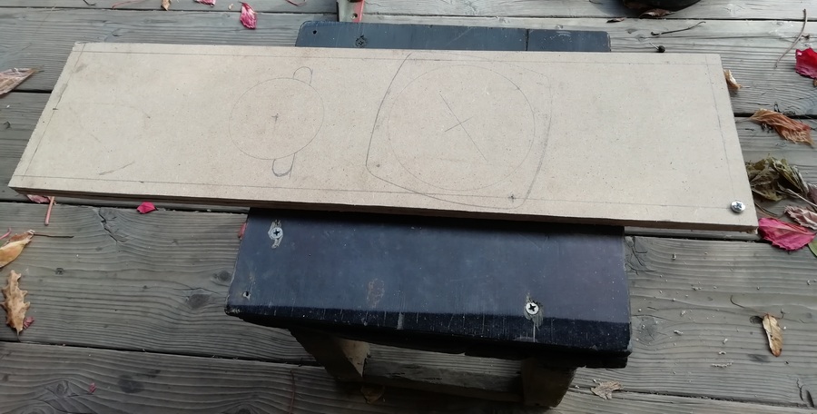

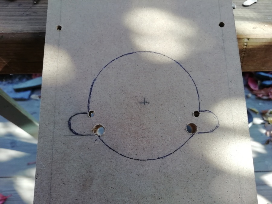

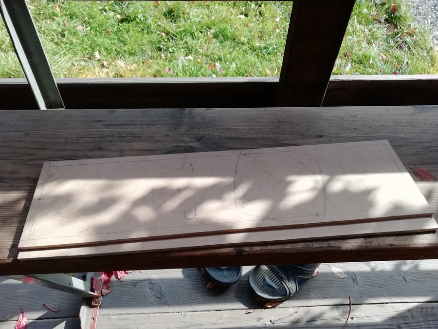

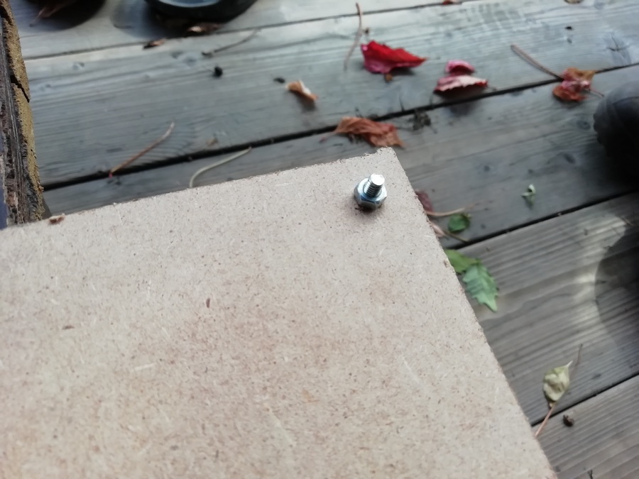

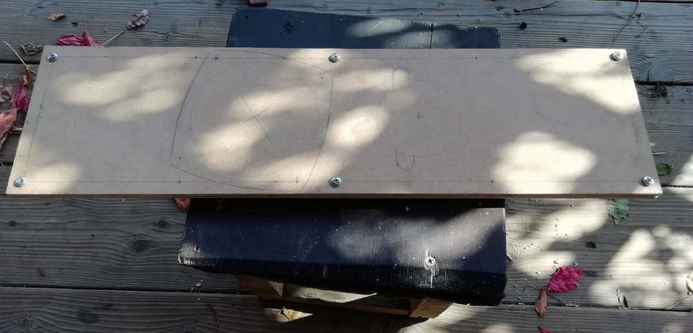

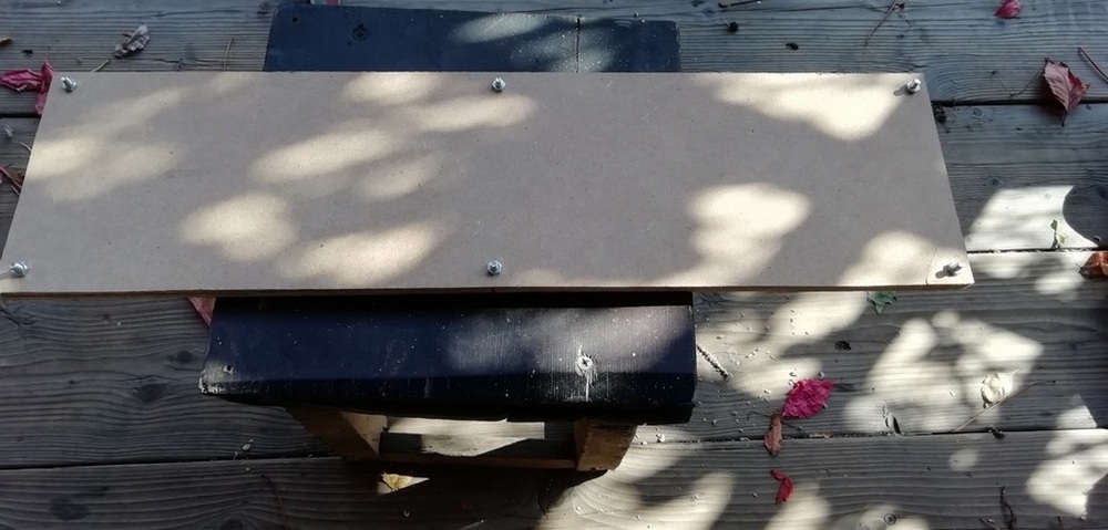

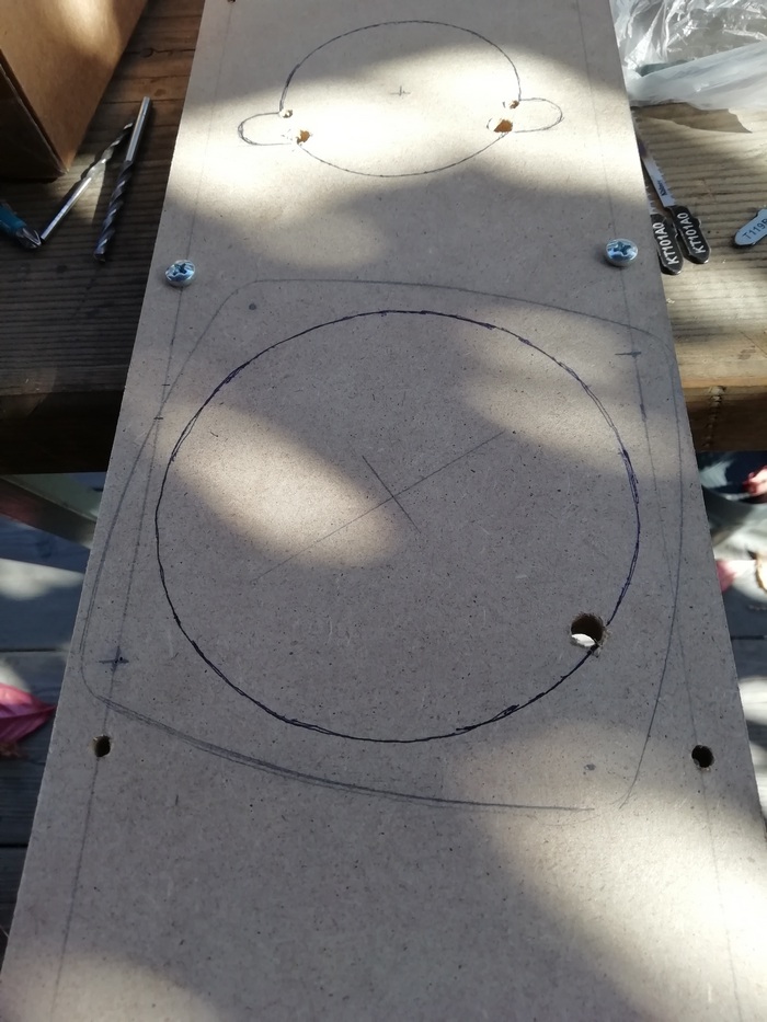

Вчера сделал панельки для верхнего отсека корпусов. Всё же решил прикрыть. Сделал из плотной ДВП толщиной 6,0 мм.
Выставил относительно друг-друга, скрепил, обработал торцы сразу у пары.
IMG_20240921_122229.jpg IMG_20240921_122919.jpg IMG_20240921_122929.jpg IMG_20240921_124729.jpg IMG_20240921_124734.jpg
Разметил, просверлил под пилку лобзика, вырезал отверстия под динамики и разобрав покрасил
IMG_20240921_145335.jpg IMG_20240921_145338.jpg IMG_20240921_145350.jpg IMG_20240921_163347.jpg
Но, про запас есть сделанные из мебельной плиты.
Посмотреть вложение 96646Посмотреть вложение 96642 Посмотреть вложение 96643 Посмотреть вложение 96644 Посмотреть вложение 96647Посмотреть вложение 96648 Посмотреть вложение 96649 Посмотреть вложение 96650 Посмотреть вложение 96651 Посмотреть вложение 96652 Посмотреть вложение 96653 Посмотреть вложение 96654 Посмотреть вложение 96655 Посмотреть вложение 96656 Посмотреть вложение 96657

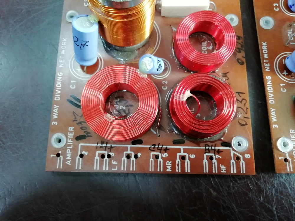

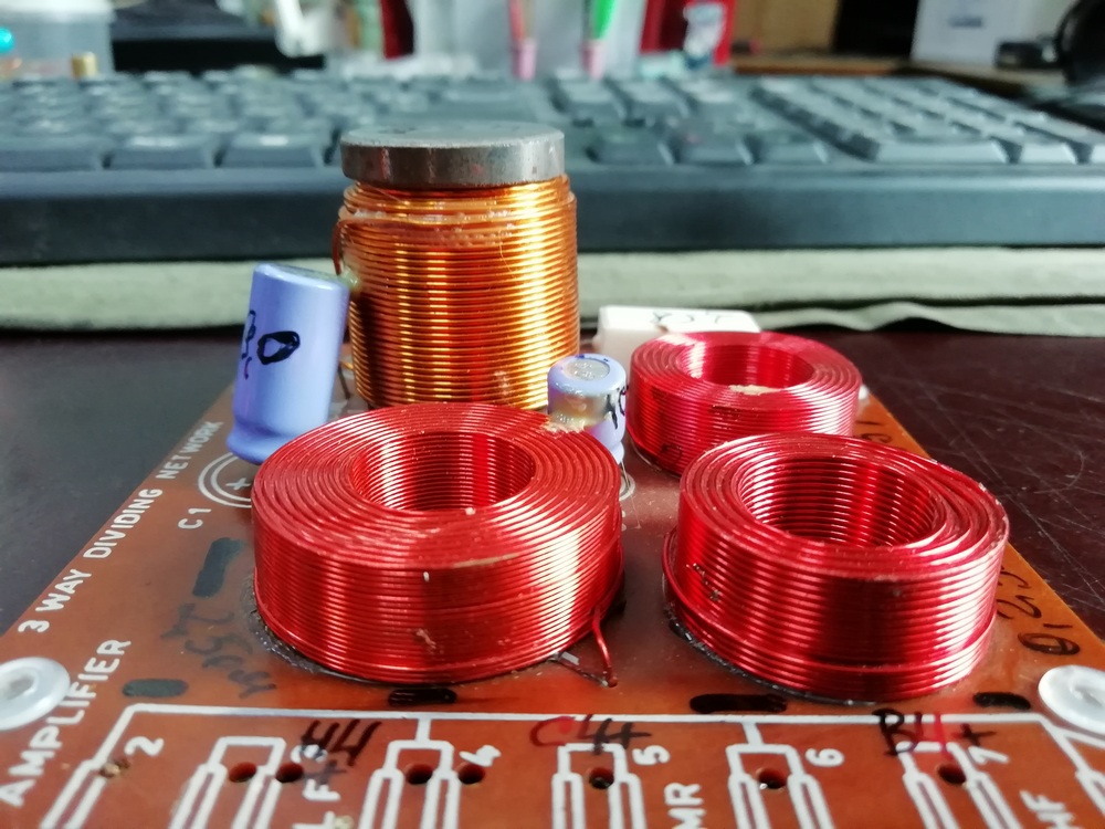

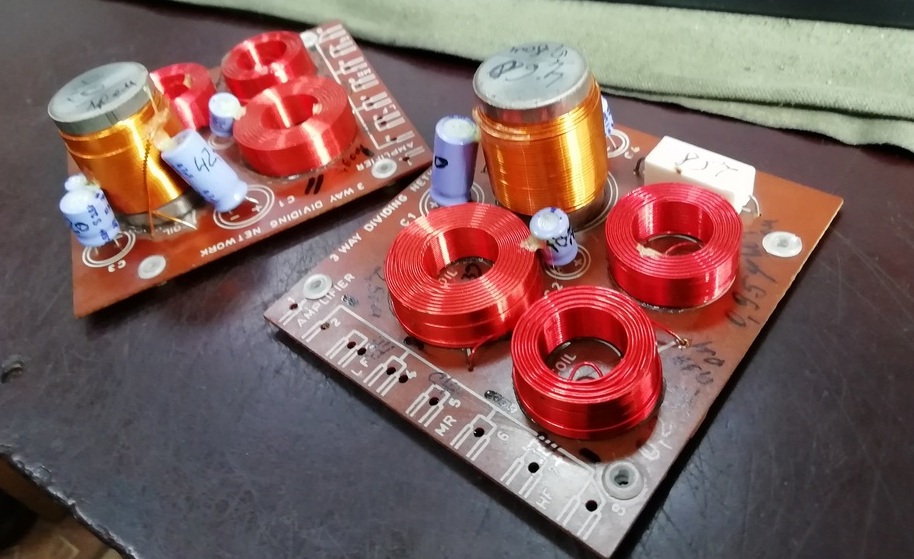

У катушек (не)приличная магнитная связь. Через одну поставьте на ребро.
6,775
9,169
307
Может быть.

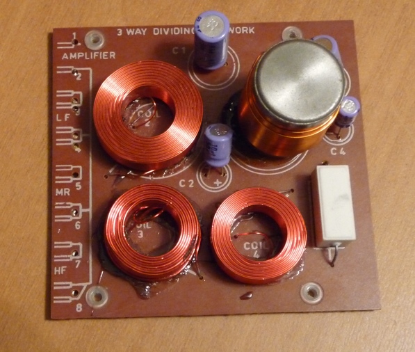

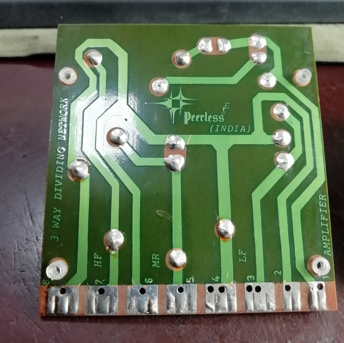

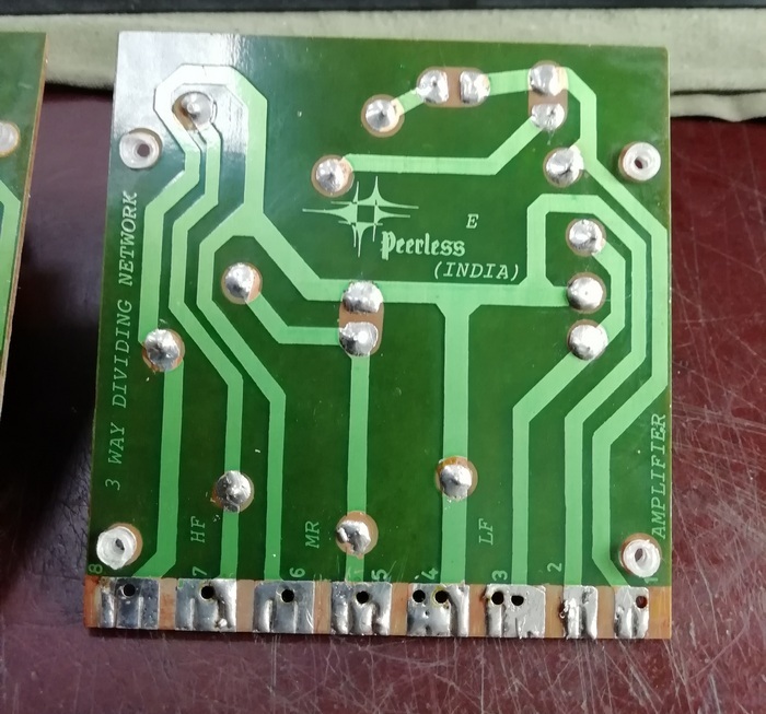

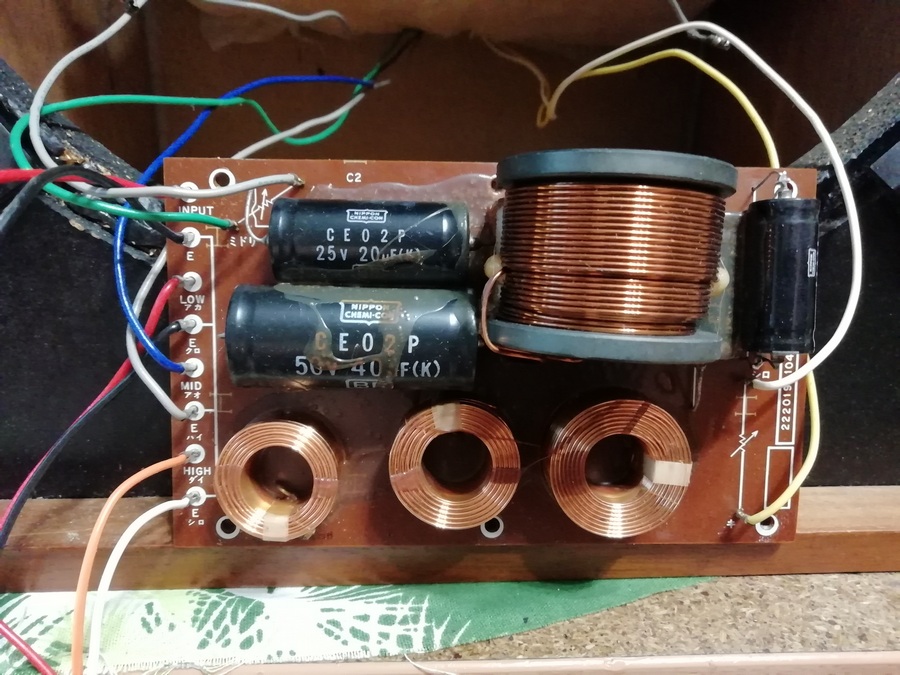

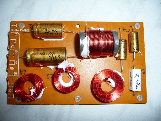

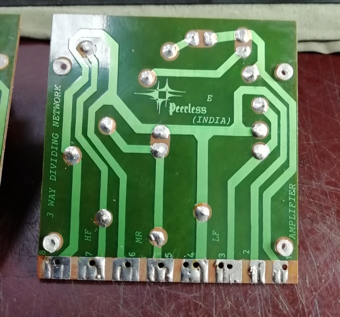

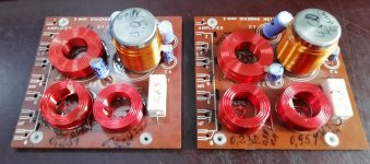

Вот оригинальный фильтр с датских Пирлесов 1120
Тех, кто первыми выпустил эти АС. Никто не заморачивался расположением катушек. Только нахваливали звучание этих колонок. Даже Бокарёв где-то отметился.

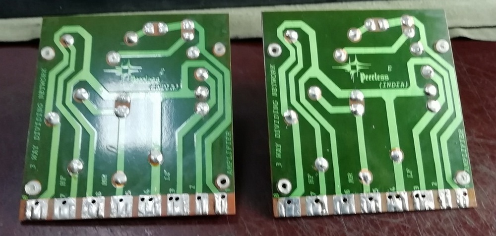

Вот фильтр с тех же Пирлесов 1120, только индийских
Вроде как начинались постанывания. Типа Индия - не может быть хорошо. Действительно катушки ближе чем в оригинальном. Но акустика звучала неотличимо от оригинала. Только корпуса оклеены плёнкой вместо шпона. Может поэтому звучание не нравилось кому-то.

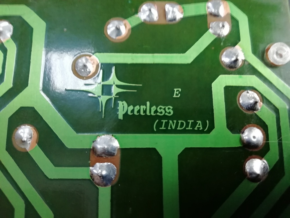

А вот тот же самый пирлесовский фильтр, который один в один по номиналам только установлен изначально производителем в акустике "Denon SC-106"
Как бы нет претензий к звуку, который радует.
Никто из производителе палец о палец не ударил, чтобы разместить "правильно" катушки. Я тоже, наверное не стану.
Вклад в звучание от тесного расположения катушек не так велик, чтобы о нем стенать и рыдать.В такси тоже нельзя ездить восьмером, пока не приперло.
А насчет того, что там когда-то хвалил Бокарев, это не про фильтры, я только сейчас увидел эти фото, до этого никогда не лазил внутрь этих Перлесов, что датских. что индийских . АЧХ видел, звук с переклеенными подвесами слышал тоже. И после смены подвесов он умирал навсегда. А изначально колонки звучали лучше всех в то время.
