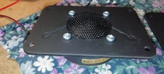

Прошёлся грунтом по СЧ и ВЧ. Сначала по стаканам СЧ с наружной стороны удерживая их за торец на весу и вращая
Затем уже установив на плоскость, обдул со стороны мордочки
И оставил на просушку.

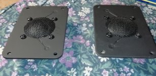

Фланцы пищалок сначала с тыла
Минут через двадцать обдул с лица
Дал выстояться им около часа и под чёрный цвет.
СЧ так же сначала с тыла
ВЧ примерно в такой же последовательности как и раньше, но с большей выдержкой между сторонами
IMG_20231220_143003.jpg IMG_20231220_143012.jpg IMG_20231220_143022.jpg IMG_20231220_143017.jpg IMG_20231220_142958.jpg
К концу смены уже смог брать в руки. Разглядел поближе и.... Только защитные сетки на пищалки не вызывают отрицания. Сегодня принёс матовую чёрную.

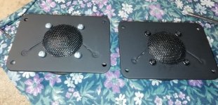

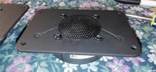

Вблизи неа....
Что-то соскоблил кончиком ножа, что-то наждачкой
С ВЧ та же проблема
То ли краска каплями, то ли соринки. Хотя перед покраской обдувал.
Крепёжные болты фланец/МС кто-то из бывших владельцев измазал серебрянкой. Бросил их в раствор ацетон/спирт
Прикинул к фланцу сетку
Нашлась трещинка в подвес одной из пищалок.
С внутренней стороны наложил капелюшку клея "Марс"
И деталюшки
под матовую краску. В итоге ВЧ
IMG_20231221_125148.jpg IMG_20231221_125152.jpg IMG_20231221_125155.jpg IMG_20231221_125247.jpg IMG_20231221_125252.jpg
СЧ
IMG_20231221_125120.jpg IMG_20231221_125129.jpg IMG_20231221_125133.jpg IMG_20231221_125226.jpg IMG_20231221_125239.jpg
Сетки оставлю блескучими

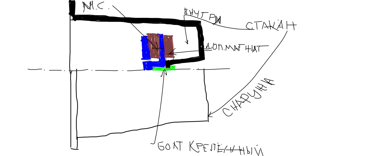

Индукция зазоров у СЧ головок тоже различается. Но тут я бессилен что-либо сделать в смысле установки дополнительного магнита с задней стороны. Если только неодимовую таблетку на торец керна. Или в меньшую по зазору МС устанавливать большую по Re и индуктивности катушку с более лёгкой подвижкой. Но это такое...
№1
IMG_20231222_084017.jpg IMG_20231222_084102.jpg IMG_20231222_084218.jpg IMG_20231222_084221.jpg
№2
IMG_20231222_083637.jpg IMG_20231222_083735.jpg IMG_20231222_083824.jpg IMG_20231222_083828.jpg
Хотяаааааа.....
Нужно открутить одну из МС (освободить стакан от неё) и глянуть диаметр впуклости на которую крепится МС. Кольцевой магнит ферритовый с нужными отверстием и внешним диаметром, думаю найти есть возможность.
Как я это вижу

Съездил к товарищу. Увёз чего хотел и забрал пять магнитов от магнетронов. Теперь есть возможность уравновесить индукцию МС ВЧ головок. По ним позже.
Относительно рисунка в #200. Болты, крепящие МС к стакану я открутил. Но... МС видимо приклеена ещё на что-то. Срывать МС с места я забздел. Упереться возможно только в магнит так как нижний с керном фланец меньше диаметром. Велика вероятность разрушения магнитной системы. А на хрена мне такие стрессы?!
Пока откручивал, вспомнил, что у меня есть ещё один такой динамик оставшийся от акустики: https://ldsound.club/threads/denon-sc-106-chto-vnutri.1506/ Его МС (слева)
Подходило для замены МС (справа) без всяких дополнительных магнитов как на рисунке. Ну, а так как снятие МС грозило её разрушением, то затея эта была оставлена. Заменять полностью систему (стакан с МС) я тоже не стал. Слева с большей индукцией, поверхность декоративного фланца блескучая, а к установке в АС готовятся с матовой, лицевой поверхностью. И левая "конструкция" была возвращена в шкаф.
Можно было бы конечно её перекрасить в матовый, но краска осталась на работе. Гуляем мы до 9 января, а кишок не терпит...

К магнитным системам ВЧ динамиков подобрал магниты
IMG_20240102_182318.jpg IMG_20240102_182348.jpg IMG_20240102_182353.jpg IMG_20240102_182357.jpg
В итоге у одной из них №1 было - стало в mT
1521,3 - 1615,5
1619,0 - 1711,7
1549,6 - 1636,6
1476,3 - 16,02,4
У другой №2 было - стало в mT
1643,3 - 1668,5
1626,6 - 1648,4
1661,0 - 1680,4
1699,4 - 1696,5
В среднем, даже если убрать "противофазный" магнит со второй МС у неё будет чуток больше чем у первой с магнитом дополнительным. Если, что, вдруг - удалить дополнительный магнит несложно.
Как МС и подвижки были помечены изначально, так и собирал. Первая к первой, вторая ко второй.
Перед сборкой, ещё раз проверил измерителем иммитанса "Е7-15" на 1000 Герц
№1 R=7.42 Ohm, L=46 uH
№2 R=7.24 Ohm, L=43 uH
Затем установив подвижки на МС, наживил ранее приготовленные болтики. Именно белые потому как не хотелось бы портить краску на стоковых болтах
С наживленной подвижкой на МС установил пищалку на "возвышенность
И подключив к измерителю иммитанса, на частоте в 1000 Герц,
Выставил положение подвижки относительно МС по самому громкому отклику и постепенно, крестообразно, затянул крепёжные болтики. Сразу же примерил защитную сеточку и её влияние на показание прибора
Прибор оказался равнодушным. Сразу же проверил ход подвижки зубочисткой
Всё было абгемахтно. Замечу, что все процедуры были идентичны и последовательны на обеих головках.
Не отходя от кассы, сеточку вернул на место и подключил прибор. Под его контролем последовательно поменял новые крепёжные болтики на стоковые окрашенные
Сначала на одной
А затем и на другой по той же методе
IMG_20240103_125915.jpg IMG_20240103_130107.jpg IMG_20240103_130144.jpg IMG_20240103_130150.jpg
В итоге выявился скажем так, "слегка" неприятный момент. Подвижка за номером один оказалась раздемпфированной. Между декоративным фланцем и верхним фланцем МС оказалась маленькая и неустранимая щель.
На частоте в 1000 Герц на восприятие ухом это не сказалось. Т.е. разницы между №1 и №2 я не заметил. Однако измеритель иммитанса выявил. У
№1 R=20.8 Ohm, L=0.31 mH
№2 R=18.9 Ohm, L=1.69 mH
Проверка батарейкой визуально показала, что ход подвижки у №1 верх/низ легок и без задержки. У №2 "подкапотное" пространство герметично и надёжно удерживает подвижку от стремительных движений.
Придётся пройти у №1 по стыку фланец / фланец клеем или герметиком. Лучше конечно клеем Момент-1. Он легко размягчается и удаляется при помощи спирта. С металлических и гладких поверхностей тем более.
