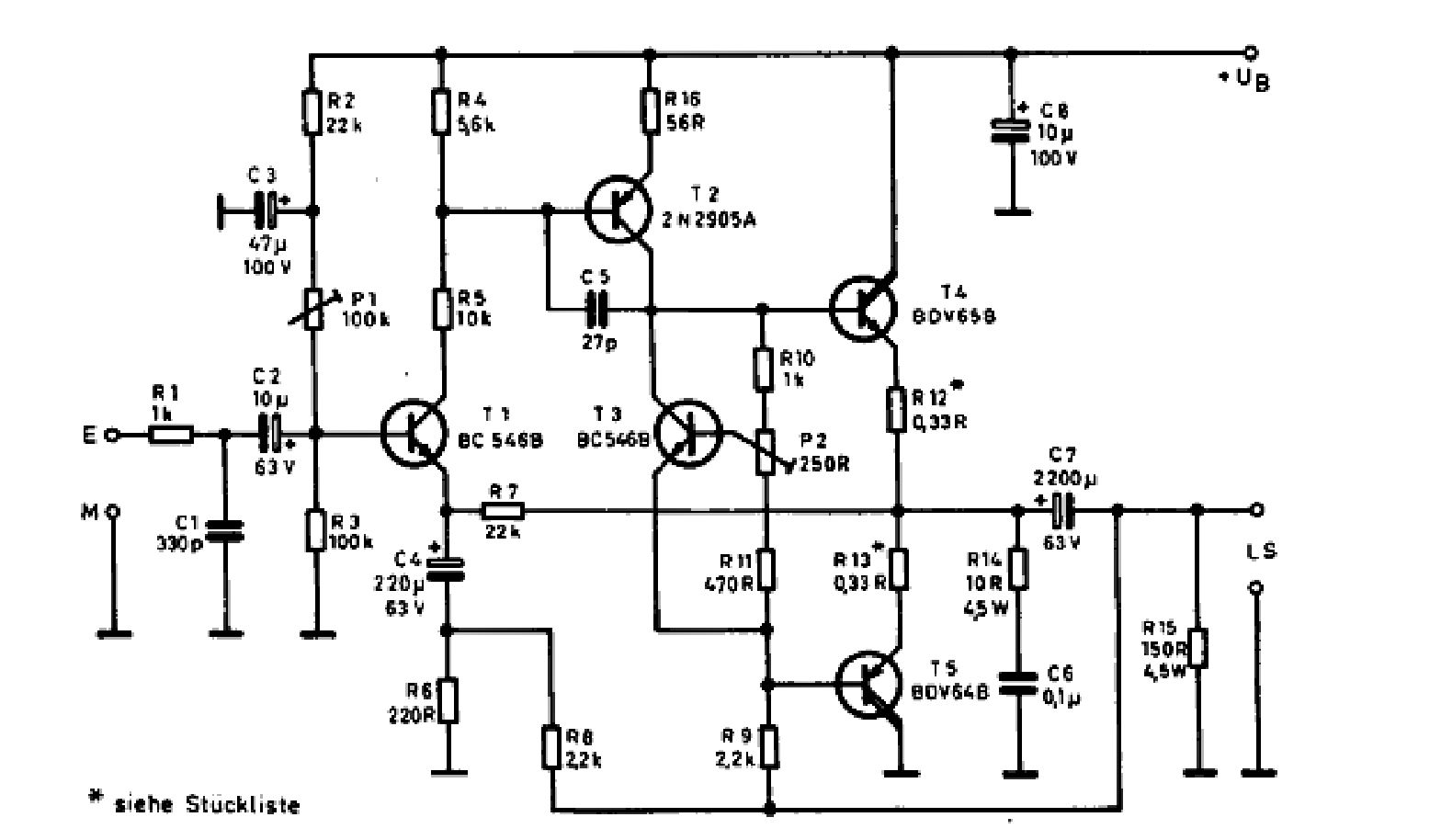

"Black Devil" - усилитель класса AB
Banat
14 Дек 2022
99
66
Serbia
Belgrade
Vilson
`Black Devil` Усилитель класса AB особого качества, и все это вместе с источником питания, обеспечивающим «мягкое ограничение», как в ламповых усилителях.

Классическая "европейская" (подозреваю, что на самом деле американская RCA или Motorolla) схема тосника , много лет использовавшаяся Сименс\Грюндиг\Филлипс (первоначально на германии, потом смешанная, потом-кремний). На выходе - дарлингтоны. Статья хорошо написана (по-немецки. основательно) и рассматривает разные аспекты практической реализации любителями.

Я согласен, что такая концепция усилителя широко использовалась в конце 60-х и 70-х годах, однако эта версия «Black Devil» очень специфична, поскольку автор точно знал, чего хочет и что делает, у меня тоже аналогичный простой усилитель. .мой любимый тип усилителя по той простой причине, что он не утомляет уши слушателя, я никогда не выключаю такой усилитель, потому что звук меня не беспокоит, у меня была возможность отремонтировать бесчисленное множество более концептуально "продвинутых" усилители мощности, но большинство из них разочаровали меня своим обычно крайне немузыкальным и стерильным звучанием.

Предположу,что данная схема в силу простоты, поэтому хорошей скорости , свободно справляется с быстрыми изменениями музыкального сигнала.
Да и мощность его невелика , что снижает требования к деталям и питанию.
Есть такие приятные, простые и звучные схемки, попытки улучшить которые в плане мощности ведут в тупик.

Именно такие простые "синглтонные"(Singleton) усилители имеют характерную скорость усиления и воспроизведения музыкального сигнала, а также характерную естественность и живость звука, что в совокупности радует человеческий слух и не утомляет звучание. длительное прослушивание.
а наилучшие результаты достигаются при использовании такого усилителя в паре с качественными высокоэффективными (94дБ+) динамиками с сопротивлением 16 Ом.

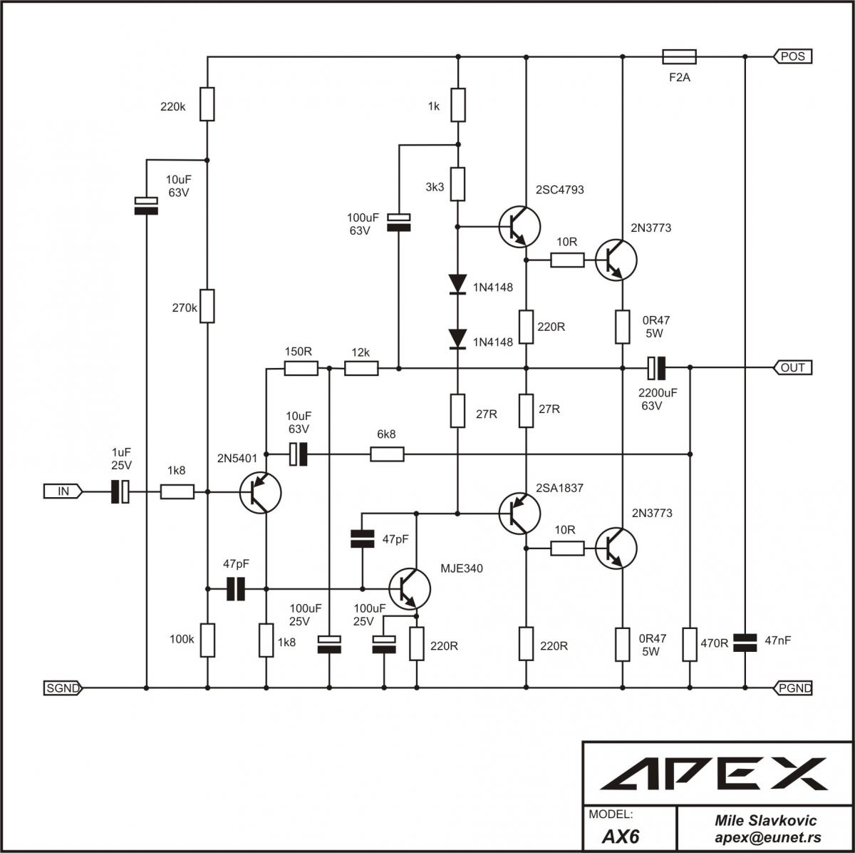

Есть схема APEX AX6, тоже как автор написал, искажения велеки по современным меркам, но не хочеться выключать музыку.

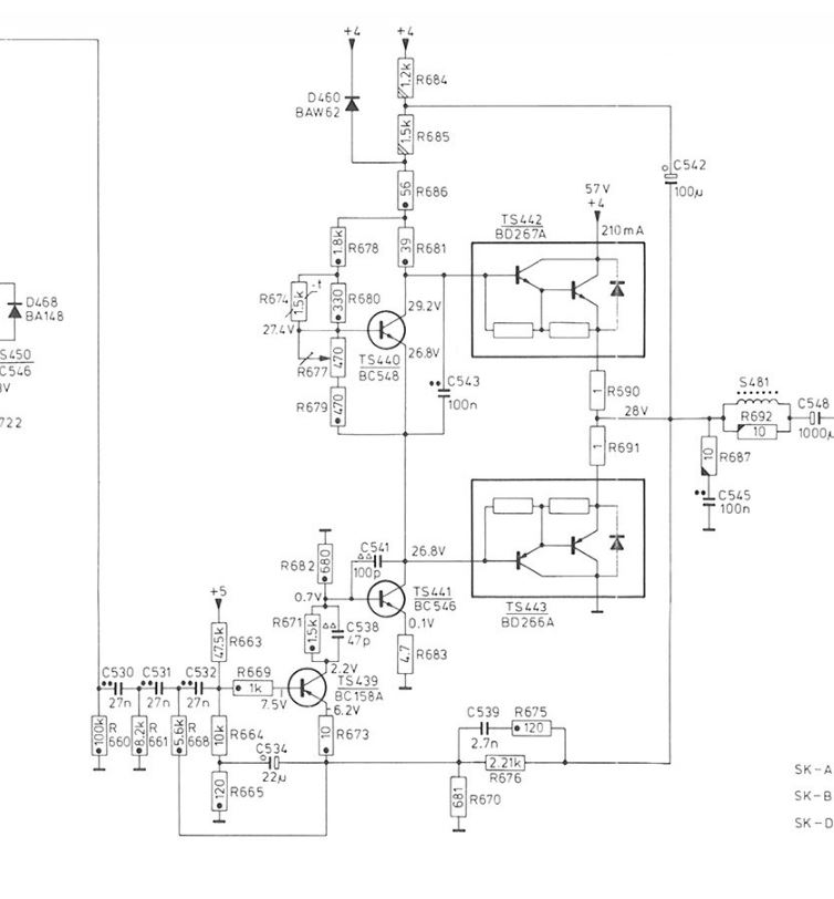

Візьми пару вихідних транзисторів від Тошиби або Онсемі, додай пару драйверних від тіє ж Тошиби, кілька резисторів і конденсатор і отримуй задоволення від прослуховування. Не знаєш де. я підкажу, навіть в Україні. Сьогодні.
Якщо тобі принесли вінтажну активну акустику, в ній згоріли музейні експонати BD266A-BD267A, що поставити туди, максимально зберігши аутнтичність? Д-клас на мс, чи підсилювач Сухова? Я знаю як, з чого і з яким результатом робити вихідні каскади. Ситуації бувають різні.
Це не зовсім Black Devil , чи зовсім не Black Devil топологічно.
У Диявола компліментарна пара на виході в двохтактному емітерному повторювачі.

А що тут, перпендикулярна трійка? Одне й теж, режими відрізняються. Модифікований підсилювач Ліна 1956 року.
За підсумком, новоробні BDW93-BDW94 ST, виявилися кращими за вінтажні BD266A-BD267A.

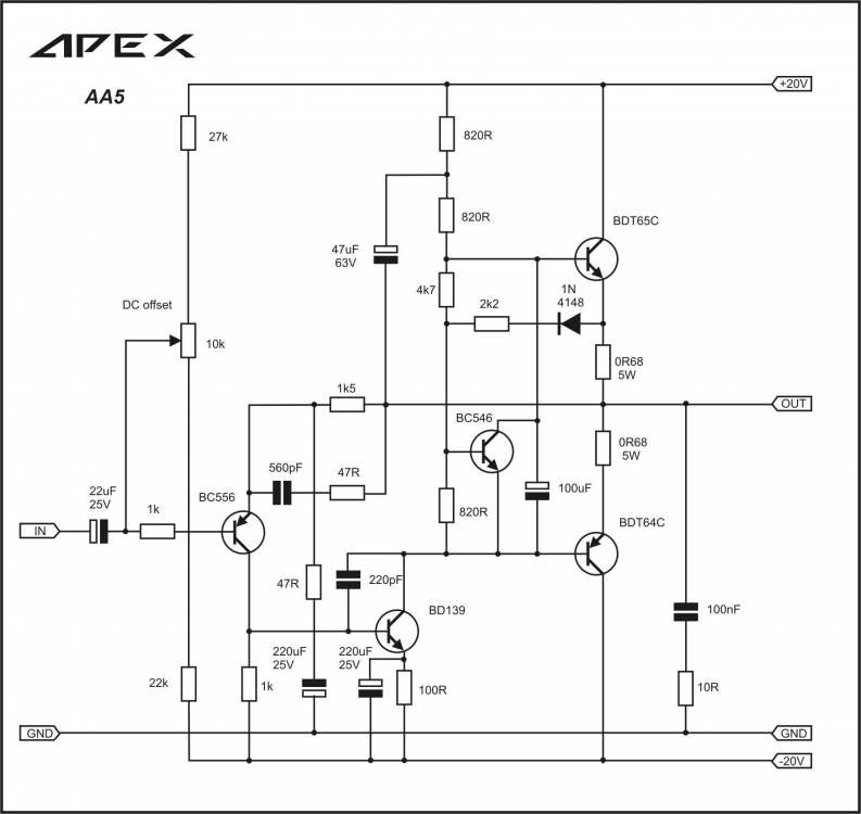

Есть ещё АА5 на дарлингтонах, только DC offset я бы переделал.

Друзья, я хотел бы еще раз отметить две основные особенности усилителя мощности Black Devil;
1- Неотъемлемой частью этого усилителя является каскад питания, обеспечивающий «мягкое ограничение»(Soft-Clipping) выходного сигнала, аналогично ламповым усилителям,
2- максимальные искажения немного выше по сравнению с некоторыми другими усилителями, но состоят исключительно из низких гармоник,
X2 (K2) и несравнимо меньше X3(K3), но именно поэтому высших гармоник нигде нет,
Опять же, я бы сказал, что это характеристика хорошо настроенного однотактного лампового усилителя,
Помимо этого автор утверждает в тексте, что он настаивал на минимально возможных искажениях перед введением глобальной отрицательной связи, также есть масса мелких, но важных деталей, благодаря которым этот усилитель звучит очень музыкально по сравнению с некоторыми другими усилителями, которые на бумаге имеют несравнимые характеристики электрических характеристик.

Высоких гармоник меньше ещё потому, что их не отрабатывают полностью тормозные дарлингтоны, применённые в этой схеме. Природный фильтр, в какой то степени. Но будет и минус, потеря кристальности на ВЧ. С качественным источником звука, и записью высокого качества, на хороших АС это будет непременно заметно. Может ли такой усилитель комфортно звучать-может. Может ли такой усилитель строить голографические 3-д сцены в пространстве с топовых источников на качественных АС, и претендовать на начальный хай-энд-нет не может.
Ещё проблема всех Лин-усилителей (и всяких подобных на 5-6-ти транзисторах), это невозможность качественно играть импульсную насыщенную музыку. Каша обычно получается. Блюзы мурлыкать, диско, медленный рок, унц-унц, и т.п. норм играют.

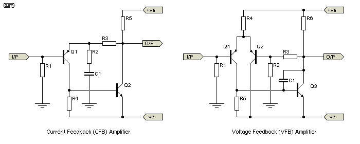

Этого не должно быть, потому что этот усилитель чрезвычайно широкополосен, даже когда глобальная отрицательная обратная связь отключена, что делает его входным каскадом «Синглтона», в этом смысле я подхожу к статье, которую Род Эллиот написал давным-давно;https://sound-au.com/highspeed.htm
Черезвычайно широкополосен, это 500+ кГц. Вся широкополосность умерла в С5, R5, потому что есть такие медленные Т4 и Т5 и оос. Автор решил так с этим побороться. Можно "раскочегарить", но Т4 и Т5 нужно заменить другими, или ВК сделать на рассыпухе, в смысле без дарлингтонов в одном корпусе.
Думаю, что автор намеренно ограничил отклик усилителя напряжения на УВЧ транзисторе 2N2905А посредством элементов C5&R5.
он мог бы сделать это и другими способами, допустим, закоротил R5, но поэтому добавил параллельно С5 резистор порядка 100К на 270К.
таким образом, коэффициент усиления напряжения Т2 приносится в жертву ради достижения линейности и широкополосности.
Таким образом УН замедляется для того, чтобы из-за задержки сигнала в ВК, благодаря медленным Т4 и Т5, усилитель не превратился в генератор, так как в нём есть оос.
