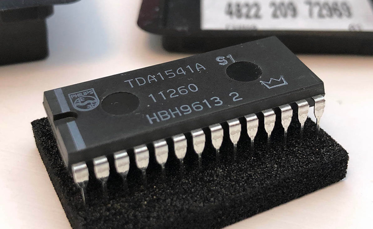

почитал чутка, 1541 было ещё и несколько грейдов отличающихся точностью преобразования, и стало быть искажениями. так что даже на простецком на уровне чипов уже есть отличия.
Плюс стабильность клоков, шумы и качество питания, собственные искажения аналогового выхода.
Про то, что некоторые экземпляры этого ЦАП имели точность лучше ~четверти младшего разряда, - знаю. И про то, основная доля тиража обеспечивала точность в пол-разряда, - тоже.
Не уверен, что эту разницу можно чётко слышать.
Тем более, что некоторые тутошние обитатели вообще четырнадцатиразрядые ЦАПы (TDA1540) предпочитают, да ещё и без повышения частоты и с отсутствующим на выходе ФНЧ.
