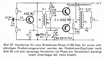

У меня не было возможности послушать такой усилитель, но глядя на схему я вижу, что это нечто уникальное, где полный прирост напряжения получается на входном транзисторе Т1, который находится под действием двойной положительной реакции. достигается за счет конденсаторов С2 и С4, транзистора возбуждения Т2 с его низким сопротивлением баз выходных транзисторов Т4 и Т5, также в отличие от многих других усилителей мощности, этот имеет инвертирующий тип.
Вы обратили внимание на детали. о которых я давно забыл. И схема в самом деле интересная и достойная повторения.
Инвертирующее включение входного транзистора позволяет применить регулировку уровня , от легендарного Ивана Акулиничева. http://archive.radio.ru/web/1979/04/029/
Входной каскад и каскад возбуждения (Т1 и Т2) этого небольшого усилителя во многом напоминают мне линейный усилитель на инвертирующей лампе, где положительная реакция создавалась во входной триодной цепи через конденсатор С1 с целью получения максимального усиления по напряжению, избегая при этом использование активного источника тока во входной анодной цепи.
Была статья в журнале , кажется, Glass Audio. В ней от такой схемы плавно перешли к SRPP, доказав в деталях их близкие свойства . И теперь можно предположить. что данная схема есть не что иное. как SRPP с умощнением повторителем и ООС параллельного типа.
Не позорься, обычный повторитель на выходе. А первый каскад- типа с вольтдобавкой работает, ПОС.
