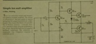

Хорошая схемка ,если напряжение питания поднять до 20В зазвучит ещё лучше.

.А для хорошего звука нужны простые схемы небольшой мощности без ООС или с небольшой ООС (именно простые они и самые звучные)
Какие ваши доказательства???

Сейчас ,получив в дар несколько пар великихAD161-162,повторю схему Филипс 4407 на них. Там все просто и ничего лишнего.
Сначала были на AD161\162
Схемка Амплифаер апрель 2011 умнее прочих. Ток покоя драйвера под 60 мА, транзистор драйвера средней мощности, наверняка с радиатором, поэтому раскачать выходную пару без применения двойки возможно . Сам иду к такому решению. Еще один шаг и получится JLH .
И пустить эти 60 мА через АС?
Обратите внимание на коэф.детонации у этого "простачка" и его стоимость - 900 марок. https://hifi-wiki.com/index.php/Philips_N4407
Но схему лучше собрать эту,от Сименса (поляки чуть проапгрейдили)
