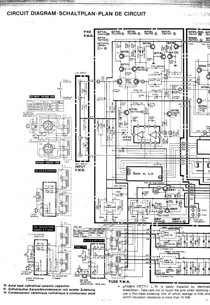

В своё время в японских АОР3000 разбирал блоки питания и паял параллельно диодам конденсаторы 10н, мультипликативный фон исчезал, одног не пойму японские инженеры вроде нормальные? Или нет?
Смотрел выпрямитель сидиплеера Ямаха, там все диоды зашунтированы емкостями .

Инженеры старой школы поэтому всегда диоды моста шунтировали конденсаторами.Это даже было в Sharp GF-500Z переносном магнитофоне .Следуя этой логике,однополупериодный выпрямитель как минимум будет в 4 раза давать меньше помех в сравнении с диодным мостом.Поэтому в питании корректоров и микрофонных усилителей их использовали,а не в плане экономии денег на диодах,тк. экономя на диодах они затрачивались на ёмкостях,что экономией не является.

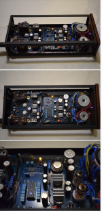

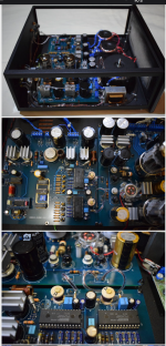

а есть фото его изделий? Просто странно, что мешало сделать "культурнее" усь, если он продаёт мега ЦАПы по 10к? Хочется увидеть, чтоб сравнить, к примеру, с изделиями Макса Крюкова
К стати у этой Арены все детали не класса МБМ!А лучшие на тот момент.Все резисторы Аллен Бредли,кондёры стирофлексные точные, в правом углу экранированная коробочка-это корректор на 4 кремниевых транзисторах от Томсон на золотых ногах в металле с очень низким шумом и большим усилением (на то время).Остальные транзисторы германиевые RCA разработанные специально для звука,и работы с межкаскадными трансами по даташиту RCA .
Класса это класса. Это не МБМ но зарубежный аналог. По крайней мере выглядят похоже. Что касаемо. МБМ в звуке - использовал. Хрен знает чего их хаят, не заметил с них никакого отрицательного влияния.
Первое попавшееся
