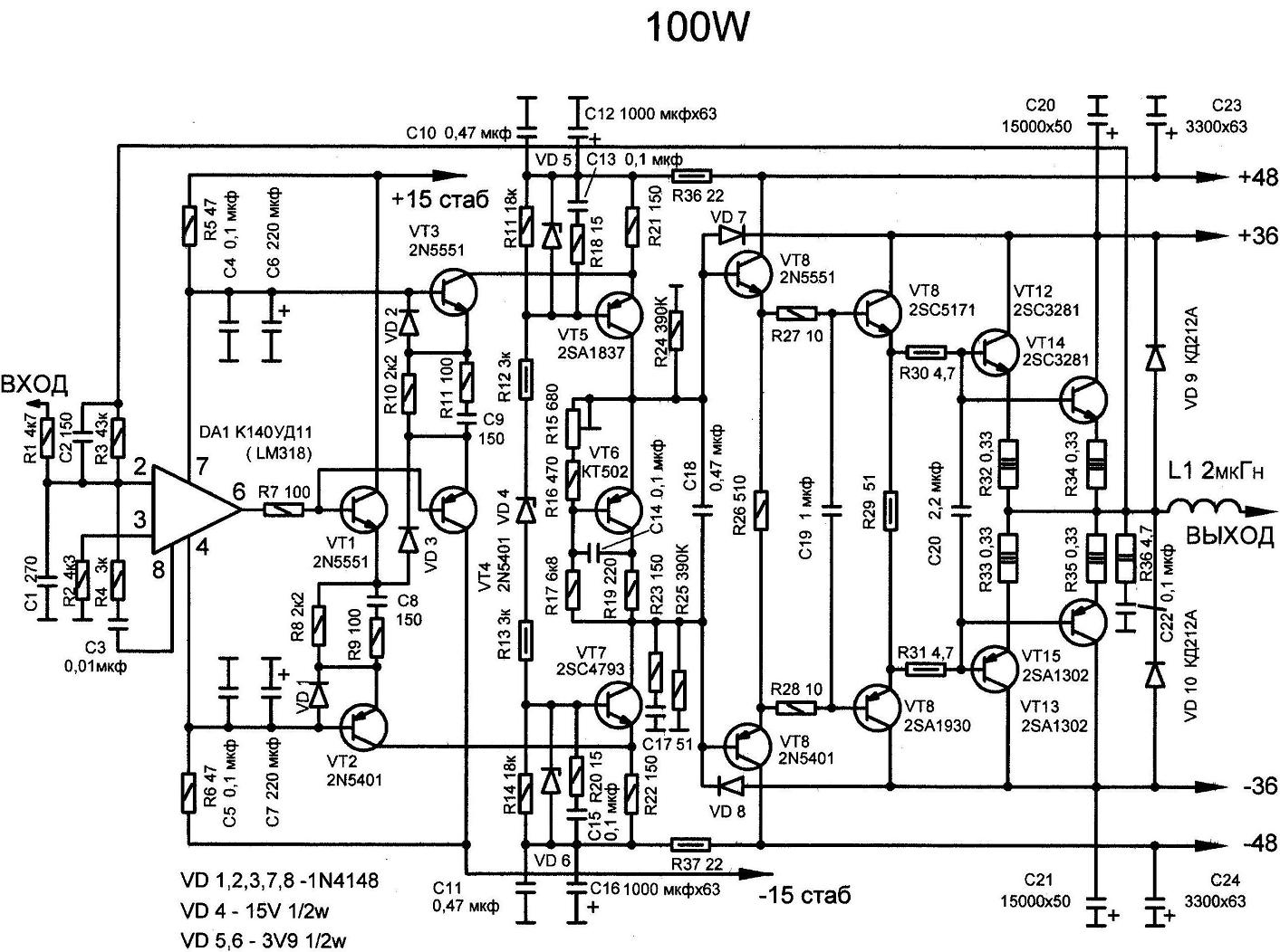

"Black Devil" - усилитель класса AB
10 микроватт ещё не всякий динамик воспроизведёт в полной тишине. А уж на фоне 10 ватт - да кто услышит-то?
Зависит от того, где сигнал и где помеха (искажения). Если это исключительно вторая гармоника, и сигнал - синусоида, - не замечу. А если сигнал сложный, состредоточен в одной области, то продукты интермодуляции -60dB в другой области частот заметит каждый.
Любая акустическая система выдаст продукты интермодуляции выше -60 дБ при испытании двухтональным сигналом. Почему-то все проверяют на интермодуляцию только усилители, и никто акустику. Комбинационные частоты возникают в любой нелинейной системе, а нелинейность динамиков - единицы процентов.
Почему-то одна и та же АС звучит и "грязно", и прозрачно, - в полном соответствии с КНИ используемого в данный момент усилителя.
Вы же не ШП ГД в АС используете, у вас же как минимум две полосы, а то и три.
Понять, откуда искажения, - из усилителя или в АС, - можно.
Тот факт, что АС создают гармоники под ~пару процентов, не может служить оправданием для усилителя, имеющего КНИ в 0,1%.
Разная природа интермодов акустики и УКУ. Потому их нельзя ровнять
Вполне нормальный параметр. 0.1% это -60дБ. Это 10 микроватт от мощности 10 ватт. Это ниже уровня шума магнитофонной ленты, или канавки LP. 10 микроватт ещё не всякий динамик воспроизведёт в полной тишине. А уж на фоне 10 ватт - да кто услышит-то?
От 10 ватт один процент- 100 миливатт, стало быть 0.1% это 10мВт, а не 10мкВт. Вам калькулятор подарить? Диктуйте адрес- вышлю.

Да кто ж возражает? О высших гармониках речи нет. Триод 300В на полной раскачке даёт вторую гармонику до 5% и это никого не смущает. Со стабилизаторными триодами ещё грустнее, но народу и это нравится. А вот параметры знаменитого в СССР усилителя высшей группы сложности, современника этому самому чёрному чёрту, о котором здесь идёт речь. https://ldsound.info/brig-u-001-stereo-hi-fi/
И как это соотносится с требованием суммарного коэффициента гармоник менее 0.1%?
Я смотрел искажения не только басовика, но и выходного трансформатора в однотакте. Там точно такая же картина, как с басовиком. Природа искажений разная, а воспринимаются одинаково. Что в АС, что в усилителе.

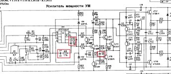

Не стал брать самый старый вариант Брига, ибо в нём просто миллеровская коррекция стоит 100пФ, тут даже и обсуждать нечего.
Взял самый новый, надо полагать, вырезал самый красивый кусочек из схемы.
Смотрим вокруг ОУ что творится. :confused:
Если так сделать, то самый новый и продвинутый на тот момент ОУ 574уд1 моментально превращается в 140уд7, причём дискретного вида который собрали на германиевых мп37/мп40.
Дальше в УН стоит опять миллеровская коррекция, а на выходе - двойка. Не тройка, а двойка. До кучи нагрузкой УН служит вольтдобавка. В общем это наглядный пример как можно потратить ведро самых современных на тот момент деталей и получить помои. А всего то делов- теорию коррекции тогда ещё до конца не разработали, или вернее не все её знали.
Конструктору на заметку. Учись. Вот так можно что угодно обгадить.
Нет возможности глянуть на поведение того Брига приборами. Но глядя на навороты из неплохих типа 961 и 626 -и отвратных 315-361 , нет уверенности, что эти три метра колючей проволоки из полупроводников как-то могут звучать вообще.
С другой стороны, а чем в те годы вообще настраивали эти схемы? Измеритель искажений С6-7 , полуавтомат на стрелках? Не факт, что был вообще. Генератор типа Г3-118? Врял ли. Скорее, дай бог, чтобы Г3-102 . Про анализатор спектра вообще молчу. Его к нам в 84 году привезли, гробина на два сундука, талмуд с описанием. Какой-то там...СК4 . Полдня настройка и калибровка прибора, потом замеры , пяток пичков на экране. Сиди, считай проценты . Мрак.
Сейчас тык в кнопочки, держи АЧХ, держи спектры, держи ИМД. Любой школьник по возможностям круче целого завода.

Интересно, с какой амплитудой мечется диффузор при подаче питания на сей усилитель?
15000µF (пятнадцать миллифарад) - большая ёмкость!
Всего 1,3 Гц по полосе снизу, не так и много.
Похоже, микрофарад.
Пятнадцать тысяч микрофарад равны пятнадцати миллифарадам.
И вообще сомневаюсь, что это действительно работоспособная и надёжная схема.
Что будет с Б-Э-переходом U4 в случае КЗ нагрузки?
А что с выходными транзисторами в случае потери контакта в R6?

Про коррекцию слов не хватает. И так усиления коп наплакал , так и последнее уничтожается. От перекоса скоростей нарастания и спада выходного напряжения несвободен. Противоперегрузочной коррекции ёк. двухкомпонентной оос ёк.
