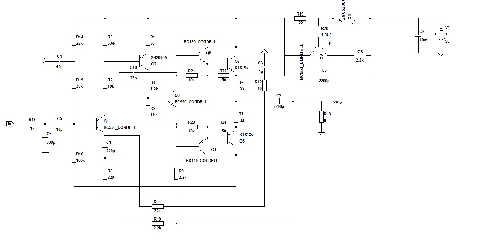

Во многом интересная и продуманная схемка.
Во всех каскадах местные ООС, поэтому общая неглубокая. Ток драйвера порядка 100ма, может поменьше. Класс В. И никаких дурацких троек Локанти. Интересная ПОС в выходном каскаде. Не вольтдобавка, а токодобавка драйверу.
Брать- стоит. Ибо ёмкости между проводниками точно никто не отменял. И индуктивности. Именно так и выглядит то самое "взаимодействие полей".
Из чего состоит поле, никогда не задумывался?
Да, токодобавка драйверу, наподобие управления источником тока в схеме Видерхольда.
Почти двухтактная раскачка. Отложил в копилку.
Отличный усь что ни говори, дурацкой тройки Локанти нету, через динамик пропускается 10мА постоянки(очевидно для повышения качества звука) , я бы такое включение назвал бы не "вольтдобавкой" и не "токодобавкой" а "говнодобавкой". Зато резистор и электролит экономятся, они же сейчас так дефицитны и дороги. smile_1
Конструктору давно надо кол на голове тесануть, чтоб мозги включил. (хотя сильно сомневаюсь что есть что включать)
Опять же глубина оос аж цельных 30дБ, недостижимо в других конструкциях. У всех не больше 20. У некоторых даже 10. Ой бяда бяда.

Тут дело вот в чём. Ток нагрузки может достигать 5А. Выбранный транзистор при токе коллектора 5А имеет усиление порядка 40. Т.е., при токе драйвера менее 100 мА, ток 5А не вытанцовывается. Эта, с позволения сказать, "токодобавка" поддаёт жару.
Если взять другой транзистор, с h21e более 100, например, 2SC5198, то эта цепь может не понадобиться.

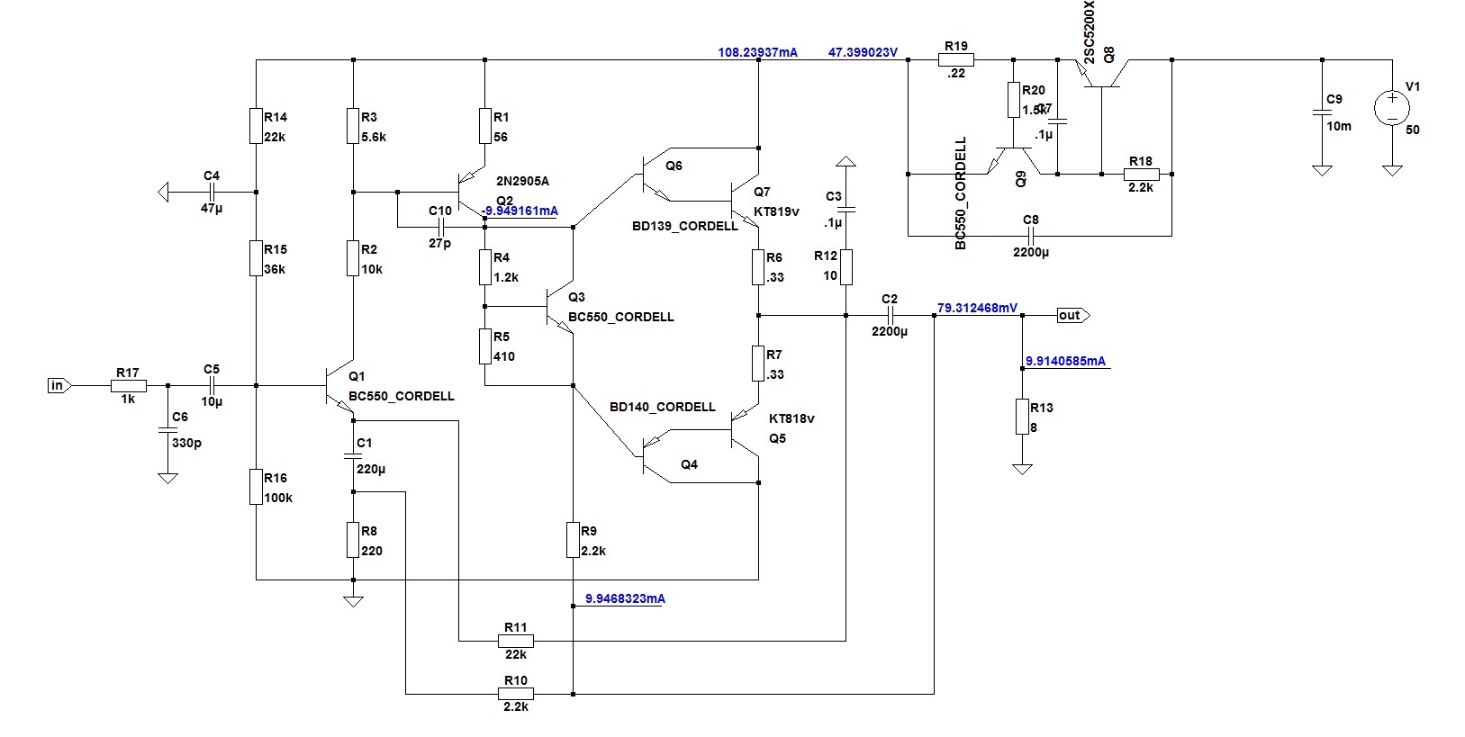

Справедливости ради, ток там всего 200 мкА, а напряжение 0.8мВ.
Динамик в питании драйвера- знакомое до зевоты решение, применяемое с изобретения транзисторов и схем на них.
Начиная с #123 обсуждается "хитросделанный чехословацкий", где ООС с нагрузки идет в эмиттер первого транзистора, а там от 80 до 40 мВ. А здесь ток в нагрузку течет через R9, это очевидно.

резистор межбазовый к выходным 818-819 не забыт?
нет, там вообще дарлингтоны на выходе, у них межбазового резистора нету. Вообще Тигр мне говорил что надо бы резисторов навешать, но для проверки схемы итак нормально работает.
Вот типо такого на выходе должно быть, только с нормальными транзисторами а не с абы какими:
вот так надо:
Разница есть , но прямо скажем на уровне погрешности. Базовых токов 818/819 хватает для питания 139/140 и без резисторов.
Интересно вот что, внутри мощного Дарлингтона два одинаковых по мощности транзистора , либо предварительный слабее?
Есть в дарлингтонах резисторы, картинку же показывал. Низзя без резисторов. На выходных обязательно, 50 Ом оптимально. Предвыходные будут через регулятор смещения запираться, не критично на них, но желательно.

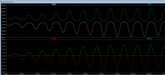

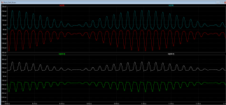

На самом деле конечно ЗЯ, но раз ты просил- то в модели поставил. Чтоб потешить наш общефорумный перфекционизм. Впрочем, усилку это помогло несильно.
Сверху с резисторами снизу без. Искажения примерно одинаковые что так что эдак. На меандре разницы вообще не видно.
Чтобы потешить перфекционизм, осциллограммы с эмиттерных резисторов 818-819-х в студию, снятые с железа, с резисторами и без, на меандре под нагрузкой.
За раннее предупреждаю, без резисторов, можно не успеть щупы скопа подключить, так что действовать нужно очень быстро.
Мне делать больше нечего эти помои паять? smile_1
Тебе нужно будет потратить ровно столько же времени сколько и мне. Вот и всё. Сам попросил- сам собрал- сам сравнил.
А это сверху дарлингтон с резисторами, снизу двойка "Локанти"(которую он впрочем никогда не делал, принцип тот же)
