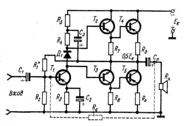

"Black Devil" - усилитель класса AB

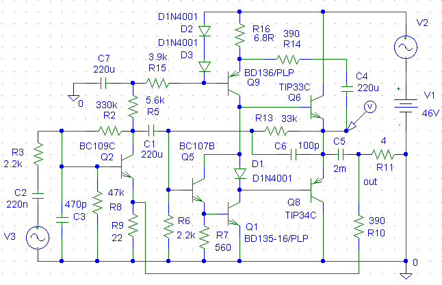

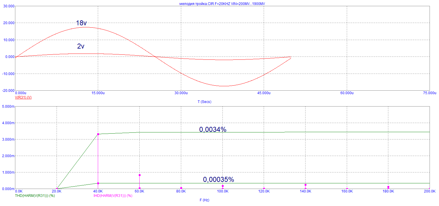

пост 44 .задержка оос 50 н. первый полюс 10кгц. глубина оос 40 дб в общей петлей и 15 дб для линеаризации вк второй петлей. Антиперегрузочная коррекция ,охват конденсатора делителя оос обратной связью. Форсажная коррекция с входа вк в жопу первого каскада. Жесткая термостабилизация тока покоя и включение термодатчика стабилитроном.
Низкий Кг . усиление с входа равно 10. Скорость нарастания напряжения 35в/мкс , скорость спада 175в/мкс.

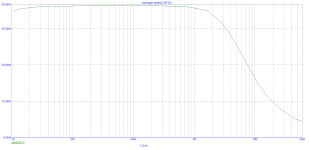

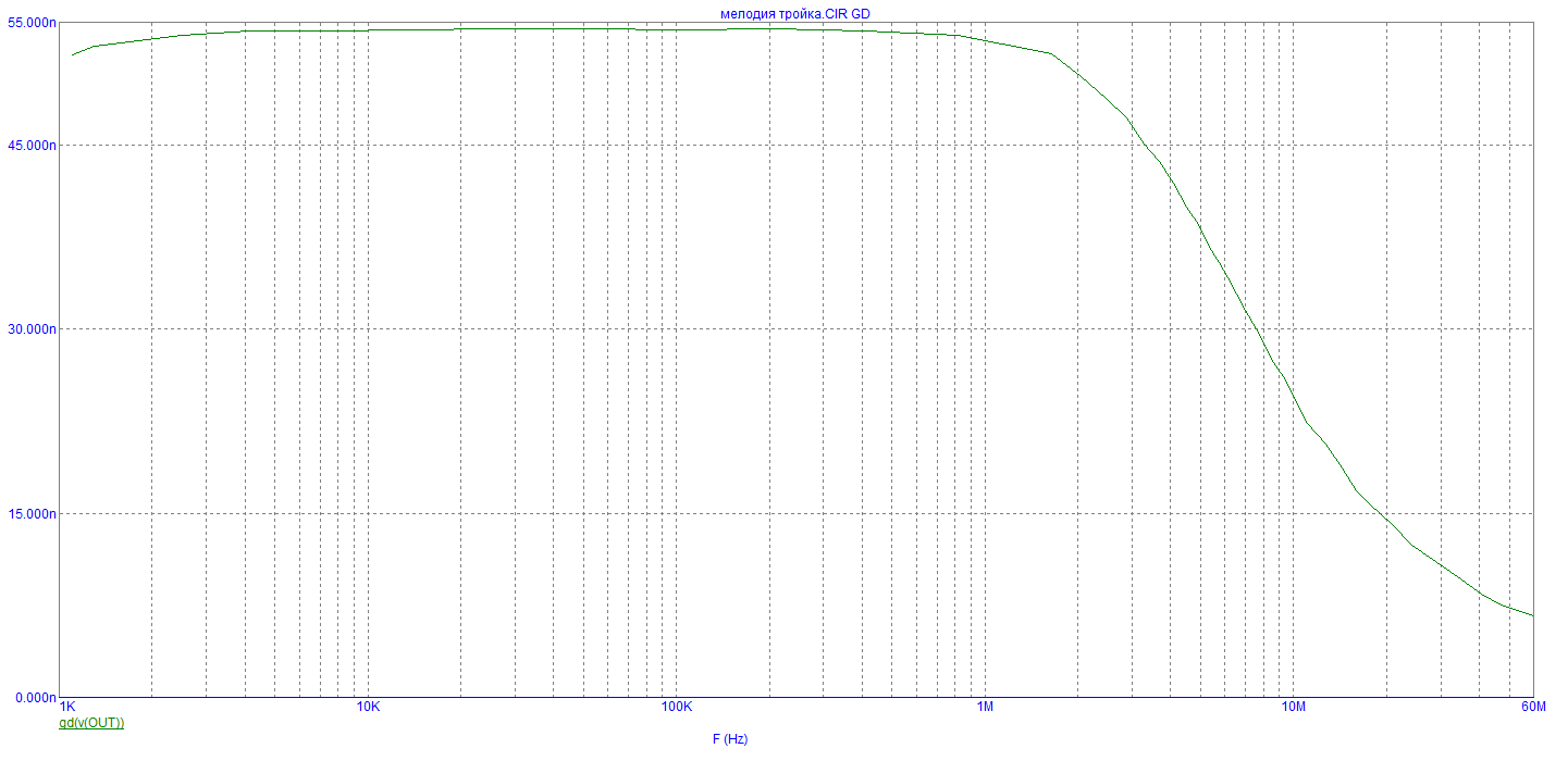

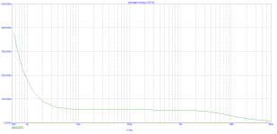

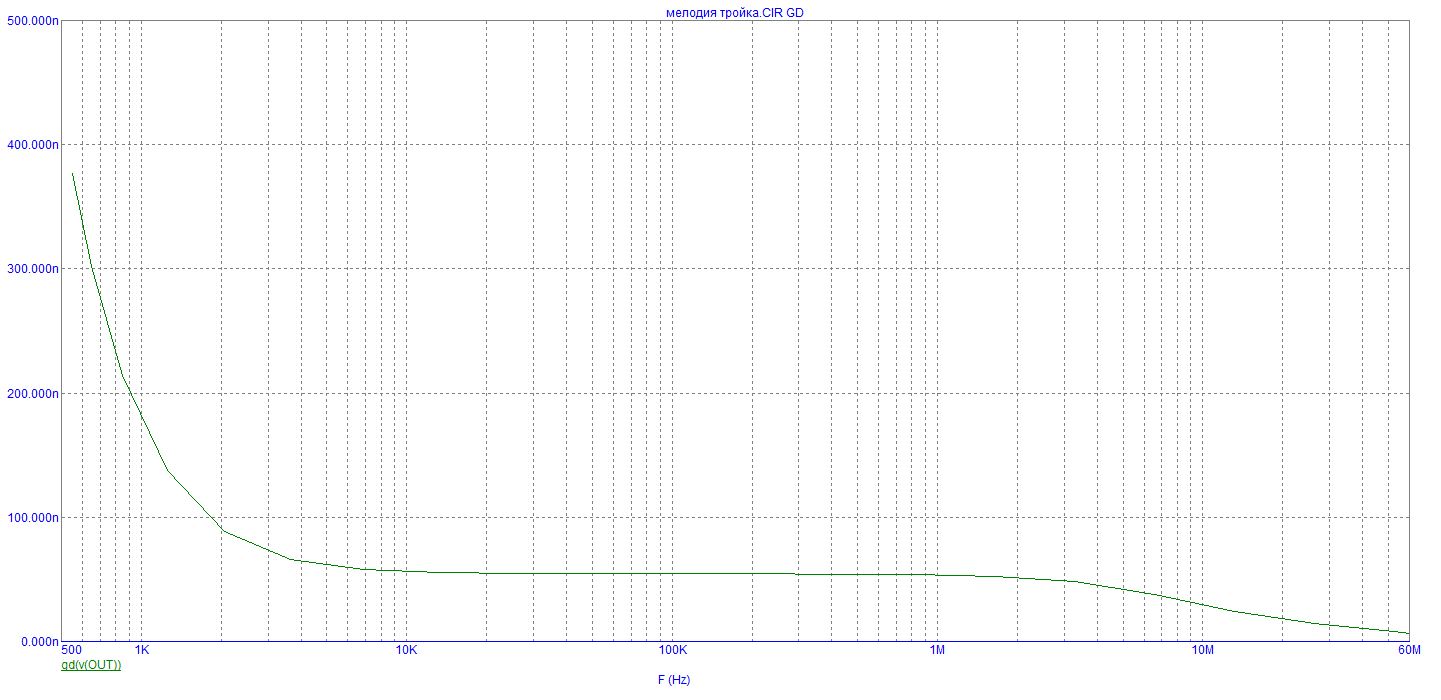

200пик не получить никак при анализе gd(v(OUT)). Даже при глубине 90 дб. А так при идеальных входном и делителя оос конденсаторах по фараде. ГВС сильно зависит от их емкости. Левый с фарадами правый стандартные емкости по 470мк. ну и Кг с резко деградирующем спектром. И не надо класса А для получения чистого звучания.
Коллеги, вы, случаем, не системы наведения гиперзвука разрабатываете? _hm_
Вы какой-нибудь физический смысл вкладываете в этот график? И в цифру 50 нс?
не вкладываю. Тупо повторяю чужие измерения. Спрашивал , внятного ответа не получил. Посему не заморачиваюсь
Ничего не утверждаю, только для размышления, но цифры оч. похожие на ваши (40дБ и 50 нс).
