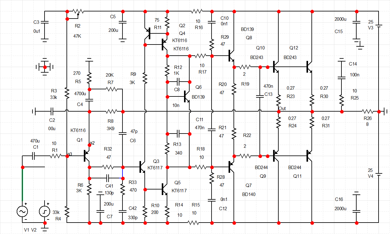

"Black Devil" - усилитель класса AB
там конечно не совсем видерхольд, а мешает вот что- выигрыш по усилению получаем 6дб, а схема усложняется непропорционально. кстати, Агеев в своём СЛА шевелил симметрично, но потом отказались, и так то искажения очень трудно измерить.
Смотрю, нравится, и выход,умощненная двойка, хороший компромисс двух классических решений.Оч нра.
Як раз, схема ускладнюється пропорційно. ;)
В тих самих два рази.
Але, симетричні схеми потребують додаткових заходів зі стабілізації їх режимів. Зокрема, від впливу різного нагріву компонентів у "верхній" та "нижній" половинках. Всі Ланзароподібні схожі.
Была в 80-е такая микросхемка, опер, ТАА861, там выход опера сделан с открытым коллектором, на резисторную нагрузку в режиме А. И первая мысль, когда увидел схему по Видерхольду- вот куда можно пристроить 861-ю без всяких сломанных дифов и каскодов, "коленками назад"
ППК введена и инклюзивная коррекция. Также простейший источник тока и повторитель.

Поищу, спасибо!!! Как альтернатива BD911-912 , они у нас почти все левые.
я думаю, дядь Бокарёв , что и эти тоже могут быть не все правыми. чем вам наши лучшие из лучших транзисторы кт818/819 не угодили? вон спаял я на них очередной усилок, так на 5 вольтах выходного на 180кгц только еле заметно синус искажаться начал, правда, это к нему на выход параллельно нагрузке был кондёр 0.1мкф подцеплен. для проверки устойчивости)
на кт805 квазивыхлоп неплохо. В пластике две пары только надо и смещение на выходник в шиклаи подать
У 818-819 частотные свойства ниже моих ожиданий . Разбаловался понимаешь, на всяких Тошибах.
Запараллельте их ~десяток, и управляйте ими достаточно мощным каскадом. Получится - через их огромную ёмкость Б-Э - прекрасный симбиоз, мощный и высокоскоростной. И - надёжный!
На всяких поддельных тошибах тоже частотные то свойства будь здоров.)
По большому счёту- частотных свойств в звуковом диапазоне у 818/819 хватает за глаза.
Может не хватать мощности и вольтажа - это да. Но не все фанаты 300-ваттных усилителей.
Вон, сегодня опубликовал на них усилок с глубиной ООС на 20кГц- 50 дб. Но этож не единственный мой конструкция, делал на 18-19 усилок с глубиной там же- 100дБ. Хватает всё одно.)

забыл назвать главную печаль наших 818-819. Непарные они. Разброс по усилению дурной . Мелочь, а неприятно.
Не отбирал их никогда. Нафига это вообще нужно?) Пытался отбирать БД139-140, а они тоже непарные оказались. Ну и что теперь делать? :unsure:
дядь Шурик , ну я же тут ссылку дал на тему апгрейда этого усилка. там измерений даже пожалуй больше чем надо. транзисторы не подбирал вообще никакие. все куплены в чиде, кроме входного- их мне друг из Англии прислал. ну и посмотрел бы хотя бы. хоть бы фи сказал)
Мои ехидства могут быть и от зависти к гениальной конструкции . Но лень желает большей схемной простоты .
Мне тут подарили мешочек вундертранзисторов, AD161 AD162 и я вспомнил про давно мечтаемую схемку от Акулиничева. Она работала в ином варианте, все там по уму , ничего лишнего. Разве что на выходе дрова.
Ну, я тоже ведь из зависти Блэк Дэвила апгрейдил. Или из уважения? Вот как то понравилась идея, опять же давно хотел проверить охват выходного конденсатора ООС. _pila\Ну и что по итогу? Сижу наслаждаюсь отличным звуком.) А вы как хотите.)) :)
