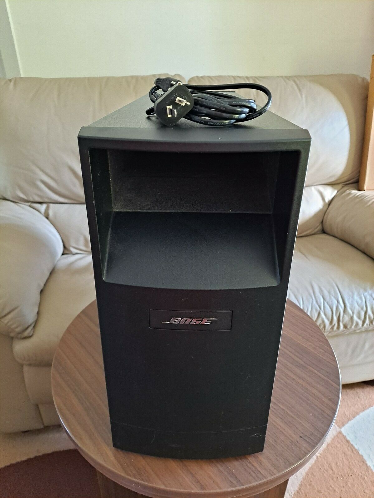

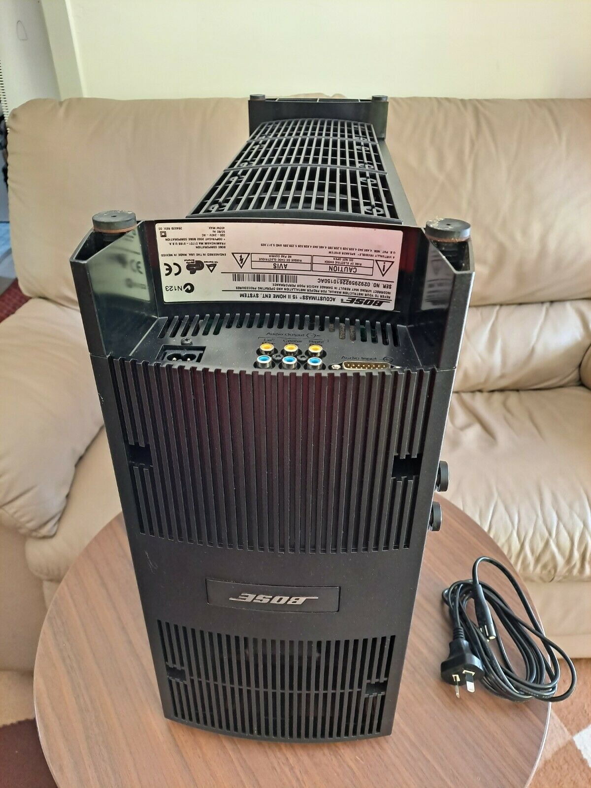

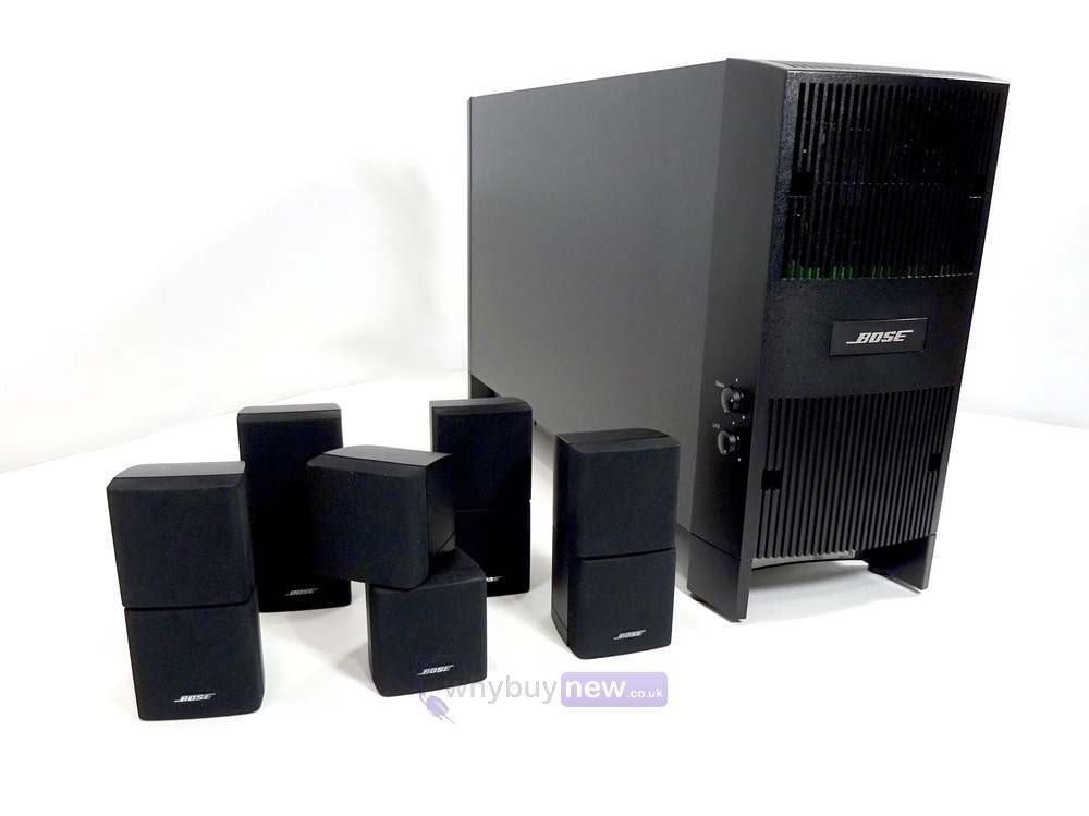

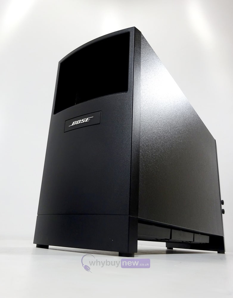

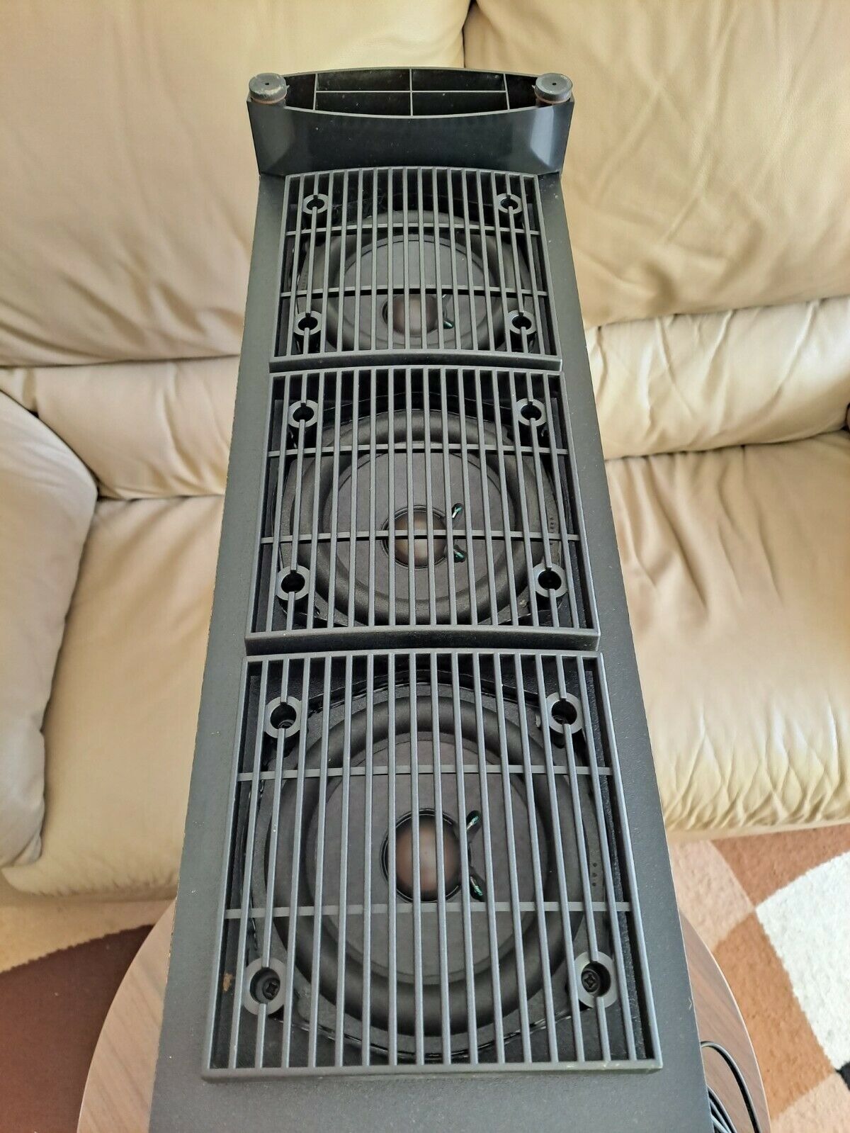

Кто слушал подобный сабвуфер?

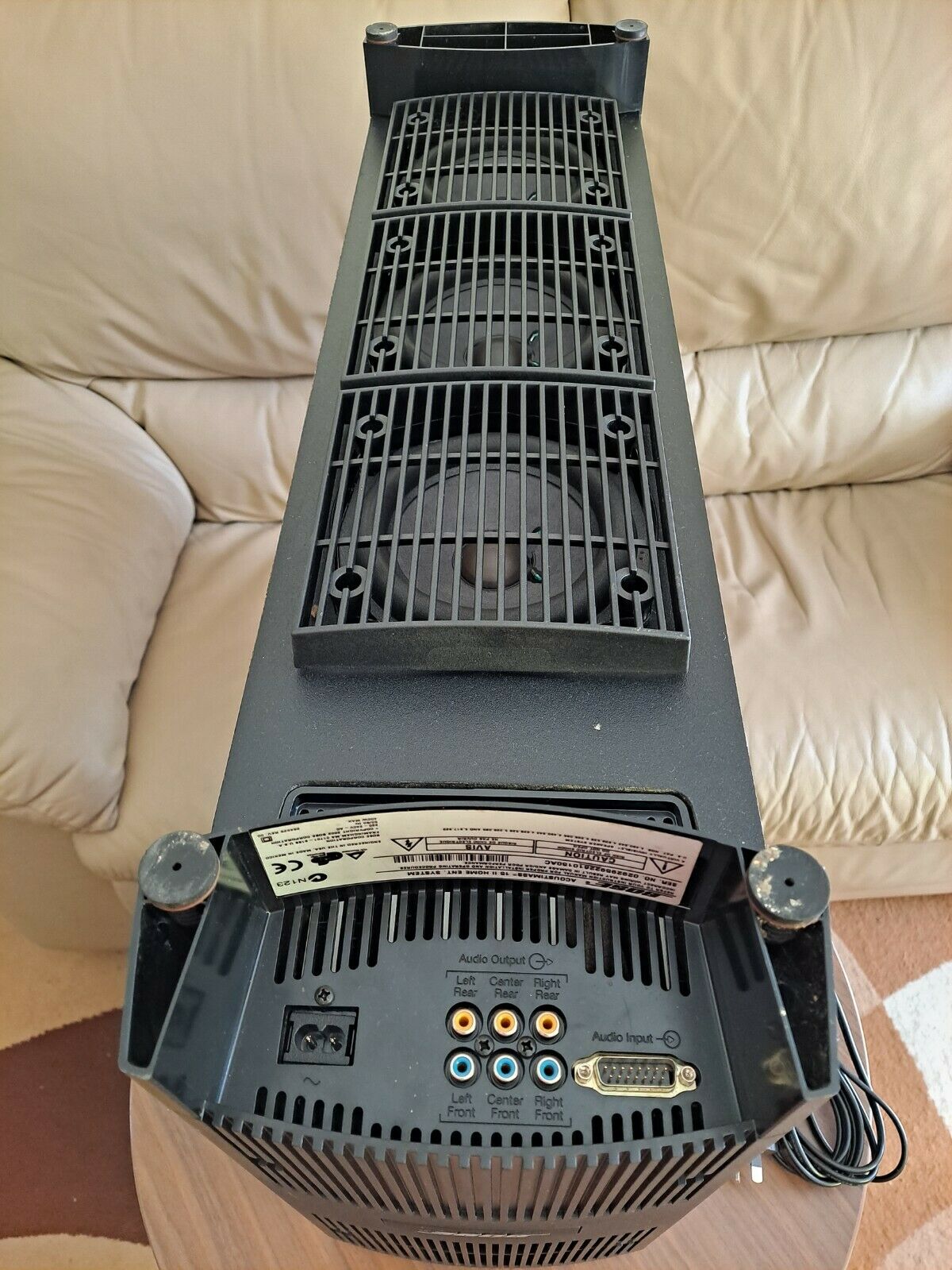

Особо не искал инфу, но то что нашел - это 3 динамика по 130 мм каждый. Подвес резина. Оформление не понял, возможно фазоинвертор. Видел такой автосаб, но там 6 динамиков было, возможно еще меньше.

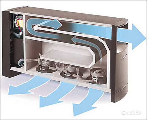

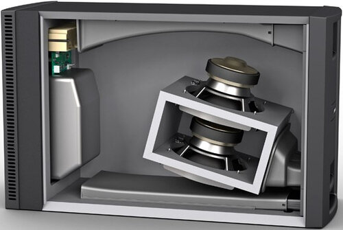

По сути "Рогожинский" лабиринт...

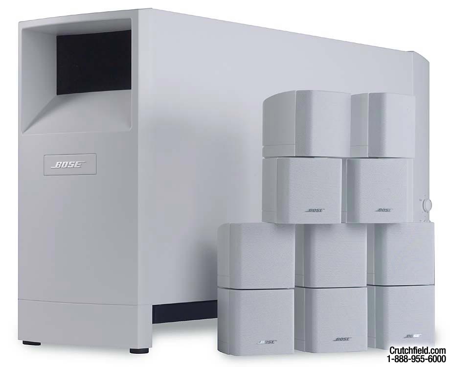

А тут 5 из акрила прозрачного - завораживающее зрелище:
Раза где-то три сталкивался с автодинами\штатными\ этой фирмы.Грамотные и нестандартные решения звук не референсный но эффектный.
Ещё более завораживающе будет.когда всё внутри от статики покроется мутной пылью) И не будет возможности разобрать почистить.

Думаю,там просто реализована схема на каждый канал один динамик.Так что они не все вместе играют ,а поканально. От 13 бас не большой,возможно сама конструкция корпуса ещё добавляет баса.Но бабахать точно не будут.Скорее всего разборчивый сдержанный бас.

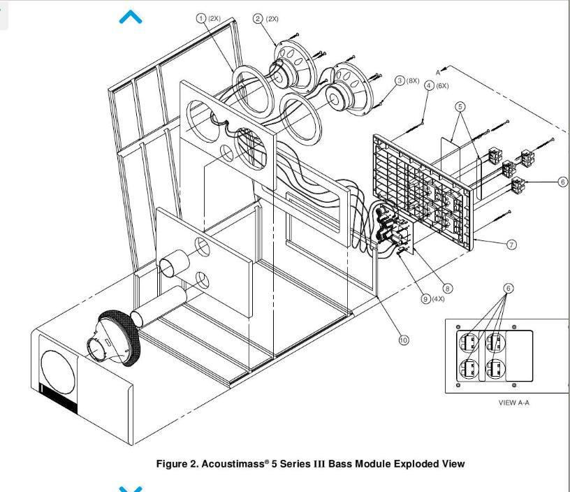

Басовый модуль по рисунку имеет 50 Гц по -2дБ, неплохо. В центральном и боковых, наверное, другие динамики стоят?

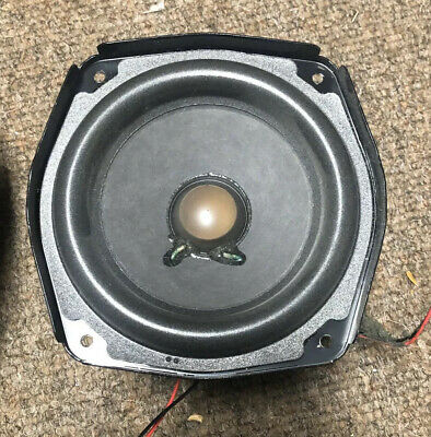

Все 3 6" головы одинаковы и разделения на каналы нет .
Пред. мод. 6" головы с бумажным пыльником была лучше (не создавала лишних звуков, и мех. ход был меньше и легче и пр.) . В общем смешная штуковина ... Надо было сразу 9 шт ставить может быть тогда или 1 нормальную голову но это же босяцкий бренд .

А какой смысл тогда было лепить 3 штуки и делать подключение 3х разных каналов? И да,от 1 нормального динамика толку в таким случае будет больше ,если все вместе играют.

Я написал по конкретной АЧХ. К басовому звену претензий нет, раздел где-то 150...200 Гц, но сателлиты неважнецкие (мне достались сателлиты от 5.1 я брезгливо измерил их и был удивлён хорошей АЧХ), хотя не музыку же на них слушать.
И лучше бы поставили в сабвуфер один динамик 8 дюймов, не надо было бы лабиринты накручивать.

Потому и 3 головы в четвертьволновом резонаторе что от каждой оси головы к краю трубы разное расстояние своя частота возбуды пр. а их там 3 вот они и мажут недостатки оформления .
Извивается босяк лишь бы впарить чудо звук smile_33

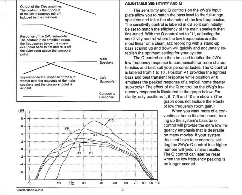

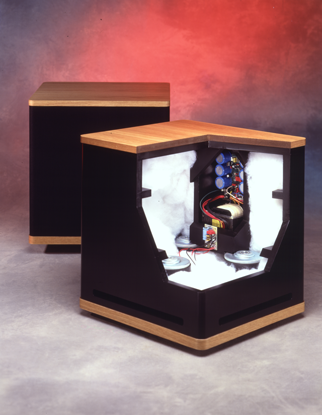

Один из лучших музыкальных сабвуферов VANDERSTEEN 2Wq:
Кстати, тоже три динамика, только с щелевым ФИ.

VANDERSTEEN 3шт 8" (v2w с 300мм ПИ на борту) .
Порты размещены не выше ЦШ (диполь наверное, оо с прицепленным ящиком)

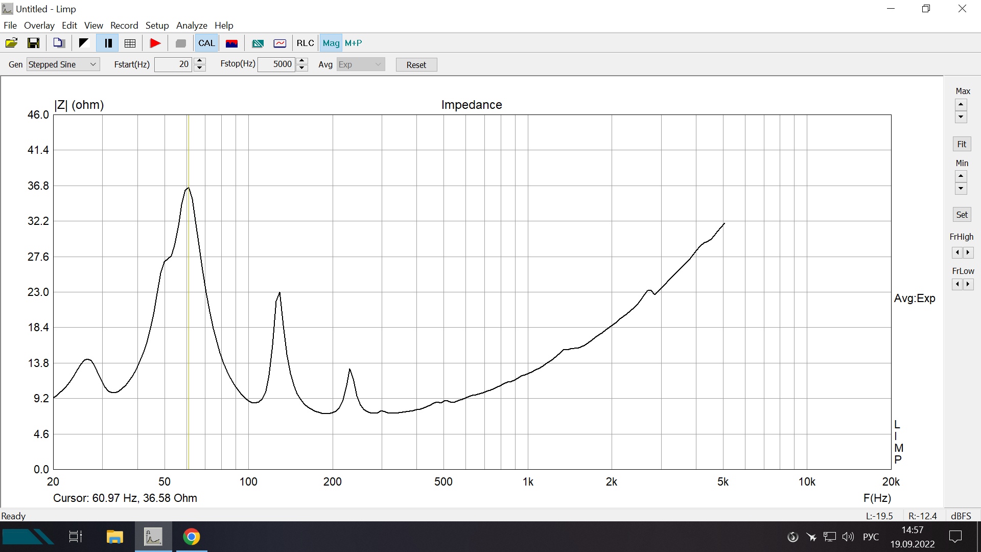

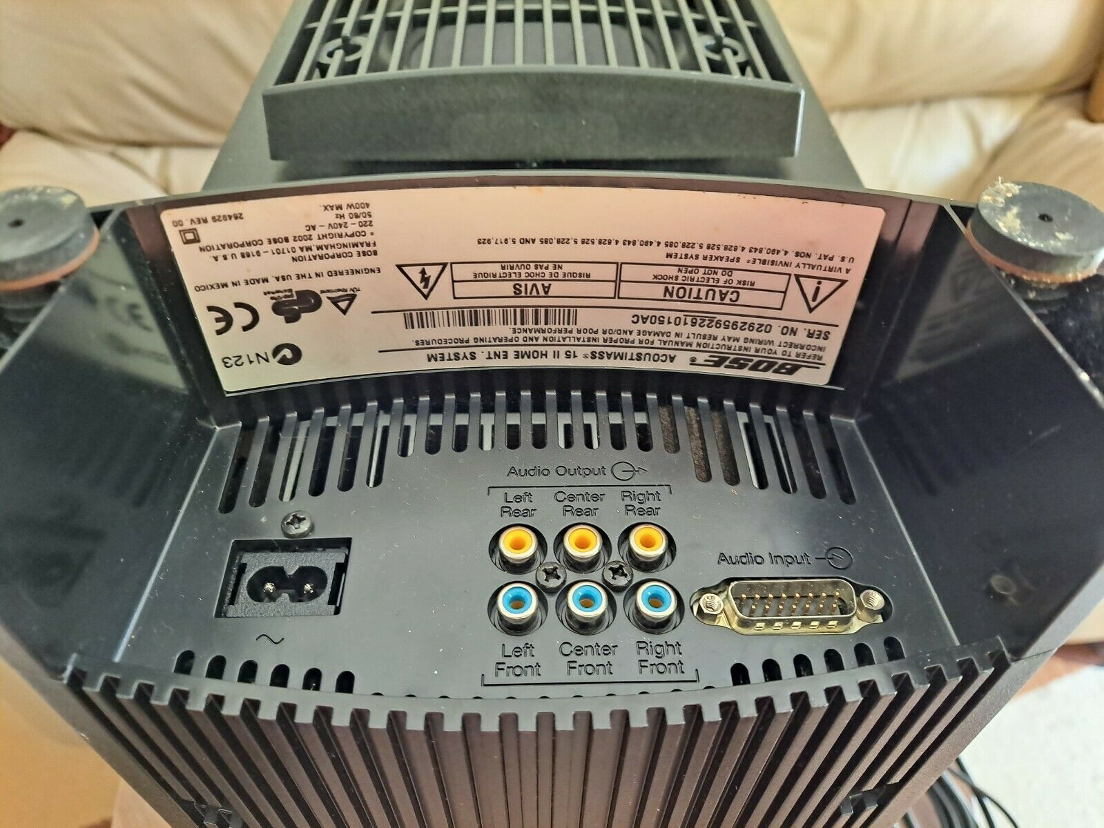

У меня есть такой, саб пасивный, только без родных сателитов, даже пробовал Limp пом замер снять, без разбора.
стоит под столом, подключен от отдельного усилителя,
Получается несколько настроек.
