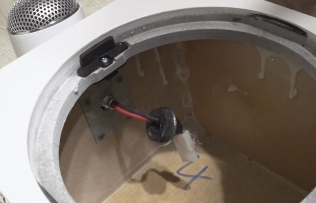

Интересные конструктивные решения:

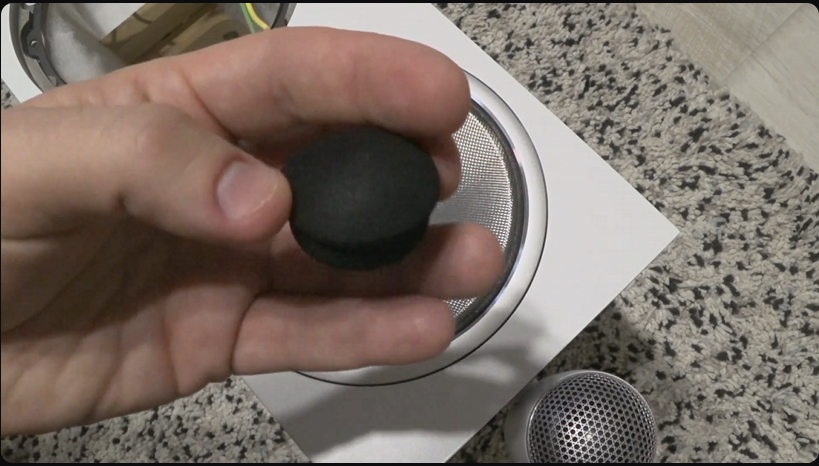

1) Быстросъемный пылезащитный колпачок СЧ, он просто вставляется в каркас ЗК, изготовлен из плотного вспененного материала.

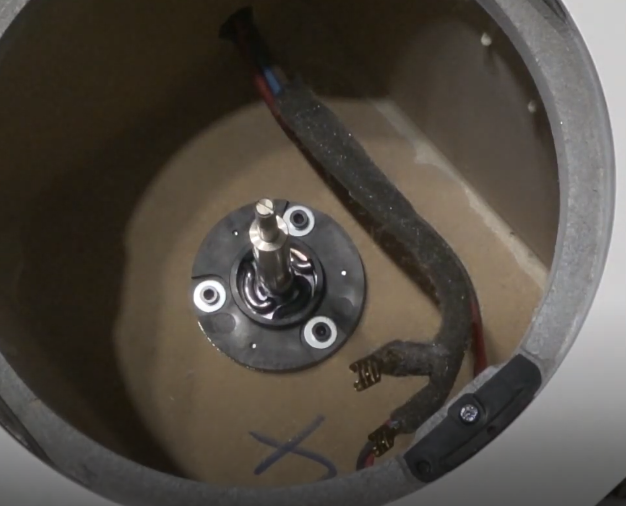

2) Крепление СЧ динамика осуществляется немагнитной гайкой через керн на подпружиненную шпильку. СЧ динамик не прилегает к лицевой панели плотно(там даже нет уплотнителей), шевелится, болтается, крутится и двигается от руки, даже с затянутой гайкой. Это "виброразвязка" от производителя. Внутри бокса СЧ много синтепона, на фотках он вынут.

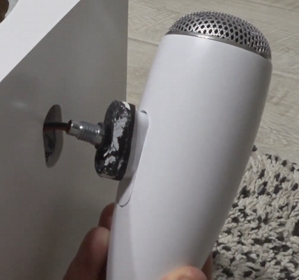

3) ВЧ динамик также жестко не закреплен, через резиночку снаружи, а внутри шайба из плотного поролона которая не дает притянуть твиттер намертво. Снова виброразвязка.
Посмотреть вложение 192939Посмотреть вложение 192940

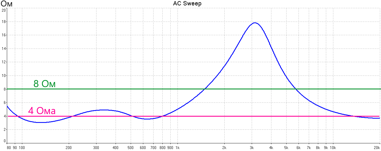

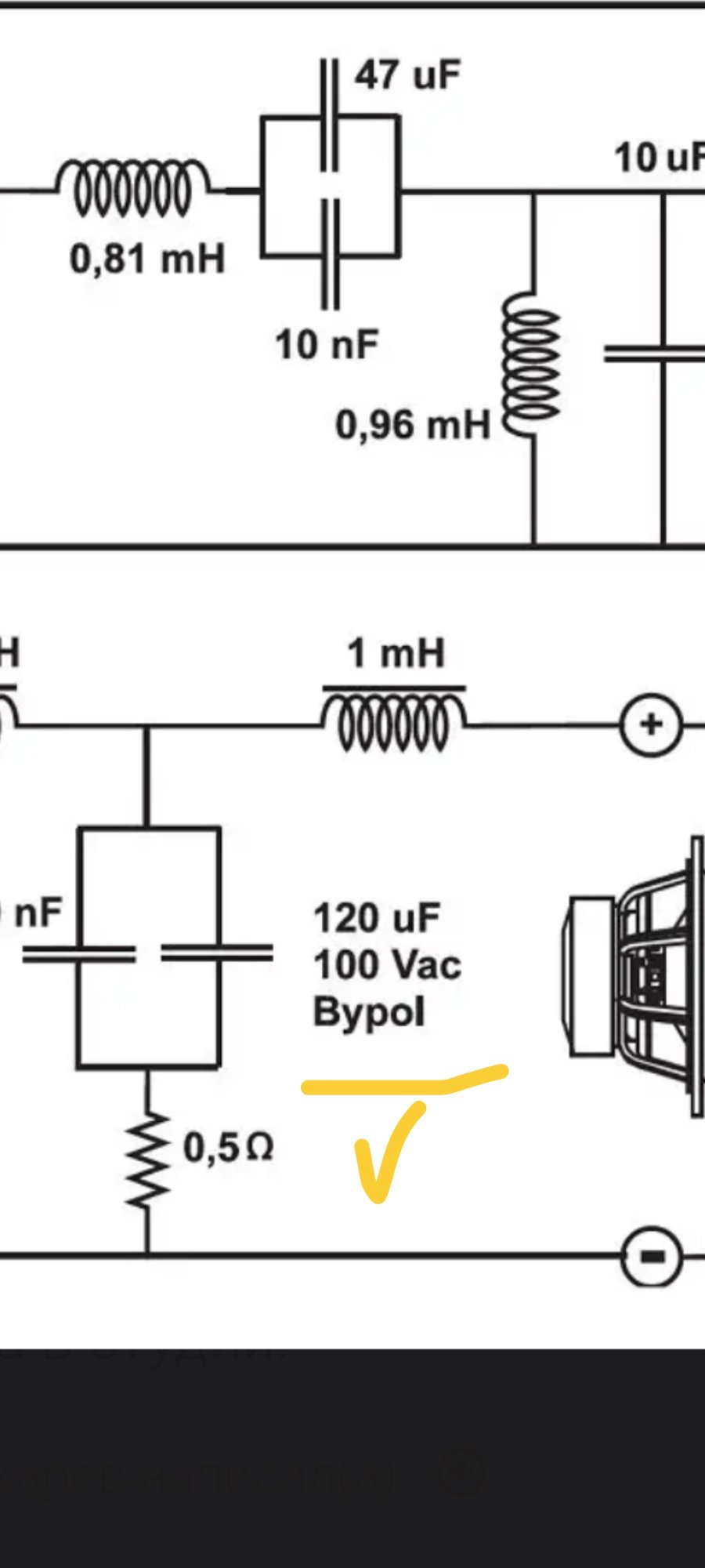

Схемы замещения подобрал #207 , #208 , #209 . Названия динамиков - как на схемах по ссылкам, предыдущие названия, как и номинальные сопротивления от тырнэта - неточные неверные. По факту, НЧ-шник 14-омный (их там три в параллель), а СЧ и ВЧ дины - 4-омные!
Импеданс "8-омной АС" проседает до 3,1 Ома на частоте 140 Гц из-за особенностей ФНЧ (конденсатор 120 мкФ). Ползу дальше.

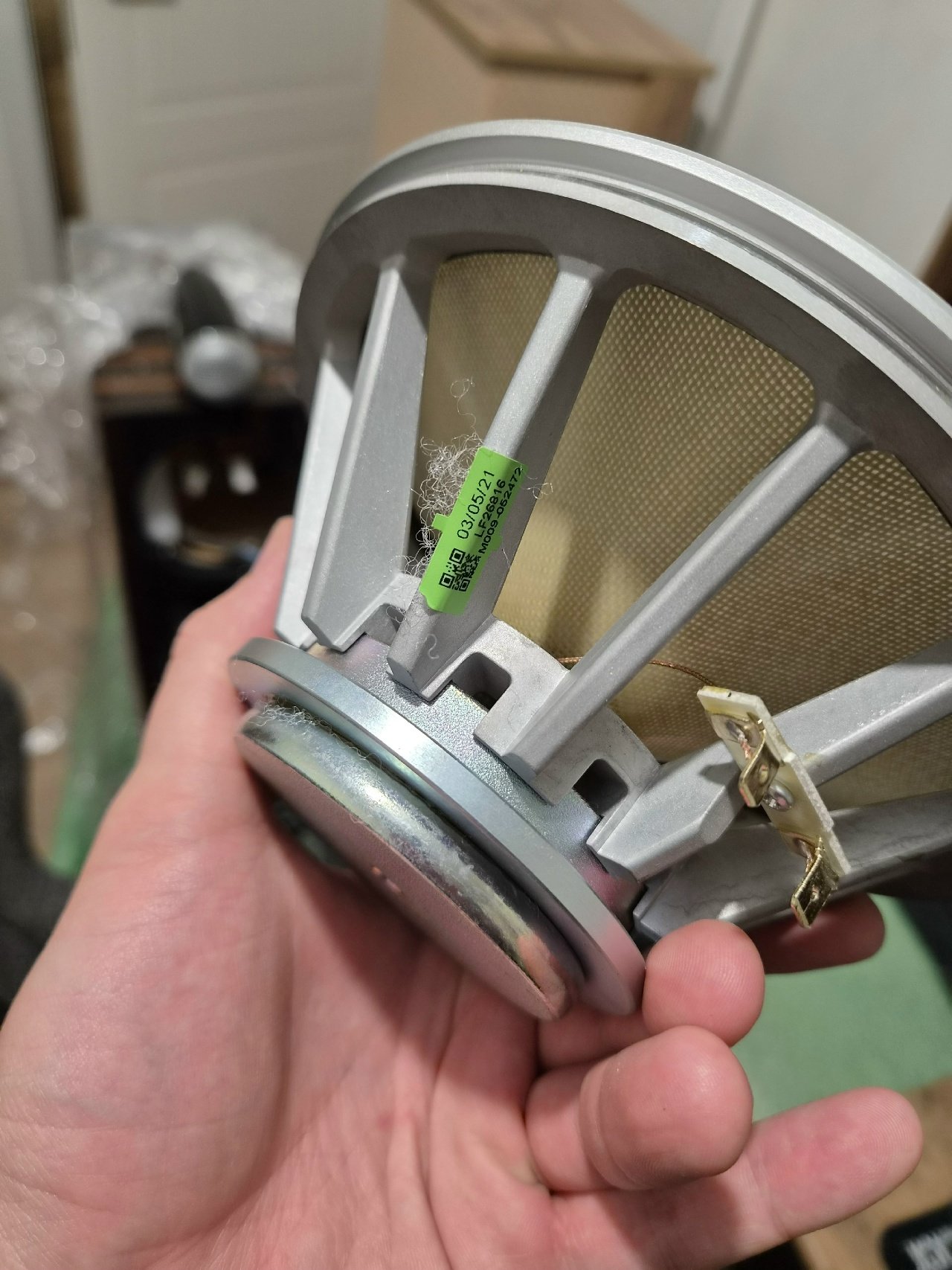

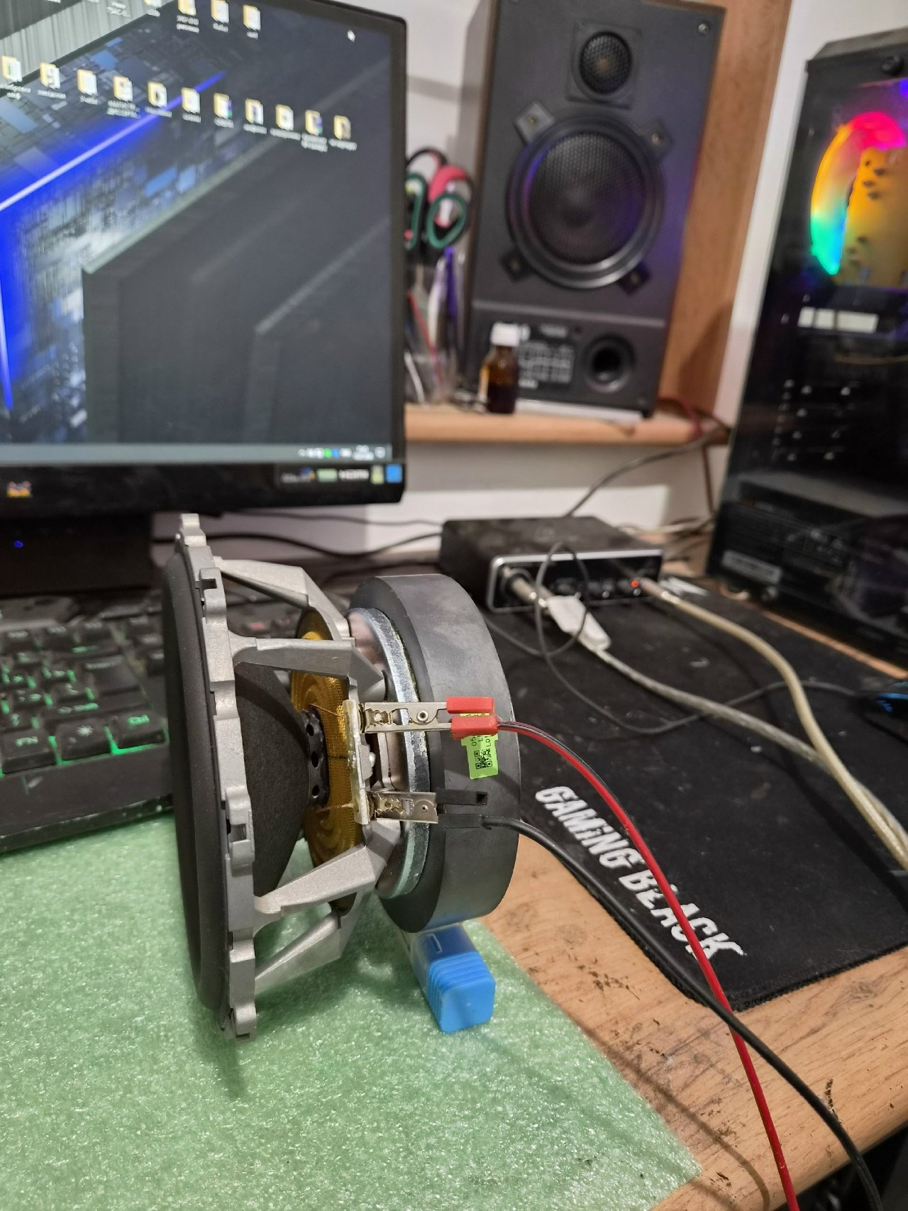

Басовый динамик.
Басовый динамик в процессе измерений импеданса, лучше бы конечно находился не на столе.
В нём меня очень смущают фланцы сильно меньшего диаметра чем магнит. (возможно с большими по диаметру фланцами магнитное поле все равно уходило в воздух, может быть англичане учли этот момент когда проектировали магнитную систему)

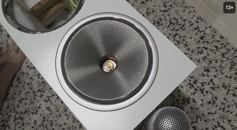

А вот и СЧшник.
Обратите внимание на неодимовый магнит в виде тонкой шайбы. Отвертка к нему прилипает намертво. Мс в данном динамике - не керновая, т.к. в керне отверстие для крепления динамика в корпусе.
А скажите ?
Фото, тип и вид того что 120 мкФ каков ?
Есть что нибудь о его устройстве ?
А скажите ?
Неполярный электролит.
Катушки в НЧ звене на сердечниках. Судя по всему феррит.
Да, понял и увидел, спс.
Бедный усилок....
Ну если только мощные NAD, Brayston, Rotel...
Хотя небольшие ограничители тока ввиде катушки 2,5мН и резика на 0,5 Ом в цепи имеются.
И ещё им в // - ль 3 Ома !!??!!??!!!!!
И таки электролит с его проходной индуктивностью.

Глянул под своим бифокальным углом зрения на схему фильтров. Схема ФНЧ напоминает схему Ы-90. Про НЧ фильтр которой уже несколько лет назад говорилось на полях этого Форума. Там тоже суммарная емкость конденсаторов была около 100 мкФ. Схему 90-х народ и сам глянет. Так может тот конский накопитель Джоулей уменьшить до Цобеля? И импедансу возможно полегчает
Так Александр Бокарёв уж сто раз про то писал.
Уберите катуху перед ними и начнут выходники в УМ гореть.
С одной стороны хотелось бэ срезать СЧ на басовике пониже...
С другой стороны надоть крутой ( сильный ) источник иметь для поддержки тех Джоулей в фильтре.
Баланс между параметрами катушки и здравой ёмкостью в НЧ фильтре усилители переваривают по разному, вплоть до гибели транзисторов.

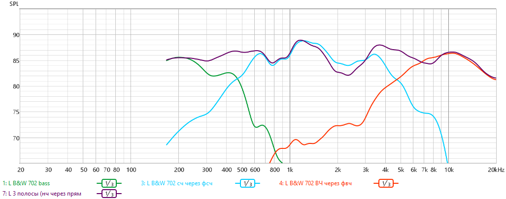

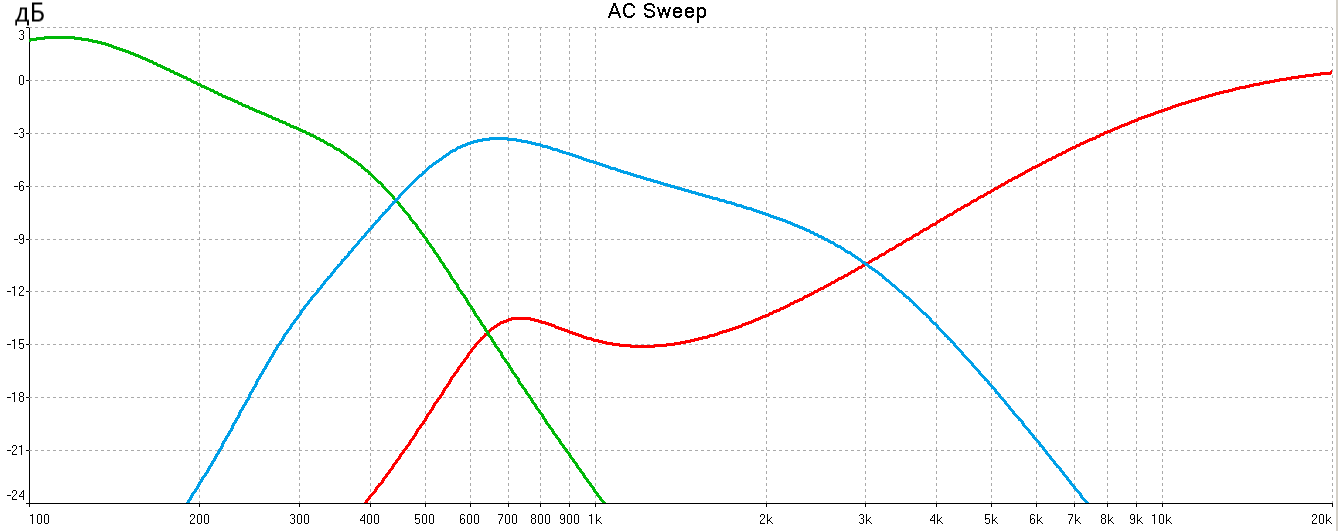

Результаты симулирования. Подставлены измеренные Rufraider активные сопротивления катушек, активное сопротивление конденсатора 120 мкФ принято 0,5 Ома, по причине его электролитной биполярности (к электропсихиатру его!). Ниже 80 Гц график не показываю, ибо не имею графика импеданса ФИ в сборе, но это на результаты не влияет.
Входной импеданс:
Колонка не имеет права называться "8-омной", она - 4-омная! Скажешь хозяину, Пётр!
АЧХ полос по напряжению, чувствительности динамиков за неимением инфы равны.
Бедный купольный ВЧ-шник!

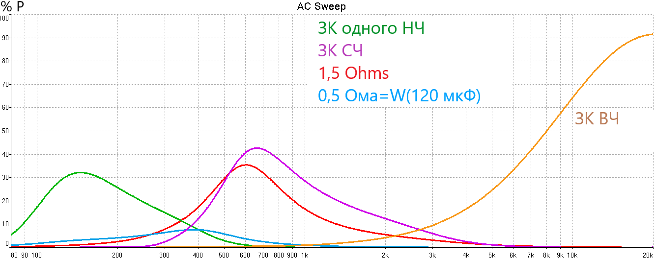

Синусоидальная мощность в % от мощности, которая выделилась бы на резисторе 4 Ома, для звуковых катушек (ЗК) всех динамиков, резистора 1,5 Ома в ФСЧ и резистора 0,5 Ома в ФНЧ:
Осталось посчитать реальную мощность резистора 1,5 Ома и требуемый предохранитель. Кстати, я поставил бы предохранитель и в ВЧ звено!
Апдейт. Посчитал мощность резистора 1,5 Ома для шума по DIN, получается 8 Ватт при подводимой 100 Ватт/4 Ома. Соответственно, предохранитель "для шума" нужен на 2 Ампера. В ВЧ звене предохранитель 1,5 Ампера, но ФВЧ надо переделывать!

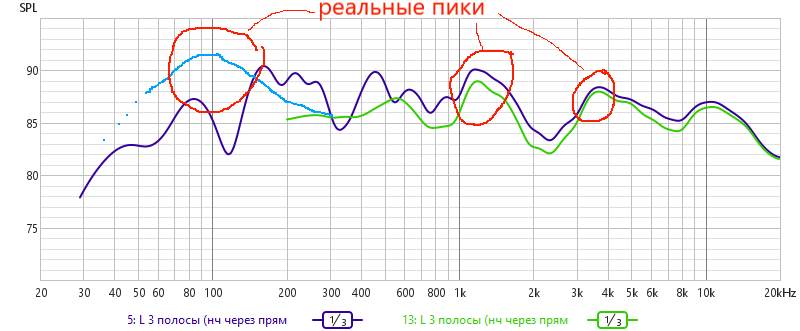

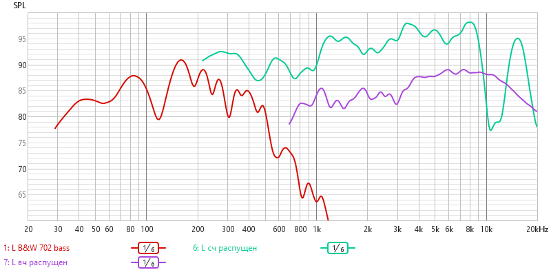

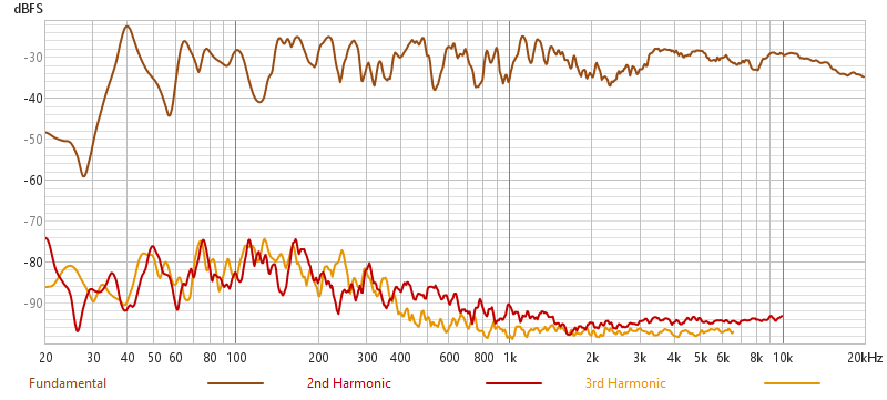

Статья по данной АС https://www.stereophile.com/content/bowers-wilkins-702-s2-loudspeaker-measurements. Симулированный и измеренный импедансы достаточно сильно совпадают. АЧХ и ПХ ну явно не тянут за такие деньжищи. Горб АЧХ +5дБ/100 Гц от эффекта накачки... жесть. Получается, у НЧ звена излишняя чувствительность, СЧ звено его бы немного догнало, но в ВЧ звене нет гасящего резистора.
Хуже всего то, что на частоте 5 кГц - свалка, хотя СЧ полоса имеет завал минимум 15дБ на этой частоте. Значит, кевлар стреляет неуправляемо.
