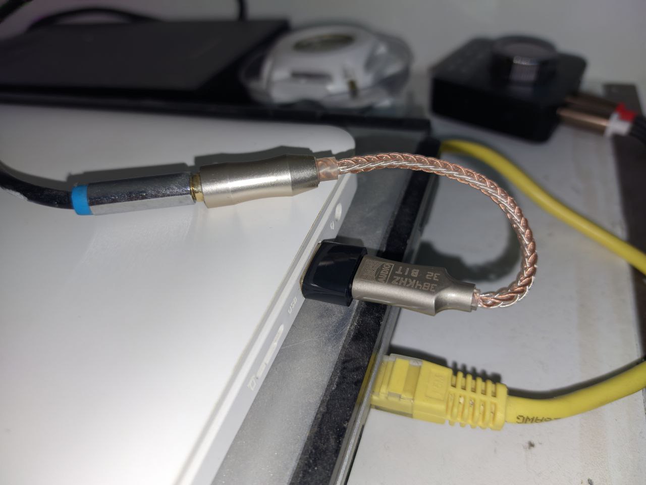

Купил на пробу такую фигню на али
заявлено 32/384
Проверил до 96кГц - АЧХ в линеечку, искажения меньше 0,01% (точнее не смог измерить, это уже предел для моего АЦП)
Звук - ну ниче так, прозрачненько.
Для замены ноутбучного - вполне.

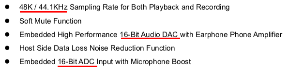

Ой, ёма-ё... Это как кетацы малюют сейчас для прабабушки СМ108 и клонов: 7+1 ch, 100500бит/100500кыгыцы, очень-очень-на сильно Hi-Fi:)
Картинка из даташита

Палыч, есть вот такое
заявлено как ALC5686, звук очень недурственный, вполне качает изодинамические наушники, даже переделки из ТДС-15, но заявлена как DAC, а гарнитуры на проверку с кнопочками нет.

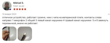

А вот не могу проверить - нет такой гарнитуры.
По отзывам и микрофон, и внешние княпочки работают (т.е., с гарнитурой ОК).

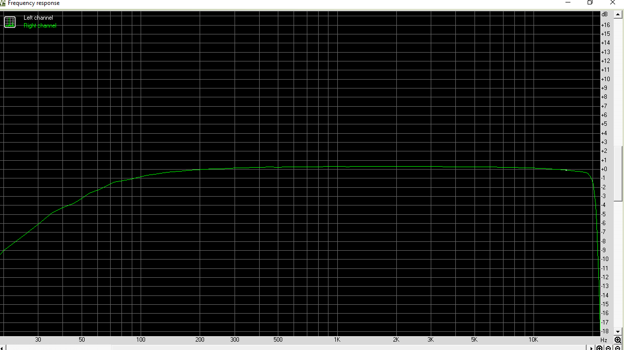

Приехали игрушки...Облагороженный (в корпусе) похоже только воспроизведение. А полуфабрикаты вполне себе. Вроде как перспектива есть...Экспериментирую:
16 бит44кгц.PNG16_96 и 100 мкф.PNGIMG_20230712_225122.jpgIMG_20230713_141703.jpg
думаю какой нибудь пред для микрофона смастерить, но для измерительного микрофона похоже пойдет.

выше в архиве результат ..есть шумы снизу. Посадил через емкость (1мкф маловато будет, 100 мкф..тоже не фонтан, но середина и верх ровно всегда). Уровень -2дб, если больше, то резко растут искажения
11 Окт 2019
943
755
соединял выход со входом у этого свистка..(через референсную пока не гонял :) )
