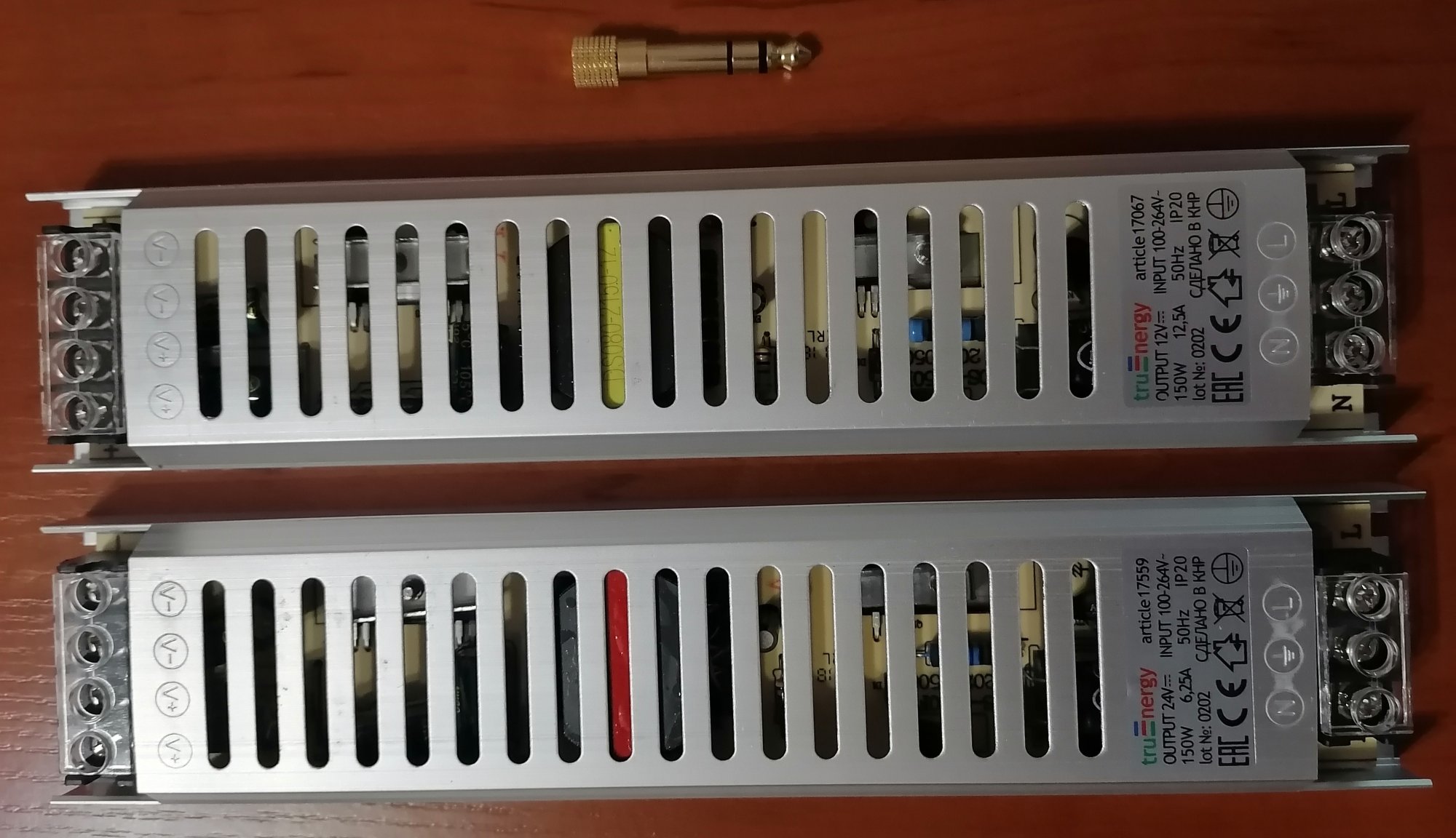

Я себе приобрел для пробы импульсные блоки питания светодиодных лент. Мощные и дешевые. 24 вольта 6 ампер и 12 вольт 12 ампер. Сейчас сфотографирую и выложу фото.

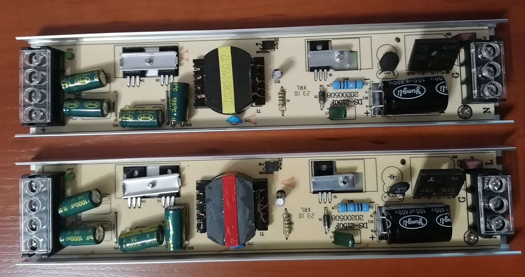

Там с обратной стороны еще есть мелкие детали. IMG_20240124_222929.jpgIMG_20240124_223046.jpg

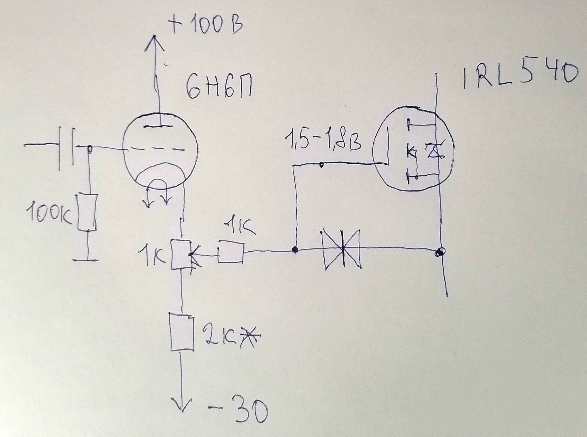

Что то нарисовал... Нужно макетировать для установки режимов. Но линейность катодного повторителя будет невысокой при малых напряжениях анода. И катод нужно задирать на вольта 3 - 4. И ток надо хотя бы 10 - 15 ма.Посмотреть вложение 84256
Не советовал бы я лофтингом заниматься, поставьте лучше разделительный конденсатор, хорошие да же у нас выпускают. Жаль next-tube.com у меня не открывается, у Карлова гибридный однотакт возьмите драйвер на 6Н1П , лучше дело будет.

Эти подойдут, но надо будет их 4 шт. ставить и проверить осциллографом с нагрузкой, что там на выходе творится, так как это простейшие ИИП.
Это не простейшие, а примитивнейшие...;)
На вход надо фильтр ставить, на выход -тоже.
Иначе они "засрут" помехами и входную сеть, и эфир,
и выход.:cry:
Найти бы их схему.
Зачем?
Их полно в инете.
У показанного - скорее всего, обратноходовой преобразователь, микросхема управления наподобие
NCP1200 или UC3842.
В китайском исполнении и маркировки.
Схема полностью соответствует Даташиту, но выкинуто всё "лишнее", что только можно.
Лишь бы работало.

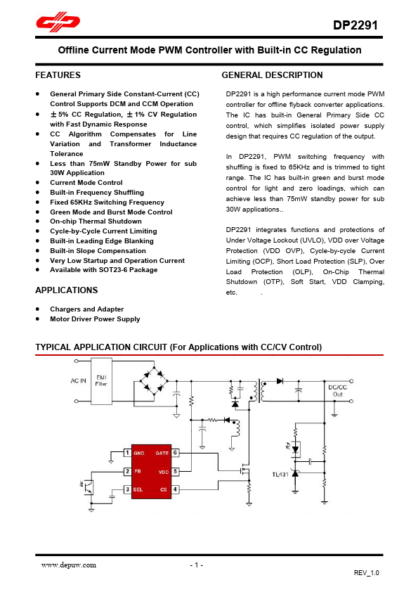

Модель этого ИИП: DS-2150F. ШИМ-контроллер на 6 выводов, скорее всего DP2291. Схему можно найти в даташите:

Там с обратной стороны еще есть мелкие детали. Посмотреть вложение 84280Посмотреть вложение 84281

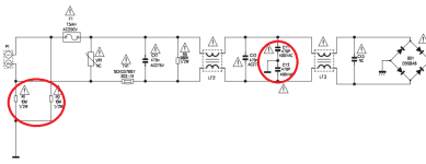

Я бы двадцать раз проверил питать от разных импульсных блоков циклотрон. В них помехоподавляющие конденсаторы на минус питания идут от 680пФ до 4,7нФ с сети, бывает наведенный потенциал приличный. Думаю, если применять импульсные блоки, то ДВЕ (ЧЕТЫРЕ ДЛЯ СТЕРЕО) ОБМОТКИ С ОДНОГО ТРАНСФОРМАТОРА
Тогда придётся самому с нуля собирать такой ИИП, как я и сделал.
В тех DS-2150F их там и нет. :) Если посмотреть ИИП от ТВ, то там по сети стоят два Y-конденсатора и резисторы по 10 мОм для их разрядки. Надо будет и себе так сделать, резисторы поставить.
    41.5 KB · Просмотры: 100
Резисторы для разрядки при выключении нужны, в работе они не участвуют. Здесь же смещение (наводка) будет приложена к двум плечам выходного каскада, плюс оба источника относительно общего провода (читать третьего источника). Что может вызвать пробой выходных транзисторов или драйверов от помехи по сети, особенно если забудут пару конденсаторов поставить (как на картинке выше), а поставят один - вот и амплитуда сети на плечи.
P.S. Резисторы тоже будут давать утечку, при напряжении сети ощутимую
Если взять даже не 220 В, а 300 В и разделить на 20 мОм, потому что резисторы включены последовательно относительно 220 В, то получим ток через резисторы 0,015 мА. Совсем мизер, если я в нулях не ошибся.
В ИИП нужно правильно соединить четыре вторички с первичкой через Y-ёмкости и с корпусом усилителя.
Я это сделал, всё отлично работает, но меня берёт сомнение, что это правильно.
Мне интересно узнать у кого работает цирклотрон от ИИП и как там всё это сделано.
Мне интересно узнать у кого работает цирклотрон от ИИП.
На корпус правильно, но не на сеть, а вот корпус уже на сеть отдельным конденсатором.
Насчет утечек, ток вроде небольшой (относительно фазы делить на 10МОм - ток в два раза больше, плюс он модулирован 50Гц), но он будет изменять режим драйвера, ведь выходные каскады относительно общего провода управляются токами в несколько миллиампер.
На мой взгляд вторичные обмотки лучше никак не подключать к корпусу, лучше сделать экран между первичкой и вторичками и заземлить его на корпус, к тому же емкости будут связывать каналы меж собой (ведь выход усилителя в циклотроне соединен с питанием), плюс шунтировать драйвер по ВЧ на общий провод, вроде емкость небольшая, но для драйвера по ВЧ ощутимая.
