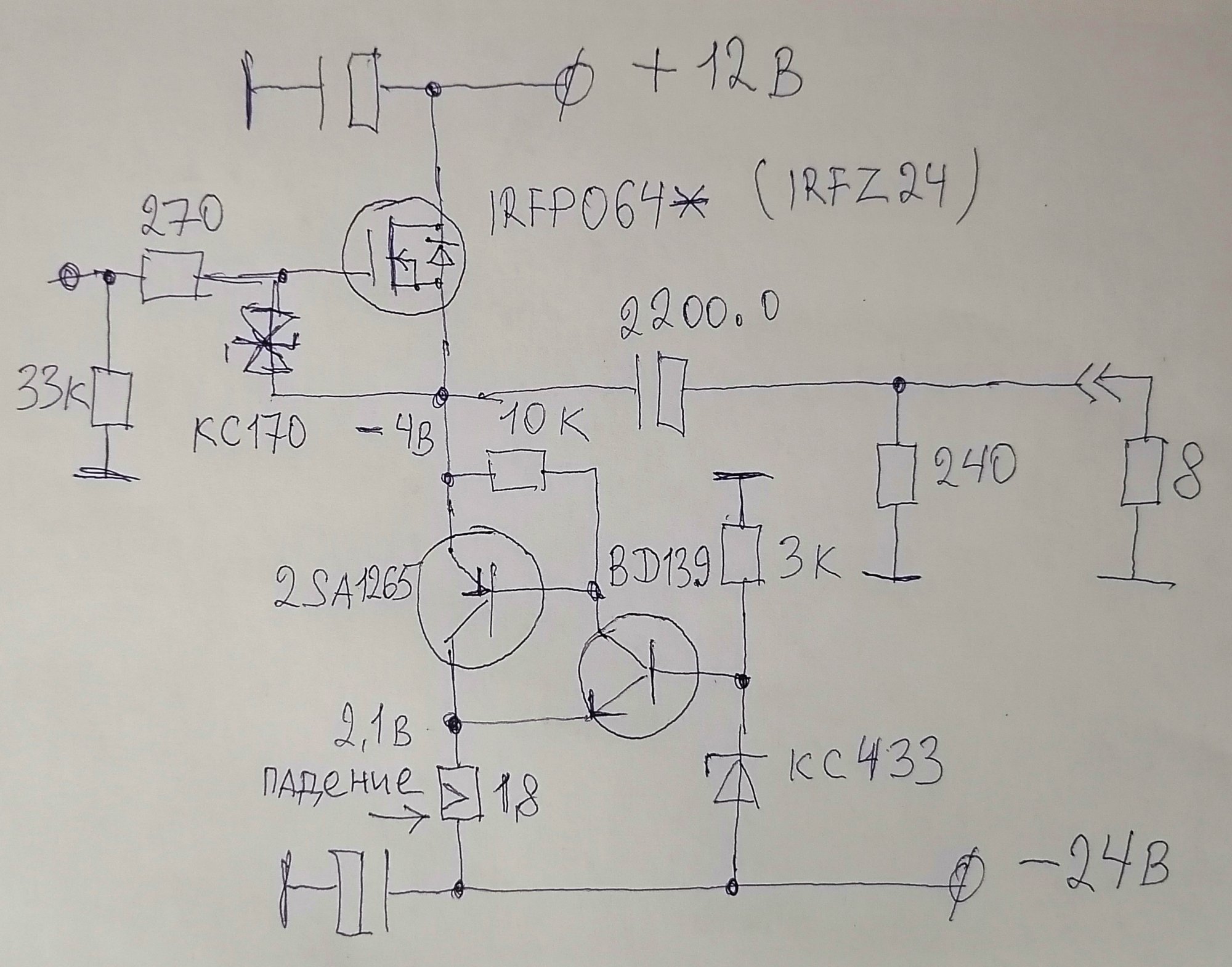

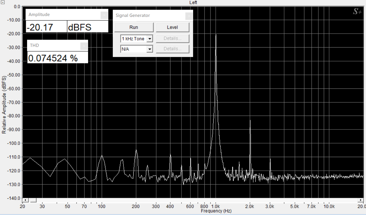

Собрал макет выходного каскада на истоковом повторителе с источником тока. Без обратных связей. Питание + 12 вольт и - 24 вольта от импульсных источников питания светодиодных ламп. Помех вч много. Нужно делать нормальный блок питания. Истоковый повторитель на IRFP064N. Источник тока на 2SA1265 и BD139. Вот спектры на 1 ватт, 0.1 ватт, и 0,01 ватта. нагрузка 8 ом.Снимок экрана (105).pngСнимок экрана (106).pngСнимок экрана (107).png
Не самый лучший транзистор для однотакта, входная ёмкость 4000 пф.
Стоял IRFZ24 но схема возбуждалась. Монтаж неоптимальный. Поставил этот мощный. У меня на раскачку выход наушников на TPA6120. Это просто эксперимент.IMG_20240130_232931.jpg
Стоял IRFZ24 но схема возбуждалась. Монтаж неоптимальный. Поставил этот мощный. У меня на раскачку выход наушников на TPA6120. Это просто эксперимент.Посмотреть вложение 85125
А смысл так усложнять нижний этаж, если источник тока у повторителя не дрыгается в противофазе с повторителем? Просто резюк - слишком просто? Или я чего-то не знаю?
С резистором будет выше коэффициент гармоник и выходное сопротивление. С источником тока получилось менее 0.5 ома.
Теперь доводить макет нужно до совершенства. ;)

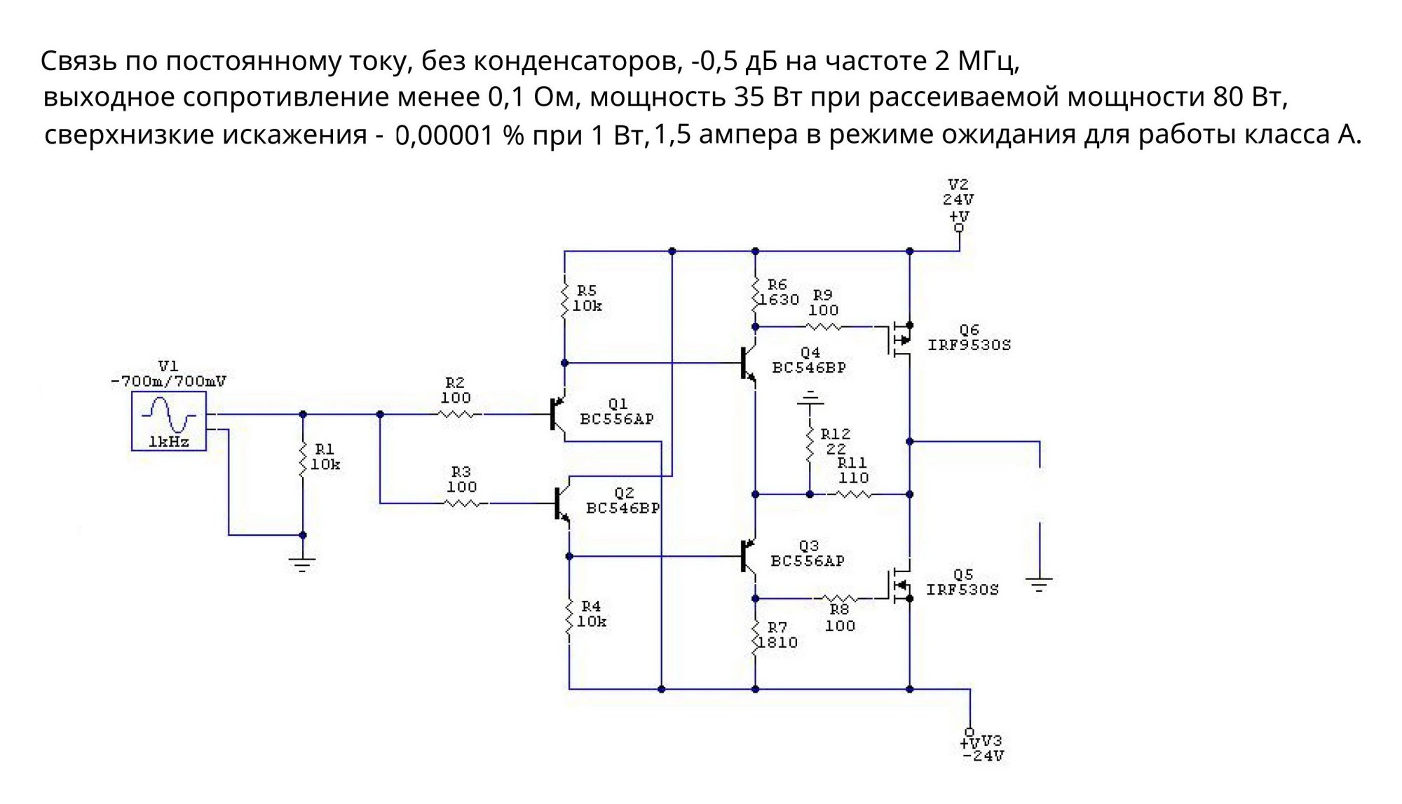

А мне интересно, что эта фигулька делает в теме про Цирклотрон? Таких фигулин Нельсон Пасс настругал лет пятнадцать-двадцать как, вагон и мелкую тележку. Зачем это суда тащить?
Всё что известно приложил, проверьте и нам расскажите.
В железе он не собирал, при таком ТП 1,5 А мосфеты могут уйти в саморазогрев. Это надо макетить.
(Не знаю, что насчет конструкции, но в моем симуляторе специй этот маленький усилитель работает просто превосходно. Настолько, что я подозреваю, что мой симулятор использует очень простые модели дополнительных транзисторов.)
Если наушники ровноимпедансные, то чувствительность к Rout будет ослаблена.
Если эксперимент, то можно проверить и с резистором. Кг может и возрасти, а спектр улучшиться.

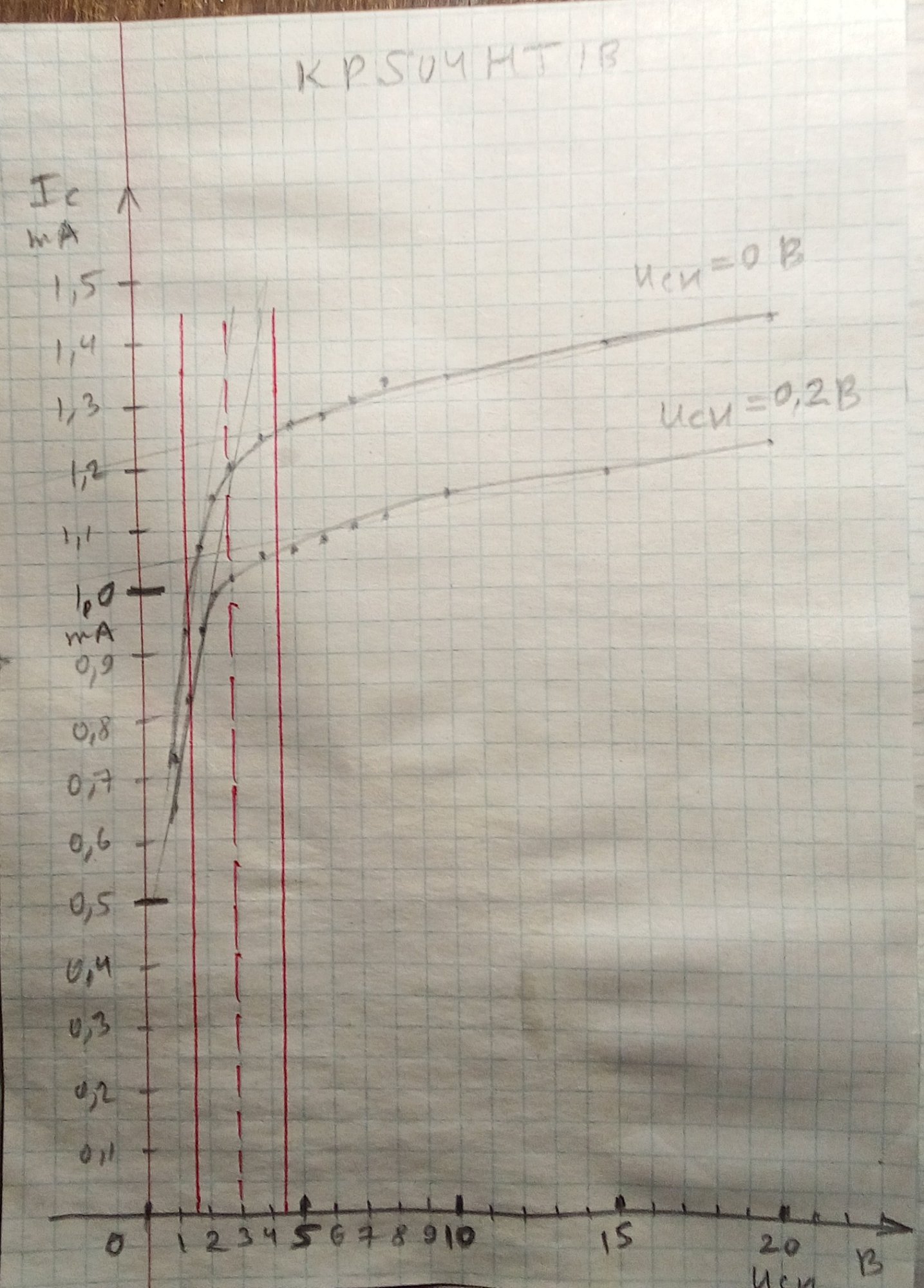

К выбору рабочего напряжения на микросборках типа КР504НТ. Снял характеристику вручную.
Ориентировочный оптимальный рабочий диапазон напряжения сток-исток находится в районе трех вольт, плюс-минус вольт. Уточнить в конкретном случае можно во время отладки и измерения.
При уменьшении этого напряжения, ниже оптимума, существенно снизится усиление каскада.
При увеличении может ухудшиться спектр.
Интересно, что микросборка совершенно спокойно держит двукратное превышение напряжения сток-исток и сток-затвор, допустимого по паспорту. Без намека на резкое повышение тока, и какой то там пробой.
