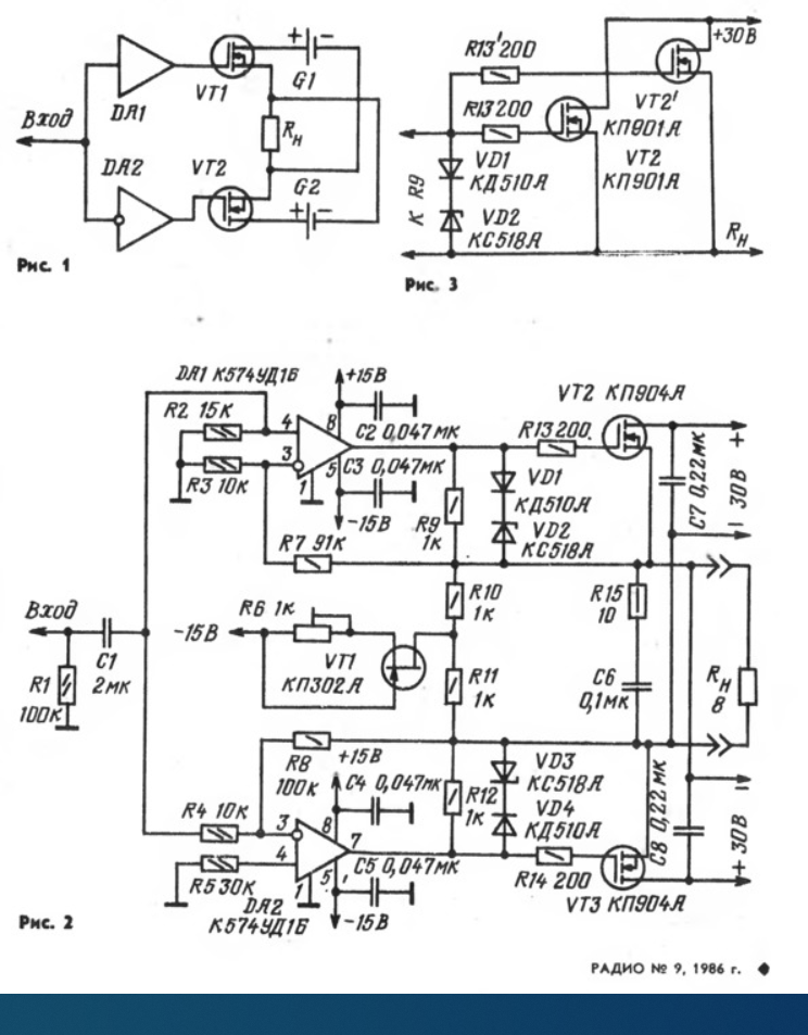

Журнал *Радио* №9 за 1986 год.

Не не, это не тот табак. Я оперы не люблю, да и схема с ООС. На Веге есть тема по этой схеме.

Александр Петрович Сырицо, фирма АПС. Его фирменный почерк.
И кстати, сколько схем делал на неохваченных ООС повторителях, все они привносят непонятную странность в звук. если хуже не сказать. У них с балансом низ-средина какие-то проблемы. И есть знакомый эксперт, который шарахается от такого звука, уговоры не работают.
Кстати, внутре КП904-го на одной рельсе приварены три транзистора КП901.
Импортные мосфеты гораздо лучше и разброс минимальный.
Не понял немного, каких повторителях , на биполярах , на мосфетах ? А как же 2SK1058.
