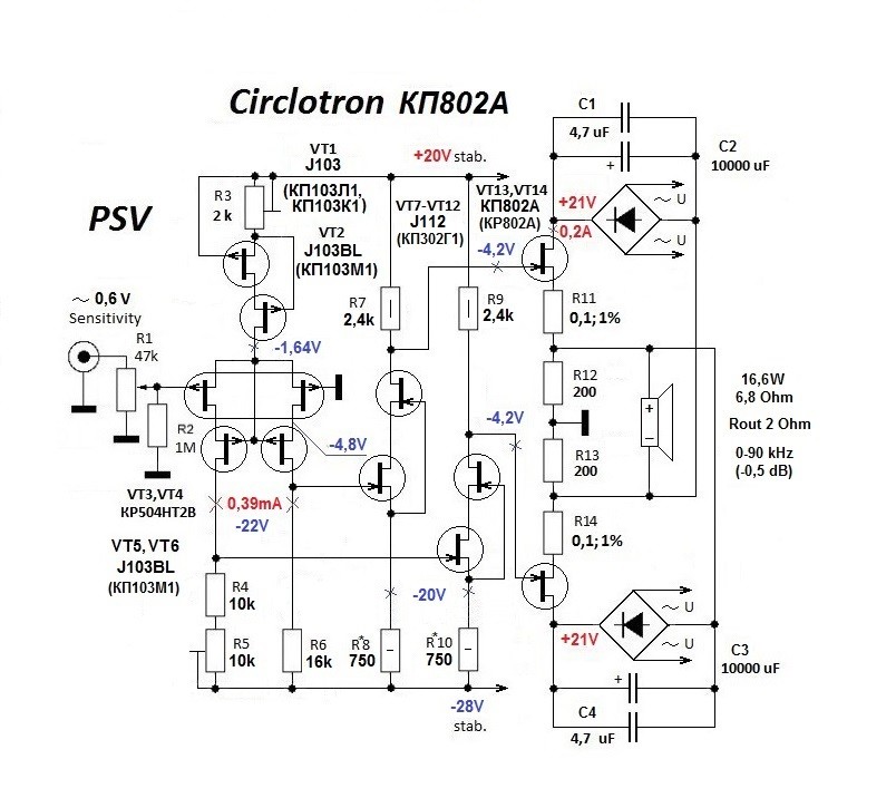

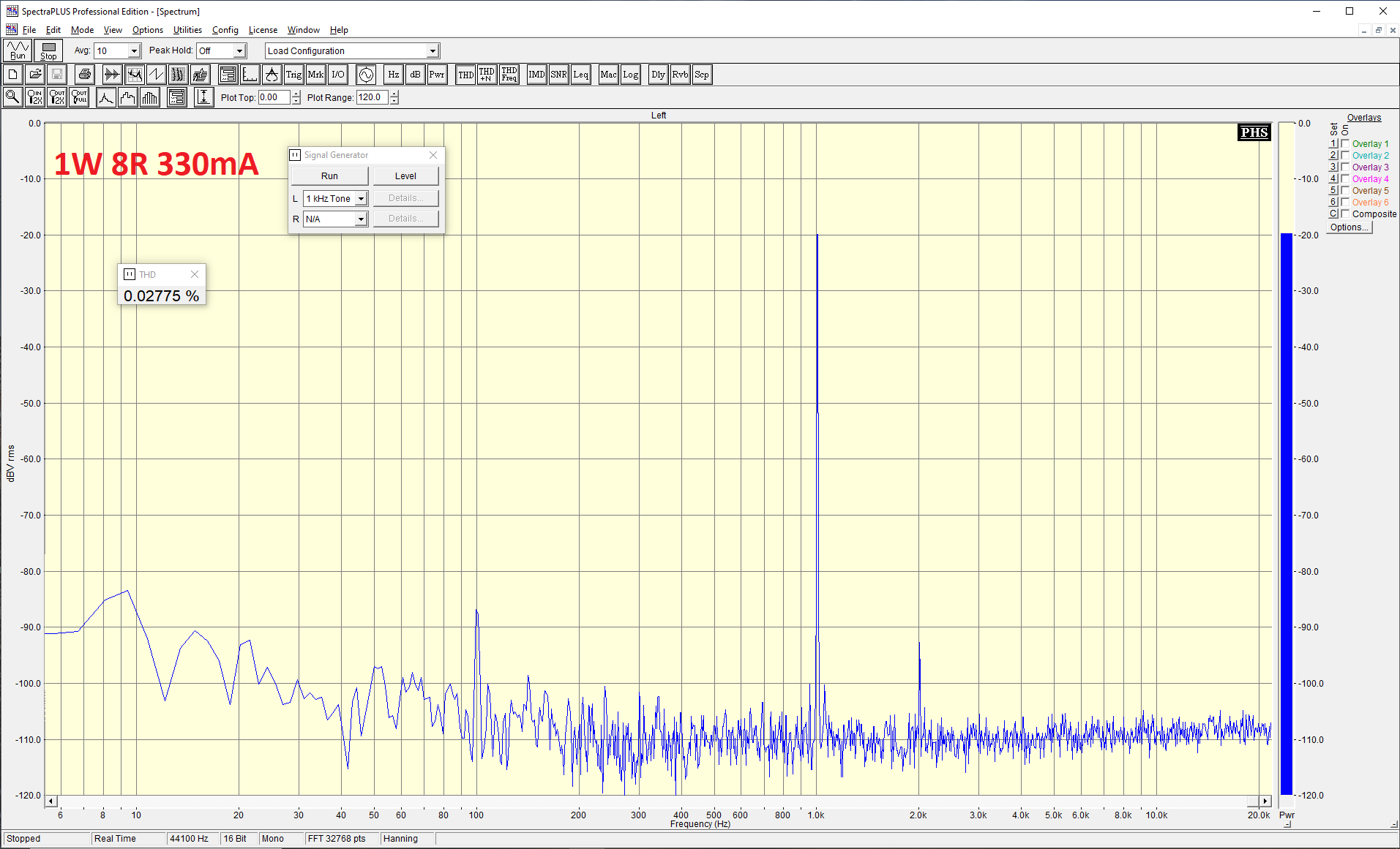

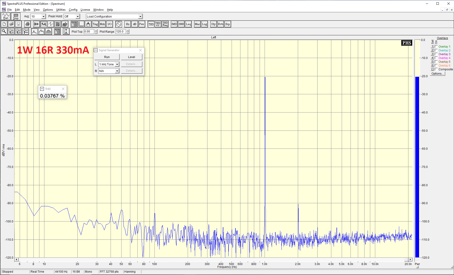

Схема та спектр "Цирклотрона КП802А" на першому ваті з різною величиною навантаження.
Збірна ВАХ використаних транзисторів у повідомленні 18.

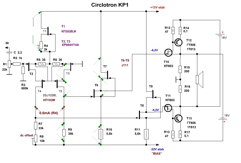

Вариант КП1 с гибридным ВК - комбинация КП903 и ГТ806.
Скомбинированы высокое входное первого транзистора, и его линейность, с непревзойденными токовыми "способностями" мощного германца.
Ступенька исчезает на токе покоя выхода в 10 мА. Меандр на а килогерце идеальный. Ток покоя макета выставлен 90 мА. При довольно слабом радиаторе из алюминиевого уголка ток покоя при прогреве снизился до 80 мА и замер.
Налицо самотермостабилизация. Безо всяких дополнительных танцев с бубном.
А что с высоким выходным?
Здесь же ОЭ
Выходное еще не измерялось. Проверили на стабильность, на ток покоя.
В цирклотроне без разныцы, куда подключена нагрузка. В точку соединения истока и коллектора, как по схеме, или в точки соединения эмиттерных резисторов (0,1 Ом) с плюсовыми шинами питания. В любом случае выходной каскад останется тем же самым повторителем. С низким Rout.
А по поводу высокого выходного сопротивления, как такового, можно посмотреть темы усилителей "Бриз" и "Бриз-2".

Сергей, я сегодня добился макс. амплитуды 11 В на выходе драйвера, при смещении -3,2 В. Как раз под КП903. Раньше было смещение +3,8 В для Mosfet. Пришлось заменить нижний "этаж" драйвера с J111 на КП302Г. Позже выложу карту напряжений всех транзюков и измерю выходное сопротивление цирка. Пока схема выглядит так:
    24.2 KB · Просмотры: 276
Выходное напряжение, и выходное сопротивление КП1 при разных выходных транзисторах.
IRF150: Vout max=24V, Rout=0.38 Ohm
IRFP150N Rout=0.12 Ohm
2SK1058: Vout max=20V, Rout=2.85 Ohm
2SK162: Vout max=18V, Rout=2.85 Ohm.
На карбиде кремния Jfet Rout = 0.78 Ом.
На SIT KP802A Rout = 2.5 Ом.

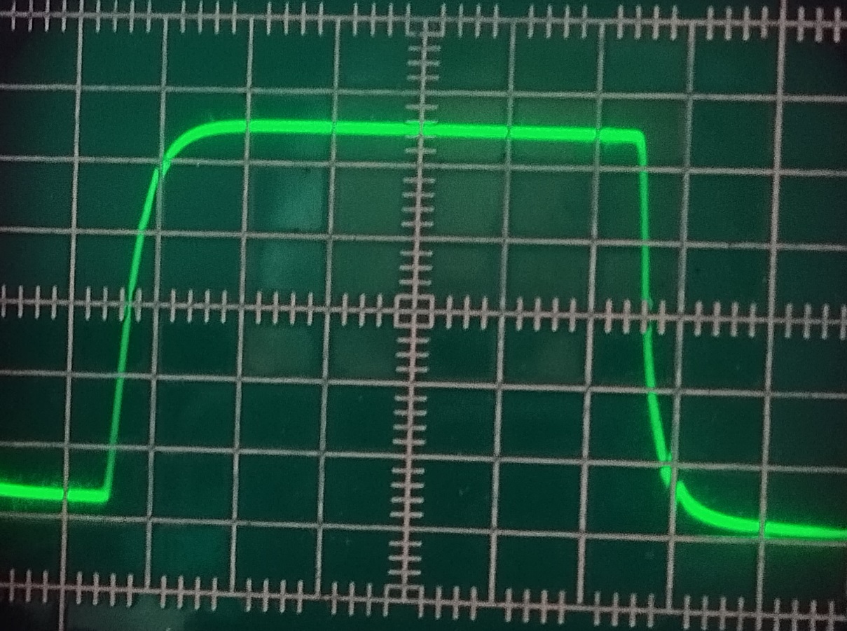

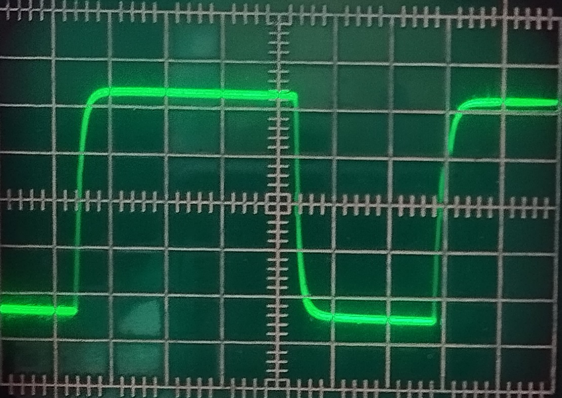

Снял параметры. Ток покоя: 130 мА. Питание ВК: 20 В. Смещение на затворы КП903: -3,7 В. Максимальная амплитуда на нагрузке 8 Ом: 17,5 В. Выходное сопротивление Rout=0,75 Ом. Буду ещё поднимать ТП до 200 мА. Пока КП903А держат напряжение 20 В. Уменьшу ещё резистор 10 Ом, в базе ГТ806, до 2-х Ом, чтобы увеличить ток через КП903.
Меандры 30 кГц и 60 кГц:
    319.3 KB · Просмотры: 172
    362.7 KB · Просмотры: 159
    312.9 KB · Просмотры: 171
Классная лабораторная работа! Даже на таких проверочных токах покоя полоса преотличнейшая.
Токи увеличим, и утрясем соотношение между токами полевого и германиевого.
Разная длительность полупериодов меандра в симметричной схеме - это генератор такой или что ?
Генератор самодельный на микрах 155 серии с журнала Радио. Регулировку скважности я выкинул. В данном случае здесь скважность не особо и нужна. Главное увидеть фронты меандра.
