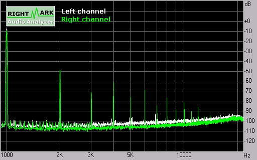

Глядя на THD Чивера (#71), и своё показать не стыдно:
Ну, если верить моему RMAA. А в цифрах пишет: THD = 0,85 %.
И никаких ламп.
врет рмашка. Вторая хуже чем минус 40, это у же выше 1 процента, не считая вклада от соседей по палате.
Что-то плохо не понял вообще.
1. Вторая = -49 дБ - это не хуже, а лучше, чем -40 дБ.
2. Основная здесь не 0 дБ, а -8 дБ. Значит считаем: 10^((-49-(-8))/20) = 0,0089.

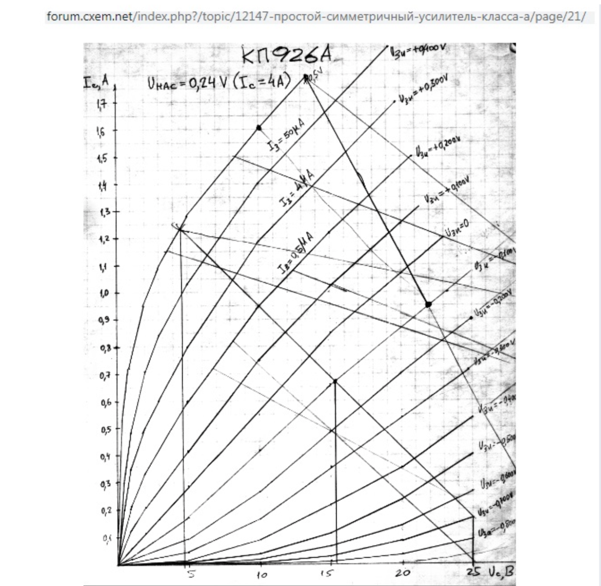

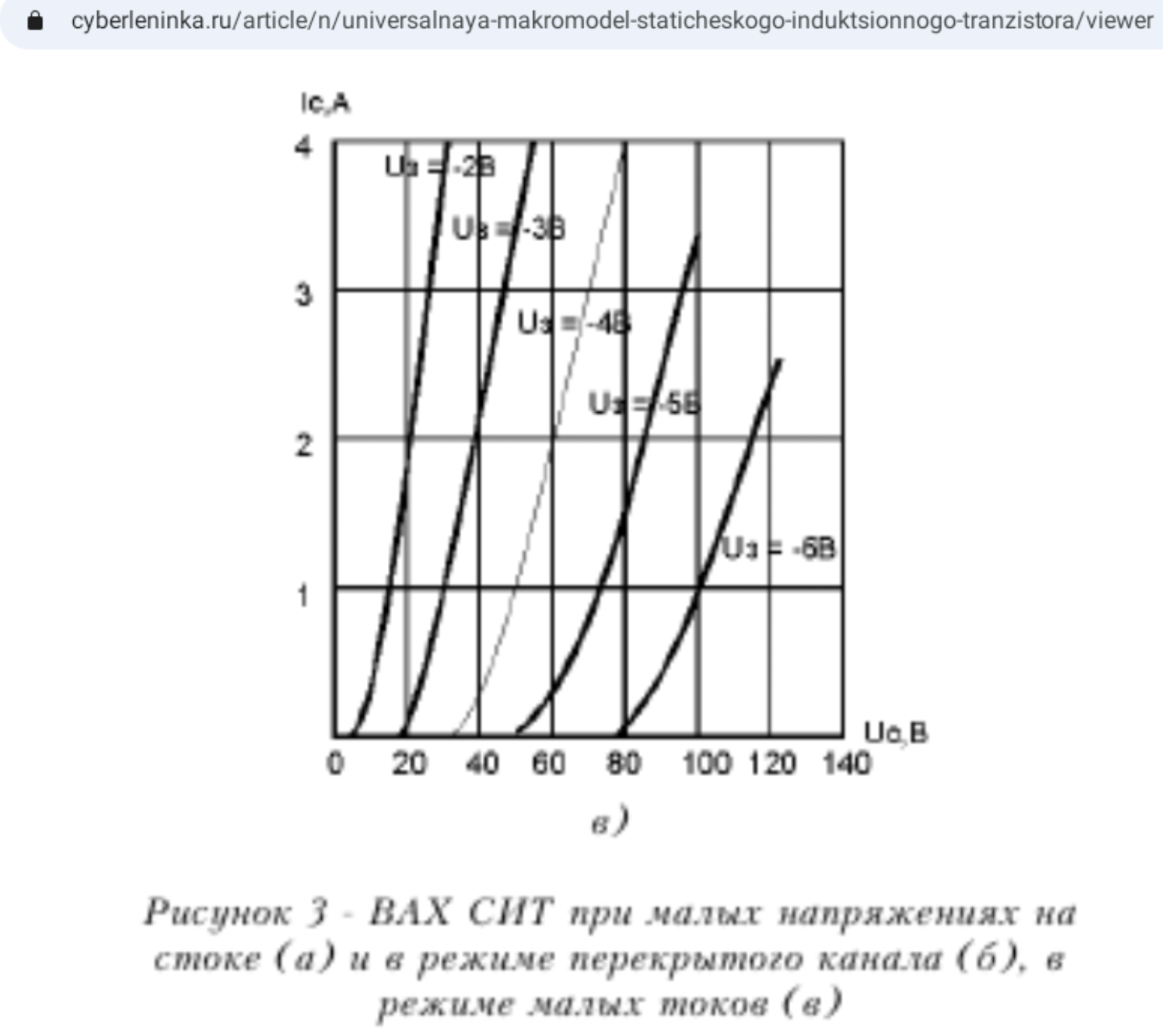

Добавлю в тему вручную снятые ВАХ СИТа КП926А.
И вероятно, паспортные средние, предположительно его же ВАХ, с умеренными токами стока и отрицательным смещением затвора.

Интересные приборы. Чем-то напоминают КП901 и КП904. Напряжение насыщения нехилое.
Только у этих лучше нормирован ток при нулевом, и отрицательном напряжении смещения.

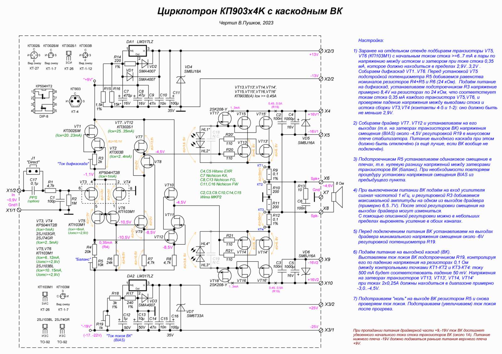

Вот еще одна подробнейше изложенная работа, но уже по Цирклотнону КП903В.
903 использовать как выходные в УМ, это такое себе, ну если в параллель и много, но зачем?
В статье все подробнейше описано.
Вас ведь не удивляет ламповая SE схема с выходной мощностью в несколько ватт?
В статье описан функциональный аналог такой схемы.
А КП903 действительно уникальные отечественные мощные JFET транзисторы.

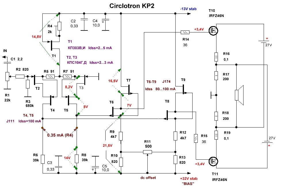

Вариант с "перевернутым" питанием, "Цирклотрон КП2" оказался проще и конструктивно, и в отладке.
Параметры уже есть?
Наверное, измерения в процессе.
Задал ему тот же вопрос.
Он ответил, цитирую:
"Спектр было бы интересно измерить, но у меня нечем...
График зависимости выходной мощности от сопротивления нагрузки, а также график АЧХ приведены в статье по ссылке выше (при сопротивлении нагрузки 8 Ом мощность - 2,6..3 Ватта, выходное сопротивление 5,8 Ом, верхняя граница полосы частот по уровню -3дБ без входного ФНЧ около 0,5 МГц).
По детальности и чистоте звучания этот Цирклотрон теперь стал лучше, чем Цирклотрон КП1 с латералами."
