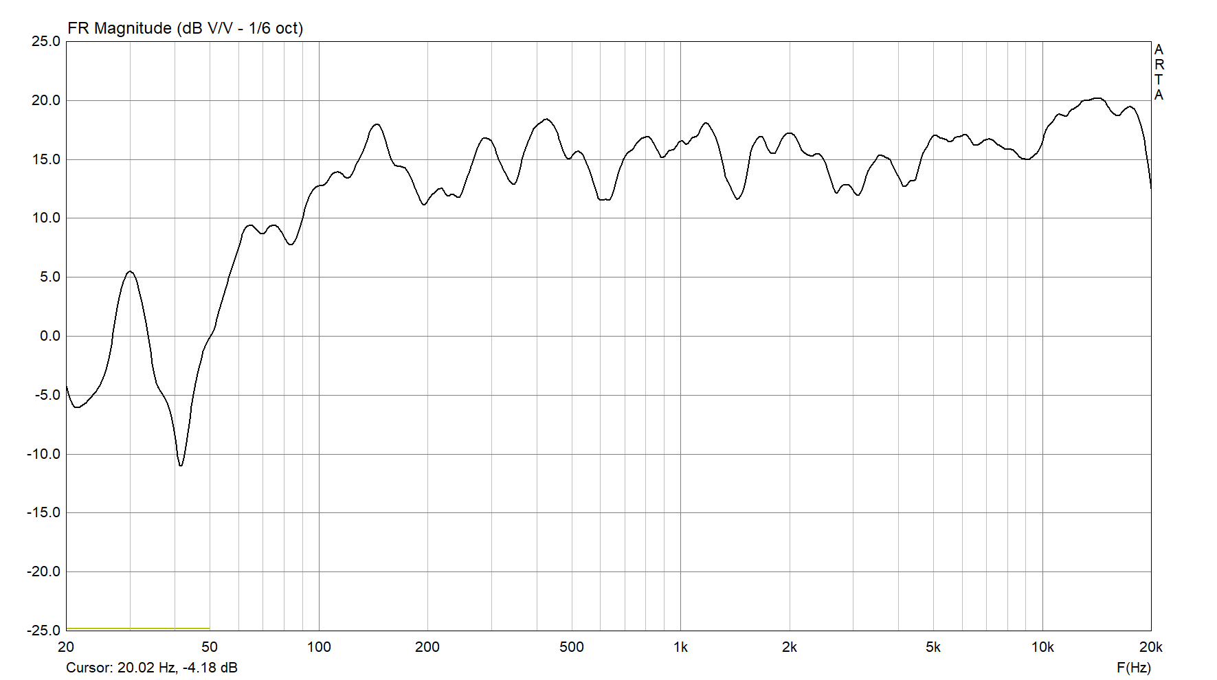

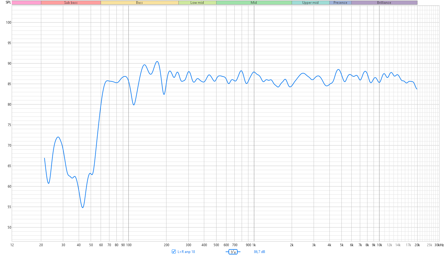

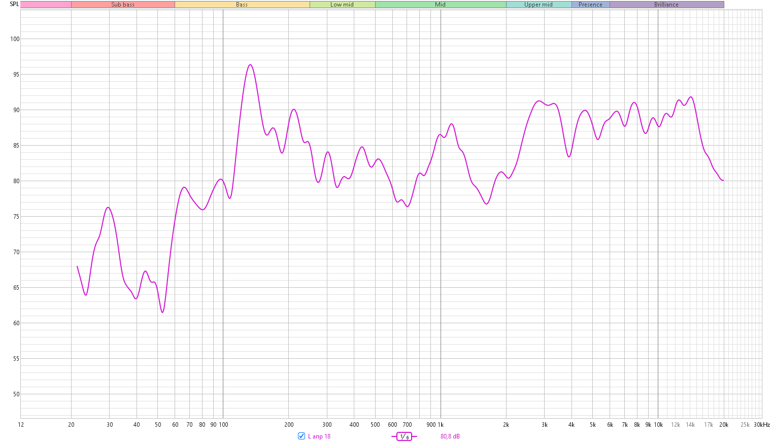

Возможно есть смысл дробить на участки АЧХ, и корректировать так саму сумму АЧХ L+R в точке прослушивания, что бы алгоритм REW не делал лишних движений, и можно было вычленить участки где REW перестарался.
uriy
22 Янв 2024
651
559
Ukraine
Пространственная локализация КИЗов происходит по их уровню SPL от левой и правой АС и фазе прихода звука от левой и правой АС в разные уши.
Если вы имеете ровную АФЧХ от левой АС равной АФЧХ от правой АС, то суммарная измеряемая АФЧХ не даст вам ровную линию, по простой причине - интерференция волн. Вопрос - если мы внесём коррекцию в АФЧХ от двух АС, за счёт чего произойдёт компенсация интерференционного горба и ямы? А это произойдёт в итоге за счёт изменения АЧХ одной из АС т.е. мы тем самым сместим КИЗ на некой частоте в некое другое место т.к. мы уменьшим SPL на некой частоте. Стоит ли заниматься коррекцией АЧХ обеих АС? По моему нубскому мнению - не стоит делать коррекцию суммарной АЧХ. Это если мы говорим за частоты выше 300Гц. Если смотреть на частоты ниже 300Гц то там можно поиграться ручками с горбами и ямами от двух АС. Но это дело тонкое. Так или иначе, опорной точкой при всех подобных манипуляциях должна быть прорисовка сцены и стабильное размещение КИЗов, бывает так что голос вокалиста начинает прыгать с лева в право когда меняется его тембральная насыщенность. В общем, когда вы делаете коррекцию вы должны опираться на прорисовку сцены, если сцена прорисовывается хорошо и КИЗы не прыгают по сцене, то вы на верном пути.
Так же, я в итоге не ровняю НЧ в полочку, ниже 300Гц рихтовать НЧ в полочку на мой ух это тупиковый путь, там нужно ручками подбирать уровень подавления стояков. Автоэкью там на мой ух очень плохо работает.
Вот для примера моя АФЧХ скорректированной левой трёхполсоной активной АС в точке прослушивания в ближнем поле 90см до АС. Я намеренно не рихтовал частоты ниже 400Гц в полочку, в моём случае это даёт мне тот НЧ который мне подходит. Но линквицем я расширил НЧ диапазон до 40Гц и ручками придавил стояк на 120Гц но не в полочку, а всего на пару дБ.
А это корректирующая АЧХ.
В итоге я потом отрезал всё что ниже 40Гц и ни чего не потерял в итоге.
