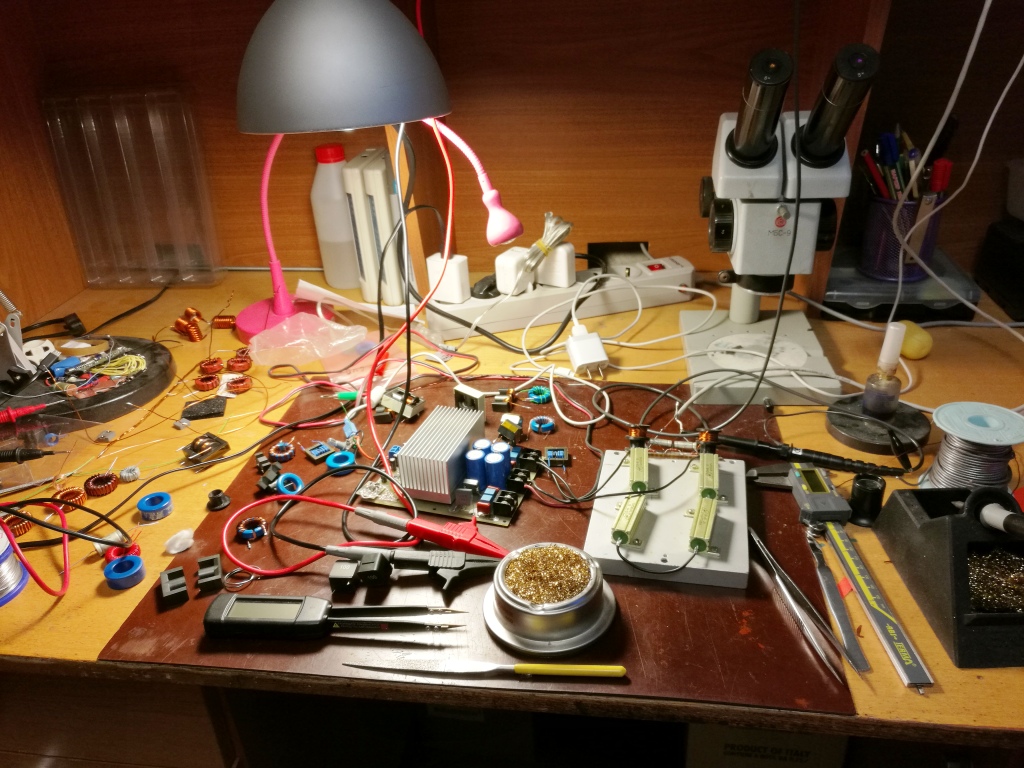

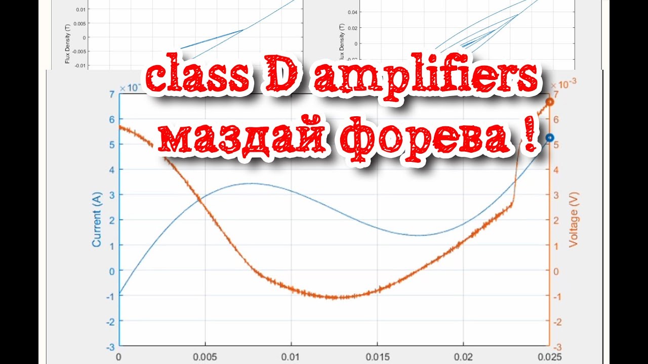

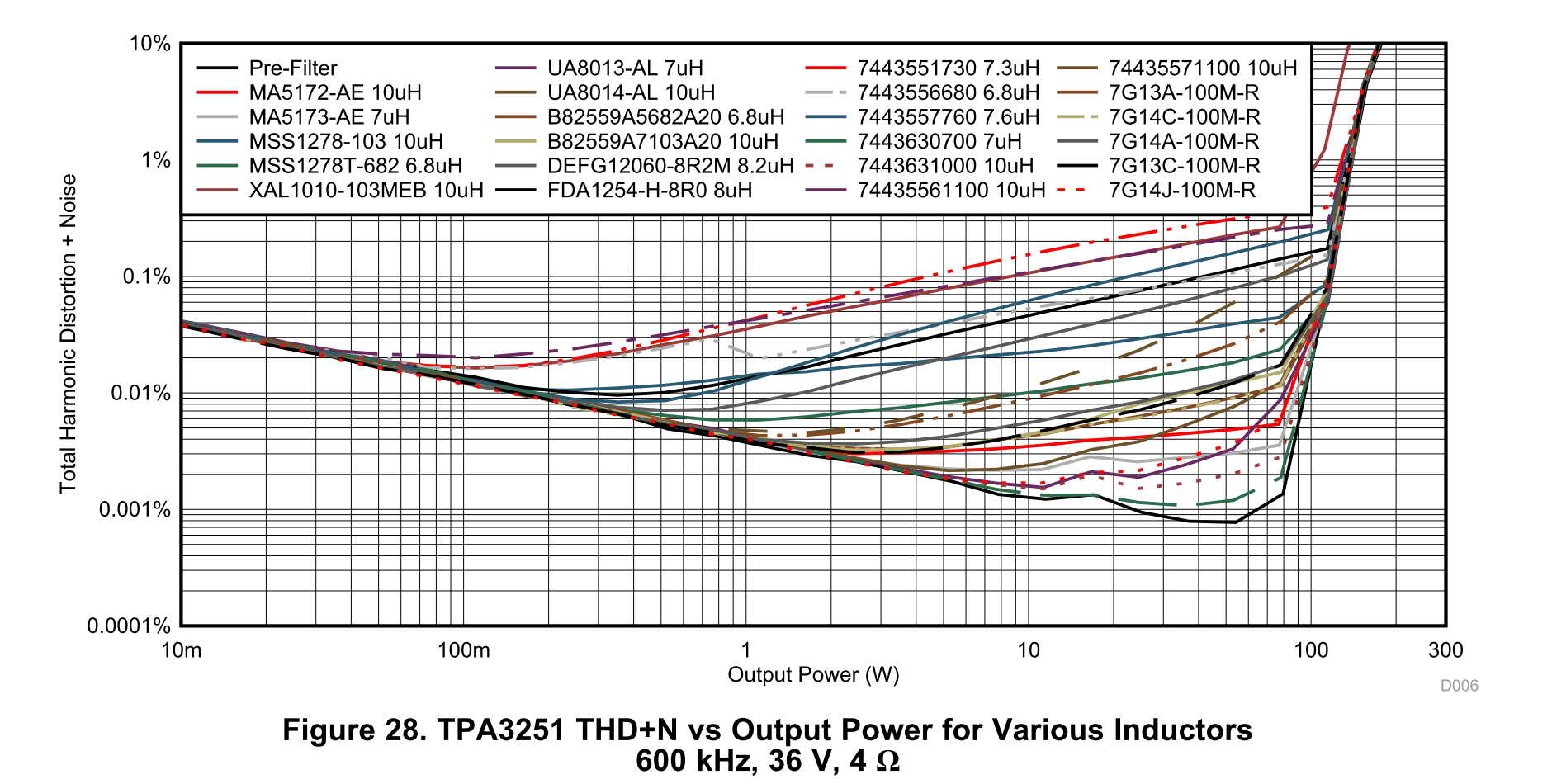

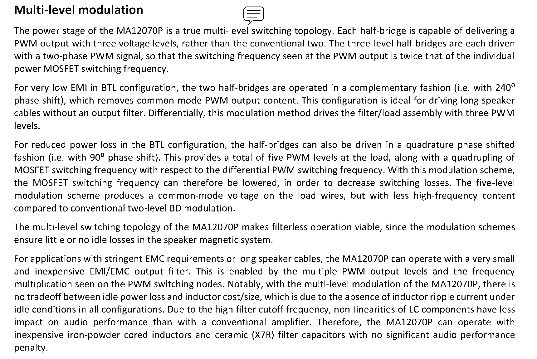

Честно говоря странно. Всегда уважал мнение этого человека. А тут... влияние фильтрующих дросселей преподносится как некое открытие. Кто реально сталкивался с конструированием подобных усилков прекрасно знают об этом эффекте. По поводу выбора ПРАВИЛЬНЫХ дросселей целые статьи выходят, а также рекомендации (сервис мануалы) фирм, выпускающих микросхемы для этих усилителей. Все рекомендации просты как гвоздь, на котором не рекомендуется наматывать эти дроссели. Надо брать правильные сердечники и все будет хорошо. В прикрепленной картинке от TI очень наглядно показаны характеристики THD в зависимости от примененных сердечников.
В свое время я немало времени потратил в поиске лучших сердечников из тех, что были под рукой. Успокоился только после получения двух нулей после запятой в процентах при измерении THD. Фотка тому доказательство.
Кстати говоря, современные усилители класса Д (мультиуровневые и др.) вообще не требуют фильтров несущей на выходе. Достаточно ферритовых бусин и то только для ЭМОС. Например ma12070p. Вот вырезка из даташита. Прочитайте, только повнимательнее.

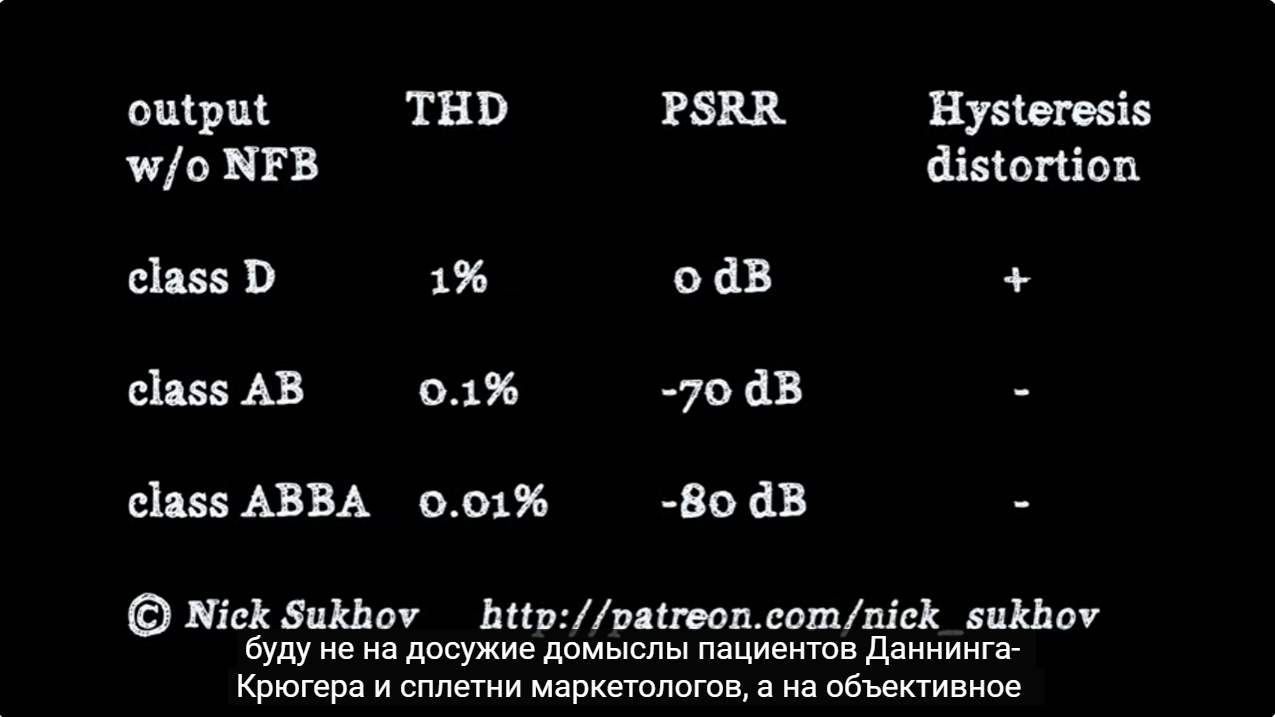

У автора устаревшее представление о классе D. Искажения 1% и PSRR 0дБ в этом классе были 50 лет назад.
А вы смотрели видео? Там вроде как цитата создателя HyperX где он озвучивает искажения и демпинг фактор с отключенной оос.
Дальше этой картинки я смотреть не стал.
Так как стало понятно, что сейчас начнётся натягивание совы на глобус. Откуда взялись эти параметры, непонятно, т.к. есть даташиты от Texas Instruments и там приведены другие цифры. Почему я должен верить этой картинке больше, чем вполне официальным документам уважаемой фирмы?

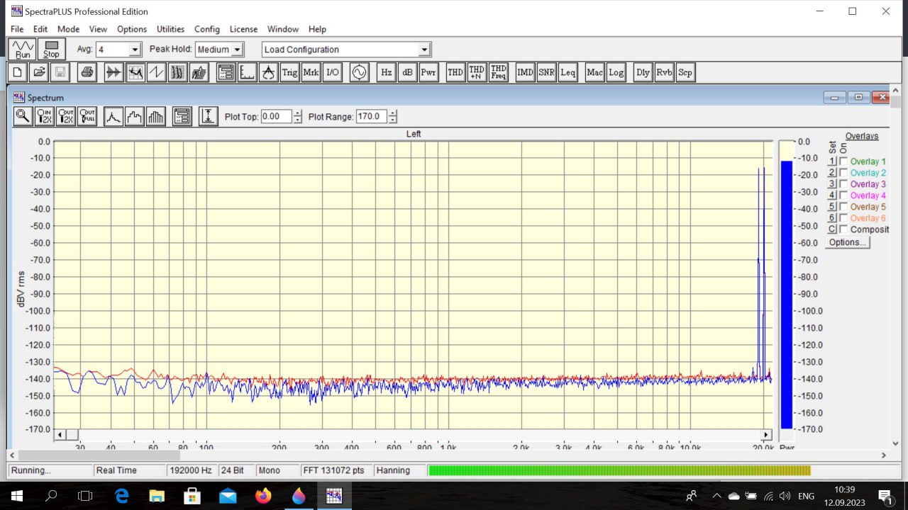

да гдеж нам источник то отыскать хороший? да купить,наверное? мой цап на мой ацп. интермодуляция.
    145 KB · Просмотры: 105
Не так уж сложно сделать усь с К г 0.0001% и менее на 20 кгц .
20×log(0,0001/100) == -120dB.
Именно этого я и пытаюсь добиться сейчас (от "Корвет 200УМ-088С"). Собственный его шум и сейчас лежит в пределах -124dB.
Шум опустился до -124dB в результате замены излишне длинных и чрезмерно тонких заводских МГШВ на минимально-короткие и правильного сечения отрезки проводов. Фотографии есть в соответствующей теме.
Авторы считали, что достаточно обеспечить КНИ по второй гармонике не выше 0,001% на частоте 1kHz, и не выше 0,01% в полосе 20Hz~20kHz.
Хоть это и сейчас лучше, чем у любого промышленного УНЧ, я добиваюсь КНИ не выше -120dB на частоте 20kHz.
