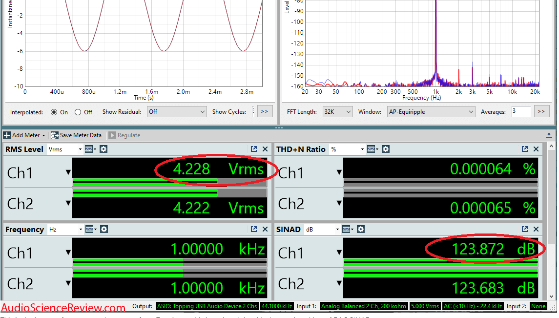

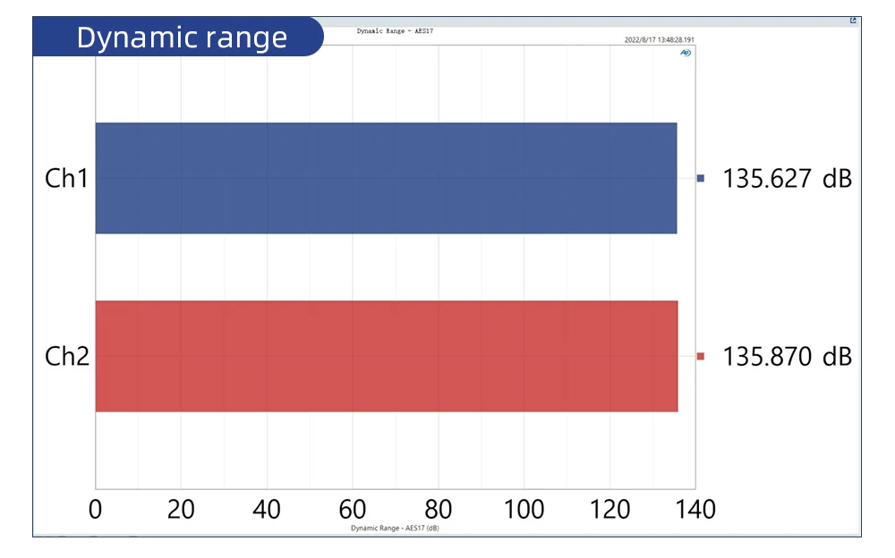

Это оно самое и есть. Следующая модификация упомянутой микросхемы.
И что видим? -123дБ относительно 4.2 вольта RMS. К шумовой полке надо прибавлять 43дБ. Где тут 32 бита? Тут и 24 нет.
    67.3 KB · Просмотры: 86
SINAD там считается как THD + noise. ДД в балансном включении без усреднения по шуму намеряли 130 дБ (см ниже).
Ещё пара бит до 24 - "и золотой ключик наш". :)

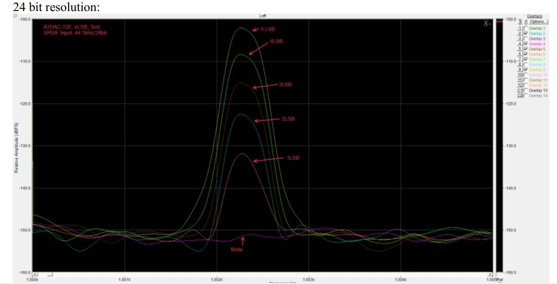

Дает она честные 24 бита, млаший виден отчетливо. Вот измерения АТ-DAC 12. Причем это стеревариант, т.е. 4 канала впараллель, может при 8 они замыливаются? :)
Конструктор ведёт речь за ENOB который рассчитывается от уровня полки шума плюс искажения. Сами подумайте - что толку от 24-го бита если его влияние лежит ниже полки шума?
Полку шума на картинке тоже видно.
На Веге выкладывали тест, там был файл где музыка игралась младшим битом. Очень интересные результаты получались.
