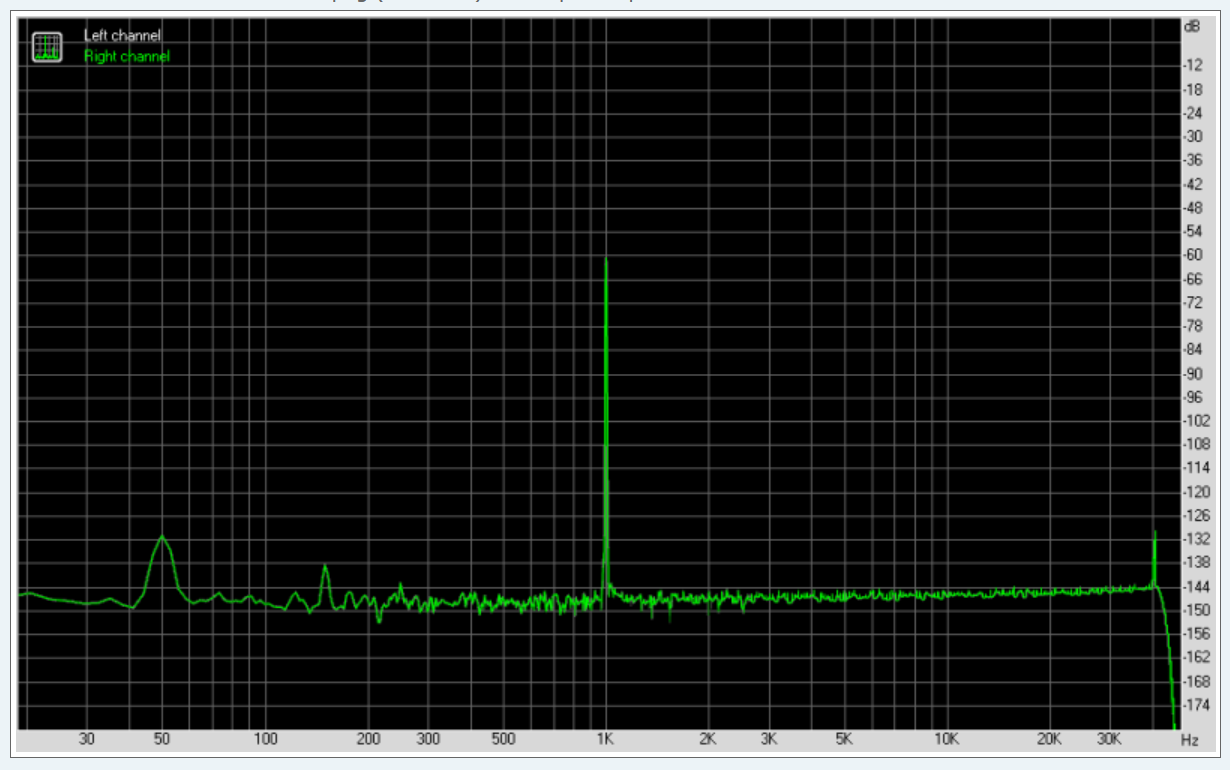

А как там с зависимостью искажений класса "Д" от уровня сигнала на выходе усилителя?
И в этом случае "цифра" тоже "любит" постоянный уровень "0 дБ", резко увеличивая искажения при отклонении в любую сторону, или иная ситуация?

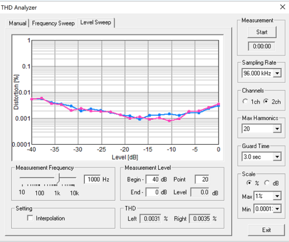

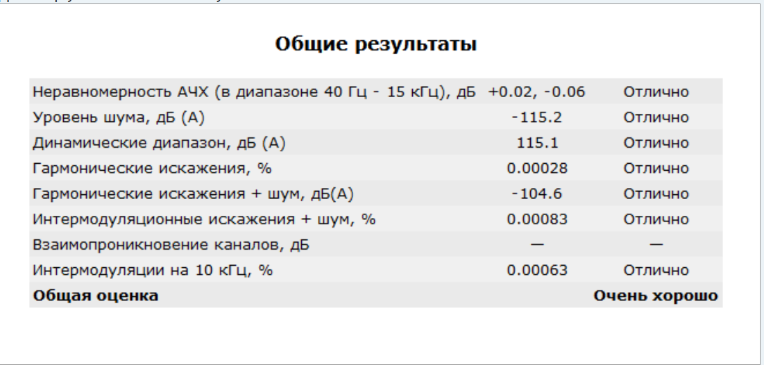

А что там должно быть не так? Там всё обычно как у обыкновенных аналоговых усей, при малой мощности искажения под полкой шума при клипе искажения растут....
Кстати недавно в Украине разработали усь с мостовым выходом и ФНЧ охваченный оос, он показал достаточно красивые циферки.
Ну все-таки рост искажений на порядок, при снижении уровня от -10 до -40 дБ, на приведенном графике.
Нет, при снижении уровня сигнала искажения находятся под полкой шума и программа их не видит, по факту она полку шума принимает за уровень гармоник.
