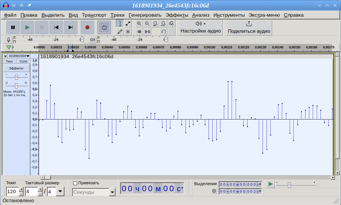

Хорошо. Примем "атаку" как совокупность быстрых колебаний сигнала большой амплитуды в начале огибающей.
Если меня хорошо попросить, то я могу с этим согласиться, но реальность против: в начале огибающей сигналы малой амплитуды и не особо высокой частоты - до 10 к не дотягивают.
"Вместо тысячи слов подари Рафаэлло!" (с), реклама.
Удар по тарелке, сэмплы 44.1 кГц. По 2~3 отсчёта на условную четверть периода.
Вопрос даже не в том, сколько здесь килогерц, а где здесь точность, что из этого будет восстановлено, и что там было на самом деле...
Вопрос даже не в том, сколько здесь килогерц, а где здесь точность, и что там было на самом деле...
Если это пропустить через ФНЧ - очень возможно, что будет очень близко к оригиналу. Было бы гораздо нагляднее, если бы вы привели ещё и исходный аналоговый сигнал рядом - огибающую, например.
