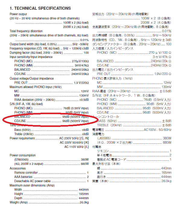

Коэффициент шума -124дБ в полосе частот 20-20000 соответствует шумовой полке в анализаторе спектра -167дб. Относительно 1 вольта это 4.47 нВ/√Гц. Тогда в полосе частот 20-20000 получаем напряжение шума 4.47*141.42=0.63мкВ. 20log(1/0.00000063)=-124дБ.
Я почему спрашиваю - моя E-MU0404USB такую шумовую полку не показывает.
А усилитель очень высокого класса Marantz PM11S1 (это топовая, референсная модель) имеет на линейном входе -96дБ относительно 0.5В
Я в шумах плохо разбираюсь. Там много хитростей и важных подробностей.
Величина "-120dB" приведена в Паспорте "Корвет 200УМ-088С", и это похоже на правду, так как сей УНЧ - самый малошумный из всех, мною встреченных.
Однако, в заводском исполнении (неоптимальная внутренняя разводка цепей проводом МГШВ) он шипел явно сильнее заявленного уровня.
Шум был вполне слышен с ~десяти сантиметров от ВЧ ГД (полоса 5kHz~20kHz) и был заметен из СЧ ГД.
После переделки внутренней разводки шум из ВЧ ГД пропал полностью, а из СЧ ГД стал слышен гораздо тише, - только вплотную к самому куполу, и спектр шума сделался более низкочастотным, - из "Ссссс" в ВЧ и "Шшшшш" в СЧ, стал похож на тихое "Хххх" из СЧ.
Так как -128dB являются теоретическим минимумом (согласно документу "Пояснительная записка "Корвет 150УМ-088С"), и лабораторные образцы имели (до передачи в массовое производство) уровень шума -124dB, я, не имея приборов, склонен оценивать, что смог добиться малошумности лабораторных образцов.
Малошумность "Корвет 200УМ-088С" обеспечивается применением на его входе ОУ КР1407УД1, имеющего плотность шума порядка 2nV/√Hz при низкоомном источнике сигнала.
Повторюсь, - это самый малошумный УНЧ из встречавшихся мне.

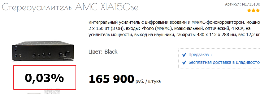

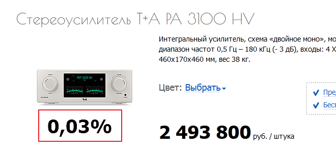

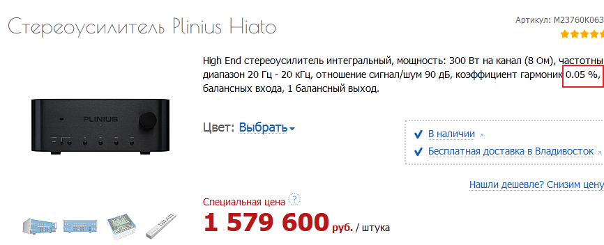

Себестоимость, да, одинакова. Но не продажная цена!
Чота вы заговариваться стали:
