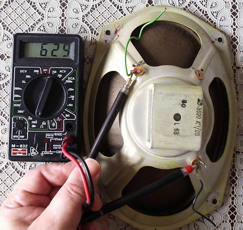

1. Нет. Не делает. Если для динамика 6"х 9", то полно таких динамиков горелых. И зачастую с вполне себе приличными подвесами. Как-то снимал с одних и ставил на другие.
2. Мне обошлись только оплатой почты. Мы хорошие друзья, хоть и заочно. Он занимается конструированием/ремонтом/апгрейдом динамиков. На заказ, насколько я знаю, он подвесы делать не станет.

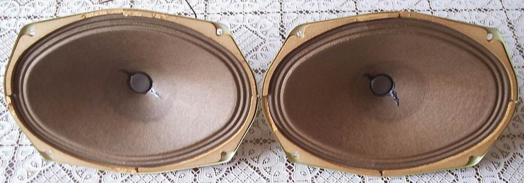

Понял. Жаль. У меня давно лежат и ждут своего часа древние и уникальные динамики Филипс.
А попробуй сам сделать.
1. Из вспененного полиэтилена толщиной не более 0,5 мм.
2. Из мятой бумаги. Вон Михаил Ураков даже на 15" делал такие. Надо поискать что за бумагу он применял.
У тебя как вариант или сбагрить эти Филипсы ему (он угорает по старью), или заказать ему ремонт. Вы оба москвичи. Он где-то на Таганке.

Да нет. Диффузор в порядке. Давно было. Я по ошибке или сдуру подпортил гофр пропитав его не тем чем надо. Он стал слишком жёстким. Думаю может подшкурить его или вовсе заменить.
Кусаю локти, но не периграть.
Динамики вот чем уникальны.

Замодифицировал. Боюсь, что размягчить нельзя и даже опыт на ненужном динамике поставить не могу - композит давно закончился.
Гофр цел, динамик тоже, поэтому уродовать его не хочется, рука не поднимается.
Но резонанс повысился. Конечно, что не басовик, а динамик из приёмника, но меня всегда ОЧЕНЬ огорчает когда что-то порчу.
Дин то с виду хорош. Негоже такой в утиль.
Вот-вот. И похоже, никто не заметил его уникальность, хотя я даже фото с тестером привёл - 800 ом. Это не опечатка. Такой даже сам Мешин не сможет намотать. Хотя я убедился, что трансформатор всё равно нужен, поэтому и убрал под кровать в долгий ящик. :confused:

уникальность... - 800 ом
