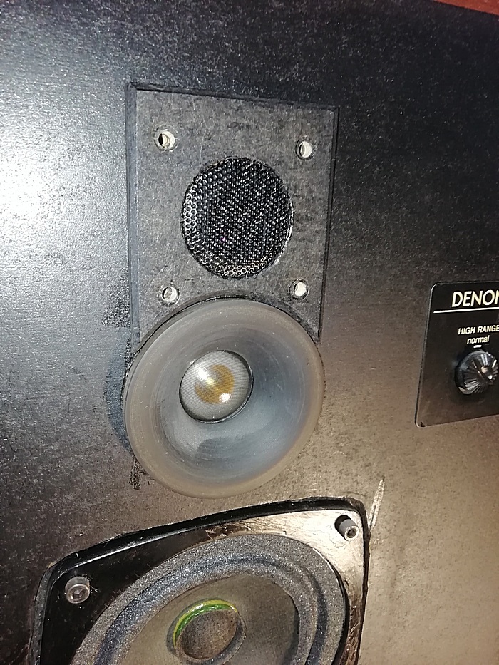

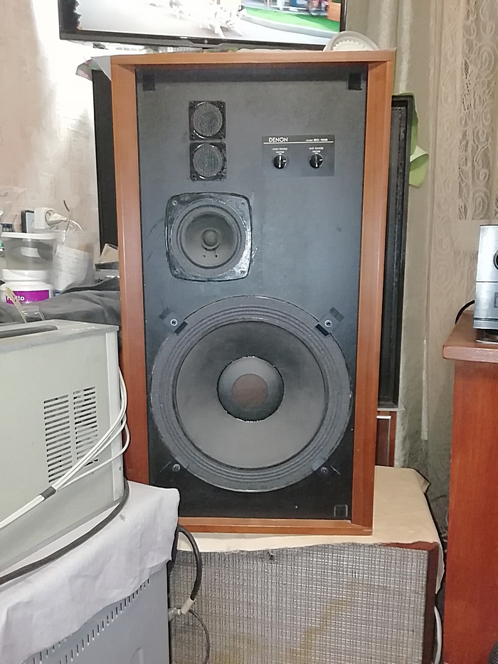

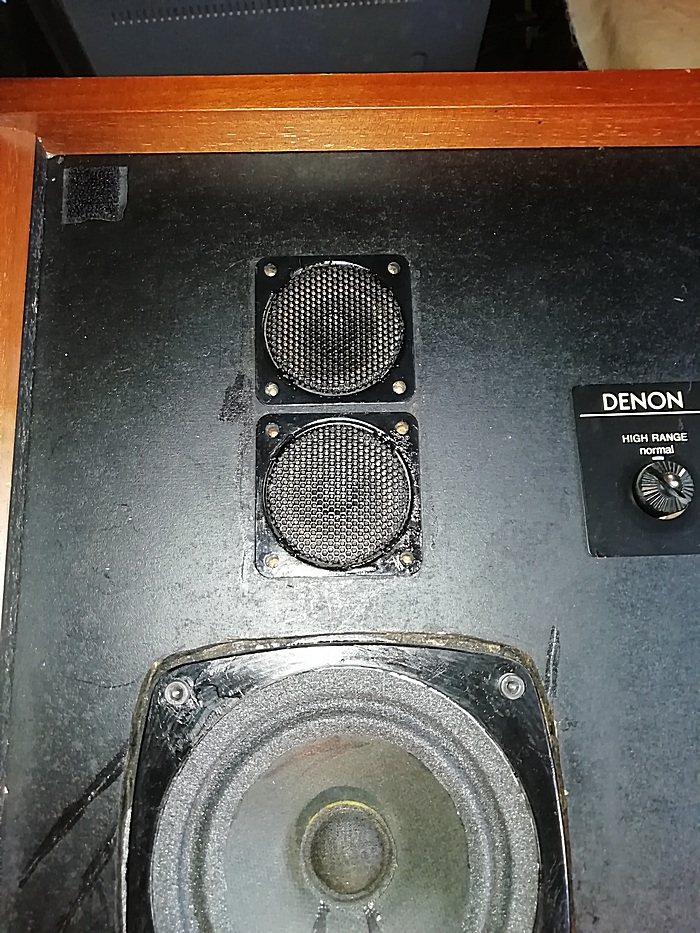

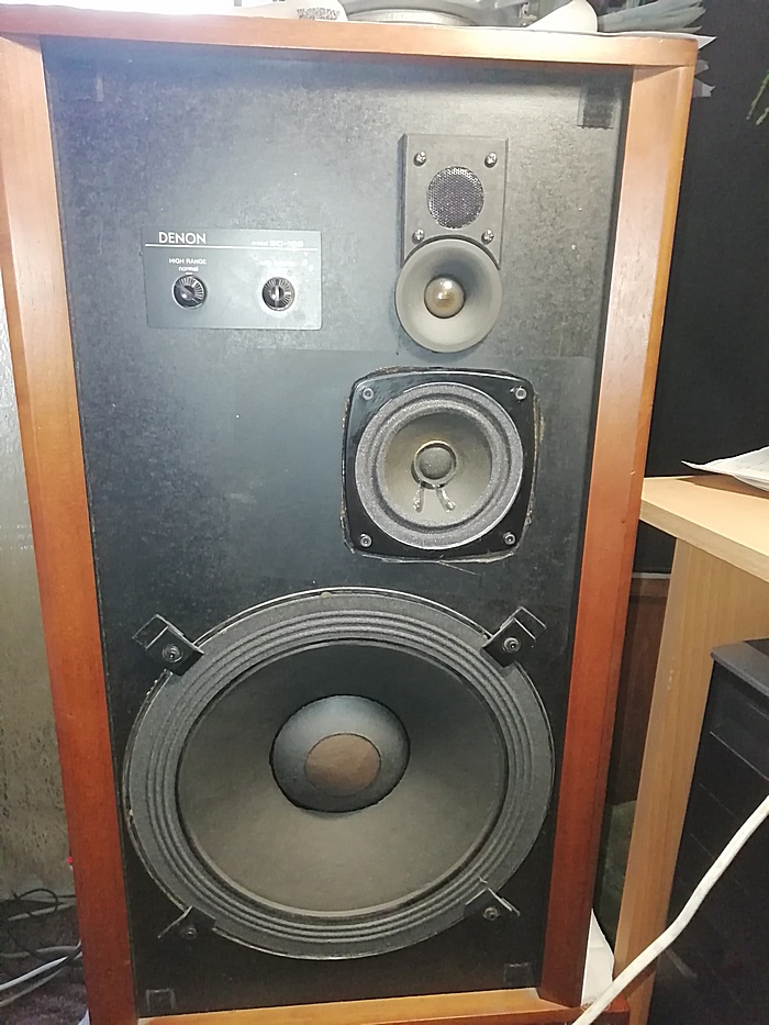

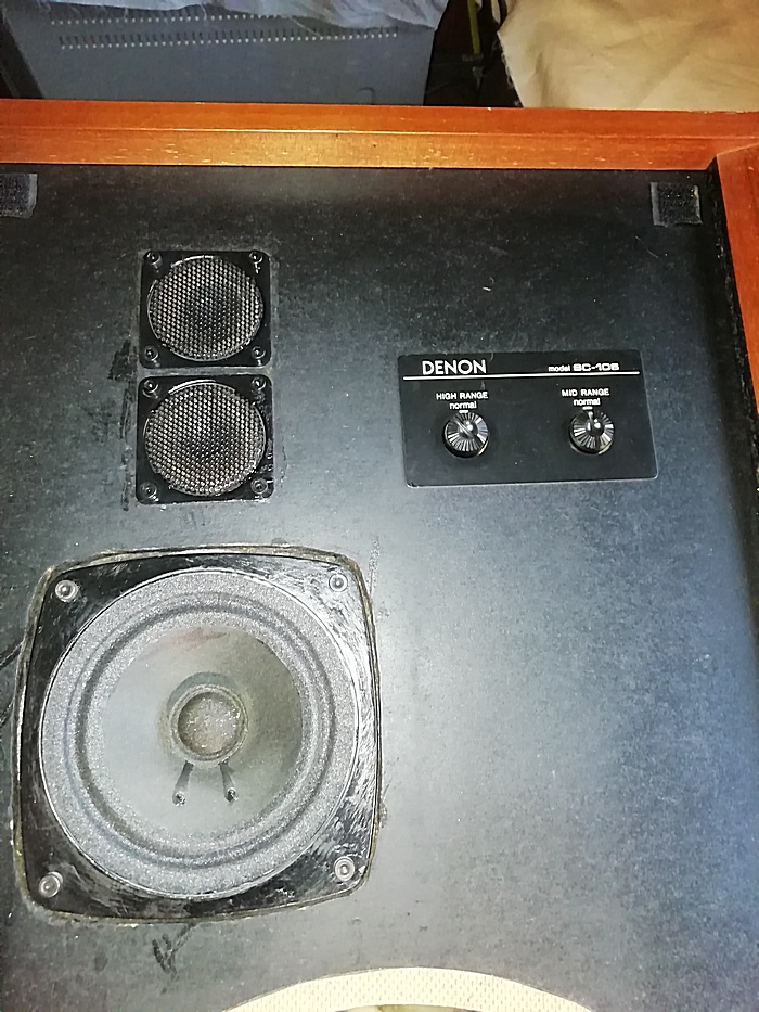

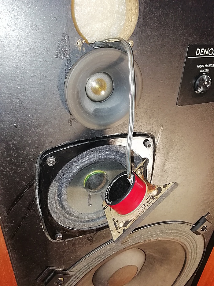

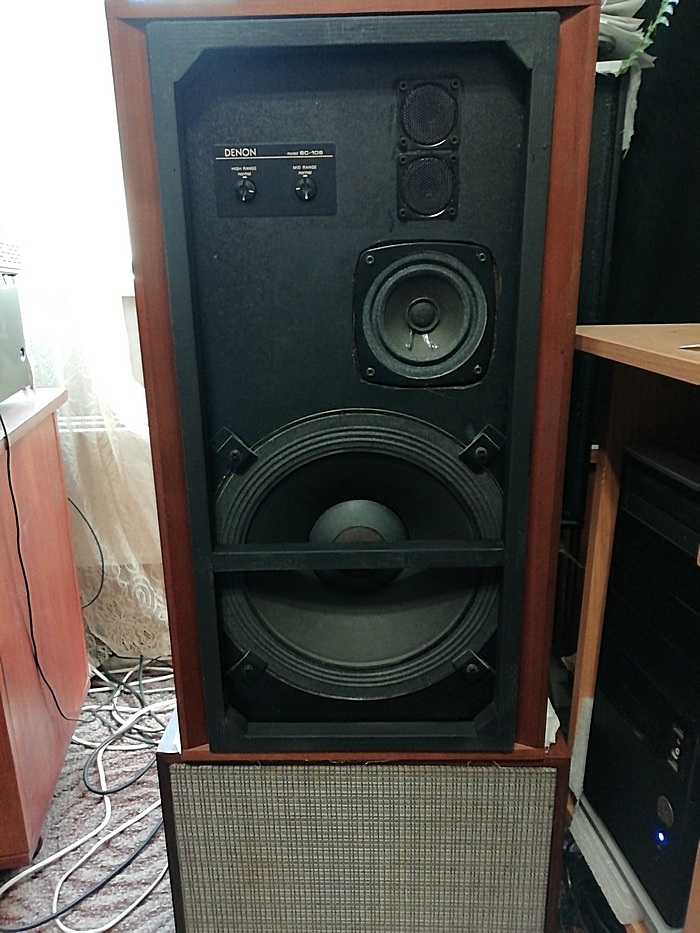

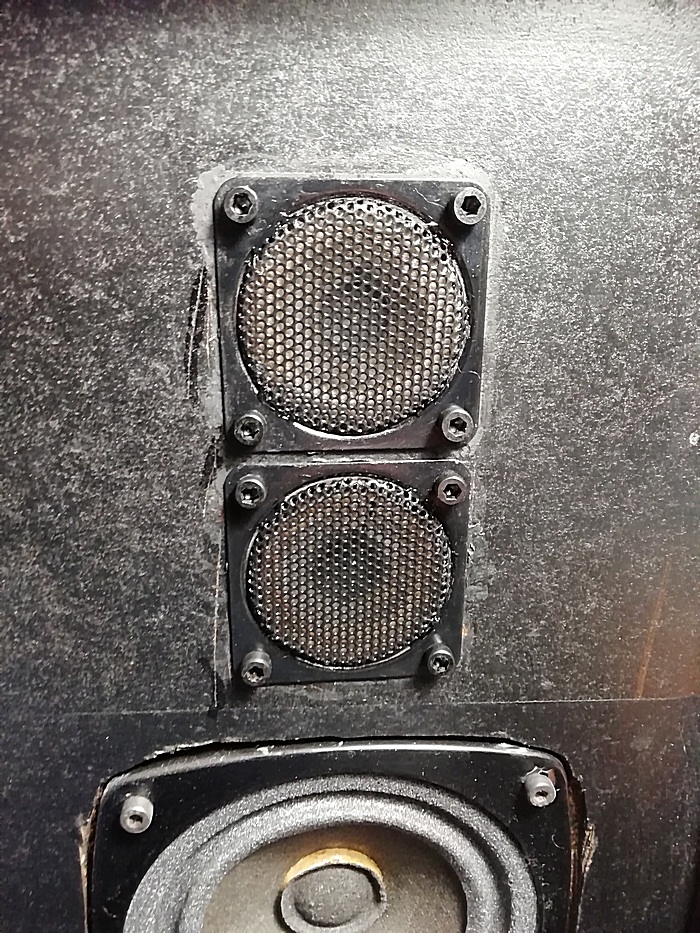

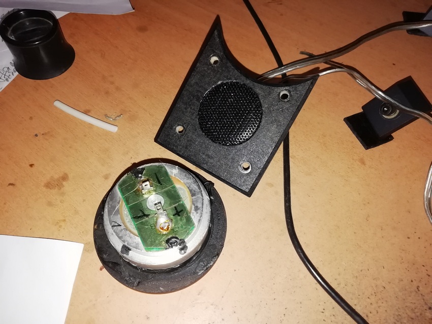

Denon SC-106, что внутри

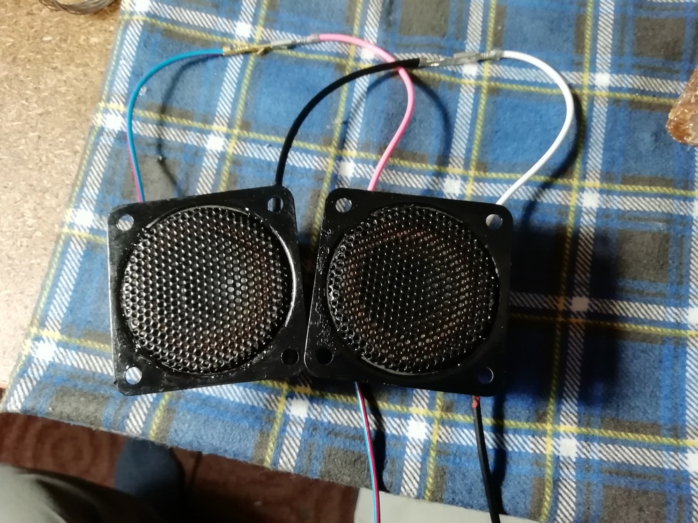

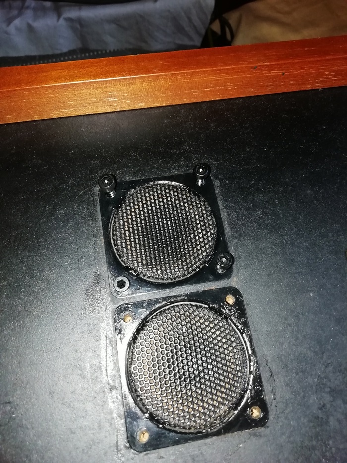

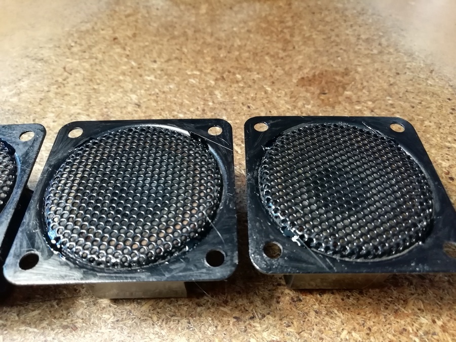

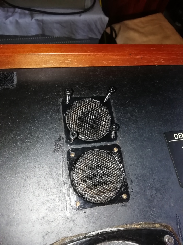

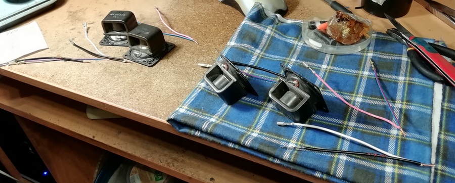

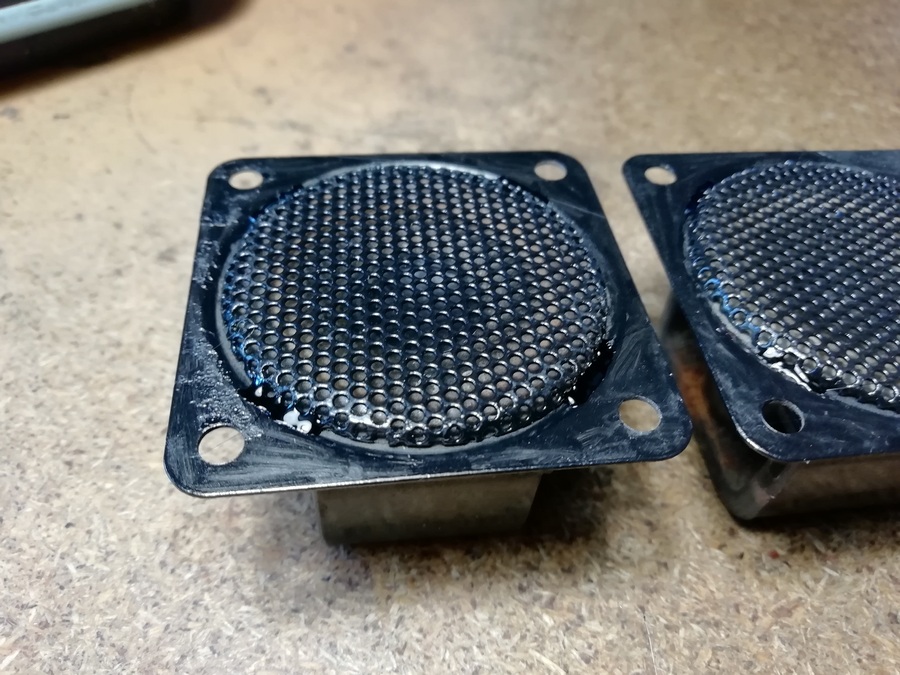

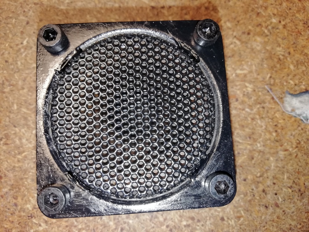

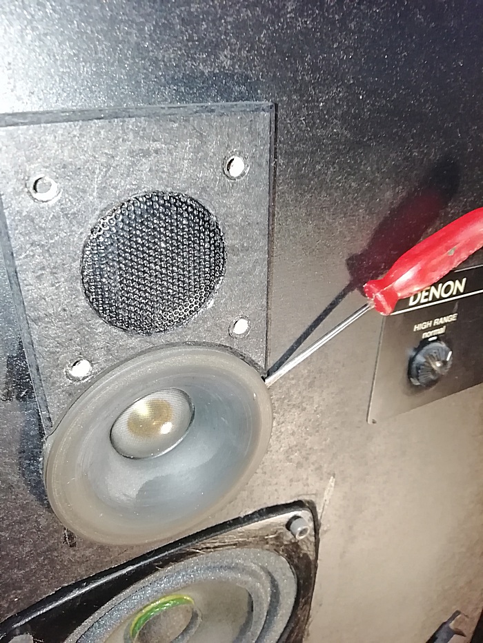

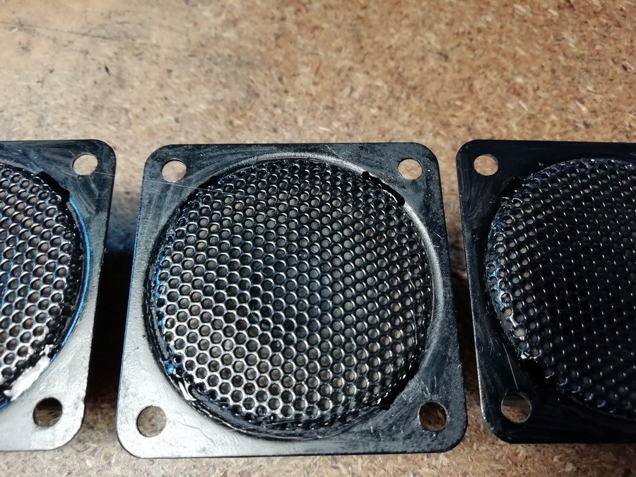

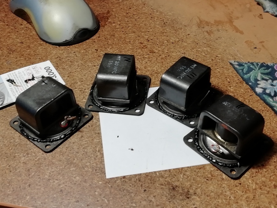

Сеточки покрасил и приготовил для установки

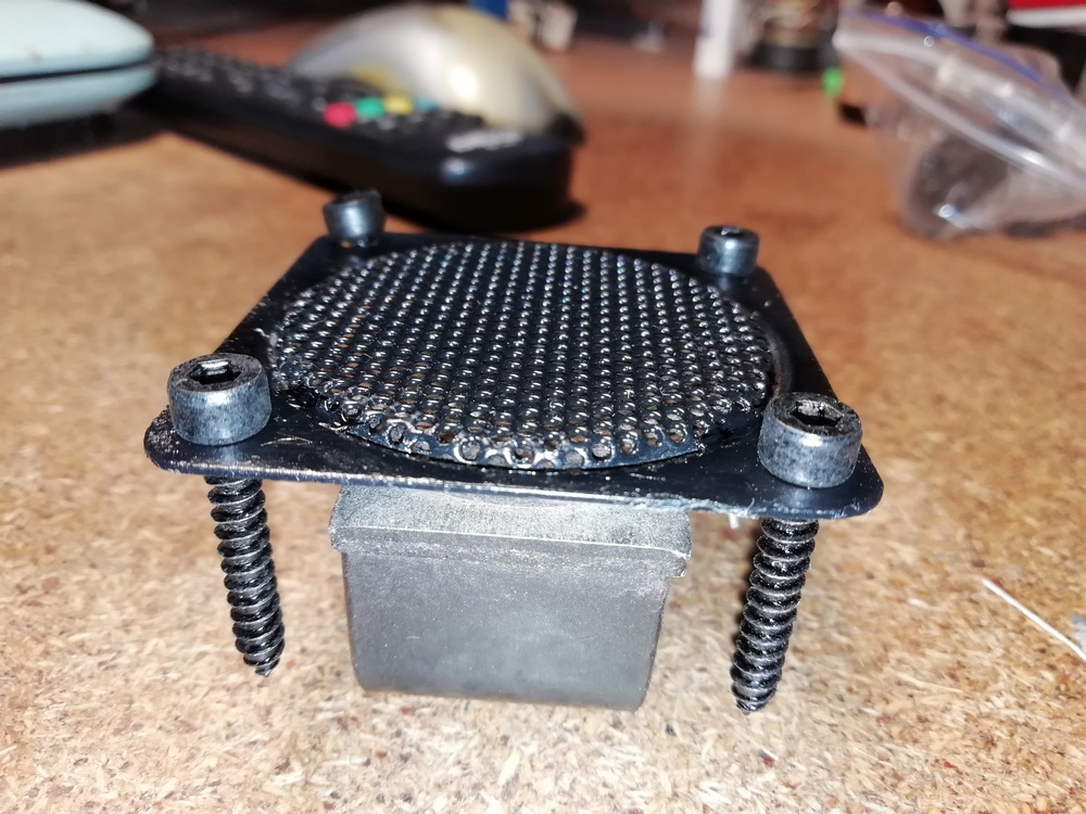

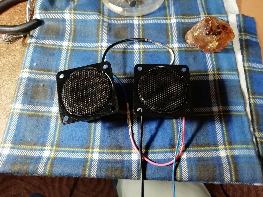

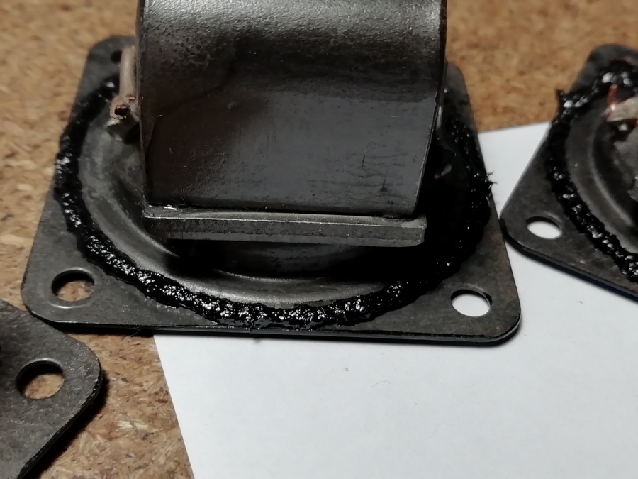

Установил их на пищалки с вертикальным расположением отверстий
Придавил их латунными оправками дабы уберечь от случайного смещения. Общий зазор по диаметру около миллиметра.
"Прокапал" клеем сочленение в четырёх точках напротив крепёжных отверстий, чтобы некоторая неаккуратность нанесения маскировалась головками шурупов-болтов.
Клей схватится и пищалочки в работу. Уж очень они хороши надо сказать прямо!

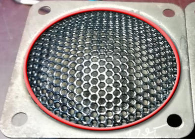

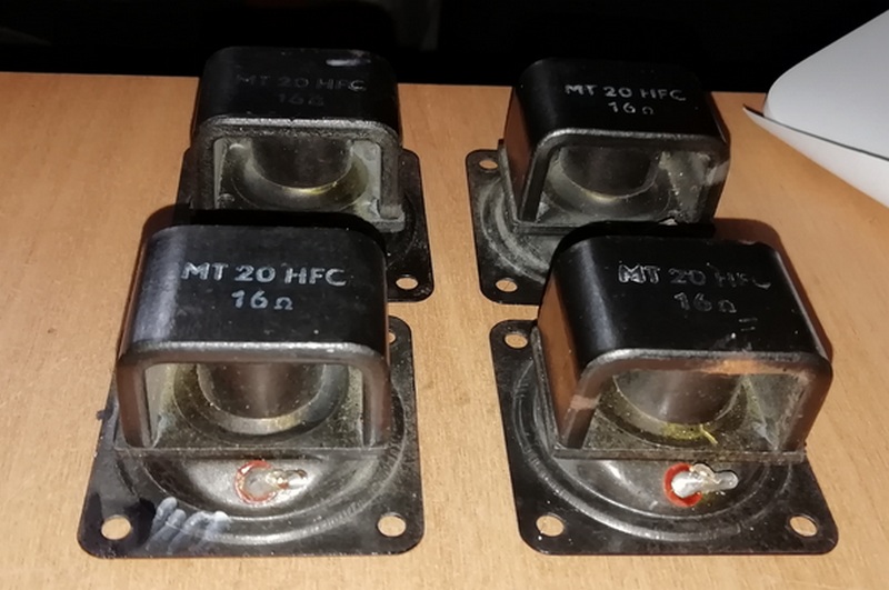

Предстоит изготовить ещё четыре защитных сетки. Хочу попробовать сделать их плоскими, с чуть загнутой окружностью для упора в корзину пищалок.
P.S. После схватывания клея, перед установкой, прогнал пищалки (уже с сетками) И.И.7-15 на частоте измерения 1000 Герц.
Который собирался на проставке:
Было: R=16.1 Ohm, L=0.28 mH. Q=0.109
Стало: R=15.8 Ohm, L=0.28 mH. Q=0.113 Re=14,8 Ohm.
Который проклеивался без разборки:
Было: R=15.8 Ohm, L=0.25 mH, Q=0.1
Стало: R=15.7 Ohm, L=0.25 mH, Q=0.101 Re=14.5 Ohm.

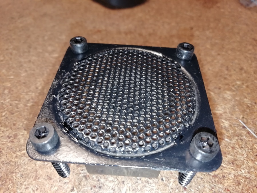

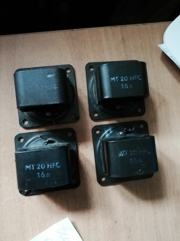

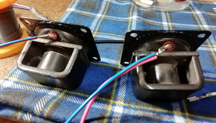

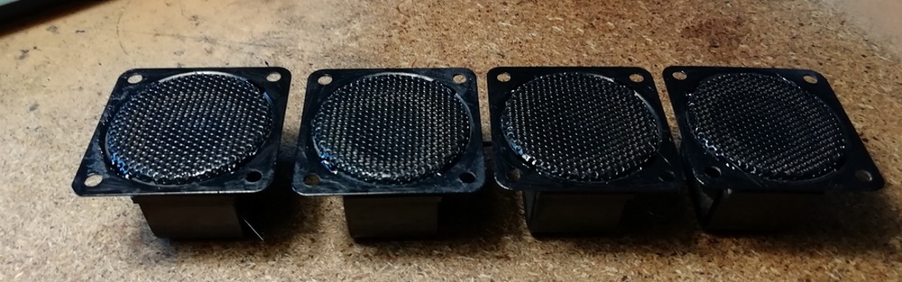

Собрался с духом и сделал аж пять защитных сеточек для оставшихся четырёх пищалок. Сделал плоскими как и хотел
Получилось совсем даже неплохо. Промыл все пять густой кисточкой в мыльной пене и в проточной воде. Осталось покрасить и выбрав наиболее красивые приклеить на места.
Ещё надо прогнать все четыре через измеритель иммитанса для подбора в пары. А то чем чёрт не шутит когда бог спит - вдруг придётся какую-либо из тех, что уже на работе задействовать.
Делал как обычно на коленке.
Из обрезков защитной сетки
И всяческих приблуд, одной из которых была внешняя часть МС
Которая идеально подошла для "выколачивания" сеточек как в начальной фазе
Так и в конечной стадии придания формы
Сходил в соседнюю группу и на наждаке, плоской боковиной камня, снял все неровности бортика сеточек. Подравнял короче до нужной высоты.
Дополнительно прошёлся кромками сеточек по достаточно цеплючей наждачной бумаге

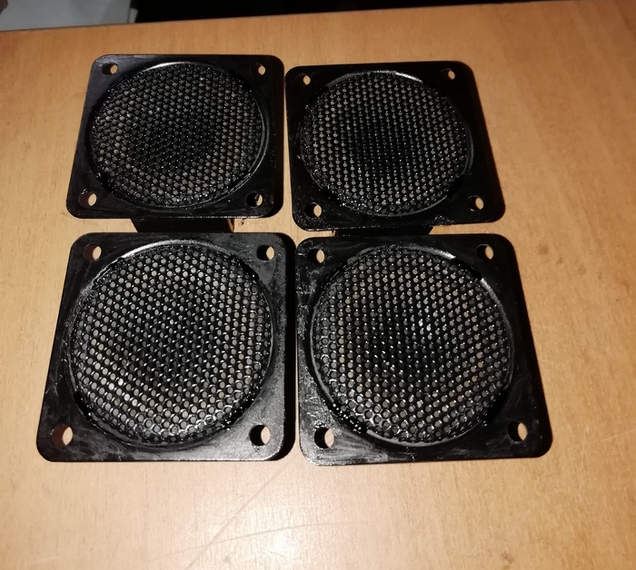

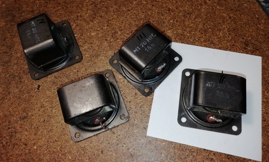

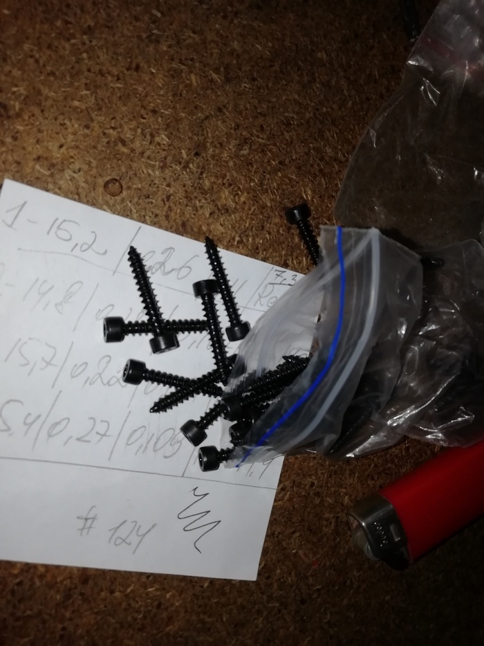

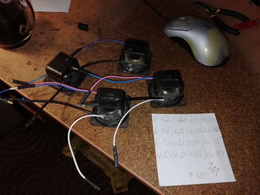

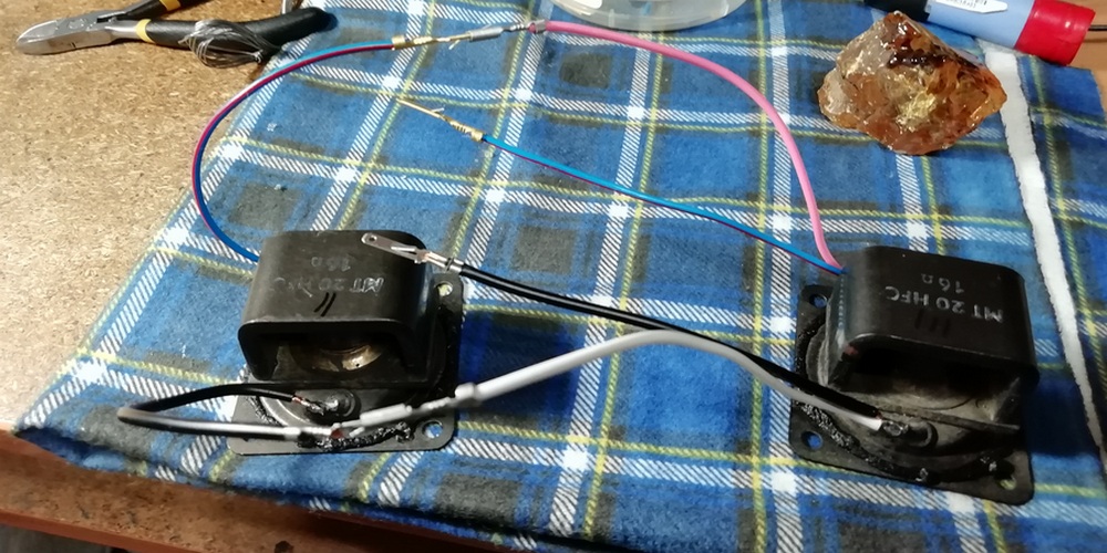

Дома наугад разметил пищалки номерами: I, II, III, IV. И сделал замеры И.И.7-15 на частоте 1000 Герц.
I. R=15.2 Ohm, L=0.26 mH, Q=0.11. Re=14.3 Ohm.
II. R=14.8 Ohm, L=0.25 mH, Q=0.107. Re=14.0 Ohm.
III. R=15.7 Ohm, L=0.22 mH, Q=0.091. Re=14.5 Ohm.
IV. R=15.4 Ohm, L=0.27 mH, Q=0.109. Re=14.4 Ohm.
Re при "КЗ" щупов = 0.
Примерил новые сеточки на динамики
IMG_20240605_203927.jpg IMG_20240605_203934.jpg IMG_20240605_204009.jpg IMG_20240605_204016.jpgIMG_20240605_204019.jpg
С сеточками замеры не делал. Нужно либо освобождать от припоя и проводов входные клеммы пищалок, чтобы "мамы" легко на них надевались, либо припаивать провода с папами на концах.
Надо вскрывать колонки, чтобы увидеть как там дела устроены. Подзабыл.
Уложить на клей по зазору колечко из толстой подходящей нити/бечёвочки/шнурочка/кембрика:
, фирмА, *ля...
Не?

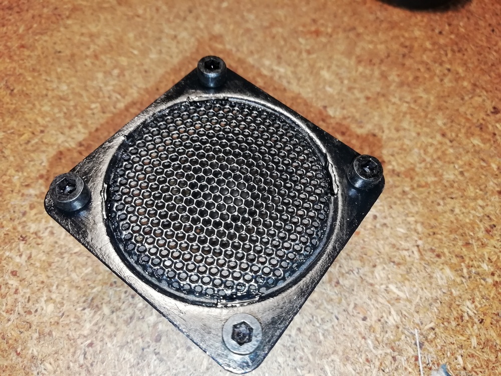

Всё! С пищалками завершил. Ну не красотули ли?!
Сетки правильно сориентировал и приклеил клеем Т-7000 со стороны ушек.

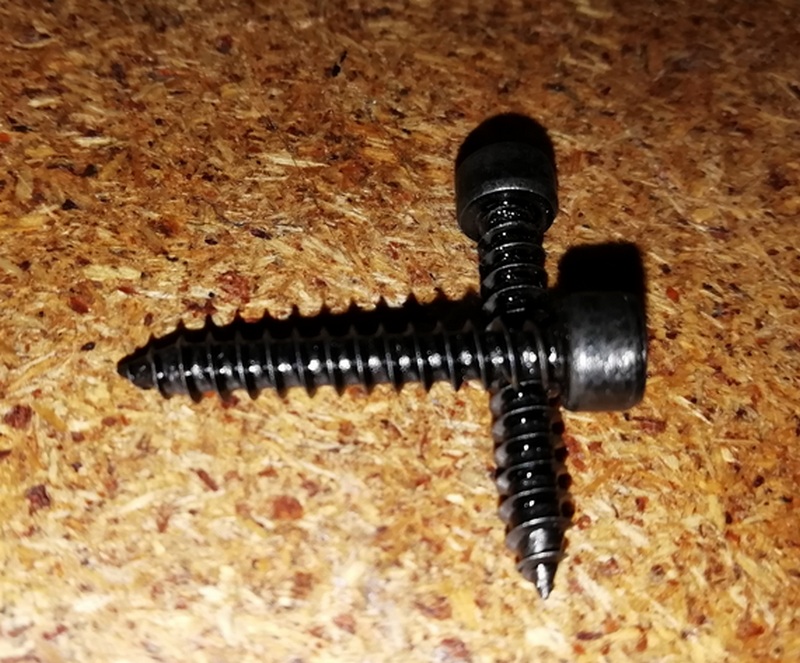

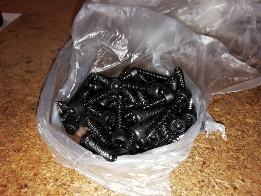

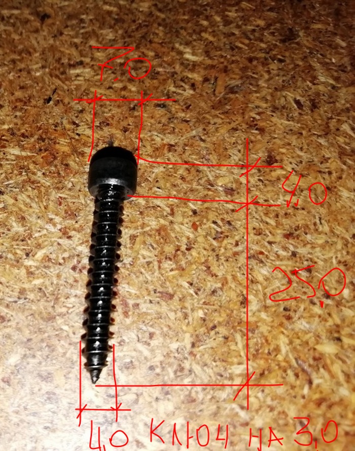

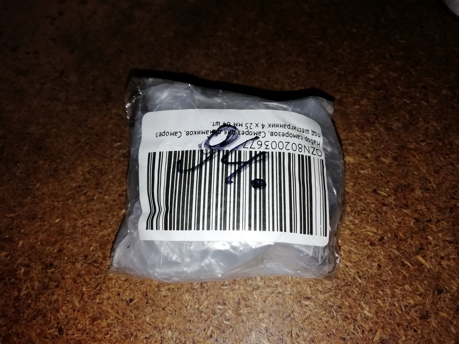

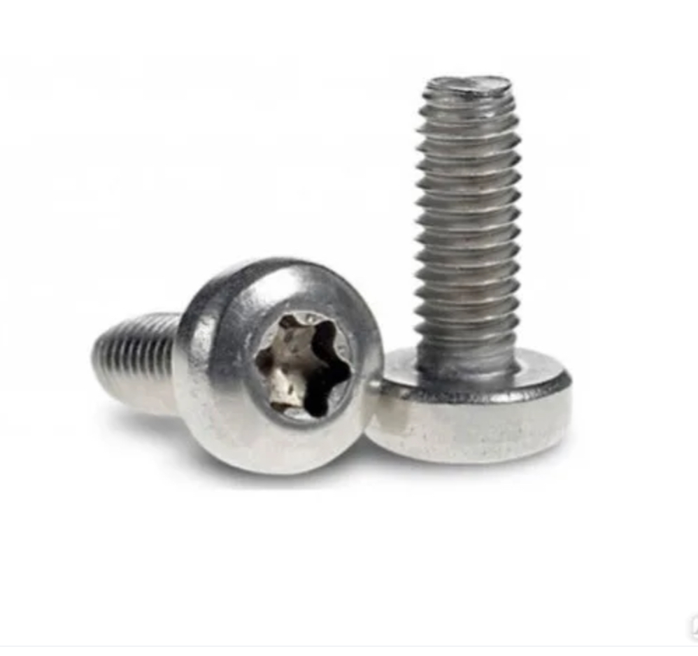

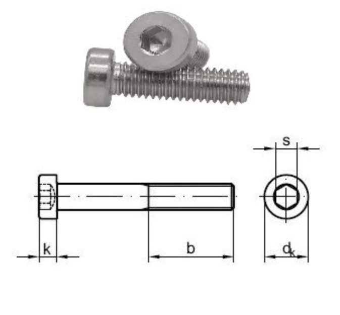

Комплект саморезов с круглой головкой и с отверстием под шестигранник "4", купил на "Озоне" 64 штуки. Самое то, что нужно для крепления небольших динамиков. Тем более, что НЧ/СЧ динамики закреплены болтами с такими же точно головками.
Покрасил ещё на один раз внешнюю часть корзинок пищалок. Стало ещё лучше, но.... Доставку заказанных саморезов-шурупов "Озон" переносит уже в третий раз. Из Китая ли чё ли едут?
Уже кишка не терпит как охота динамички установить на своё законное место!
Наконец-то сегодня саморезы приехали! Получу и буквально на днях займусь установкой пищалок на своё, законное место.
Ой чё будеееет!!!!
Саморезы забрал
Перематерился на сто раз пока вскрыл "пакет". Всё так утянуто прозрачным скотчемIMG_20240624_201433.jpg IMG_20240624_201500.jpg IMG_20240624_201536.jpg
Хотя он и понятно. Для надёжности.
В общем и целом смотрятся неплохо.
С размерами нормально
Заказал 64 штуки . По 12 рублей каждый. Пришли в количестве 65 штук. Оплатил 760 рублей. Сразу прикинул по пищалкам

Для динамика крепления я бы брал DIN 7924 с низкой головой.
Или с ISO 14583
Раньше в «Крепмаркет» заходишь и выбираешь.
Нет у нас такого маркета. Нет саморезов с такой головкой (а мне нужны именно саморезы с такой башкой) фактически один в один с такими же но уже болтиками Мх4. На которых и сидят НС/СЧ динамики этой АС.
Нашел только на "Озоне".
Купил. Доволен. Хватит надолго.
Порой и у фирмы НЧ или Миды как и остальные динамики сидят на подобных саморезах. Так что не зазорно.
Да. Но такие у меня есть. Есть и в магазинах. Под шестигранник, чёрные и никелированные, а вот чёрных с круглой головкой под крест чёрных нет. Ни шурупов, ни болтов.

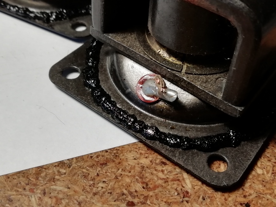

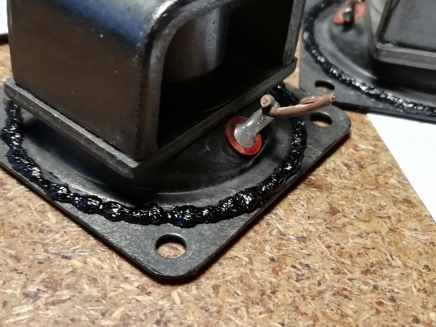

С опорой на "знания" о применении резино-битумного герметика в теме: https://ldsound.club/threads/20as-2-25as-241-ehl-ka-b1-01-chto-vnutri.988/page-12#post-321207 решил применить его и в данных пищалках.
Так как отверстие под них (по памяти) прямо на пределе корзины пищалок и они в оригинале крепились к фронтальной панели через вязкую резино-подобную массу
Решил нанести герметик ближе к краю корзин динамиков
IMG_20240822_185958.jpg IMG_20240822_190653.jpg IMG_20240822_190658.jpg IMG_20240822_190702.jpg IMG_20240822_190705.jpg IMG_20240822_190712.jpg
При установке нанесённый герметик (который кстати уже на отлип не действует) выравняется и создаст уплотнение. И думаю, что к поверхности фронтальной панели не прилипнет.
Вязкая резино-подобная масса.

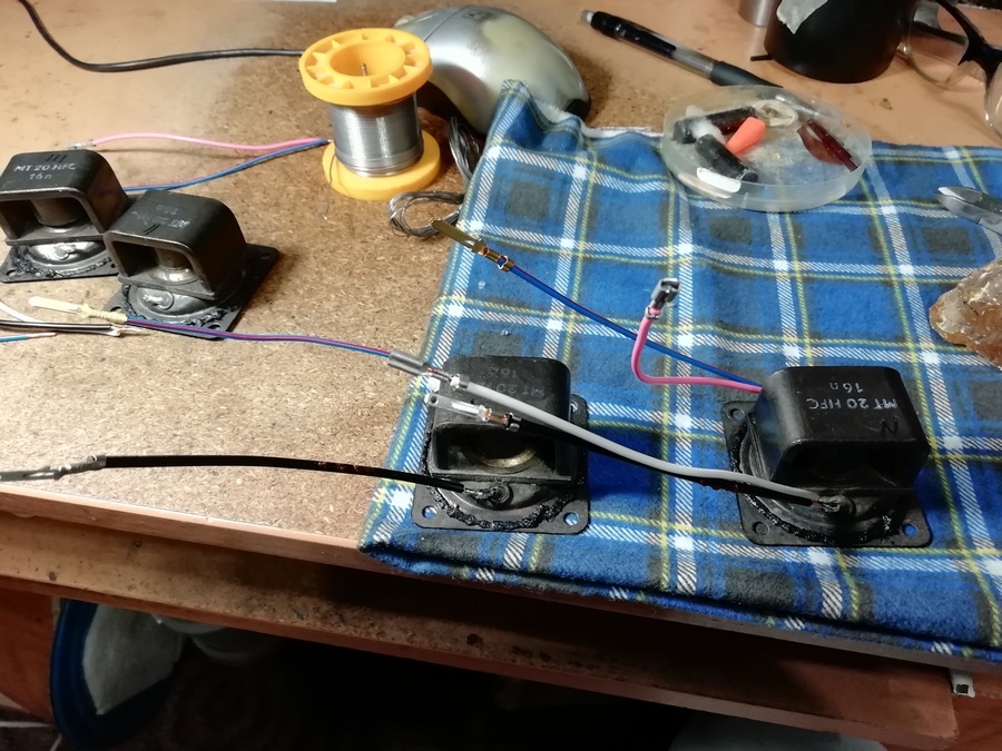

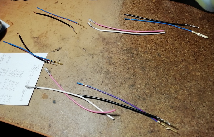

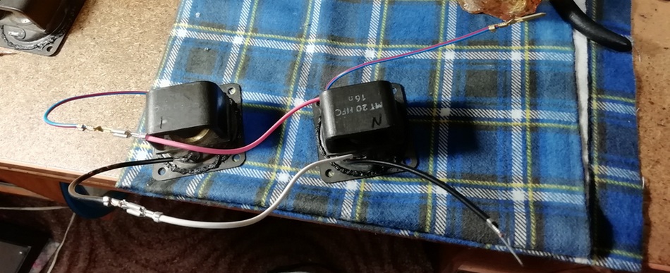

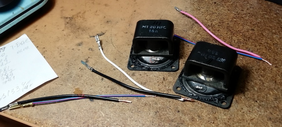

Разобрал на пары. I /IV и II / III. Установить пока нет возможности. Сегодня докупил провода с маленькими "папами" и "мамами"
Разобрал по цвету и количеству
Раскидал по комплектам

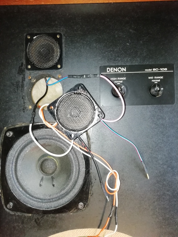

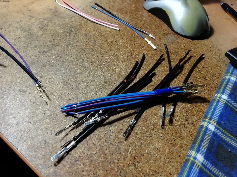

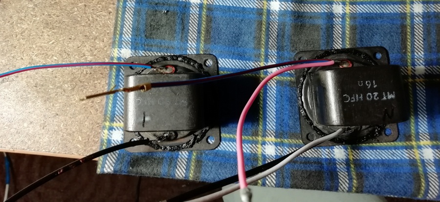

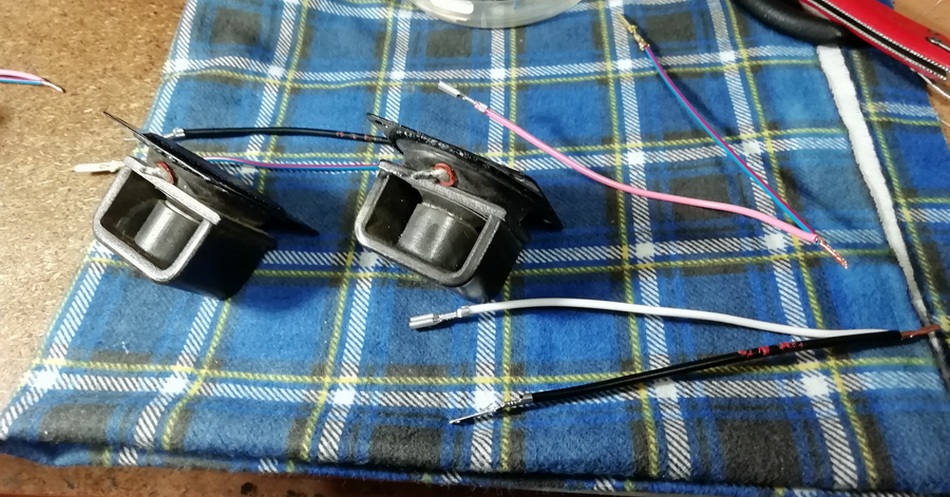

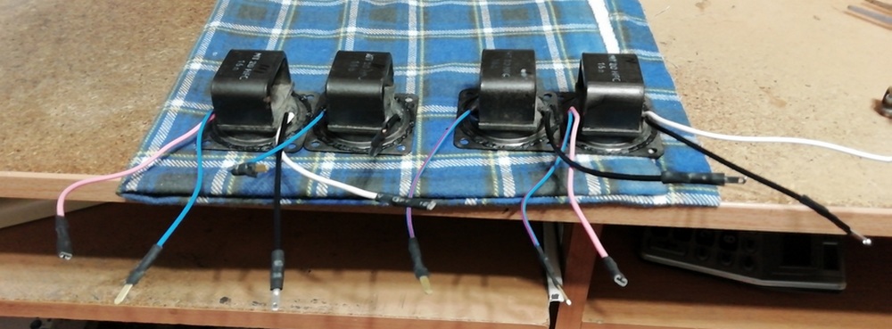

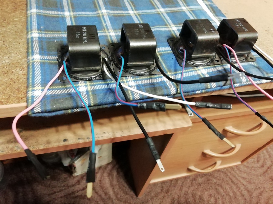

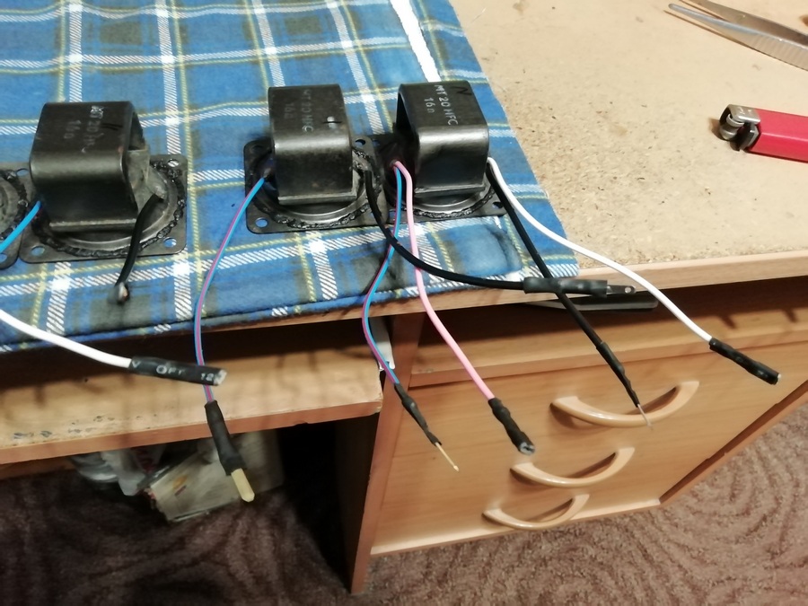

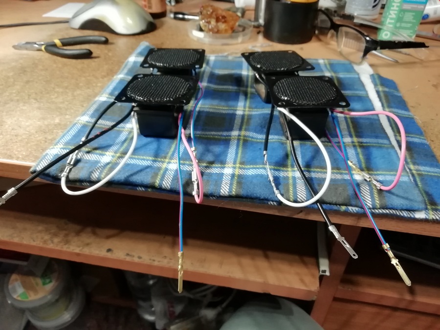

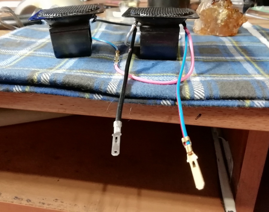

На тот динамик, который будет нижним, припаял по два провода на (+) и на (-). В паре "папа / мама". "Мамы" пойдут на второй, верхний динамик, а "папы" пойдут на контакт "маму" идущую от переменника L-Pad (+) и "маму" (-) от фильтра. На верхнем динамике "папы".
IMG_20240904_193101.jpg IMG_20240904_193225.jpg IMG_20240904_193235.jpg IMG_20240904_193312.jpg IMG_20240904_193453.jpg IMG_20240904_193905.jpg IMG_20240904_193948.jpg IMG_20240904_193954.jpg IMG_20240904_194209.jpg IMG_20240904_194223.jpg
Контакты "папа / мама прикрыл термотрубкой выставив отрезки в нужном положении на них и прогрел плпаменем зажигалки

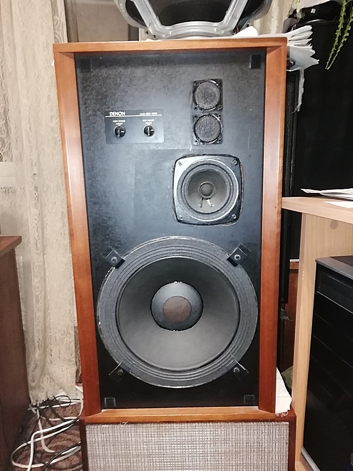

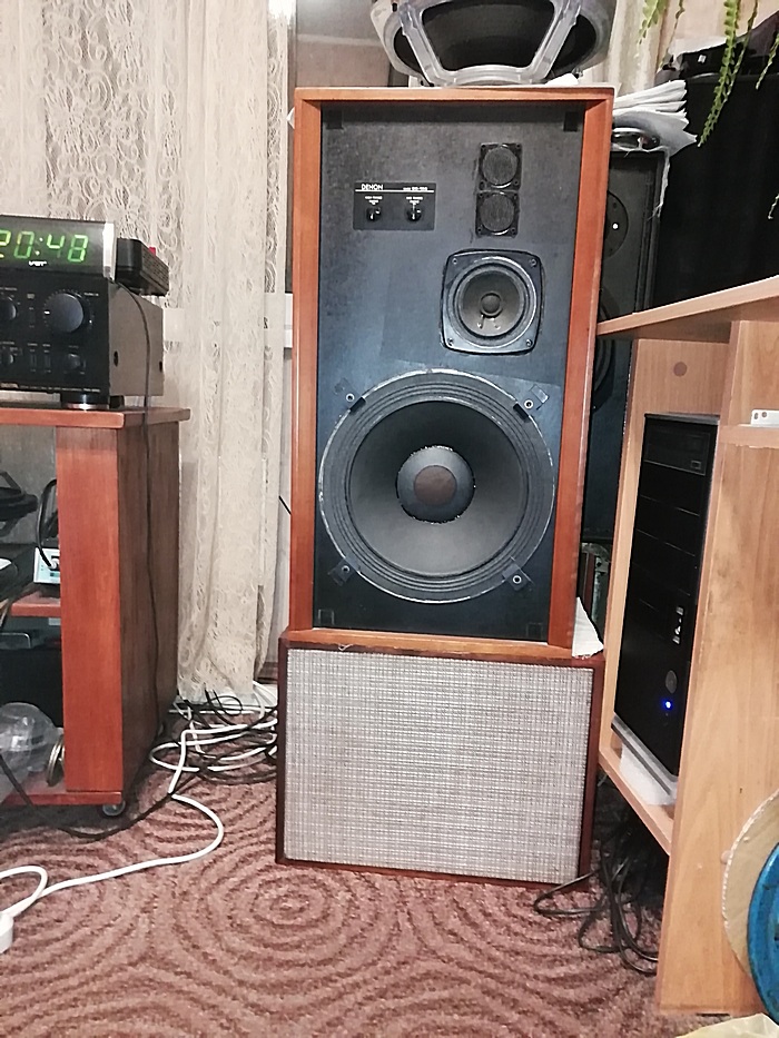

Теперь нужно насмелиться. Ворочать придётся тяжёлые "Technics SB-660" и "Denon SC-106".
P.S. Забыл.... Re каждой из пар 7,2 ома.

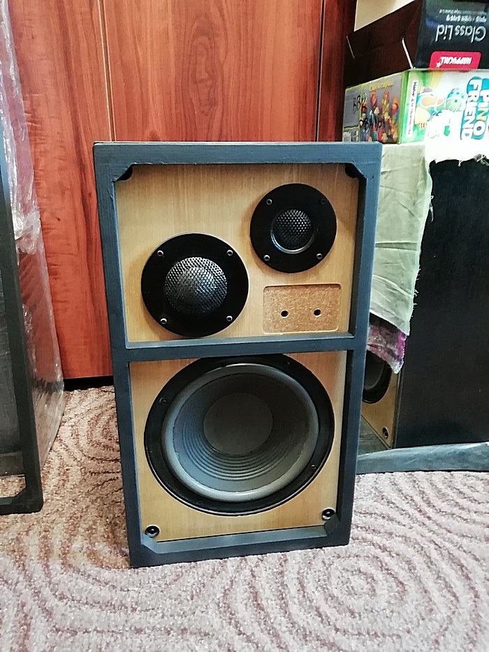

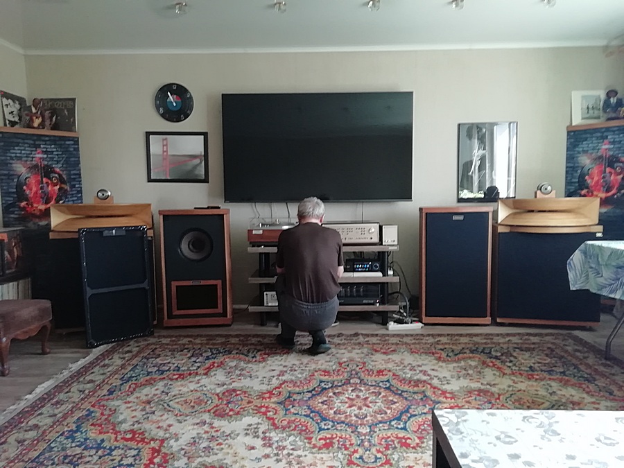

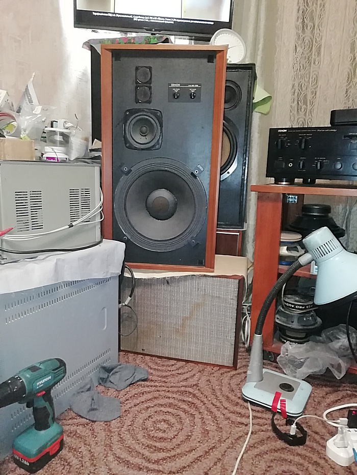

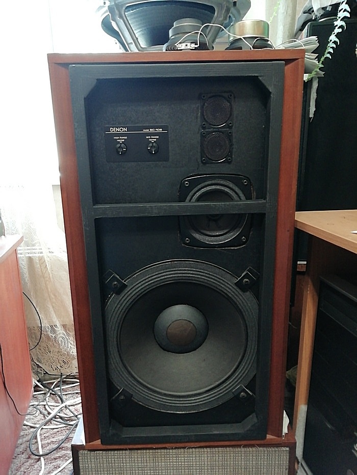

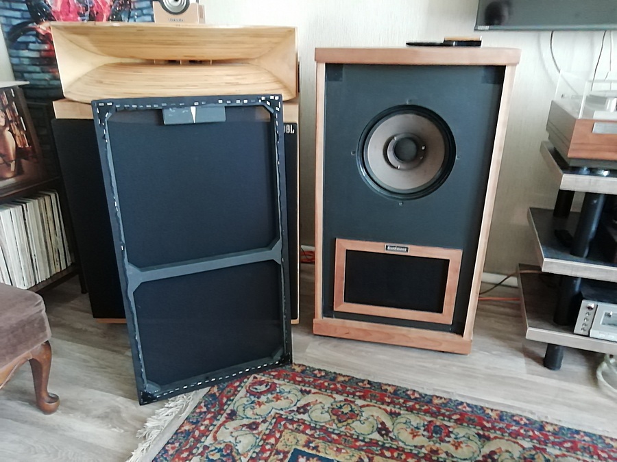

И так, время пришло. Помимо Техниксов, которые переехали к шкафу и сейчас стоят рядом с:

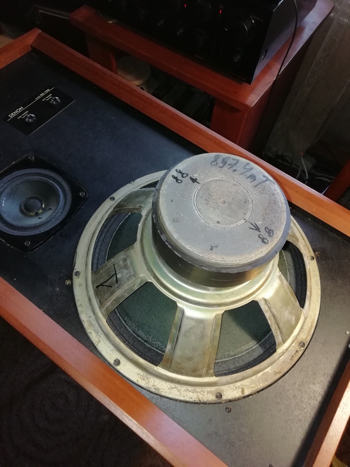

Прежде пришлось ворочать только что сделанную акустику на 10" НЧ от Yamaha: https://ldsound.club/threads/20as-2-25as-421-ehlektronika-b1-01-chto-vnutri.988/page-15#post-379869
Которая и переехала назад
вместо Денонов, которые встали во фрунт!

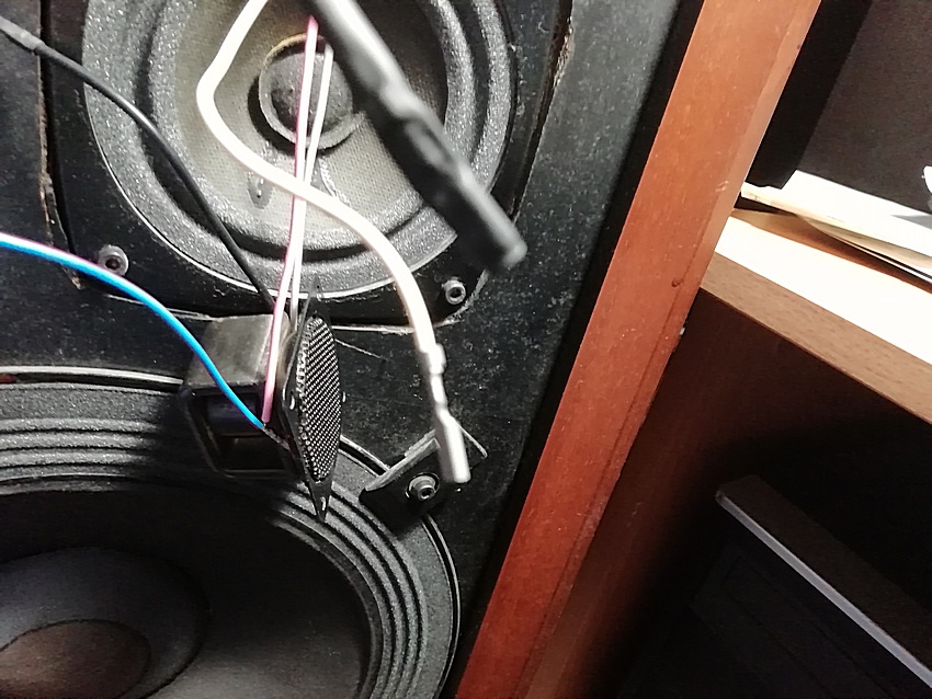

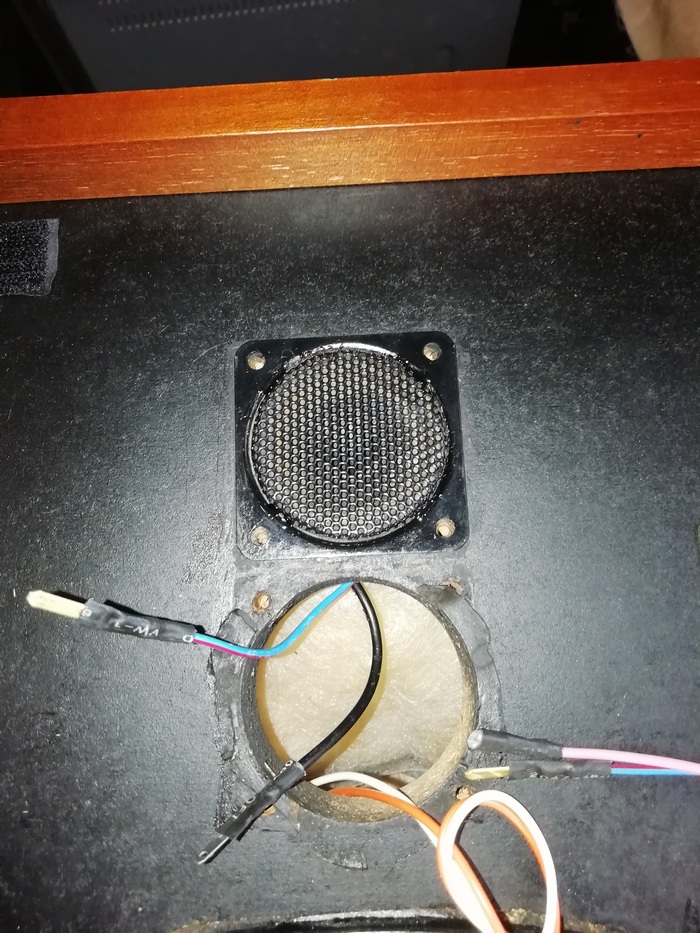

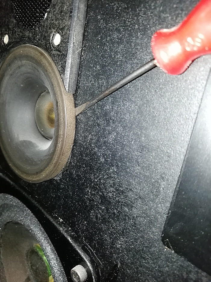

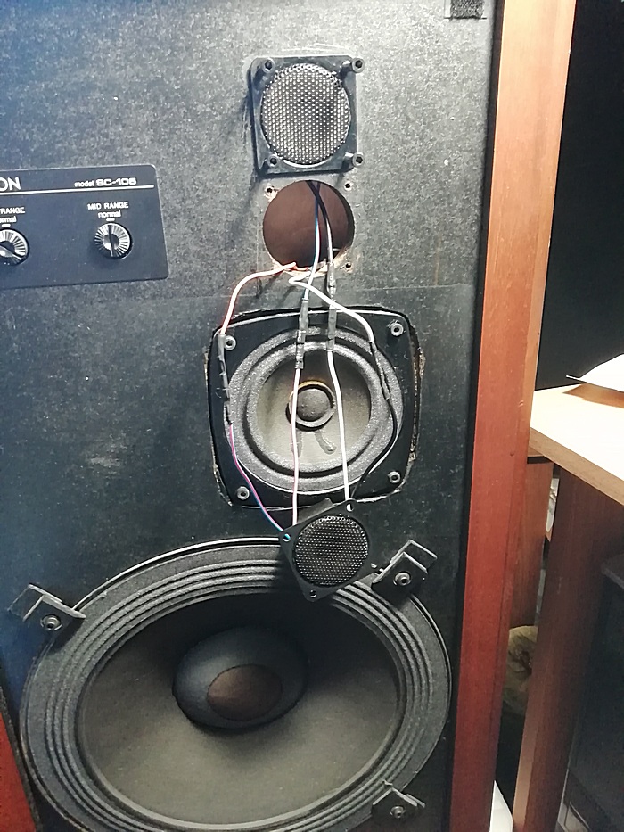

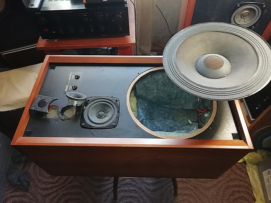

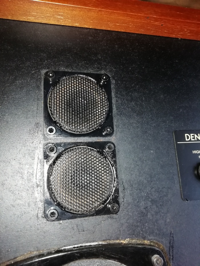

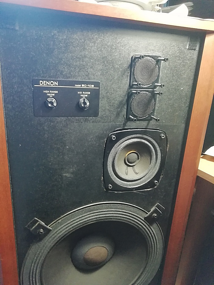

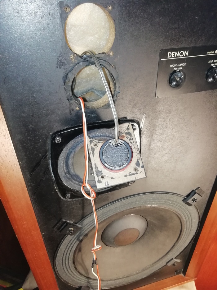

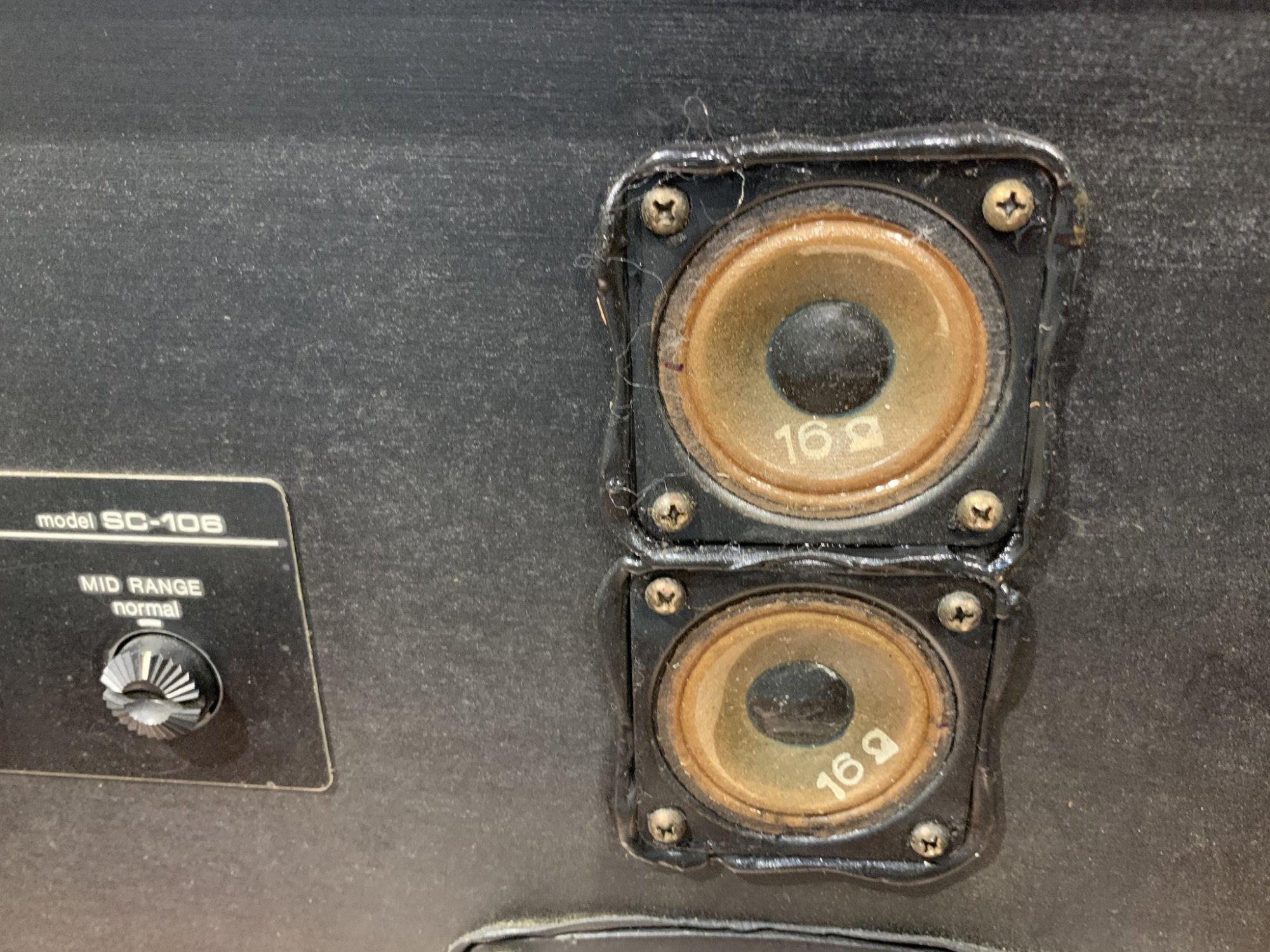

Начал с левой, чуть развернув её к центру комнаты. Открутил четыре самореза от пьезопищалки

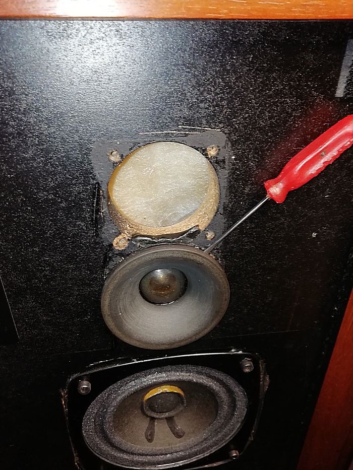

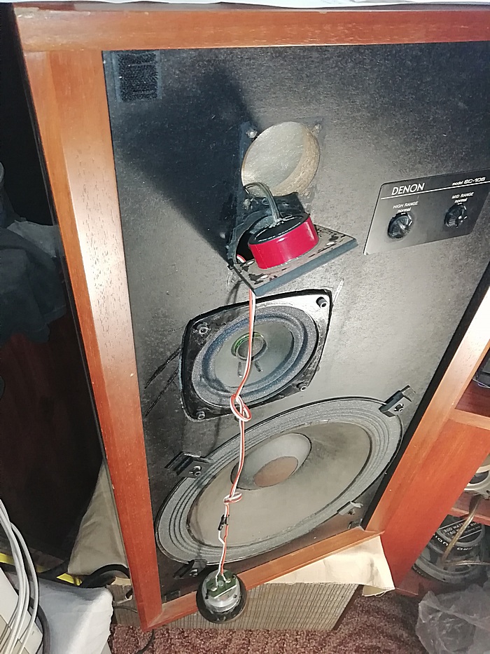

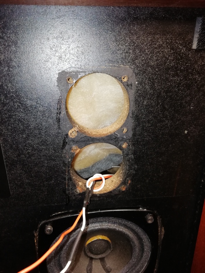

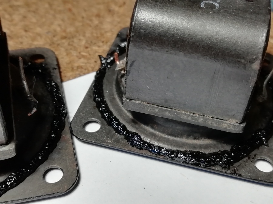

Подковырнул рупорок пищалки
Она сидел просто на мастике

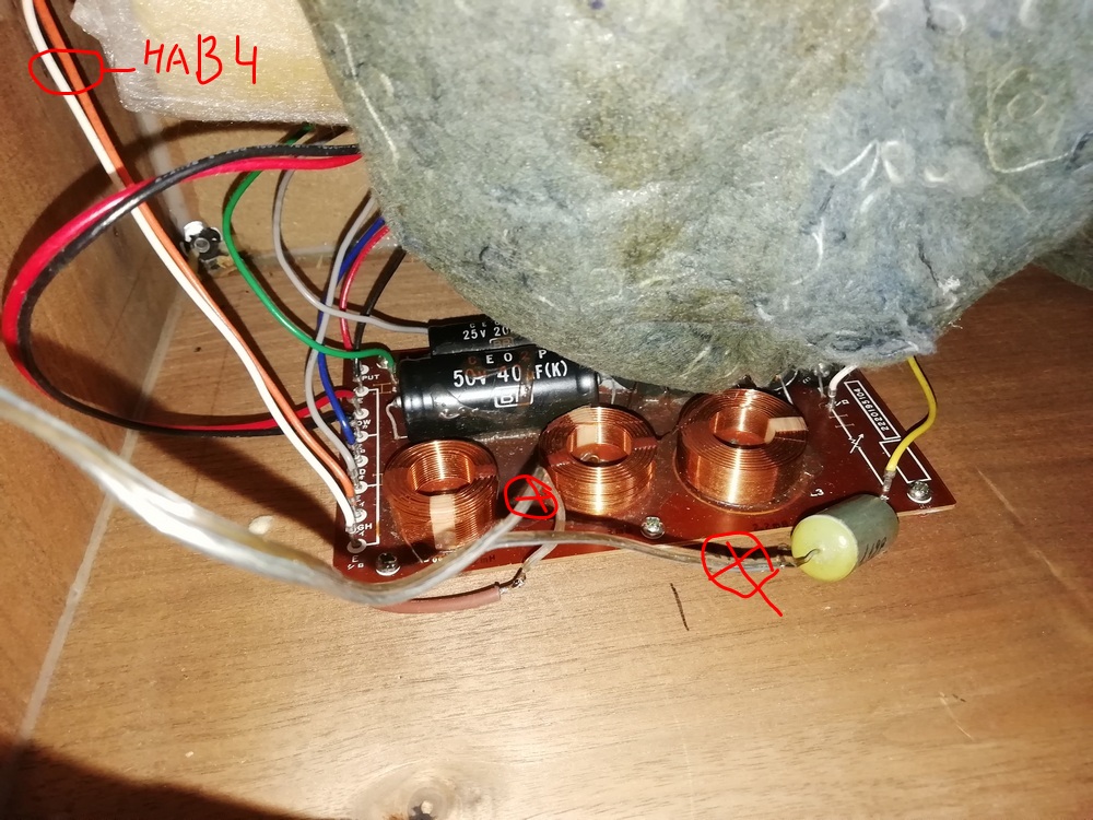

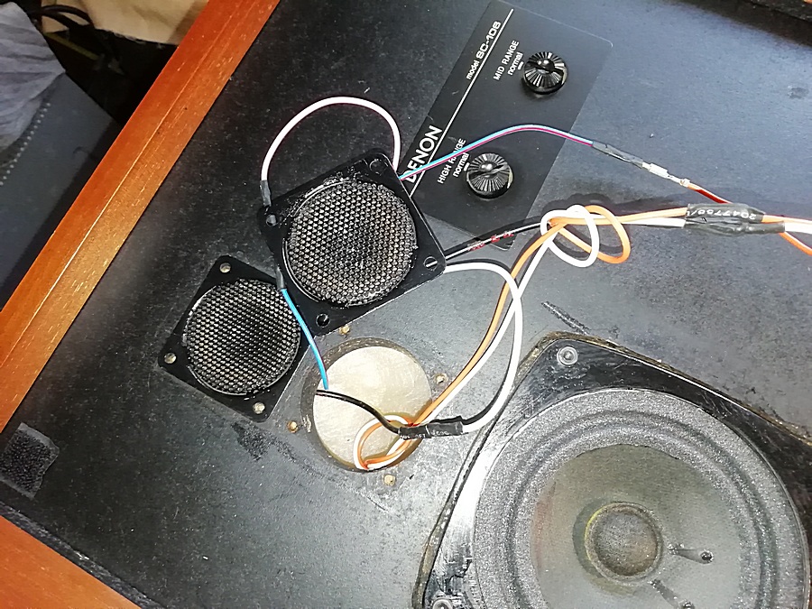

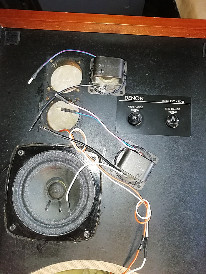

Всё болталось как у старого кобеля... Поискал схему с росписью проводов и не нашёл. Пришлось акустику укладывать спиной на табуретку и снимать НЧ динамик
Чуть разобрав звукопоглотитель - добрался до фильтра.
Крестики в кружках - отрезал в этом месте провод идущий на пьезо. Белый (-) и оранжевый (+) провода идущие на ВЧ.
Стоявшие ранее пищалки снял и в сторонку

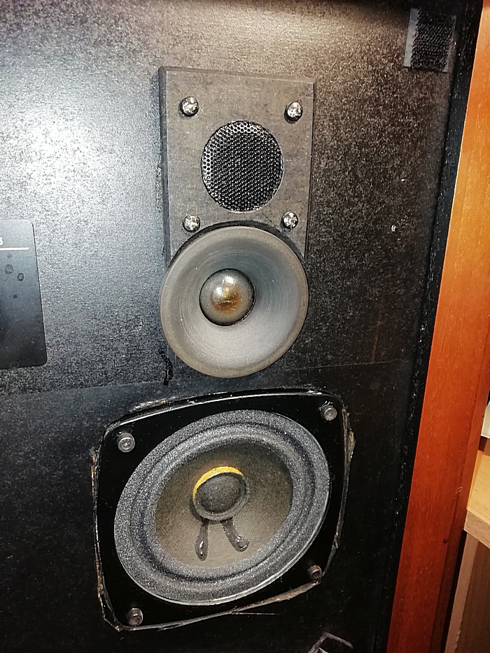

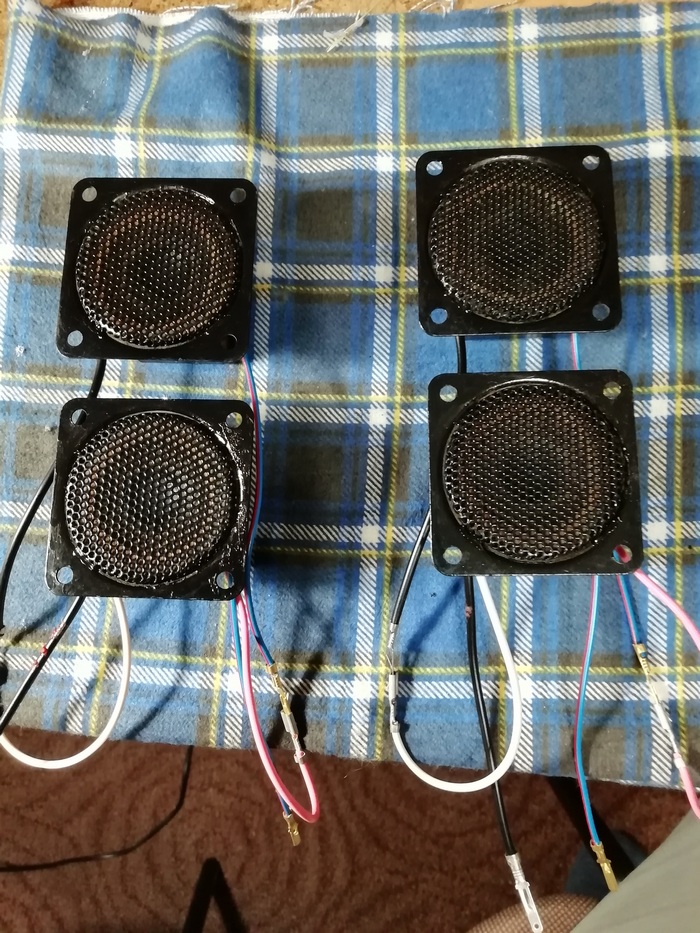

Те, которые готовы к установке так как и планировал
и первую пару подключив в соответствии с полярностью и в параллель
IMG_20250406_172010.jpg IMG_20250406_172139.jpg IMG_20250406_172230.jpg IMG_20250406_172408.jpg IMG_20250406_172651.jpg IMG_20250406_172733.jpg

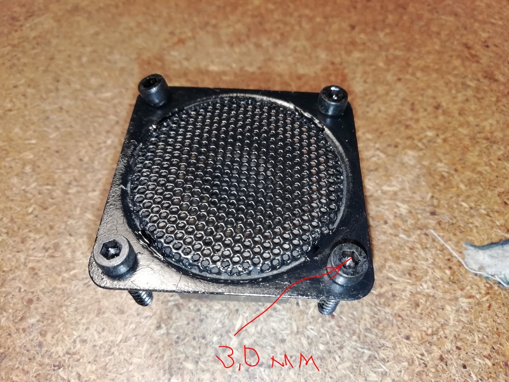

установил в корпус. Встали - как тут и были.
Прикручивал на специально купленные для этой цели саморезы
с круглой головкой под 3,0 мм шестигранник. Собственно как и остальные на СЧ и НЧ.
С разгона закручивать их не стал а потихэсеньку крест на крест
IMG_20250406_172850.jpg IMG_20250406_172932.jpg IMG_20250406_173139.jpg IMG_20250406_173144.jpg
Затянул не до сока конечно.

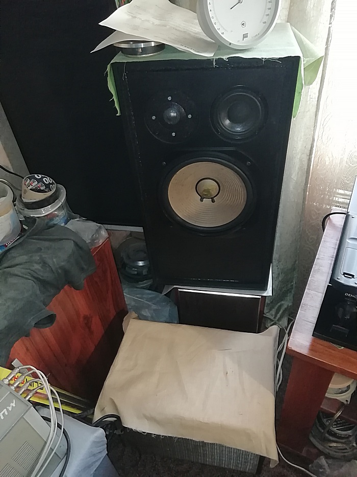

НЧ на место
И АС на место

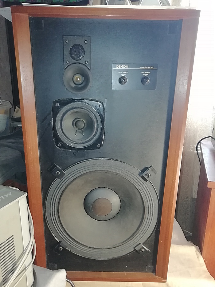

Подключил. Дал волюмэ. С верхами всё хорошо! Только пришлось чуть вывести регулятор - LPad. Теперь для фильтра нагрузка оптимальная на которую он и рассчитан. 8 ом. Ранее была установлена пищалка на 4 ома. Поэтому пришлось чуток довернуть чтобы сравняться с правой АС у которой пока всё осталось как есть.
Вторую, правую АС успел переделать в тот же день. Всё шло уже по накатанной, так как с цветом проводов разобрался и НЧ динамики снимать не пришлось. Провод идущий от фильтра к пьезо откусил недалеко от установочного отверстия на разной длине. Засунул его в корпус. ВЧ так же сидящую на мастике отковырнул. Оставшаяся на фронтальной панели была легко удалена.
IMG_20250406_174037.jpg IMG_20250406_174042.jpg IMG_20250406_174333.jpg IMG_20250406_174456.jpg
"Новые" ВЧ
IMG_20250406_174856.jpg IMG_20250406_175017.jpg IMG_20250406_175125.jpg IMG_20250406_175433.jpg
Ну и во всей красе
IMG_20250406_175510.jpg IMG_20250406_204757.jpg IMG_20250406_204902.jpgIMG_20250406_204823.jpg IMG_20250406_204908.jpg
Регуляторы L-Pad вернулись фактически в исходное состояние (как и при четырёхомных ВЧ). Звучание АС осталось всё на том же качественном уровне. И да, ВЧ всё же стали чуть информативней при всё при том.
Виню в этом большую площадь излучение как у одной по сравнению с купольной, так и то, что работа в паре и в параллель. Тем более, что фильтр рассчитан именно на эти пищалки.

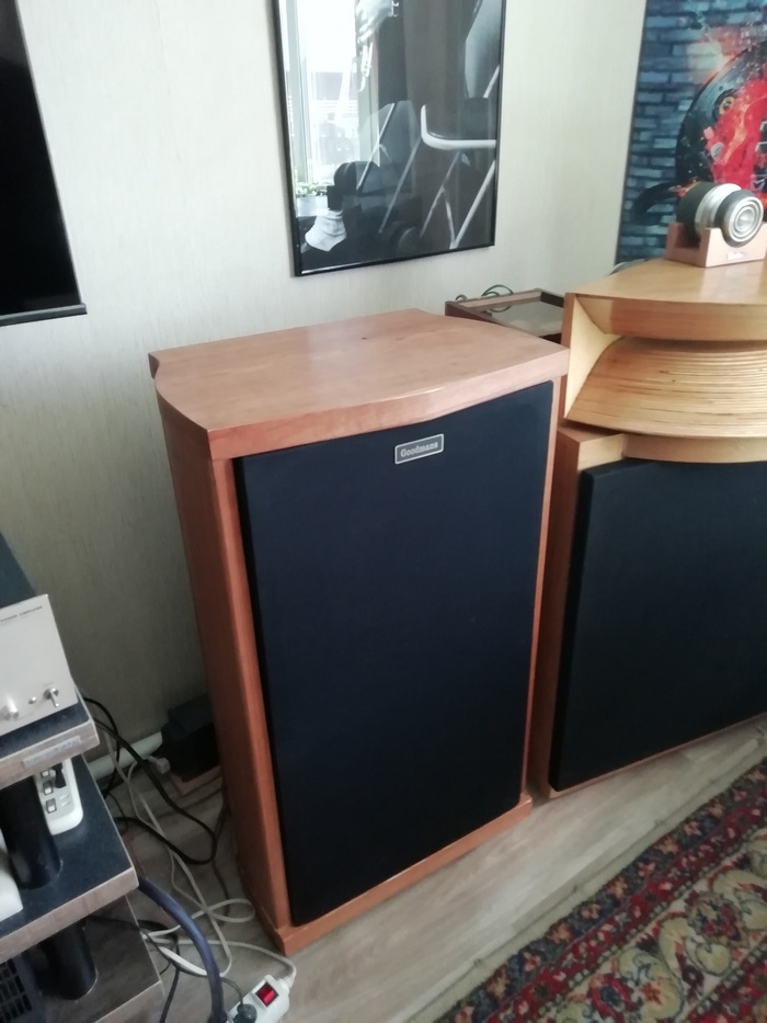

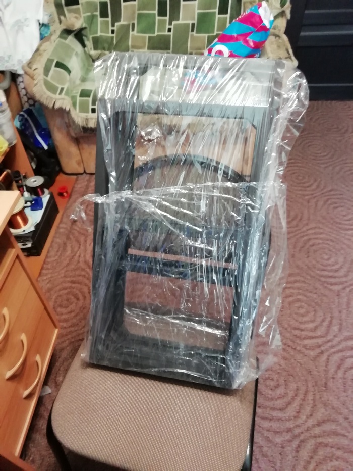

Теперь осталось дело за грилем. Чё-то думаю натянуть москитную сетку. Переглядел "тонну" всяких разных акустических тканей, ну не лежит сердце ни к одной из тех что видел. Как собственно и к москитной сетке. Но её хоть есть в достаточном количестве. И краской на неё брызнуть можно без последствий....
Завтра еду к товарищу. Почти за 100 км. Буду заказывать рамки грилей для акустики по теме.
Рамки грилей для акустики: https://ldsound.club/threads/jbl-l26-l26-decade.1168/
И новые корпуса для: https://ldsound.club/threads/diatone-ds-201-chto-vnutri.2942/
С внешностью морды один в один и с таким же периметром по ней. Только более глубокими до внутреннего объёма не менее чем 21 литра. А те корпуса от "Романтики", что использовал для динамиков от DS-201 пущу в дело с какой-либо подходящей восьмёркой. СЧ/ВЧ с нужным диаметром фланцев - как два пальца об асфальт...
Съездил. Недавно приехал. Заказал всё. И рамки грилей двух размеров, и корпуса.
Посмотрел на новую акустику на динамиках "Goodmans Axiom 301". Повторена в корпусе нужного объёма (оригинал), но с несколько другим видом. С ПАС.

Вот всё, что удалось успеть впихнуть

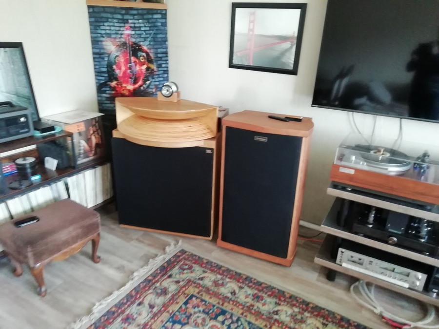

Надеюсь это загородный дом? )
Был дачей - превратился в загородный дом!
Там и огород, и теплицы, и стайка-сарай, и гаражище... В нём Форд - джипяра/пикап.
Весь второй этаж - мастерская - склад - комната отдыха.
На фото первый этаж, зал. Площадь я не измерял и не спрашивал. На взгляд не меньше 50...60 квадратов.
Если акустике с 18" JBL там вольготно (та, что по краям с рупорами наверху), то надо полагать.

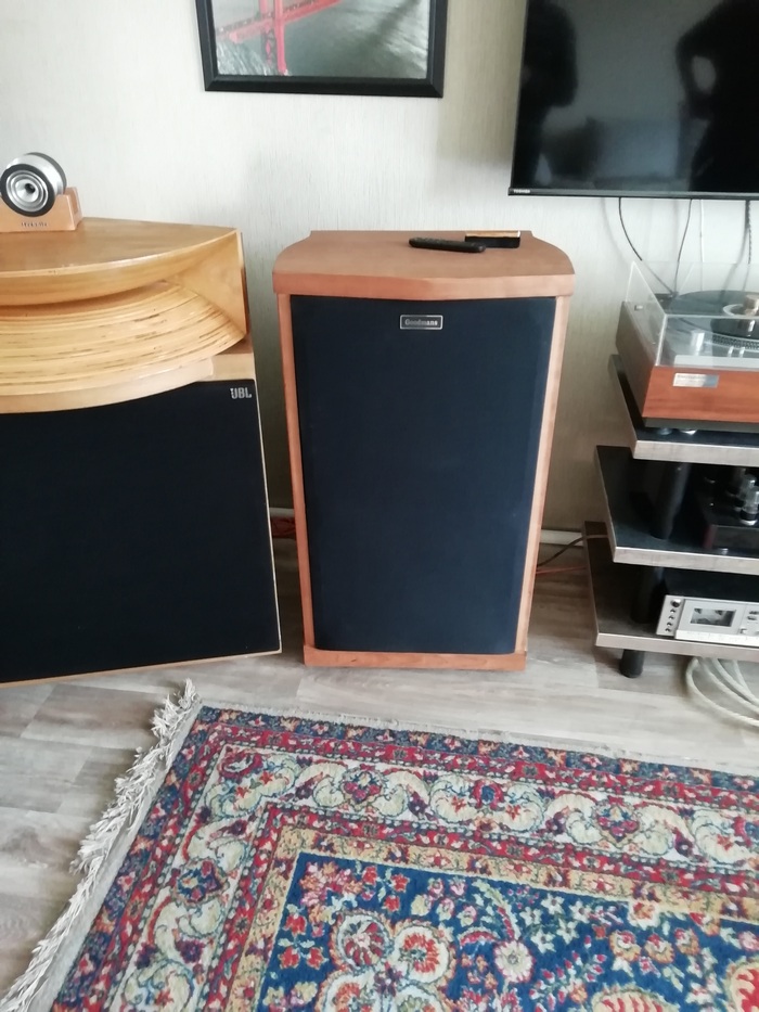

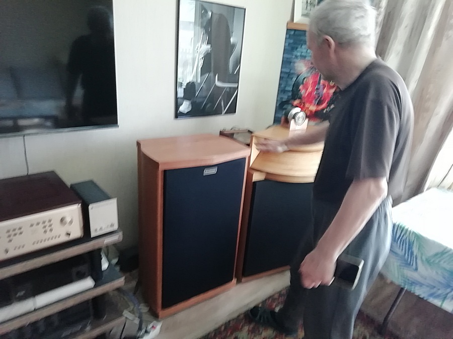

Человек сам делает такую акустику?
Да. Делает сам.
Гудмансы (динамики), что на фото, самые первые, которые появились в его городе. Лет наверное 15. Это столько я езжу туда. На данный момент они его. Он отдал за них 13 дисков с Pink Floyd. Кто кому остался должен я не разбирался.
Вместе с новыми корпусами от "Diatone DS-201": https://ldsound.club/threads/diatone-ds-201-chto-vnutri.2942/page-5#post-394159

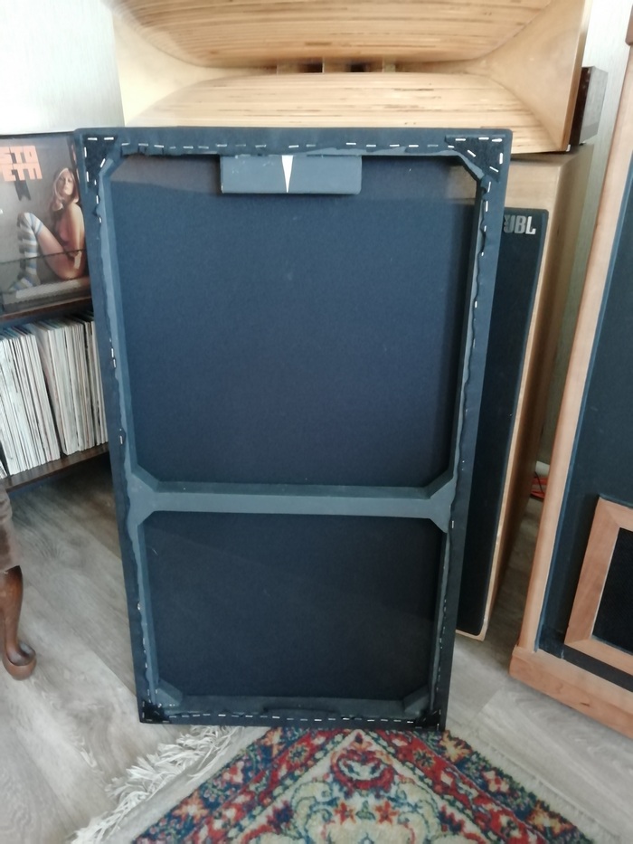

Привёз и рамки грилей изготавливаемых одновременно с корпусами для Диатон. И для "Denon SC-106" и для JBL-вской,
Но... Или я, или товарищ мой намудили с расположением распорки и получилось как получилось. Можно так
А можно этак
Есть стойкое ощущение, что мудак я! Указал неверное расположение распорки.
Ну не может человек изготовивший корпуса в соответствии с указанными размерами и правильные рамки грилей для других АС, сделать неправильно вторую пару рамок. Изменений в звучании от перемены мест распорки не заметил. Но видимо предпочтение следует отдавать положению грилей с распоркой внизу.

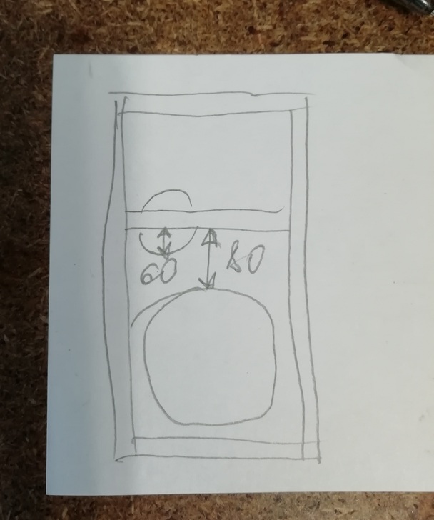

Измерил реально нужное расположение распорки от нынешнего
И придётся либо выпиливать эту и опускать её ниже на 80,0 мм. Или "внедрять" другую, а эту удалять. Жизнь покажет.
Для JBL: https://ldsound.club/threads/jbl-l26-l26-decade.1168/ всё сложилось удачней
Сделано как нужно.
