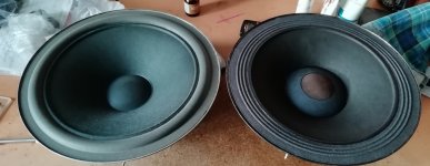

Ну, а пока суд да дела, решил покрасить динамики. Фото буду приводить одного экземпляра, а то некоторых "товарищей, которые нам не товарищи" аж корёжит от изобилия фото мной выкладываемых.
Динамик до покраски
Краска для замши и нубука
Динамик после покраски
Второй динамик выглядит ровно так же.

Диффузоры тем временем подсохли
И произведена типа примерка

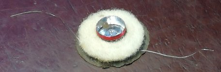

Сегодня приклеил колпаки предварительно взвесив их
Конечно же тот, что легче приклеил к более тяжёлому диффузору
Выставил по возможности "идеально" по центру, чуток нагрузил
Установив заранее между противоположно расположенными спицами корзины и диффузором вставыши из пенополиэтилена
И прошёлся по окружности клеем "Т-7000"
Выждал с часок и всё....

Динамики вылежались. Пришло время их внедрять в корпуса вместо других Тонсилов хоть и с той же маркировкой GDN 30/80/2
По организации выводов с катушки динамики несколько различны. Оригинал, в котором менялись только подвесы
И новодел у которого и катушка долее длинная, и новая ЦШ, и подвес не такой как у оригинала, хоть и ППУ
Внешние отличия
Но только и всего. Носитель подвижки абсолютно одинаков для всех четырёх динамиков.

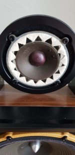

Так как у "нового" динамика новый и клеммник с большим папой. Провода же отходящие от фильтра на нагрузку имеют мамы маленького размера, пришлось делать переходник с большой мамы на маленькую. Его хорошо видно на одном из предыдущих фото. Состыковалось как нельзя лучше
Динамик установлен
Болты крепления с обычной головкой решил поменять на другие с внутренним под шестигранник. С ровно такой же головкой как и на СЧ динамике. Ну, так, чтобы однообразно

По факту, СЧ пирлесс уже в акустике и работают. Как не крути, а если СЧ динамик тот, на который рассчитан фильтр, то и звучание соответствующее.
Левая АС - снят СЧ пионеровский, установлен СЧ пирлессовский. До установки проверены. После ИИ Е7-15 на частотах 1000 / 100 Герц
Пирлесс: R = 8.82 Ohm, L = 248 uH / R = 10.7 Ohm, L=3.7 mH. Re = 7.5 Ohm
Пионер: R = 8.24 Ohm, L = 37 uH / R =7.31 Ohm, L = 1.88 mH. Re = 7.1 Ohm.
Правая АС - сят СЧ пионеровский, установлен СЧ пирлессовский. До установки проверены. После ИИ Е7-15 на частотах 1000 / 100 Герц
Пирлесс: R = 8.54 Ohm, L=223 uH / R = 10.7 Ohm, L = 3.8 mH. Re = 7.5 Ohm.
Пионер: R = 8.25 Ohm, L = 47 uH / R = 7.42 Ohm, L = 2.1 mH. Re = 7.2 Ohm.
Пирлесс раза в два мягче по подвесам и ЦШ чем Пионер.
У Пирлесса более рыхлый и чуть более толстый диффузор.
У Пирлесса сейчас лёгкий тканевый, пылезащитный колпак.
У Пионера колпак жёсткий, бумажный, более герметичный.
Пирлесс на батарейку откликается жирным, смачным с шепотком щелчком.
Пионер -/-/-/-/-/-/-/- откликается суховатым с лёгкой гулкостью не без шепотка щелчком.
В принципе, не раздобудь я СЧ от Пирлесс, и Пионер мог бы достойно заменять его, да и заменял. Но тут нарисовались Пирлесы....

Через №-е время СЧ динамики были установлены на предназначенные для них места
Левая
Правая

Динамики приехали! Пять целых и походу чуйка у них хороша. Шестая в обрыве и диффузор с оторванным подвесом. Буду пятую и шестую чинить. У пятой с подвесом тоже не всё в порядке. Очень мягкие на ходу. Без ЦШ. Внутри звукопоглотитель.
Упомянутые выше пищалки принёс на работу. Будет время займусь.
Нашлись как пирлессовские.
Динамик полностью бумажный с подвесом пропитанным чем-то гибким и не липким.
На одной из пищалок (с целой катушкой) подвес местами ещё держится за диффузор и за корзину. Левая.
Хорошо, что разрывы асимметричны.
Все соберётся-приклеится без нарушения центровки.
У правой всё хуже
Подвес оторван по всей окружности диффузора и завит винтом. Будет подвергнут выправлению.
Диффузор тоже придётся чуток править. Видно, что звукопоглотитель закреплён на подвижке.
Каркас катушки алюминиевый, внутренним диаметром 12,3 мм.
Оправка для манипуляций на катушке, тут же нашлась. Пылезащитный колпак пластик. Колпаки на всех шести пищалках вмяты. Править не буду. Дороже выйдет.
Вес подвижки без подвеса
Провод оборван у самой катушки. Есть остаток на контакте
Пока не проверял какого металла обмотка катушки. Но думаю всё восстановлю.

Все последовательные действия по восстановлению "неисправной" пары пищалок совершены.
У той пищалки, которая требовала лишь проклейки нескольких разрывов по окружности, всё проклеено и она запущена в работу. Ну, что сказать? Хороша! Прямо без всяких тити-мити, хороша! На данный момент подключена через неполярный электролит ёмкостью в 2,59 мФ и при его сопротивлении на частоте измерения в 2,0 ома. Как и ожидалось - чуйка у данных ВЧ приличная. Тут ещё конечно сказывается достаточно низкая частота раздела первым порядком и пищалка его берёт с лёгостью. У них невероятно лёгкий и большой ход. И своим диффузорчиком диаметром в 35 мм (без подвеса) эта пищалка выдаёт рулады, что твой соловей! "Мал "соловей" да дорог"!
Должен сказать, что
Ни хрена не пластик, а самый настоящий алюминий!!! Узнал, когда его пришлось отклеить у второй пищалки. Провод катушек - медь. Надставил обрывы с обеих сторон проводом 0,08 по меди. Нашёл (+), выставил диффузор по ответным частям подвеса. Вплотную совпадающие части зафиксировал так же как и у первой, ПВА. Припаял выводы катушек. Подключил к "И.И.7-15" и на частоте в 1000 Герц (которую очень слышно) начал "собирать" дальше. Но....То так, то эдак, как не крути, а призвуки имелись. Напомню - подвижки имеют невероятно гибкие подвесы без ЦШ. И отклеил я колпак, причём очень легко и быстро нигде не повредив диффузор. Этот факт заставляет раздумывать над заменой колпаков. И на проставке в зазоре, с выставленным как по высоте так и по месту - стыку подвес/диффузор стало работать легче.
Однако широкие разрывы имеются. Буду их заклеивать либо обычной туалетной бумагой, либо бывшей влажной салфеткой, которая уже высохла. Можно ещё применить тооонюююсеенькииий ППУ. Есть кусочек. И по цвету близок.
Завтра прикину, что да как.
