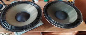

Тонсиловские динамики GDN 30/80/2 перемотал. Использовал провод 0,25 по меди. На кончиках провода Re=7.1 ома. Озабоченных весом подвижки и BL-ом, просьба не возбуждаться....
Удалил старые поводки предварительно срезав колпаки
Там страх и ужас
Сейчас в том месте аккуратные отверстия под новые поводки
Перед тем как срезать старые колпаки, примерил новые с внешним диаметром в районе 100 мм
IMG_20221203_113405.jpg IMG_20221203_113408.jpg IMG_20221203_113417.jpg IMG_20221203_113521.jpg
Не поддаются никакому воздействию по размягчению старые подвесы. Буду менять эту ткань на ППУ.
С ЦШ тоже разобрался. Снял с отечественных динамиков 35ГДН-1-4. Выправил их при помощи смеси ацетон/спирт и груза
IMG_20221016_172521.jpg IMG_20221016_172548.jpg IMG_20221016_172607.jpg IMG_20221016_172625.jpg
Осталось подогнать внутренний диаметр ЦШ под каркас катушки Тонсила и наружный диаметр ЦШ под корзину динамика.

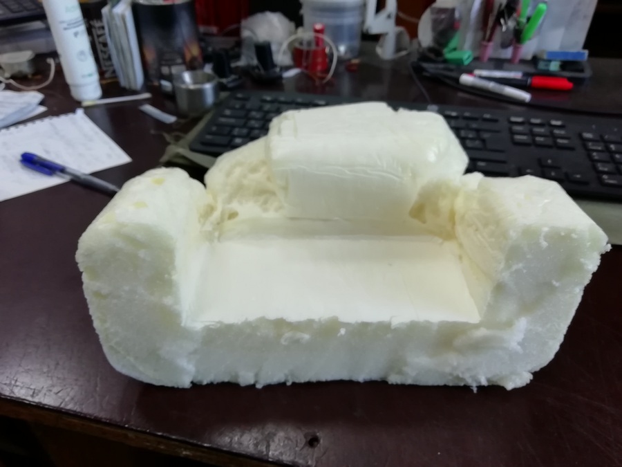

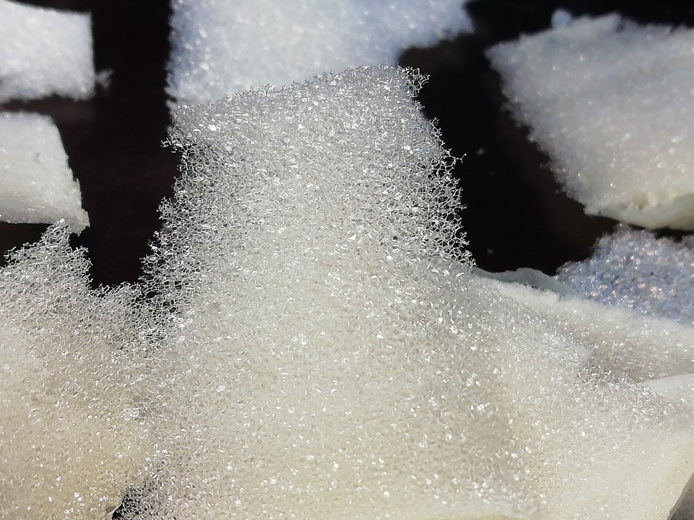

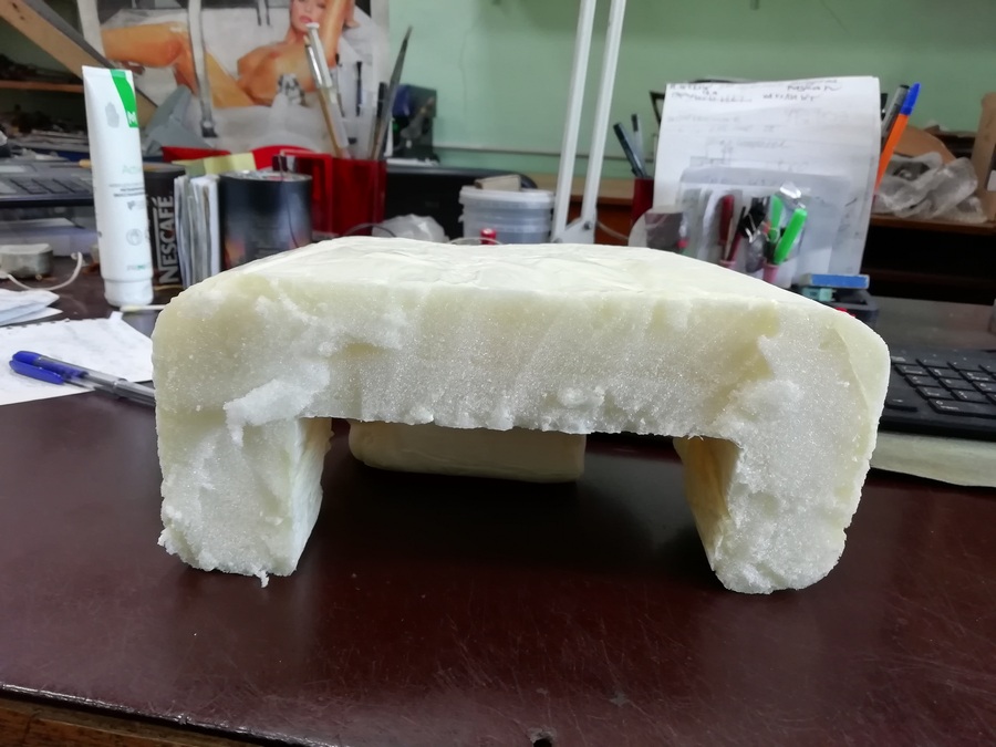

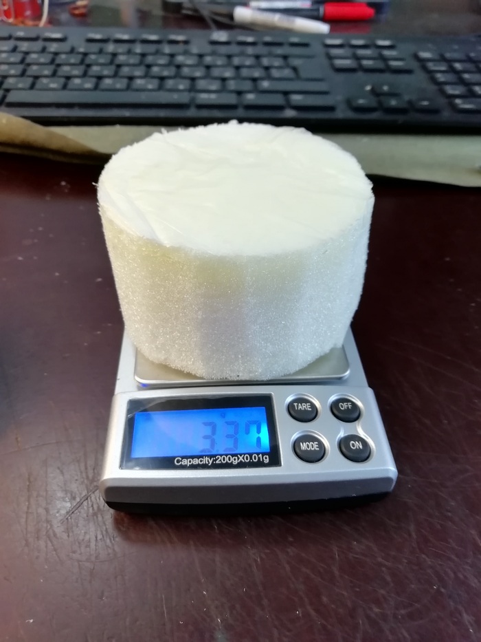

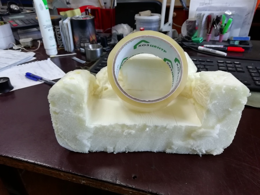

Намедни, а точней в субботу, отправлял товарищу СЧ динамик от 50АС-022. Фиксировал его в коробке при помощи упаковочной пены.

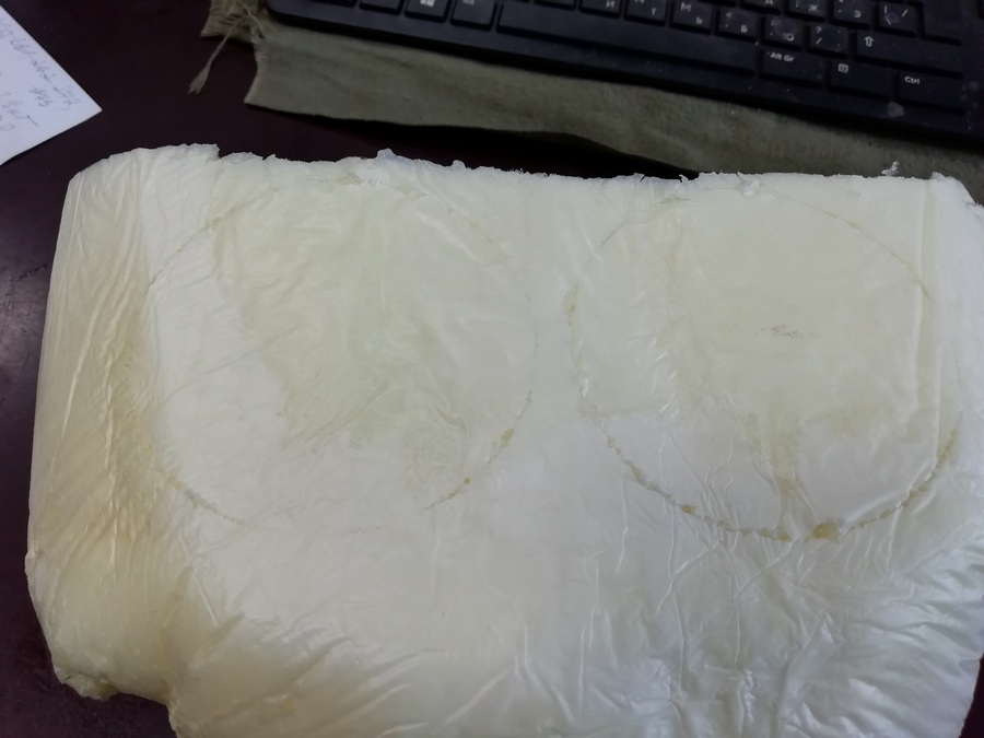

И обратил внимание на то, что она при деформации не издаёт такого "шума" как например строительная пена. Причём её жёсткость достаточна как собственно и эластичность. Т.е. балансировка на грани между. К сожалению размеры (объём) данного куска, что на фото, снять не удосужился. Вес данного куска

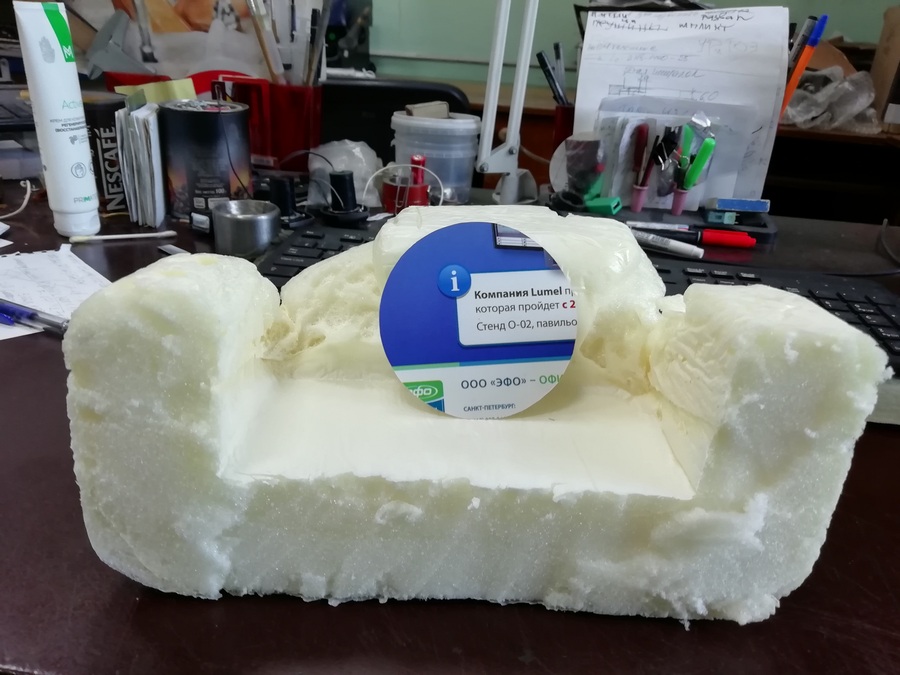

А перед тем как "вываливать" данные фото, мне бздынькнула мысль... А не сделать ли мне под данный колпак
(если конечно буду его приклеивать) на восстанавливаемый Тонсил, пластину прикрываемую отверстие в колпаке? Или вырезать из пены цилиндр высотой от каркаса/горла диффузора до колпака? Чтобы максимально возможно убрать излучения от этого сочленения. Уж очень оно жёсткое! Малейшее и легчайшее касание пальцем любой точки каркаса/катушки тут же отзывается усиленным шорохом с диффузора.

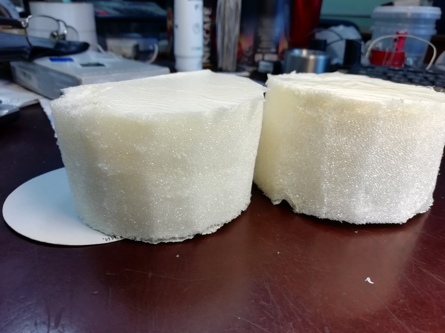

Для масштаба - бумажный кружок диаметром 70 мм
Разметил с запасом

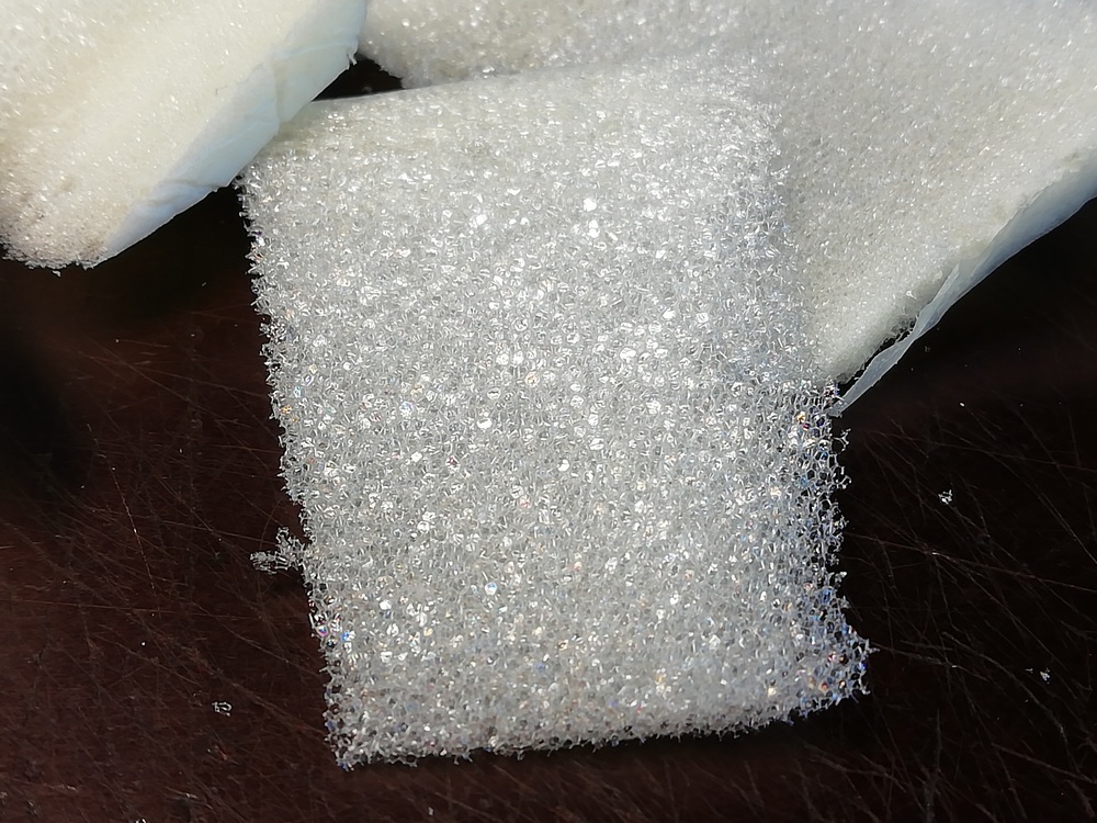

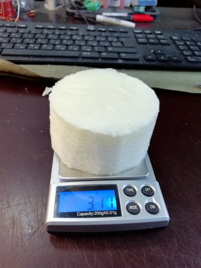

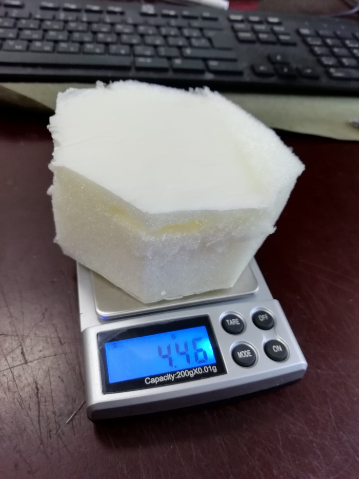

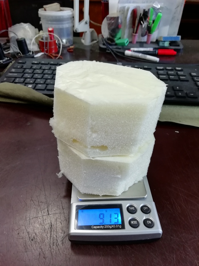

Канцелярским ножом вырезал и бросил на весы

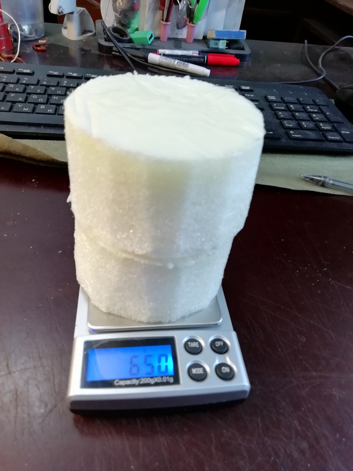

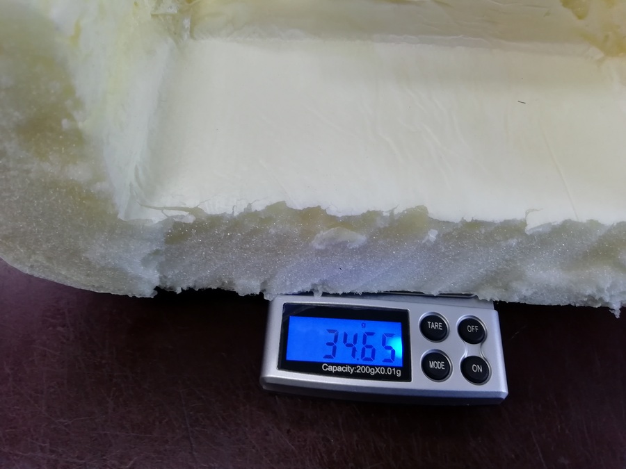

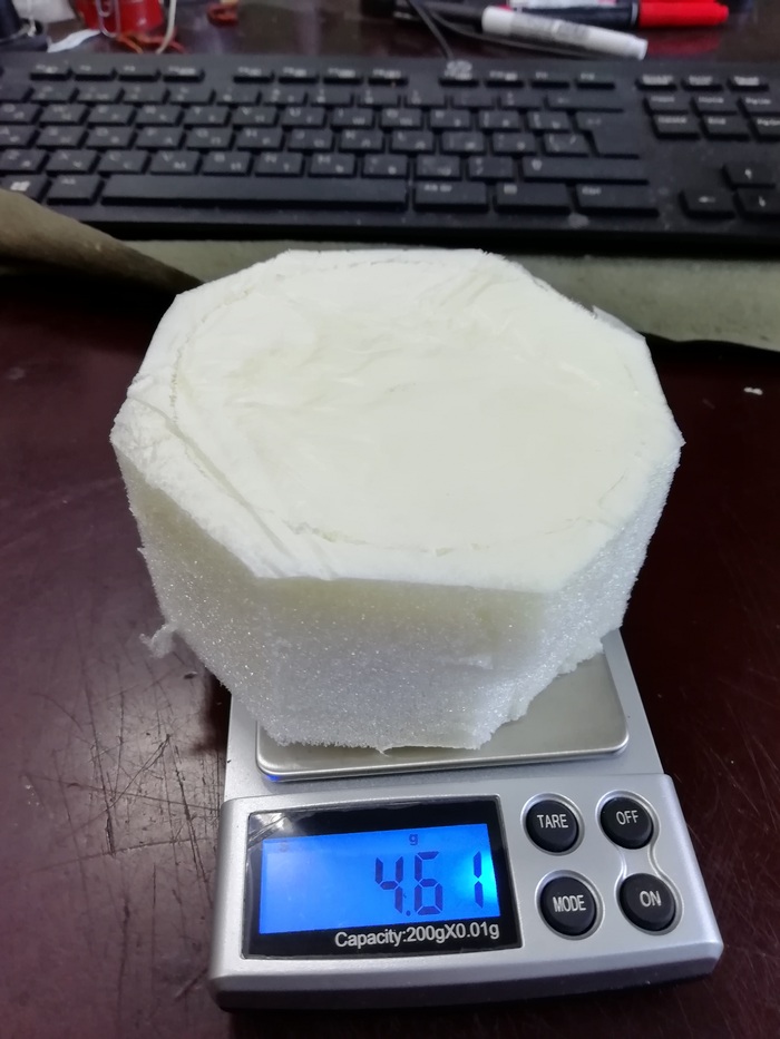

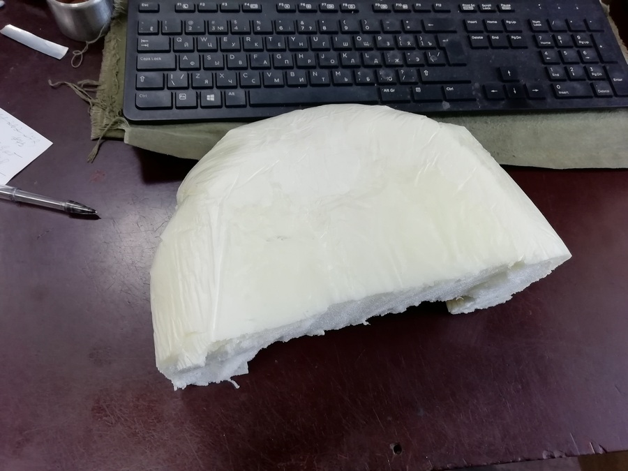

Тем же лезвием придал кускам пены более цивильный види опять навесы
IMG_20221212_135320.jpg IMG_20221212_135612.jpg IMG_20221212_135618.jpg IMG_20221212_135626.jpg
Это при среднем диаметре 76 мм и высоте 42 мм. Объём 0,19 литра (190 мл)
Отнесу домой и сделаю примерку. Станет ясно, что делать. Либо круглой и тонкой пластиной отрезанной от пенного цилиндра перекрывать отверстие в колпаке, либо упирать колпак в этот цилиндр, либо если есть запас по высоте данного цилиндра, делать ему полусферический верх с плотным прилеганием к колпаку по всей его поверхности.
P.S/. Пена капец какая однородная
Посмотреть вложение 51356 Посмотреть вложение 51357 Посмотреть вложение 51358
Разметил с запасом
Посмотреть вложение 51364 Посмотреть вложение 51365
Посмотреть вложение 51366 Посмотреть вложение 51367 Посмотреть вложение 51368
Посмотреть вложение 51369 Посмотреть вложение 51370 Посмотреть вложение 51371 Посмотреть вложение 51372
Посмотреть вложение 51373 Посмотреть вложение 51374
Это такая же пена ,как и монтажная по составу.Она так же бывает разная по плотности.

Я от со страхом ожидаю привоза 18" Кервин Вег на замену подвесов. Родные красные и каменные, хозяин купил подвесы тканевые с такой же конфигурацией на "Диффузоре". Как бы и питерские не оказались такими же как и родные. Сталкивался с такой проблемой не единожды. После 15 декабря привезут.
aleks8845
29 Сен 2020
388
235
20
Т.е. заводской подвес изначально уже жесткий? Их же все равно нужно чем то пропитывать, с завода они отформованы и хорошо держат форму, но не пропитанные. Есть диффузоровские пропитки PIB, LK, VPS, но сколько потребуется «испортить» подвесов пока не найдешь оптимальный рецепт пропитки для нужных характеристик?
6,193
8,328
278
Нет. Динамики старые. Изначально подвесы видимо были эластичными. В данный момент один из подвесов лопнул примерно на четверть окружности. Красный, тканевый, четыре гофра, каменный. Ну или стеклянный. На "Диффузоре" с такими же размерами, но гофра три.
С диффузоровскими пока не ясно. Даже не знаю как выглядят и каковы на ощупь. Привезут - увижу, пощупаю.

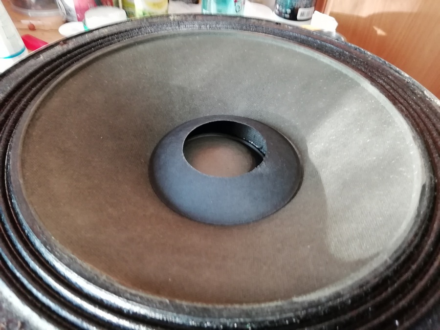

Набросил цилиндрики на диффузоры

С корзин динамиков содрал весь старый клей. Спирт/ацетон/димексид мало помогли, а если и помогали, то остатки клея местами тянулись как сопли. Поэтому когда растворитель испарился, просто ножом снял всё до металла
IMG_20221225_120426.jpg IMG_20221225_120432.jpg IMG_20221225_120504.jpg IMG_20221225_120441.jpg
ППУ подвесы присланные мне моим товарищем и "сваренные" им же,
в корзину встают как влитые
А вот на диффузоры, по крайней мере именно эти от Тонсилов никак. Внутренний диаметр подвесов чуть меньше чем требуется. Но товарищь позаботился. На пресс-формах у него сделаны канавки-риски, которые и отпечатываются на подвесе после "варки". Я их специально пометил стрелками.
Вот как раз по внутренней "риске" и сделано "обрезание".
Ну и так как я всё же отчасти "Плюшкин", То подвесы (тканевые) ранее установленные на эти диффузоры не срезал, а снял. По возможности аккуратно отделяя их от диффузоров.
После такой "операции" понадобилось неоднократное промазыванием клеем ПВА этой "кромки" и полноценное высушивание под небольшим грузом (их же оправкой)
IMG_20221225_165507.jpg IMG_20221225_165511.jpg IMG_20221225_165517.jpg IMG_20221226_194452.jpg
После всех манипуляций, подвесы легли на своё место как влитые.
Приклеены подвесы к диффузорам импортным клеем (типа нашего ПВА). Клей пришёл вместе с подвесами из Австралии для 15" Танноев. Вот один "бутылёк" и остался. Приклеились подвесы намертво
IMG_20221226_203409.jpg IMG_20221226_203415.jpg IMG_20221227_201606.jpg IMG_20221227_201618.jpg
Фото диффузоров с лица и с новыми подвесами пока нет.

Стык подвеса и диффузора с лица.
Диффузоры перед окончательной сборкой буду красить. Пока не решил чем. Кандидаты: Тушь чёрная обыкновенная, чернила чёрные для струйного принтера, краска чёрная для нубука и замши.

Цилиндры из пены, что упомянуты в #79, вполне вероятно будут напитаны ацетоном и спрессованы в нужной конфигурации. Эта пена становится очень пластичной под ацетоном и приданная ей в тот момент форма после испарения растворителя сохраняется. Что немаловажно - после такого воздействия, пена становится на порядок глуше. Что мне собственно и требуется. В подколпачном пространстве самое то.
Не знаю какая такая обыкновенная тушь а вот японская/китайская делает бумагу жёсткой после просушки.
Норм для ваты под купол)
От принтера краска выцветает не равномерно.
Вариант для замши состав взять если хочется матовую бархатную бумагу видеть. Если смотреть не будут тогда лучше не применять.
А лучше найти инф как в промышленности при помощи разной химии добиваются разных свойств и цветов.
Народные методы просты временами даже красивы но не технологичны и всегда во вред материалу на который наносятся.
... или можно хим маркер двухкомпонентный найти и распылить тогда сверху образуется матовая плёнка и масса практически не поменяется. Можно даже с белого диффузора сделать радужный на манер цветов побежалости титана =)

Надумал намагнитить, верней домагнитить МС 12" НЧ динамиков Тонсил. В соответствии с направлением намотки катушки и полярностью МС данных динамиков: "N" - керн, "S" - верхний фланец, МС динамика при намагничивании двигается внутрь индуктора. Как бы осознавая это, под МС нужно было установить упор. Но нет, кээээкс хеГакнул и всьо! Нижний фланец с керном оторвался и МС схлопнулась!!! В рееемооонт!
Зато со второй поступил осмотрительно. Под индуктор круг из "репы" равного с ним диаметра и толщиной 10,0 мм, ещё один дополнительный из такой же сыромятины только меньшего диаметра между диском и МС динамика. Бздыньк!!! И вторую домагнитил.
Начальная индукция в зазоре составляла 872,5 мТ. После первого раза увеличилась до 898,2 мТ. После второго раза стало 923,0 мТ.
Испорченную МС перебрал и собрал. Думаю сутки простоит. Причём, ещё до разборки, желая её размагнитить - дал на неё многовато обратного поля индуктора и перемагнитил её наоборот. Правда несильно, что позволило довольно легко разобрать и собрать её. На данный момент после сборки: керн - "S", верхний фланец - "N". Индукция в зазоре около 600 мТ.
Кстати на керне внизу у фланца имеется утолщение...
PS. При следующем намагничивании этих динамиков поменяю полярность подключение данного индуктора.
