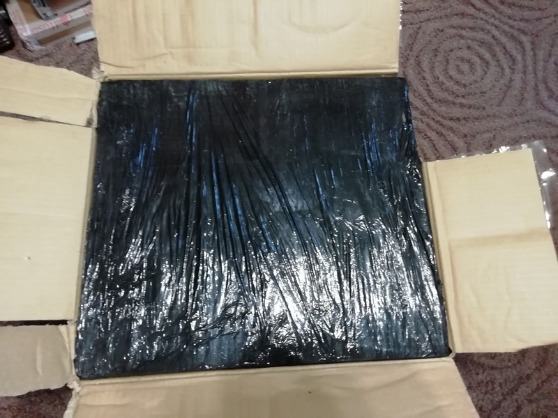

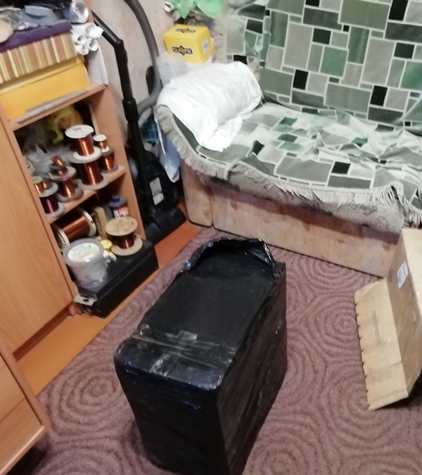

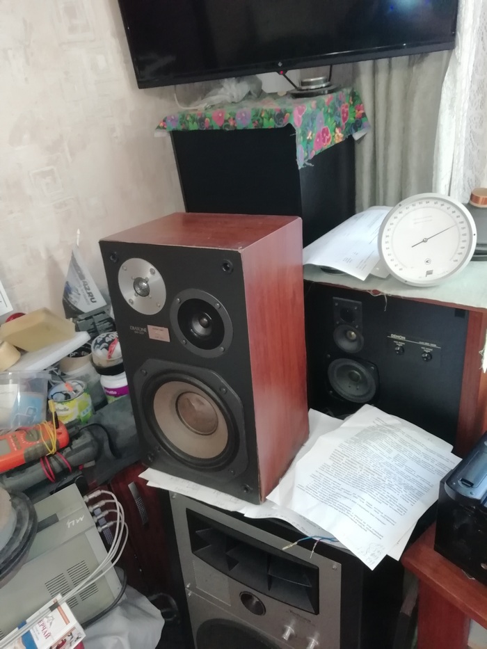

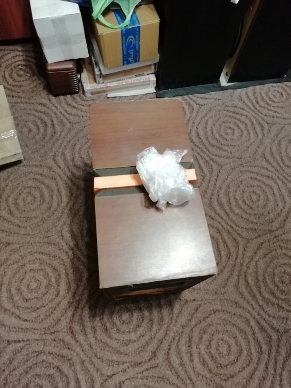

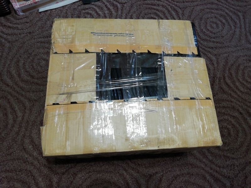

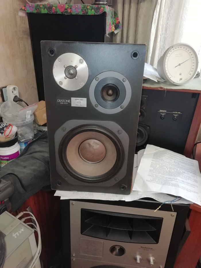

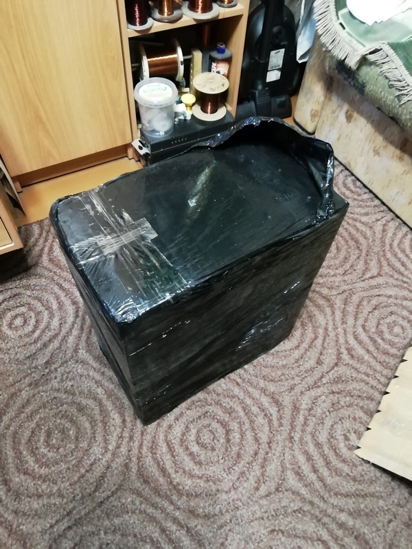

Обещал тему по "Diaton DS-201".

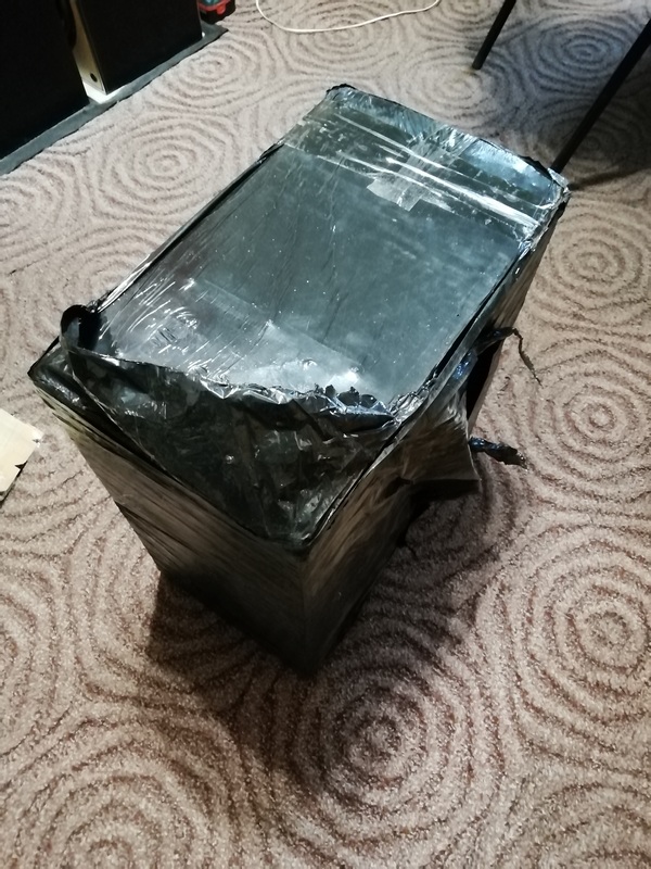

Акустика упакована конечно так себе. Но я особо и не просил её в картон укутывать. Зато от терминала к терминалу она перемещалась в очень надёжной обрешётке. Я прямо пожалел, что она осталась в ТК. Хоть мне её и предлагали. Просто сунуть некуда было.
Картон затянутый вдоль и поперёк скотчем снялся довольно быстро.
Чёрную плёнку скрутил и прибрал
Стягивающую акустику морда к морде плёнку просто срезал и выкинул

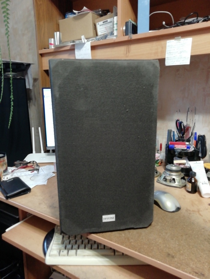

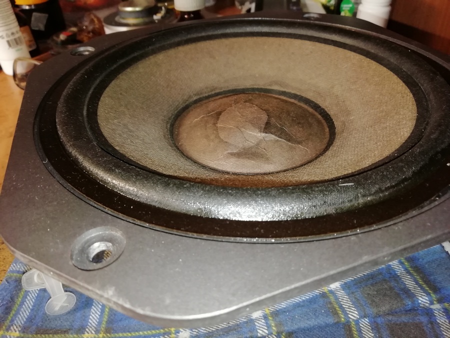

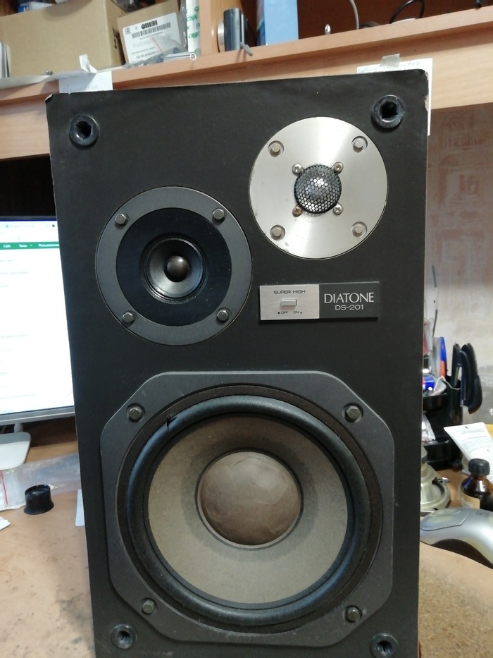

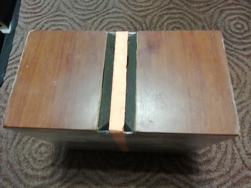

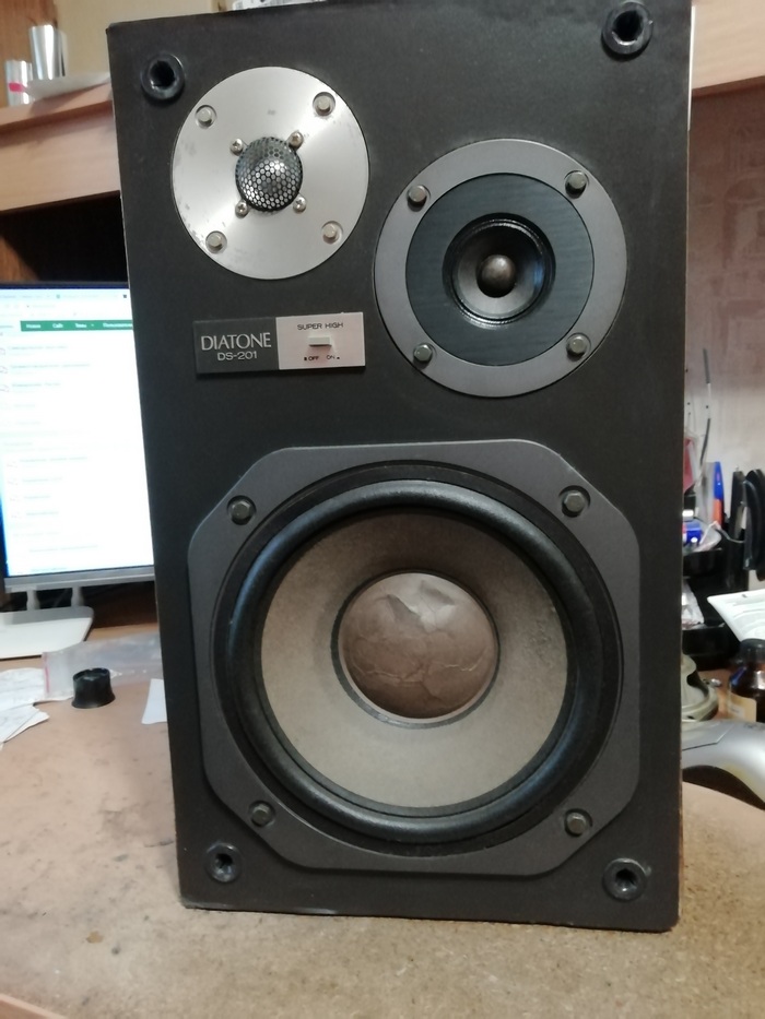

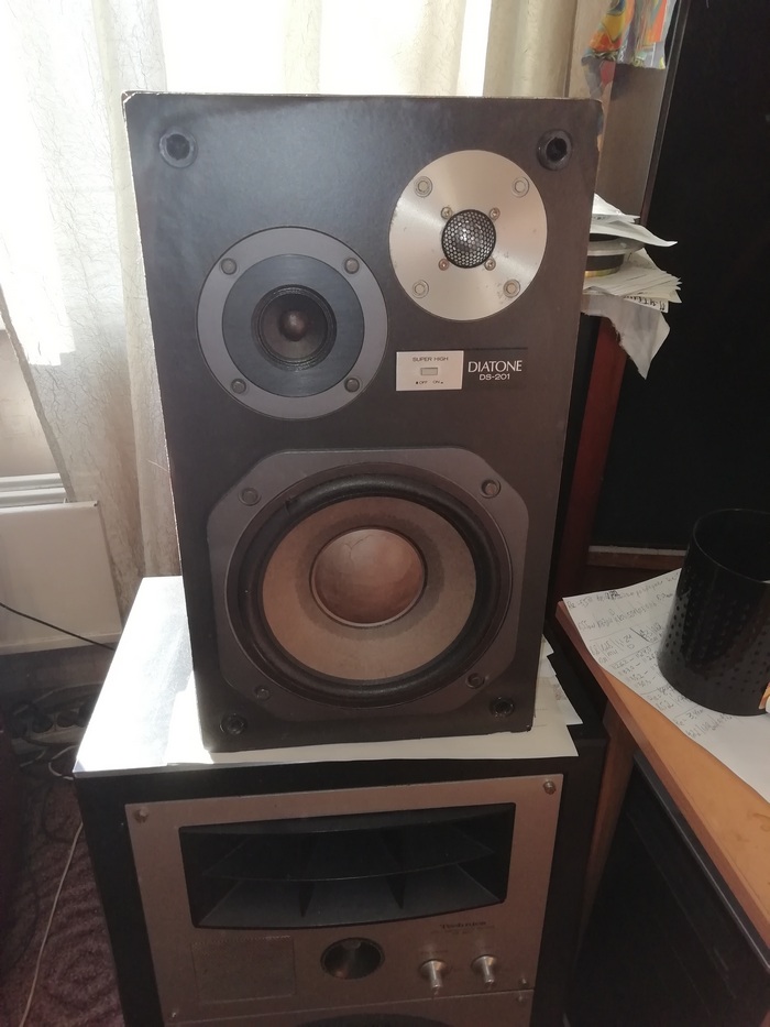

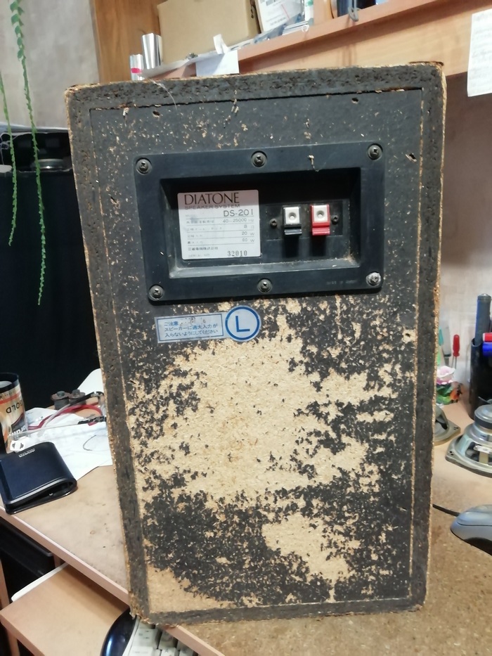

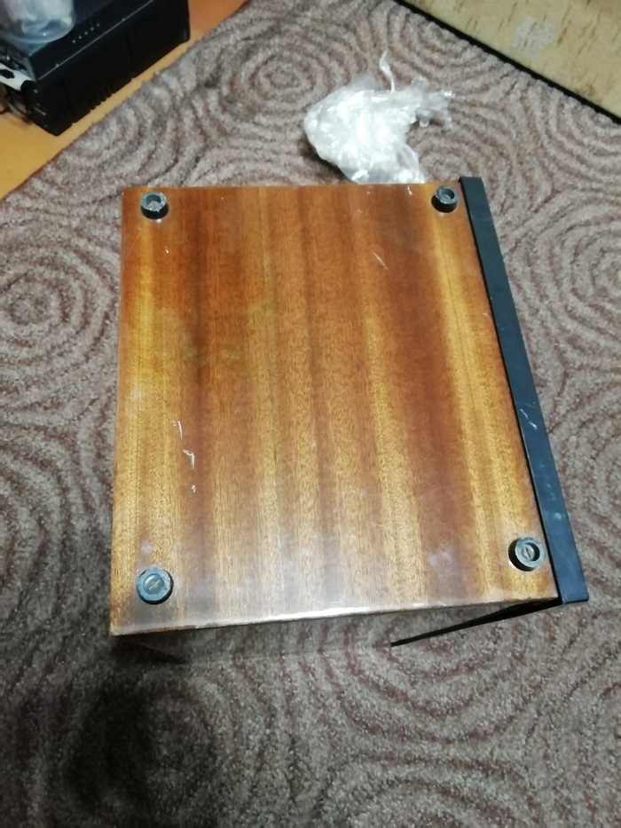

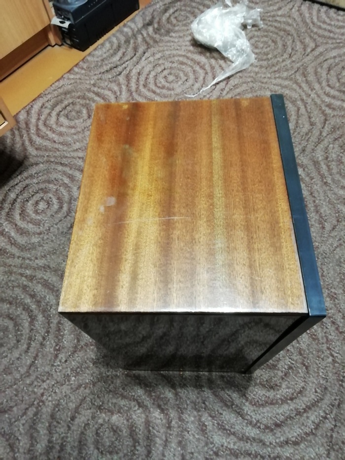

Предо мной предстала акустика с вздутыми и битыми углами, и гранями, но герметичными корпусами.
IMG_20241103_151417.jpg IMG_20241103_151423.jpg IMG_20241103_151430.jpg IMG_20241103_151440.jpg IMG_20241103_151458.jpg IMG_20241103_151513.jpg IMG_20241103_151519.jpg IMG_20241103_151529.jpg IMG_20241103_151533.jpg
Вторая в таком же состоянии. Симметрична первой

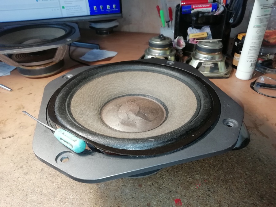

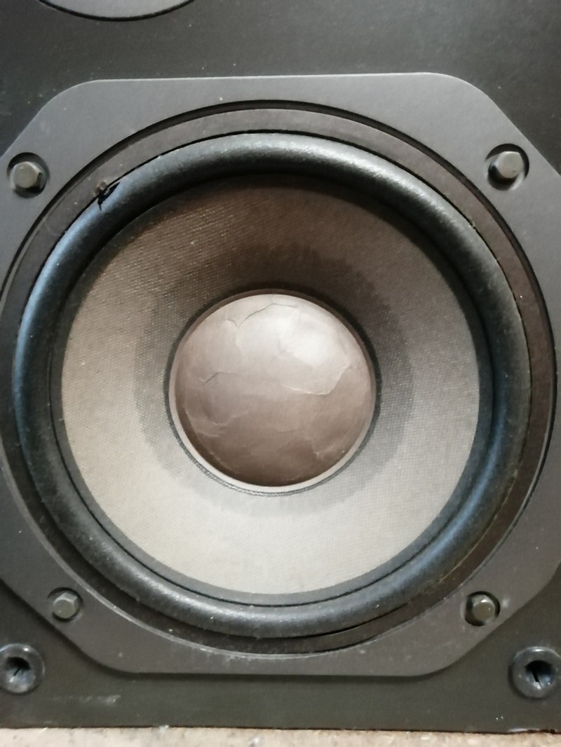

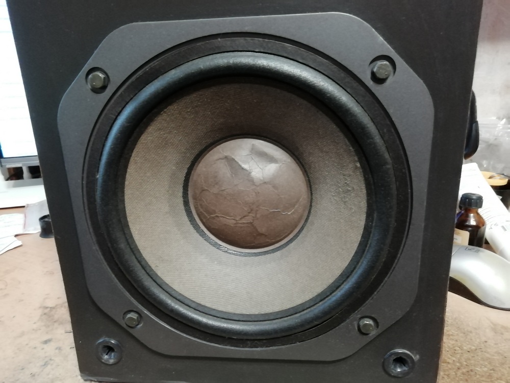

У НЧ колпак менее деформирован, зато проткнут подвес в верхнем левом углу. Подвесы у обоих НЧ жёсткие и чуть липкие. Видимо жижей проходились по ним.
Остальные динамики внешне в таком же состоянии, что и на первой

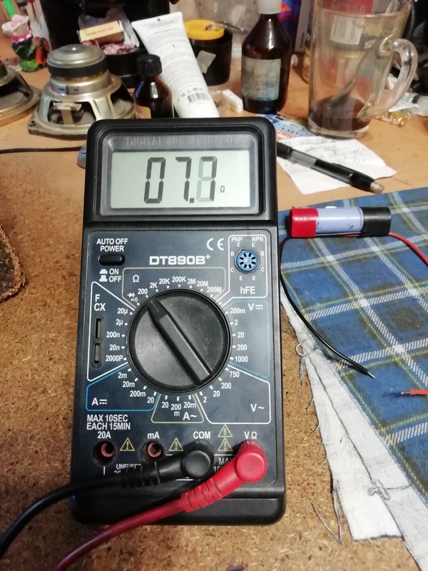

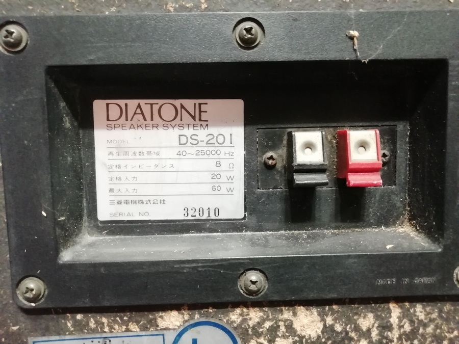

Сопротивление чуть выше пока по непонятной причине. Хотя догадки имеются.

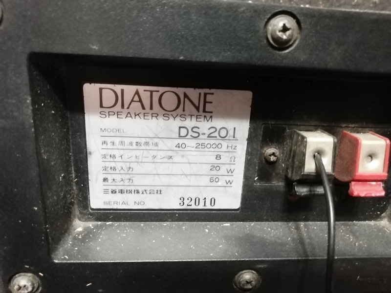

Номера изделий одинаковы

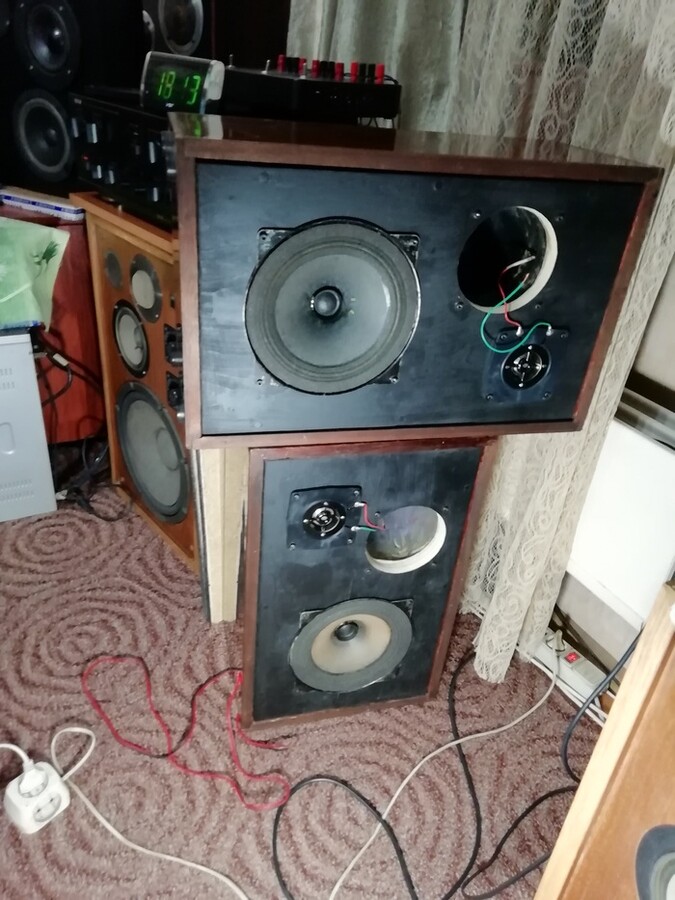

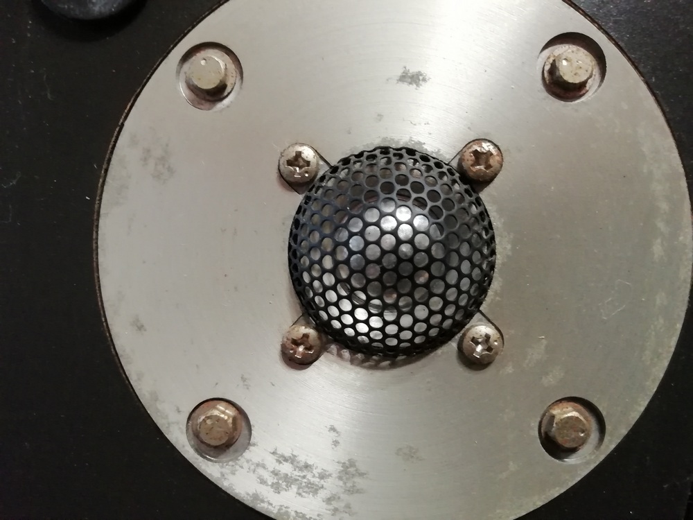

Обе АС помимо мультиметра протыканы батарейкой. НЧ и ВЧ отзываются, супертвиттер молчит. Его кнопка управления
на него никак не влияет. Может не слышу?

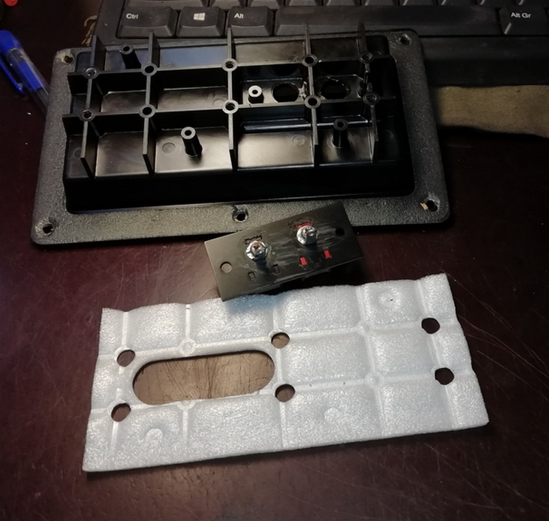

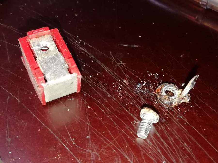

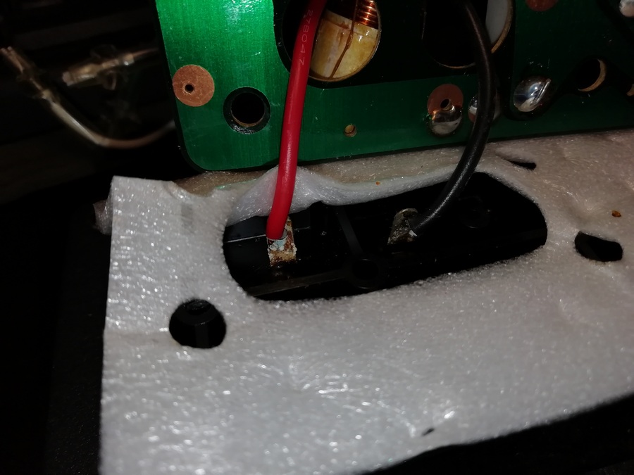

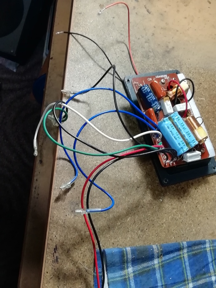

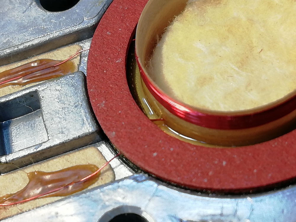

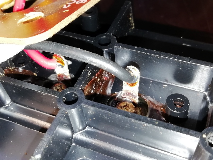

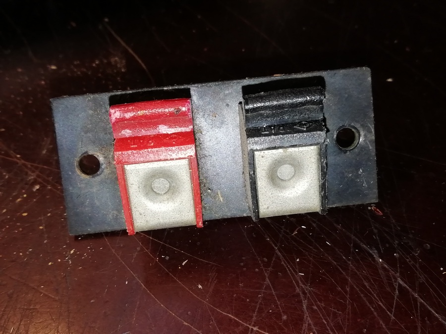

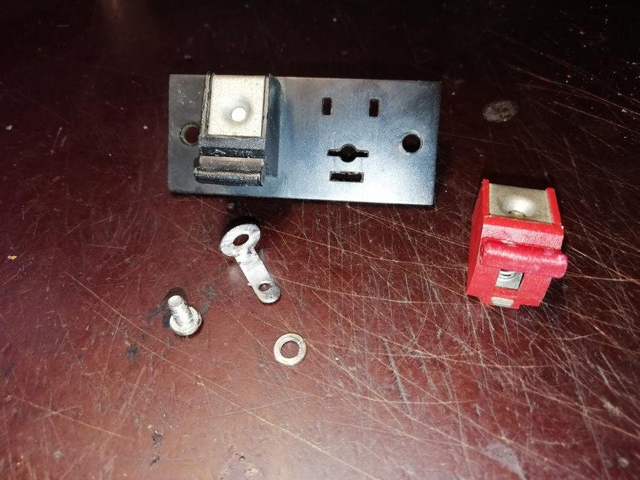

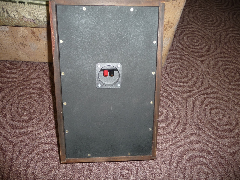

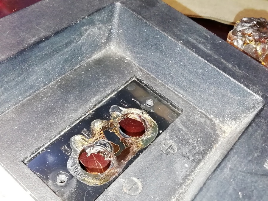

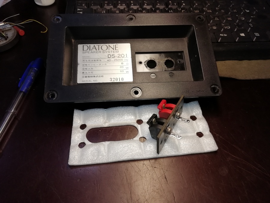

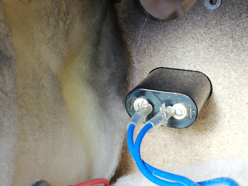

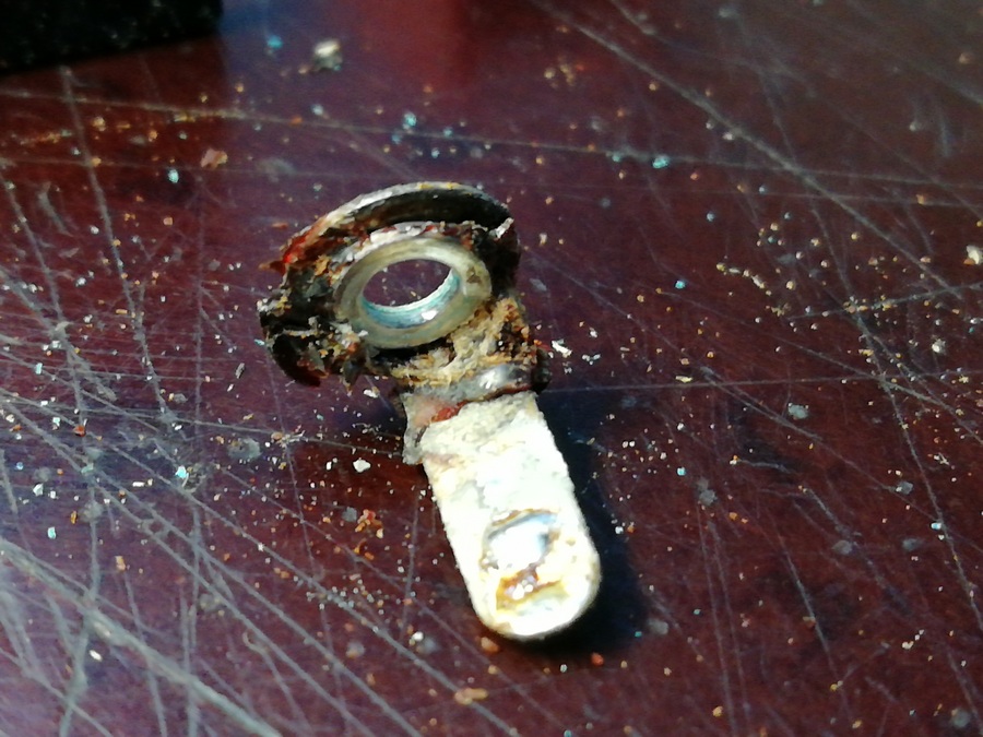

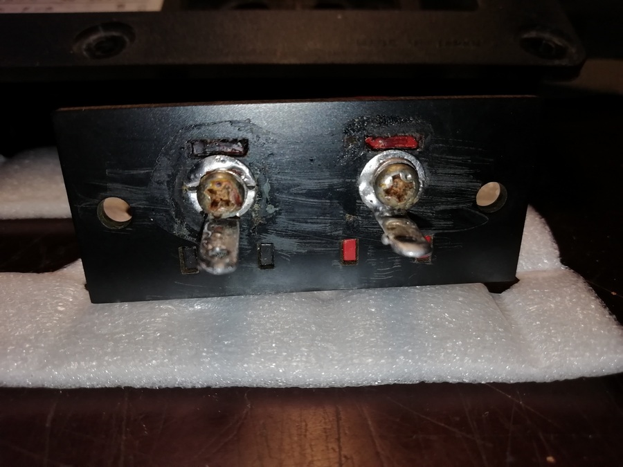

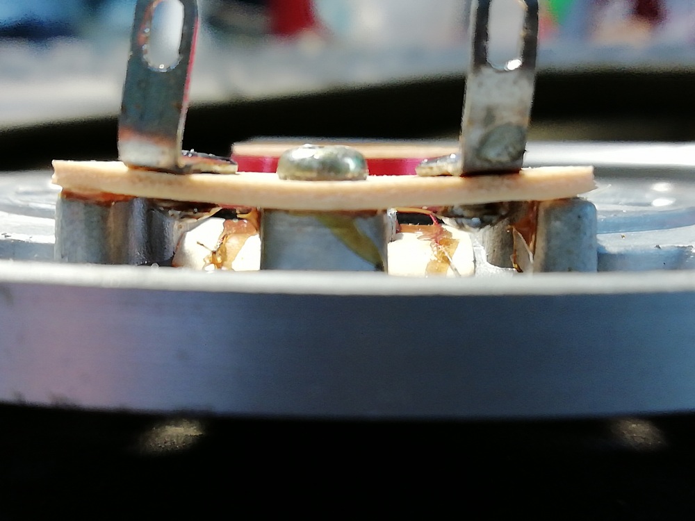

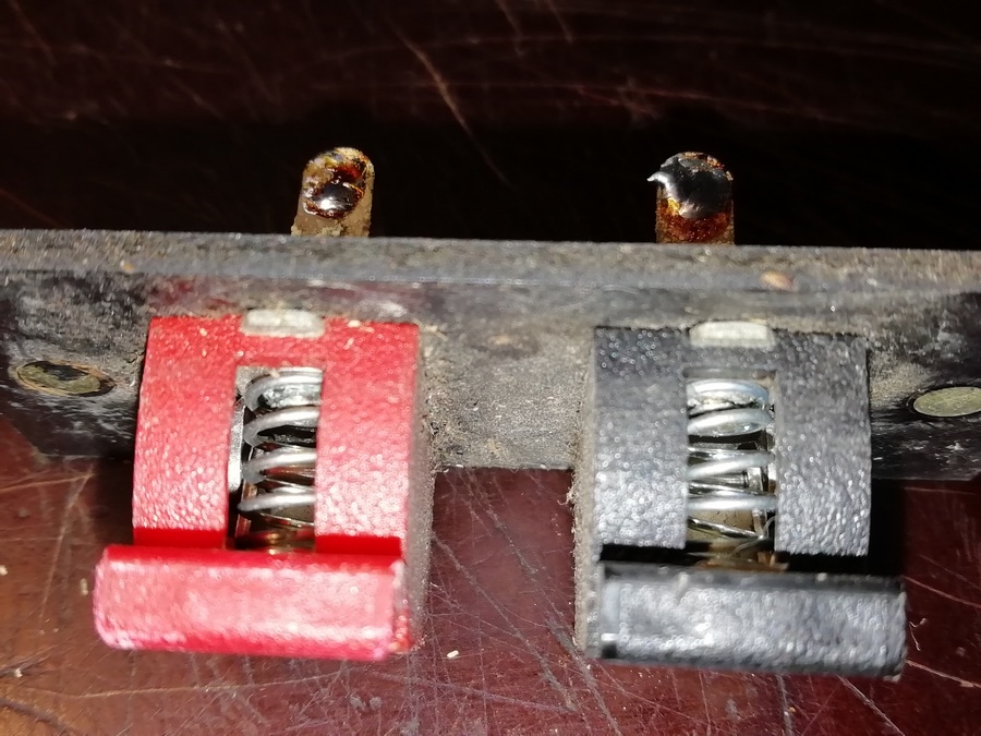

Не утерпел и снял на одной терминал. К нему крепится фильтр.
С разных ракурсов

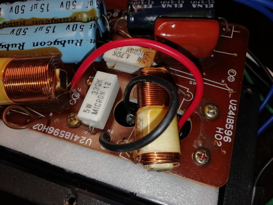

Товарищ серьёзный по деталям. Никакой китайчатины. Все соединительные провода разбиты по цвету. Сечение у них думаю минимум 0,75 мм.кв.
Через отверстие терминала смог увидеть только ВЧ и СВЧ динамики
Сопротивление СВЧ = 6,2 ома. ВЧ = 2,5 ома. Сказываются элементы фильтра. НЧ = 6,2 ома.

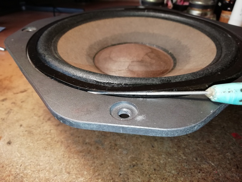

У одного из НЧ, на правой АС прошёлся бегом жижей по подвесу с внешней стороны. И подвес на глазах стал мягчеть! Но думаю это не надолго. У НЧ кстати есть колечко в зазоре:

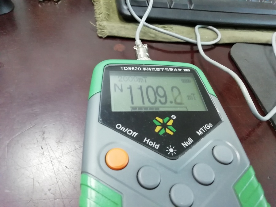

""....В дополнение к сильному магниту, используемому в магнитной цепи, для уменьшения искажений используется кольцо FN с превосходной линейностью характеристик намагничивания. Кроме того, качество звука вблизи частоты кроссовера улучшается за счет прикрепления демпфирующего кольца к звуковой катушке....""
А магнит у динамика действительно приличный для 8". На Ремдинамике пробежался по подвесам - резиновых нет с такими размерами. ППУ - широковата волна полутора. Декоративное бумажное кольцо не ляжет на место. Нашёл тканевые: https://remdinamik.ru/podvesy-dlya-...-zakazam-dlya-yaponskih-i-d/pd158-182t-a.html

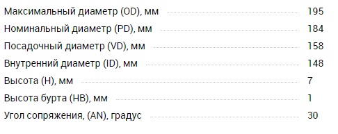

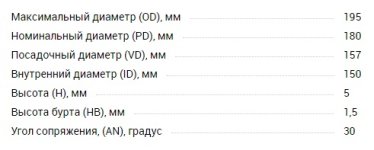

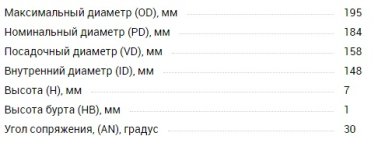

Должны подойти идеально. У родных подвесов сняты размеры, правда при помощи линейки и они
148 - 155 - 181 - 194 при имеющихся в продаже
145 - 158 - 182 - 194 т.е. попадают фактически тика в тику. Эти подвесы из ткани толщиной 0,4 мм. Есть точно такие же но из ткани толщиной 0,7 мм https://remdinamik.ru/podvesy-dlya-...zakazam-dlya-yaponskih-i-d/pd158-182t-07.html

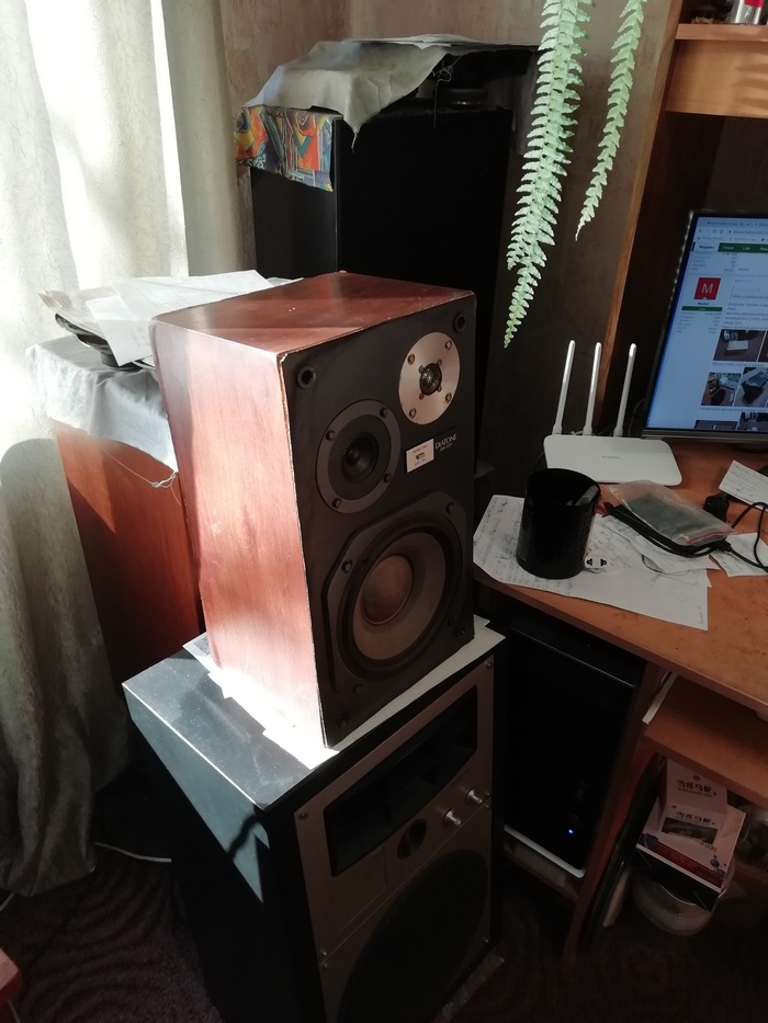

НЧ только реагируют на регулятор эквалайзера 87 Герц, а вот середина и ВЧ у этих колонок конечно я те дам! Завывание вьюги, хрусталь, падение инея и снега с веток.
Легкое дыхание певицы-девы, всё слыхать.

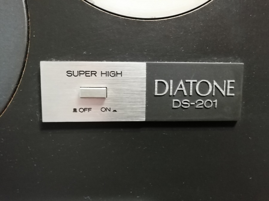

Кстати отключение/подключение СВЧ динамика кнопкой реально различимо. Без полноценных НЧ на которые видимо способны эти АС (пропитанный динамик зашевелился) акустика чуть колючая. Но.....

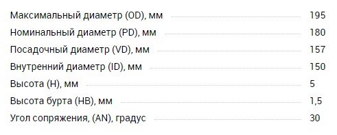

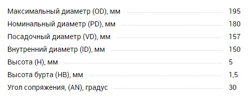

Ценник конечно за пару я прямо .... возьму конечно если всё же нужны будут.

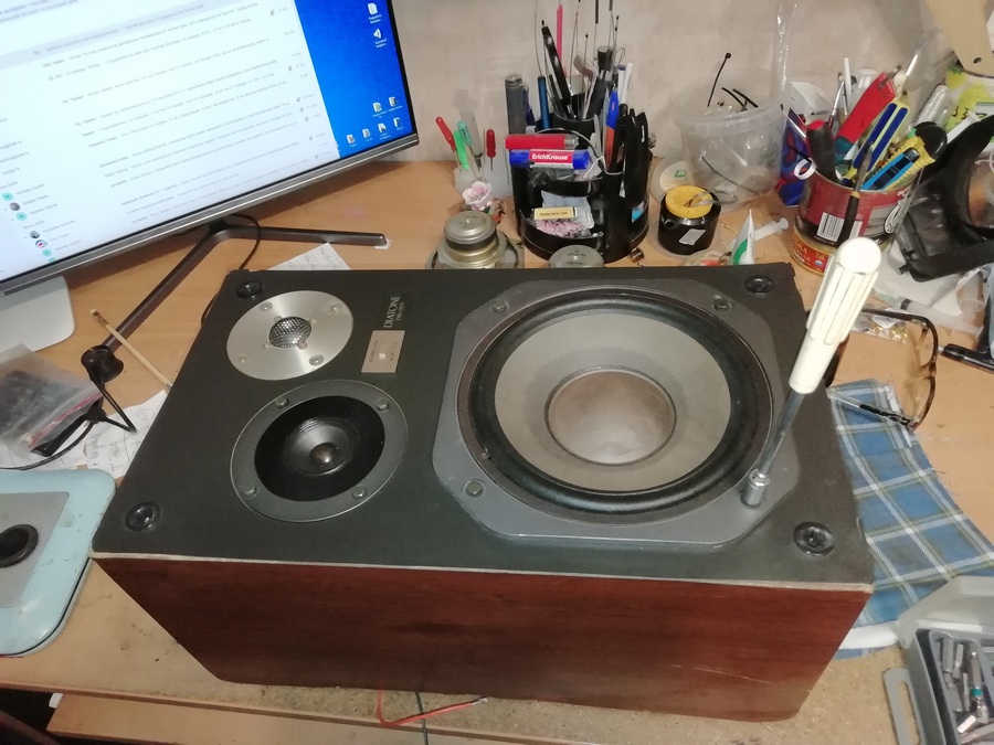

Вчера, фактически весь день гонял эти Диатоны
IMG_20241104_111914.jpg IMG_20241104_111939.jpg IMG_20241104_111921.jpg IMG_20241104_111943.jpg

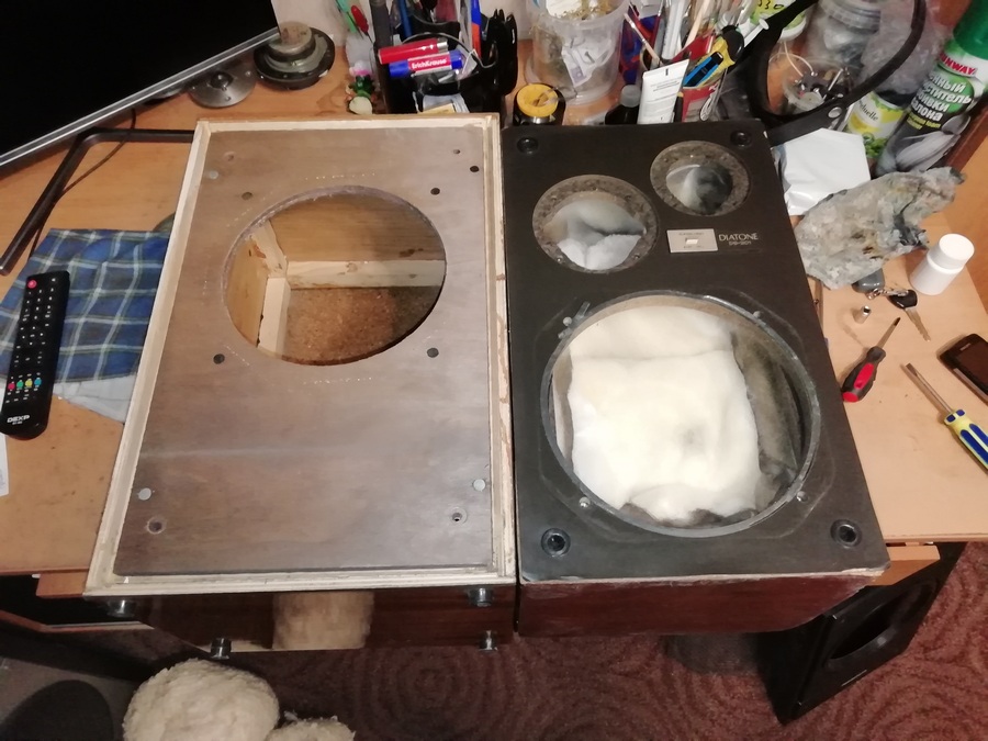

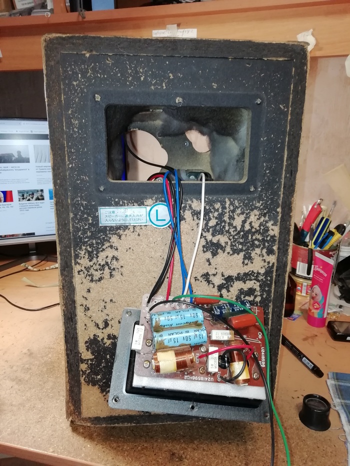

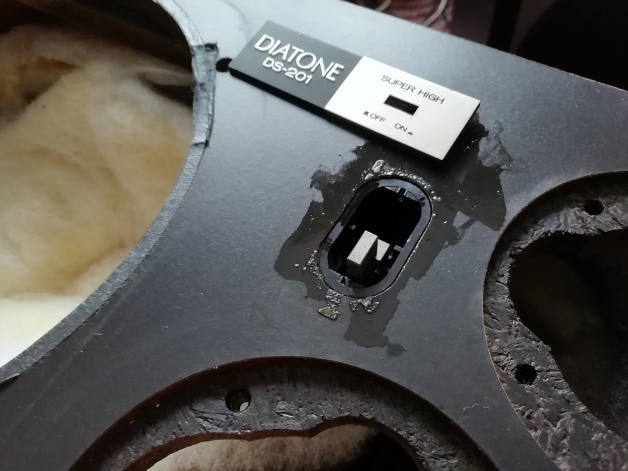

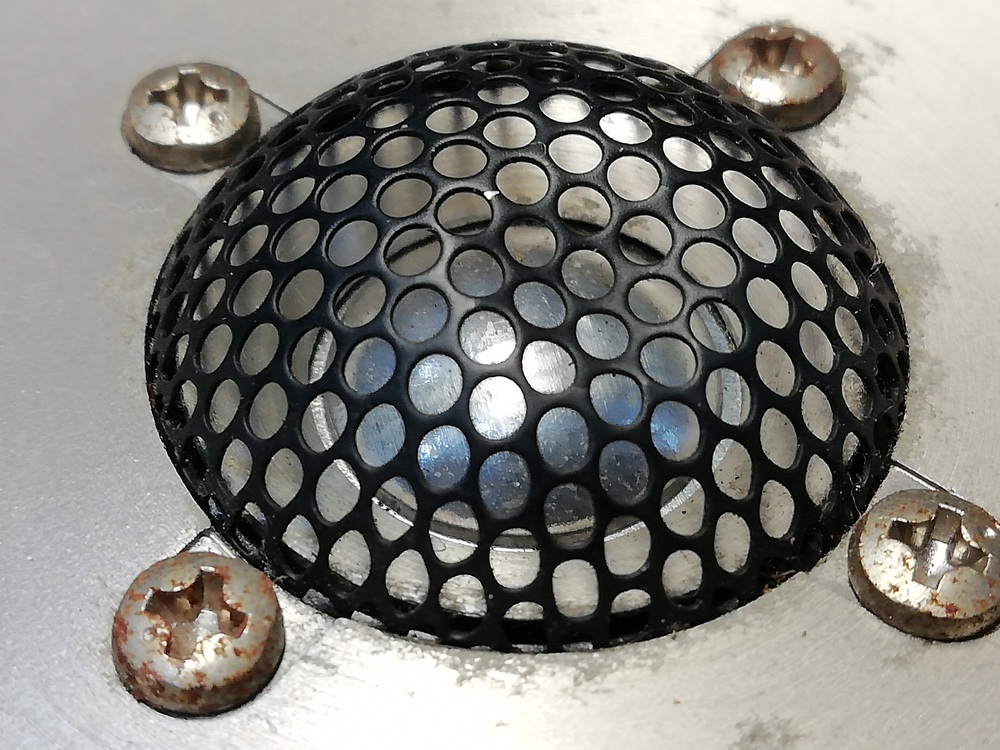

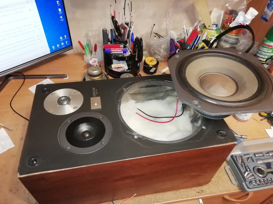

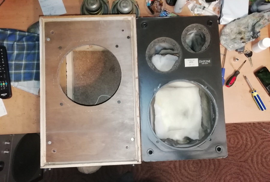

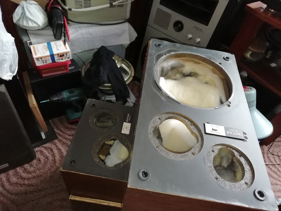

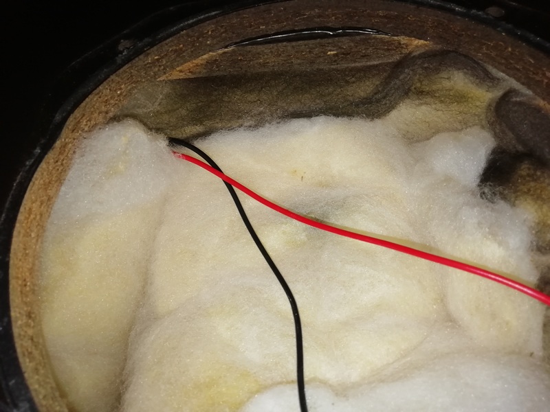

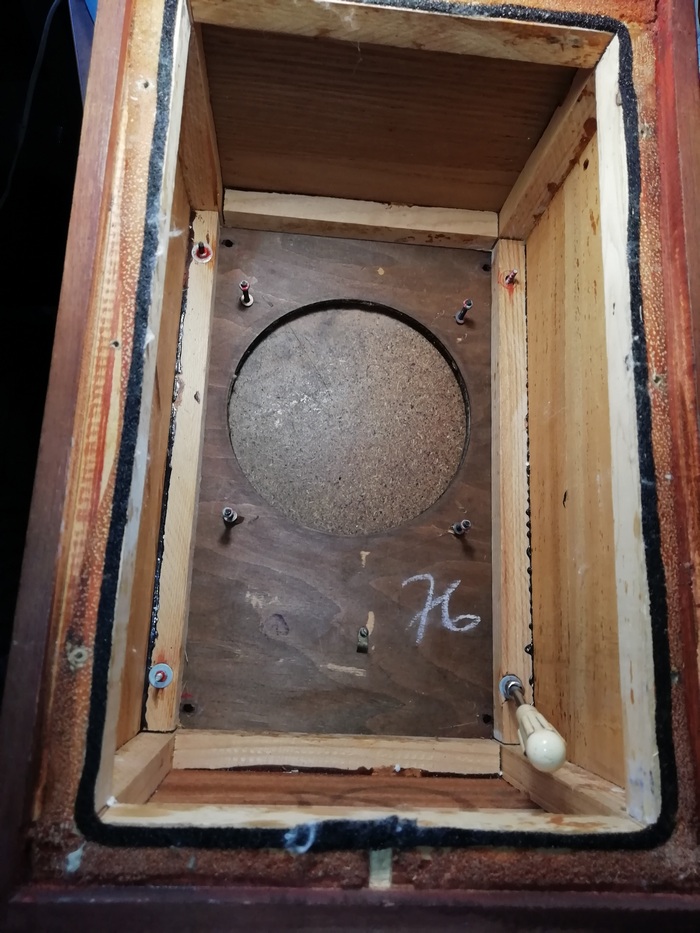

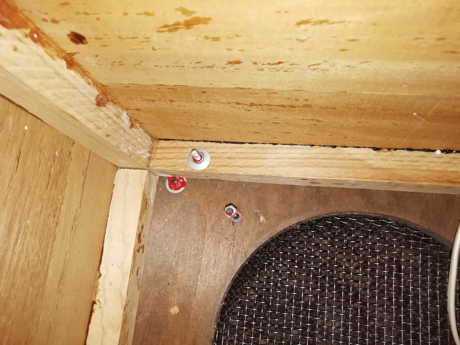

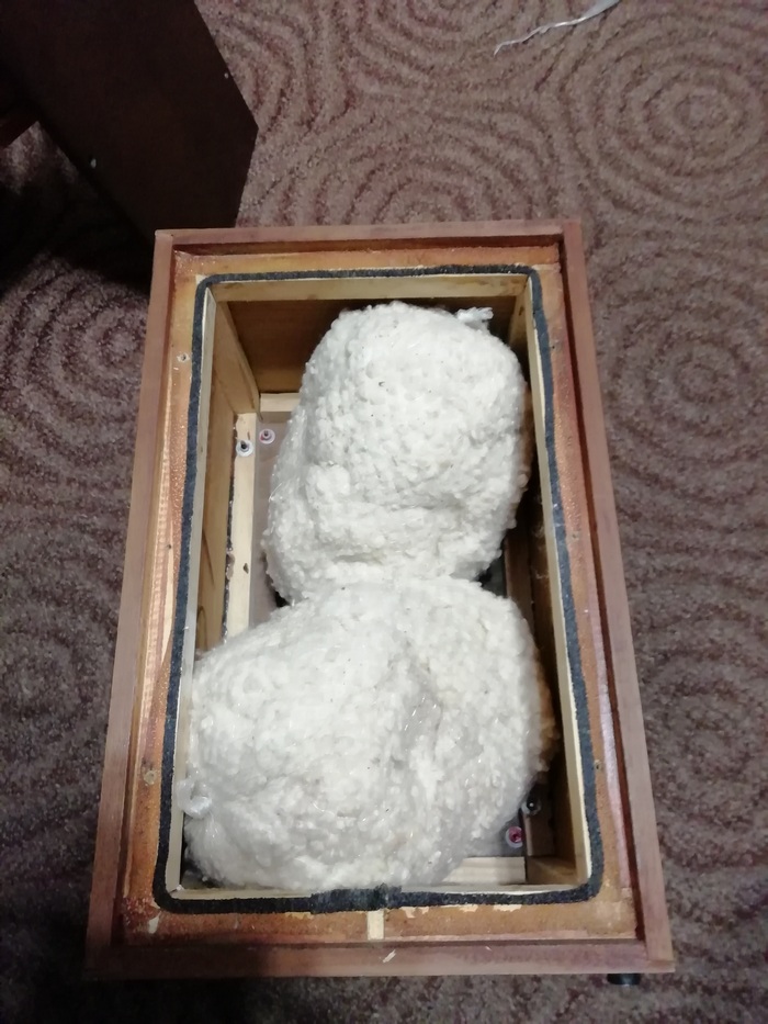

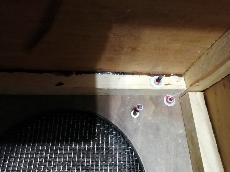

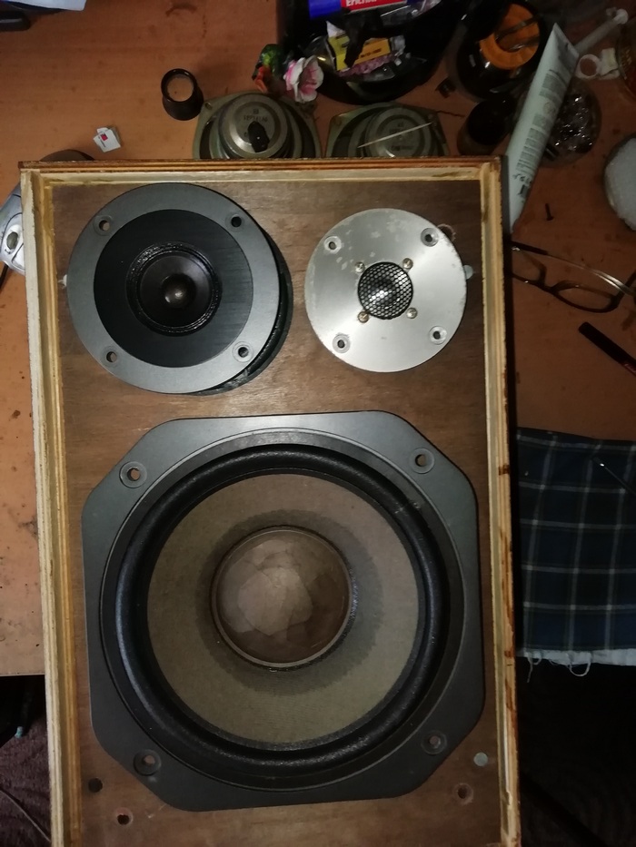

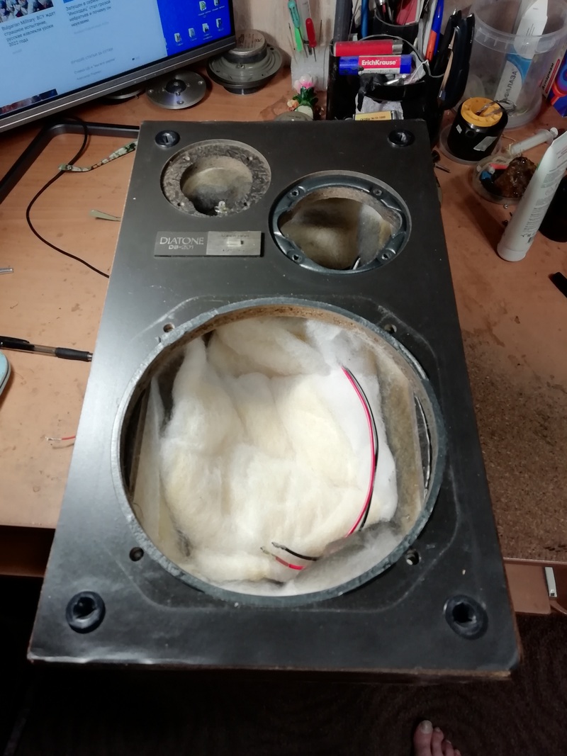

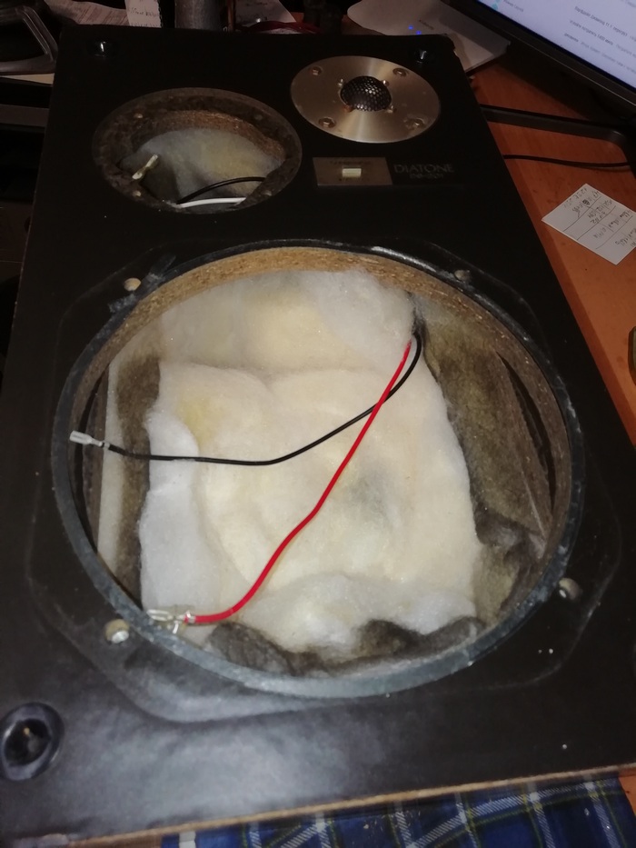

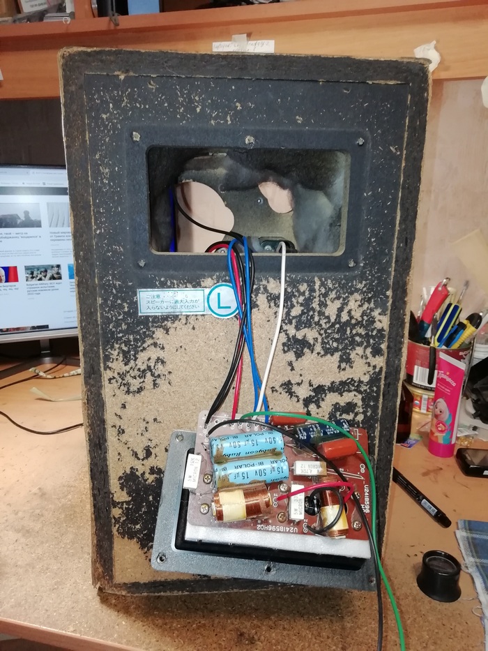

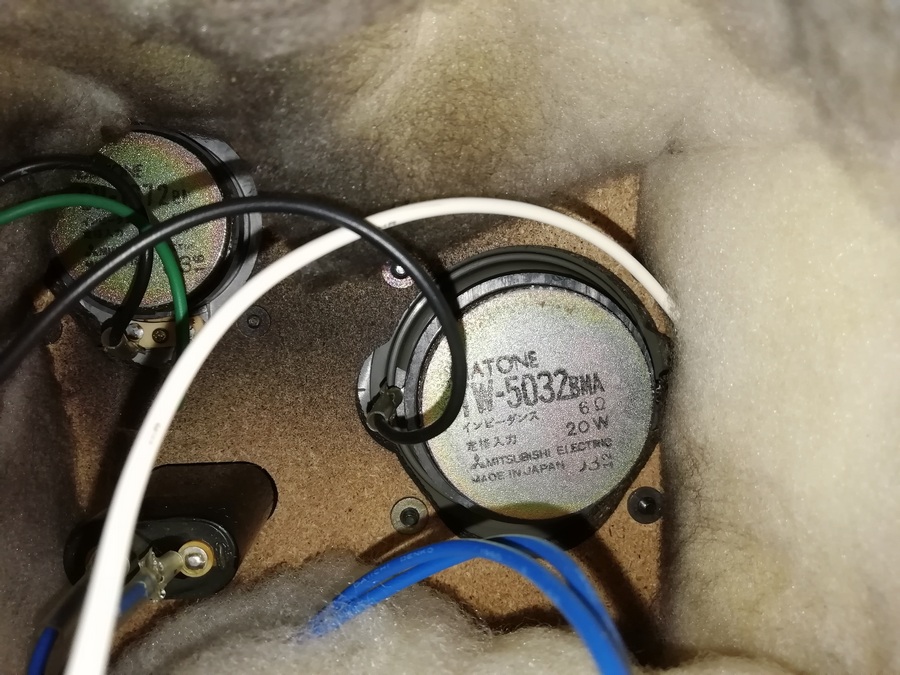

и вчера же, уже совсем близко к вечеру, разобрал одну из колонок. Все динамики крепятся на болты. НЧ - Мх6
IMG_20241104_192921.jpg IMG_20241104_192953.jpg IMG_20241104_193205.jpg IMG_20241104_193210.jpg IMG_20241104_193250.jpg
Все динамики к фильтру на мамах-папах.

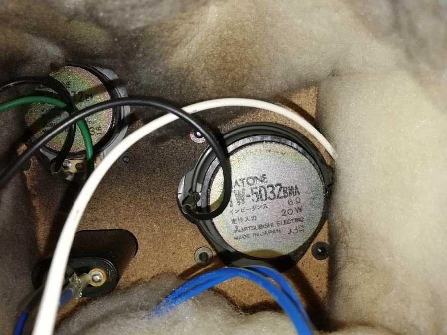

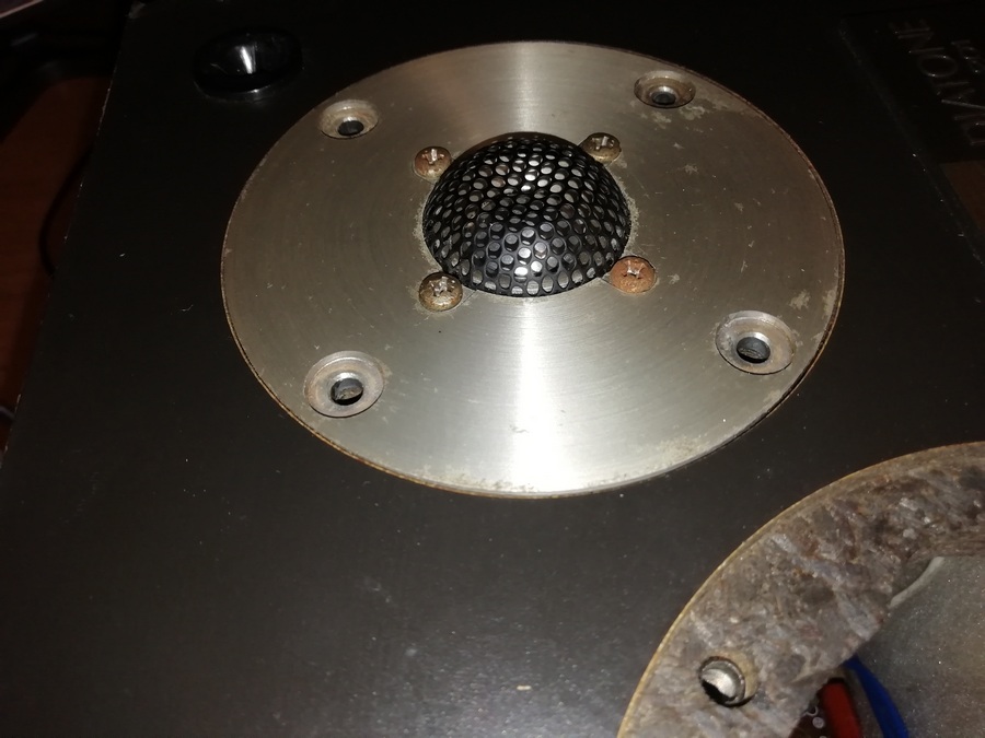

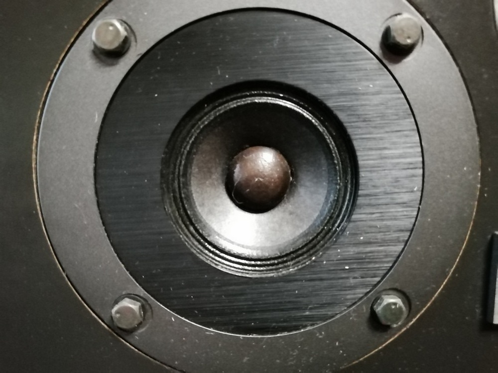

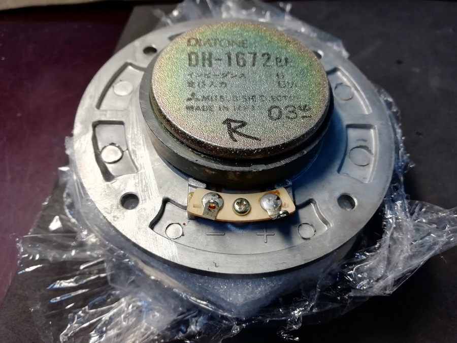

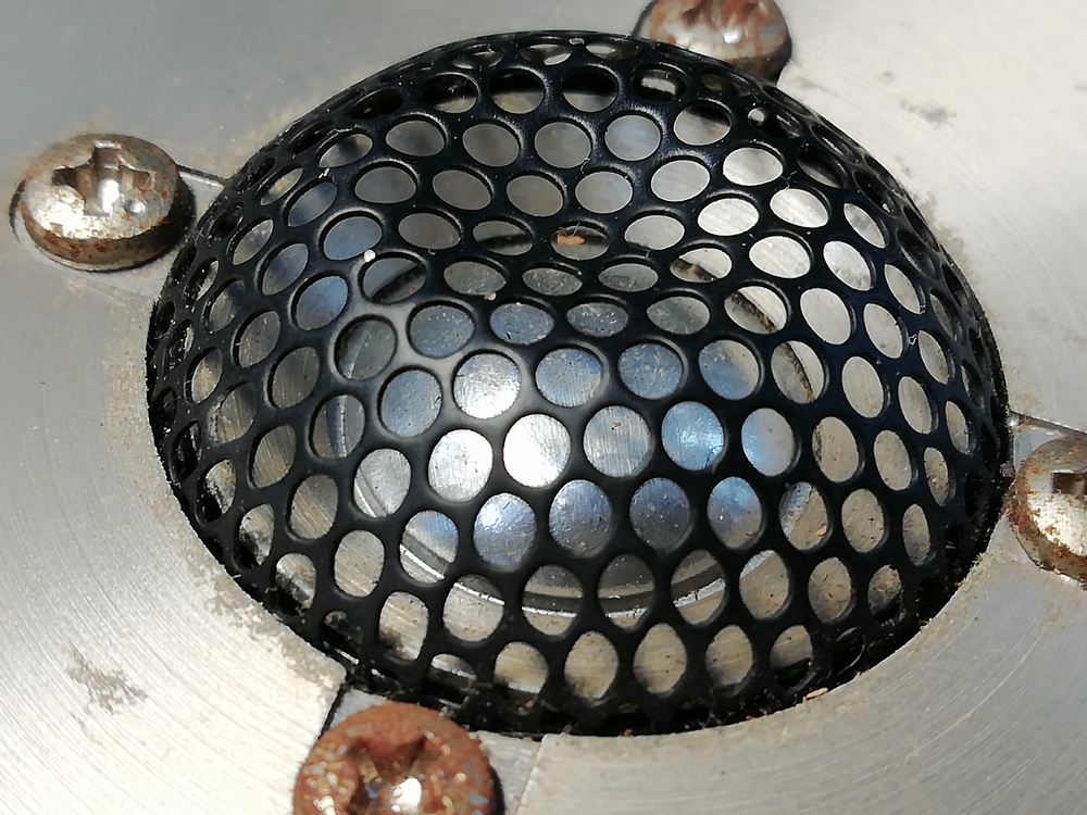

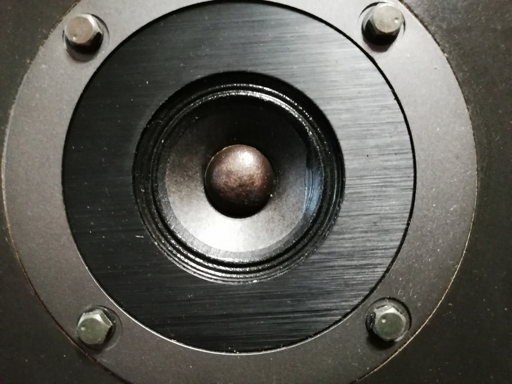

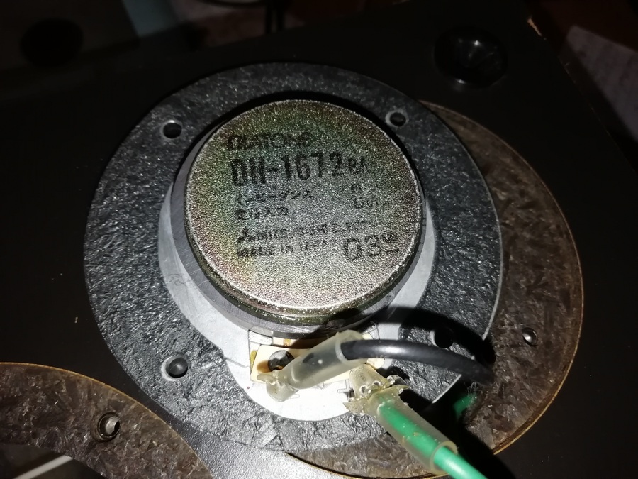

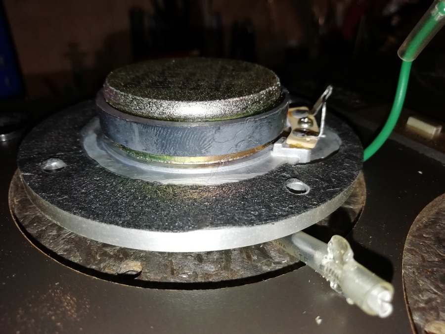

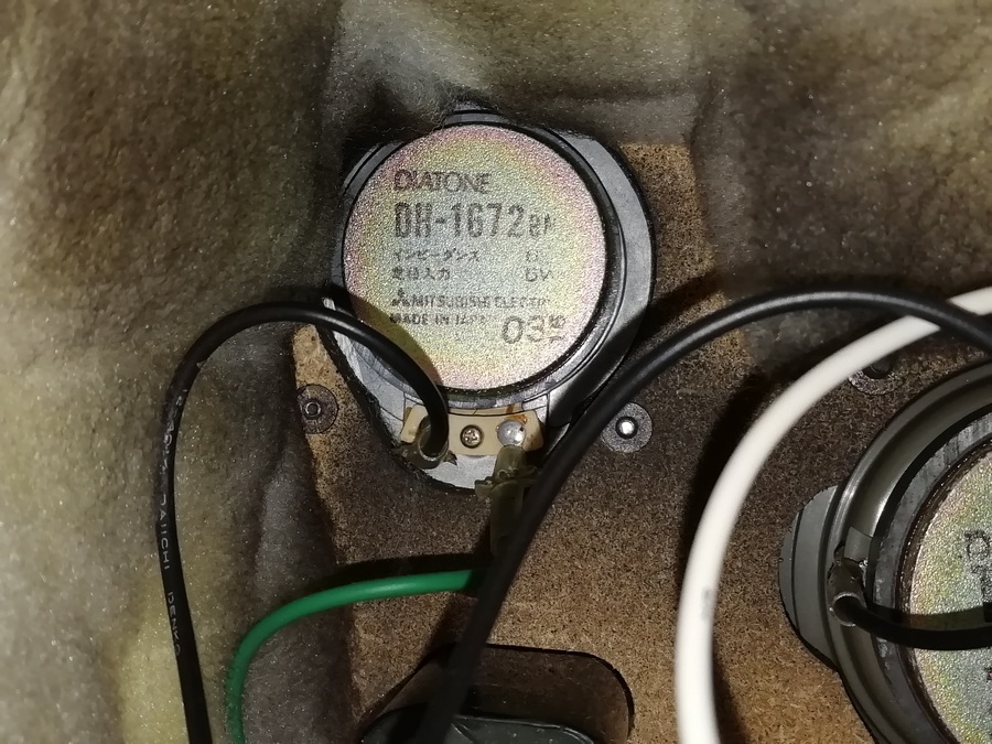

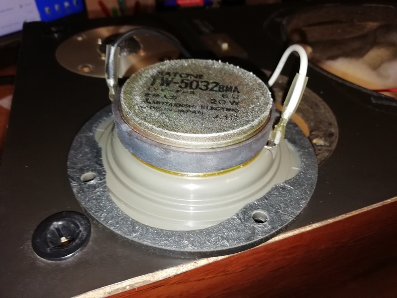

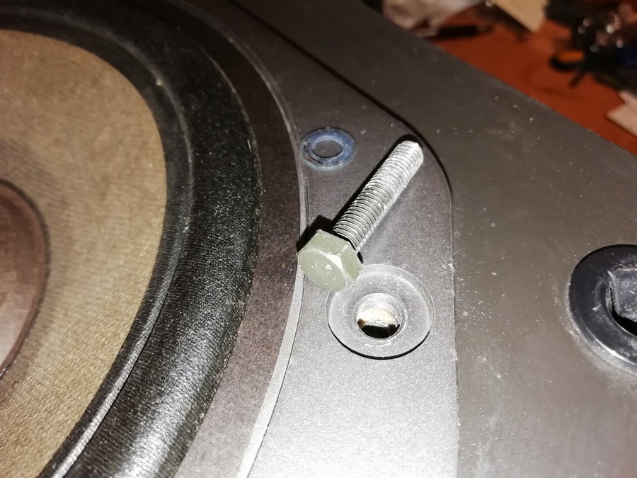

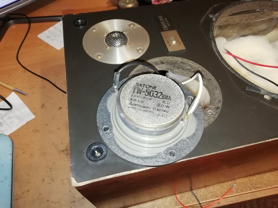

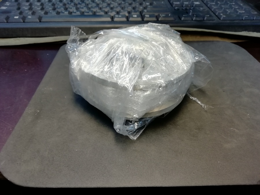

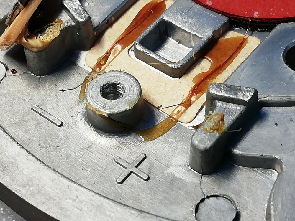

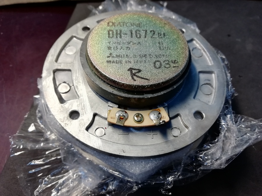

Пищалка
На болтах Мх5. О динамике расписано: https://ldsound.club/threads/vch-di...akustiki-diatone-ds-25b-25bmkii-ss-1000.2402/ У этого отличие только в бумажном колпаке все так же усаженном на каркас катушки. Пристально пока н рассматривал

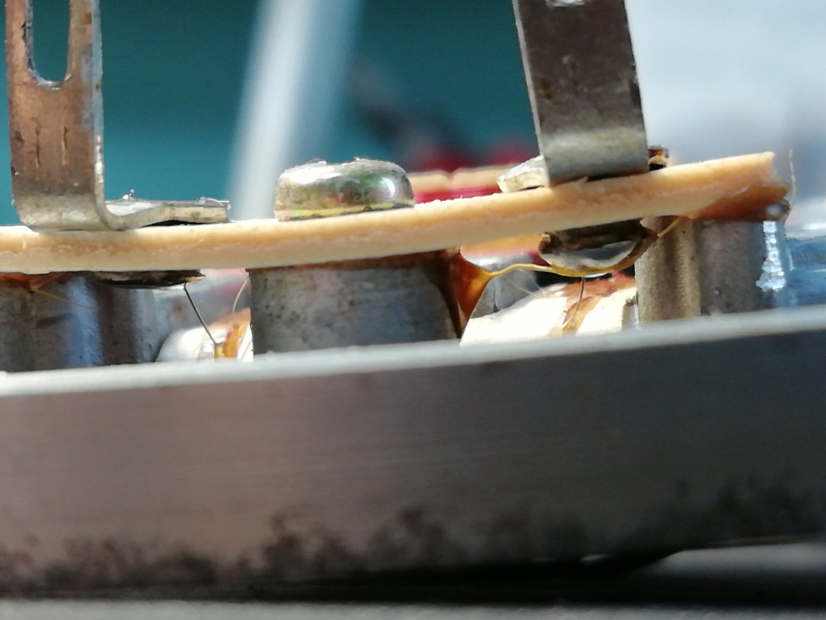

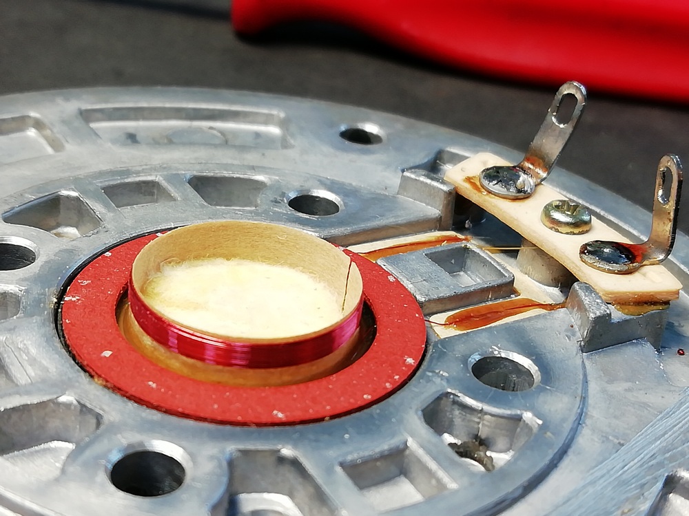

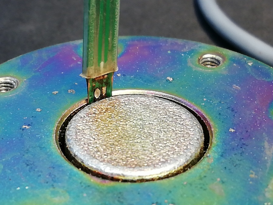

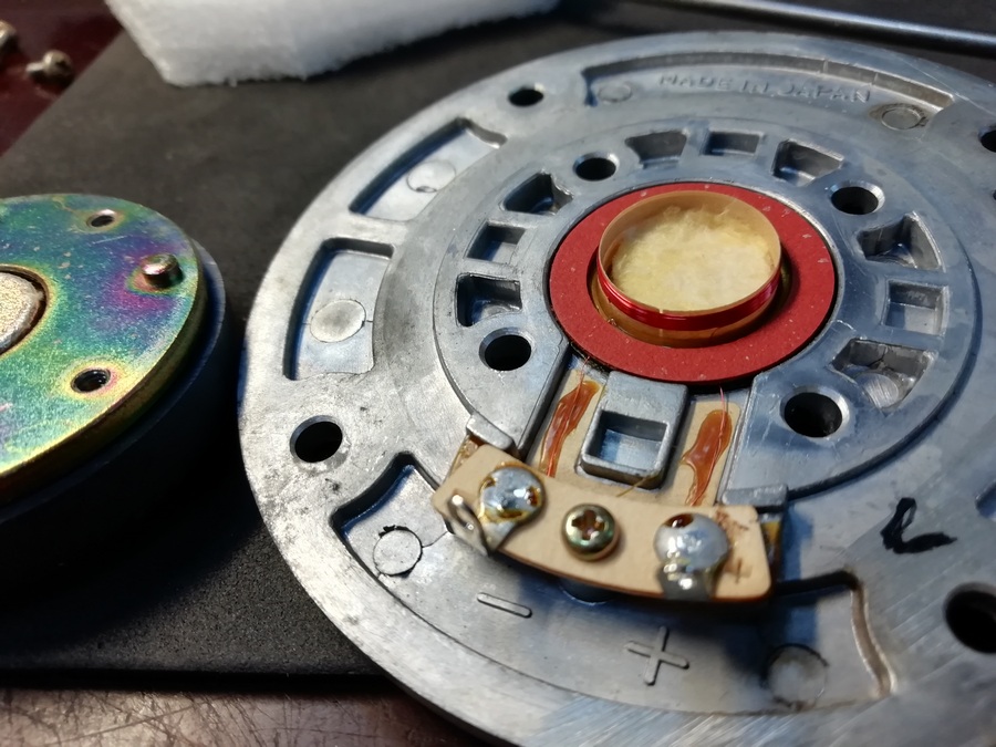

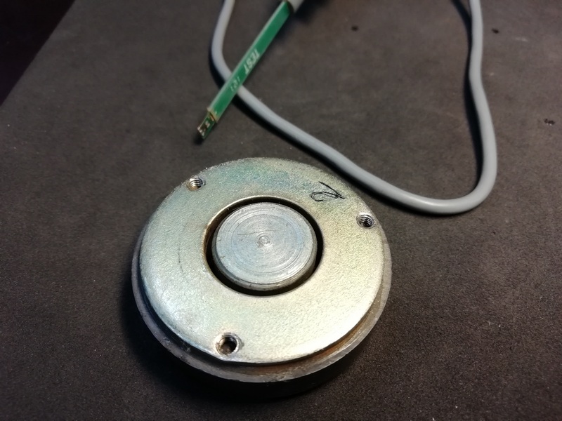

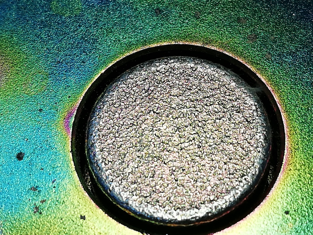

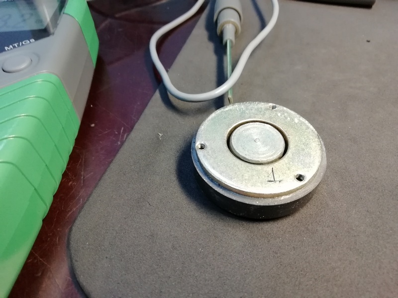

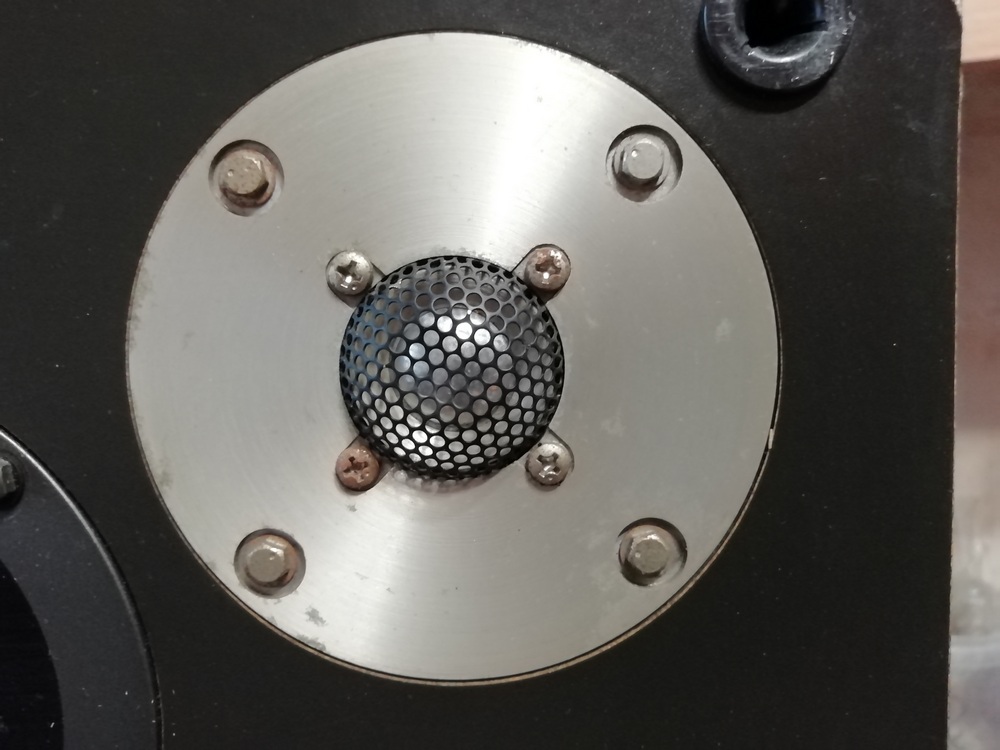

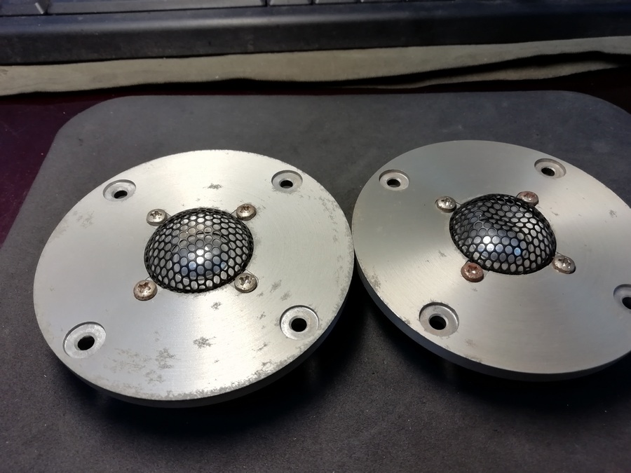

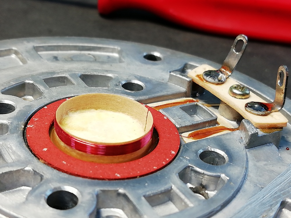

СВЧ головка
На болтах Мх4. Про фланец могу сказать, что с виду он алюминиевый. К головке пока тоже близко не присматривался.

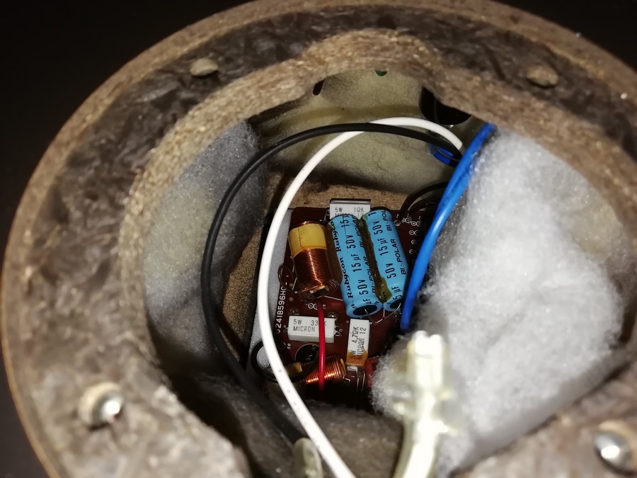

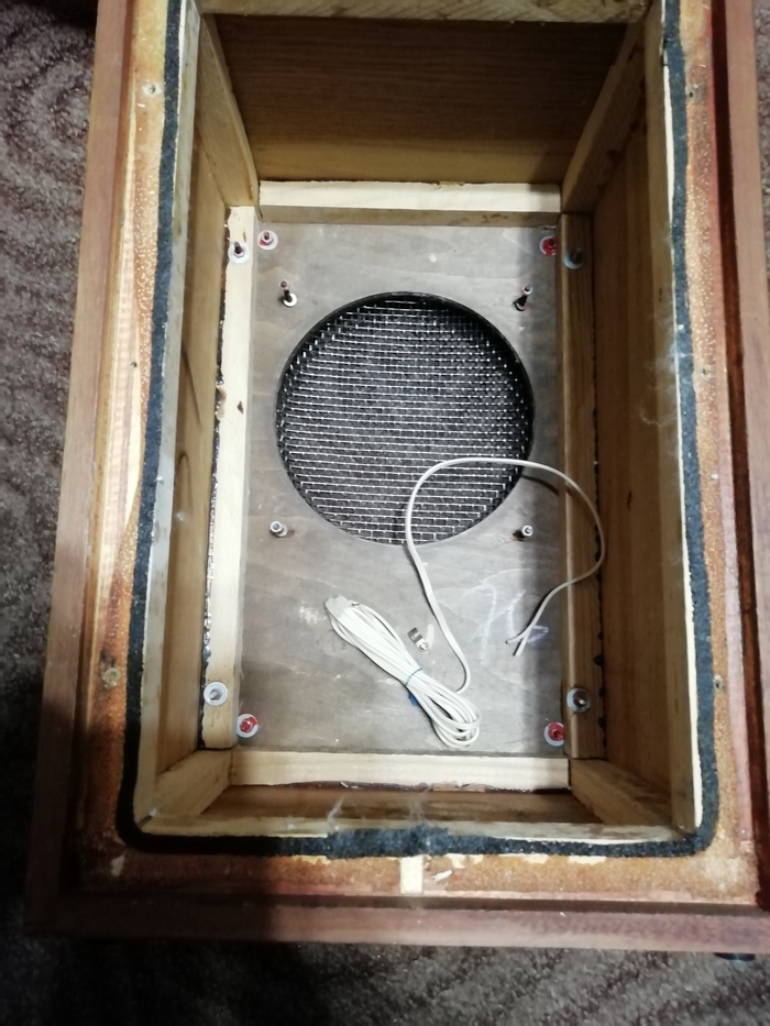

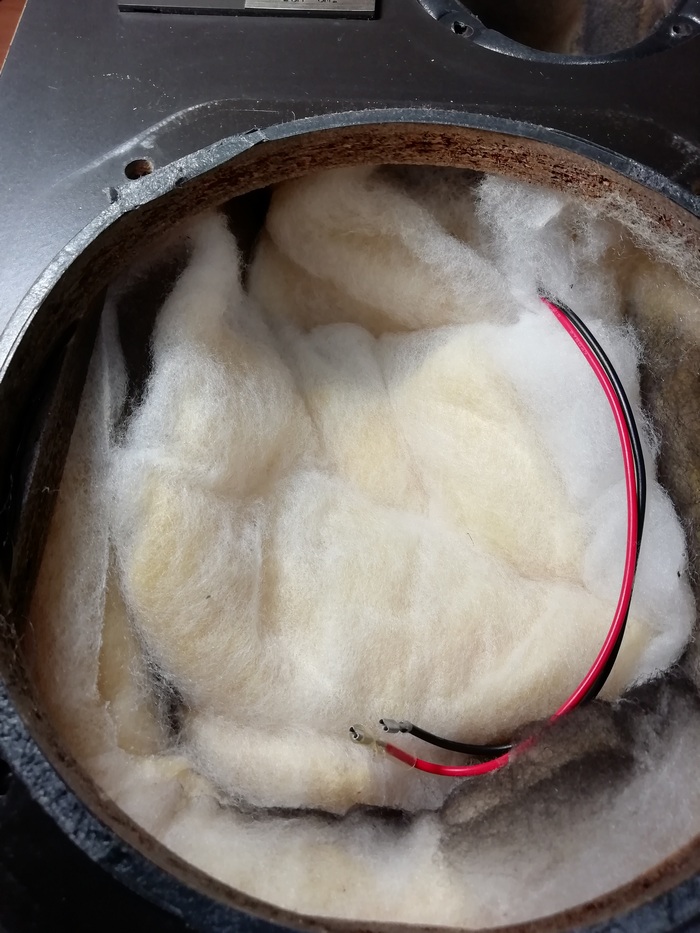

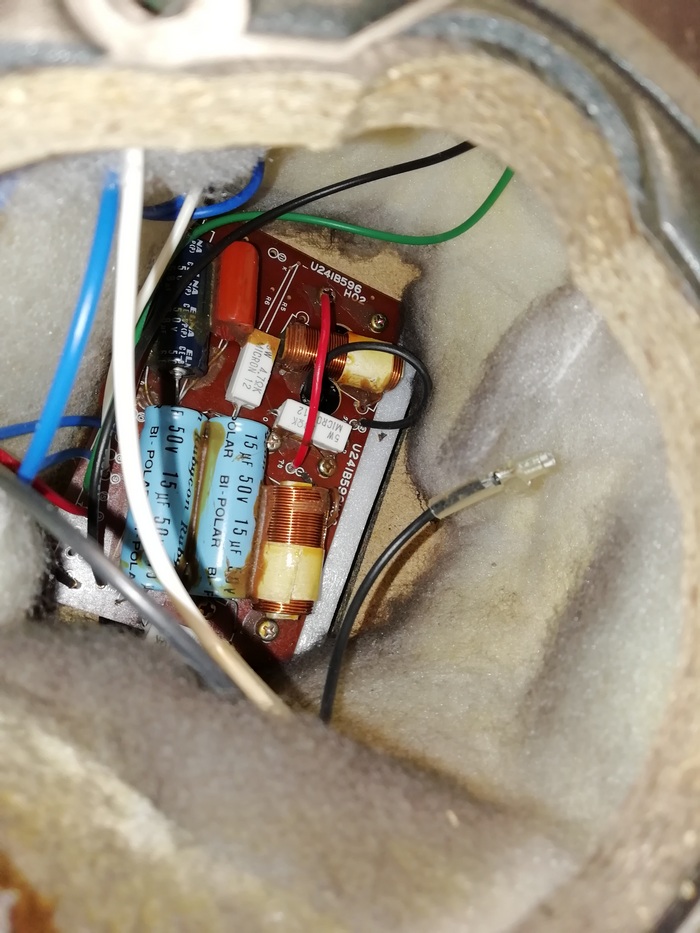

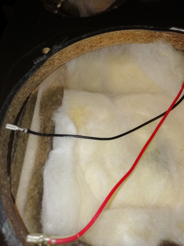

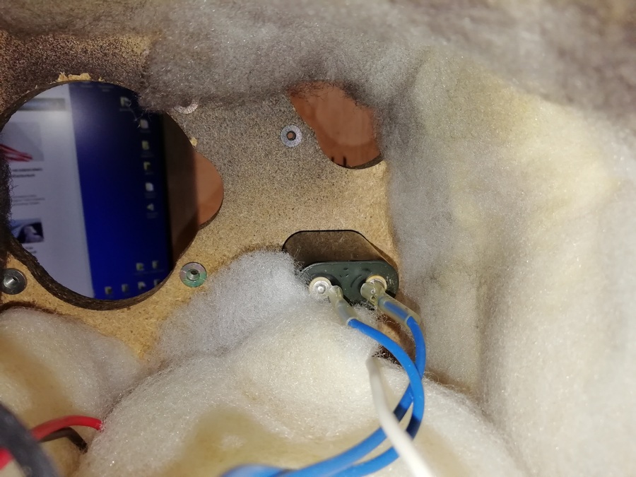

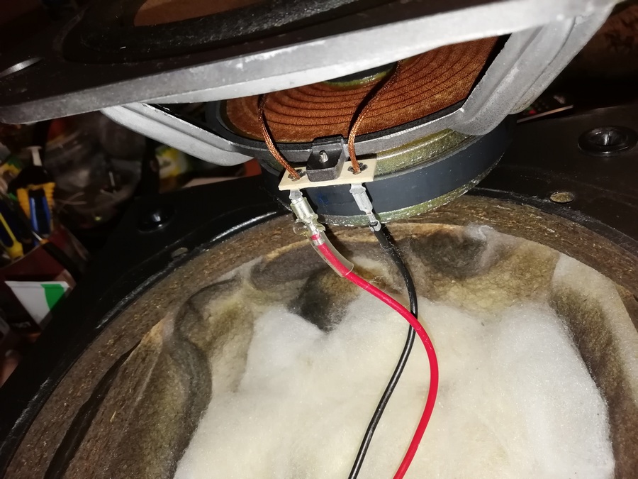

Корпус достаточно плотно забит синтепоном
IMG_20241104_193631.jpg IMG_20241104_193637.jpg IMG_20241104_193642.jpg IMG_20241104_193649.jpg

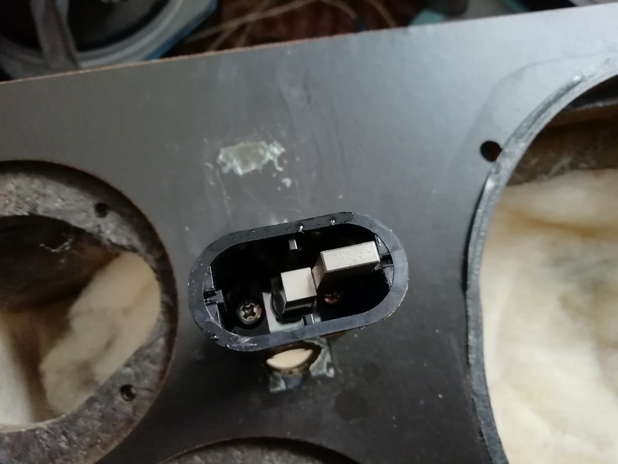

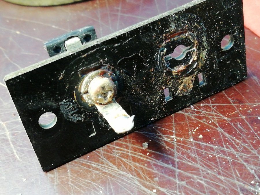

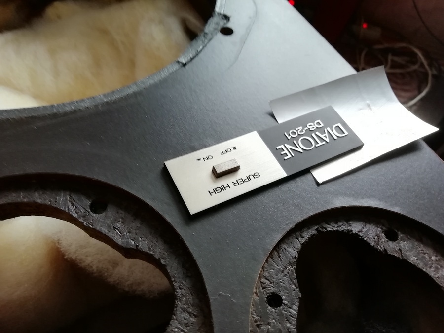

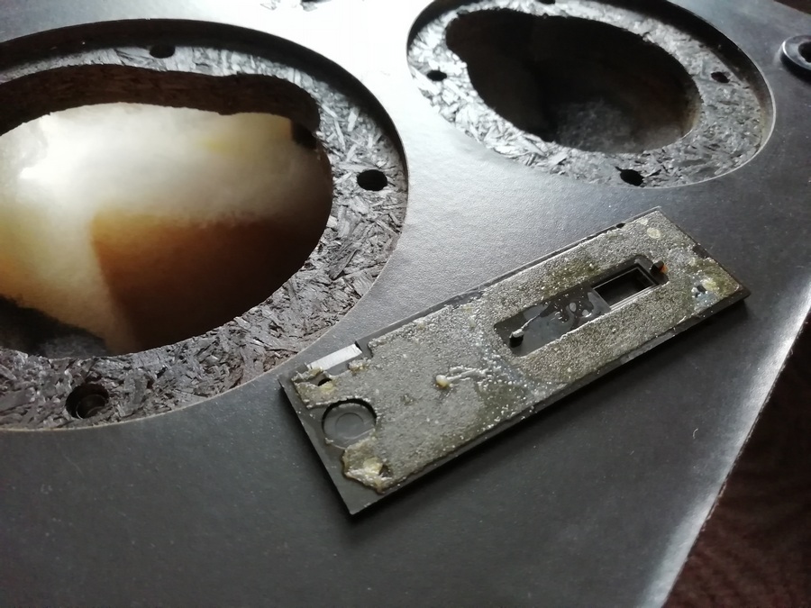

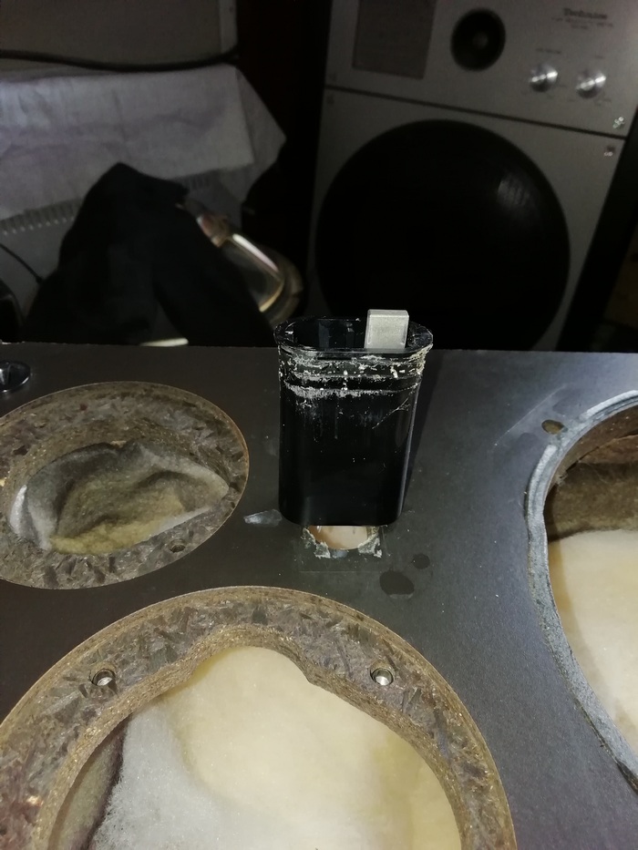

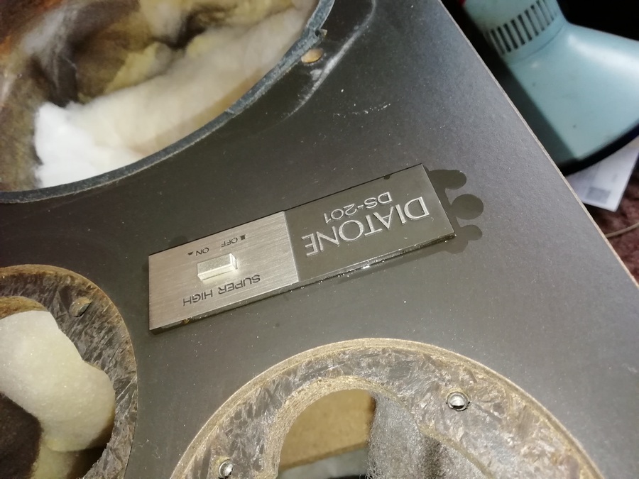

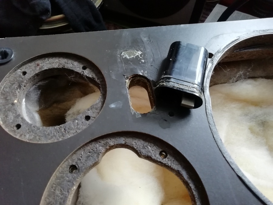

Кнопка управления СВЧ головкой упрятана в герметичный футляр

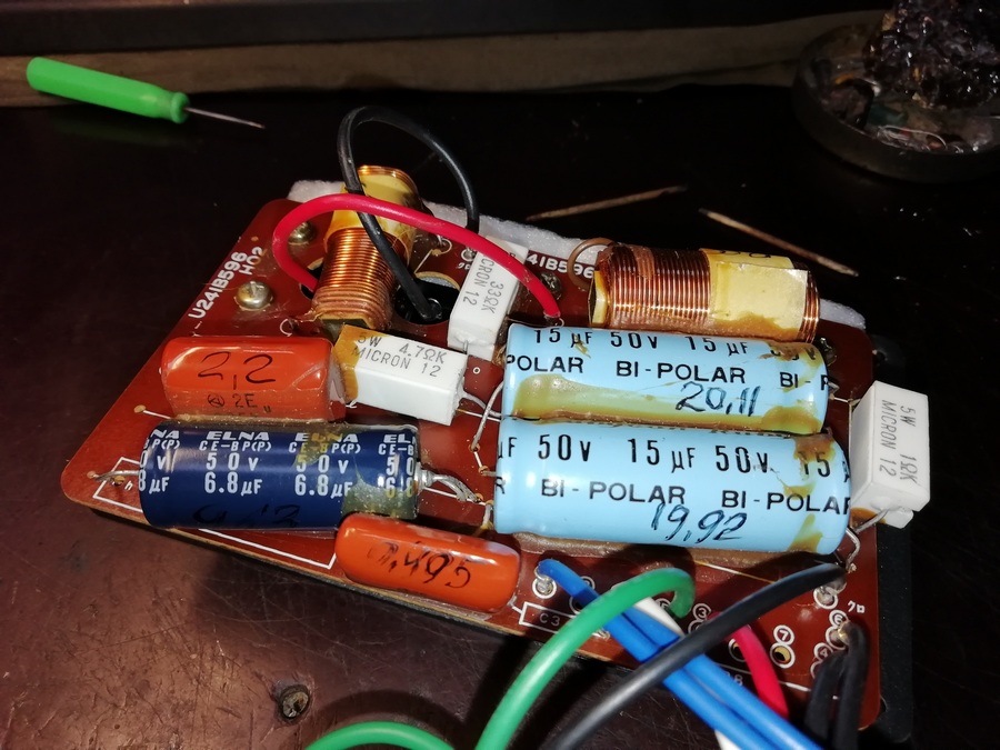

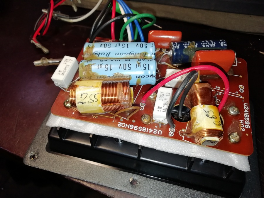

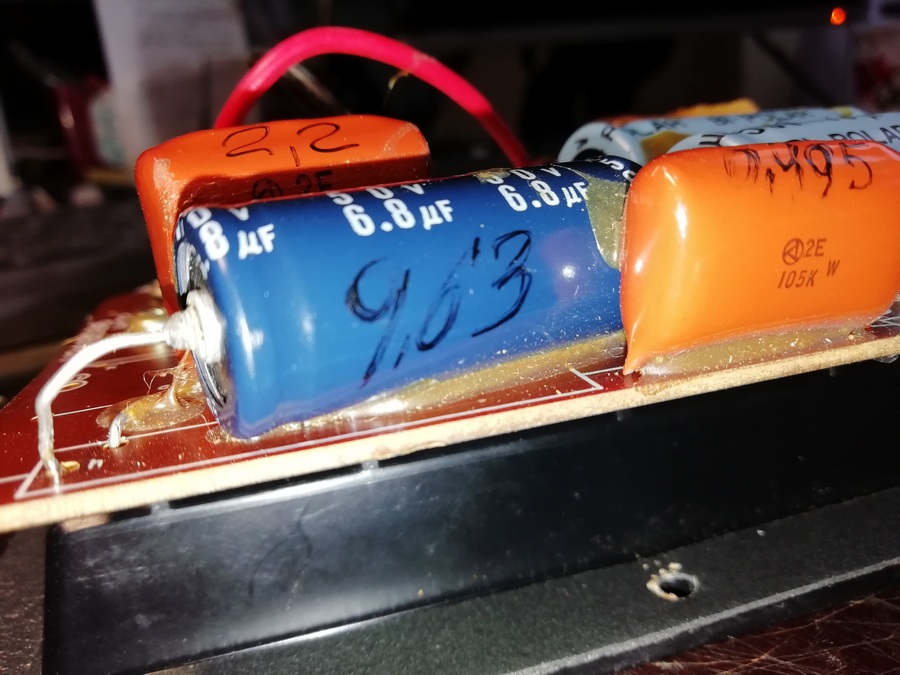

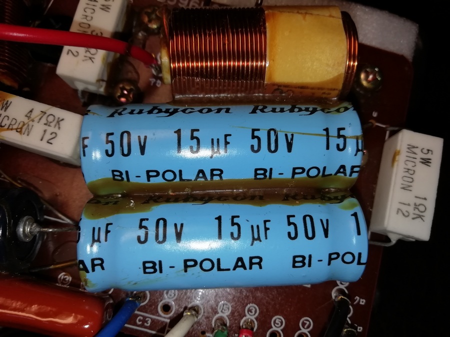

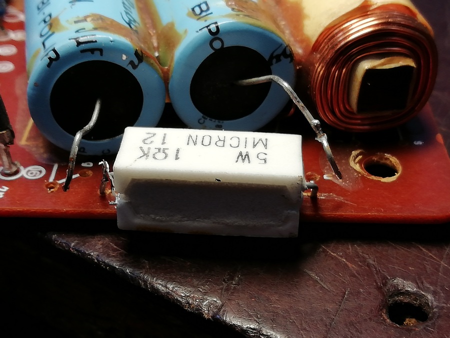

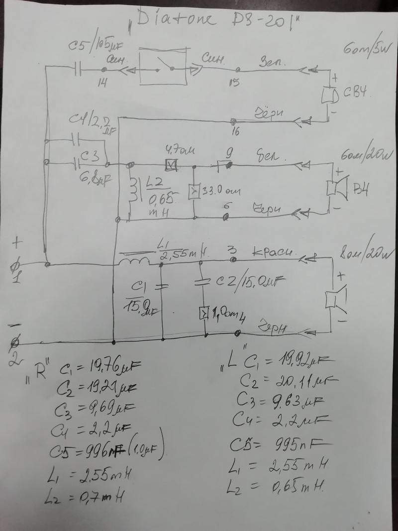

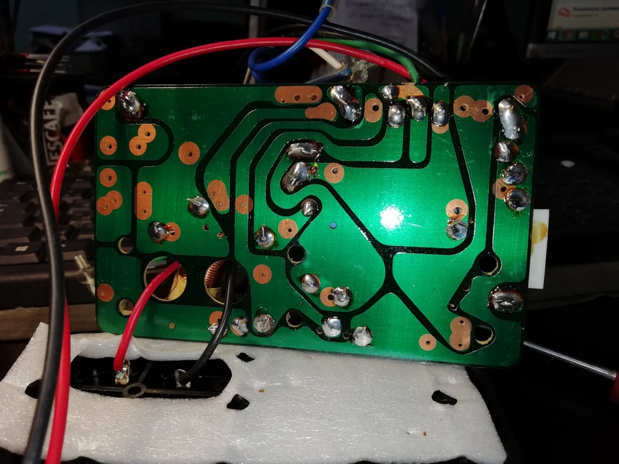

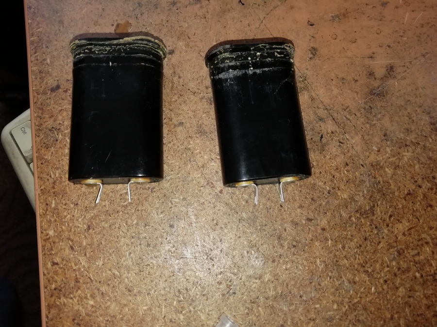

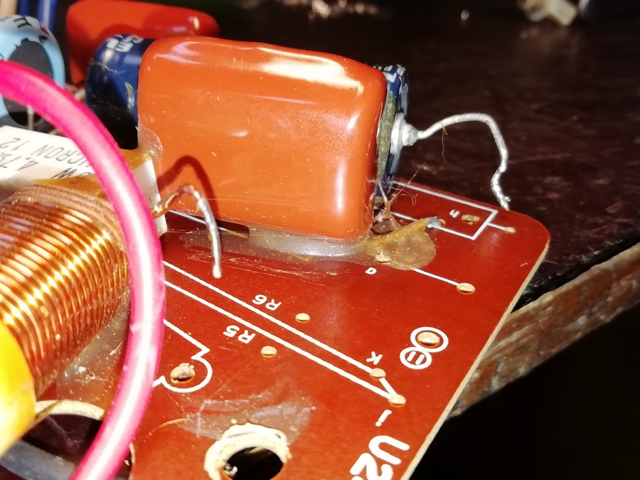

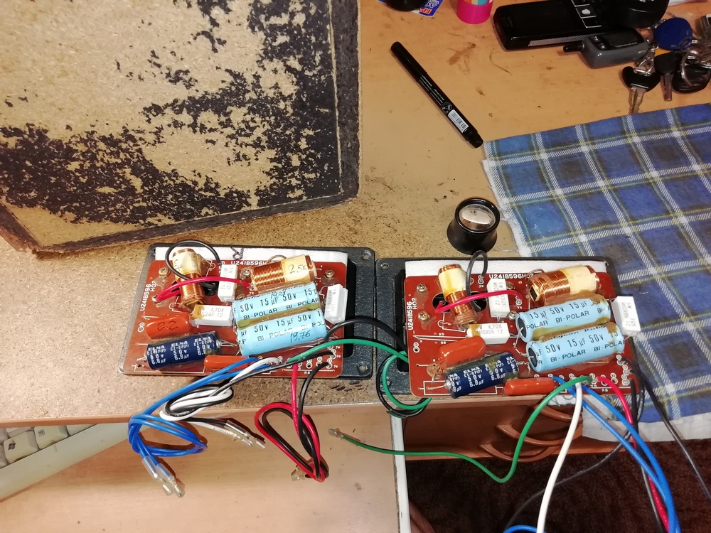

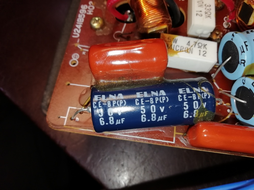

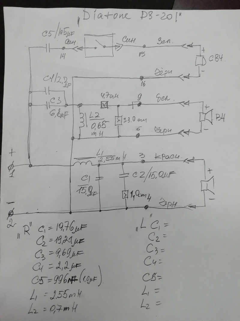

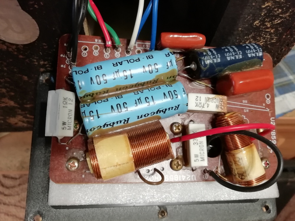

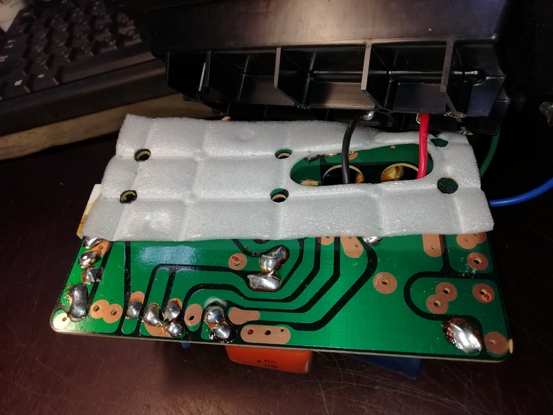

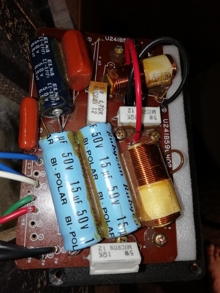

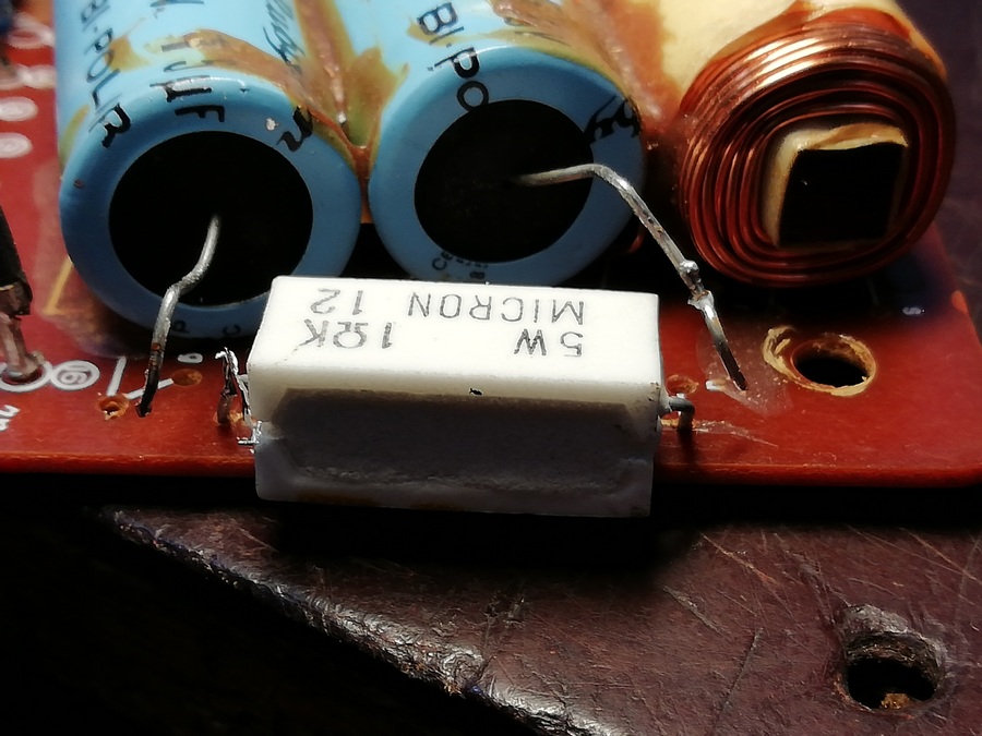

Фильтр принёс на работу где и срисовал его. Заодно отпаяв некоторые элементы измерил их. Данные внизу схемы
IMG_20241104_194249.jpg IMG_20241105_083440.jpg IMG_20241105_083449.jpg IMG_20241105_083501.jpg IMG_20241105_083736.jpg IMG_20241105_102852.jpg

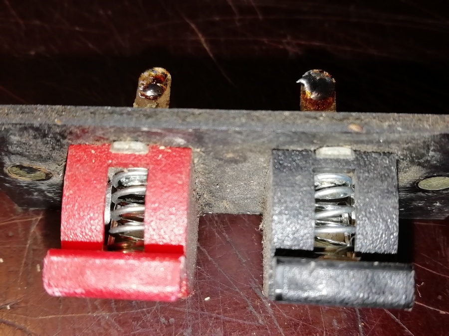

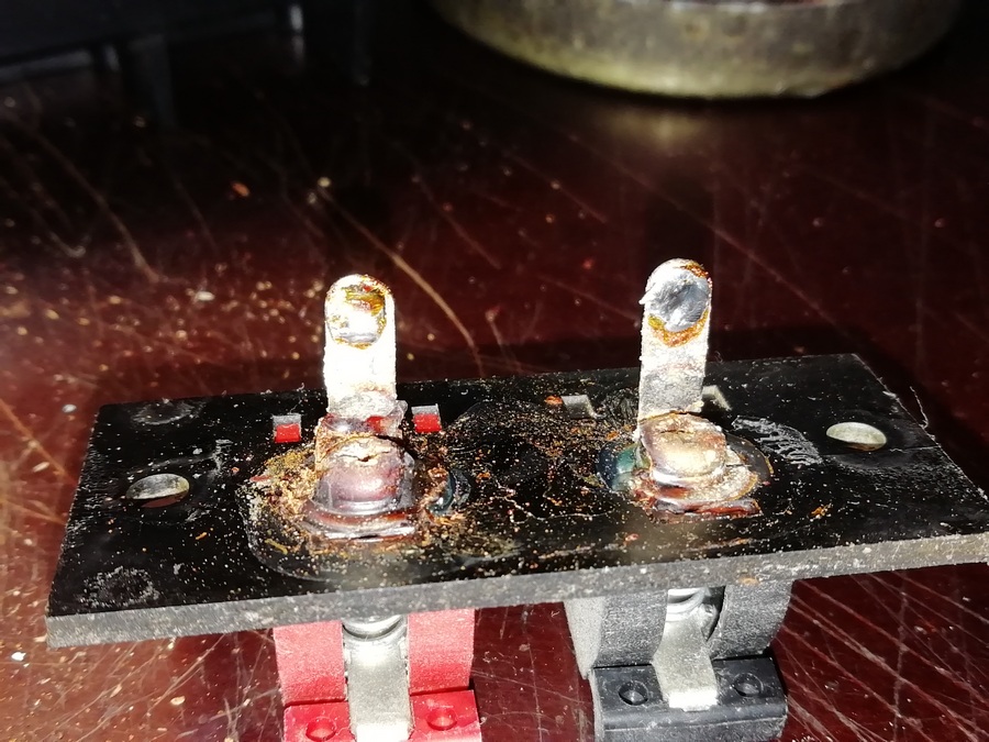

Разобрал, отмыл, облудил входные разъёмы
IMG_20241105_083804.jpg IMG_20241105_101126.jpg IMG_20241105_101143.jpg IMG_20241105_101153.jpg
Фильтр собран, упакован и сегодня поедет домой. Завтра привезу второй.

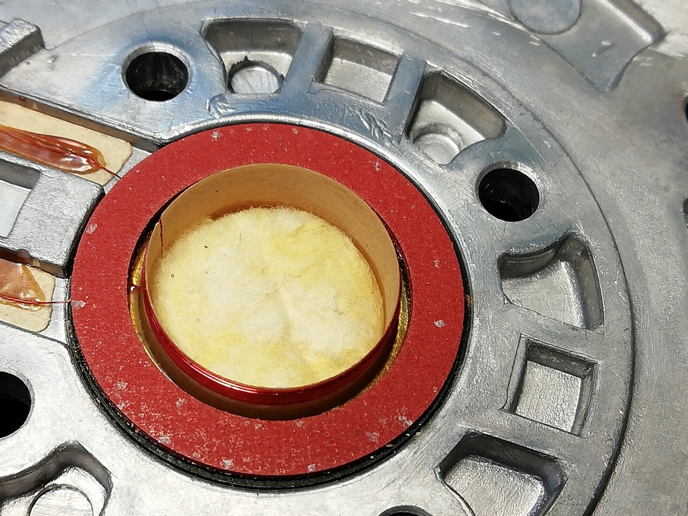

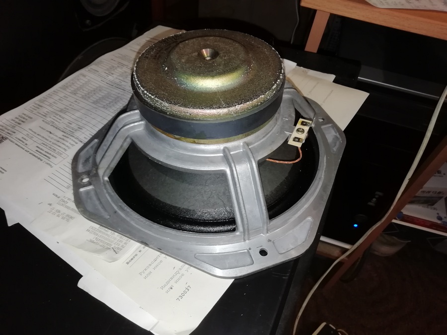

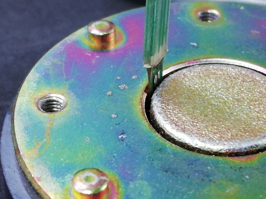

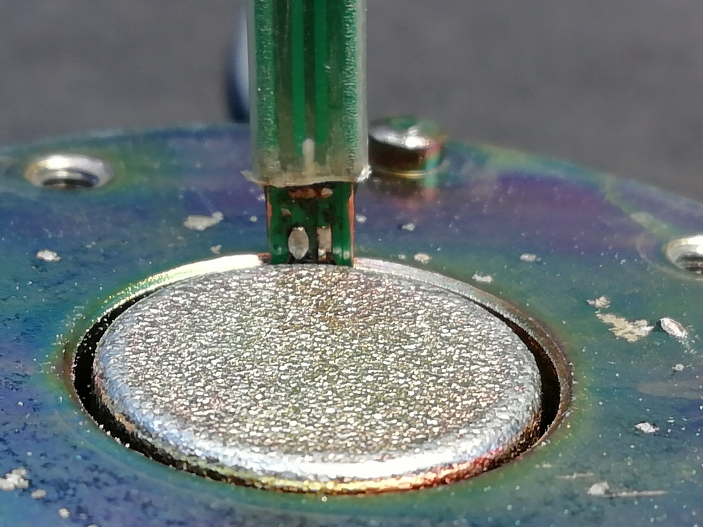

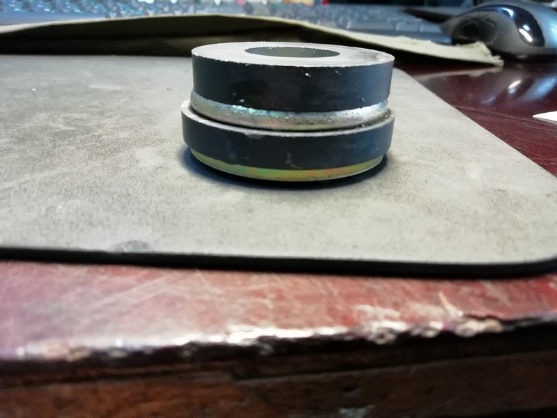

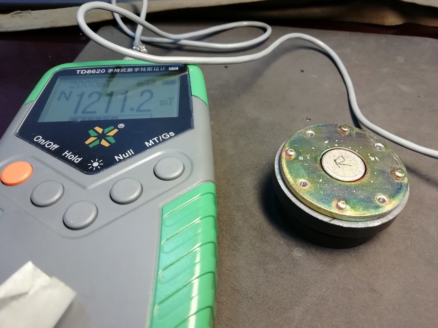

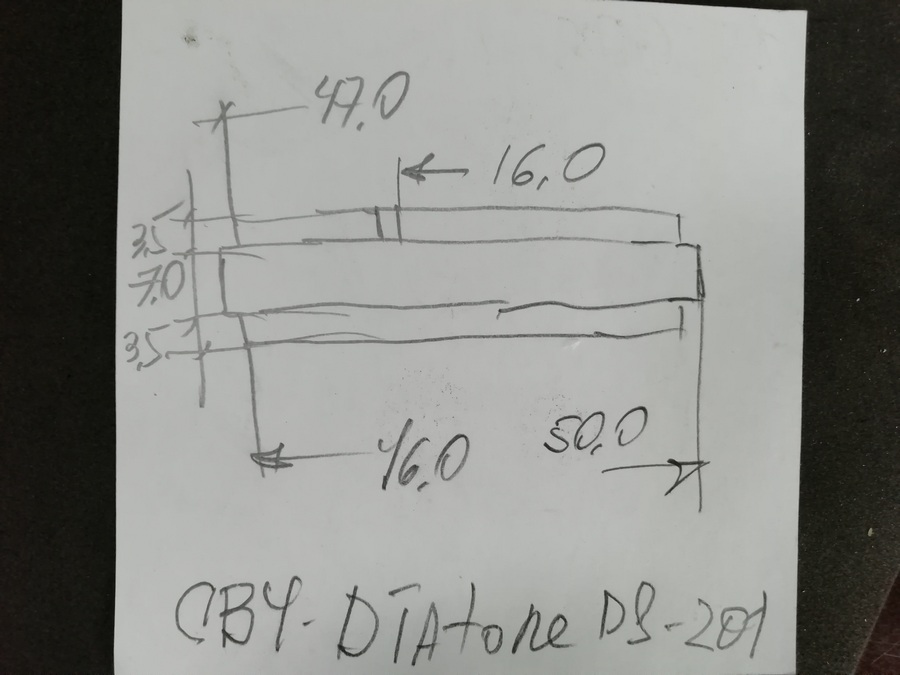

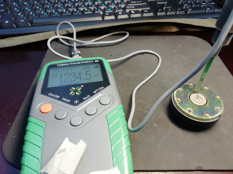

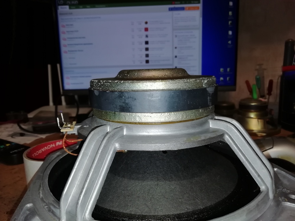

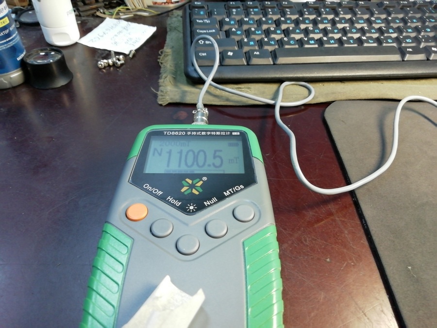

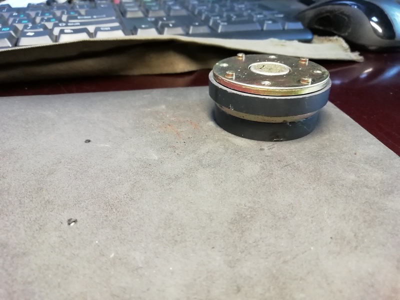

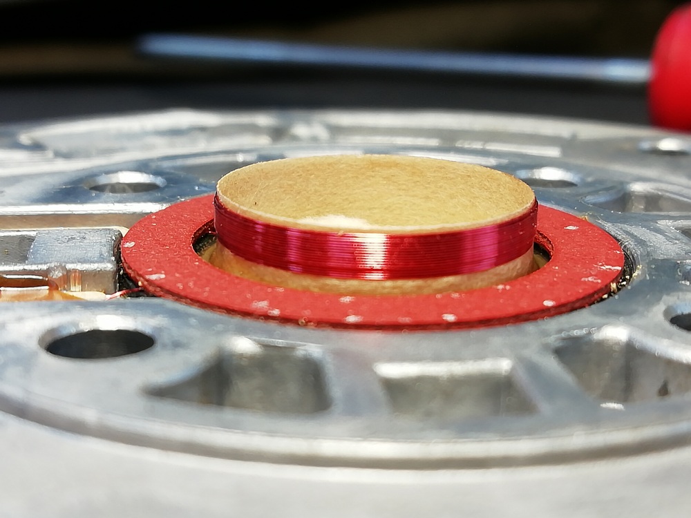

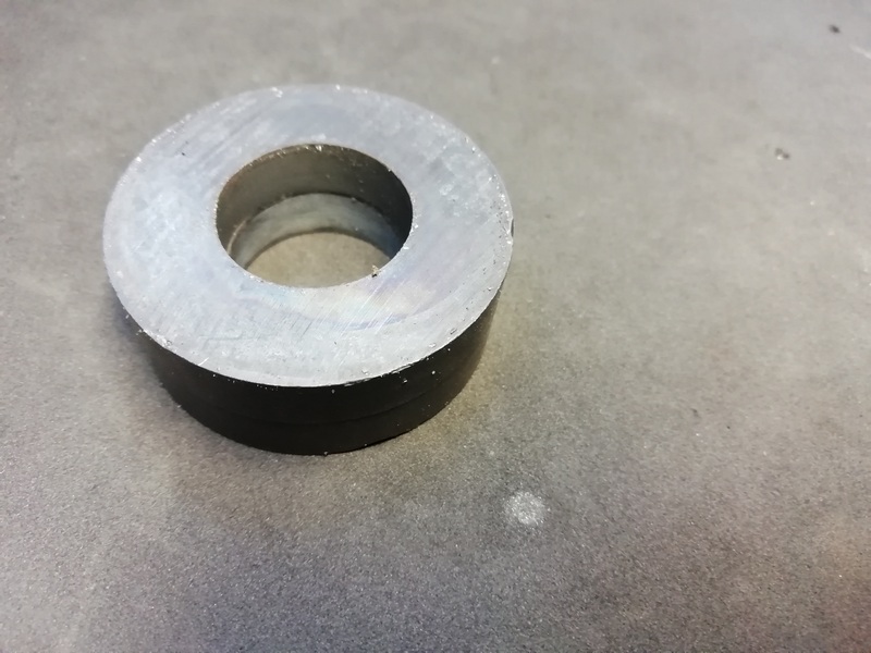

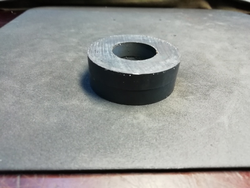

МС НЧ динамика имеет размеры исходя из фото
Фланец с керном: Диаметр = 106,0 мм. Толщина = 7,2 мм. Выступ на его дне нижний диаметр = 68,0 мм, верхний диаметр50,0 мм. Высота выступа 7,2 мм.
Магнит диаметром = 110,0 мм, толщиной = 14,5 мм.
Фланец с отверстием (верхний, диаметром 104,0 мм, толщиной 7,5 мм.
Диаметра катушки не знаю, но на взгляд не мене чем 40,0 мм. Пока динамики вскрывать не планируется. Если вдруг - отпишусь об индукции и катушке обязательно.
После разборки второй АС все динамики прогоню через измеритель иммитанса.

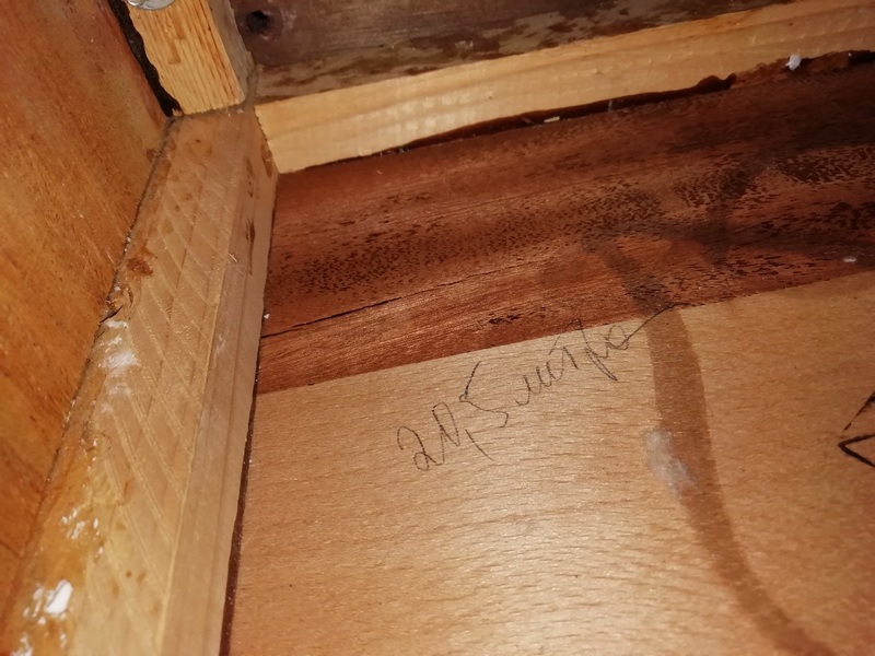

P.S. Никакая рука, никакого "рукодельника" акустики не касалась. Каждый из болтиков и шурупов откручивался впервые!

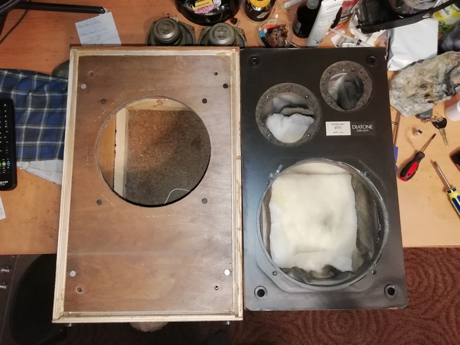

Вчера вечером разобрал вторую колонку
Такое же количество синтепона,
Точно такой же разделительный фильтр-близнец
Кнопка, расположенная уже с другой стороны фронтальной панели
Сегодня фильтр был привезён на работу, разобран
Контактная группа была так же как и в прошлый раз разобрана до винтика, вычищена, отмыта, облужена и собрана. Кстати лепестки, болтики и гроверные шайбы из цветмета. Не магнитятся.
IMG_20241106_083640.jpg IMG_20241106_083652.jpg IMG_20241106_083740.jpg IMG_20241106_083708.jpg IMG_20241106_083809.jpg IMG_20241106_083824.jpg IMG_20241106_083854.jpgIMG_20241106_084749.jpg
Нужные кончики конденсаторов и катушки были выпаяны и элементы измерены И.И. 7-15
Фильтр собран и готов к транспортировке
Данные занесены в "реестр"

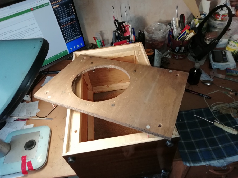

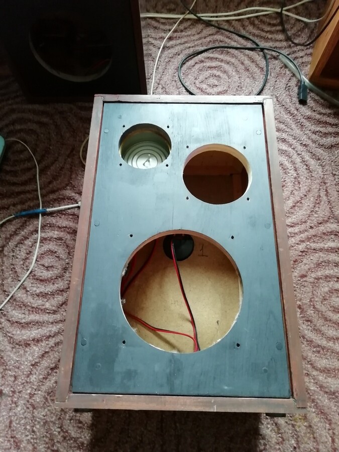

Осталось за малым:
Если реанимация подвесов не удастся - замена их.

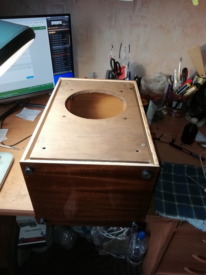

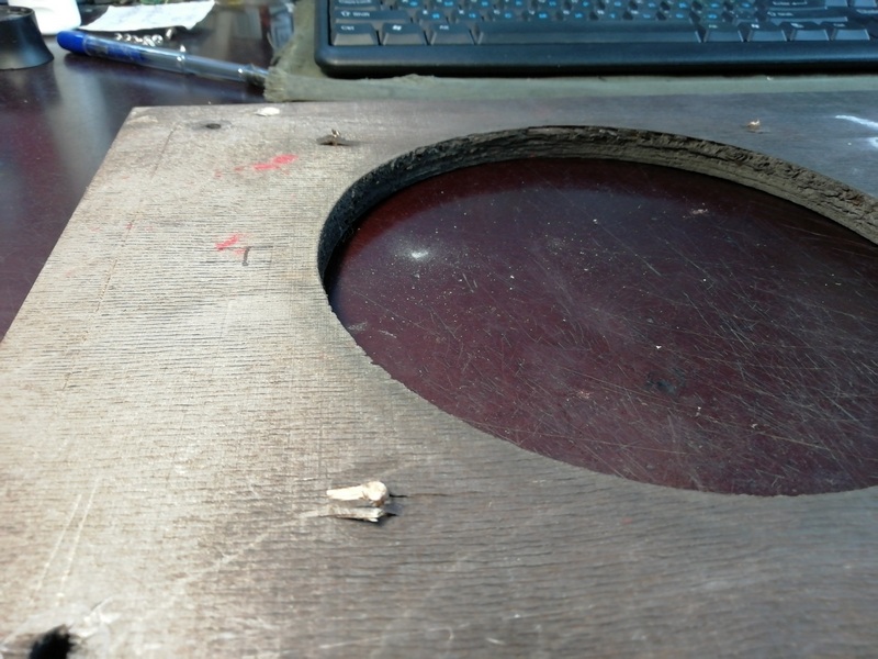

Корпус восстановлению на подлежит - замена на такой же вновь изготовленный или использование от отечественной АС от Электроники Д1-012,
P1320075.JPG IMG_20210123_112710.jpg P1320096.JPG P1320370.JPG IMG_20210124_181409.jpg

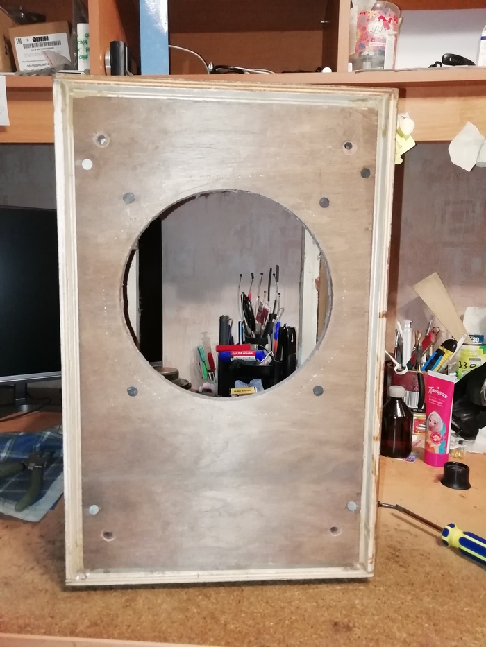

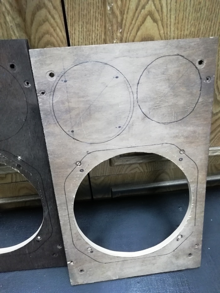

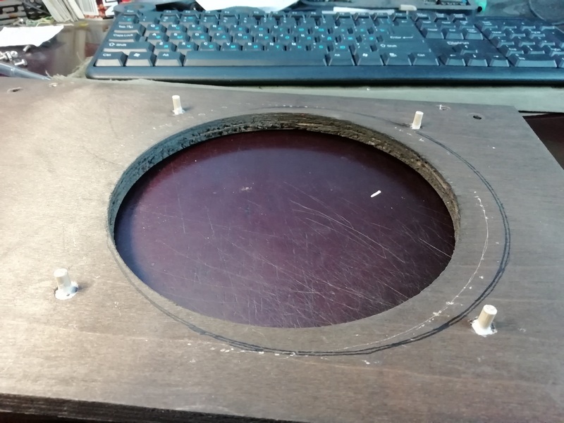

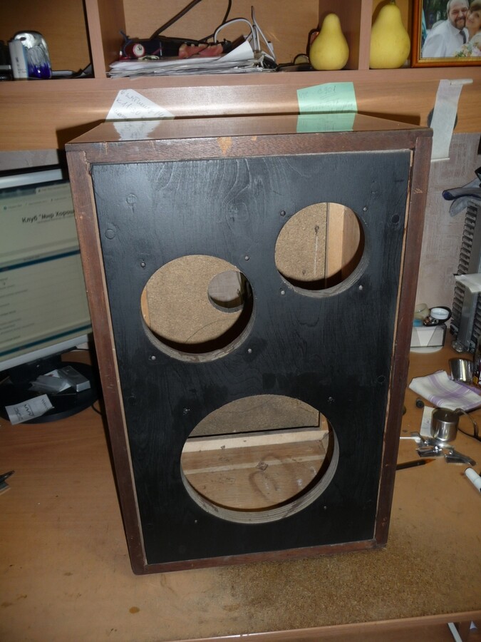

Она уже прошла всё. Огонь и воду. Ждёт в опустевшем состоянии медных труб. Сегодня нужно заехать в гараж и точно измерить диаметры отверстий, чтобы заказать токарю вставыши из ламината и толстой ДВП. Для согласования размеров панели с динамиками от этих Диатонов.
Пиндец!!!

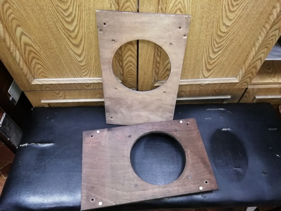

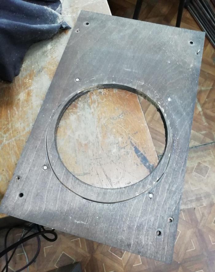

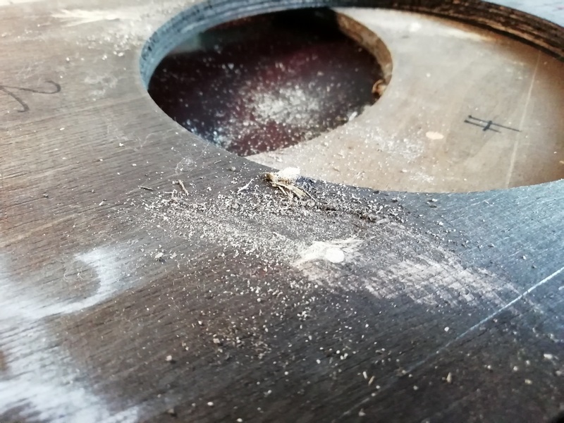

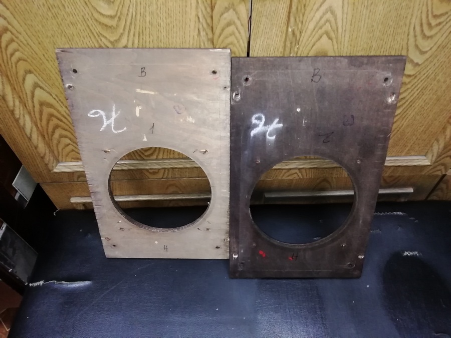

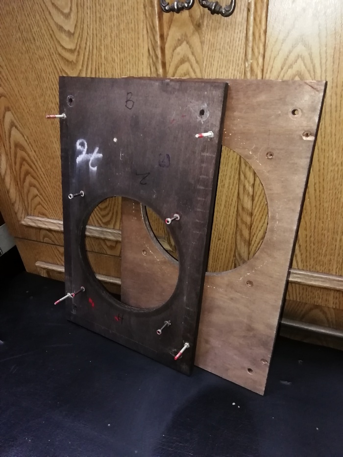

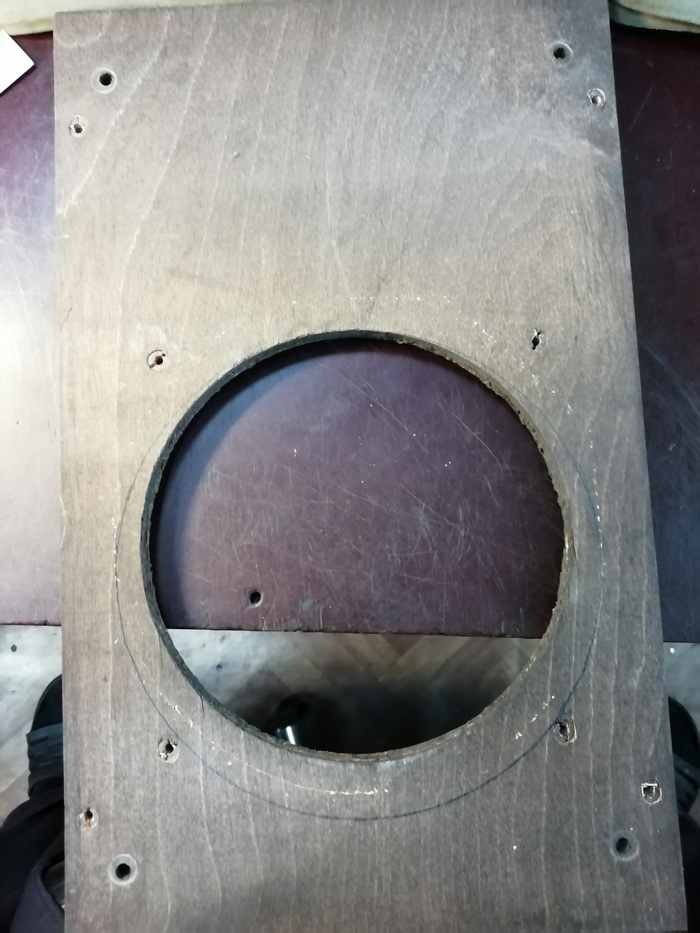

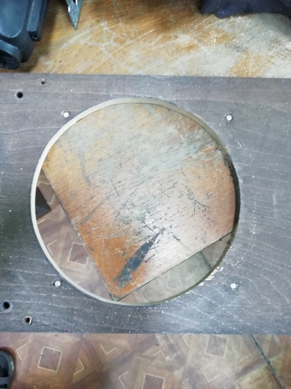

Причём конкретный такой! Корпусов гора и большинство подходит под реализацию диатоновских динамиков. Но вот вся пердиманокля в том, что нужно либо вытачивать проставки на отверстия морд любого из взятых корпусов, либо делать новую фронтальную панель, либо делать её накладной!

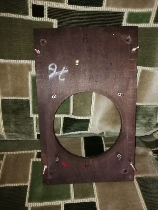

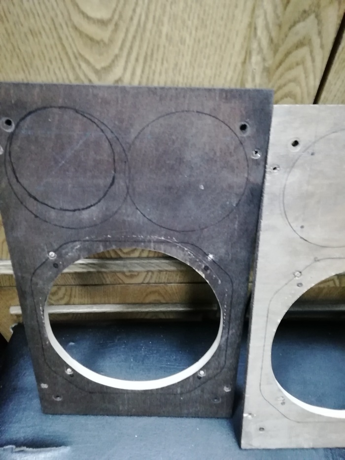

Проставки, потому как размеры диатоновских головок никак не стыкуются с отверстиями ВСЕХ корпусов какие могут подойти по объёму или внешнему виду.

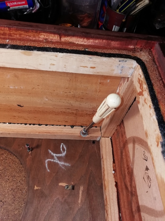

Накладную панель необходимо на эти корпуса: https://ldsound.club/threads/25asa-ii-nadezhdy-i-chajanja.2708/ тогда не встанет родной гриль.
Съёмную панель на корпуса от Элетроники, что чуть выше. Но я не помню прикручены ли они как заводом предусмотрено или я их на клей посадил? Если не прикручена, то не вариант вышибать её. Тоже придётся делать накладную.

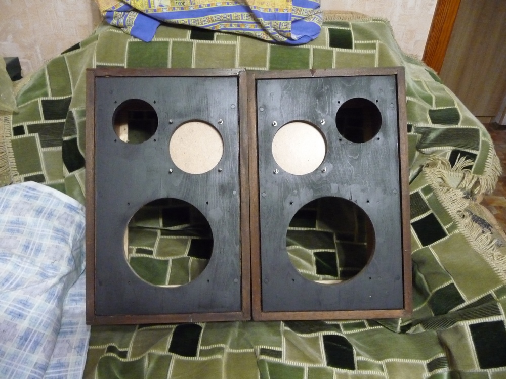

Есть вариант использовать старые корпуса от: https://ldsound.club/threads/sony-ss-v750av-v-novom-korpuse.1022/ которые ещё с тех времён болтаются у меня на даче. Но там тоже днище нужно срезать и вклеивать новое. Как собственно и поработать над мордой.
Там же на даче есть четыре корпуса от 50АС-109 в разной степени состояния.
Заказать новые корпуса так родные восстанавливать не вариант. Обойдутся раза в два если не в три дороже чем я отдал за эти.

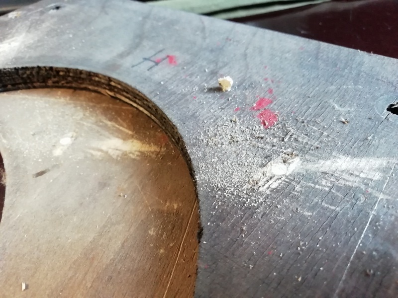

Как вариант искать корпуса от 10МАС-1 (1М). Объёма для ЗЯ хватает за глаза. Фронтальная панель снимается. Корпус усилить распорками. Ннндааа....

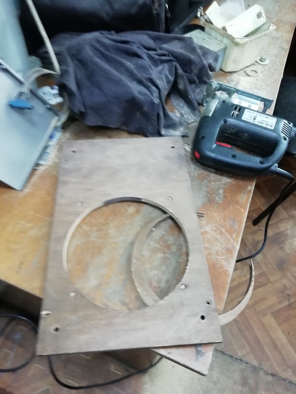

камрад Мишин, дак вы устрОйте опорос! )) кто в каком корпусе бы сделал, заодно кто-то подробнее зааргументирует (замАтивирует, как сказал бы Василь-Иваныч)

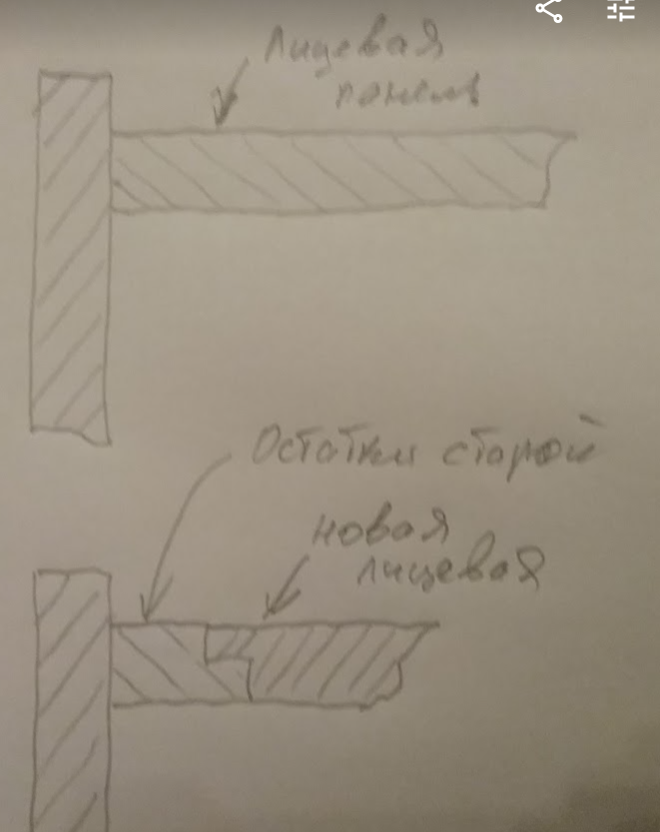

я бы просто вырезал старую лицевую, оставляя одни края, сантиметра полтора. Потом фрезернул на ней полочку, и вставил новую заготовку.
И с грилем нет проблем, и всех дел - полчаса роутором повозюкать.
Где-то так...
Зачем делать опрос? У меня всего полно!
Я просто на эмоциях! Токарь скоро уволится. В большинстве случаев много работы с проставками. Он сейчас, да и наверное до самого увольнения будет занят по самые уши. Мне маловероятно, что поможет.

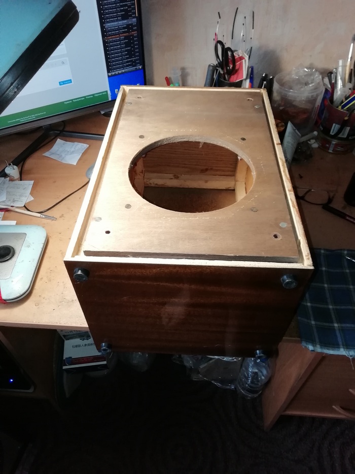

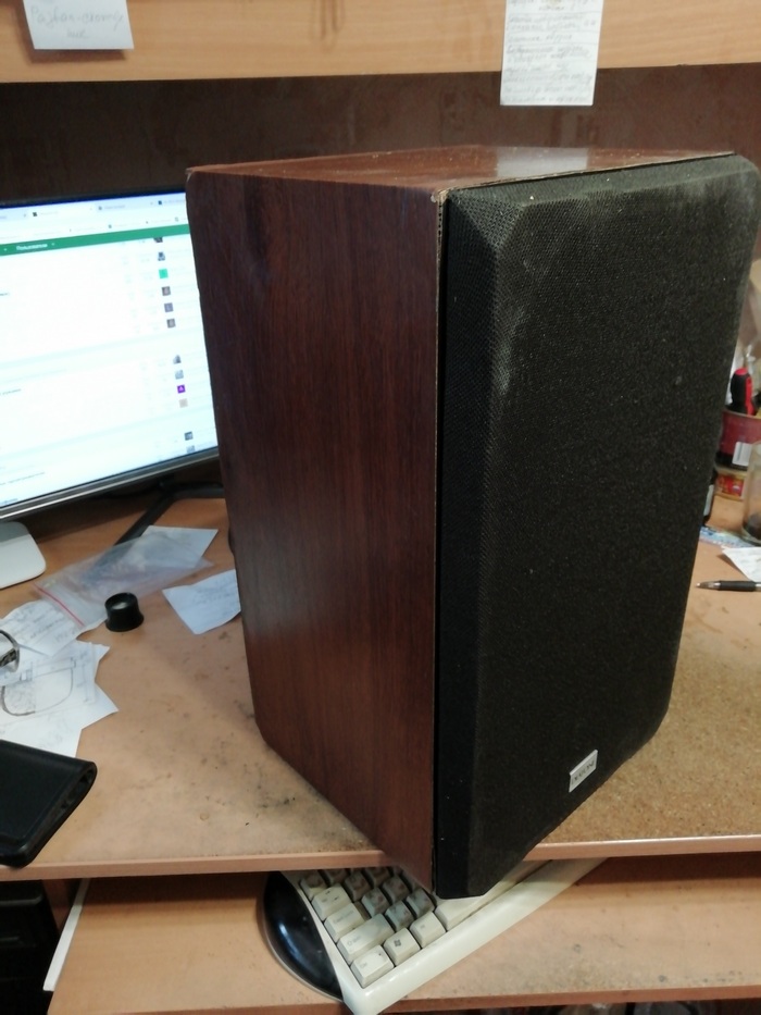

Вариант использовать БУ корпуса со съёмными фронтальными панелями и чтобы близко к нужному объёму. 20....22 литра и не более.

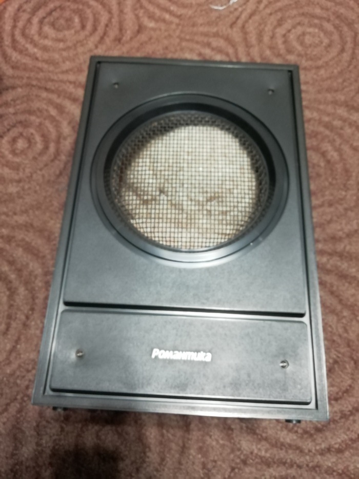

Нашёл пару комплектов корпусов 10МАС-1 на АВИТО. Внешне очень хороши!
Есть в отличном состоянии корпуса Романтика 10АС-207, но там морда вклеена. Как вариант заднюю стенку использовать как фронтальную, т.е. колонки развернуть как избушку бабы Яги, а фронтальную для крепления ПИ на 10ГД-30...25ГД-26 направленную назад. Это мысль.
Про какие корпуса речь?
....ээээ тут я пас.

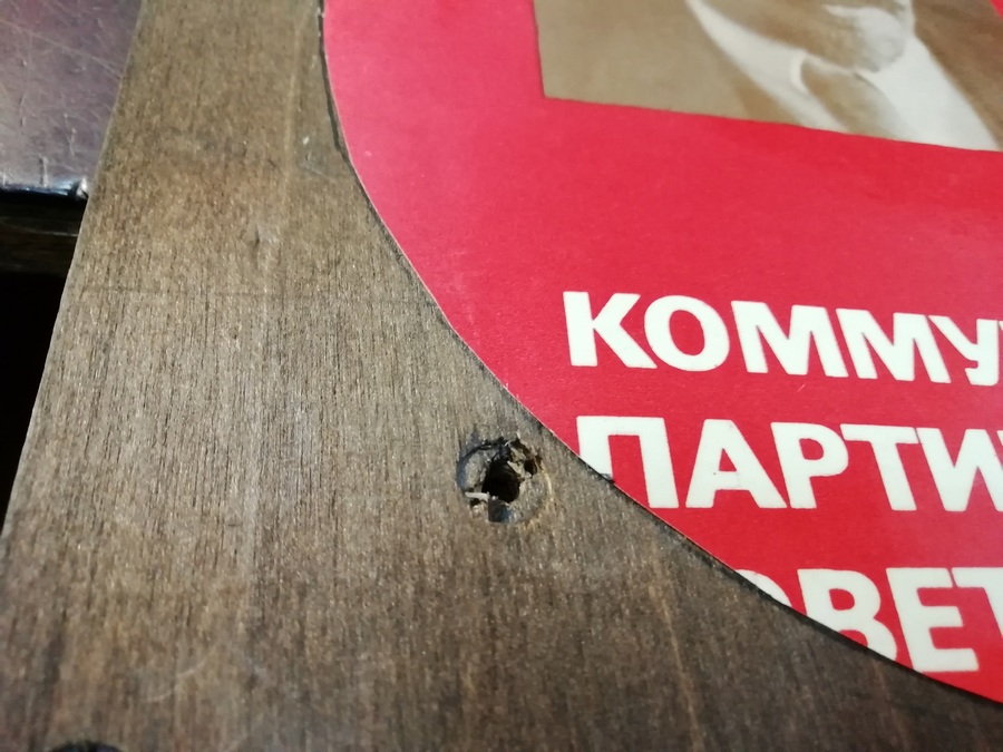

Я думал у тебя дилемма с вышибанием панелей или накладкой, которая не позволяет потом использовать родной гриль.
Как то подумалось, что я бы просто вырезал электролобзиком старую морду, оставляя чуток мяса. Потом роутером обошел, сделал полочку и культурно почти незаметно заменил на панель с нужными мне выборками.
Такая проблема явственна пока только у 25АСА-II. Но будет варварством сделать такое с ней. Слишком хороши корпуса и много времени им уделено. Я их пока в сторонку.
Проще купить корпуса 10 МАС-1, 25АС-2. Там всё легко снимается.

Игорь у Романтики морда снимается
Вот у этой: https://ldsound.info/10-as-403/ корпус которой был использован в: https://ldsound.club/threads/epicure-epi-m-100.1452/ #22 мне пришлось выпиливать.
Если действительно у "Романтики" панель съёмная, то буду только рад. Попробую не забыть и сегодня привезти одну домой, чтобы глянуть чего там и как?

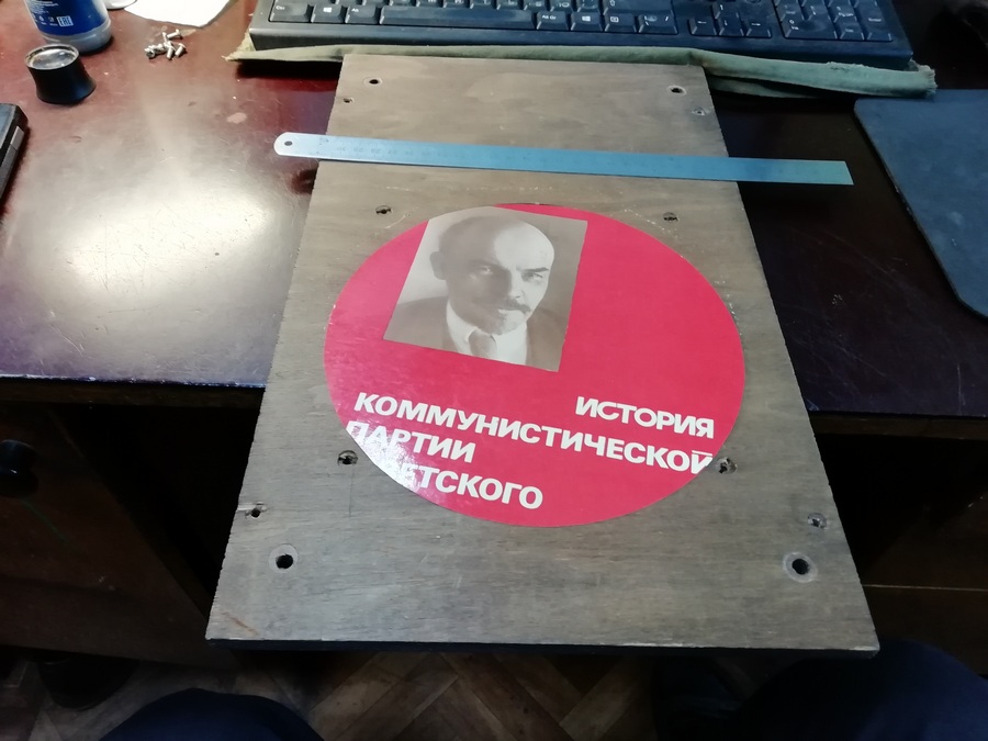

Привез, посмотрел. Сделал выводы. Е*ли тоже через край!
Хорошо и быстро, когда удача на твоей стороне. Сегодня не мой день.
Был бы май или июнь - даже бы не парился и всё сделал бы сам. Но середина ноября... За что не возьмись, нужно просить дядю.
Буду просить.
P.S. Но НЧ горазд... Горазд в этих 20 литрах! Даже при жёстком подвесе.

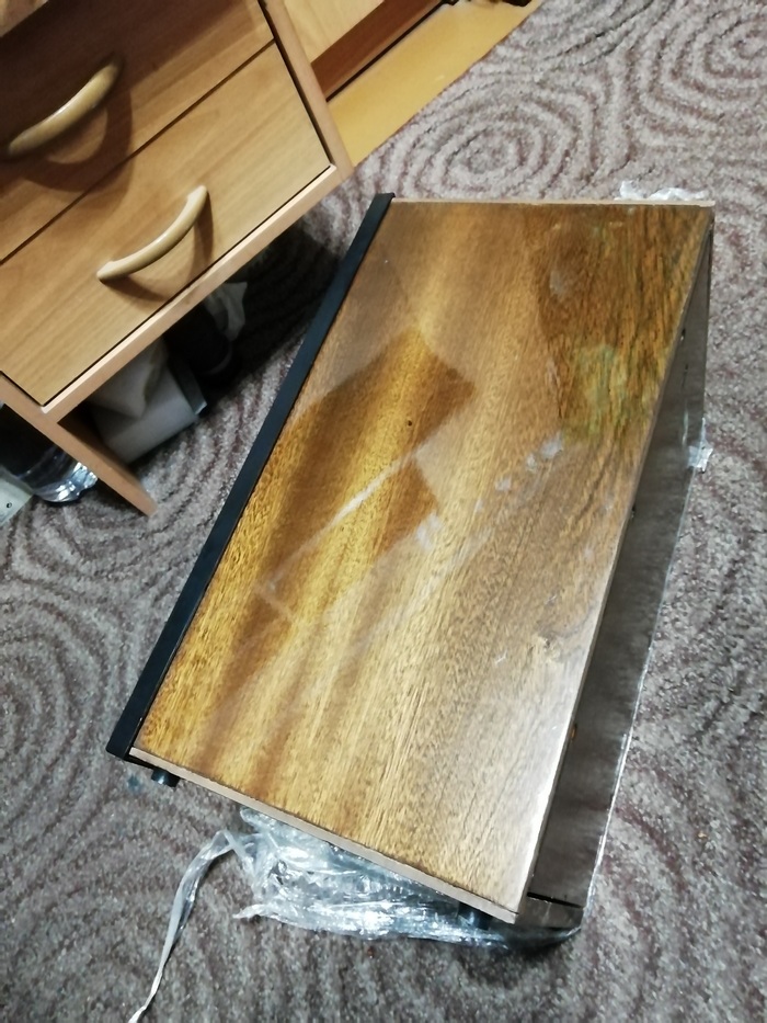

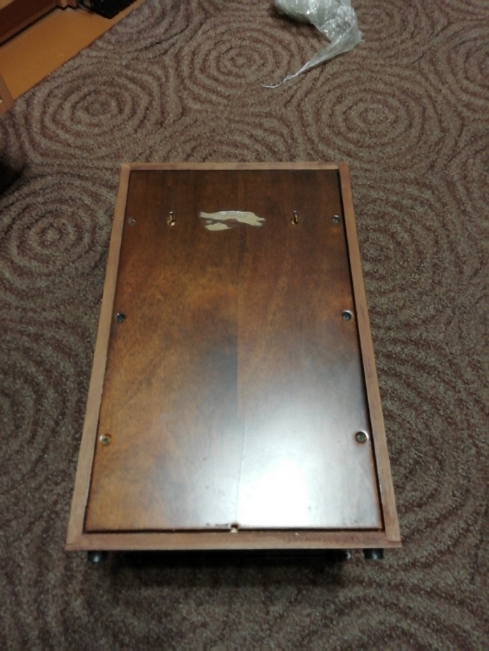

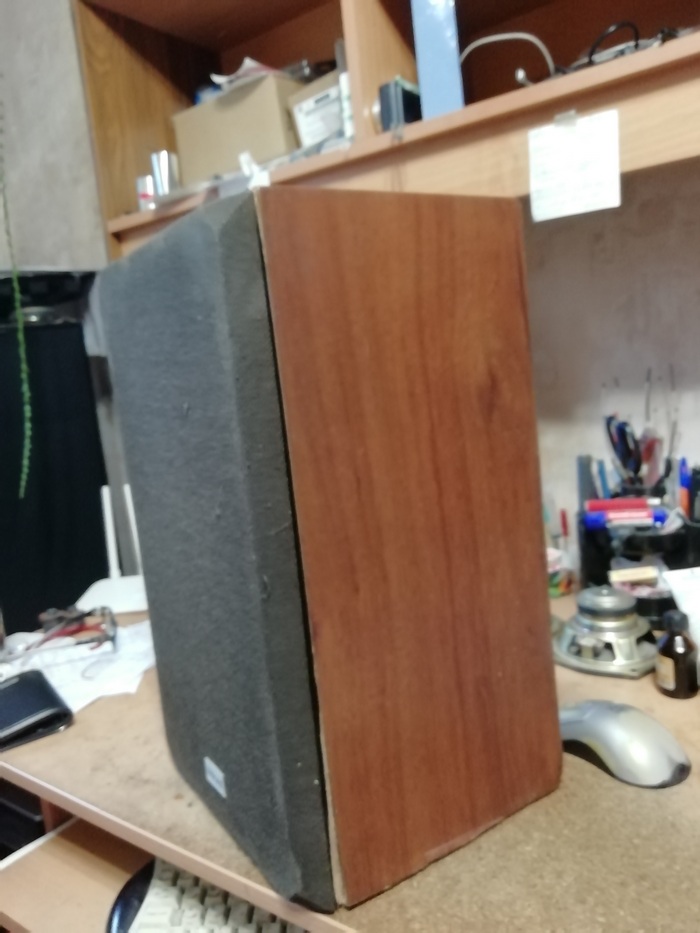

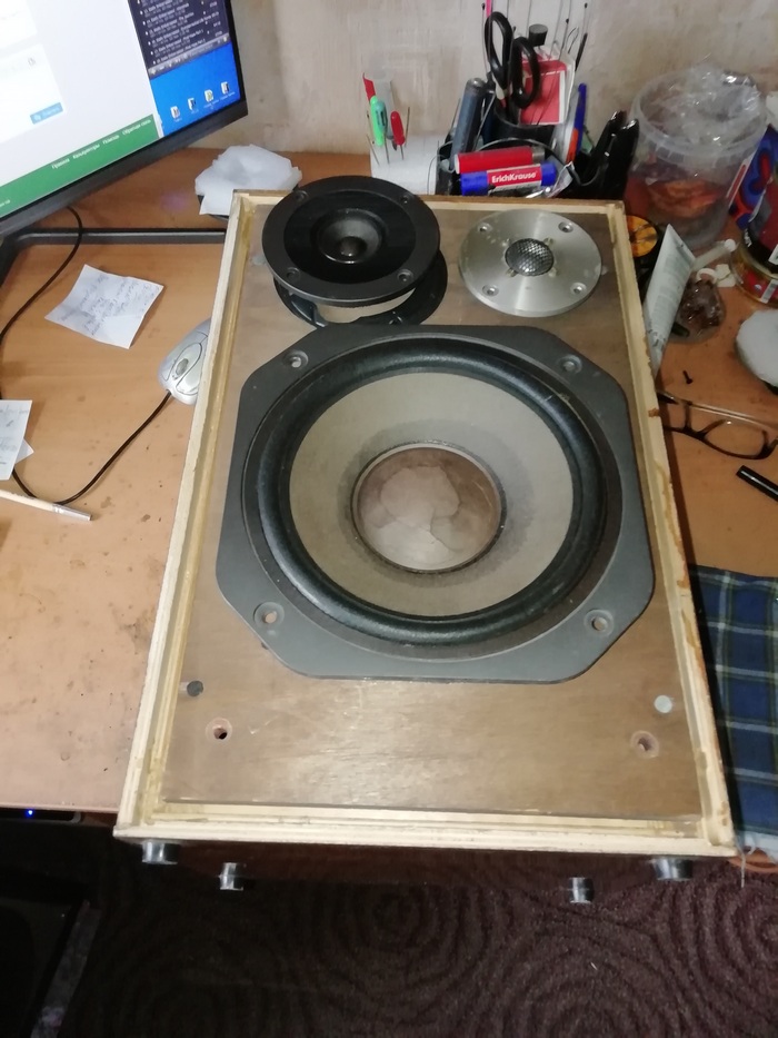

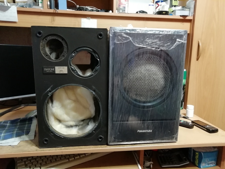

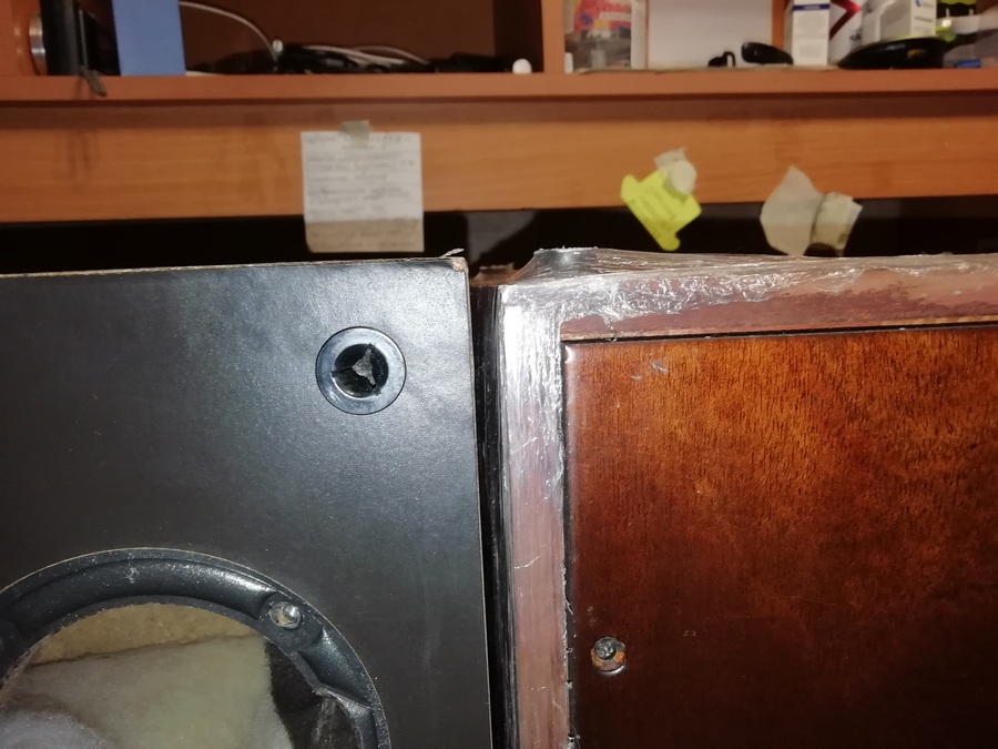

По размерам очень близко по высоте
Если ножками вверх, то чуть ниже

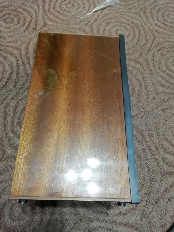

Содрал плёнку и огляждел со всех сторон
Годно! Вторая видимо в таком же состоянии.
Начал разбирать и посыпалось... Мать-перемать! Сууууукааа! На какое говно и как говённо всё собрано! Категорически испорчено настроение по сию пору.
Задняя стенка на жидкие по всем статьям и размерам шурупчики, которые проворачиваются. С грехом пополам снял её.
Пластиковая накладка прикручена на брутальные болты Мх4 под плоский шлиц (видимо были когда-то прикрыты колпачками). Гаики макимально близко к брускам и не подлезть ни головкой нужного размера, ни плоскогубцами,
но снял всё же.
Защитная сетка выпала и из неё посыпались короткие проволочки с крайних соединений.... Вот пишу, и какой-то протест внутри назревает!
По краям корпуса со стороны морды широкие и глубокие вырезаны пазы.
Пластиковая накладка столько не требует под свою посадку. Сравнил
И да. Это так. Можно снять.
Если бы не пазы, то вполне себе можно было бы пристроить СЧ/ВЧ, но этот зло*бучий паз по периметру! Т.е. эта морда не подходит категорически, а вот объём да, 20,5 литра в чистоте самое то.
В нём динамик установленный на отверстие корпуса МС вверх "бумкает" надо сказать, что прямо очень!
И помимо паза торец корпуса тоже не фонтан. Тыльная сторона и то смотрится гораздее.
Как вариант, новая фронтальная панель плотно посаженная в паз.
Либо морду не трогаем и используем её как тыловую с ПИ.
Тыл делаем мордой с новой панелью.
Как вариант номер два - укутываем этот корпус опять в пленку и в гараж на некоторые годы и заказываем новые корпуса один в один с оригиналами, только чуть глубже для достижения внутреннего объёма в 20...21 литр ЗЯ. Что никак не исказит внешний вид.
В общем, я в лёгком ах*е от предстоящих забот.
"Психопинок" от товарища возымел действие. Как выйти из положения придумал.
Так как углубления с фронта и тыла 12 мм. Заднюю стенку не меняем и там только замена шурупов-саморезов. Ну может быть ещё распорка между фронтом и тылом.
Фронт делаем составным. Тот, который укладывается на крепёжные рейки корпуса вырезается из 12,0 мм фанеры.
Накладка, которая уже приклеивается к внутренней снаружи и становится равной по размерам боковинам + верх/низ корпуса из плотной ДВП толщиной в 6,0 мм. В ней вырезаются отверстия под фланцы СЧ/ВЧ динамиков. Под их МС в нижней, фанерной. Таким образом новая панель в принципе повторяет старую. Покрасить не проблема.
Примерно так же сделано во втором воплощении акустики: https://ldsound.club/threads/20as-2-25as-241-ehl-ka-b1-01-chto-vnutri.988/ только там два слоя в 12,0 мм
Нууу, что же...
"Лёд тронулся..."(с)
С потерей настроения и вдруг с поднятием духа при фактически постоянном размышлении о будущем акустики от Диатон, пришёл к выводу, что хуле тут рыдать и стенать - делать надо.
Корпуса "Романтики" со всех сторон хороши. Мордатенькие и жопастенькие от природы. Собраны (склеены) насмерть. Прямые углы и абсолютно одинаковые внешние размеры во все стороны. Разбег в 0,5....1,0 мм просто тьфу!!!
Снятые пластиковые накладки позволили увидеть, что фронтальная панель имеет плоскость вровень с торцами корпуса. Места свободного пресс... Для установки ВЧ головок! Значит что? Значит надо изготовить дополнительную панель, чтобы прикрыть и приукрасить эту срамоту. Она должна быть примерно той же толщины, что и толщина фланцев ВЧ головок. А толщина их фланцев 5,0 мм. Если соединить на клей 12,0 мм фанерную панель (будет внутренней) с панелью из плотной ДВП 6,0 мм, получаем сэндвич толщиной в 18,0 мм с разными декрементами затухания. ВЧ головки будут укладываться на фанеру, ДВП-шная будет обнимать их фланцы создавая углубление головок. НЧ будет возлежать сверху. В принципе получится тоже самое, что и в фирменном корпусе данных АС.
Жизнь всегда начинает играть новыми красками, когда решение найдено. Тем более, что к процессу никого не нужно привлекать.
Открутив гайки на болтах крепления фронтальной панели
Панели были сняты
Первоначальное положение панели отверстием вверх
И... Честь и хвала советским инженерам закладывающим в изделия как минимум возможность модернизации. Эту аксиому проверяем действием. Достаём панель из корпуса
Разворачиваем её отверстием вниз и.... Она без всяких проблем укладывается на место как тут и была. Отверстия с болтами совпадают и даже положение граней панели не изменилось относительно граней корпуса.
Да ну красота же ведь же!
Ремарочка.... Снятая фронтальная панель со второго корпуса имеет ту же тенденцию совпадения. Перекидывание панелей с корпуса на корпус картину не меняет.
Прикинул расположение динамиков
Остался доволен. Сегодня, уже на работе выбрал момент и "вышиб" все до одного болтика
Слегка ободрать их, разметить и вырезать отверстия для МС ВЧ динамиков и можно делать нарезку наружных панелей. Материал ожидает
Размер с запасом!

Начал заниматься НЧ динамиками. Подвесы придётся менять по любому.
Один из супертвиттеров после снятия оказался в обрыве, что странно. Потому как оба вызванивались от фильтра. Re = 5,1 и 5,2 ома.
Разобрал - всё банально.

В воскресенье снял все остатки с диатоновских корпусов.
Снял кнопки с лейблом или как он там называется
Так как скорей всего пластинка приклеена корпусу либо на скотч, либо на клей, пролил по периметру несколько раз спиртом
Затем при помощи куска пивной банки
Пластина достаточно легко отделилась от корпуса. На втором корпусе такая же держалась более крепко. Двусторонний скотч на тонкой бумаге
Под пластиной оказался герметичный футлярчик с обычной кнопкой
Который был утоплен в панель. Его по периметру тоже проливал спиртом и не единожды
С раскачкой и с подливанием спирта, футляр с кнопкой удалось добыть достаточно легко в обоих случаях
Кнопка вставлена сзади корпуса, закреплена с помощью шурупов и футлярчик прикрыт герметичной задней крышкой. Пластинка с надписью устанавливается своими специальными выступами в в специальные же пазы на корпусе с кнопкой. Соответственно, если корпус кнопки врезан правильно, правильно будет лежать и пластинка с указанием модели АС. Кнопки и пластинки прибраны до лучших времён.
Гнёзда-пазы для установки грилей из корпуса тоже добыты и прибраны.
Теперь о "новых" фронтальных панелях. Отверстие в рОдных корпусах под НЧ головку равно 198,0 мм. По факту посадочный диаметр корзины динамика 195,0 мм с высотой этой посадки 6,5 мм. Поэтому, чтобы максимально использовать площади новой панели, вырезал круг диаметром 198,0 мм и приложив его верхним краем к верхнему краю отверстия
Выставив одинаково по бокам панели, тонким маркером обвёл круг обозначив границы будущего реза.
Антикомунистов и антисовковцев прошу не страдать. Ничего другого и более плотного не нашлось.
Видимо придётся внутреннюю часть панели размечать под диаметр самого динамика 195,0 мм, а наружную уже под диаметр 198,0 мм.
Электролобзик на работе есть, узких пилочек по дереву принёс несколько штук. Ещё ведь нужно вырезать отверстия под овальный ПИ в теме про 25АСА-II.
Ши́льдик (просторечн. от нем. Schild — щит, щиток, ярлык, значок, табличка) — информационная табличка, на которой размещены надписи и обозначения
В тексте могу поменять, но не буду.
И не надо, и так все понятно. У нас еще термин "лого" используют, от "логотип", если на шильде название бренда. Спасибо еще раз за детальные отчеты с инструкциями!
Обрезал бумажный круг до 195,0 мм. А перед этим забил отверстия под болтики крепежа динамиков, бамбуковыми палочками на ПВА
После высыхания клея срезал полотном по металлу до основания
После этого по "ужатому" кругу разметил отверстия снова и вырезал отверстия.
По краям готовых отверстий прошёлся наждачкой и сегодня заберу их домой для разметки положения динамиков. Завтра, вполне себе, может получиться вырезать отверстия во внутренней панели. Наружную ещё не отрезал.
Разметил положение ВЧ головок
В обеденный перерыв постараюсь вырезать.
Помимо забот с панелями, разобрал частично НЧ динамики. Отклеил на обоих динамиках подвесы от корзины при помощи все той же смеси спирта и ацетона.
Подвесы, приклеенные с внешней стороны и благодаря своей жёсткости, начали отрываться от диффузора. У каждого из динамиков примерно по половине окружности. Оторвались аккуратно и без заломов диффузоров. Прихватив за собой лишь тончайший наружный слой. Держатся за счёт того же клея с обратной стороны на кромке окружности диффузора.
Купленные подвесы уже едут.
Колпаки отклеить не удалось ни "мытьём ни катаньем". Буду срезать. Отбортовка останется если уже подобранные по размеру колпаки прикроют её. Сейчас не увидеть, потому как новые чуть меньше по высоте.
При таком подходе откроется доступ к зазору и вполне себе подвес смогу приклеить на разбирая полностью динамики. Тем более, что подвес приклеивается снаружи.
По болтам внесу корректировку. Они все чуть меньшего диаметра.
НЧ не 6,0, а 5,0 мм
Принёс их на работу
Сетки на обоих динамика замяты.
Вклеены на какую-то чёрную мастику. Достать будет легко. Головки болтов слегка подёрнулись ржавчиной. Открутились как обычно. С характерным "японским" щелчком, после чего можно крутить пальцами. Разбирать начал с той, которая вдруг оказалась в обрыве.
После вскрытия видим бумажный каркас с катушкой намотанной алюминием в меди и приклеенной к излучателю из алюминия наполненного звукопоглотителем. Этим же проводом организованы выводы катушки на клеммник.
На самой подвижке ни капли лишнего клея. Всё очень аккуратно собрано. Причина обрыва всего лишь сгнивший провод подходящий к одной из клемм. В данном случае это (-)
Была вскрыта и вторая пищалка на предмет профилактики и измерения индукции в зазоре. У неё всё чинно и благородно
Неисправность первой ВЧ была устранена припаиванием дополнительных проводков близкого по сечению медного провода.
Магнитная система без изысков. Простенькая. Но с узким зазором под катушку с внутренним диаметром 16,2 мм
Размеры МС. Керн "N", фланец "S". Указанные размеры керна предполагаемые.
Индукцию измерял лишь в одной точке. Ибо имел сильные переживания за щуп
IMG_20241112_091442.jpg IMG_20241112_091456.jpg IMG_20241112_091510.jpg IMG_20241112_091619.jpg
У второй индукция
Было принято решение о дополнительных магнитах.
На керн таблеточку или на нижний фланец?
Сзади. Феррит. Подобрал пару от старых автосигнализаций с керном на 20 мм.
Магниты фактически равны диаметру нижнего фланца. Большего диаметра ставить не хотел. Лишний вес, а прирост минимальный.
Разобрал, вычистил
Перестановкой и замерами нашёл пары и приклеил их друг к другу. Всего прихватив в четырёх точках Моментом
После конкретной фиксации сделал замеры индукции
на первой с 1109,2 подросла до 1234,5 мТ
На второй с 1100,5 до 1211,2 мТ
3,295
