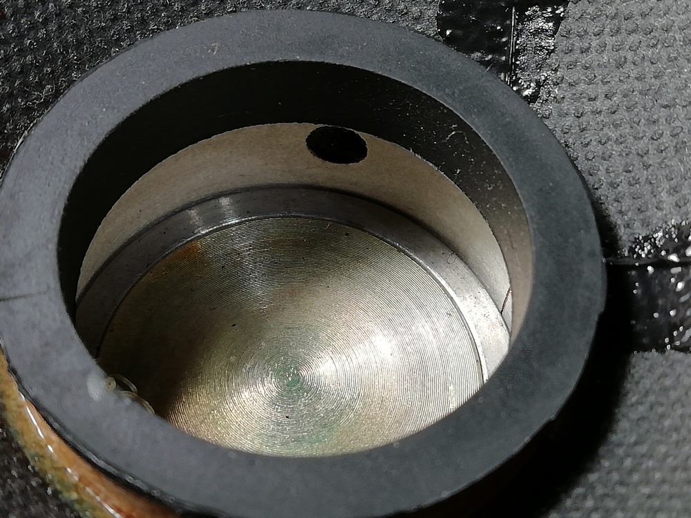

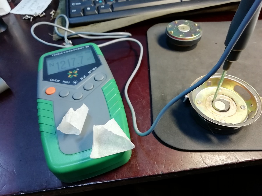

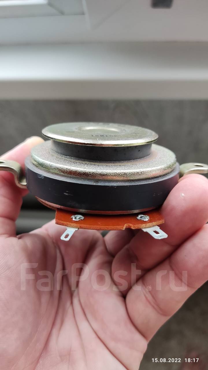

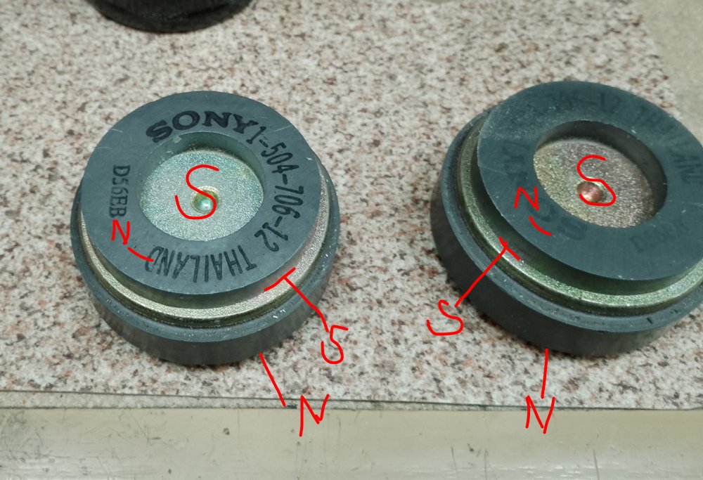

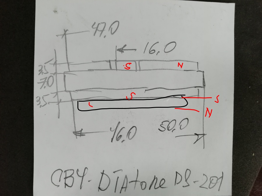

Извиняюсь за дилетантский вопрос и оффтоп - дополнительные кольца приклеиваются на отталкивание?
А то я что-то запутался, есть МС от автомобильных сони, они отталкиваются со всех сторон кроме боковин, т.е. перед-зад, перед-перед, зад-зад.
Сбоку притягиваются ели одна мс смотрит вниз другая вверх. В общем не важно, хочу знать когда магнитная индукция увеличивается - когда на отталкивание приклеивается кольцо или на притяжение? На притяжение пробовал как-то - прилеплял кольцо повторно прогонял измерение ТС - как-то вроде и не менялось. Потом где-то видел информацию о том, что такое будет работать только если магнитная цепь нижнего кольца тоже замкнута дополнительным железным стаканом крепящимся к верхнему фланцу мс... в этом плане каша в головеsmile_10
Да не верю, что это так.
Именно!
Сбоку...........................................................

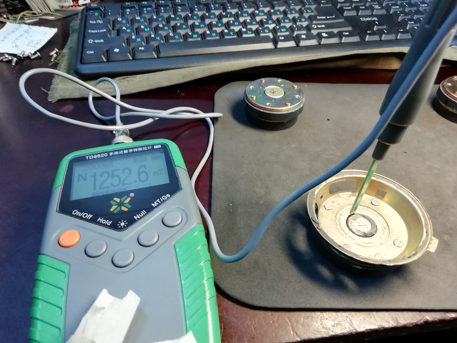

На притяжение - индукция в зазоре падает. Незначительно. Как незначительно растёт и при отталкивании. Этот факт усреднённый. В каком-то случае индукция может вырасти значительно.
Вообще про магниты на отталкивание на форуме обсуждалось уже очень много раз.

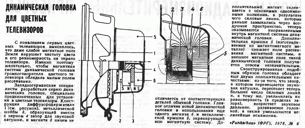

Всё верно. И это тоже обсуждалось. Только стакан делать - если есть технические возможности. Можно так

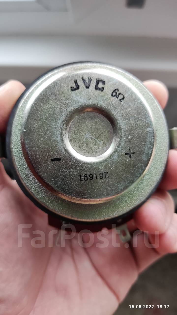

Я сам не пробовал, но уж коли JVC заморочились, можно и нам попробовать.

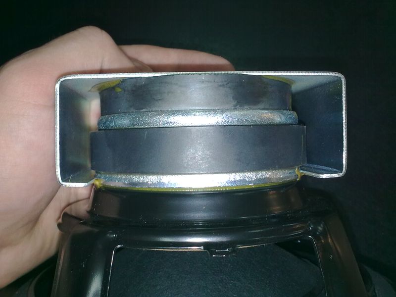

Можно так
Это уже проще чем стакан.

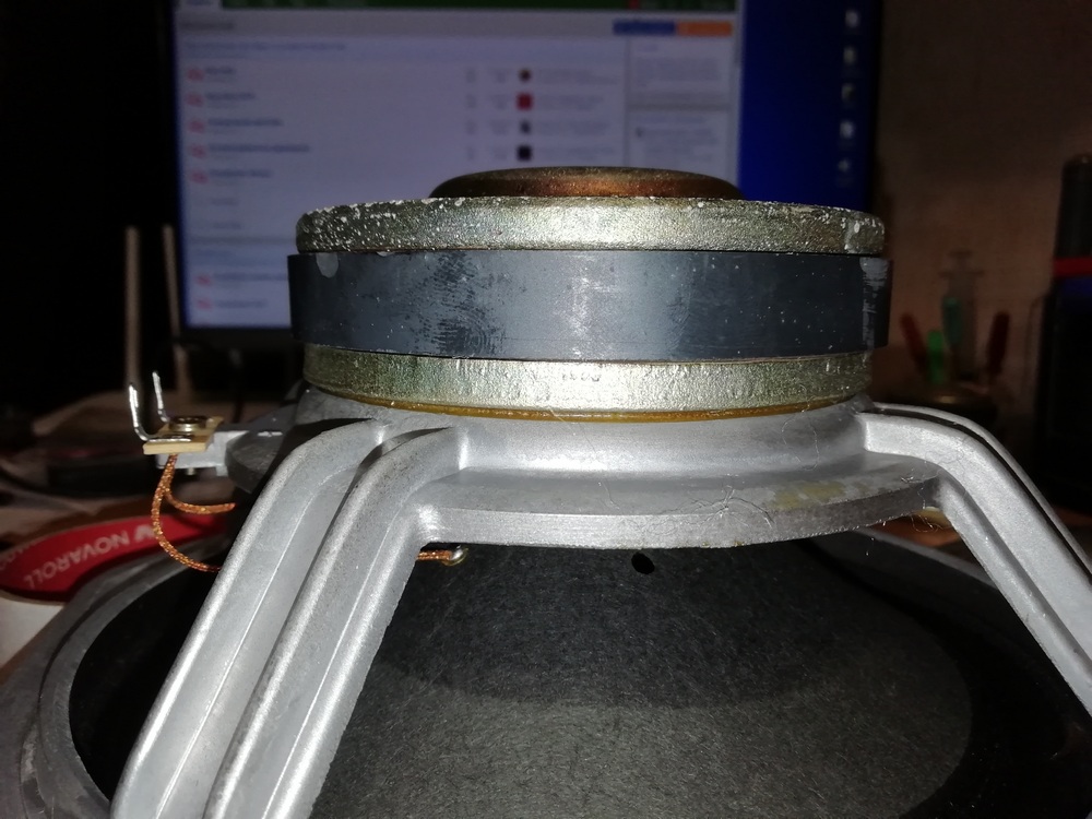

Иногда, в МС при большом магните и тонком нижнем фланце, даже дополнительный магнит не нужен. Достаточно вместо него нашлёпки в виде диска из простого металла. Индукция в зазоре тоже может подняться до какого-то уровня.
Противомагниты, думаю пошли отсюда как необходимость

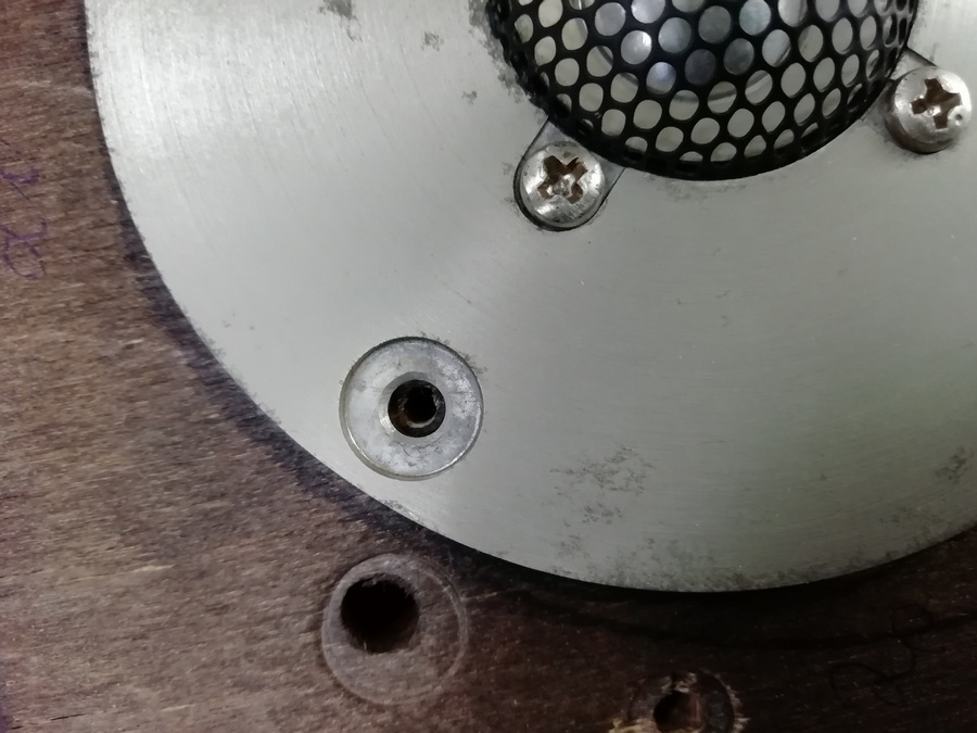

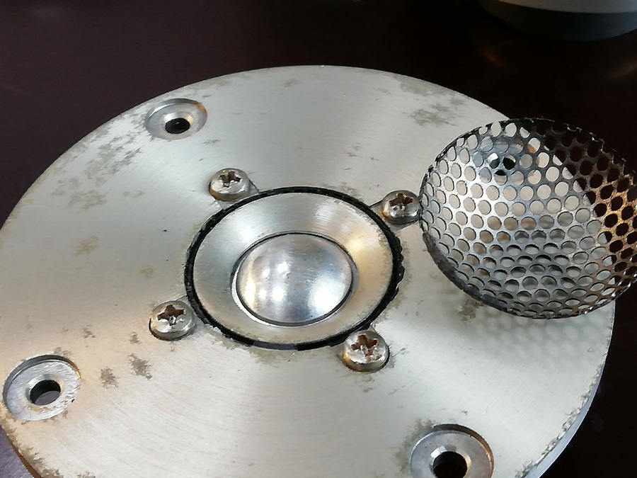

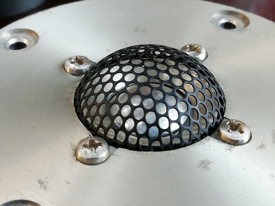

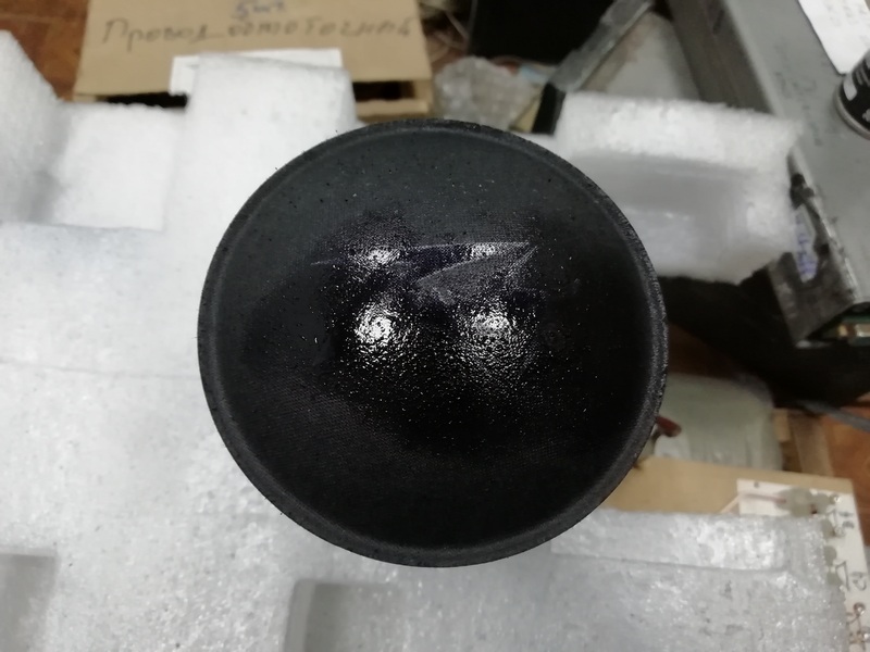

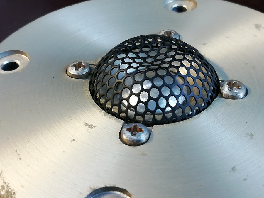

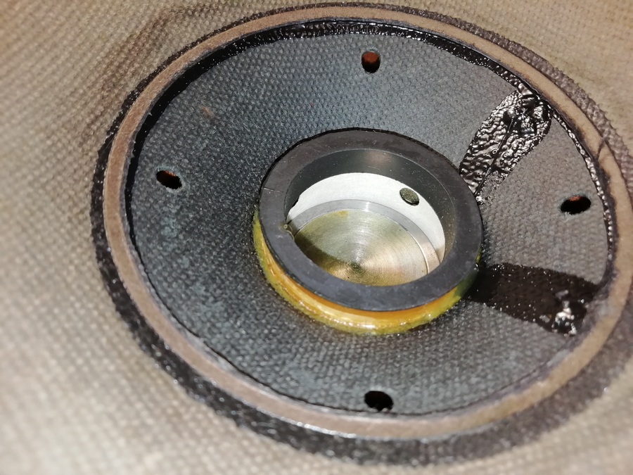

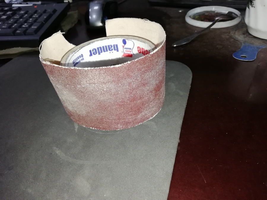

По пищалкам.

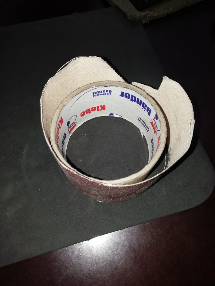

Зазоры были пройдены малярным скотчем
Динамики были собраны
болтиками пройденными мягонькой наждачкой

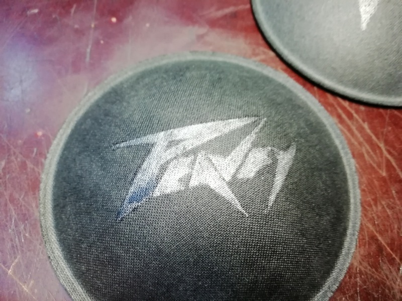

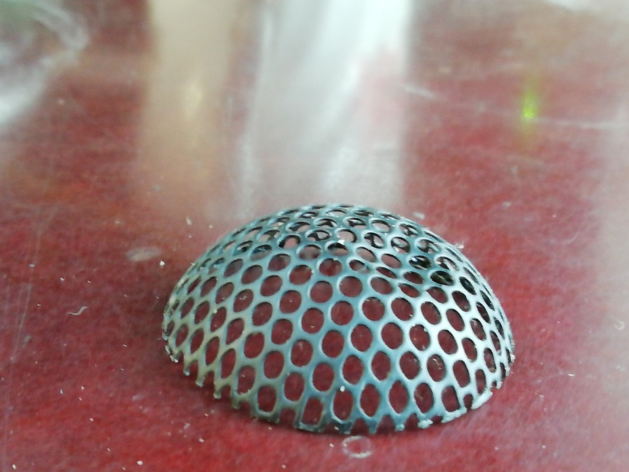

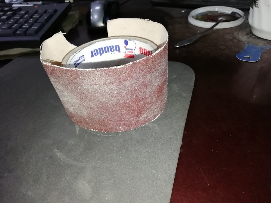

Измятые сеточные колпаки были сняты при помощи рычага из шила, подпорки из зубочистки и спирта
Подсеточные полости продуты и пройдены мягкой кистью. Сетки
выправлены полукруглым торцом отвёртки на коврике для мышки и на размягчённую спиртом мастику установлены на свои места с той же самой ориентировкой что и раньше.

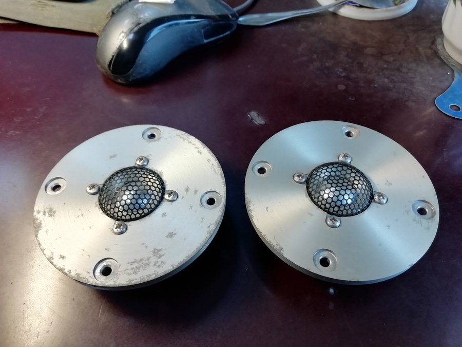

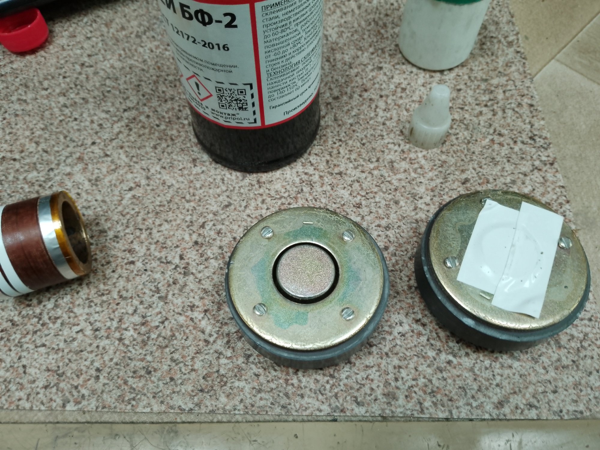

После сборки обе пищалки были прогнаны через измеритель иммитанса Е7-15 на частоте в 1000 Герц. Более высокой частоты измерения к сожалению у данного прибора нет
Пищалка с левой АС: R= 5.23 Ohm, L=68 uH, Q=0.081 Re=5.2 ohm.
Пищалка с правой АС: R=5.24 Ohm, L=69 uH, Q=0.083 Re=5.1 Ohm.

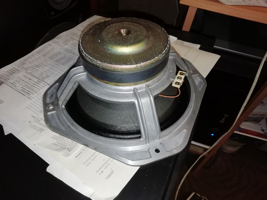

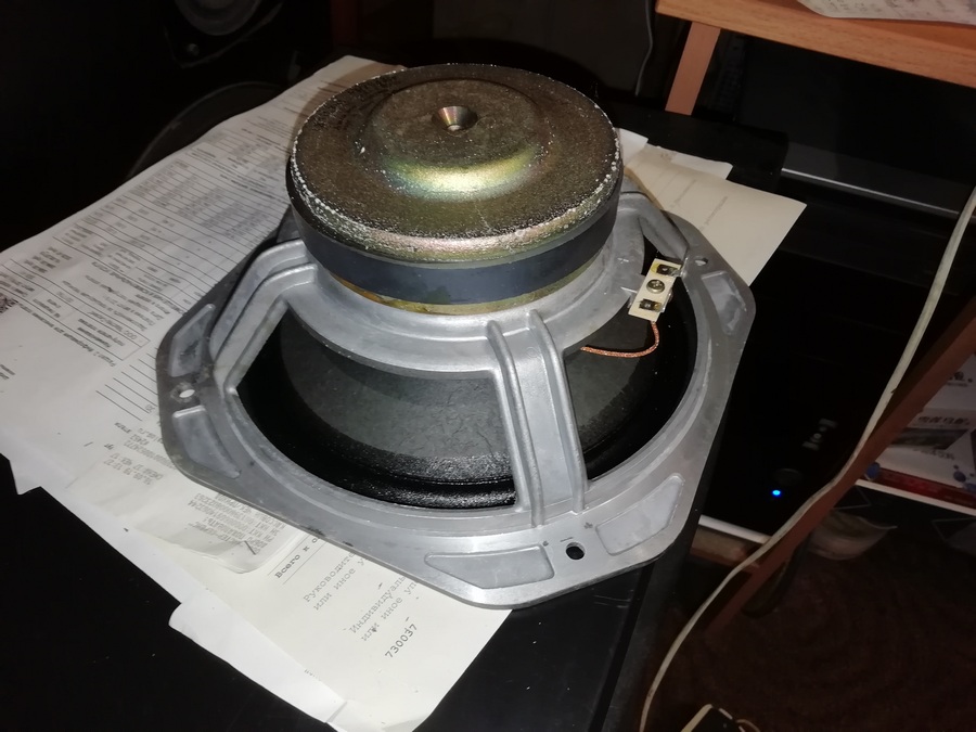

Про пищалку, о которой упоминал выше с более крупным магнитом и с таким же керном (мысль сделать нечто подобное) вспомнил и измерил индукцию в их зазорах

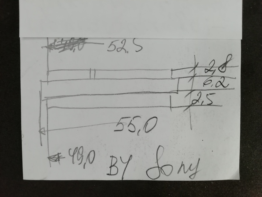

Их МС система имеет размеры:
И они всегда перед глазами.

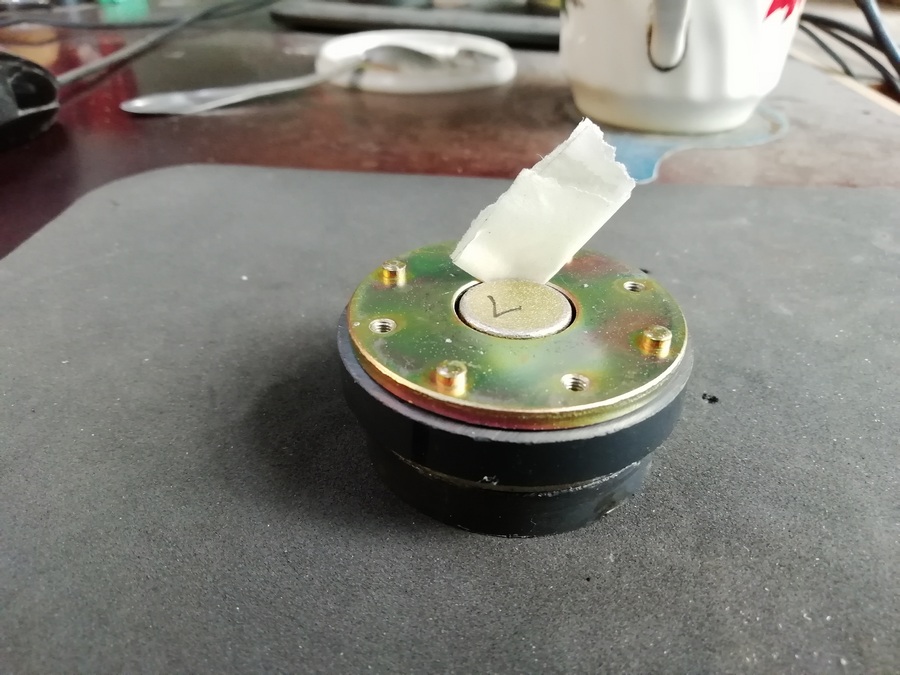

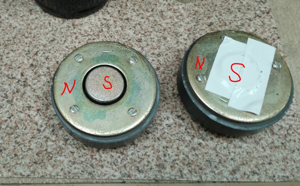

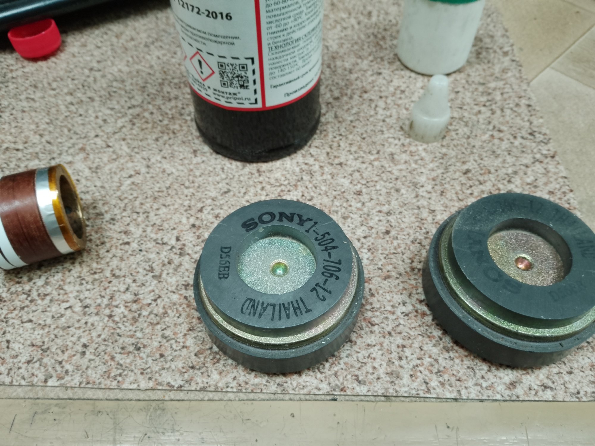

Именно так и будет как Вы описываете. При одинаковом положении МС их полярности совпадают (одноименны), при переворачивании одной из них, полярности разноименны и начинается притягивание. Дополнительный магнит на боковое поле влияет, но не настолько, чтобы как-то влиять на отталкивание при сближении . Он как раз и поджимает это поле ближе к МС.
На МС пищалок, которые я описал выше именно так и происходит

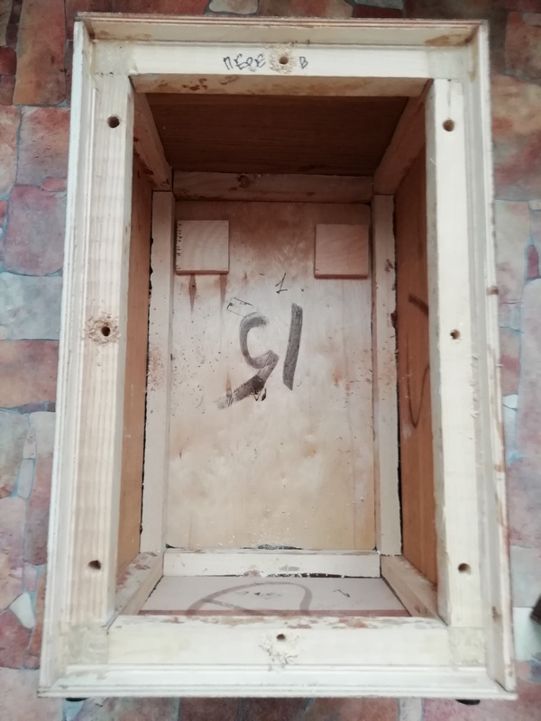

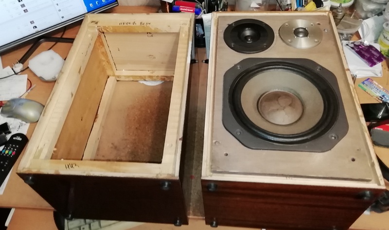

Так как за фильтр, за ВЧ головки и за будущее НЧ динамиков я спокоен, как спокоен и за основные фронтальные панели. Всё вырезано

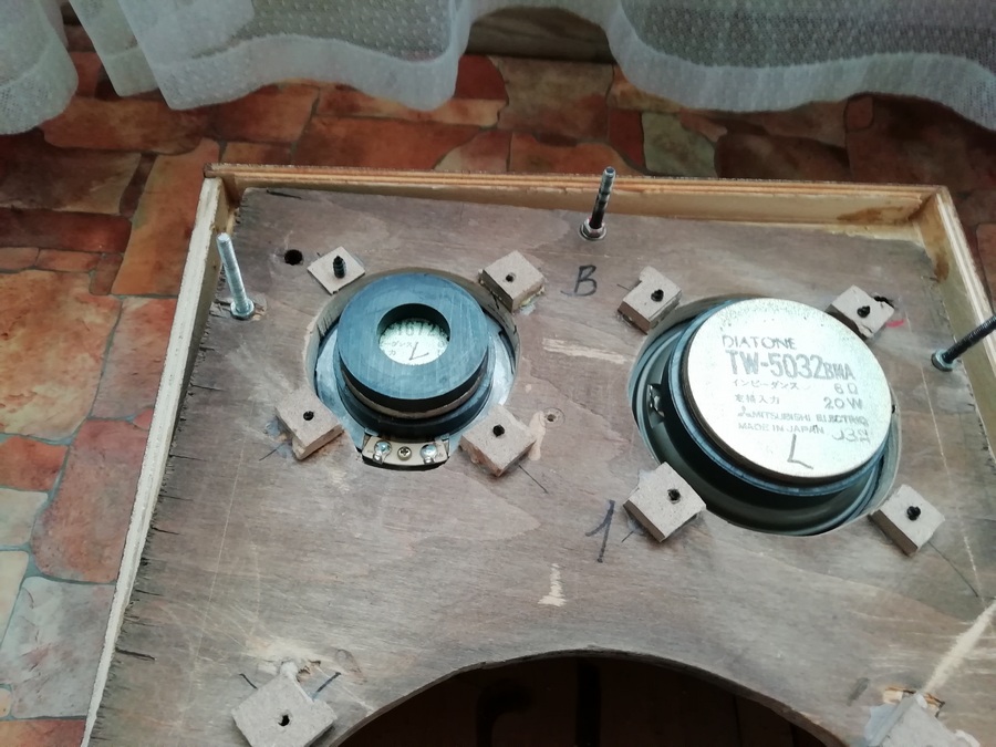

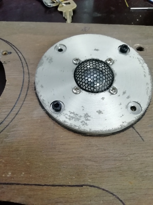

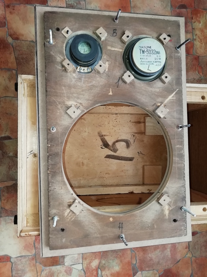

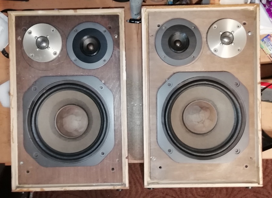

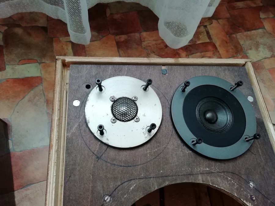

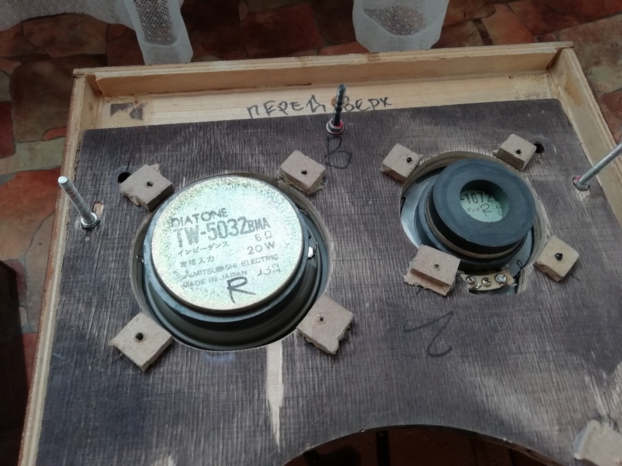

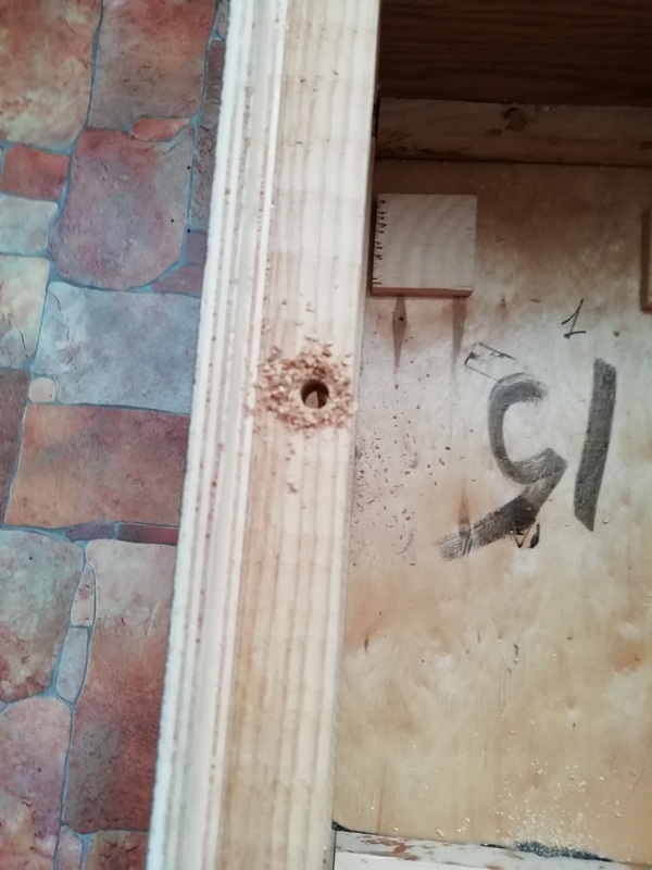

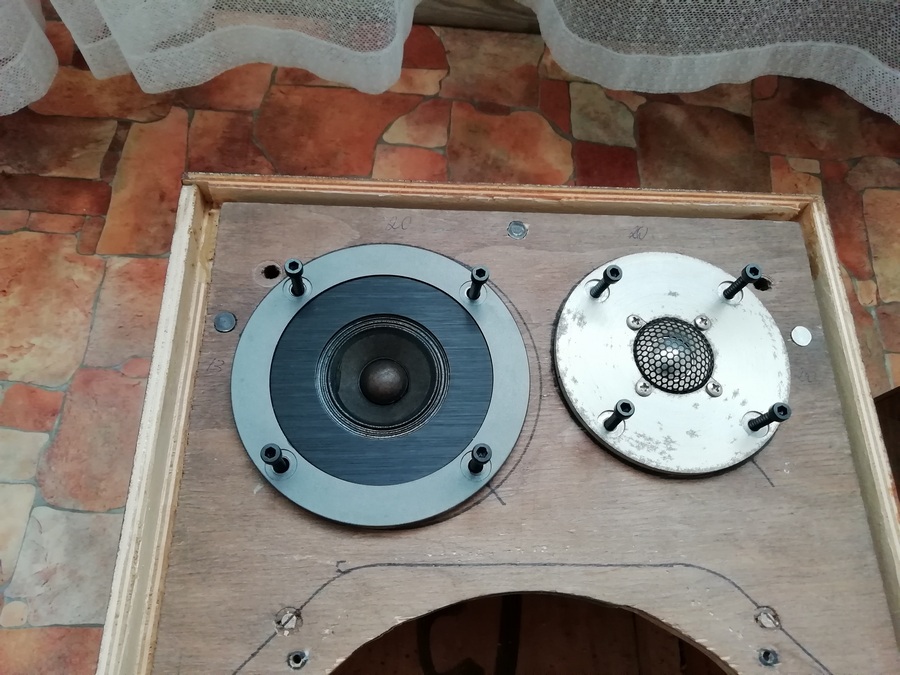

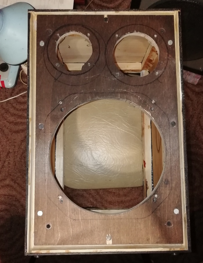

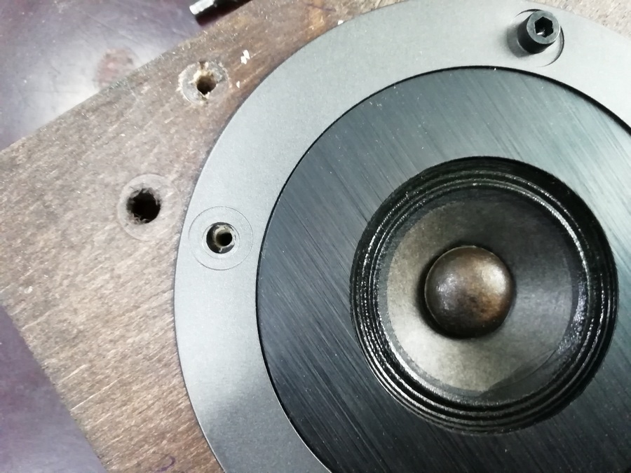

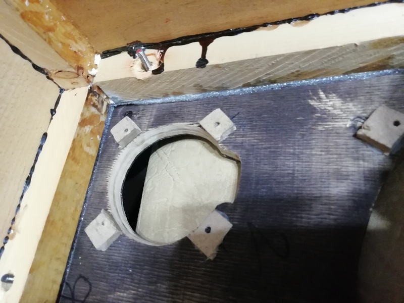

И для более точной подгонки внедряем болты в обе панели

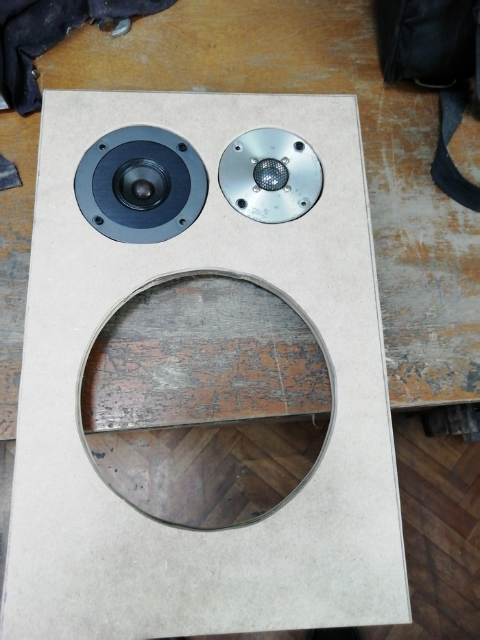

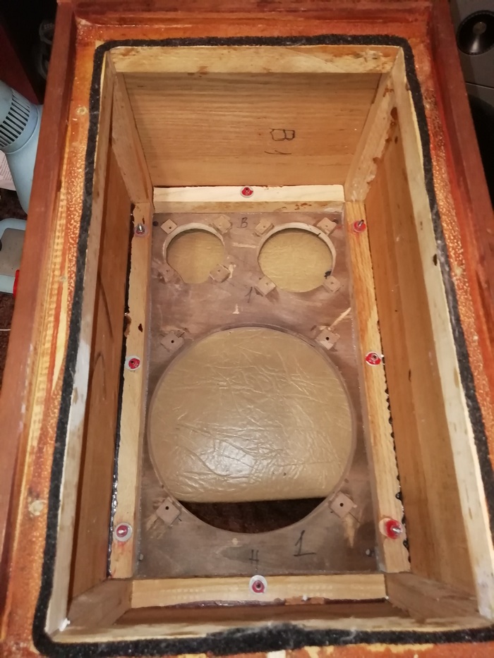

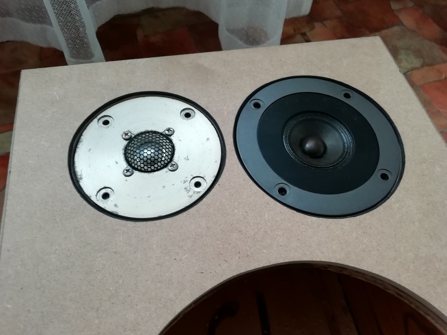

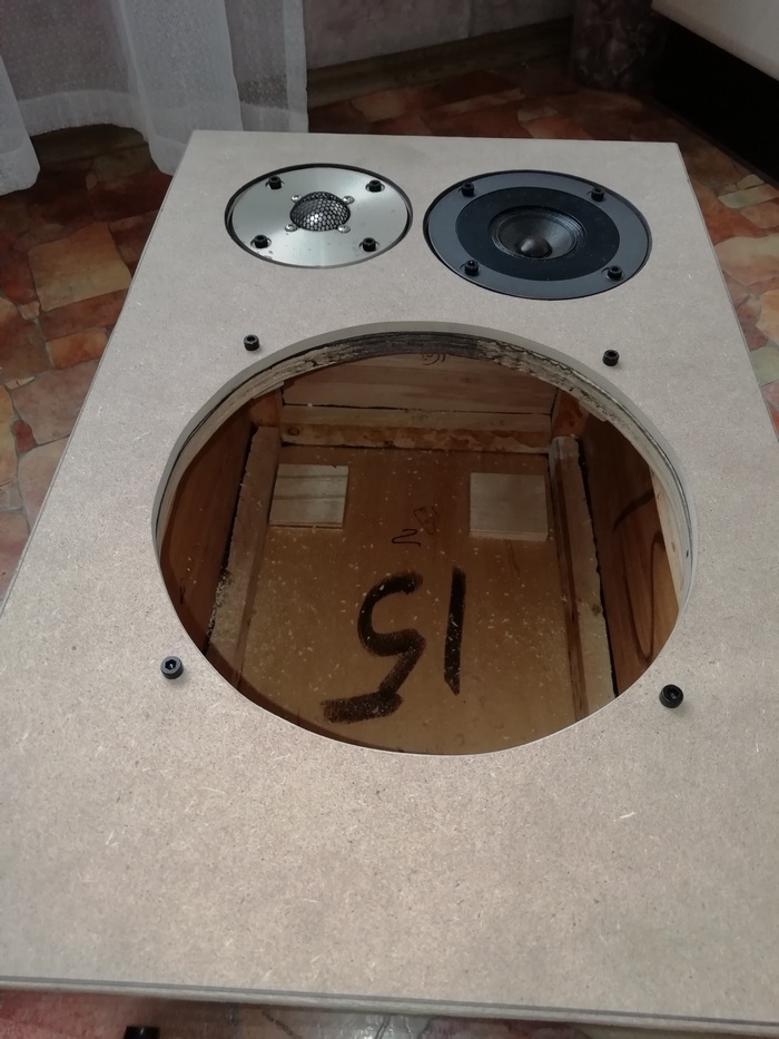

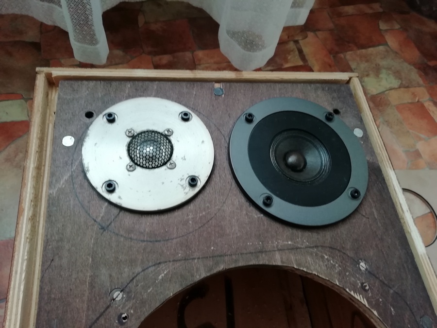

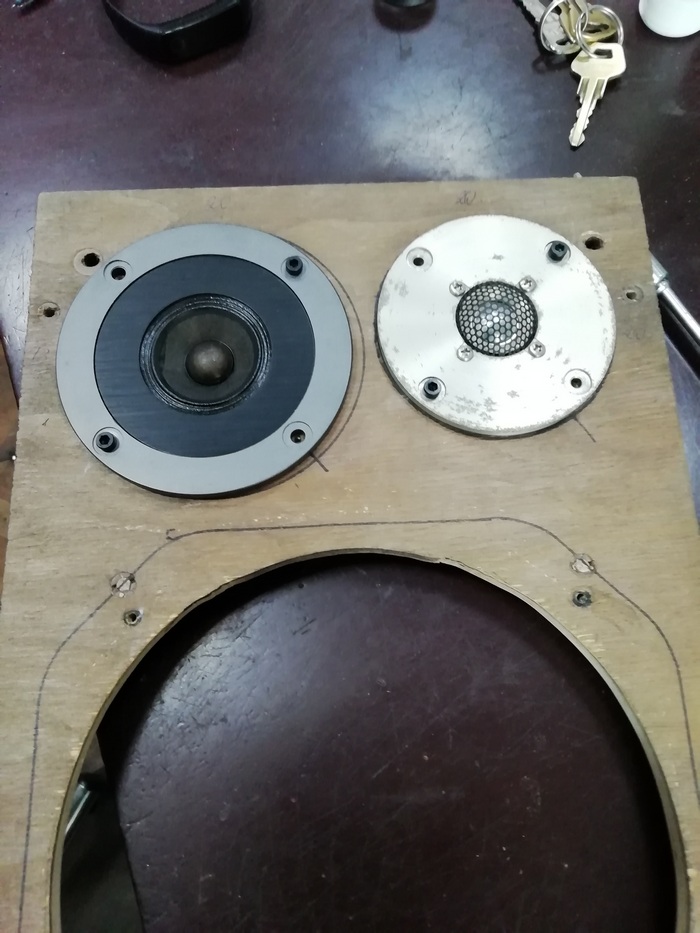

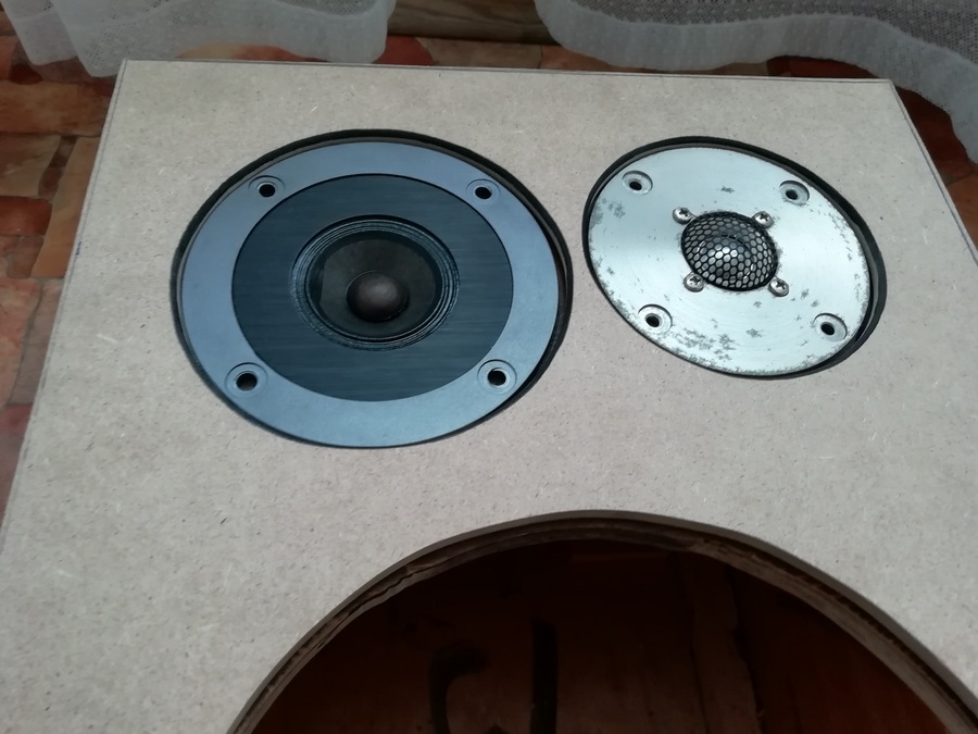

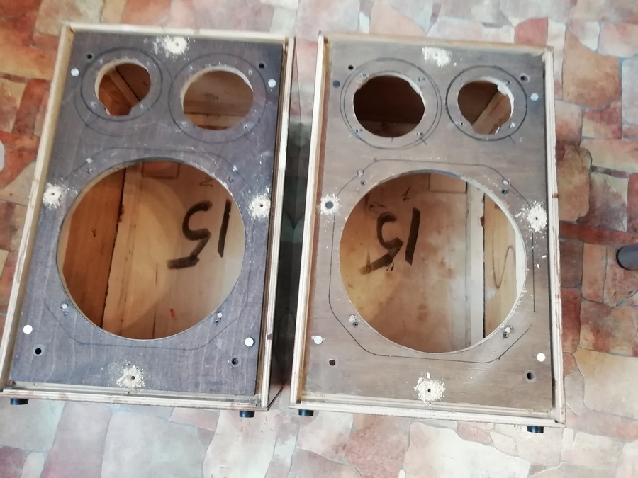

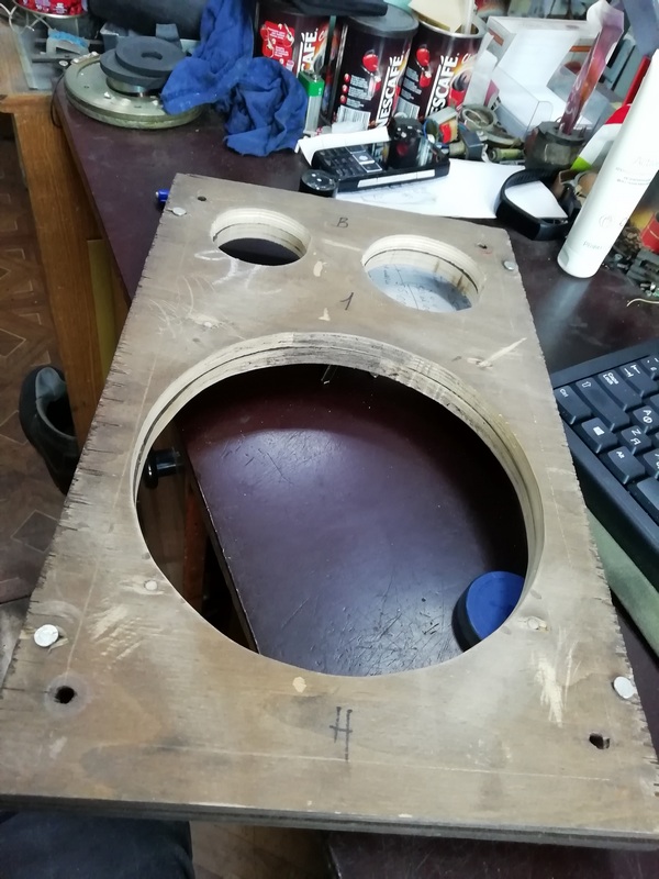

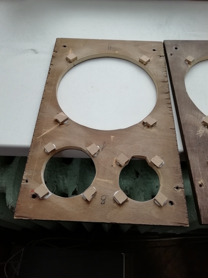

Отверстия ВЧ головок проходим с внутренней стороны полукруглым напильником и наждачкой и выпиливаем выемку под клеммную колодку СВЧ динамиков

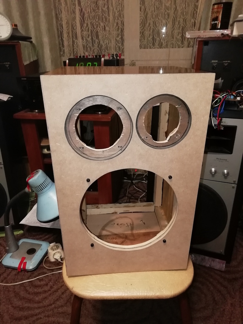

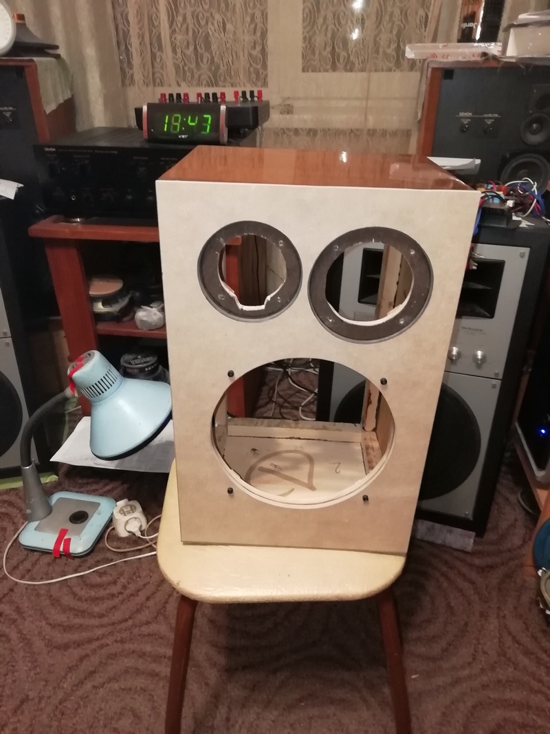

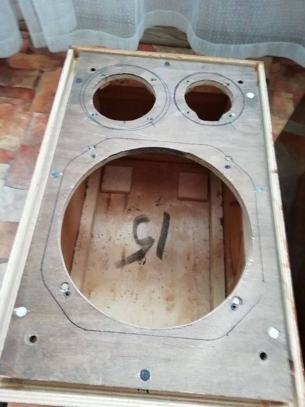

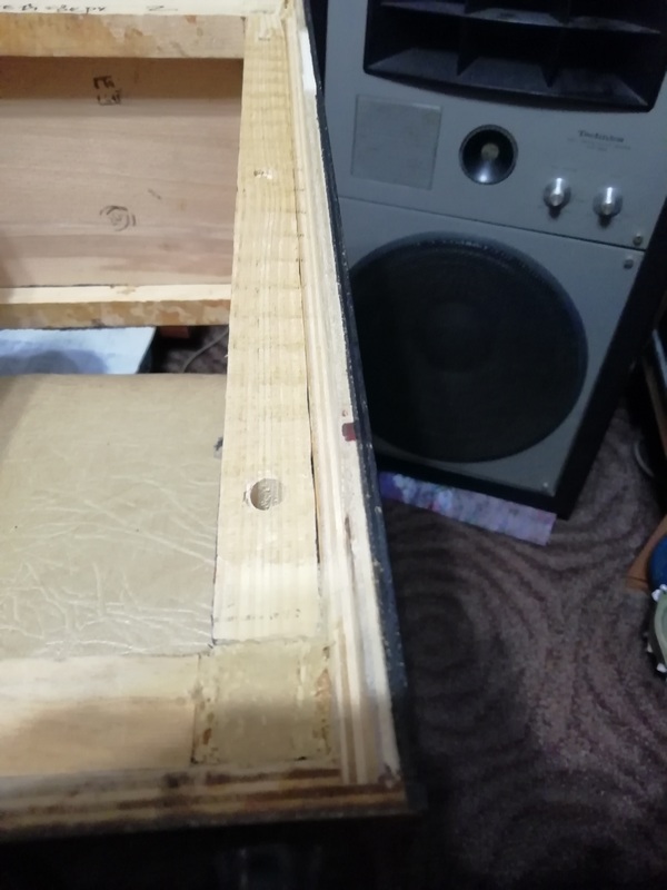

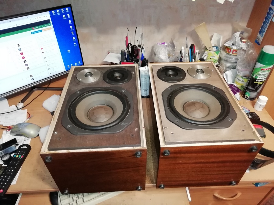

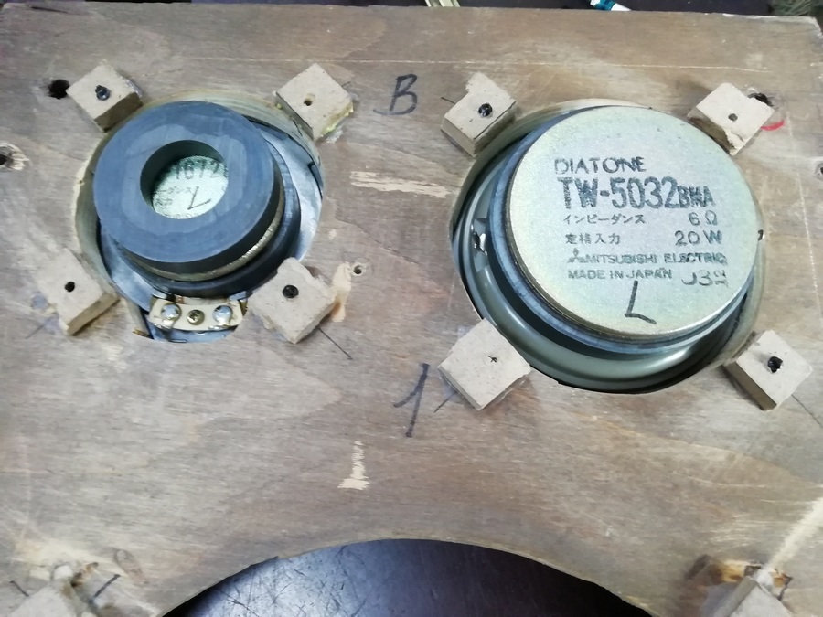

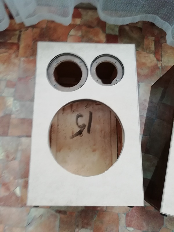

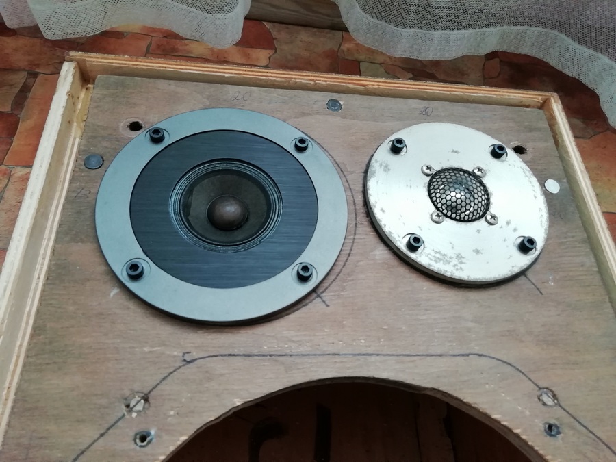

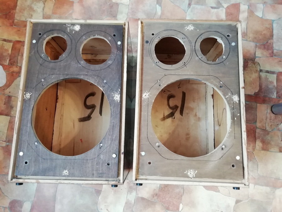

И уже дома, установив панели в корпуса, прикидываем как лягут динамики
IMG_20241113_191516.jpg IMG_20241113_191527.jpg IMG_20241113_191559.jpg IMG_20241113_191746.jpg IMG_20241113_191758.jpg
Затем в каждой из АС выставляем динамики строго одинаково относительно близлежащих кромок панели. Размечаем крепёжные отверстия (НЧ уже размечены ранее) и кидаем панели в сумку.

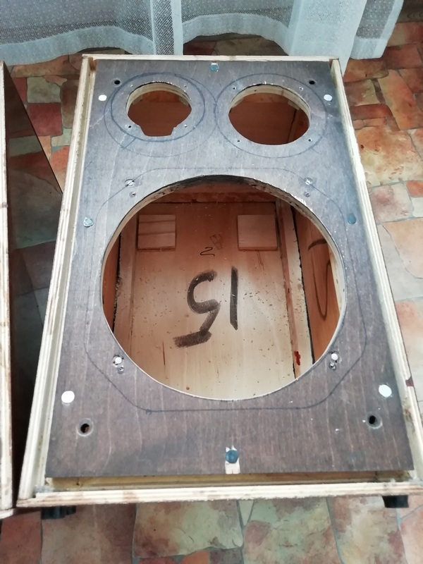

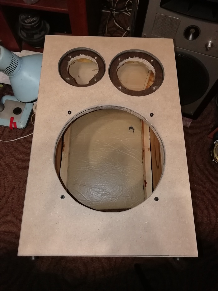

Теперь начинаются волнения за лицевую часть фронтальных панелей.

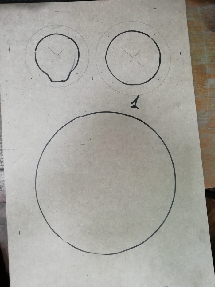

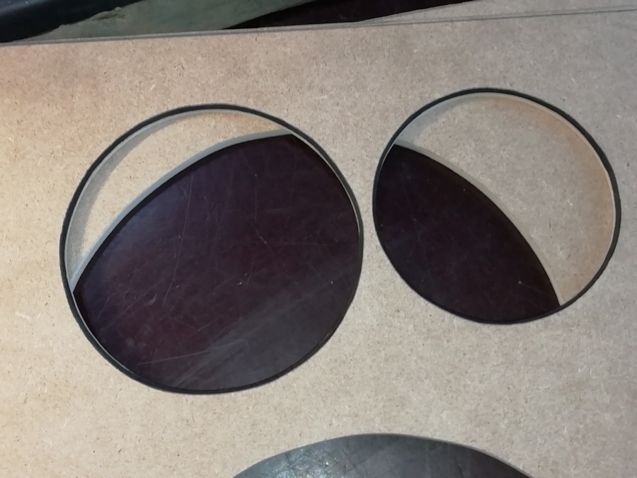

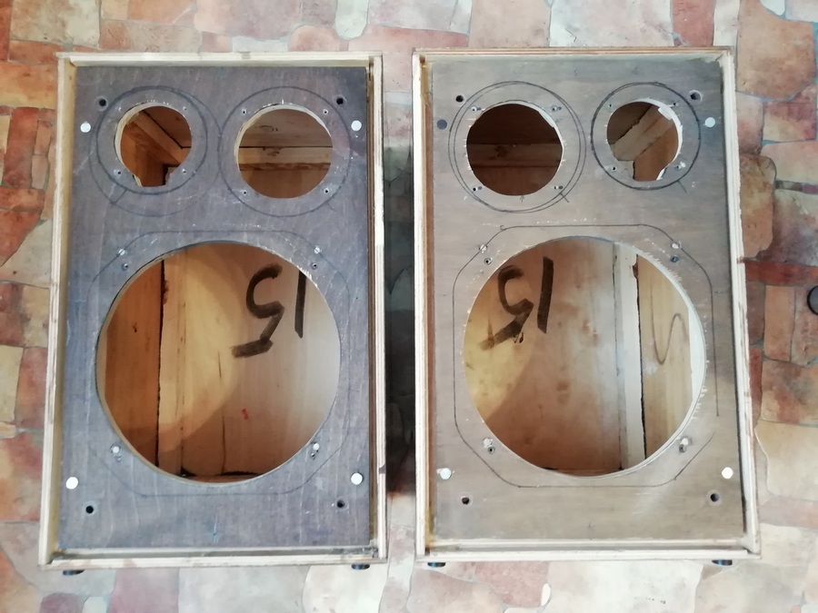

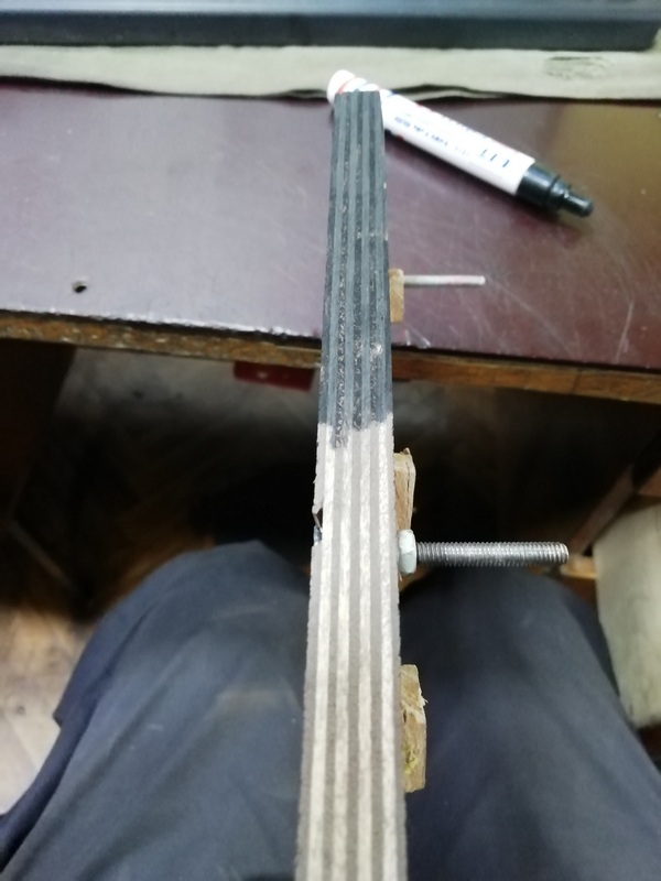

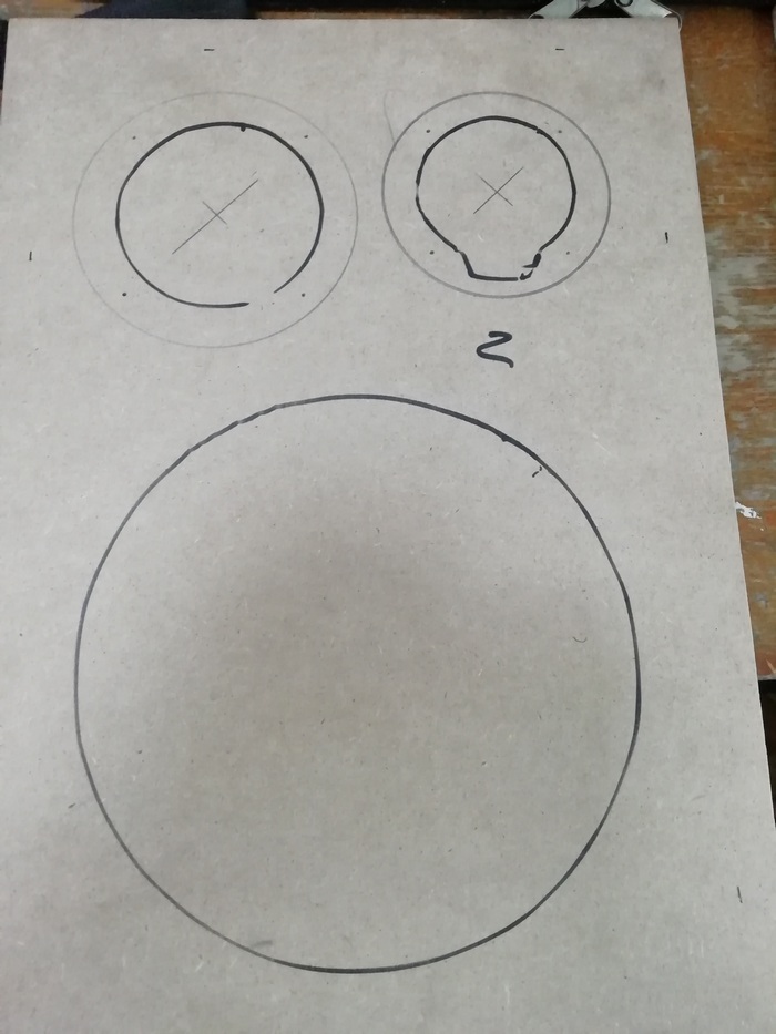

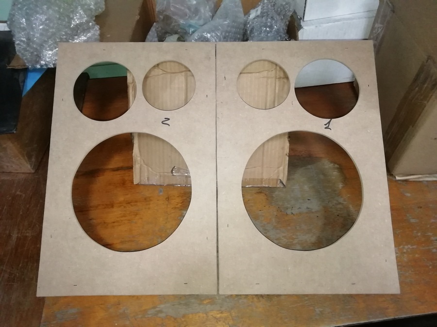

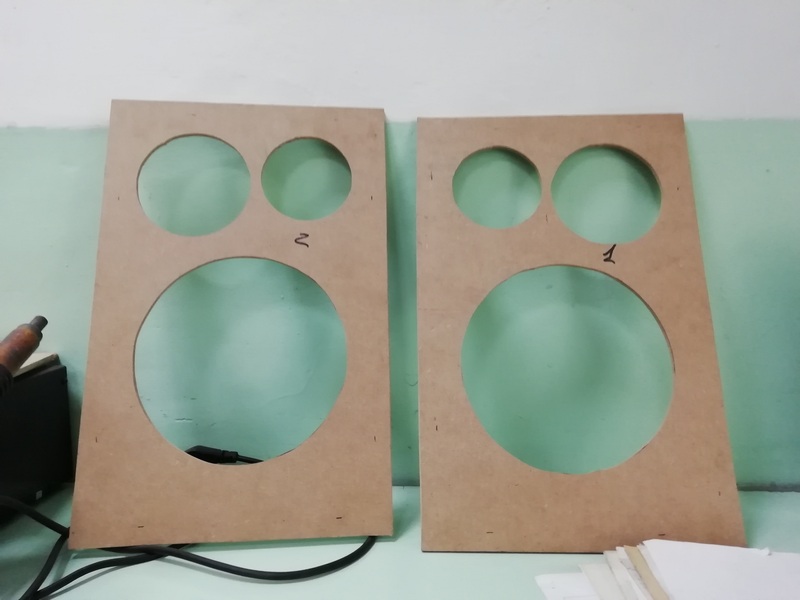

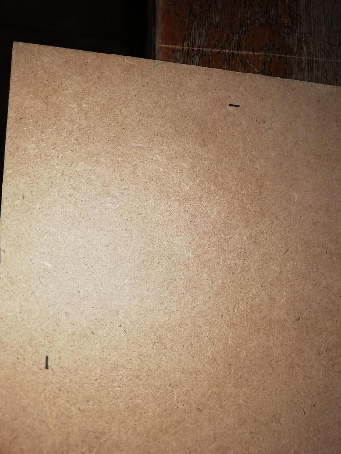

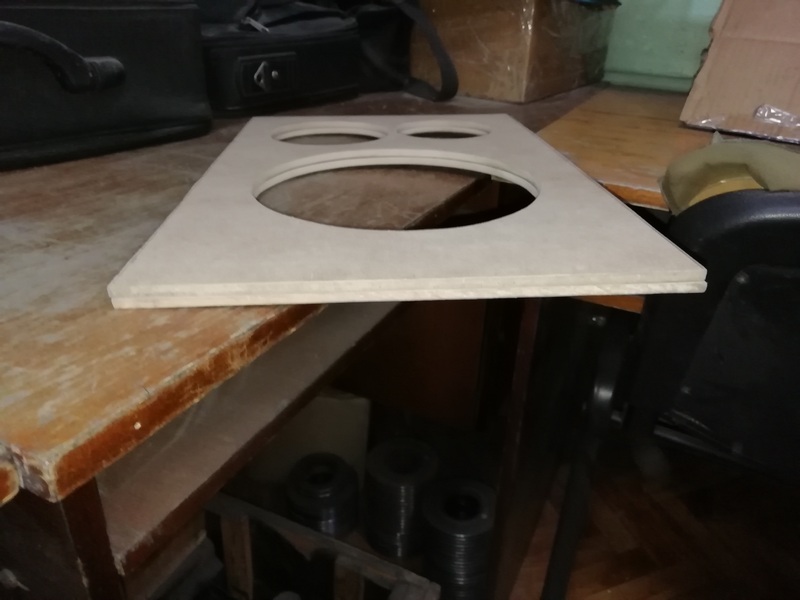

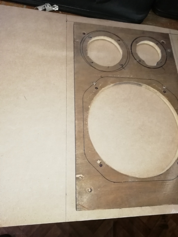

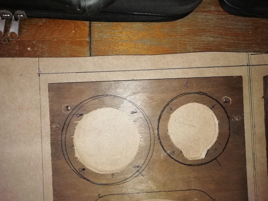

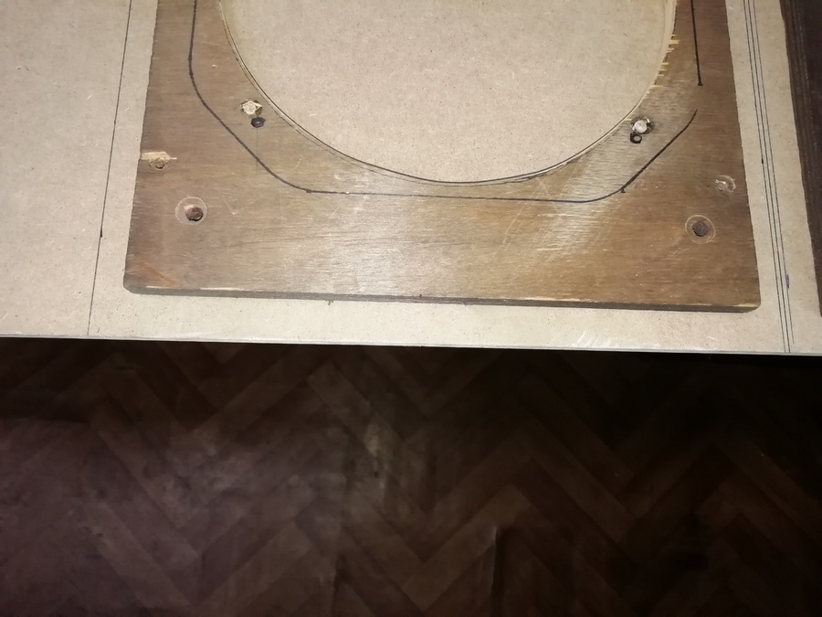

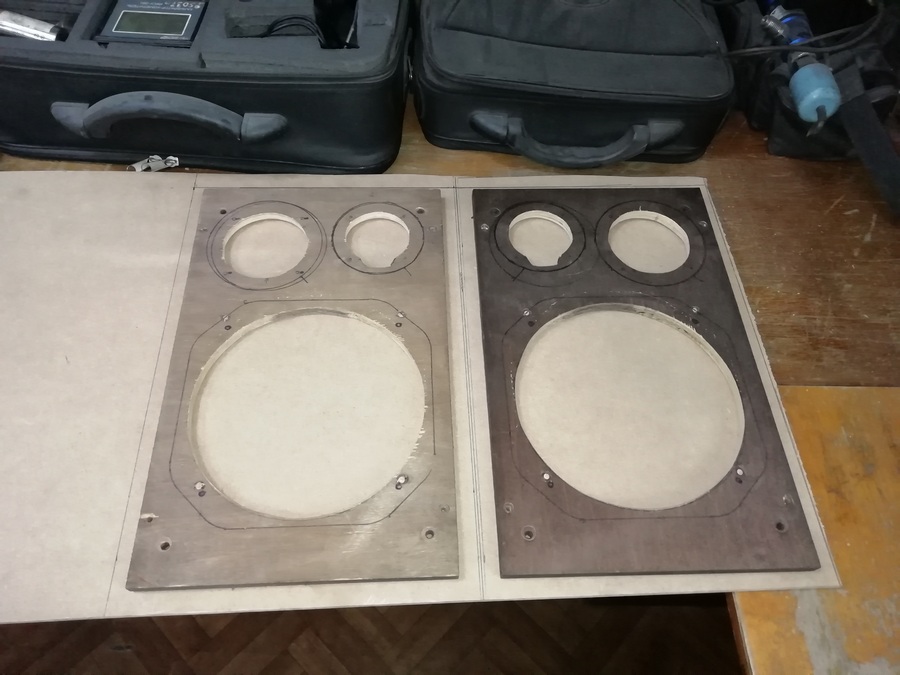

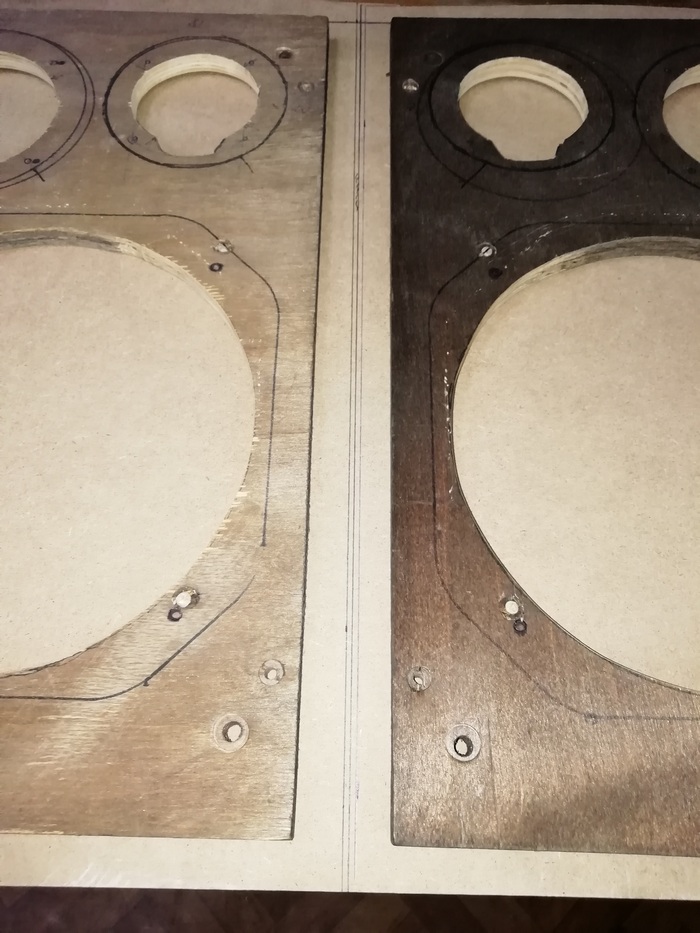

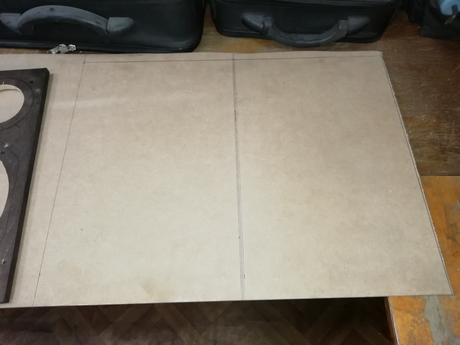

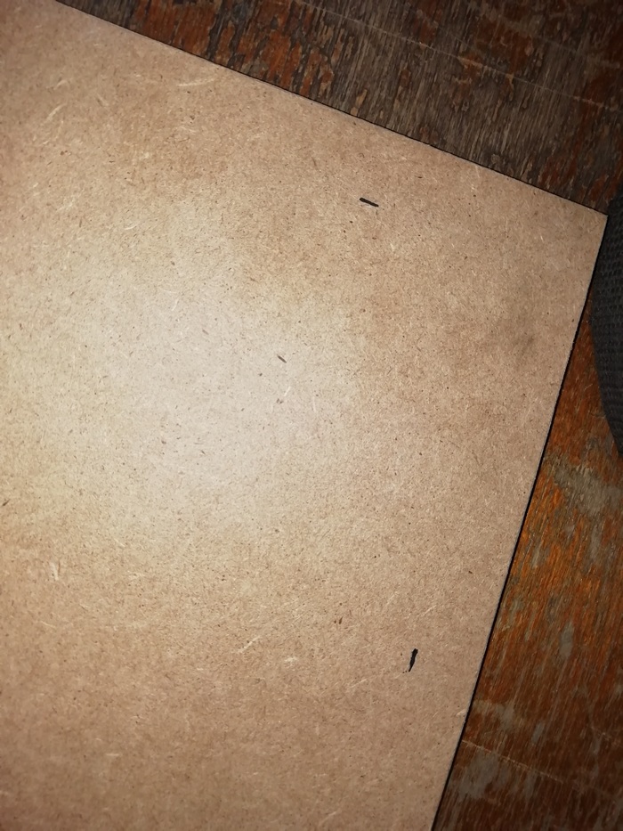

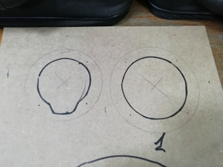

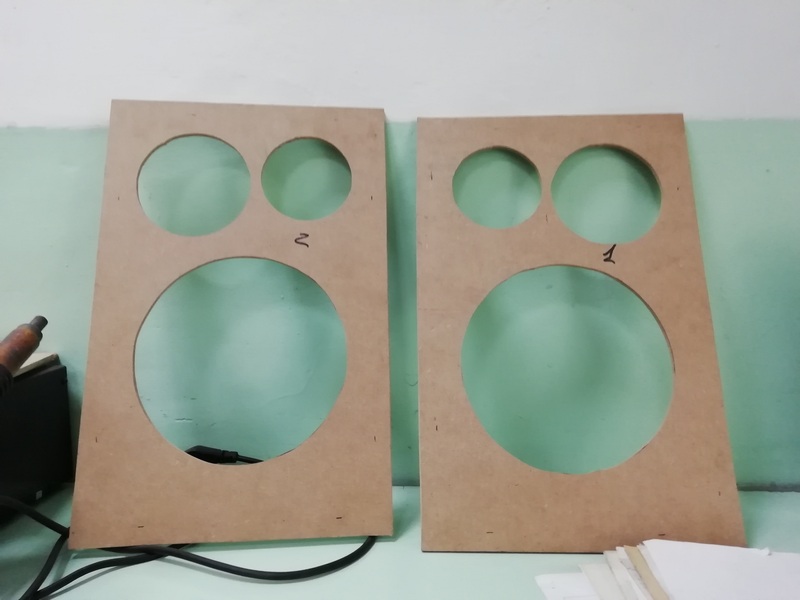

Размечаем лист плотной ДВП толщиной в 6,0 мм с некоторым запасом по сторонам от исходного размера 424 х 273

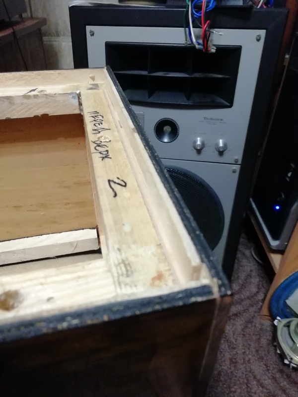

Проверка положения обеих панелей (внутренней/наружной) относительно друг друга
Имеются допуски на пил и на возможность предустановки всех трех частей: Лицевая / внутренняя / корпус, перед окончательной фиксацией.
IMG_20241114_102726.jpg IMG_20241114_102731.jpg IMG_20241114_102736.jpg IMG_20241114_102747.jpg IMG_20241114_102756.jpg
После отпиливания, будет индивидуальная разметка отверстий под фланцы ВЧ головок каждой из панелей.

Я максимум могу прикинуть глубину посадки по верхнему фланцу МС головок - положение катушки. При желании можно посчитать акустические центры излучателей и устанавливать головки в соответствие с расчётами. Поиграть полярностью подключения. Лично мне лень вылавливать блох. Тем более микрофон не моё.

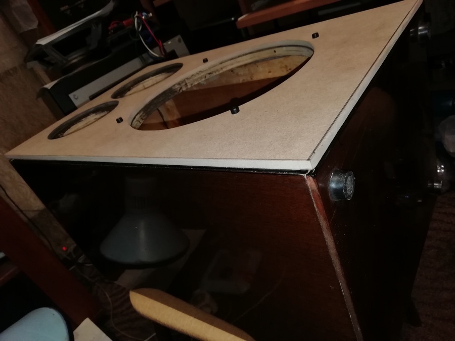

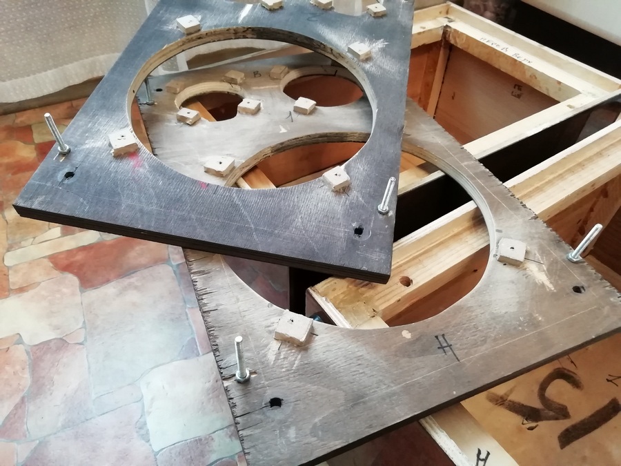

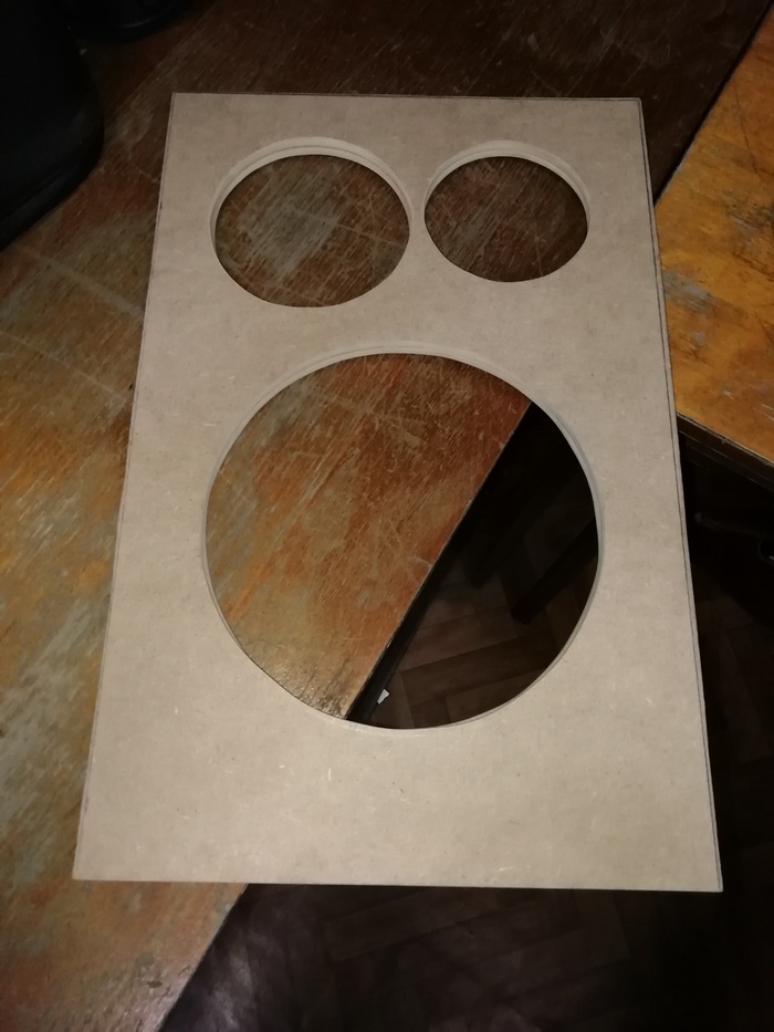

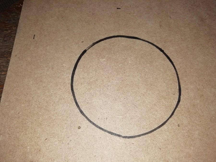

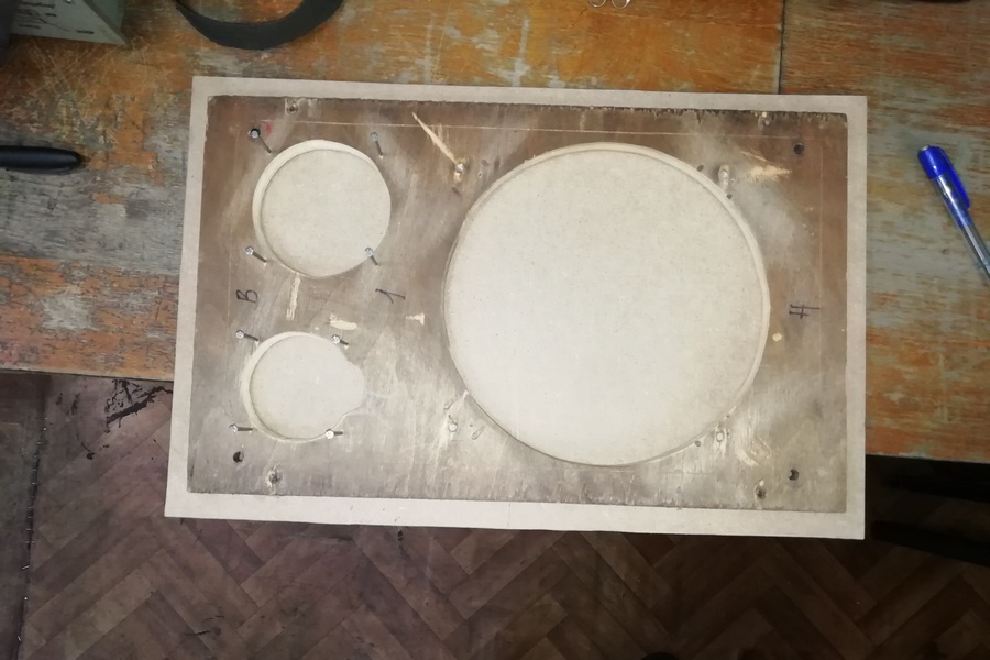

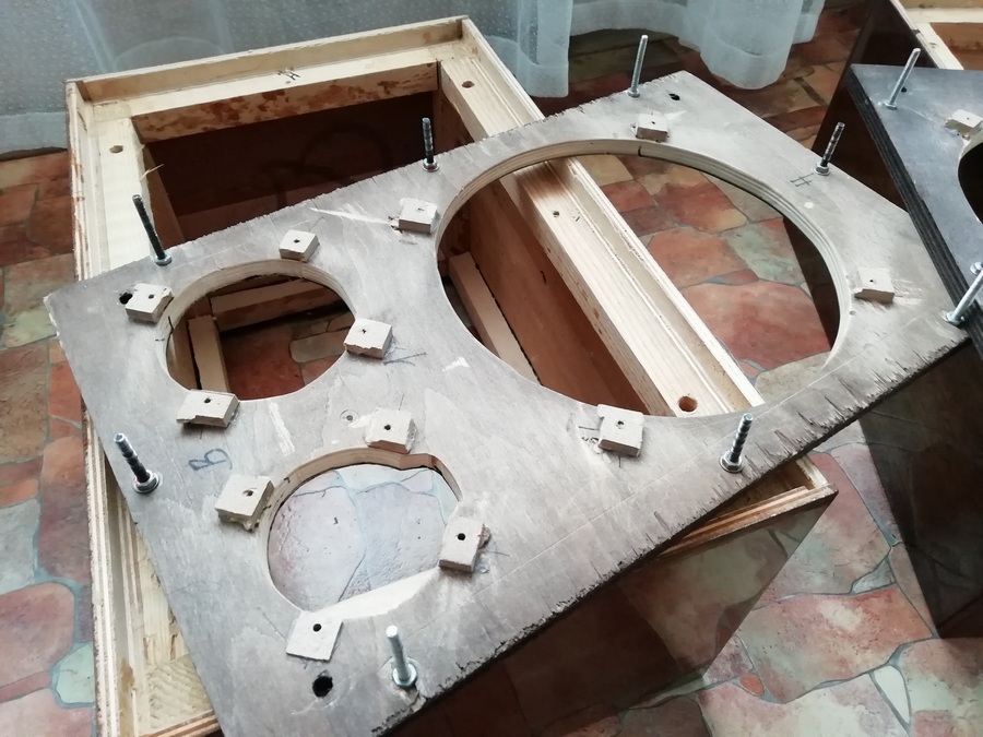

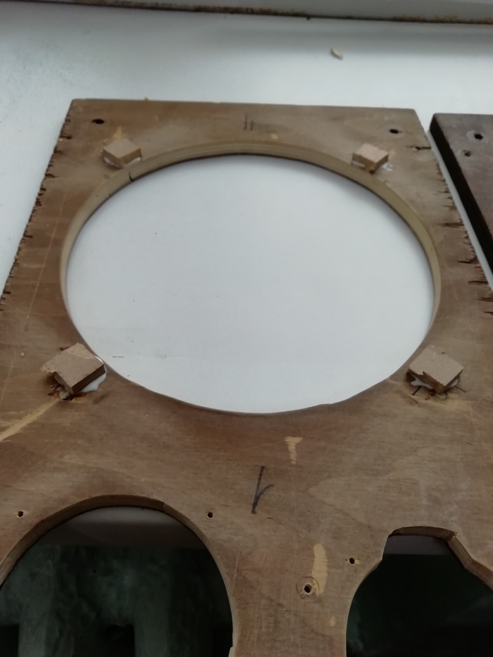

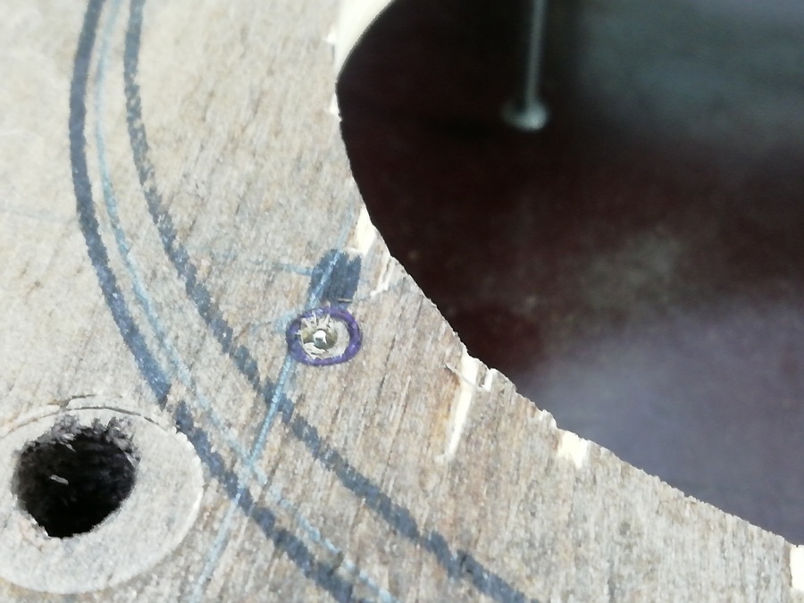

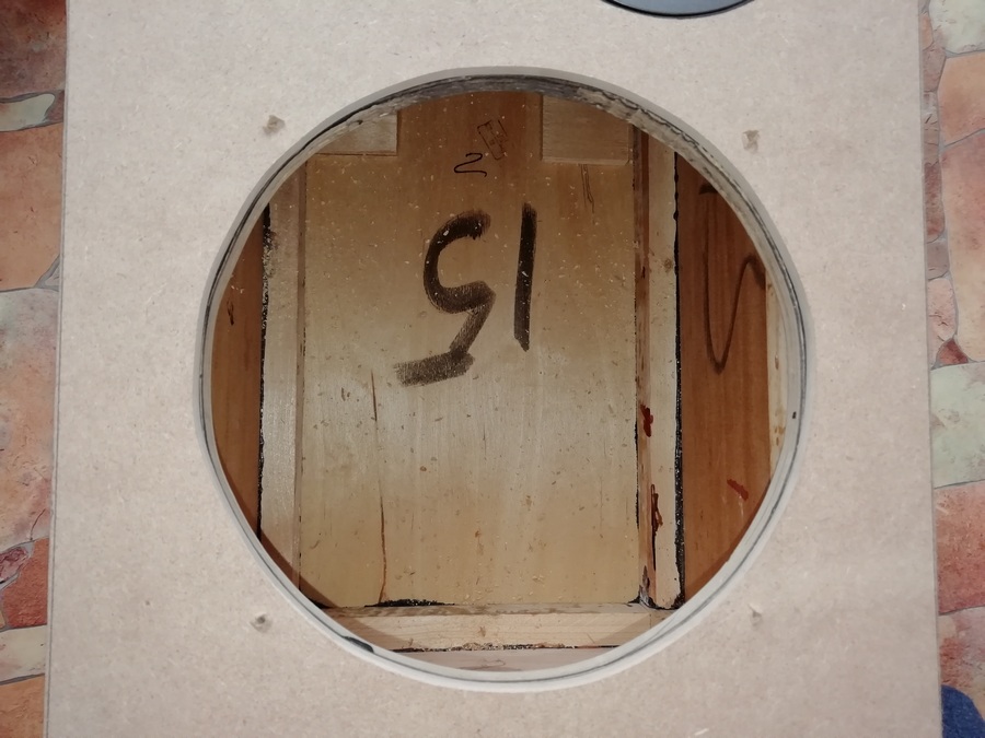

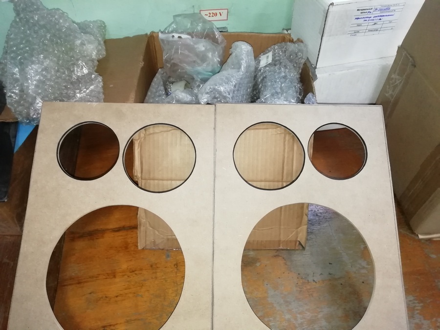

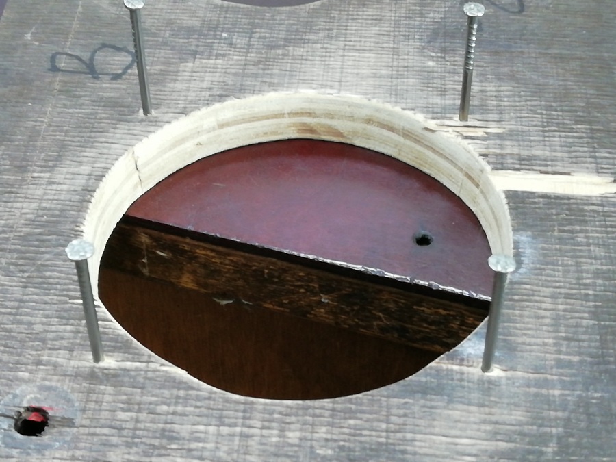

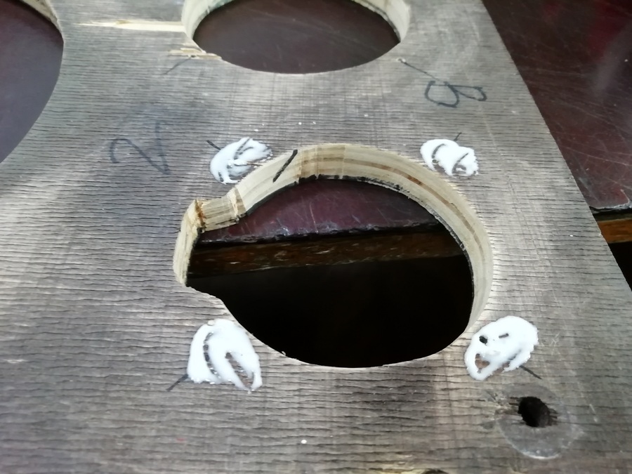

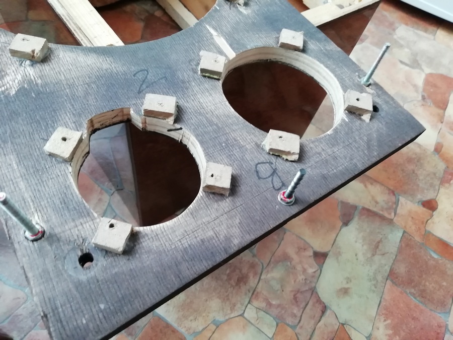

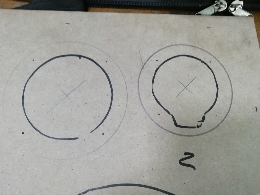

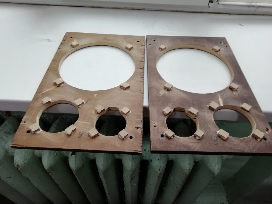

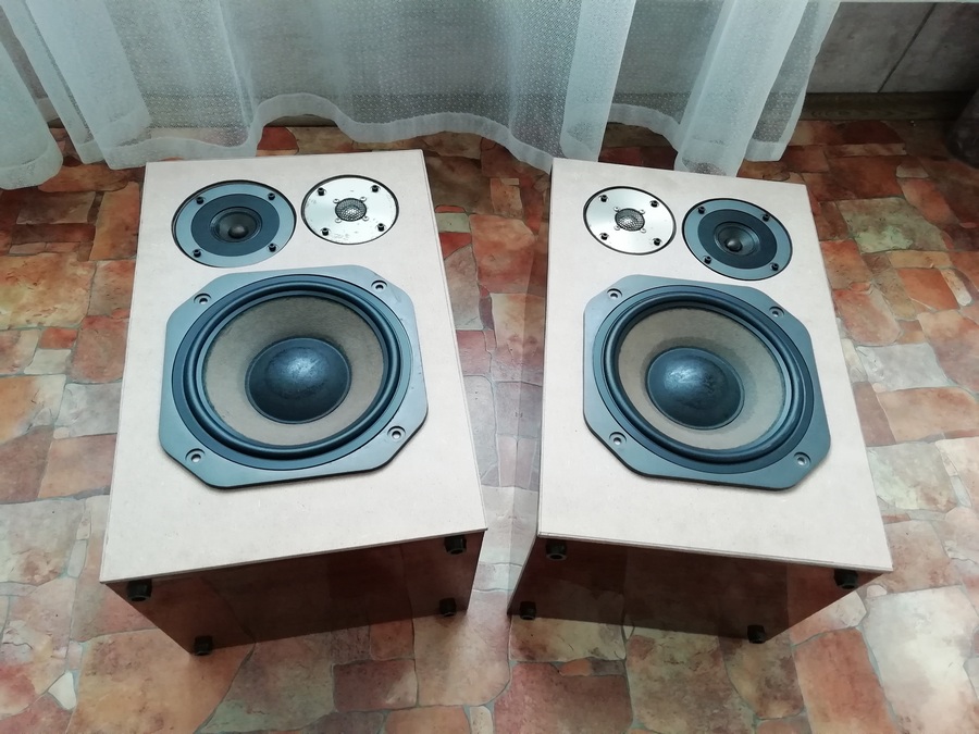

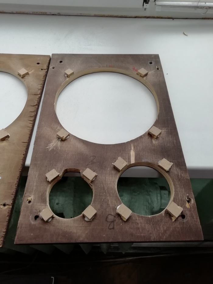

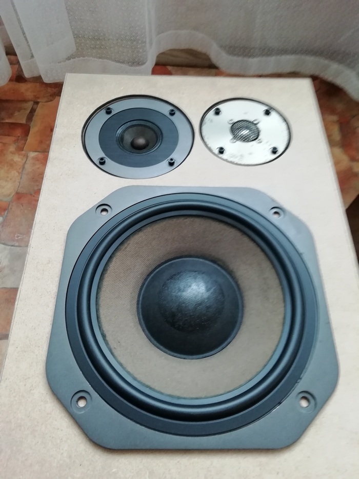

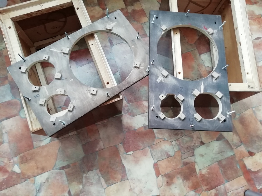

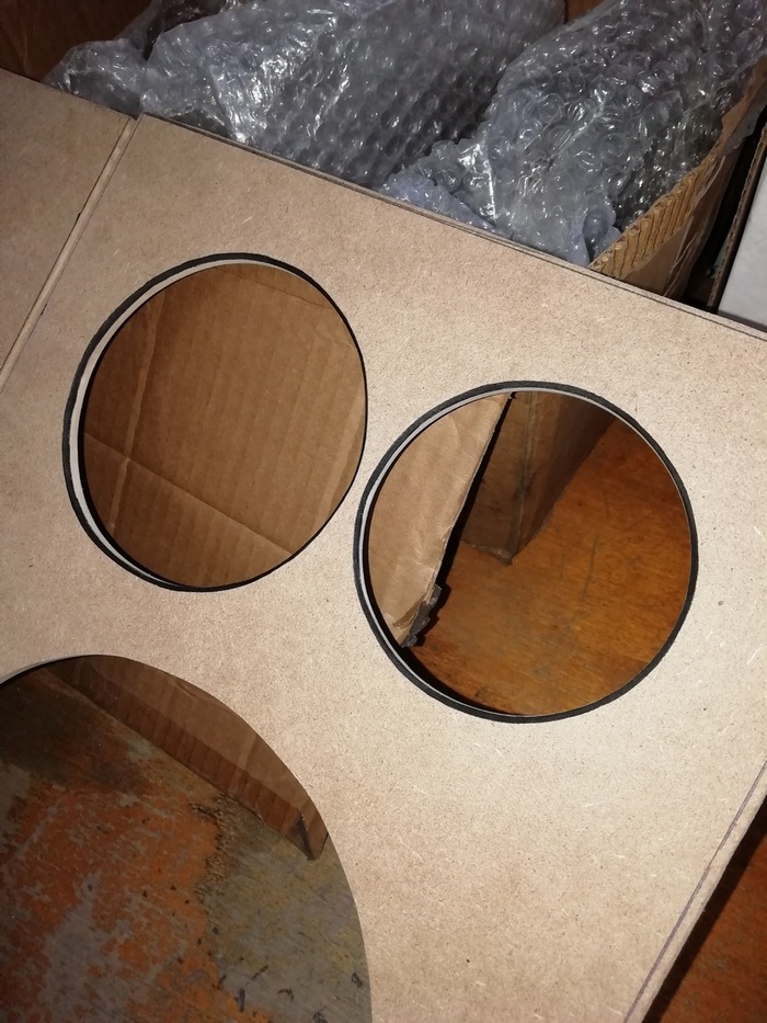

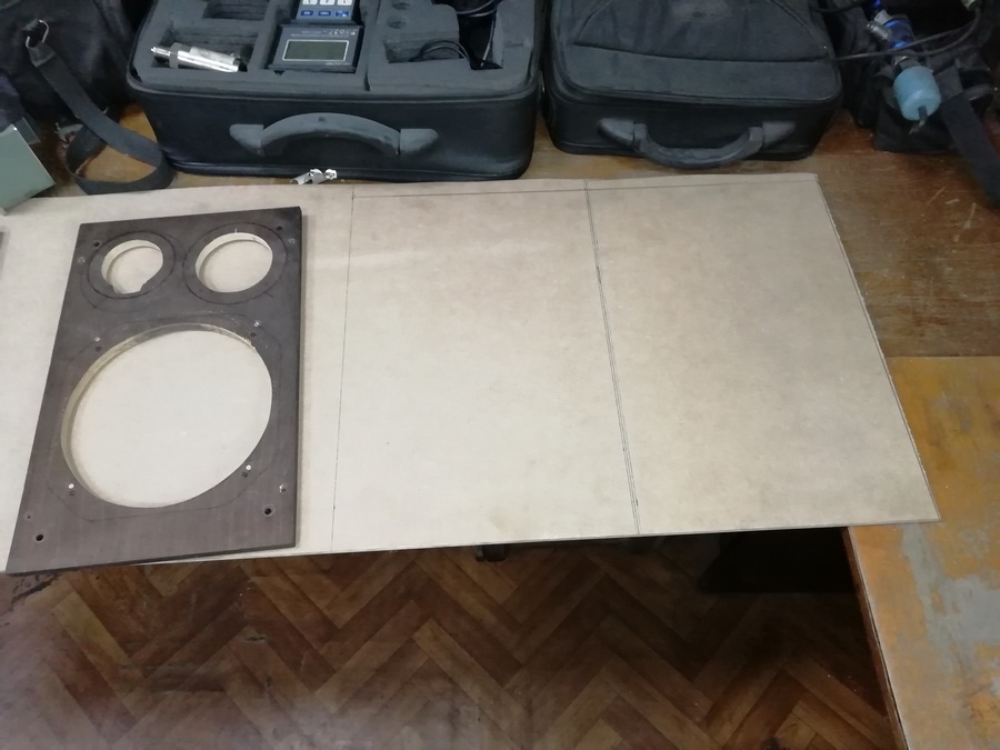

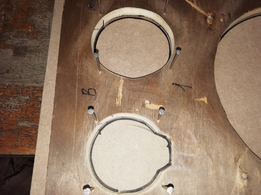

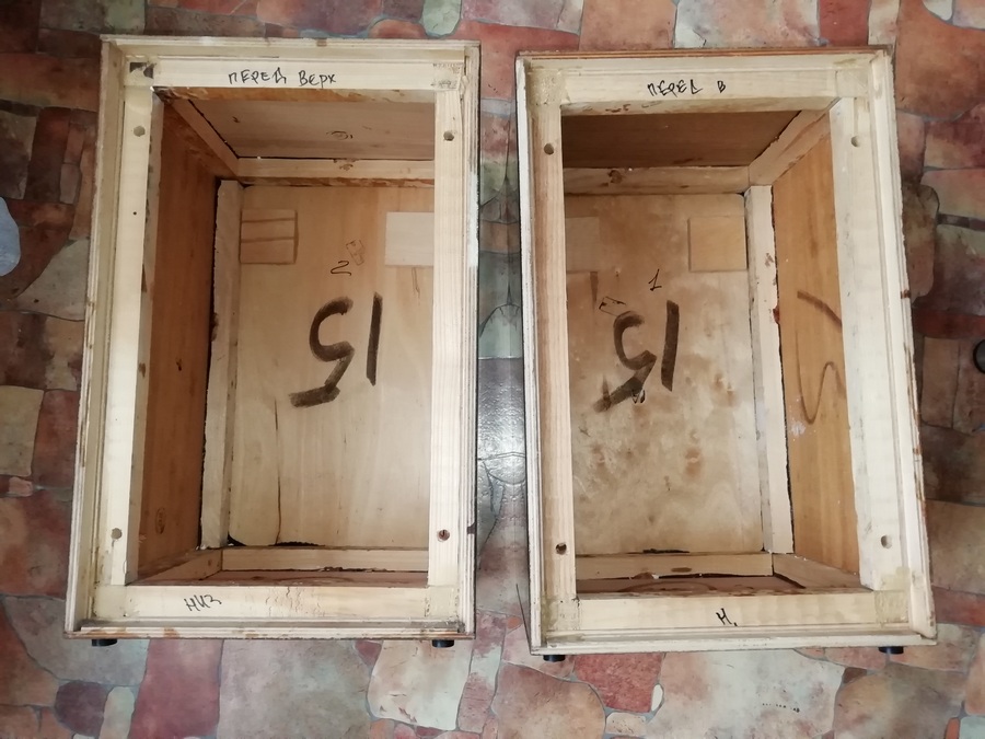

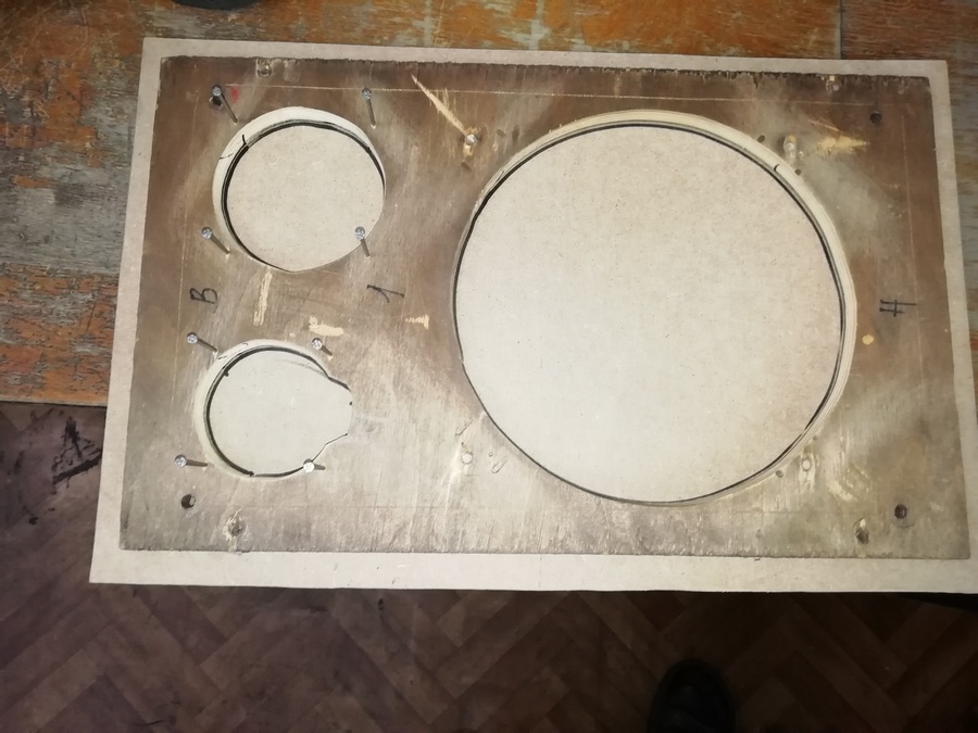

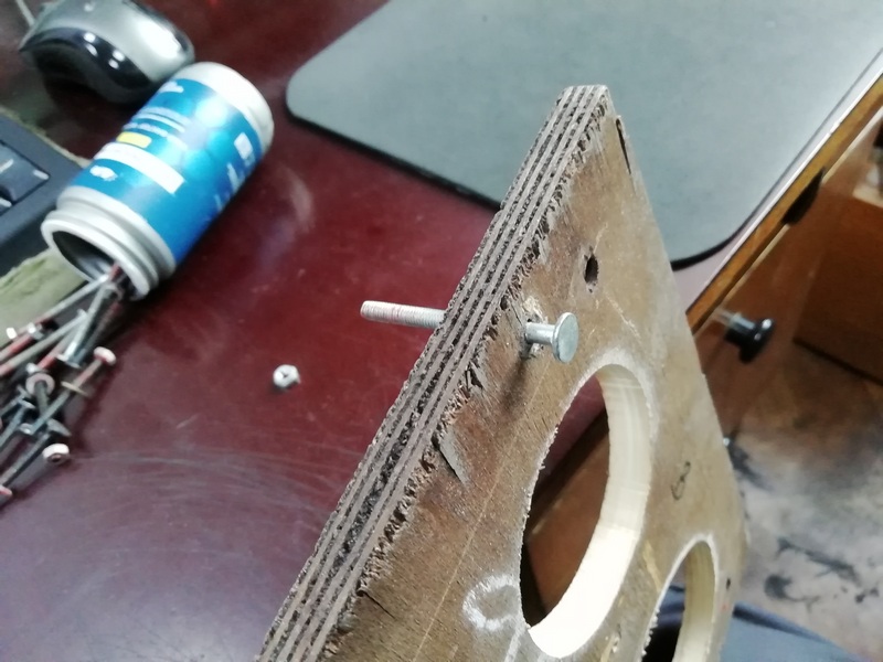

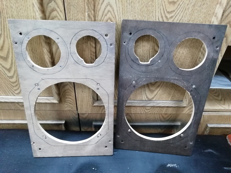

Вчера наконец-то сподобился. Отрезал обе панели от большого куска и отложил в сторонку. На основных панелях по уже размеченным будущим отверстиям крепления динамиков просверлил на станке с широким столом все отверстия диаметром в 2,0 мм и в эти отверстия (ВЧ/СВЧ) "заколотил гвозди такого же диаметра
и чуть выступившие кончики гвоздей утопил вровень с плоскостью легкими ударами молотка.

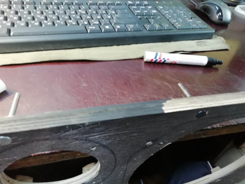

На наружных панелях нанёс метки отступив от краёв на №-е расстояние
Уложил, ориентируясь на них внутренние панели
С внутренней стороны отверстий намазюкал маркером ориентиры

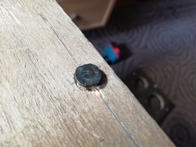

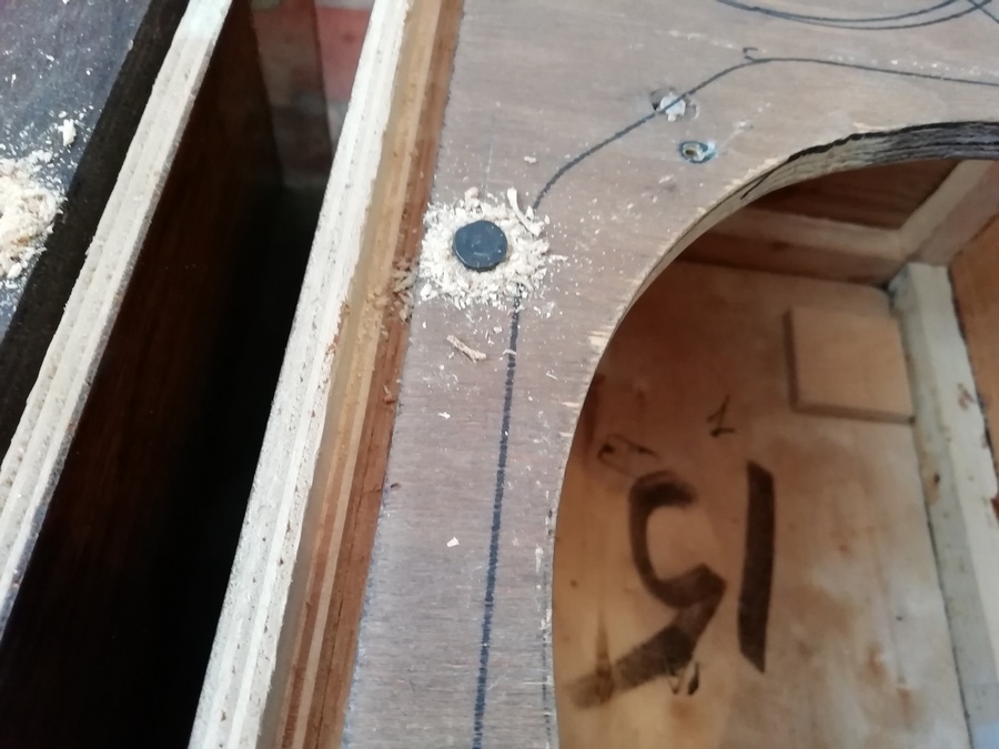

Ну и так как посадка гвоздей в отверстиях плотная, от души хеГакнул молоточком по шляпке каждого. В итоге мы имеем ориентиры для разметки

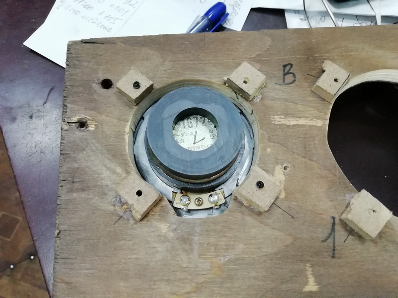

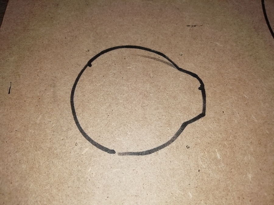

По которым выведен центр окружности - границы будущего реза под габариты фланцев ВЧ головок.

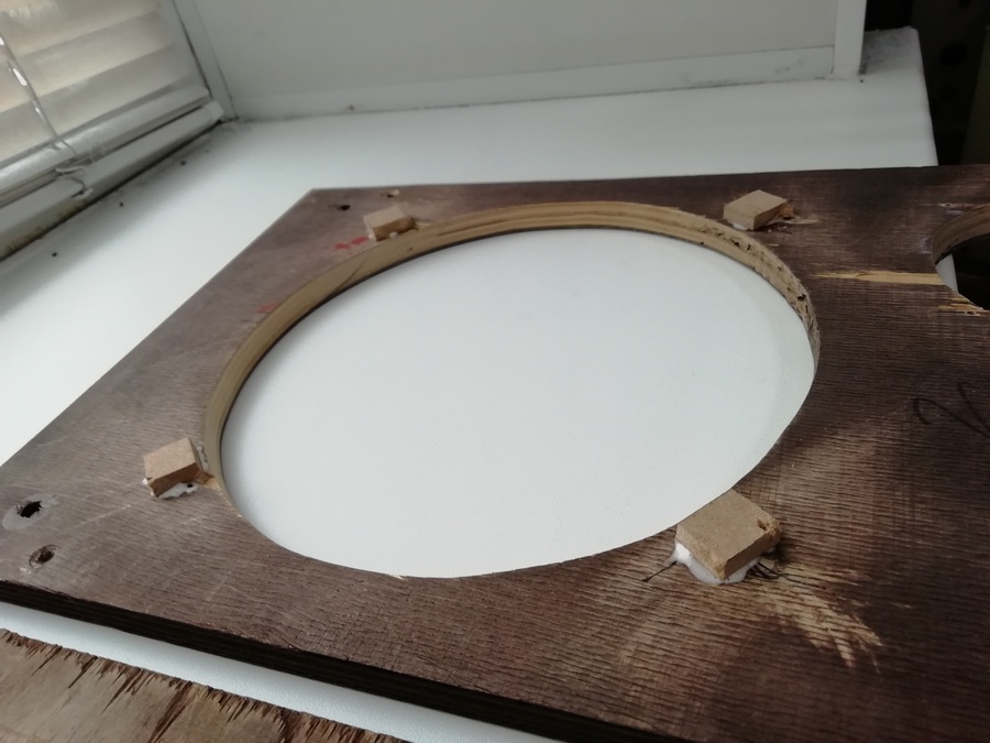

IMG_20241115_140635.jpg IMG_20241115_140639.jpg IMG_20241115_140646.jpg IMG_20241115_140643.jpg

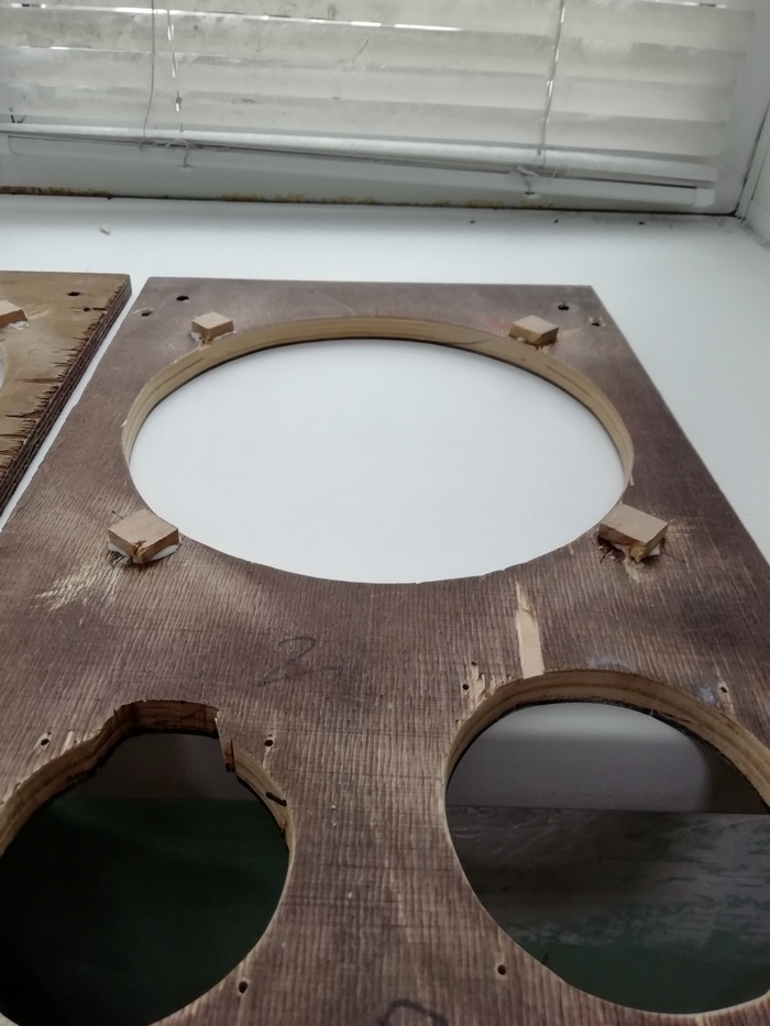

Для НЧ на данный момент разметка отверстий для крепежа не требуется. Наружные панели отложены и в течение следующей недели постараюсь их подготовить для склеивания с внутренними панелями.

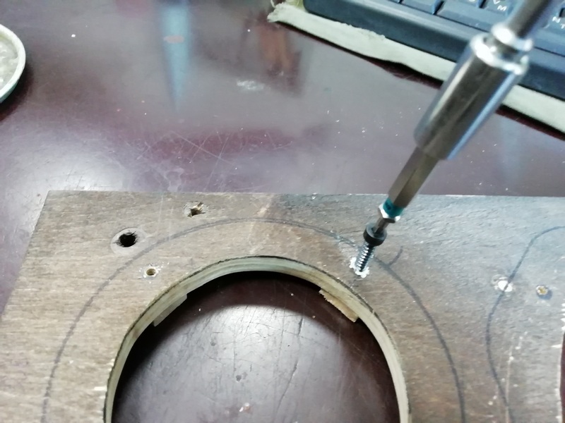

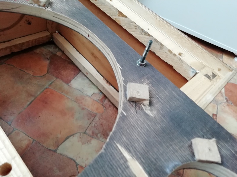

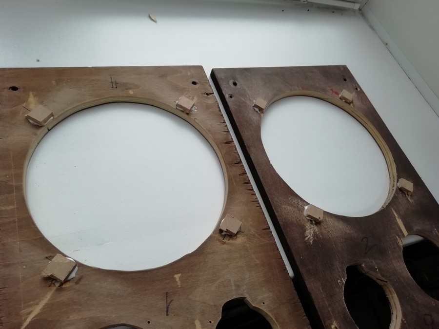

И. Так как все динамики будут крепиться саморезами, то несмотря на толщину будущей фронтальной панели в 18,0 мм, над будущими отверстиями крепления НЧ головок, с обратной стороны приклеил отрезки всё той же ДВП толщиной в 6,0 мм
IMG_20241115_144726.jpg IMG_20241115_144723.jpg IMG_20241115_144730.jpg IMG_20241115_144733.jpg IMG_20241115_144717.jpg

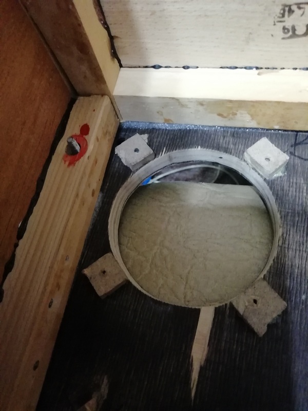

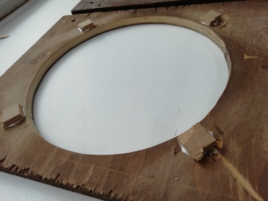

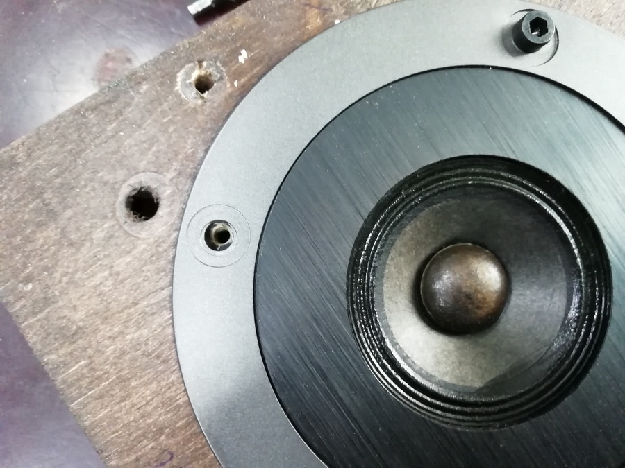

Не оставил без внимания места будущего крепежа и ВЧ головок. Там так же были приклеены такие же кусочки ДВП. Тем более, что ВЧ головки будут лежать непосредственно на внутренней панели в 12,0 мм толщиной и им нужно усиление
IMG_20241115_145529.jpg IMG_20241115_150335.jpg IMG_20241115_150339.jpg IMG_20241115_150325.jpg

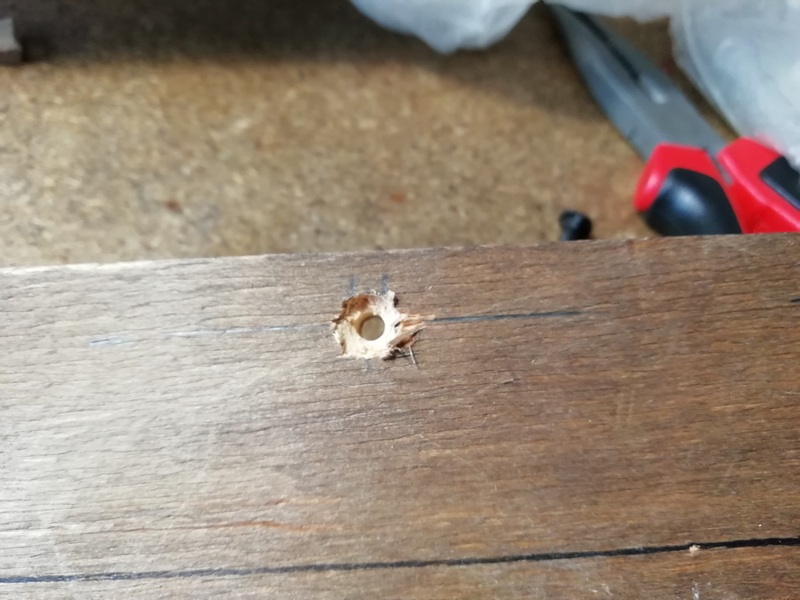

Перед монтажом панелей на места, все отверстия будут просверлена под диаметр тела саморезов.
Да пребудет с нами сила безтормозного авантюризма!!!

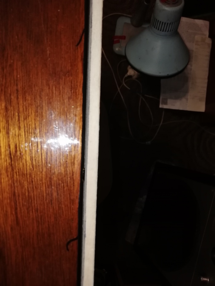

Для фронтальных панелей приглядел вчера в магазине тёмно-коричневую краску в аэрозольной упаковке. Завтра или послезавтра проедусь по всем магазинами и погляжу, что есть подходящего по цвету. Чёрный уже поднадоел.
Может, морилку по дереву попробовать?
По гладкой ДВП?
Это надо распылитель. Я хочу подобрать или по крайней мере попробовать подобрать нечто подобное по цвету к фирменным оттенкам винтажа от Диатон. Что-то, чёрно-коричнево-сероватое.
Хрен опишешь в итоге. Та краска, что видел, как-то ближе всего. По крайней мере на колпачке её цвет.
По гладкой ДВП?
У вас нет в городе магазина лако-красочного, где можно смешать любой цвет?
У них есть палитра, тыкаешь в нужный оттенок, выбираешь основу - акрил, винил или ещё какую белую краску - объём, эту банку с станок запихивают, там по программе добавляются разные цвета в нужной дозировке, потом банку закрывают и в вибрационный станок пихают, там всё ровно размешивается и получаешь банку краски нужного оттенка. Заодно дают код с номером оттенка, чтобы в случае чего можно было такой же намешать. Потом в какой-нибудь распылитель или краскопульт, или валиком.
Или колер для краски использовать, можно, наверно, получить нужный оттенок. По крайней мере, попытаться в диапазон цвета попасть. А если краска в баллоне, результат трудно угадать.
У вас нет в городе магазина лако-красочного, где можно смешать любой цвет?......................
Неееее. Такой радости у нас в доступности нет. Максимум - это в нашем и в соседнем городках, найдёшь только в аэрозольной. Хитрый цвет попадается редко.
Есть кузовная мастерская, там и смешают какой скажешь или по образцу, и покрасят. Но ценник... А данная АС, корпус - промежуточный вариант.
Если после упаковки в них содержимого этих Диатонов всё срастётся на радость душе, сердцу и слуху, то буду заказывать корпуса идентичные по морде, но с увеличенной глубиной до 20....21 литра. Сделают один в один и по отверстиям и по крепежу.
Так что, я если не найду коричневый нужного оттенка или по крайней мере с адекватным ценником (которые видел фактически 400 рублей стандартный баллончик), то либо черный, либо этот. Коричневый. Интересно как оно будет. В зелёный я уже красил.

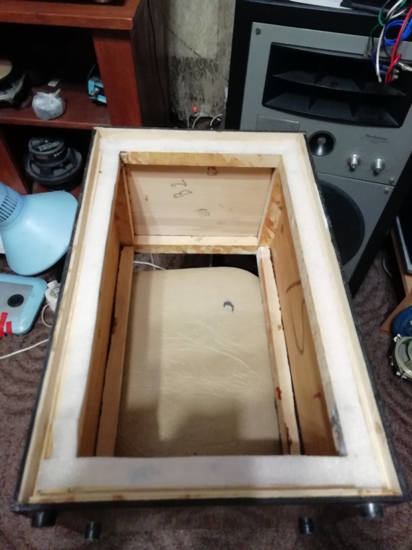

Корпус временный.

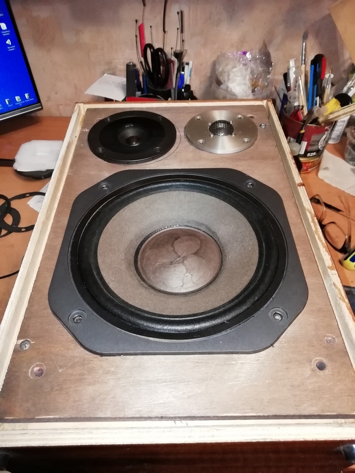

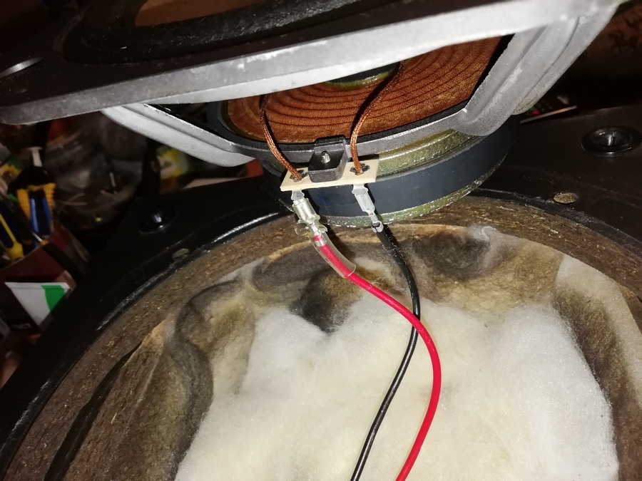

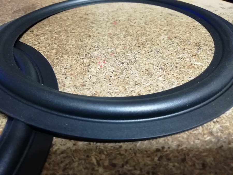

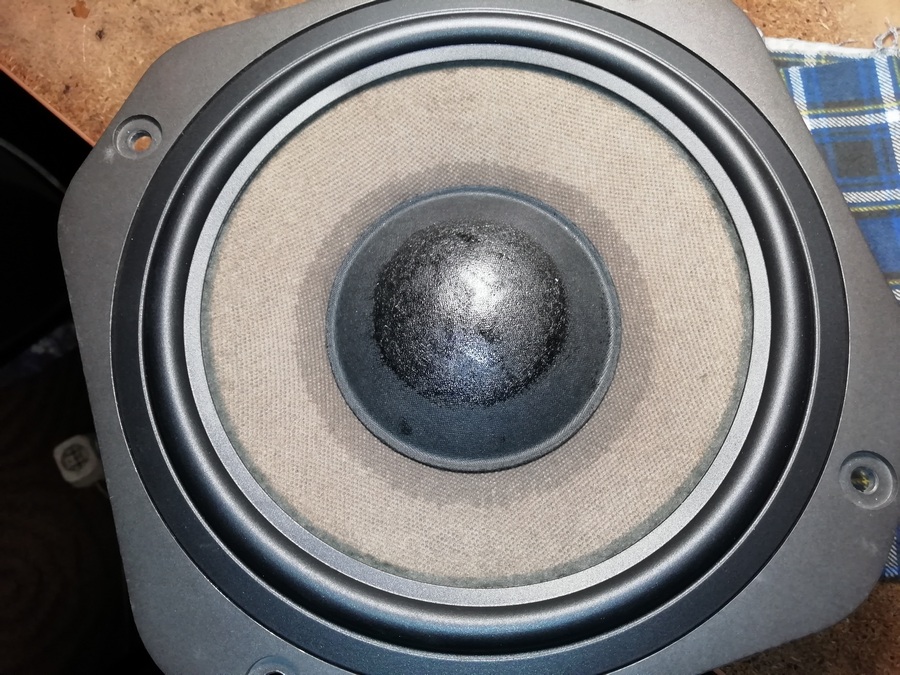

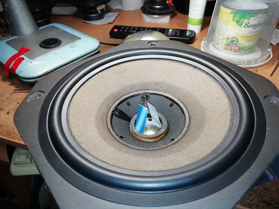

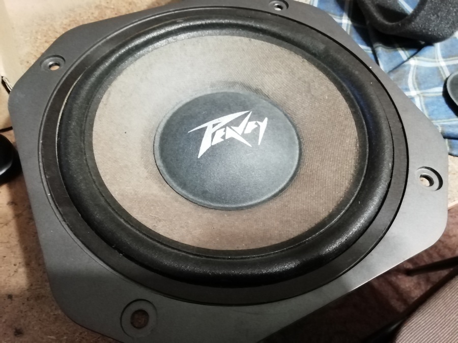

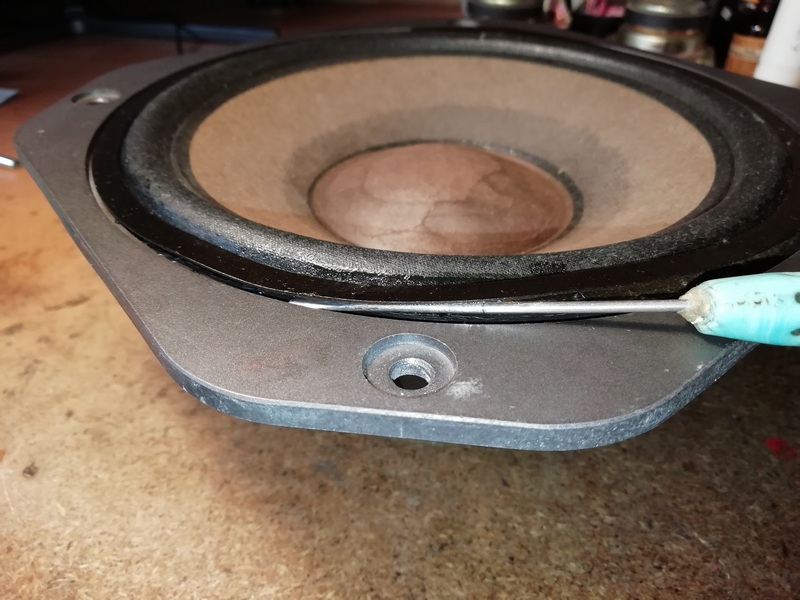

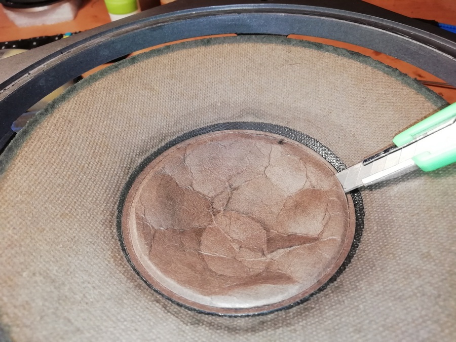

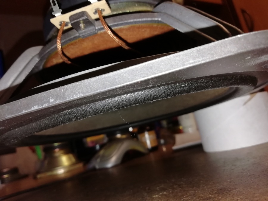

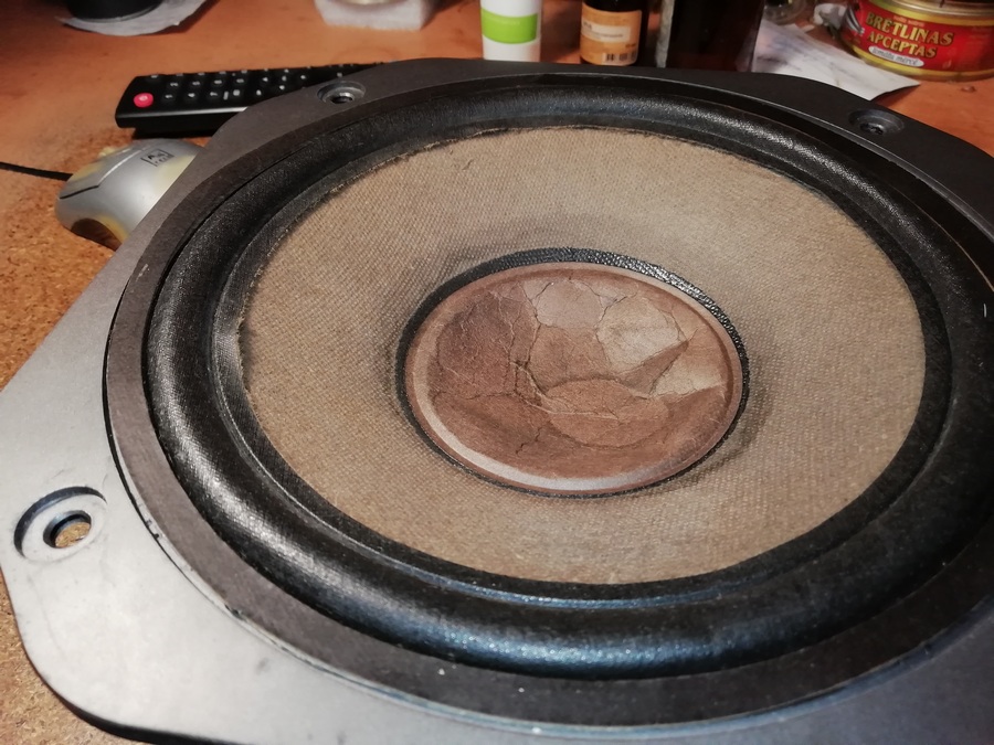

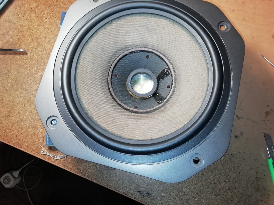

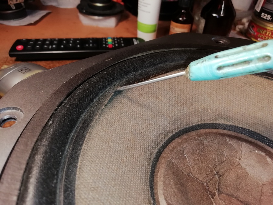

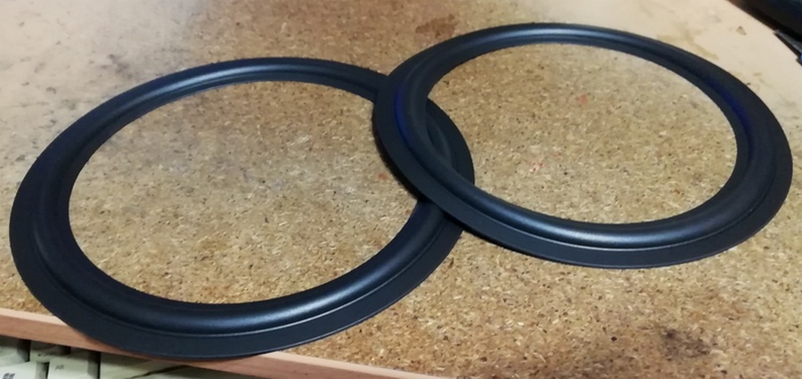

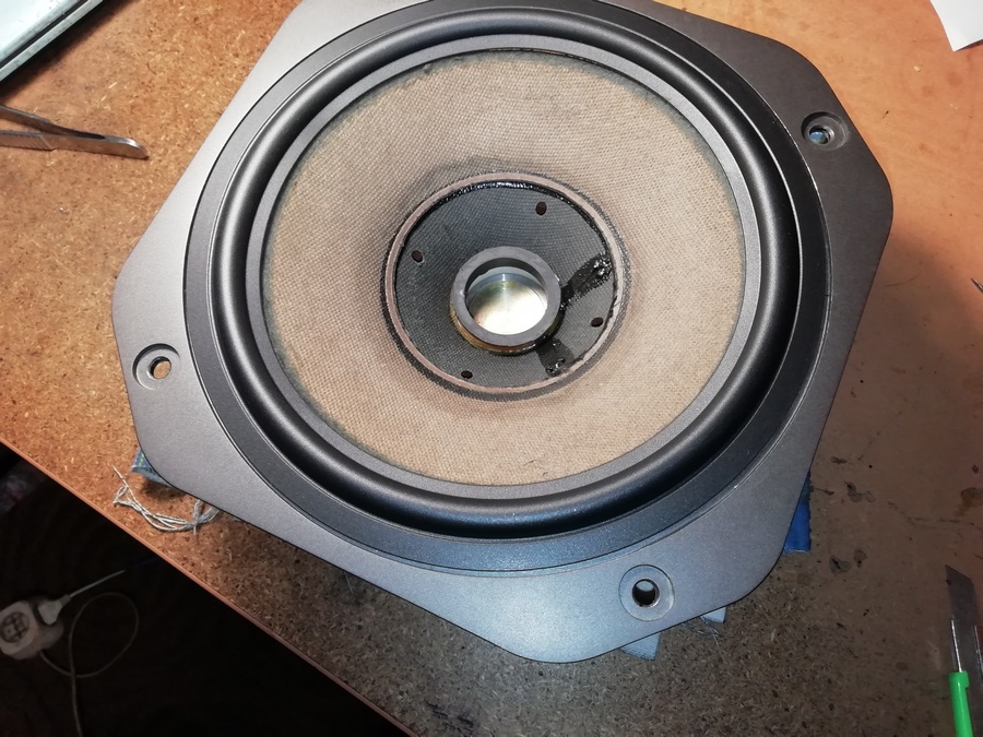

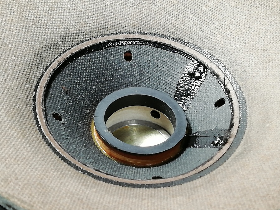

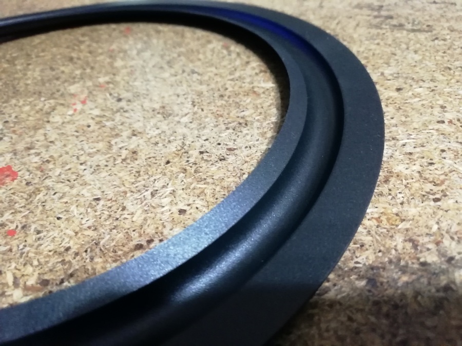

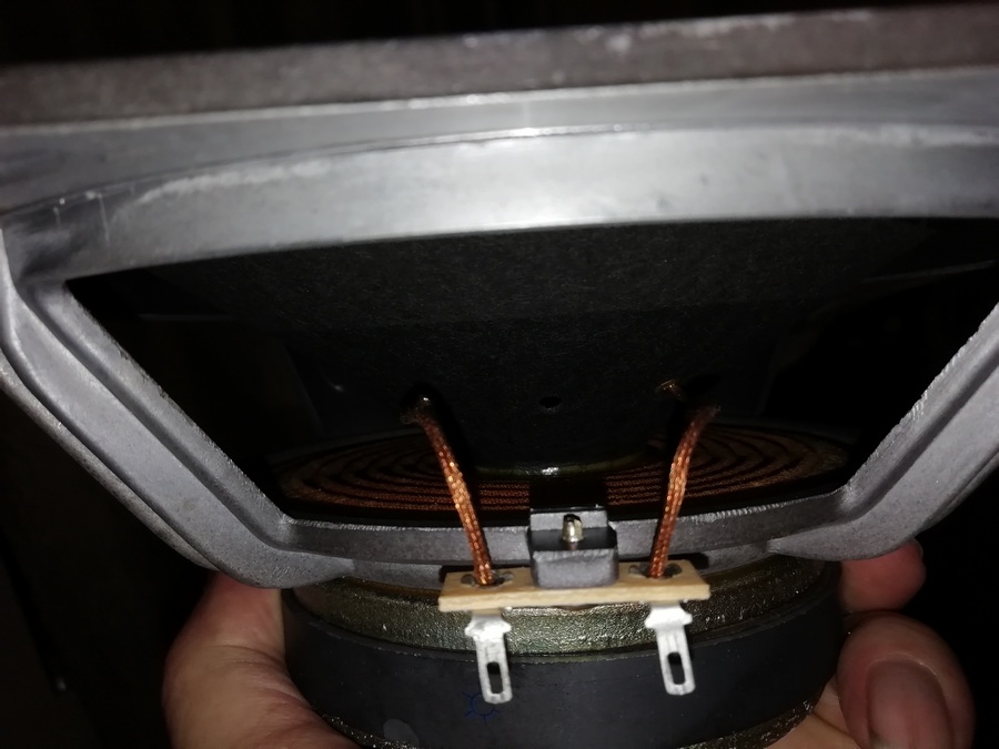

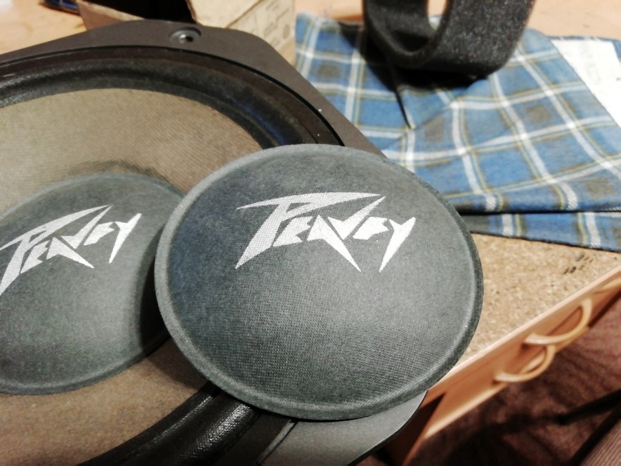

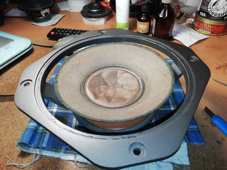

Как подвесы? Пойдут, или всё таки хрень и придётся другие искать-заказывать?
Мягкие. красивые. По корзине бьют. А вот внутренний диаметр воротника подвеса чуть маловат. Фото завтра.
Прикинул. Как-то ненадёжно.
Зафиксировал диффузор
Вроде получше стало. Всё на скорую. Надо ещё раз всё основательно измерить. Скорей всего приклеить эти подвесы без разборки динамиков не получится.

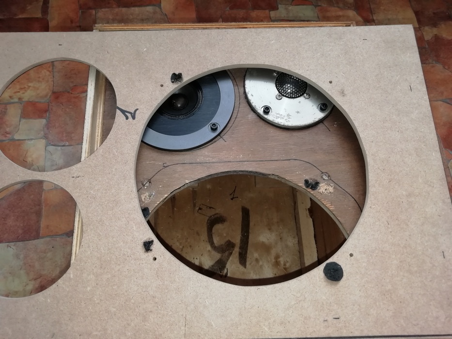

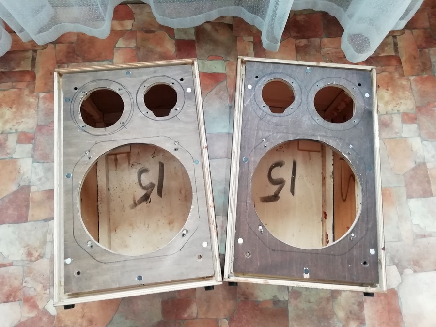

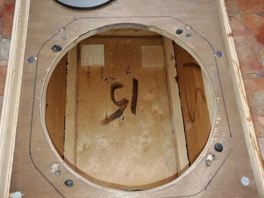

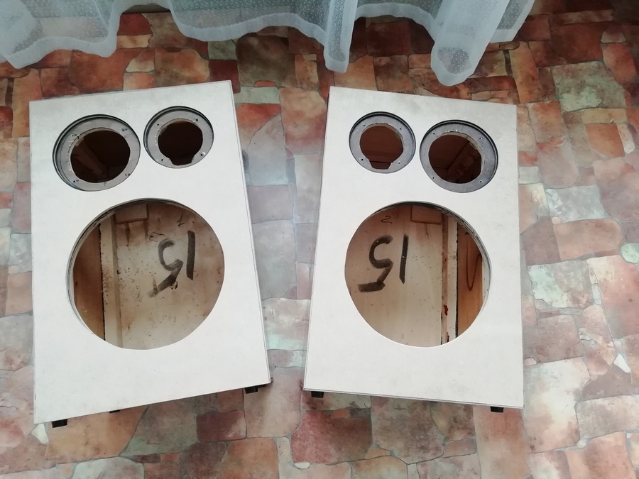

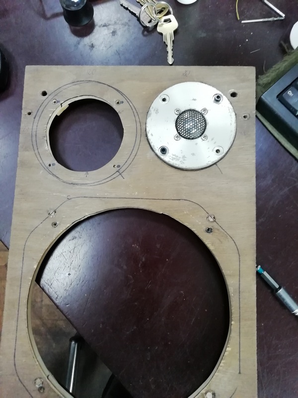

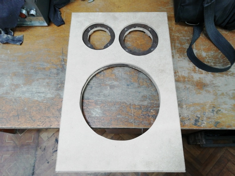

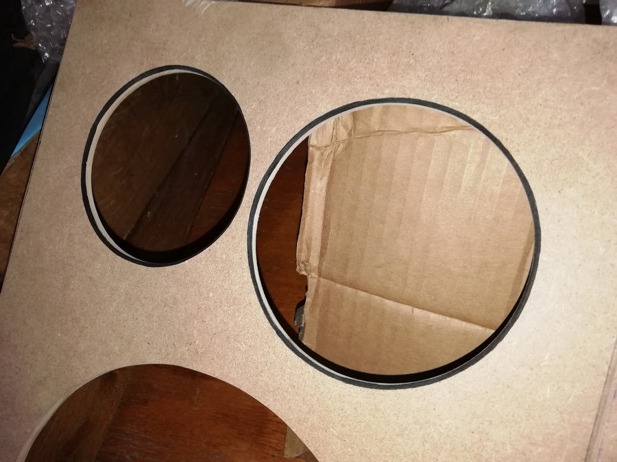

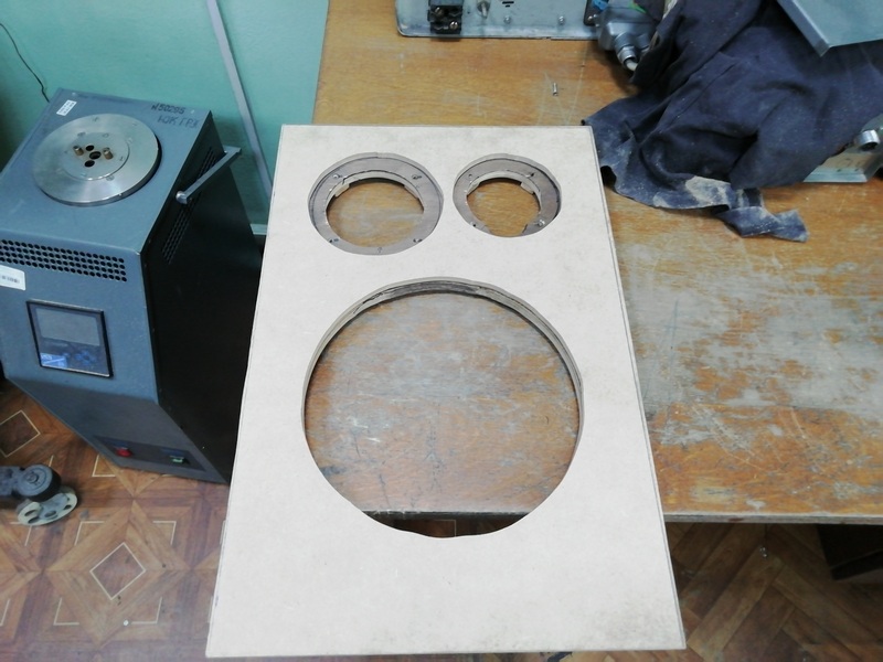

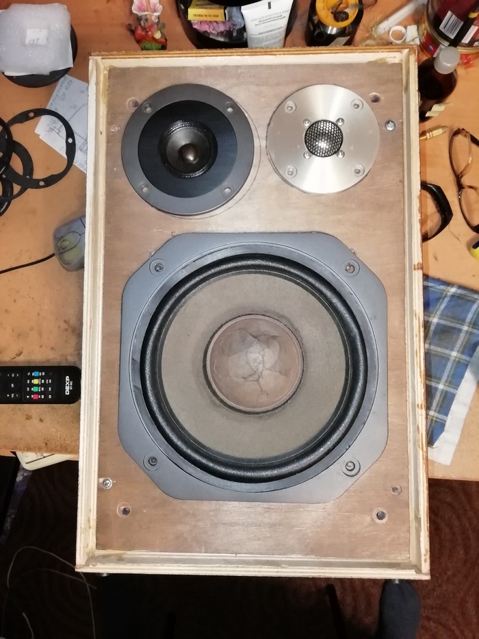

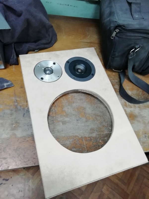

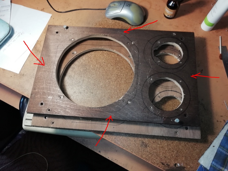

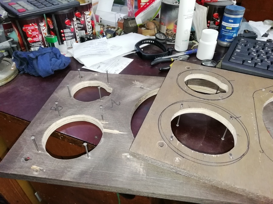

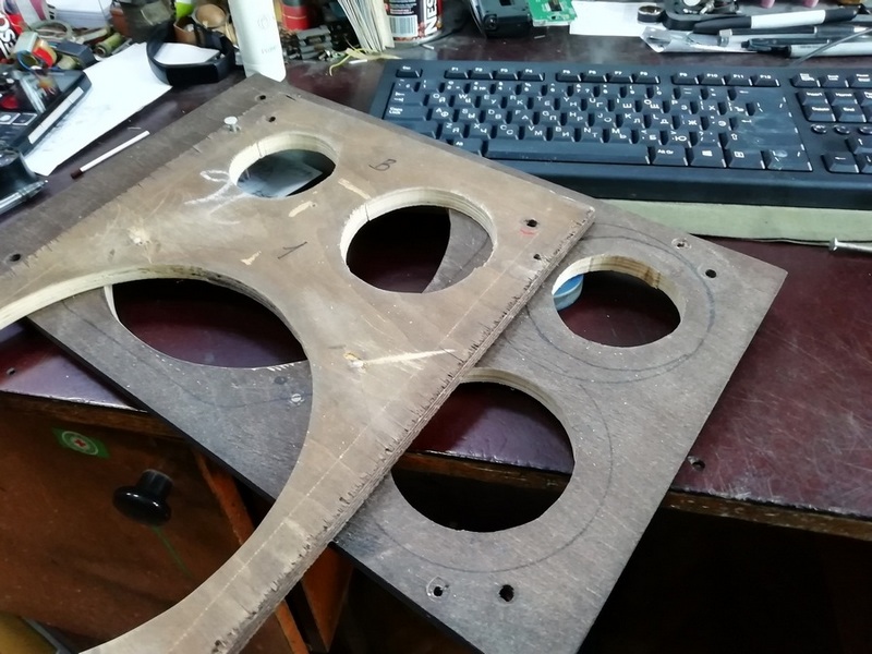

Помимо НЧ динамиков, основная задача, довести до ума фронтальную панель. Уже по размеченным линям сделаны отверстия
И прикинуты наружные к внутренним

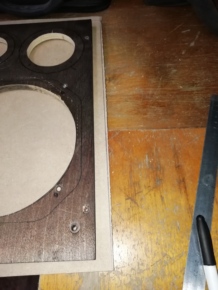

Но! Для более точной подгонки всех отверстий наружной панели относительно внутренней, нужно установить оба ВЧ динамика. Причём надёжно зафиксировав их на своих местах. Для этого все отверстия были прогнаны теми самыми саморезами с мылом

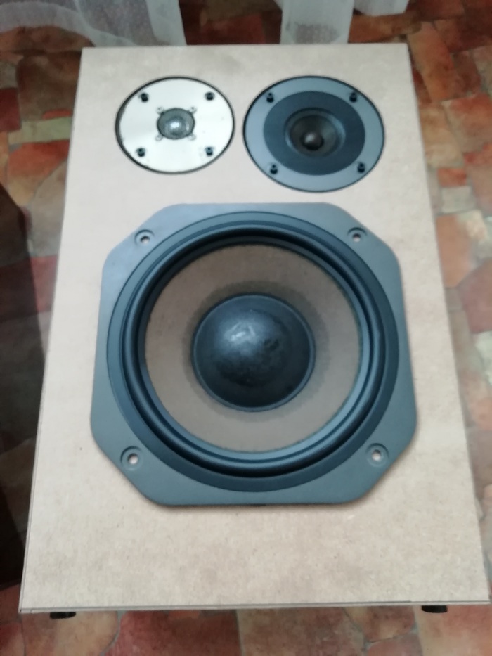

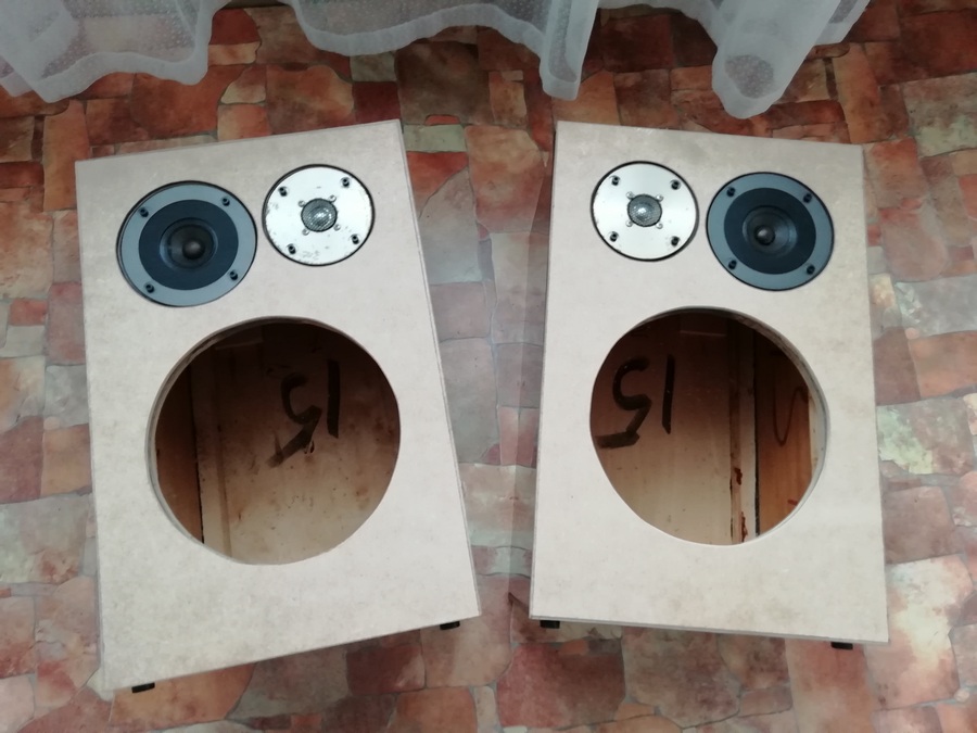

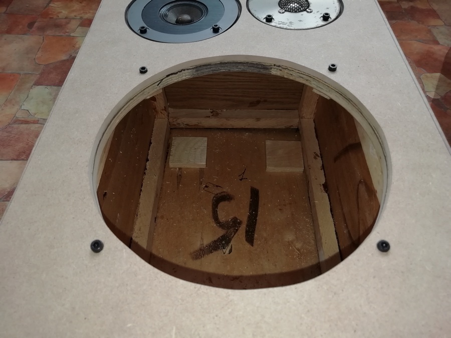

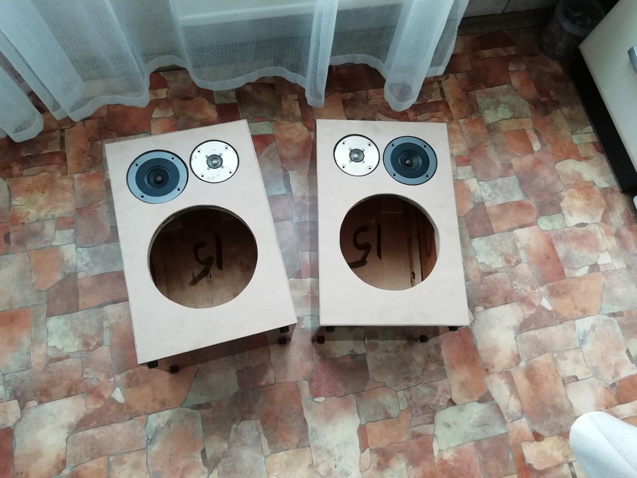

Динамики установлены
IMG_20241119_124912.jpg IMG_20241119_124915.jpg IMG_20241119_124923.jpg IMG_20241119_125117.jpg IMG_20241119_130501.jpg
Динамики закреплены каждый на два самореза. Остальные отверстия совпадают
Вот что творят линейка животворящая и правильный керн. Сверление конечно тоже.
По уже закреплённым динамиками и прикладывалась фронтальная панель как первая
Так и вторая

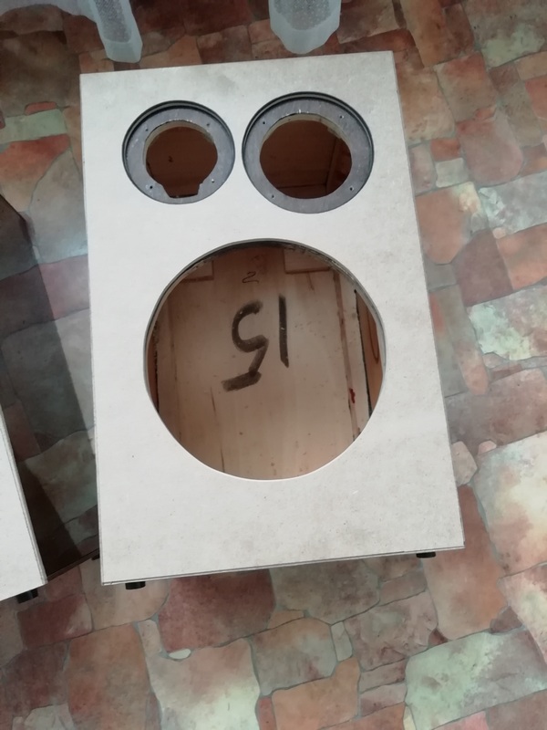

Надо сказать, что если электролобзиком следовать строго проложенными линиями, то и доработка отверстий минимальна. Пришлось лишь чуток пройтись по ним вот таким "прибором" из каркаса от малярного скотча обёрнутого довольно цепкой наждачкой на тканевой основе

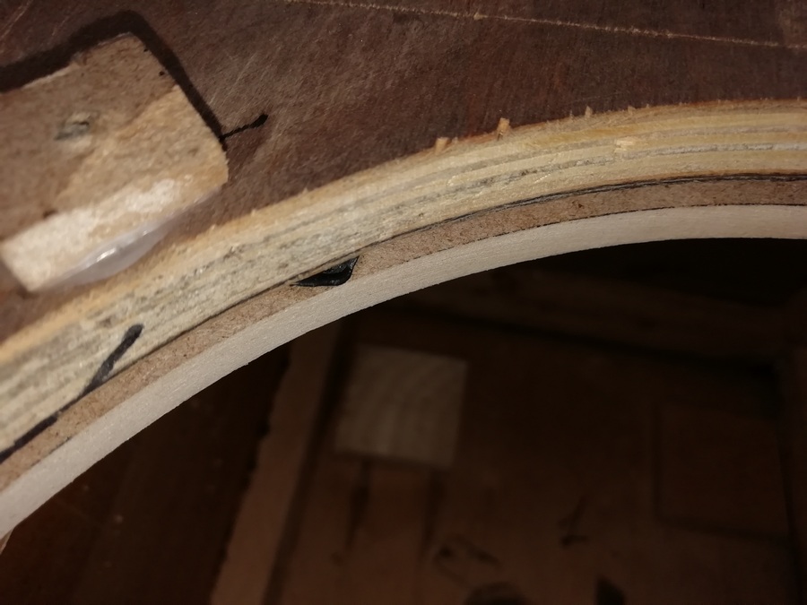

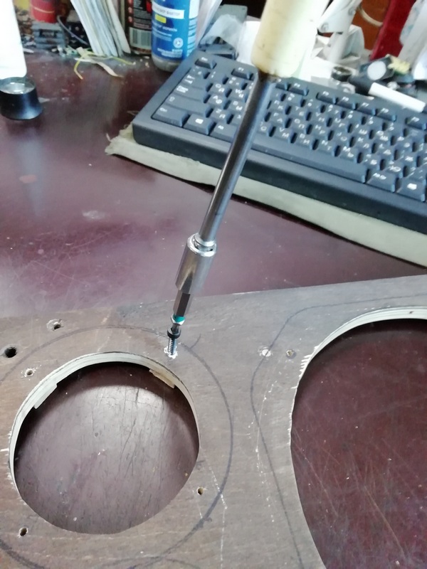

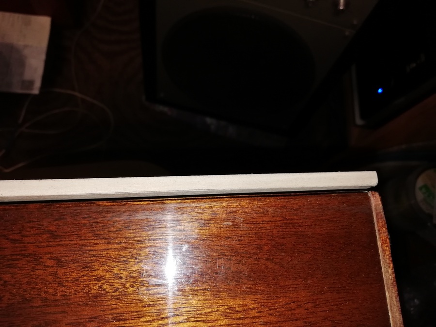

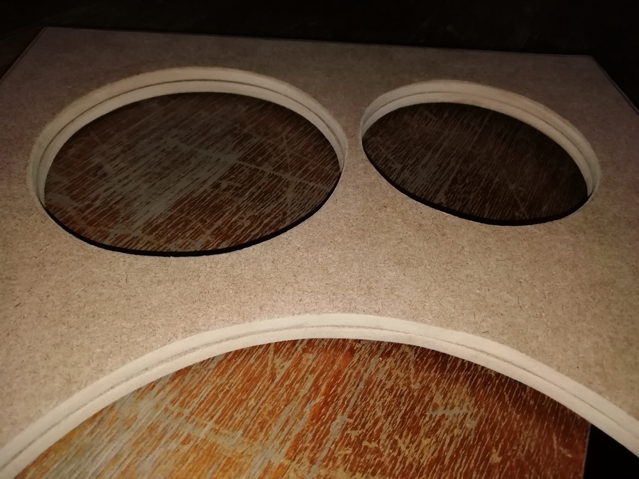

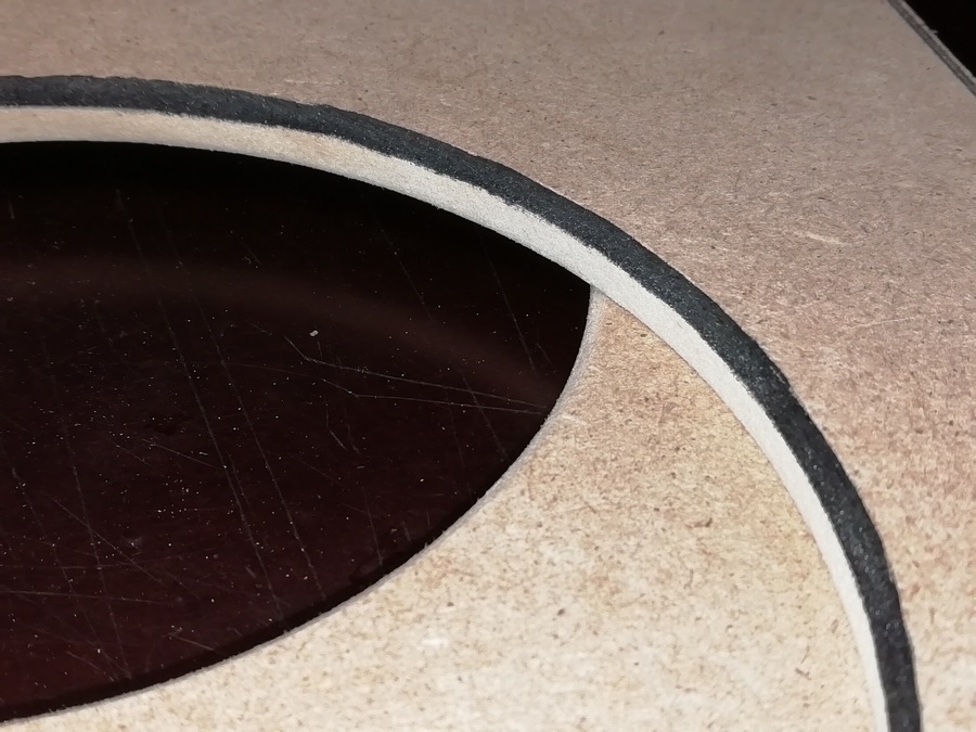

Динамики были сняты с панелей и упакованы. Сегодня - завтра унесу домой. Внутренняя часть фронтальных панелей унесена и вчера унёс наружные. Перед этим ещё разок прошёлся по окружностям всех отверстий ВЧ динамиков (НЧ не трогал, они будут прикрыты корзиной НЧ) Совпадения по установочным отверстиям достаточны
IMG_20241120_084002.jpg IMG_20241120_084034.jpg IMG_20241120_084040.jpgIMG_20241120_084102.jpg IMG_20241120_084109.jpg

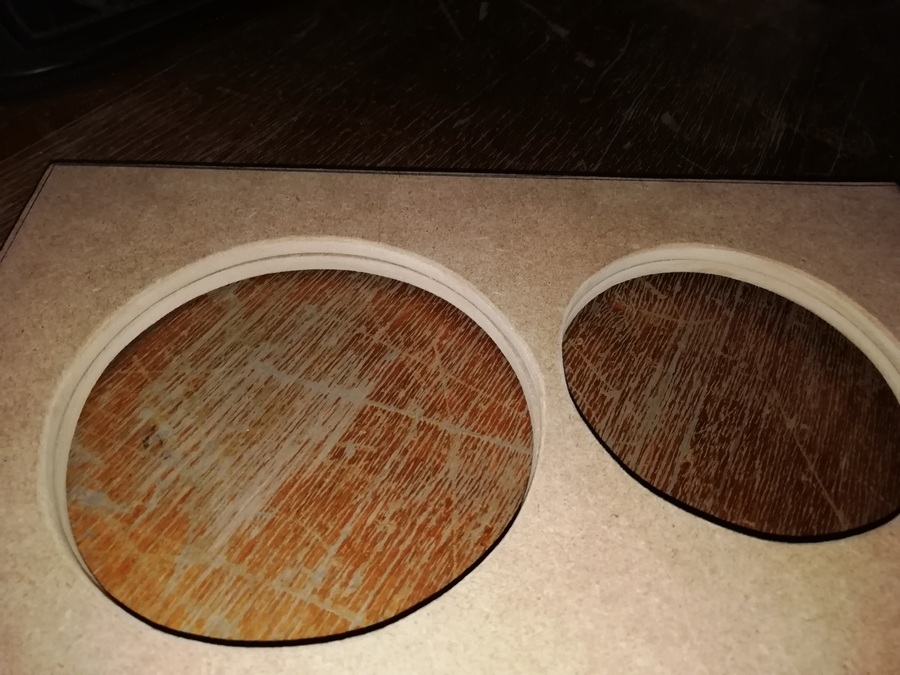

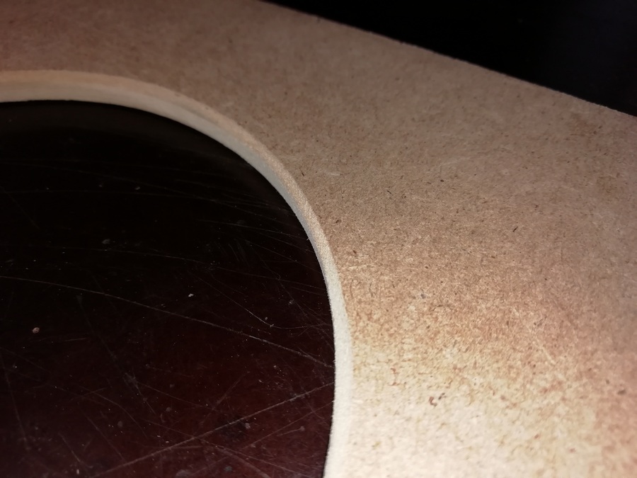

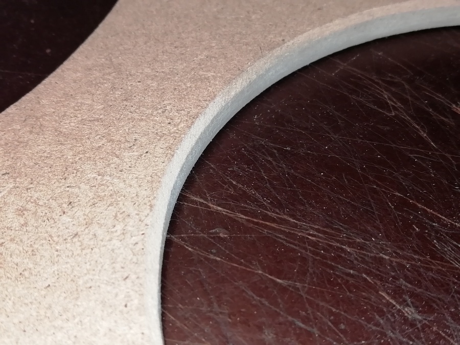

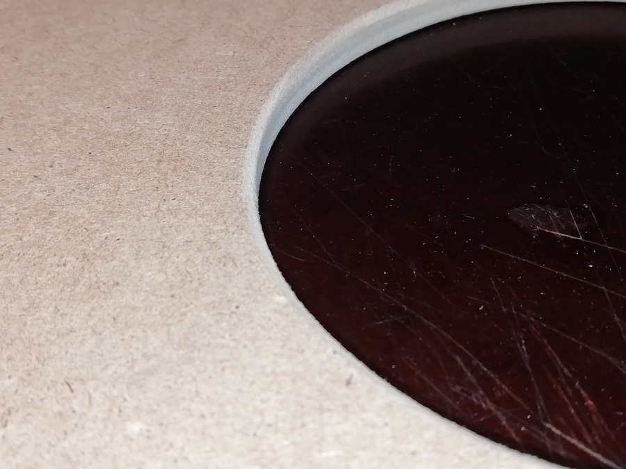

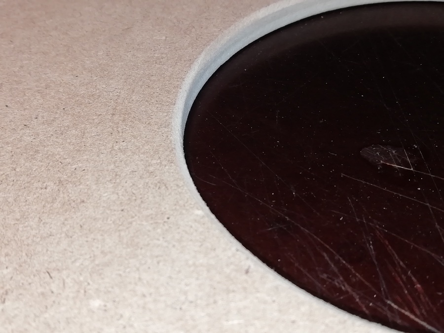

сняв аккуратную и небольшую фасочку.
Она придаёт строгость границ отверстию даже если оно не очень идеальное. Прошёлся по ним эмалевым маркером чуток подгрунтовав поверхность
IMG_20241120_134152.jpg IMG_20241120_134228.jpg IMG_20241120_134641.jpg IMG_20241120_134655.jpg IMG_20241120_134635.jpg

Так и вторая
Посмотреть вложение 114921 Посмотреть вложение 114922
Посмотреть вложение 114924 Посмотреть вложение 114925 Посмотреть вложение 114926Посмотреть вложение 114923 Посмотреть вложение 114927
Посмотреть вложение 114928 Посмотреть вложение 114929 Посмотреть вложение 114930
Посмотреть вложение 114931 Посмотреть вложение 114932 Посмотреть вложение 114934 Посмотреть вложение 114935 Посмотреть вложение 114933
Наверное в субботу в каждой внутренней панели буду сверлить ещё четыре дополнительных отверстия под болты крепления (покажу позже) для того, чтобы панель была съёмной.

Сплошная невезуха с этими подвесами для Диатонов.

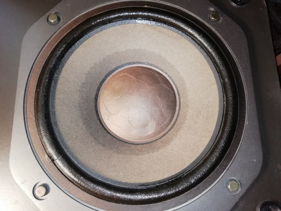

На Ремдинамике брал четыре резиновых для НЧ/ПИ Diatone SS-1000. Оказались жёсткими и из полупластика-полурезины. Так и лежат в коробке.
Эти, на Диффузоре купил. Мягкие, красивые, но.... Внутренний диаметр воротника равен 150 мм при наружном диаметре диффузора динамиков 153 мм. Ну просто Фииии!
Можно попробовать растянуть край диффузора, даже знаю как, но тогда этот край будет занижен.
Можно купить этот: https://diffusormarket.ru/catalog/p...inamikov_8_200mm/podves_r200_23r_184_158.html Но у него наружный воротник узкий. Две недели опять ждать.
Можно на Ремдинамике: https://remdinamik.ru/podvesy-dlya-...-zakazam-dlya-yaponskih-i-d/pd158-182t-a.html
Я про них уже упоминал выше.
Куда не кинь....

НЧ динамик вызывает некоторое уважение к себе начиная с веса. Приличная для 8" НЧ динамика МС. Литая без изъянов алюминиевая корзина с крашеной мордой. Большого диаметра ЦШ и тканевый подвес с фирменным, диатоновским недостатком. Подвес со временем становится жёстким. Немного фото
IMG_20241104_140801.jpg IMG_20241104_193210.jpg IMG_20241104_193250.jpg IMG_20241104_193308.jpg IMG_20241104_204841.jpg IMG_20241104_204856.jpg
Попытка пропитать подвес японской жижей ни к чему не привела. Верней к краткосрочному эффекту. Поэтому было принято решение о замене подвеса. Заказал на "Диффузоре" ещё пару мягких, резиновых с меньшим диаметром воротника подвеса. Может сегодня отправят.
Подвесы в итоге отклеил от корзин
Колпаки отклеить не удалось, а их нужно убирать хотя бы из эстетических побуждений.

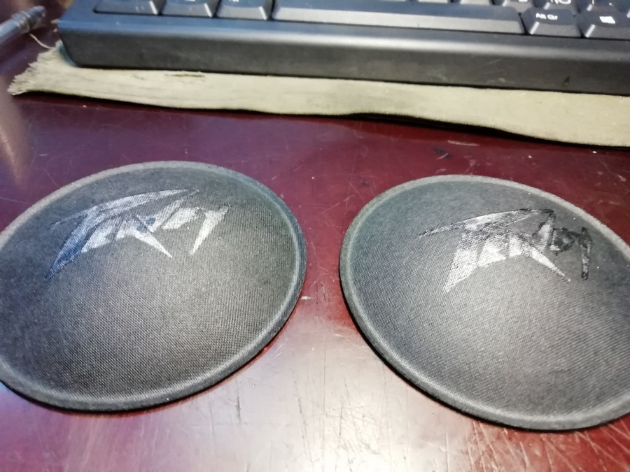

Нашлась пара бумажных колпаков нужного размера от "НОЭМА"

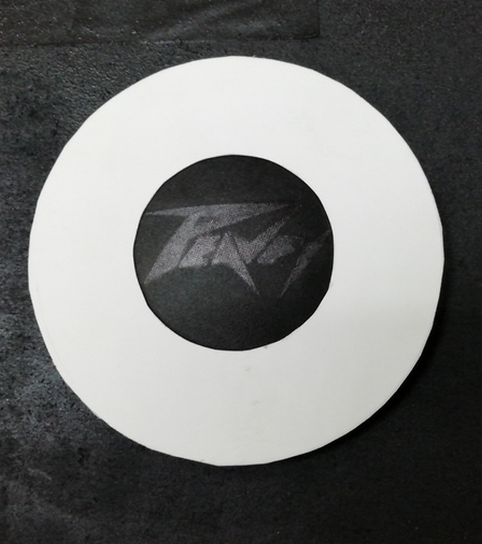

Попробовал закрасить надпись краской не влияющей на состояние бумаги. Краской чёрной для нубука и замши в аэрозольной упаковке
После высыхания
Лишь слегка потемнела бумага колпака . Попытка закрасить буквы эмалевым карандашом была провалена
Вырезал из бумаги круг с отверстием по границам надписи
И пульнул обычной акриловой
Фуууу короче.
Попробовал вмять родной колпак вовнутрь
Тоже фуууу.
Подвес от диффузора изначально был оторван в предалах трети окружности. Я не стал миндальничать и просто не торопясь тоже оторвал его от диффузора
Подвес оторвался с тончайшим слоем волокон.
Колпаки были аккуратно срезаны
Под колпаком оказалось то, о чем и было написано в даташите.
Резиновой кольцо на торце каркаса катушки, а также выравнивающие и усиливающие индукцию зазора кольца на керне и фланце
IMG_20241119_210936.jpg IMG_20241119_210758.jpg IMG_20241119_210723.jpg IMG_20241119_210754.jpg
Как видим, каркас катушки бумажный с вентиляцией. Диаметр точно меньше сорока миллиметров. Кольцо из достаточно жесткой резины имеет внутреннюю часть в виде стакана углубленного вовнутрь каркаса катушки. С внешней стороны оно видимо вровень с торцом каркаса. Кольцо на фланце, противоположное кольцу на керне будет видно только после разборки динамиков. Можно попробовать глянуть и через отверстие каркаса. Это если другие подвесы окажутся в состоянии приклеится без разборки динамиков.
Если динамики будут разбираться, то будет измерена индукция зазоров.
На данный момент динамики хранятся с простаками в зазоре с выставленной в горизонталь ЦШ
Вкупе с колпаками и подвесами.
Так ка решил делать фронтальную панель съёмной, ну мало ли, то разметив внутренние панели в местах отсутствия других болтов
Установил в них основные
И в приготовленные корпуса
уложил каждую в свой
Просверлил сквозные отверстия сверлом на 2,5 мм
А уже затем сверлом на 4,0 мм под тело дополнительных болтов крепления, функцию которых исполняли крепёжные динамиков. Они сняты за ненадобностью.
Сняты фаски (дерево очень рыхлое) и установлены дополнительные болты
IMG_20241123_112310.jpg IMG_20241123_112357.jpg IMG_20241123_113259.jpg IMG_20241123_113303.jpgIMG_20241123_113306.jpg IMG_20241123_113309.jpg
В теле реек отверстия расширены под гайки закреплённых болтов
И панели установлены на свои места вплотную к рейкам
Панели улеглись без всякого люфта. На них уложил наружные панели
Прикинул и динамики
Без их закрепления ловить нечего. Ни разметить отверстия под крепление НЧ, ни разметить границы обрезки. Наружные сделаны чуть больше чем корпус АС во избежании каких-либо неприятностей при сборке.
ВЧ динамики закрепил
IMG_20241123_115512.jpg IMG_20241123_115515.jpg IMG_20241123_115658.jpg IMG_20241123_115701.jpg
Бросил сверху наружную
И НЧ динамики
Считаю - нормально. Как оно будет смотреться окрашенным, вопрос конечно
Требуются сквозные отверстия для НЧ в наружных панелях. На внутреннюю, рядом с отверстием под нч приткнул четыре шарика из резины снятой с алюминия Шумофф"
И ориентируясь на правильность положения наружной относительно внутренней плотно придавил панель к панели
Просверлил через имеющиеся отверстия сверлом на 3,0 мм (тело самореза).
Снял наружную
А с неё резиновый "фиксаторы". И расширил отверстия в наружной сверлом на 4,0. Скрепил панели без НЧ динамика
Сделал разметку по выступающим частям внешней части. Буду отпиливать, чтобы ровно по краю.
Отпилил.
Прошёл все стороны-рёбра наружных панелей "ёрзая" ими по большому куску наждачки разложенной на ровном столе. Вывел все стороны по разметочным рискам. Возникла мысль сделать и эти панели съёмными. Даже придумал как. Но это пока мысль вслед за которой забрезжило как навесить гриль. Гриль - если не буду заказывать новые корпуса увеличенного объёма с оригинальными размерами мордочки.
Провёл предварительный переговоры по изготовлению новых корпусов с небольшим углублением корпусов. Отмашку пока не дал.
Так как рёбра панелей светлые и мало ли как да что, после прохода по ним наждачкой покрасил их в чёрный цвет
как собственно и у корпусов
Приклеил пенополиэтилен как прокладку между корпусом и панелями
Установил панели
Притянул не очень сильно панели к корпусам
А к ним, имитируя установку НЧ динамиков их же крепежом установил наружные панели
IMG_20241127_184005.jpg IMG_20241127_184013.jpg IMG_20241127_184223.jpg IMG_20241127_184234.jpg IMG_20241127_184254.jpg IMG_20241127_190709.jpg
И уже основательно затянул все восемь гаек крепления. Есть нюансы по сборке, но мелкие.
