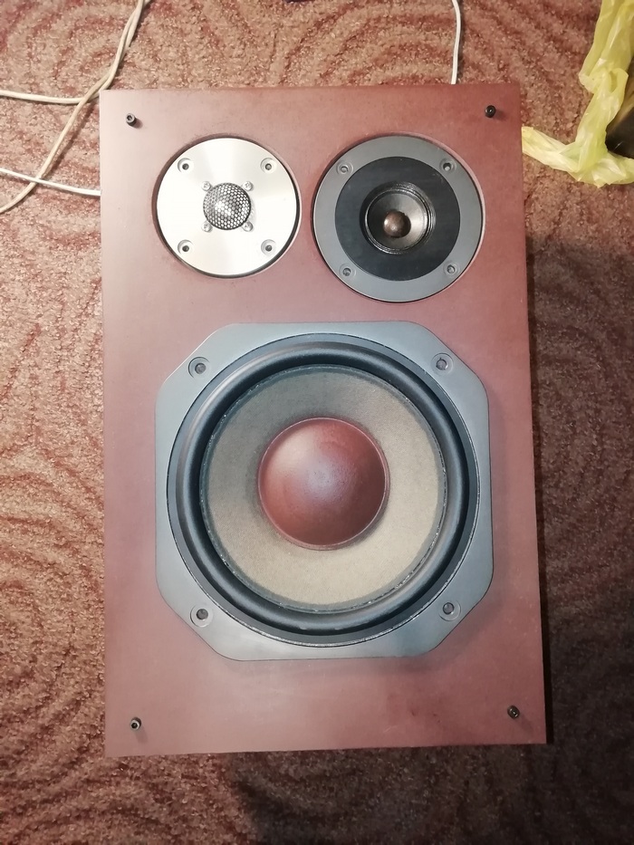

Diatone DS-201

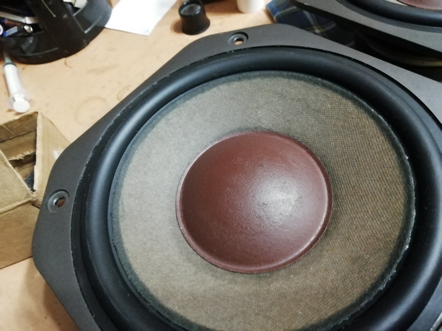

Прогнал динамики через измеритель иммитанса на 1000 / 100 Герц.
Со старым тканевым подвесом
№1 R=8.3 Ohm, L=1.18 mH / 18.7 Ohm, L=14.1 mH. Re=6.1 Ohm.
№2 R=8.4 Ohm, L=1.16 mH / 19.6 Ohm, L=12.7 mH. Re=6.1 Ohm.
С новым, мягким, резиновым подвесом без колпака. С голым торсом. Он же с противомагнитом
№1 R=8.11 Ohm, L=1.141 mH / R=6.44 Ohm, L=505 uF, Q=0.49
№1 R=8.11 Ohm, L=1.105 mH / R= 6.48 Ohm.
№2 R=7.90 Ohm, L=1.087 mH / R=6.14 Ohm, L=547 uF, Q=0.46
№2 R=8.06 Ohm, L=1.060 mH / R=6.37 Ohm.
Смысла в противомагнитах, по крайней мере именно этих и именно на этих динамиках - не вижу!

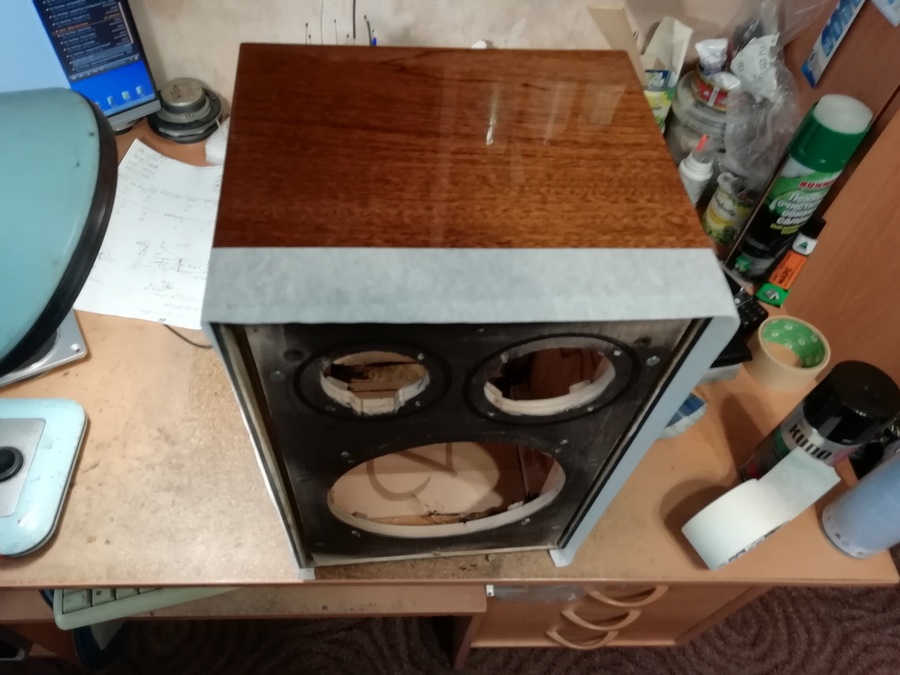

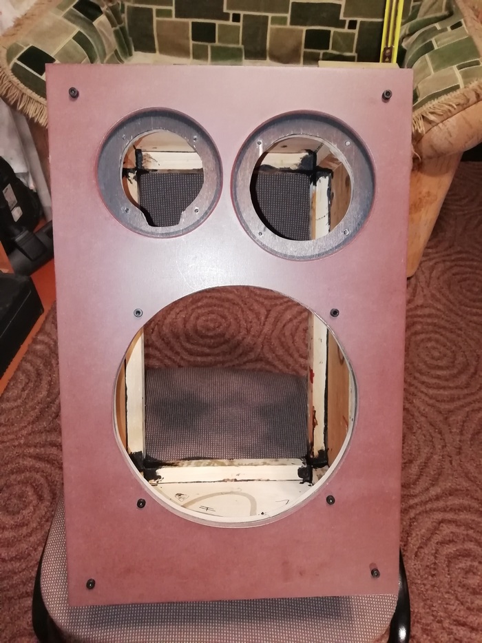

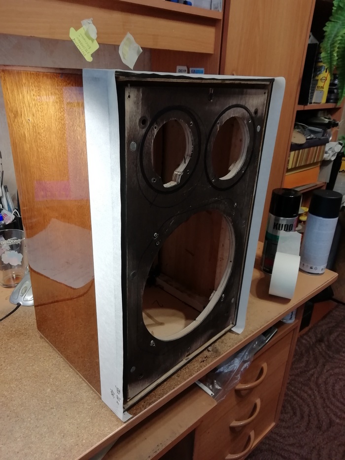

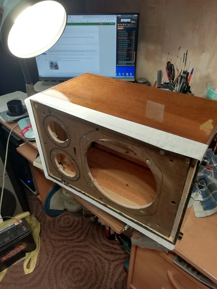

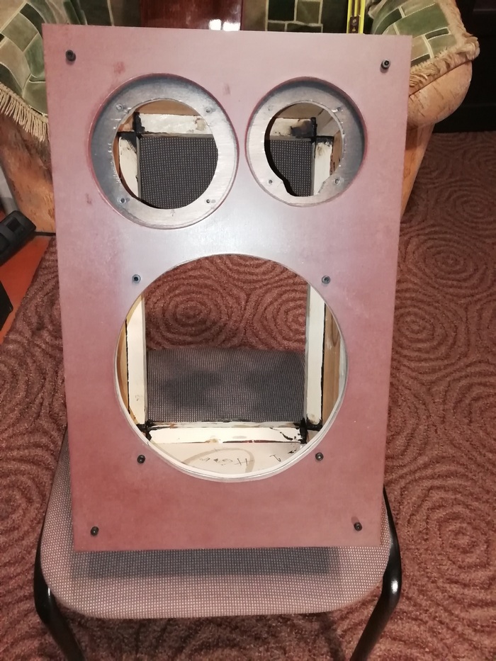

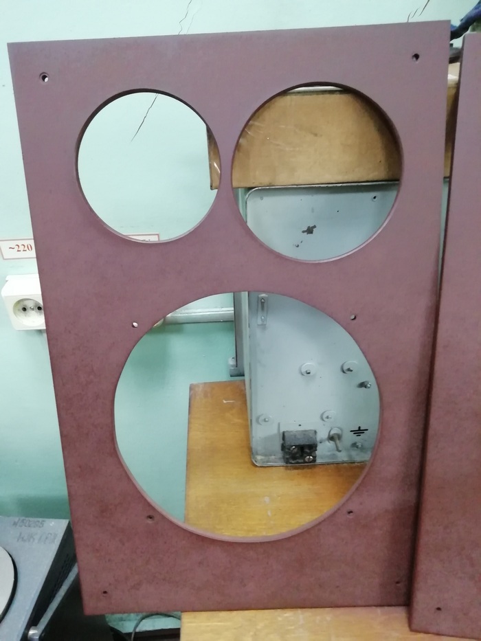

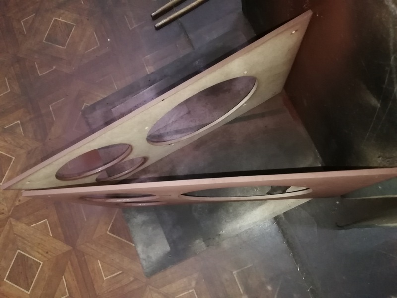

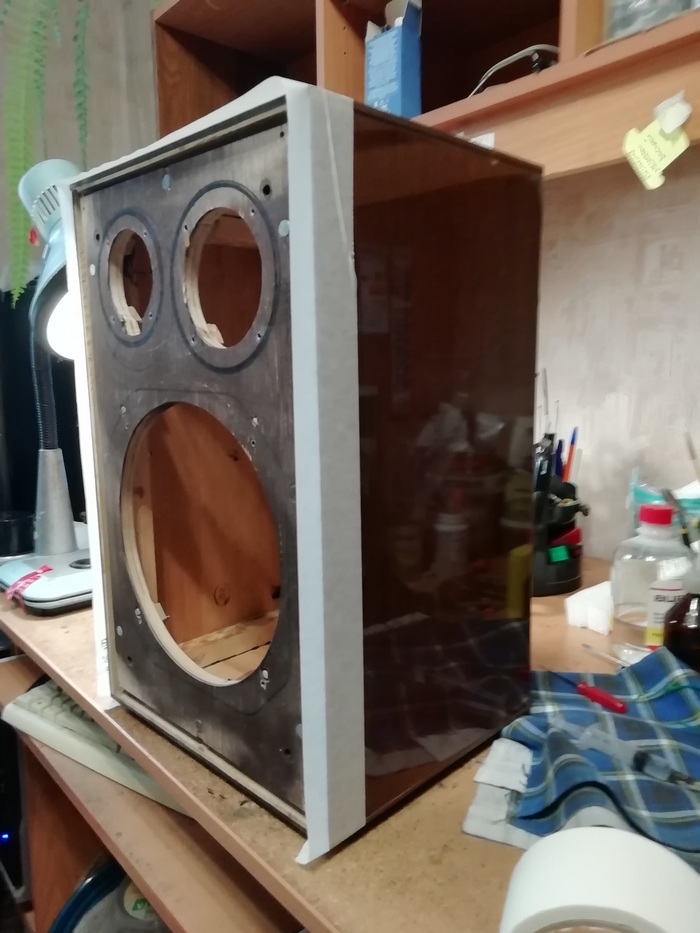

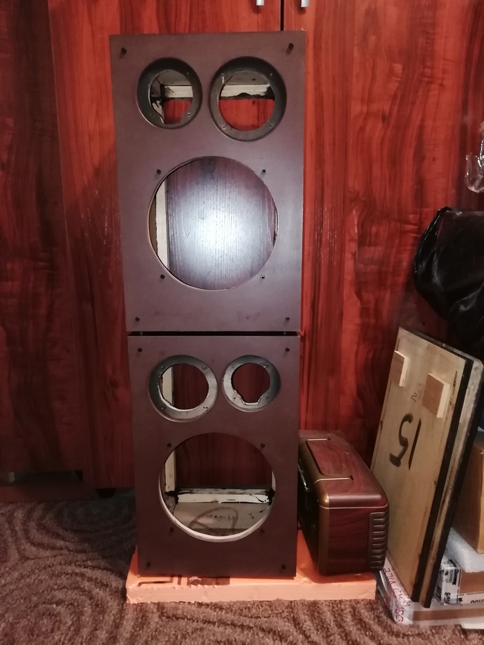

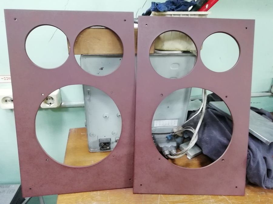

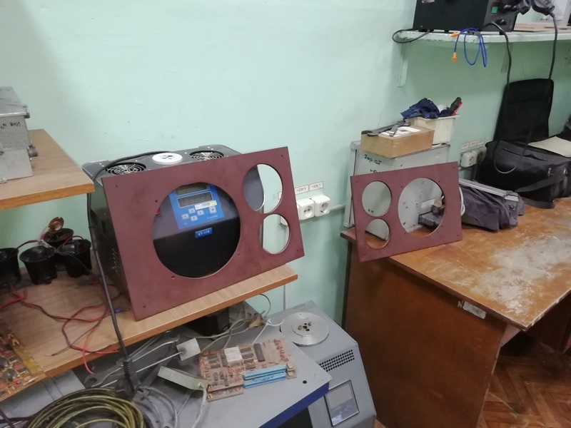

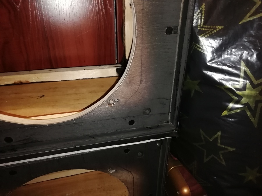

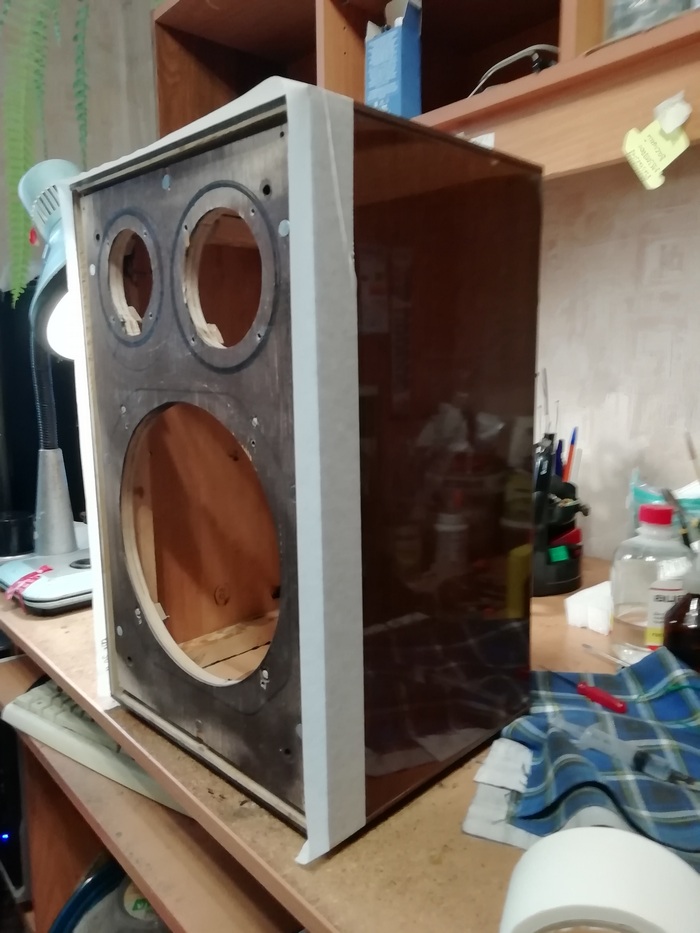

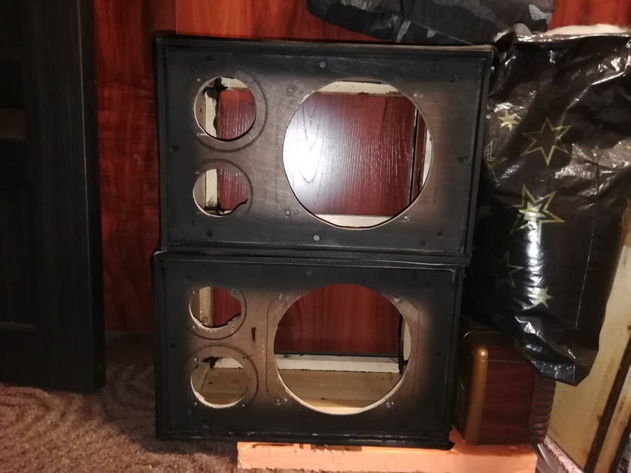

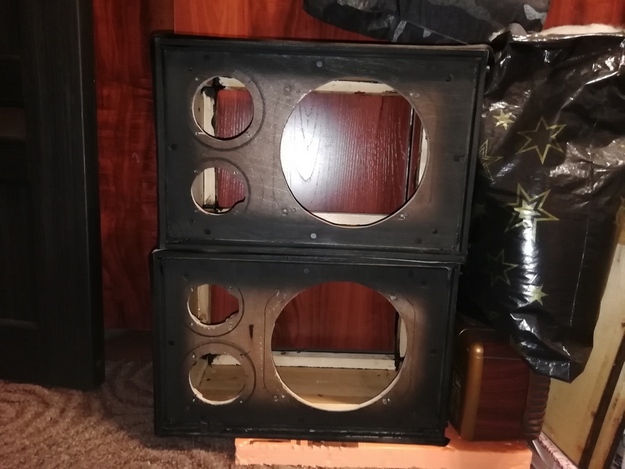

Вчера снял наружные панели для покраски, а корпуса оклеил малярным скотчем
IMG_20241208_153355.jpg IMG_20241208_153400.jpg IMG_20241208_153403.jpg IMG_20241208_153827.jpg

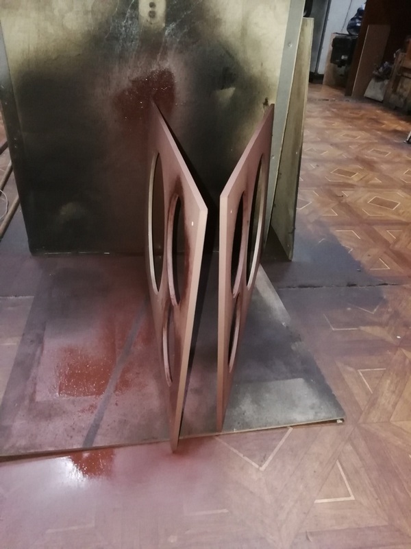

И на площадке этажа, равноудалённо от всех стен, обдул грунтом чёрного цвета.

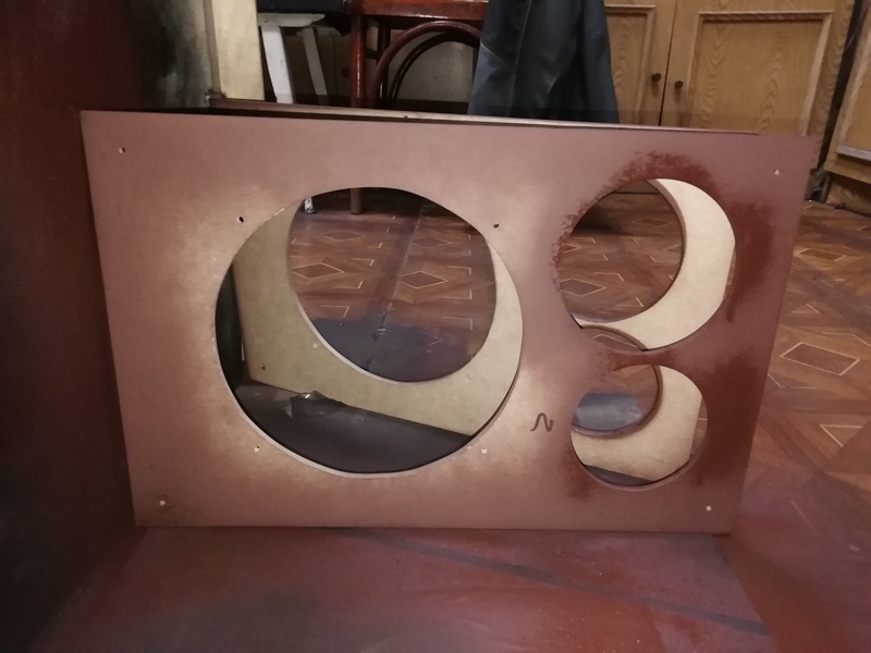

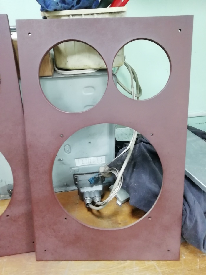

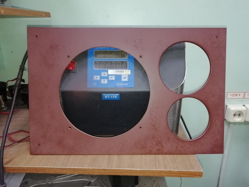

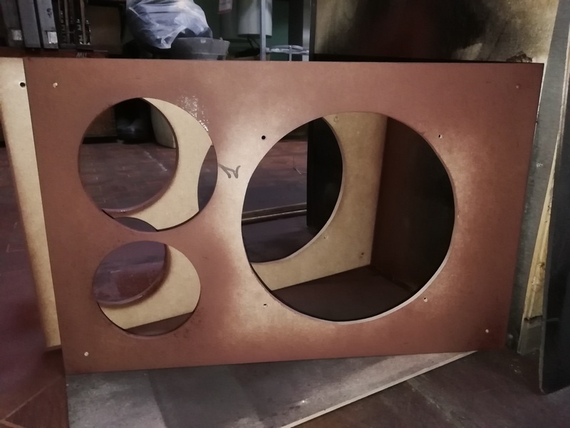

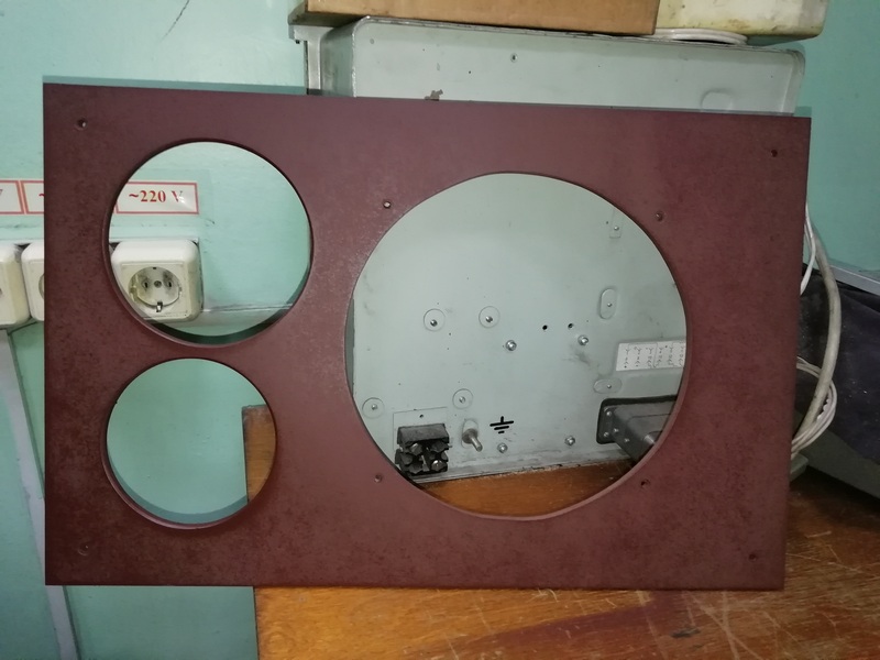

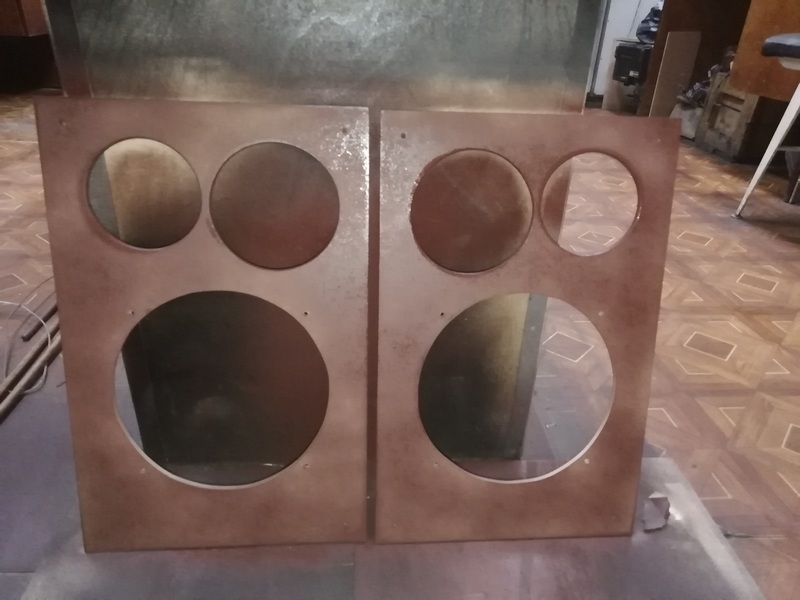

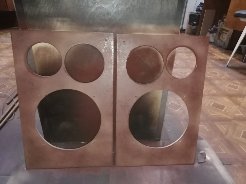

Сегодня на работе выбрал время, чуток было и покрасил наружные панели в коричневый
Грани
Внутреннюю сторону обеих
И наружную. После первого прохода минут 15 и второй слой. Потом на просушку
IMG_20241209_103653.jpg IMG_20241209_105505.jpgIMG_20241209_105514.jpg IMG_20241209_105528.jpg
Между делом удерживая панель рукой прошёлся краской ещё разок по "критичным" местам. И уже окончательная сушка.

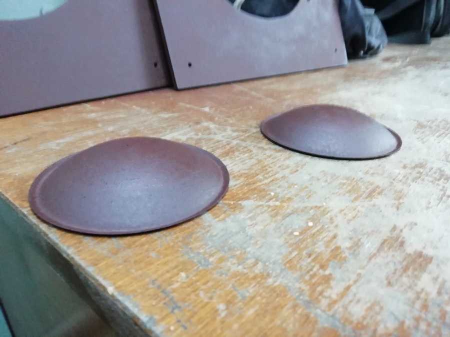

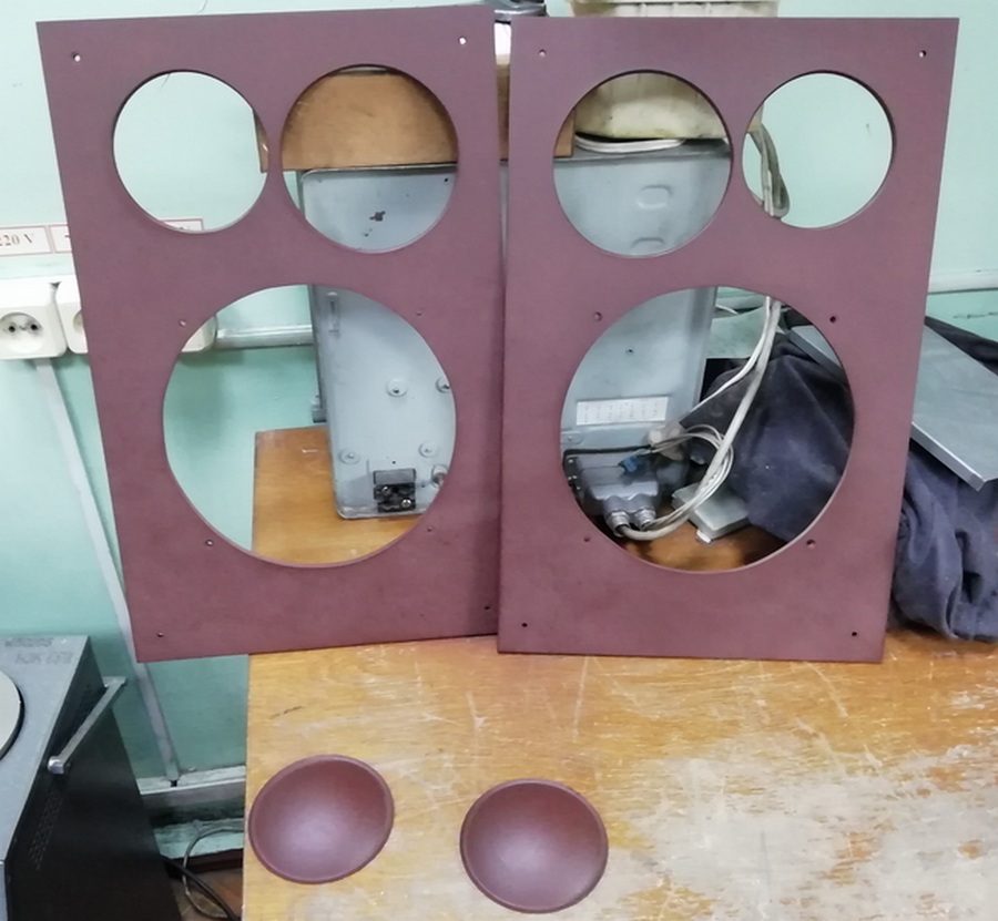

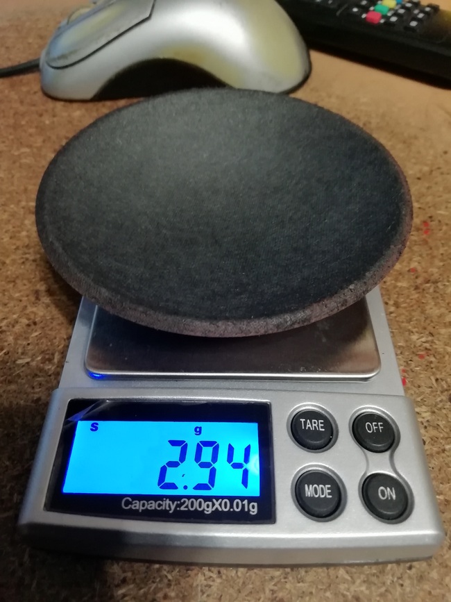

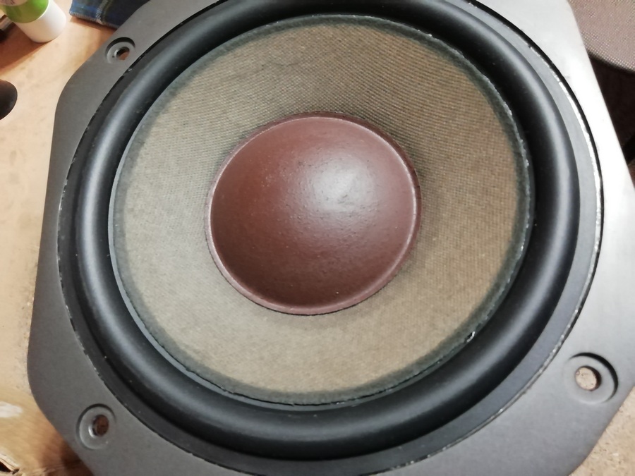

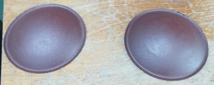

Заодно , остатками краски дунул и на колпаки
С одного баллончика - тридцать три удовольствия. Интересно, на сколько увеличились по весу колпаки?

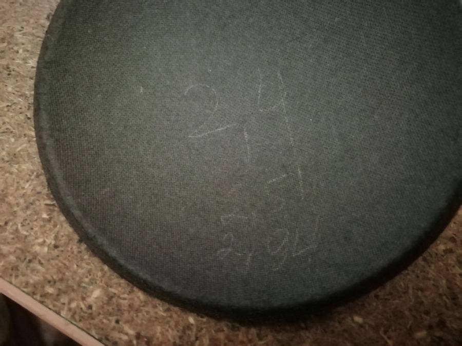

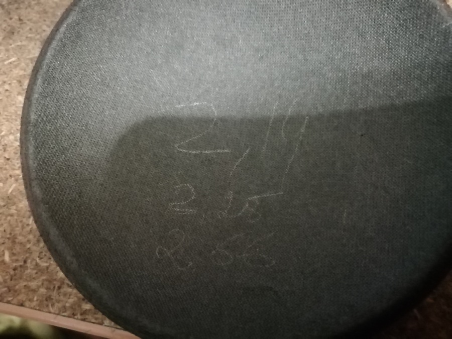

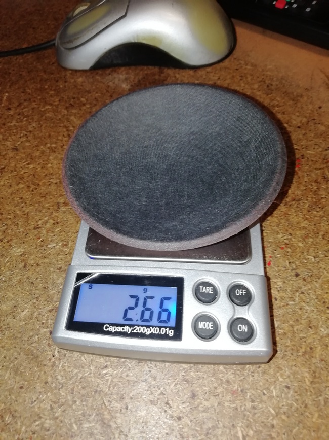

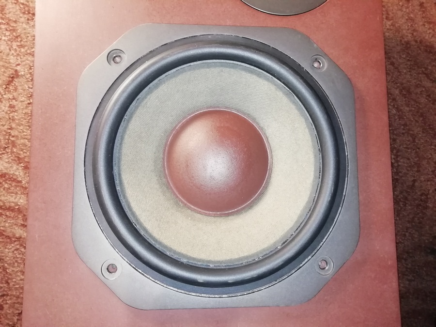

Принёс панельки и колпаки домой. Колпаки сразу прикинул на динамики
Колпаки бросил на весы
Прирост 0,42 грамма
Прирост 0,54 грамма.
Более тяжёлый на легкую подвижку приклею. Как и планировалось ранее.

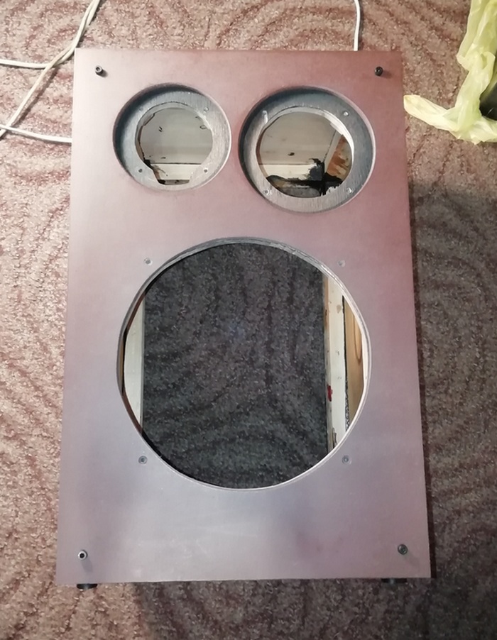

По панелям прошёлся фланелевой чистой тряпкой. Шероховатость чутка затёрлась и появилась некая матовость. Примерил
Саморезы по углам кроме прямых своих функций дополнительного крепления панелей, ещё будут выполнять функции фиксаторов гриля. Если конечно буду его делать. На гриле, в углубления для шляпок саморезов, планирую вклеить маленькие неодимовые магнитики. Коллеги по работе обещали дать 8 штук. Выписывали сотню таблеточек диаметром то ли 5,0 то ли 7,0 мм.

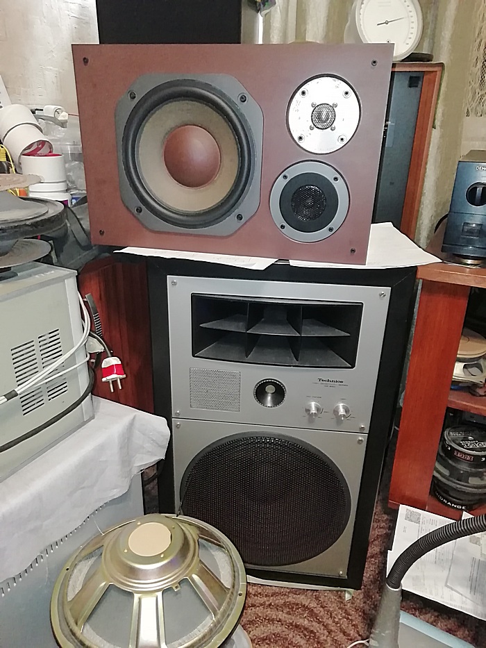

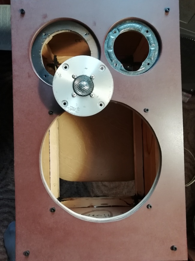

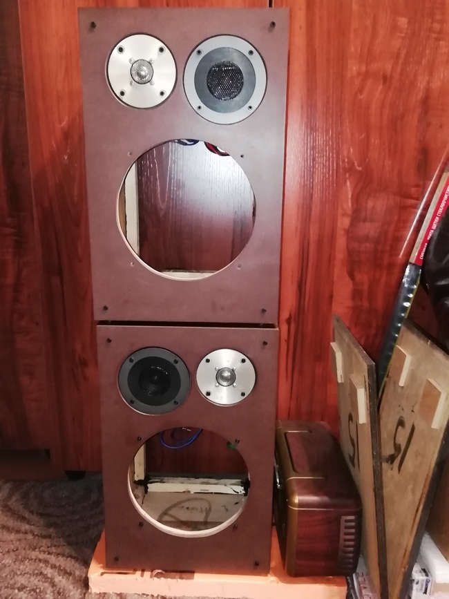

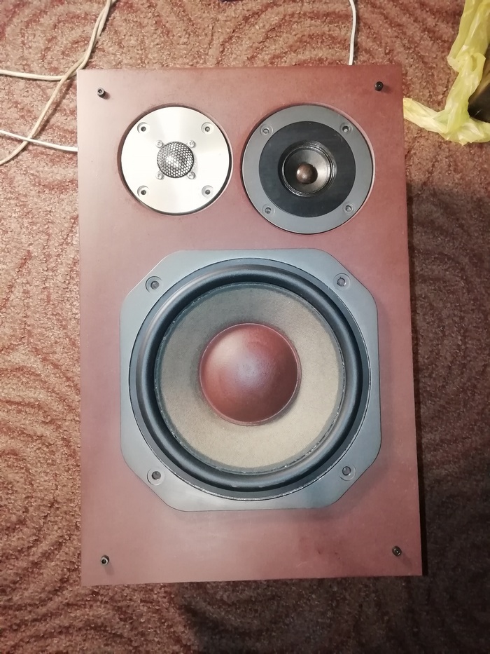

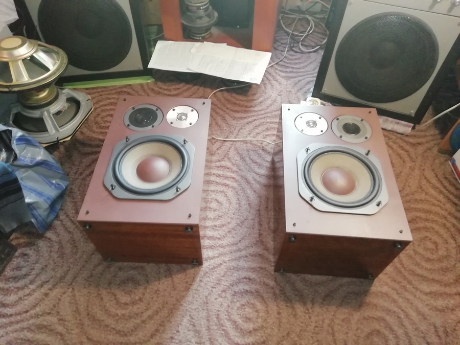

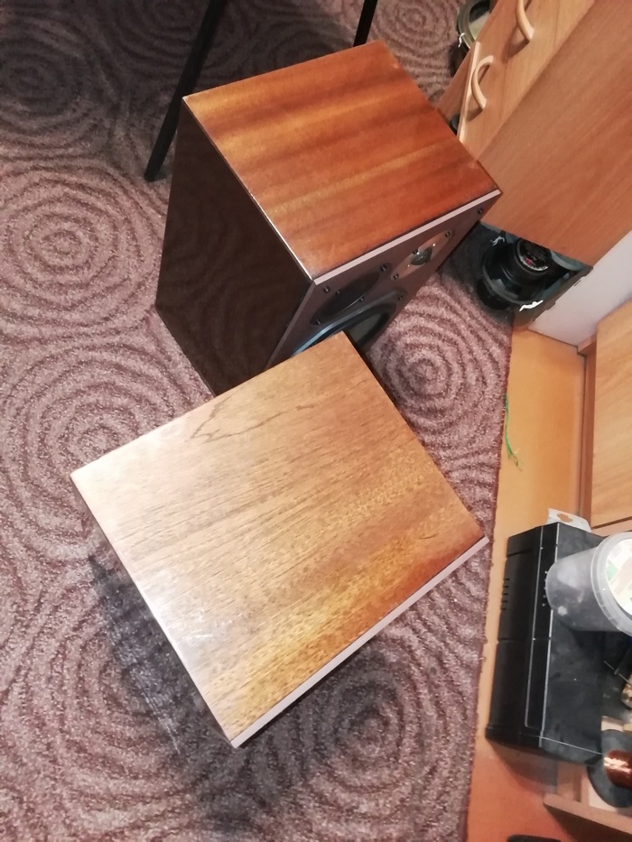

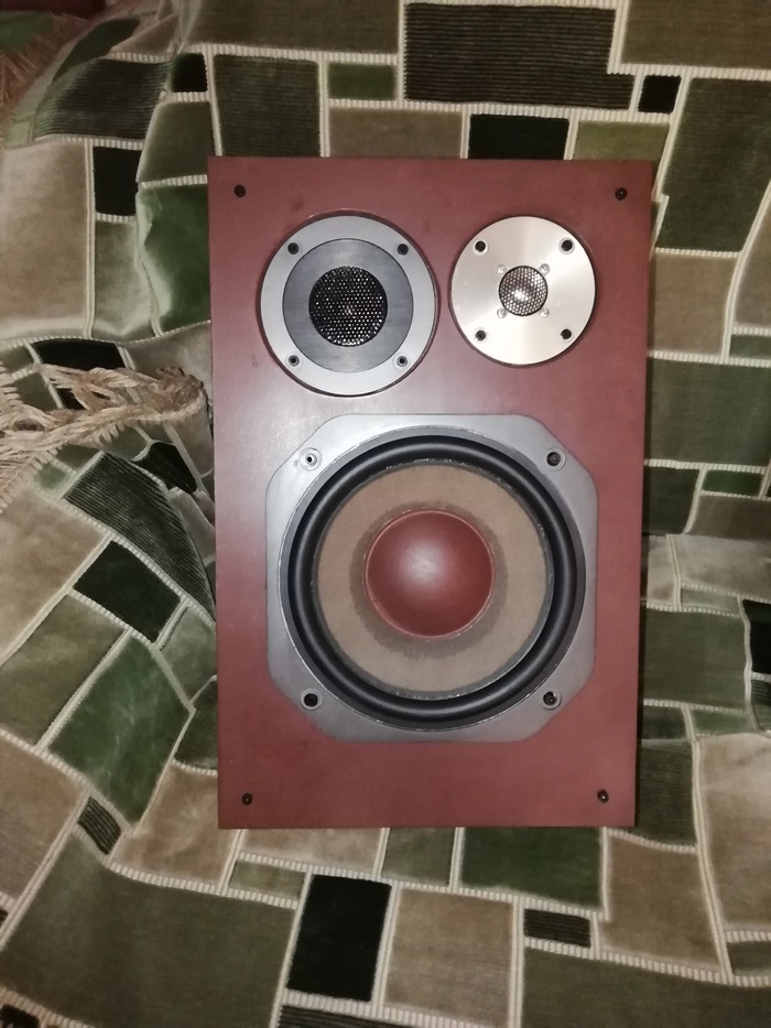

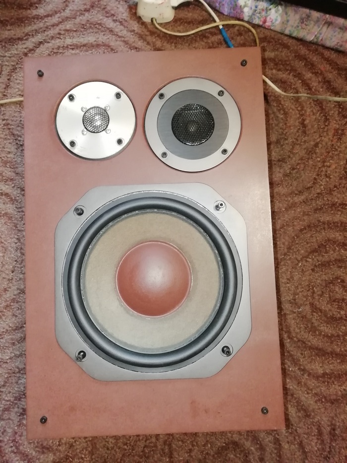

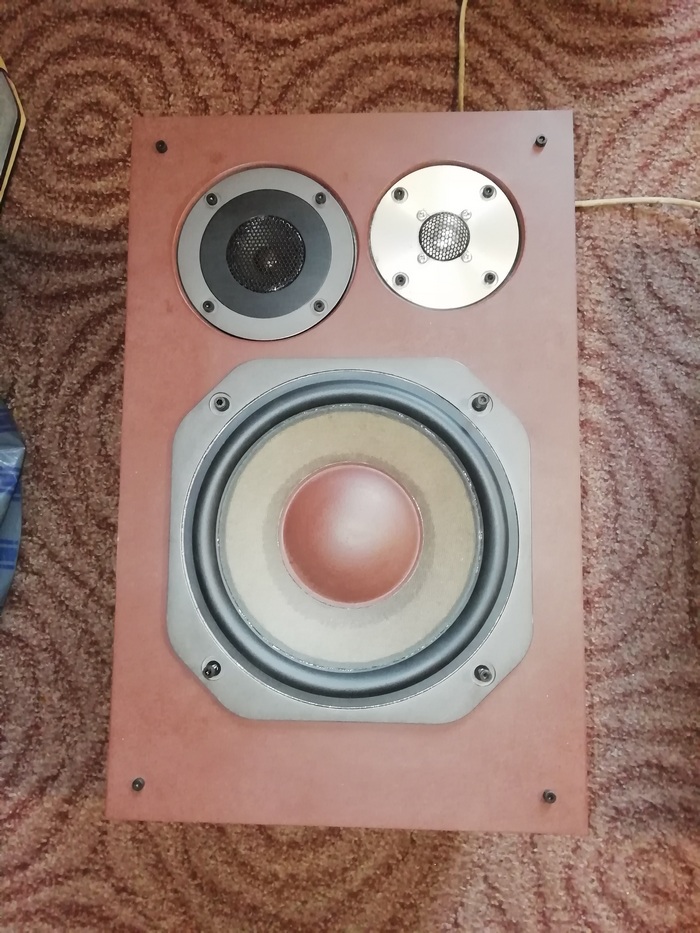

Накидал динамиков без закрепления
IMG_20241209_201620.jpg IMG_20241209_201624.jpg IMG_20241209_201635.jpg IMG_20241209_201643.jpg IMG_20241209_201656.jpg
Вроде как и ничего себе так....

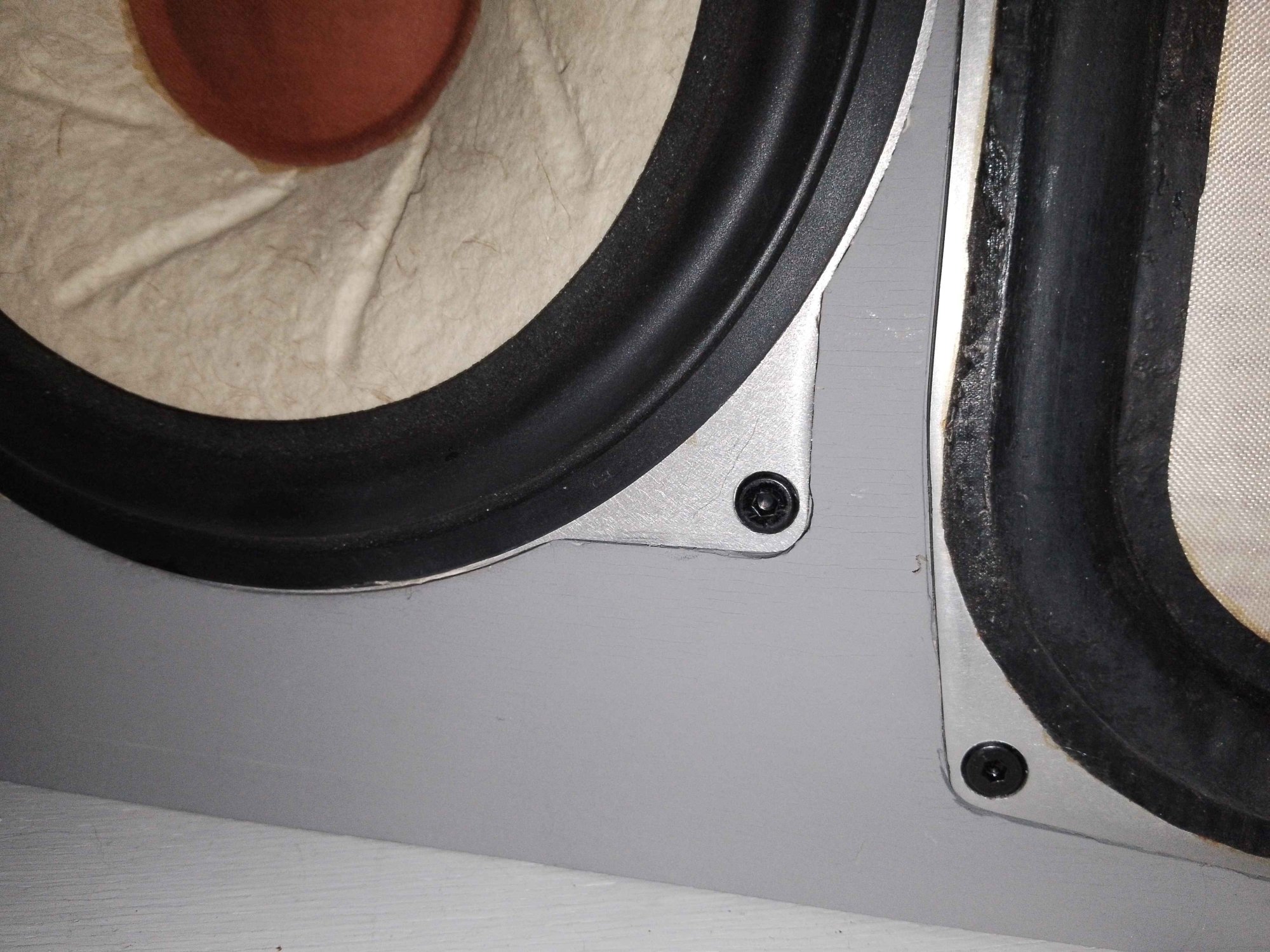

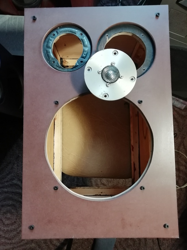

Наживил саморезы крепления НЧ головок
Вроде панели прилегают как им и положено
Поставил на "хранение"
С колпаками под цвет хорошо смотрится. А 0.5гр для НЧ это мелочь.
Несколько шершаво. Колпаки ещё не приклеены, попробую мягкой щёткой по ним. Фланель в отличие от ДВП, на колпаках может ворс оставить. Погляжу, в общем и целом.
Во время всех манипуляций и телодвижений с этой акустикой, и в частности с динамиками, Не покидала мысль о защите ВЧ динамиков. Чинить их доводилось несколько раз, если бороться за первозданный вид (намотаны катушки медью), то процесс этот трудоёмкий! И вот чтобы не в коей мере не повредить так благостно выглядевшие ВЧ динамики (ни одной морщинки, вмятинки, задира) решил изладить защитные сетки. Нашёл в достаточной мере крупно-дырчатую сетку-просечку и вырезал с запасом круги.

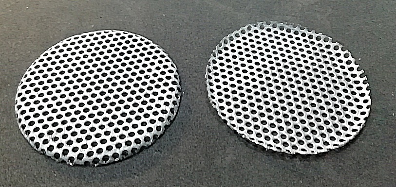

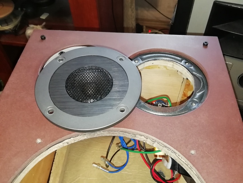

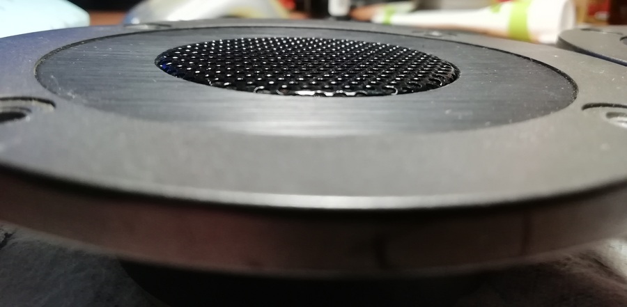

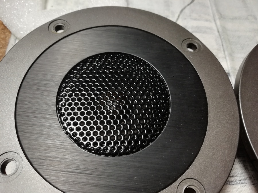

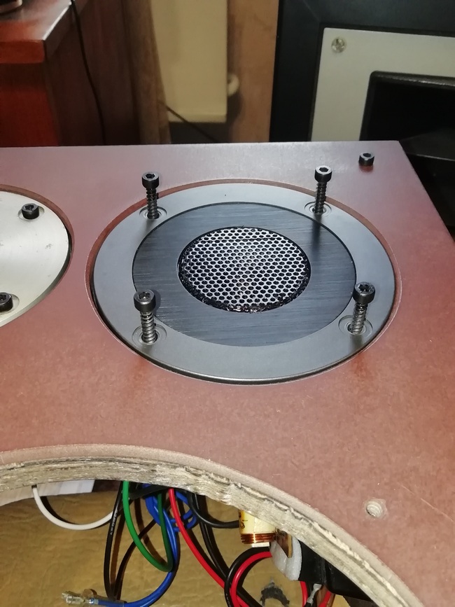

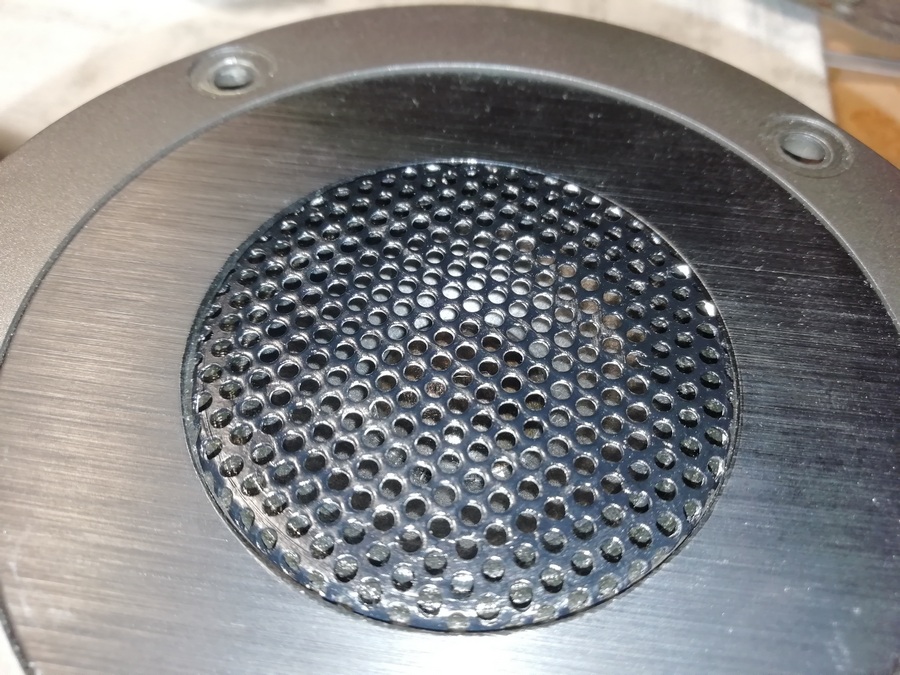

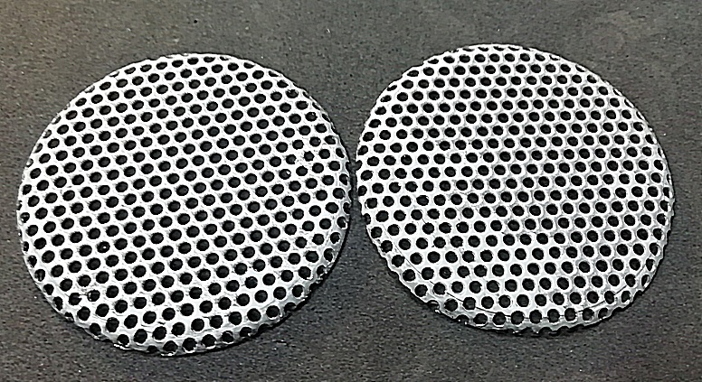

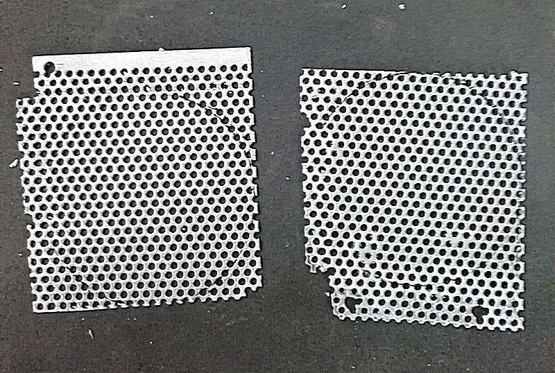

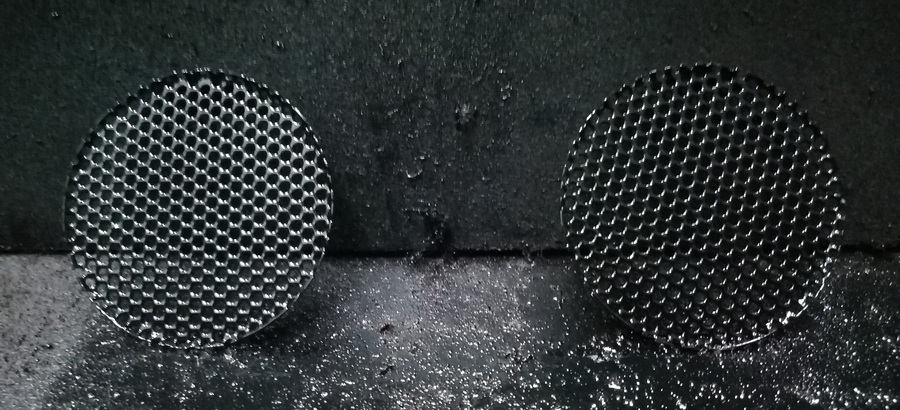

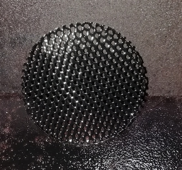

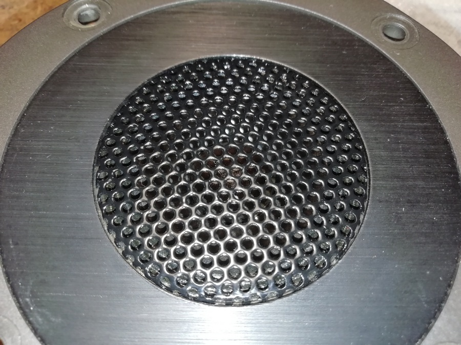

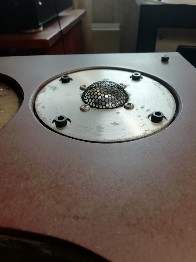

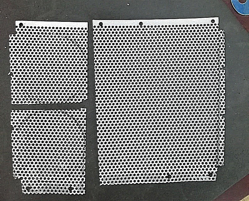

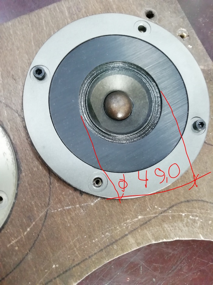

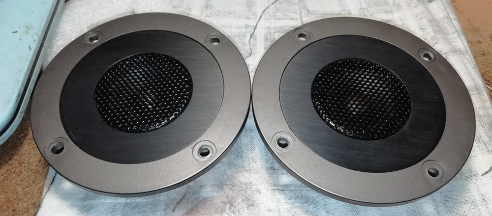

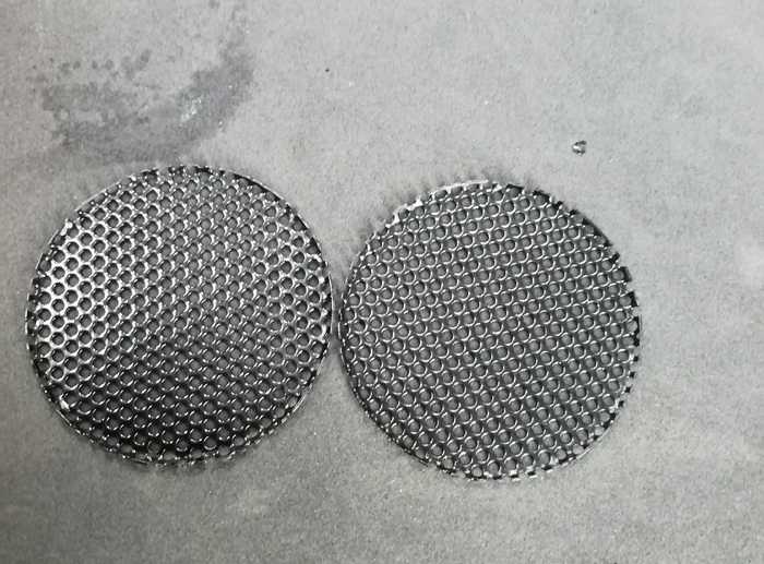

Внутренний диаметр накладки 49,0 мм.
Именно с таким диаметром по наружному диаметру, сетка очень безопасно ляжет во внутрь этой накладки, без всякого вреда для подвеса пищалок. Причём установленную сетку даже приклеивать не нужно. Силы магнитного поля с избытком хватает для удержания сетки, от смещения по поверхности её удержит внутренний диаметр накладки.

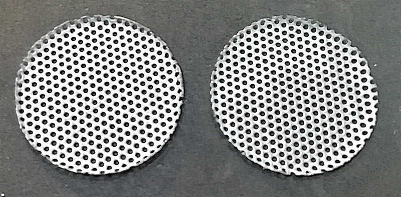

Сетки были изготовлены
На данный момент наружный диаметр 49,5...50,0 мм. Дома обстучу их на оправке в 48,0 мм. На работе на шлифовальном круге сточу буртики до примерно 1,0 мм по высоте и покрашу в чёрный цвет. И душенька моя будет спокойна. И можно собирать. И можно какое-то время без гриля.

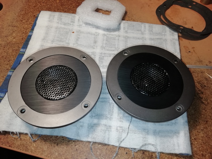

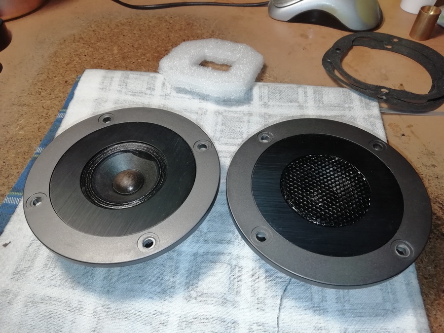

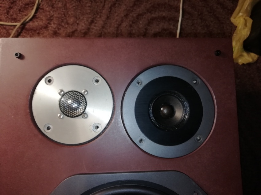

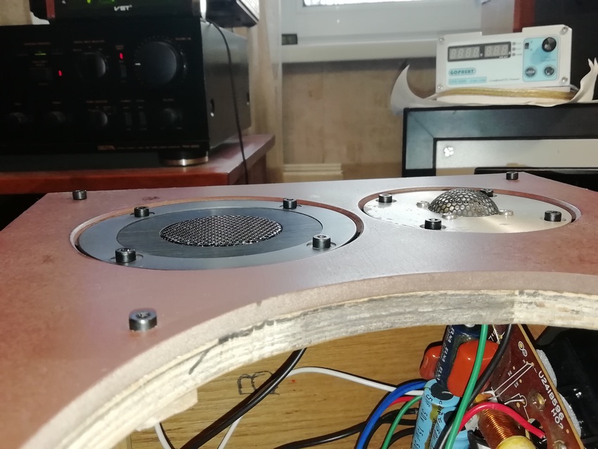

Прикинул вчера сеточки на пищалки...
IMG_20241210_194711.jpg IMG_20241210_194715.jpg IMG_20241210_194859.jpg IMG_20241210_194937.jpg IMG_20241210_195046.jpg
Легло идеально!

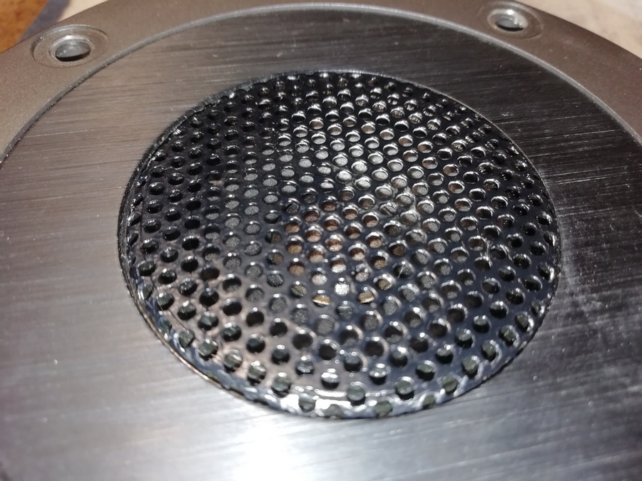

Прокрас неравномерный. Так как красил эмалевым фломастером. Так же местами осталась старая краска которая на фото даёт красивость отверстиям. Принёс на работу. В наглую соскоблил ножом старую и "новую" краски. Прошёлся наждачкой и спиртом, и покрасил внутреннюю сторону чёрной из баллончика.
Подсохнет - дуну и наружную.

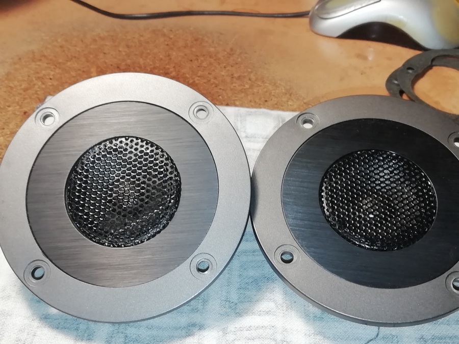

Готовые сетки

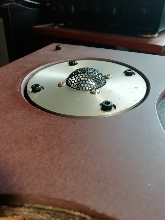

Унёс домой и уже окончательно установил на пищалки
IMG_20241211_194122.jpg IMG_20241211_194158.jpg IMG_20241211_194221.jpg IMG_20241211_194350.jpg
Может быть. Наверное. Пару капелек Т-7000 по диаметру противоположно в стык сетка/накладка. Для надёжности.

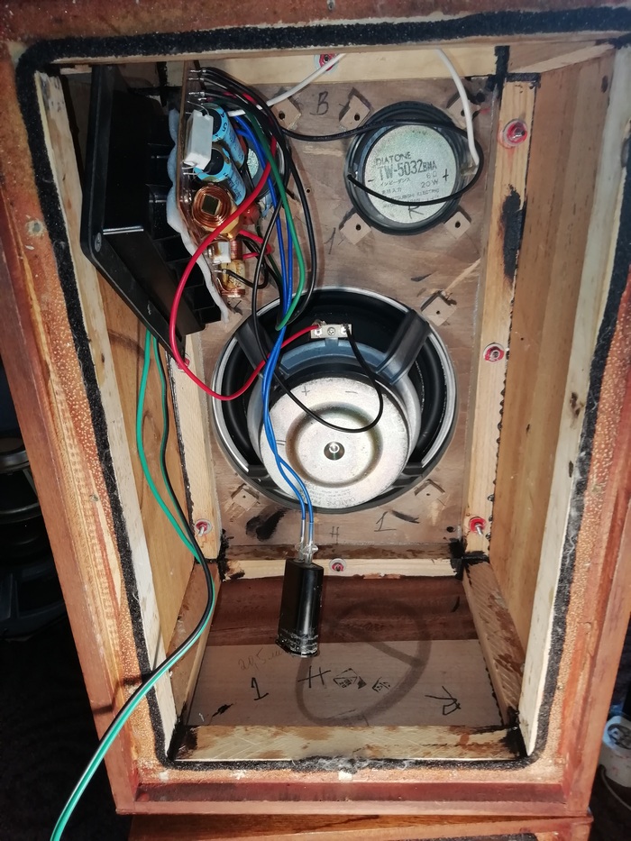

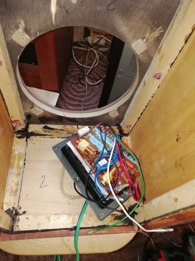

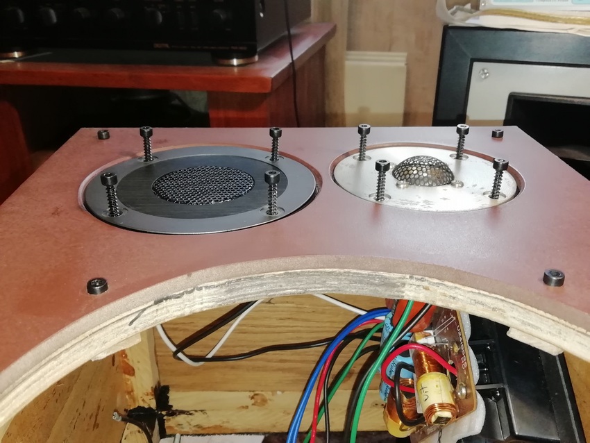

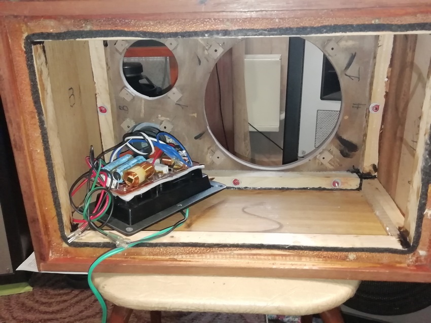

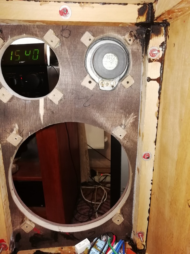

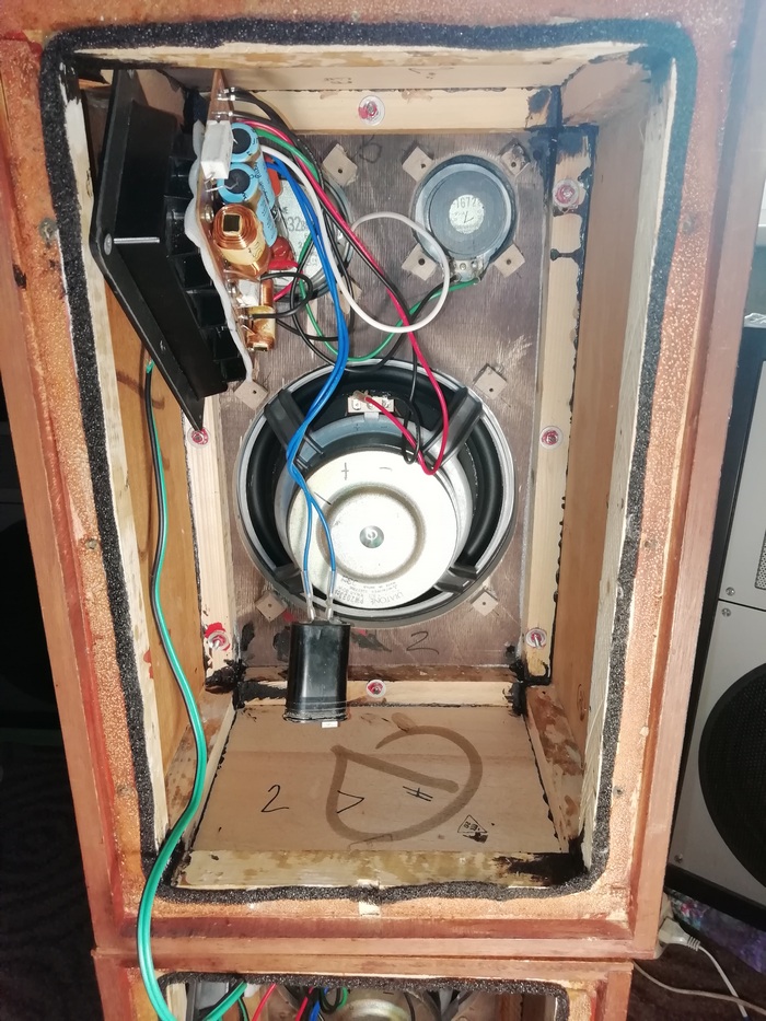

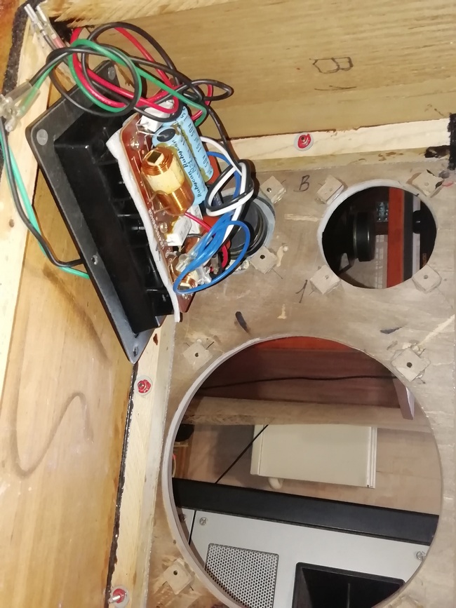

Сегодня подсобрал акустику. Прикрутил фильтр к рейкам под углом к корпусу на три самореза.
Прикрутил СВЧ динамик
IMG_20241214_151152.jpg IMG_20241214_151330.jpg IMG_20241214_151422.jpg IMG_20241214_151611.jpg IMG_20241214_153947.jpg

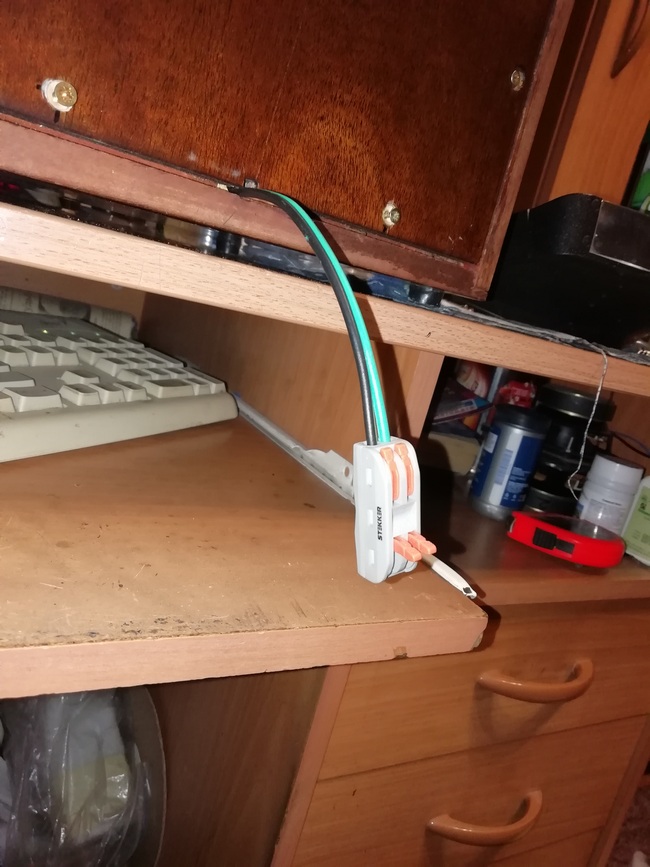

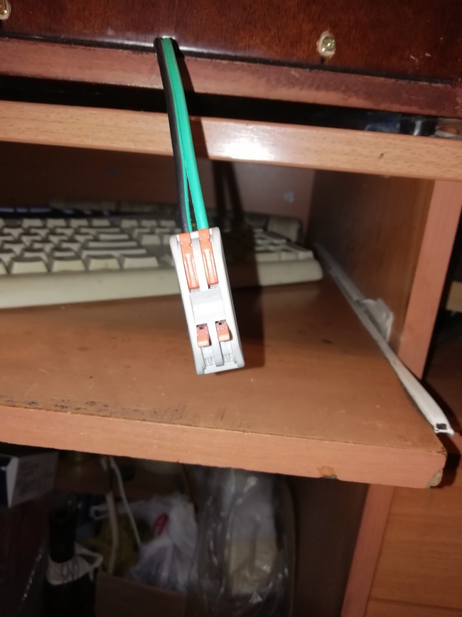

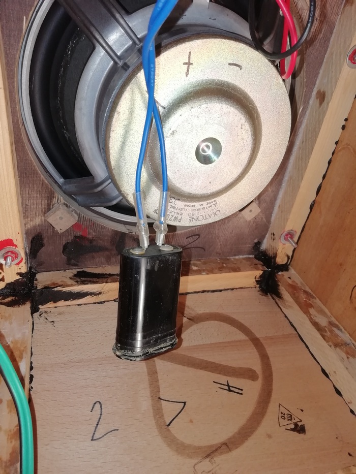

И тут выяснилось, что концов подключения динамиков к фильтру не хватает по длине. Хотя, прежде чем "крутить" эту неудобицу, я проверил их длину. Но.... Помешал НЧ динамик своими габаритами. Поэтому прикрутил ближе к верхней части на боковые рейки. На входные клеммы подключил отрезок "акустической лапши" сечением 1,5 мм.кв. необходимой длины.
Установил и ВЧ динамики
IMG_20241214_155339.jpg IMG_20241214_155515.jpg IMG_20241214_155633.jpg IMG_20241214_161000.jpg IMG_20241214_161104.jpg
Динамики подключены к фильтру в соответствии со схемой.
НЧ динамики пока не устанавливал - приклеиваются колпаки. Завтра прогоню их через измеритель иммитанса без доп. магнитов и с ними. И в принципе можно собирать до конца.

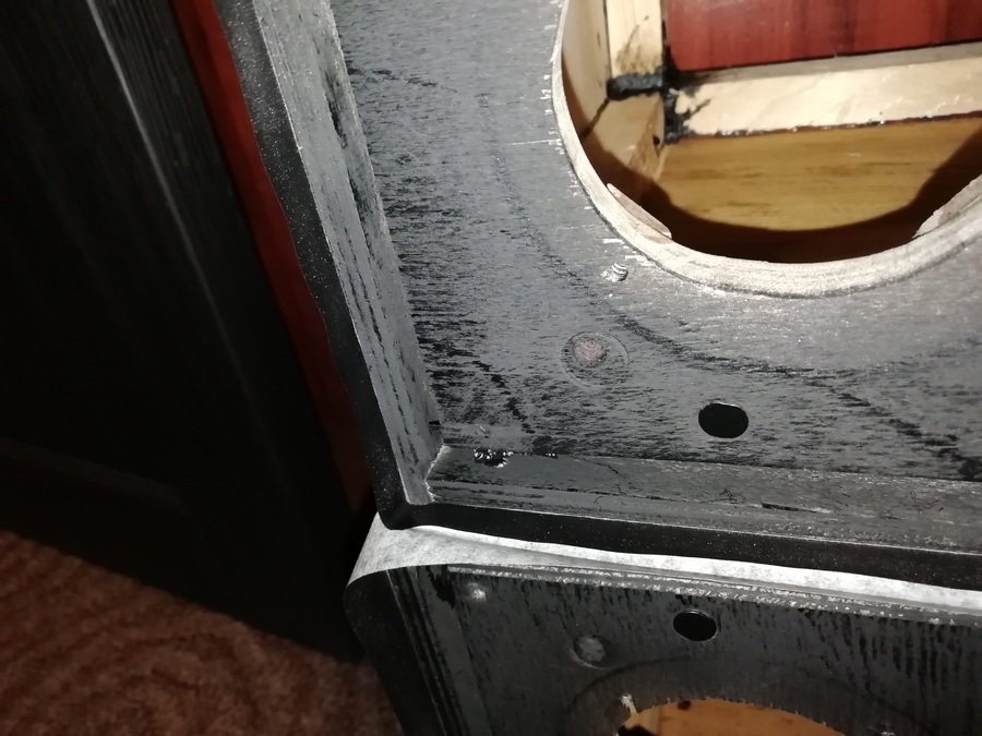

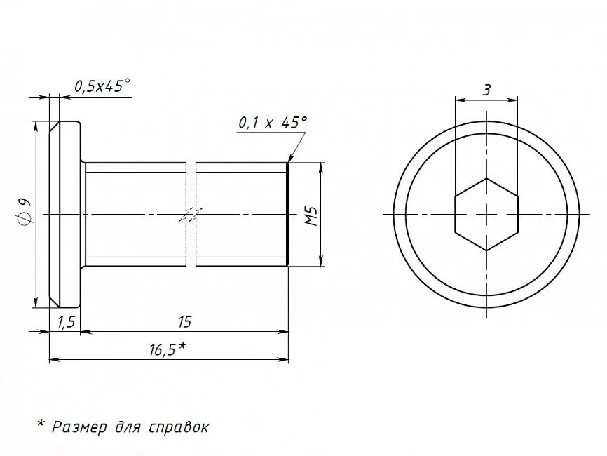

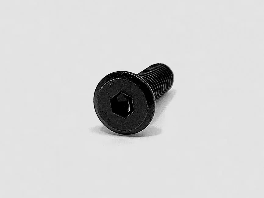

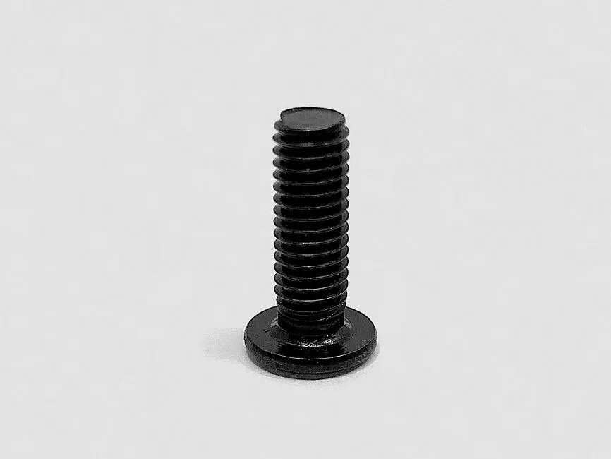

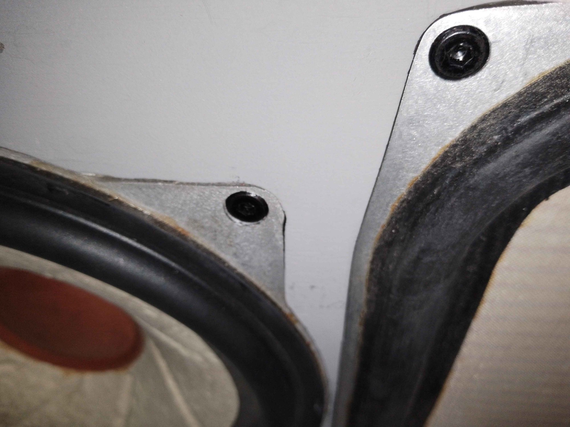

Единственная претензия по ящикам, купи забивные гайки М4. Даже с дополнительными брусочками шурупы это не многоразовое соединение. А так, круче фирмы

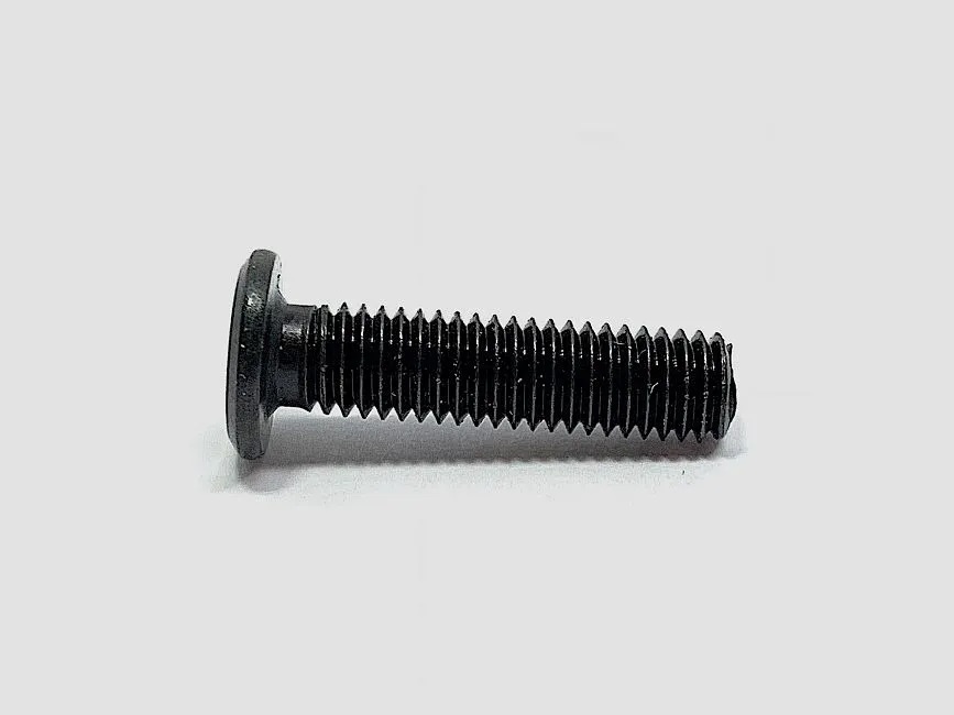

Если всё заработает, то на НЧ установлю точно. Тем более, что есть болты Мх4 с такими же точно головами. Я эту кошёлку с гайками, болтами различного вида и калибра потерял месяцев восемь назад. Искал - лоб расшиб! Потому кругом в этих АС саморезы. А тут намедни повёл взглядом и об-на! Вот она сумочка-пакетик. Всё время ходил мимо.
Я М5 классные болты нашёл с плоской шляпкой, под них сверло заточил, чтобы заподлицо вкручивать. Шляпка у них не слишком толстая, можно было и без этого.
Там где хороший прижим нужен и при этом цивильный вид - самое то
Ссылка на озон, мб пригодится https://www.ozon.ru/product/vint-s-...ikom-m5h20-a142-30sht-soberizavod-1304271032/
Шляпка хороша, но длины маловато будет. За ссылку спасибо. Гляну.
Пока всё будет на саморезах. И диаметра, и длины, и хваткости у них в достатке. Тем более, что задняя стенка у корпусов АС съёмная.

Колпаки приклеились и сегодня НЧ динамики прогнал через прибор на частотах 1000 и 100 Герц. Здесь показания на 1000 Герцах.
Старый подвес / Новый подвес без колпака / Новый подвес с колпаком:
№1 R=8.3 Ohm, L=1.180 mH / R=8.11 Ohm, L=1.141 mH, Q=0.49 / R=8.10 Ohm, L=1.122 mH, Q=0,462
№2 R=8.4 Ohm, L=1.160 mH / R=7.90 Ohm, L=1.087 mH, Q=0.46 / R=7.98 Ohm, L=1.130 mH, Q=0.484
Смысла в противомагнитах всё так же не вижу.

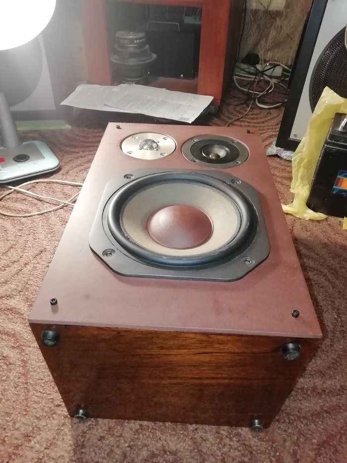

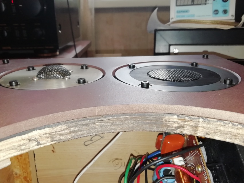

Все динамики установлены. Всё подключено к фильтру.
IMG_20241215_145757.jpg IMG_20241215_145815.jpg IMG_20241215_145821.jpg IMG_20241215_150411.jpg IMG_20241215_150930.jpg
Кнопки в замкнутом состоянии - СВЧ подключены.
Хотел их конденсатор чуток увеличить. По схеме 1,0 мФ, что на их паспортных 6 ом получается 160000 / 6 ом х 1,0 мФ = 26666 Герц. Что при первом порядке начнёт работать с 26666 / 2 = 13333 Герц. А в паспортине указана частота раздела в 10000 Герц. Значит конденсатор нужно увеличить до: 160000 / 6 ом х 20000 Герц = 1,333 мФ. При реальных ёмкостях в фильтре около 0,95...0,98 мФ нужно добавить ёмкости 0,47 мФ. Но забыл.
Ладно. Погоняю, послушаю, может и добавлю.

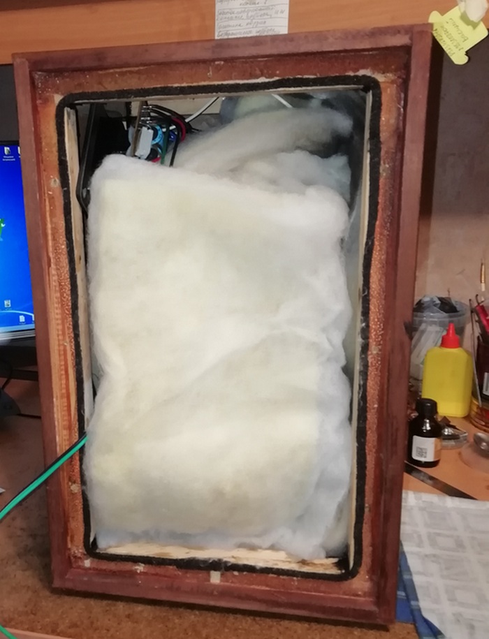

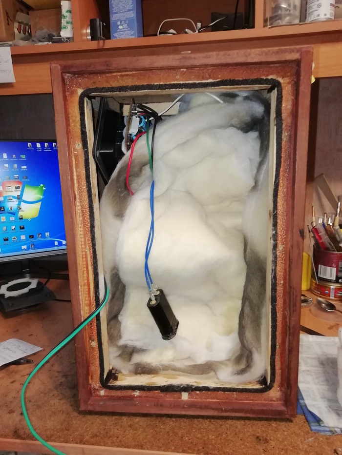

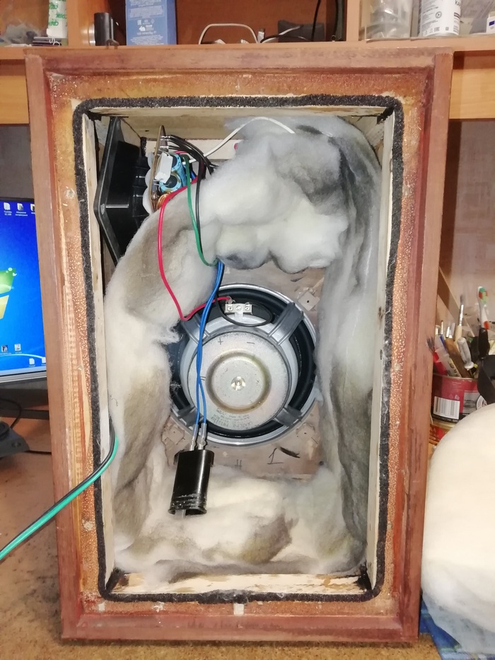

В акустику осталось добавить родной звукопоглотитель. Два маленьких мата и один большой в каждый из корпусов. Прикрутить заднюю стенку и подключить к торчащим концам провода контактные прищепки в соответствии с полярностью.

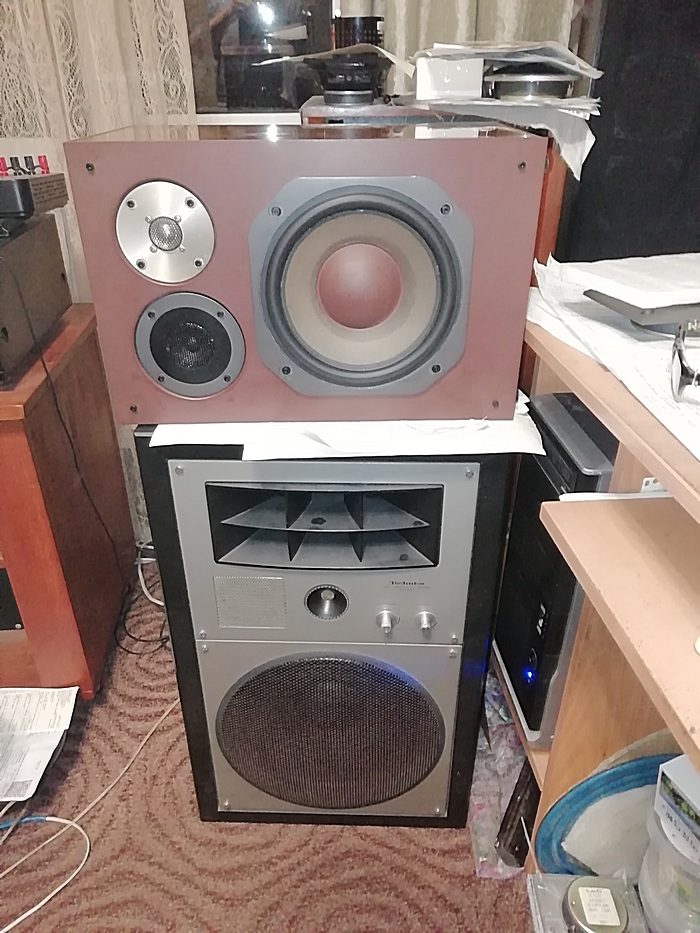

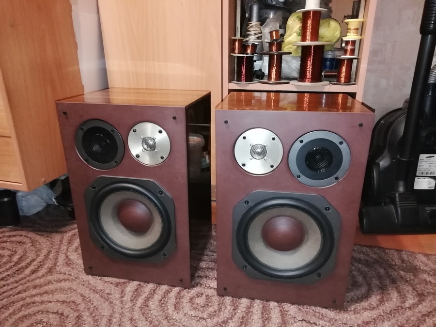

И насладиться звуком. Эти Диатоны и раньше "посверкивали скальпелем хрустальным" конечно на фоне недостаточных НЧ. А теперь должны зазвучать более полноценно. Акустика на старте:
IMG_20241215_151137.jpg IMG_20241215_151143.jpg IMG_20241215_151148.jpg IMG_20241215_151205.jpg IMG_20241215_151212.jpg IMG_20241215_151228.jpg IMG_20241215_151236.jpg
Уповаю.

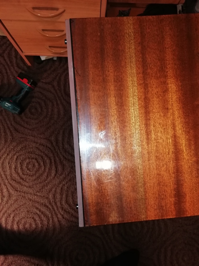

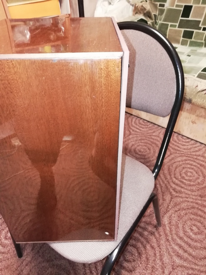

Ещё бы слой лака на романтиках поменьше был бы, блестит как фортепиано.
Спереди вид шикарный.
Меня совсем не напрягает. На контрасте даже как-то оригинальненько.
Мне тоже нравится.
И Алеф одобрил
А так, круче фирмы
Можно шкуркой заматировать равномерно и из баллончика матовым лаком дунуть. Самого напрягает этот фортепианный вид
Недавно сам осознал что такие с внутренним шестигранником отлично смотрятся и лучше затягивать в сравнении с крестовыми. Закупаюсь ими постепенно на Озоне в распродажные моменты. На днях попались закалённые м5 50 штук по цене 5 штук.

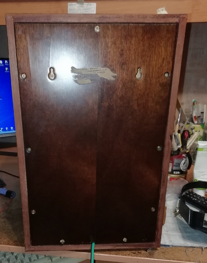

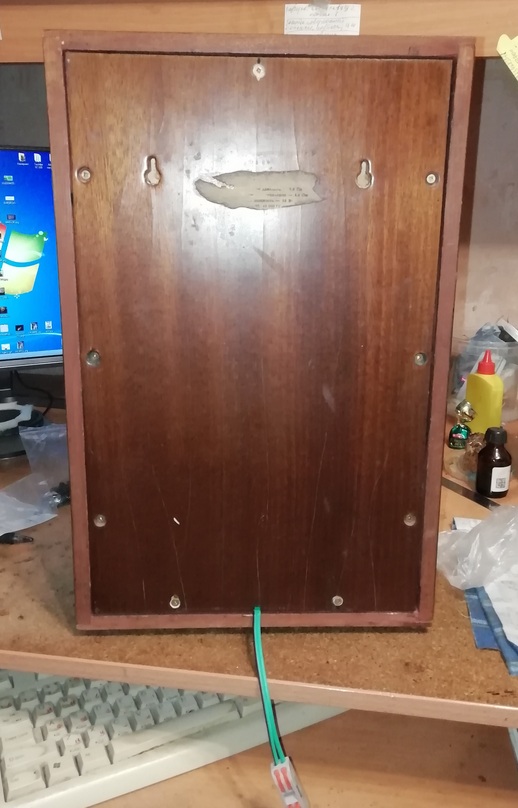

Опять потерял крестовидную биту для мелких саморезов! Поэтому задняя стенка прикручена не плотно. Сегодня куплю - подтяну.

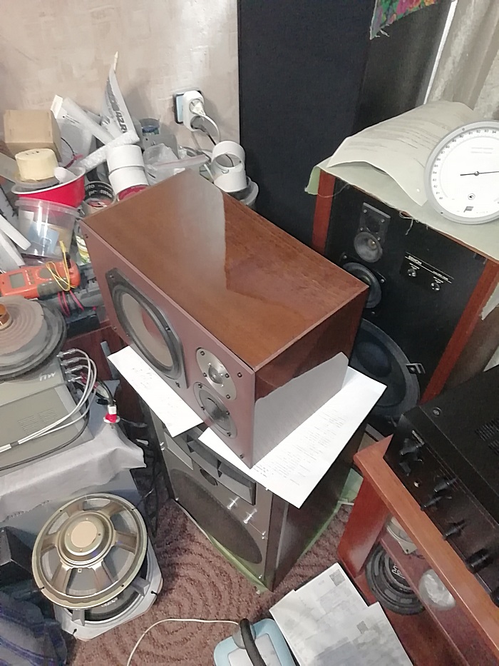

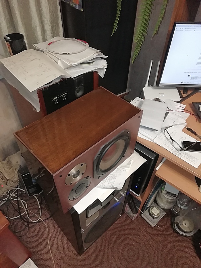

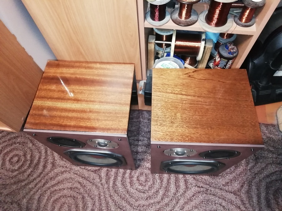

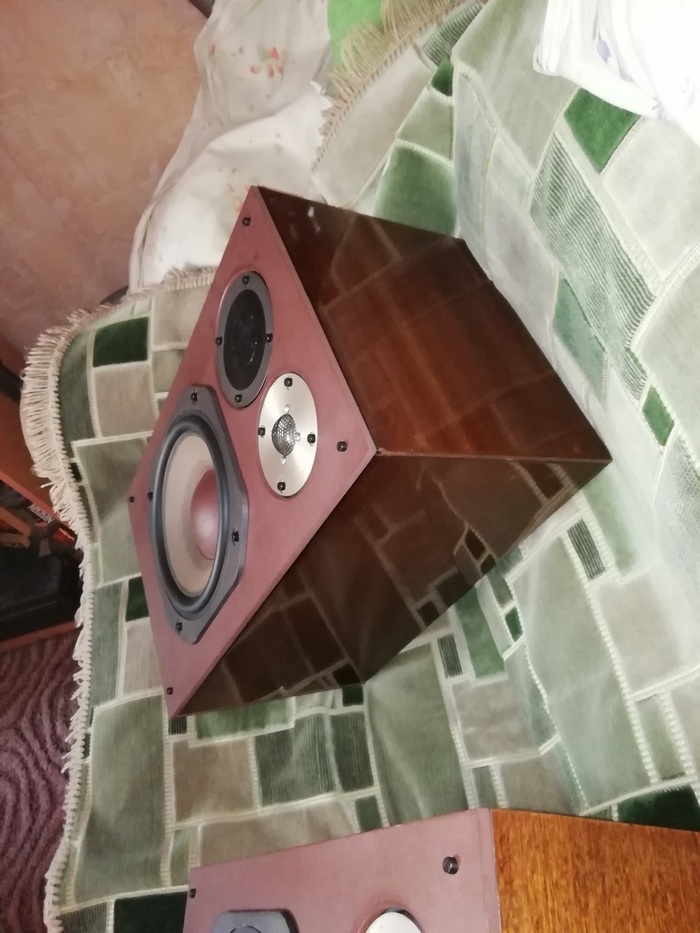

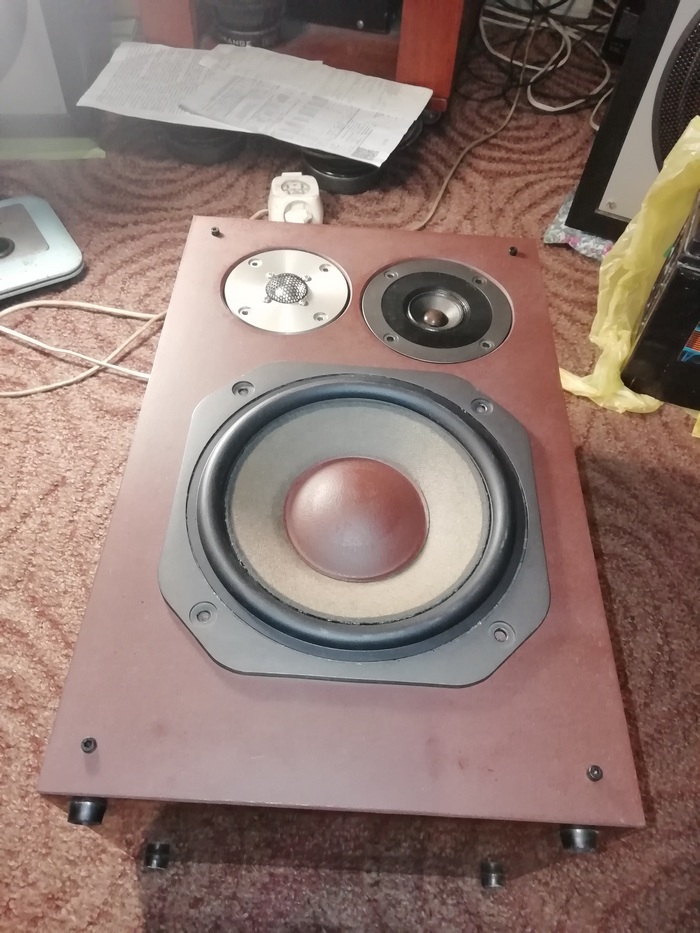

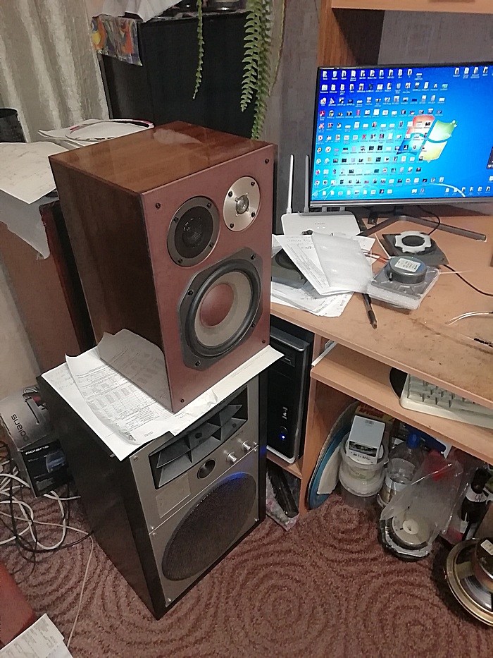

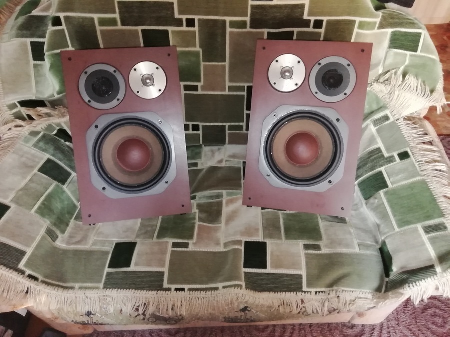

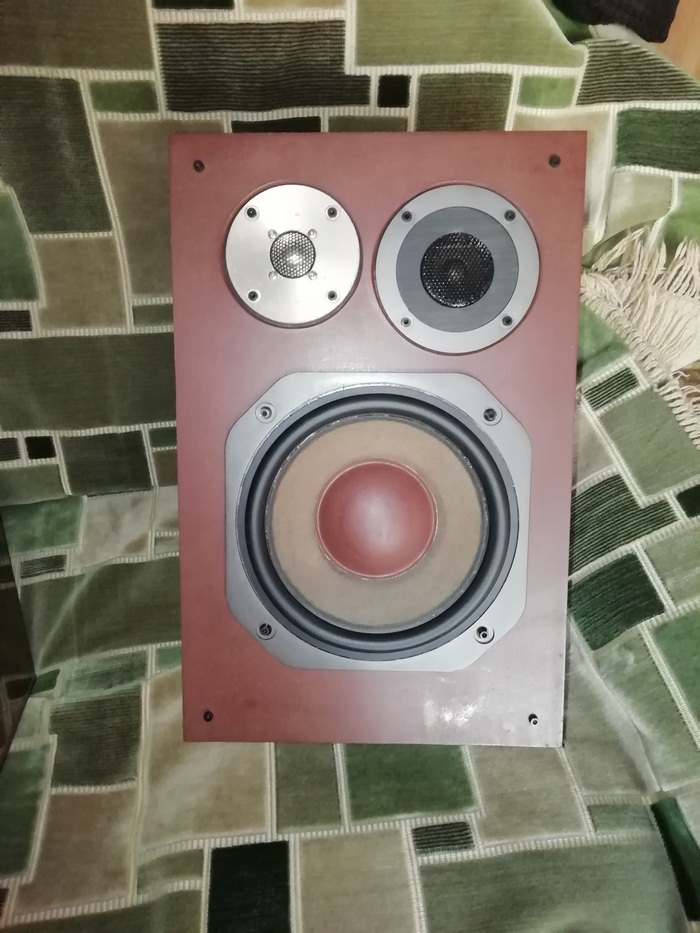

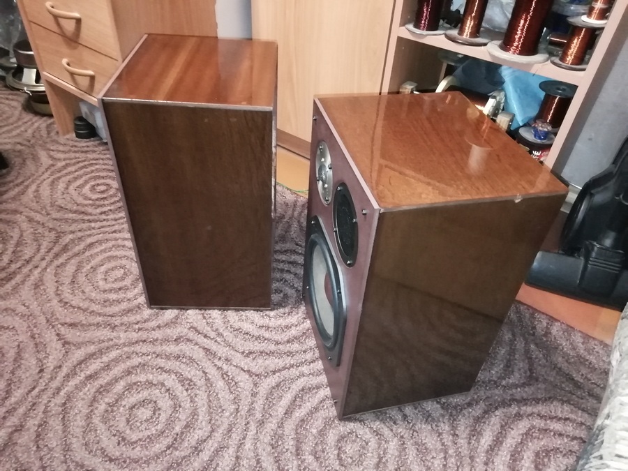

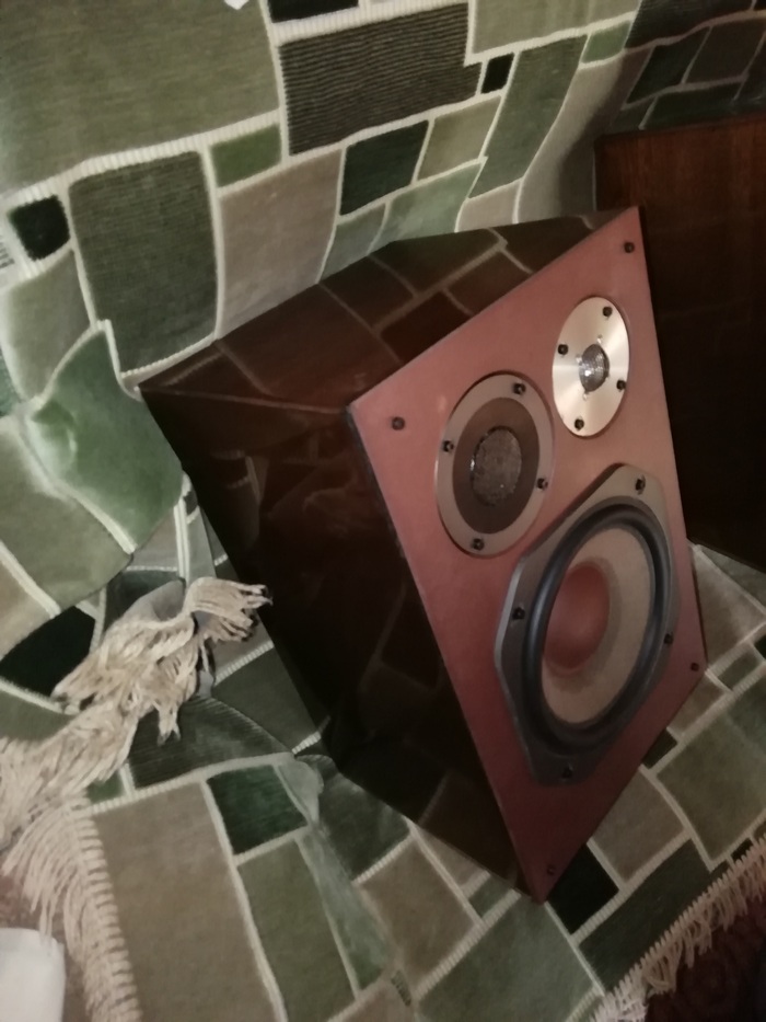

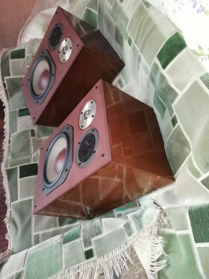

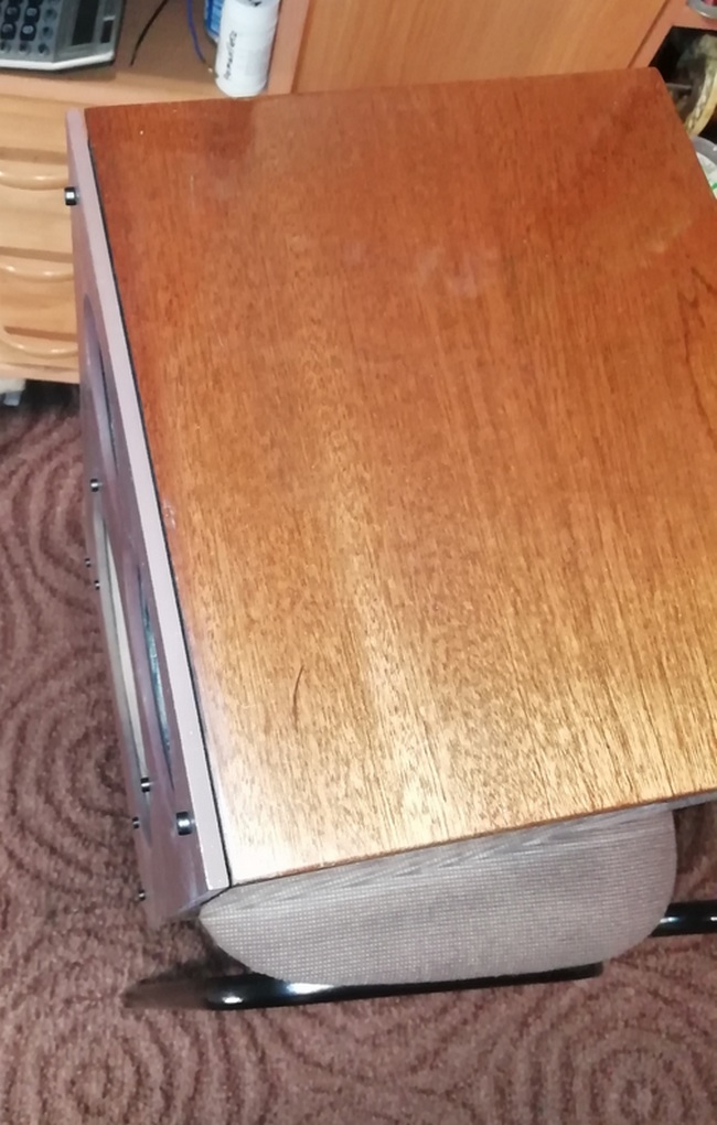

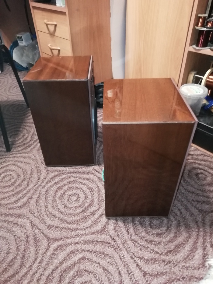

Вчера вечером собрал колонки уже под ключ!
IMG_20241216_192911.jpg IMG_20241216_192947.jpg IMG_20241216_193002.jpg IMG_20241216_193950.jpg IMG_20241216_194037.jpg IMG_20241216_194043.jpg IMG_20241216_194444.jpg
Осталось подтянуть крепёж задней стенки. НЧ при надавливании идёт обратно с лёгким посвистом со стороны тыла АС. Отклик на батарейку как мне нравится. Мягко-бархатистый. Смачно-плотный. Как там у "Пикника" - фиолетово-чёрный, который мне ещё рисуется и с бардовым оттенком.

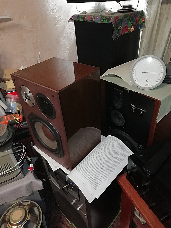

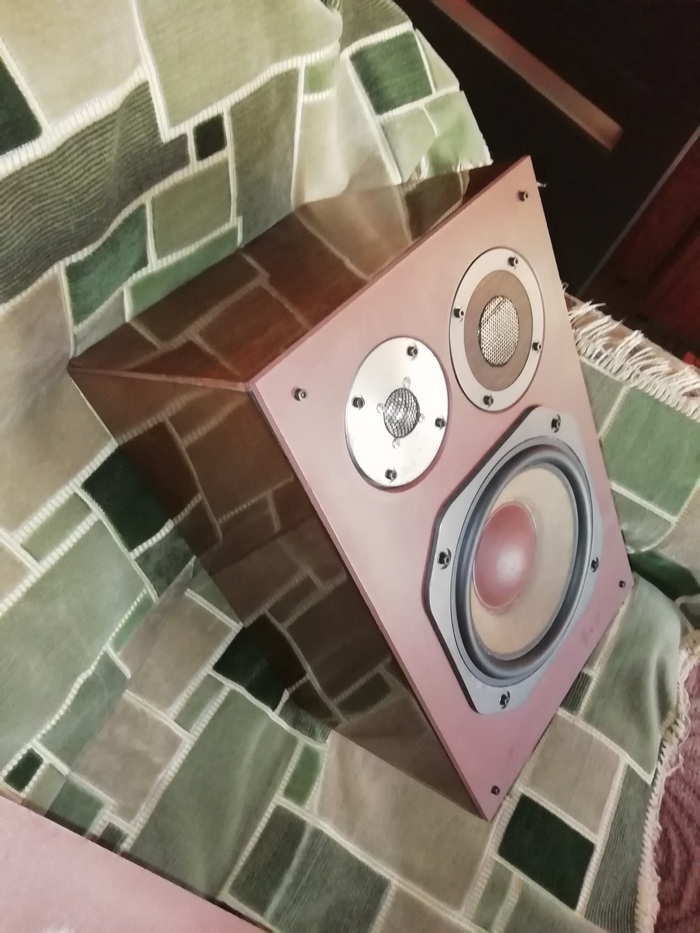

Немного фото под разными углами... Мне офигенно нравится лаковое поблескивание на фоне матовости мордахи. Или наоборот. И это я ещё корпуса не протирал.
IMG_20241216_184811.jpg IMG_20241216_184802.jpg IMG_20241216_184828.jpg IMG_20241216_184844.jpg IMG_20241216_184855.jpg
Мне нравится проделанная мной работа. Звучание надеюсь тоже не подкачает!

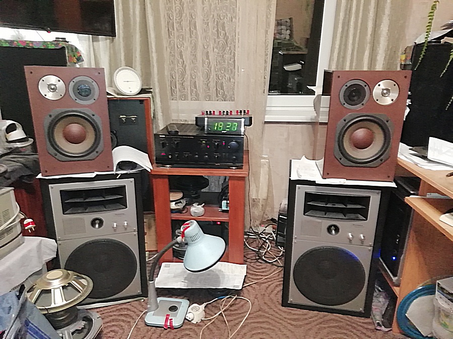

Мой дружбан, которому я подарил акустику на 10" Диатоне с самодельным средником на днюху, уже в нетерпении притоптывает ножками....

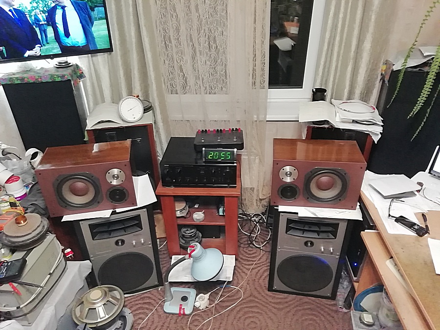

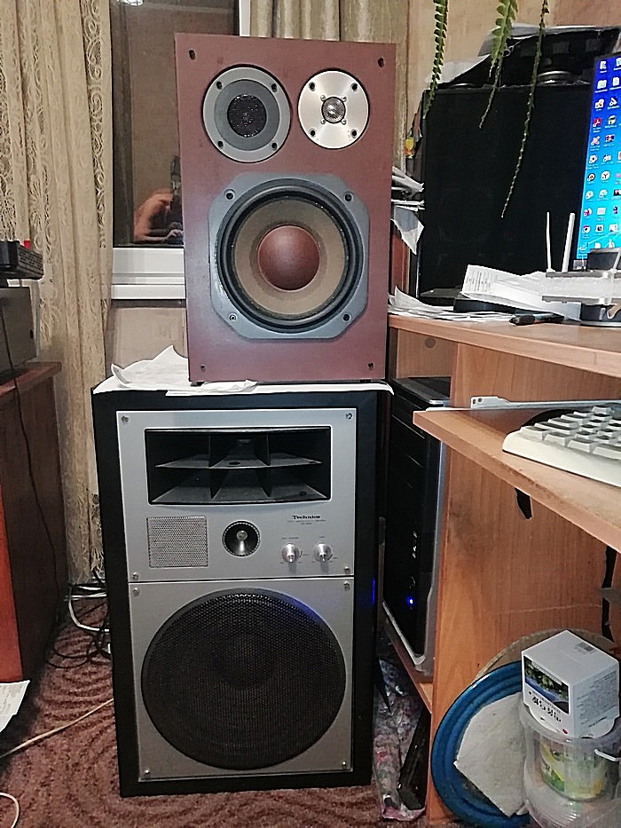

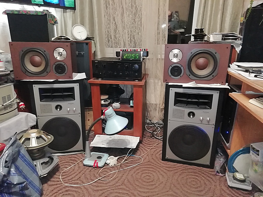

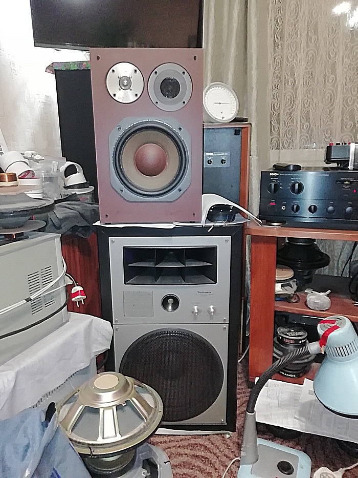

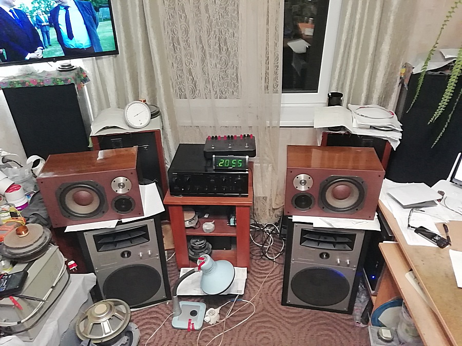

Вечером, на расслабоне, подключил Диатоны вместо Техниксов на которые Диатоны и установил
Навалил немного волюмэ. Штош.... Всё красиво. Очень информативно и полный повтор из #3 этой темы.
середина и ВЧ у этих колонок конечно я те дам! Завывание вьюги, хрусталь, падение инея и снега с веток.
Легкое дыхание певицы-девы, всё слыхать.
В отличие от
НЧ только реагируют на регулятор эквалайзера 87 Герц,
Теперь Это полноценный отклик на движки эквалайзера: " 31, 63, 87Герц". От "0" до "+ 12 дБ". Такая же реакция и при уходе в "- 12 дБ". На остальные частоты до 1400 Герц АС реагирует фактически одинаково. Это спайка НЧ и ВЧ. Радует, что явное бубнение появляется только тогда когда "125....500 Герц" в "+ 12 дБ". При отключенном эквалайзере или положении движков в "0" всё абгемахтно.
Однако.... При всём при том, есть хоть и не столь явный, но недостаток НЧ. Он ощущается. По сравнению с другим двумя парами АС подключенных к коммутаторы выхода усилителя по крайней мере. Но у тех НЧ 12" и 4 х 5".
Добротность динамика достаточно низка (Не измерял. По ощущениям) и к 0,6...0,7 вытянуть пока не знаю как и надо ли.
Вернуть объём корпуса к исходному в 15 литров. Засунуть пару бутылок с водой на 1,5 литра.
Снизить давление ВЧ, так там и так L-Pad - 6дБ.
По другому расположить акустику. Потому как между ними и особенно за ними бас укутывает как в меховой кокон.

Вчера вечером, после сытного ужина, "под музыку Вивальди" решил "приземлить" пищалки этих Диатонов. Сказано - сделано. Уложил корпуса АС на бок. НЧ наружу, ВЧ вовнутрь.
И Ооо! Чудо!!!
Звучание успокоилось! Хотя до "переворота" акустика уже начинала мягчеть в звучании. В прогрев динамиков, проводов, конденсаторов и резисторов я не верю.
И это... Даже жена уходя проведать свою маму сказала, что да, мол плотно, слитно, информативно и при всём при том красивое звучание.
Если честно, я даже слегка при***л от её слов. Не думаю, что это была лесть. За сорок пять лет, жёнушка врать так и не научилась.
Сидя на диване, а это где-то чуть больше двух метров от акустики, на слух появились прямо скажем фундаментальные НЧ составляющие. Трек не помню чей, но вначале достаточно музыкально-бедный медленный ритм сопровождался еле ощутимым "инфранизом". На границе восприятия слухом и телом. Он и есть, и его нет. То ли за дальними горами ворочается великан. То-ли это отголоски его ворчания...
Дальше в треке басовые переборы, может синтезаторные. Ненавязчивые и одновременно плотные. Когда еле слышимые, а когда и выходящие за габариты АС. Мид, СЧ, ВЧ очень информативные и даже сладковатые при таком положении корпусов. Я стёр себе уши выискивая ступеньку перехода между НЧ и ВЧ головками. Не нашёл! Очень плавный переход как от НЧ к ВЧ, так и в обратную сторону. Причём если ближе к центру НЧ динамика - СЧ становятся глуше. Малейшее смещение в сторону ВЧ головки и плавное нарастание количества СЧ/ВЧ составляющей. Причём уже больше не увеличивающееся и ни спадающее фактически от края диффузора НЧ и вплоть до центра ВЧ.
Хотел было поиграть полярностью подключения ВЧ - раздумал. Как раздумал и уменьшать объём бутылками с водой или манипуляциями со звукопоглотителем.
"А пускай оно так и остаётся" - подумал я сам себе.
Жаль, не могу порассуждать о вкусе ананасов послушать, но результат выглядит очень достойно. Как всегда, на высоте.
Посмотреть вложение 118068 Посмотреть вложение 118069
Посмотреть вложение 118070 Посмотреть вложение 118071
Посмотреть вложение 118072 Посмотреть вложение 118073
И Ооо! Чудо!!!
