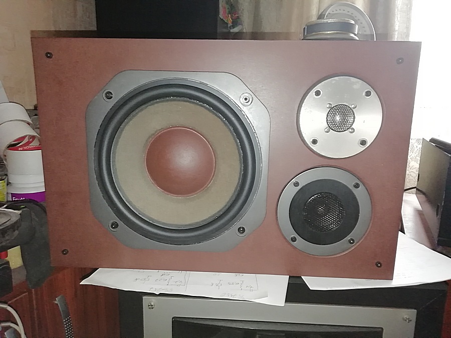

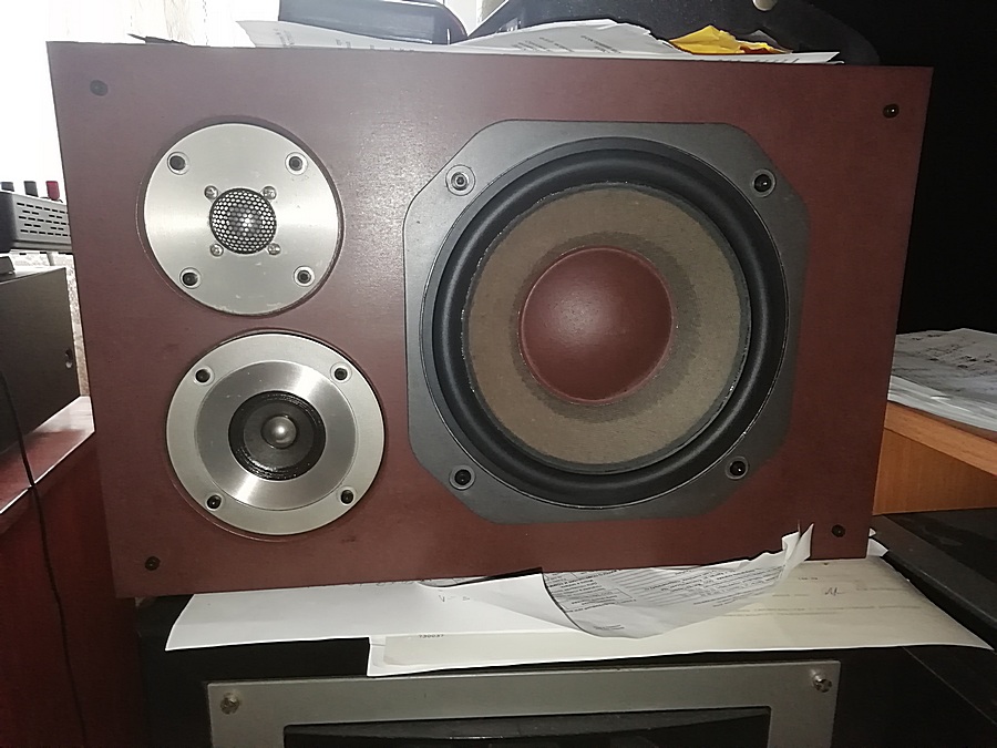

Diatone DS-201
Держите фото от мтралександр
Игорь достойный финал а описание работы ЗАС схожее с моим восприятием \корпус Романтика мид VIFA C17WG-69-08 88-й год\ так держать!

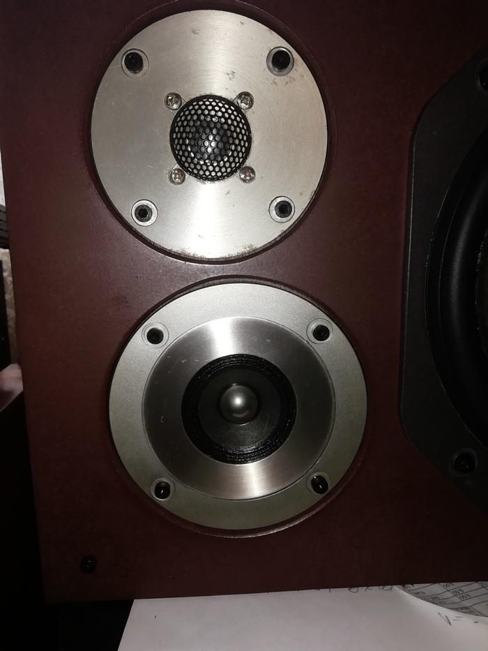

Ещё в пятницу, мне привезли два многострадальных СЧ от Sony SS-G5 и одну пищалку от Diatone DS-25B Одну из таких пищалок я уже чинил: https://ldsound.club/threads/vch-di...akustiki-diatone-ds-25b-25bmkii-ss-1000.2402/
Уверяли, что вторая тоже стала вдруг в обрыве. Я с дуру решил сразу её в разборку, да вовремя спохватился. Ткнул мультметром - Re=5,5 ом. Сколько не тыкал четырёхвольтовой батарейкой в разной полярности, пищалка реагирует адекватно. Ну и уж коли эта ВЧ отличается лишь внешне от пищалок данного диатона, взял и поменял в одной из АС. В правой
Так выглядит с родными
Субботу - воскресенье, привезённая пищалка отпахала на ура. Кстати, разницы в звучании никакой не услышал. Буду отдавать вместе с починенными СЧ от Сони.
Ну а так-то, пищалки офигенные!!! Думаю, хвалёный Визатон обрыбится.

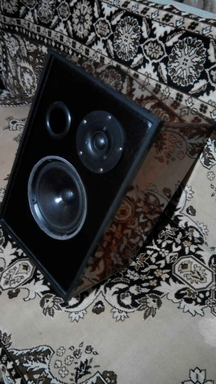

Красавчики. С морды - сама брутальность. Подвесы буду менять. Начал разборку.
При всём при том, что в данный момент акустика звучит и выглядит прямо и даже очень, месяц назад или чуть ранее заказал новые корпуса для этих диатонов. С увеличением в глубину при сохранении внешности лица. Объём ЗЯ будет таким же как и у данных корпусов в которых сейчас "ютятся" потрошки данной АС.

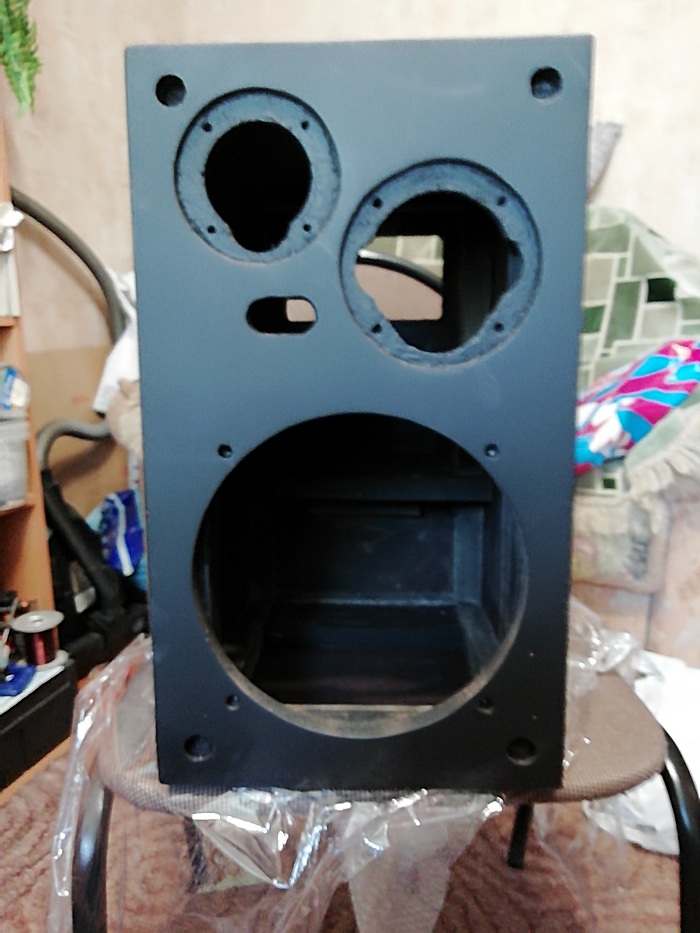

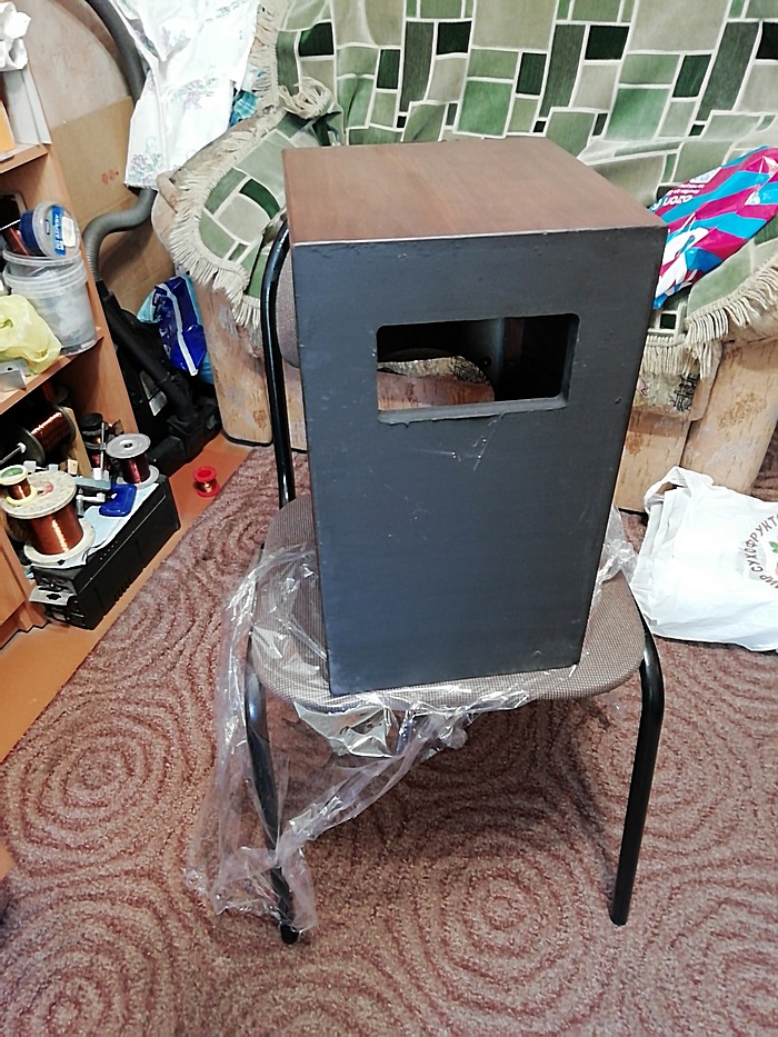

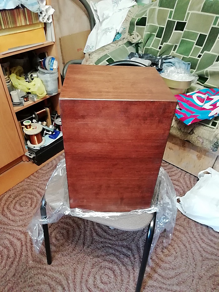

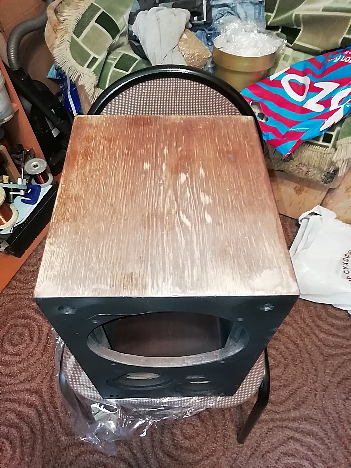

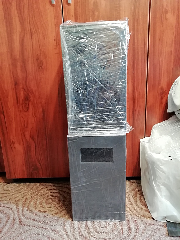

Привёз.
По внешним размеры по мордахе остались прежними с увеличением глубины.
Было: ВхШхГ = 430 х 250 х 200 мм по наружным. И 400 х 220 х 170 мм по внутренним. 15 литров ЗЯ.
Стало: В х Ш х Г = 432 х 251 х 278 мм по наружным. И 399 х 217 х 240 мм по внутренним. 20,8 литров ЗЯ.
Верх и бока - шпон вишня под маслом. Низ помоему дуб для прочности и износостойкости.
Морда родная под матовой краской. Видимо придётся кидать сверху глянец как на акустике: https://ldsound.club/threads/20as-2-25as-421-ehlektronika-b1-01-chto-vnutri.988/page-12 #341
Невозможно прикоснуться, сразу след.
Задняя стенка не родная и тоже под матовой краской. Обливать глянцем. Причина та же.
Фото скорей всего завтра.

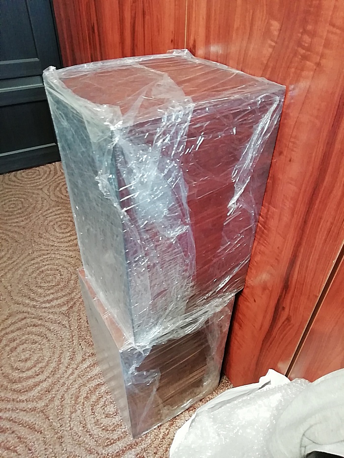

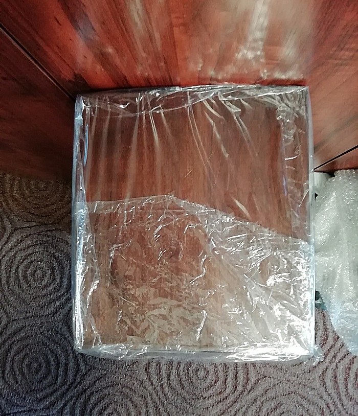

У изготовителя завернули корпуса в плёнку по паре слоёв. Доехали хорошо

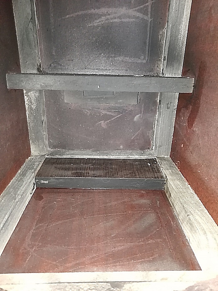

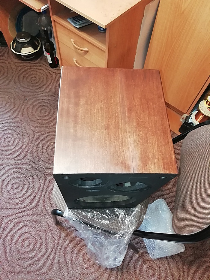

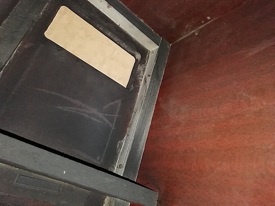

Распаковал пока один из корпусов.
IMG_20250601_105846.jpg IMG_20250601_105856.jpg IMG_20250601_105908.jpg IMG_20250601_105921.jpg

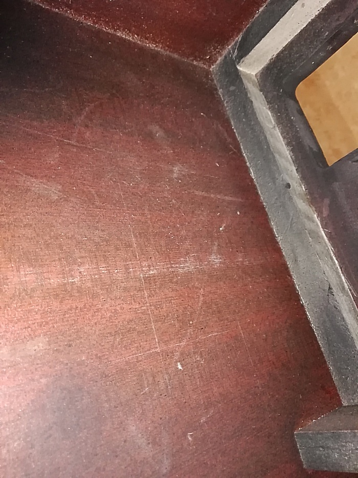

Нижняя панель
Внутри рейки, распорки
Тяжёленькие. Потом, при передислокации динамиков в новые корпуса, брошу на весы эти корпуса и корпуса от "Романтики" в которых динамики в данный момент. Но сначала окраска глянцевой. К нынешнему покрытию перед / зад, невозможно прикоснуться. Остаются следы.

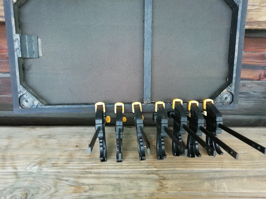

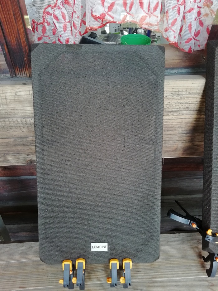

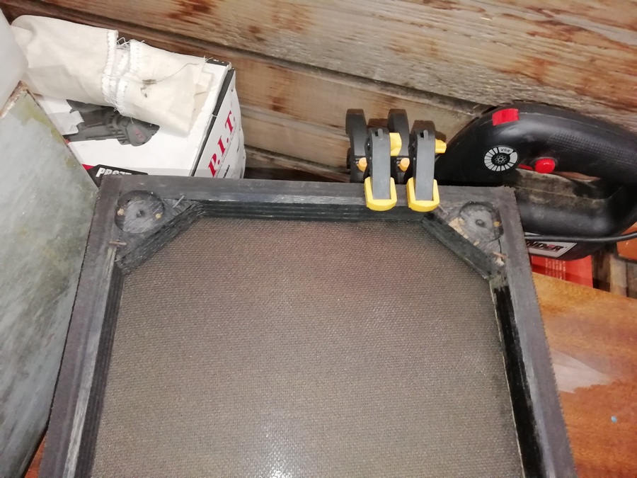

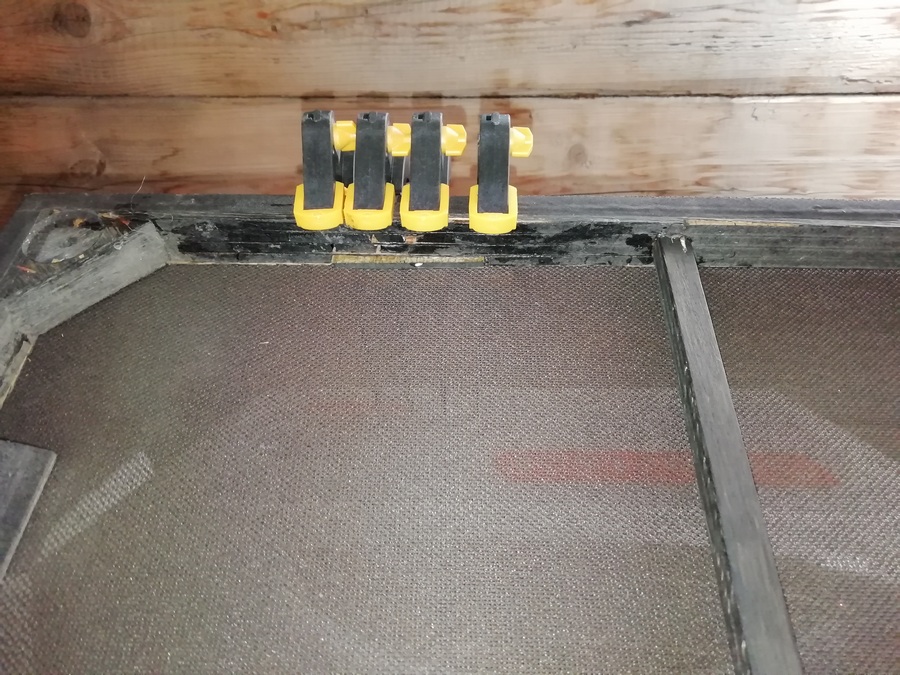

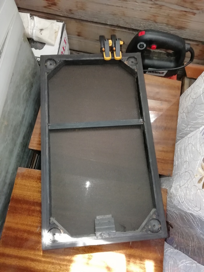

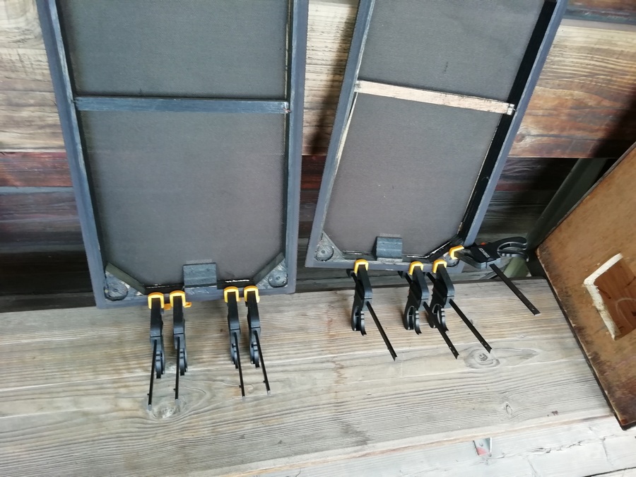

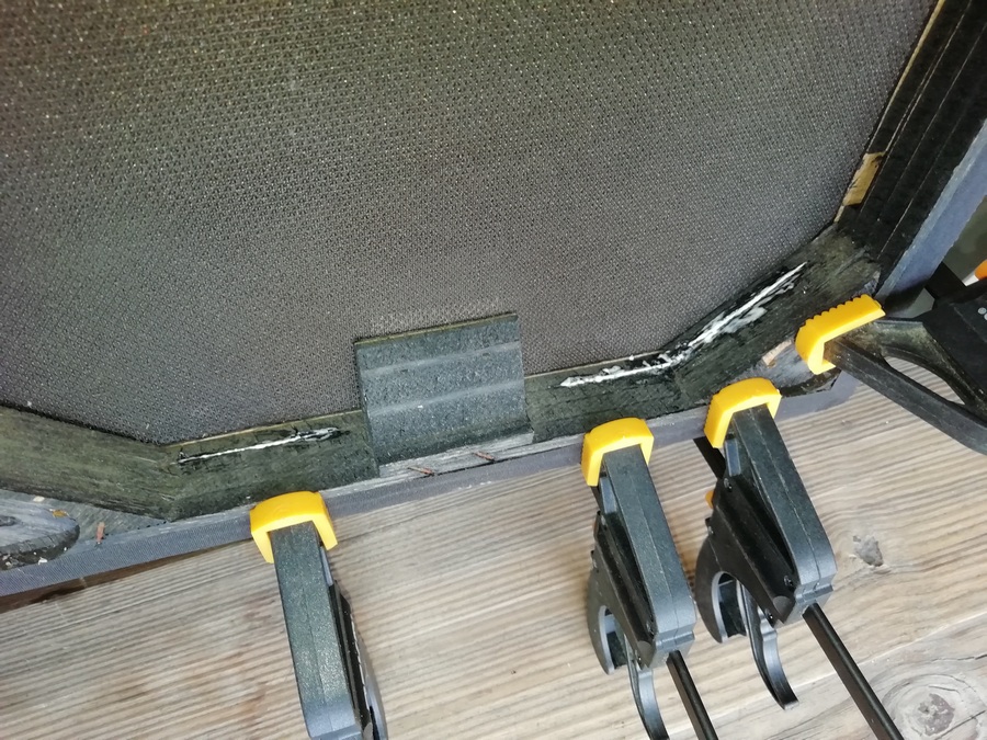

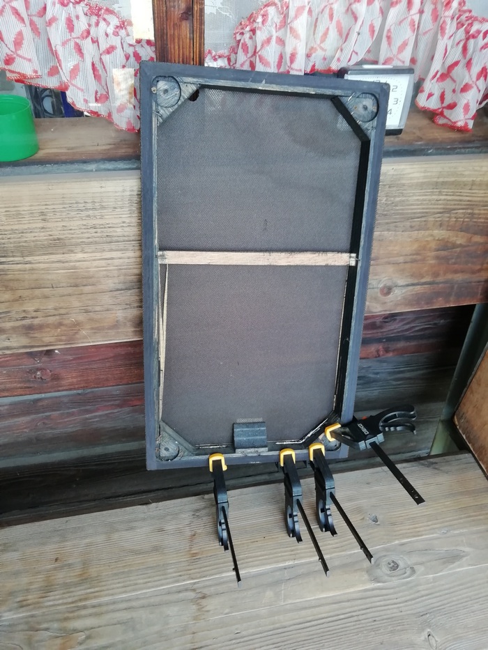

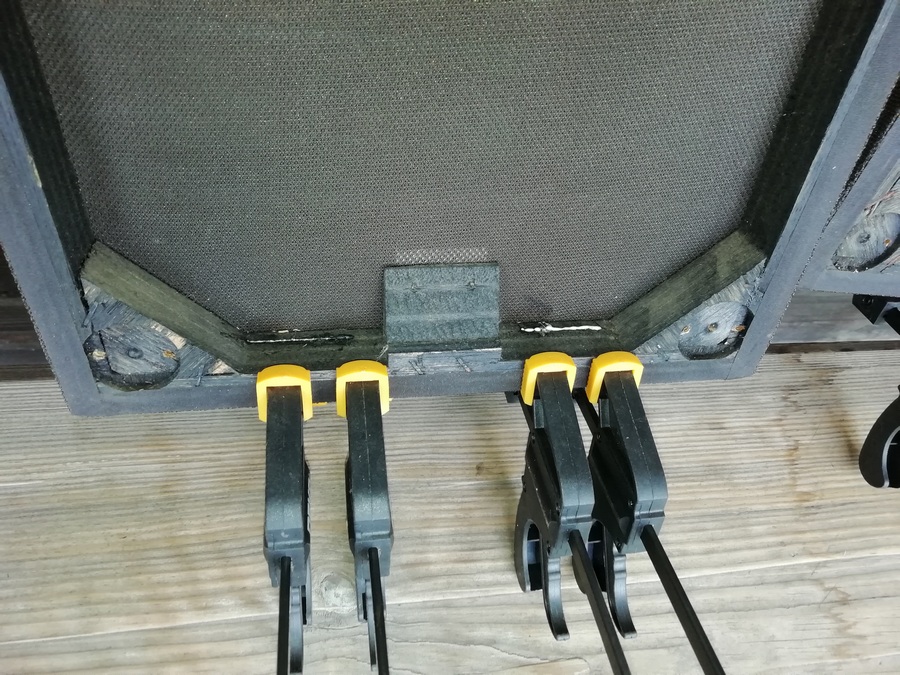

К новым корпусам восстанавливаю неисправности рамок грилей. Начал с самого лёгкого. В нижней части лопнула и сместилась часть рамки. Нанёс Момент Столяр, запихал его в щели тонкой, но жёсткой полоской пластика и стянул струбцинами.
IMG_20250814_172720.jpg IMG_20250814_172725.jpg IMG_20250814_173425.jpg IMG_20250814_173429.jpg

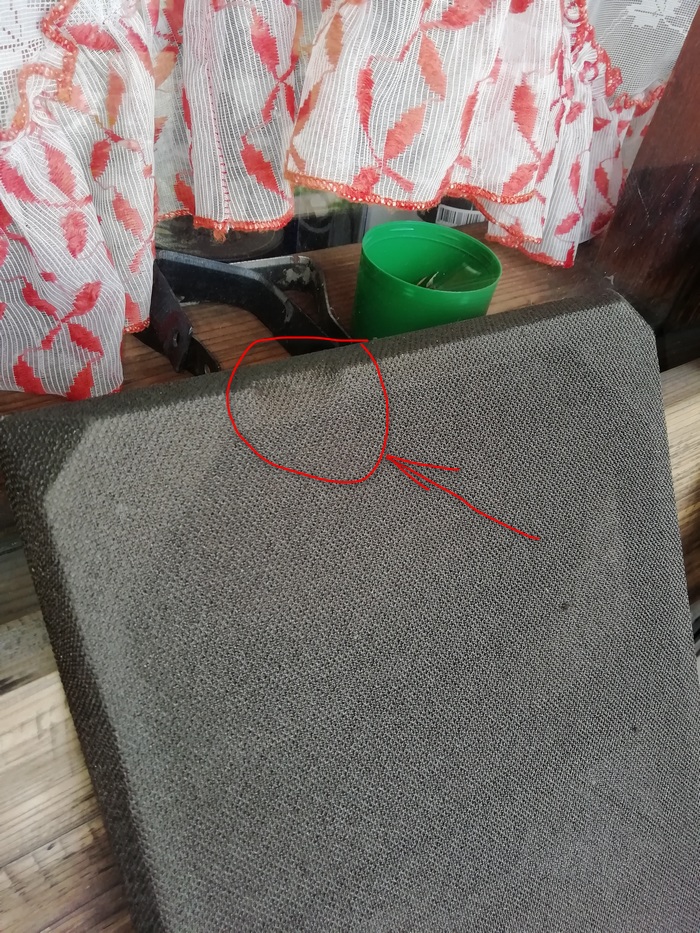

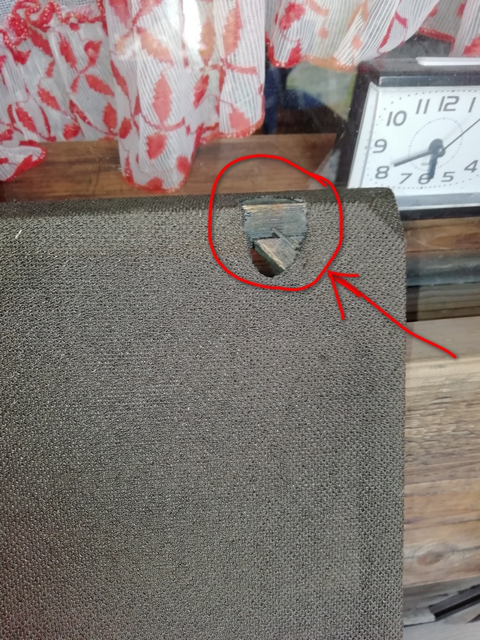

Вот эту дырку (похоже ткнули сигаретой) буду прикрывать аппликацией

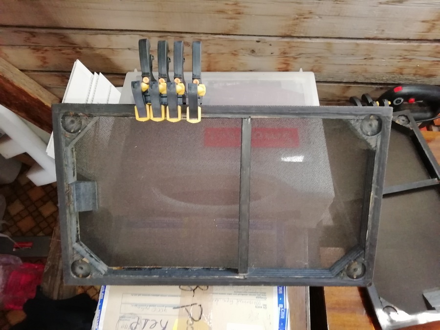

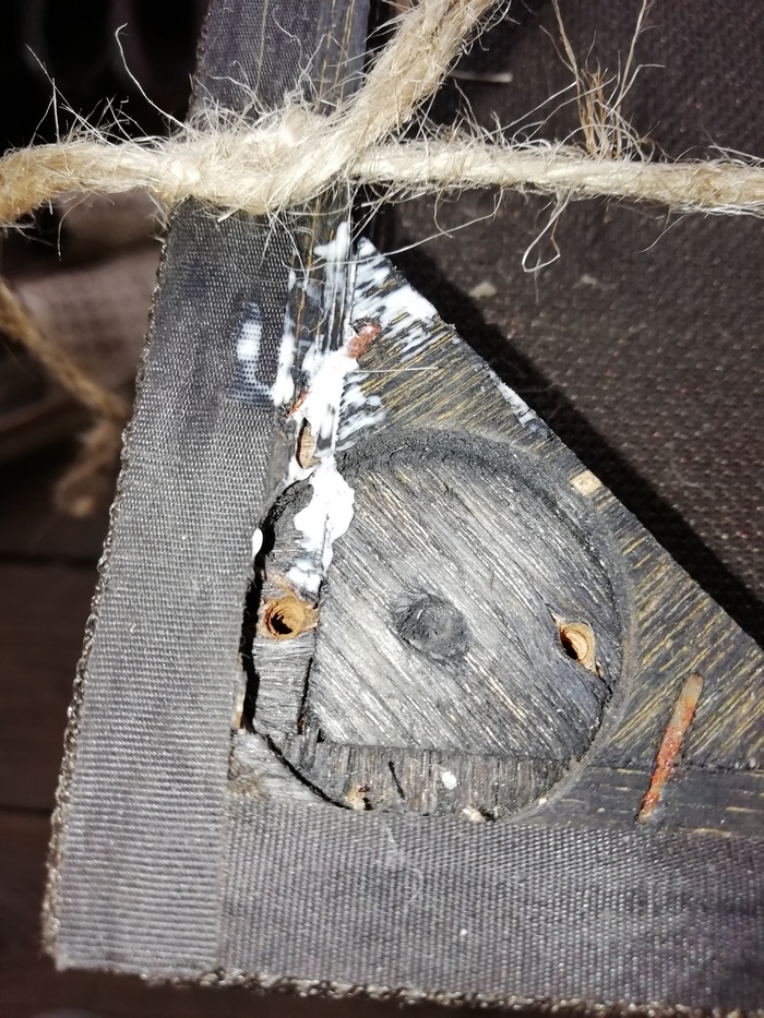

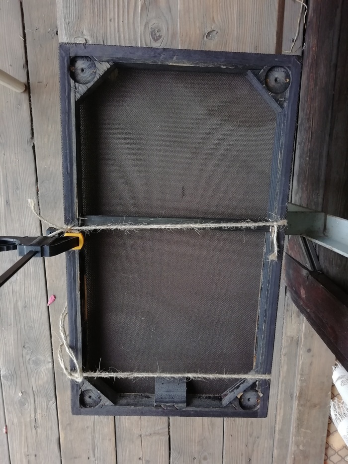

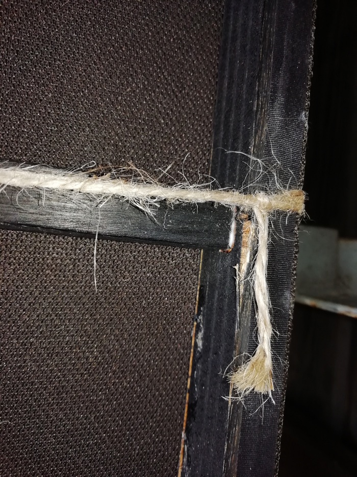

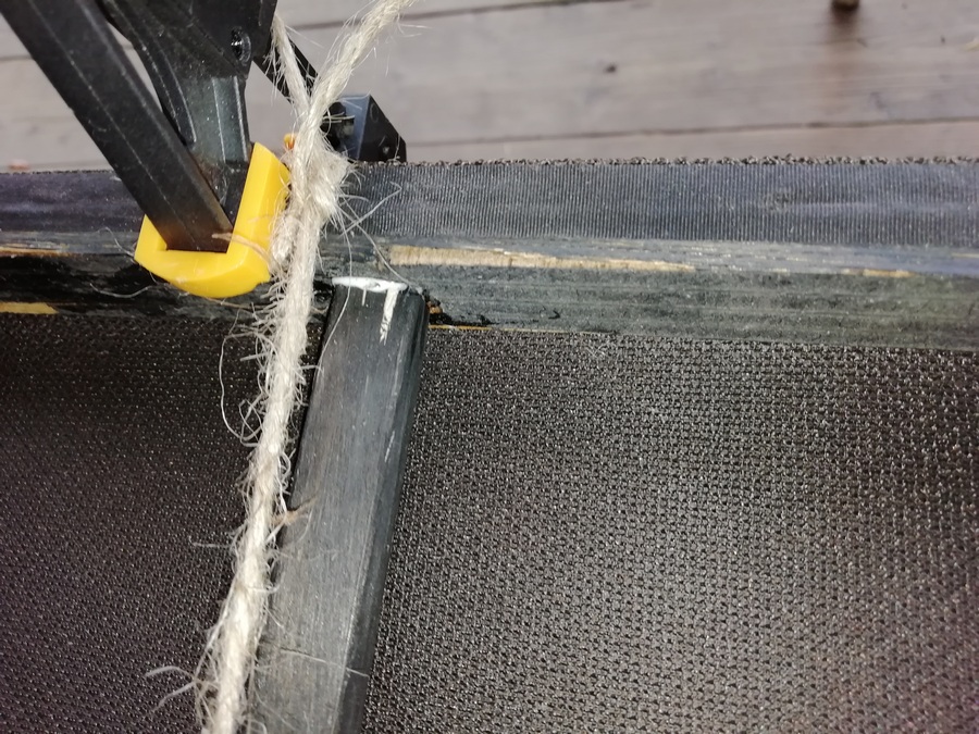

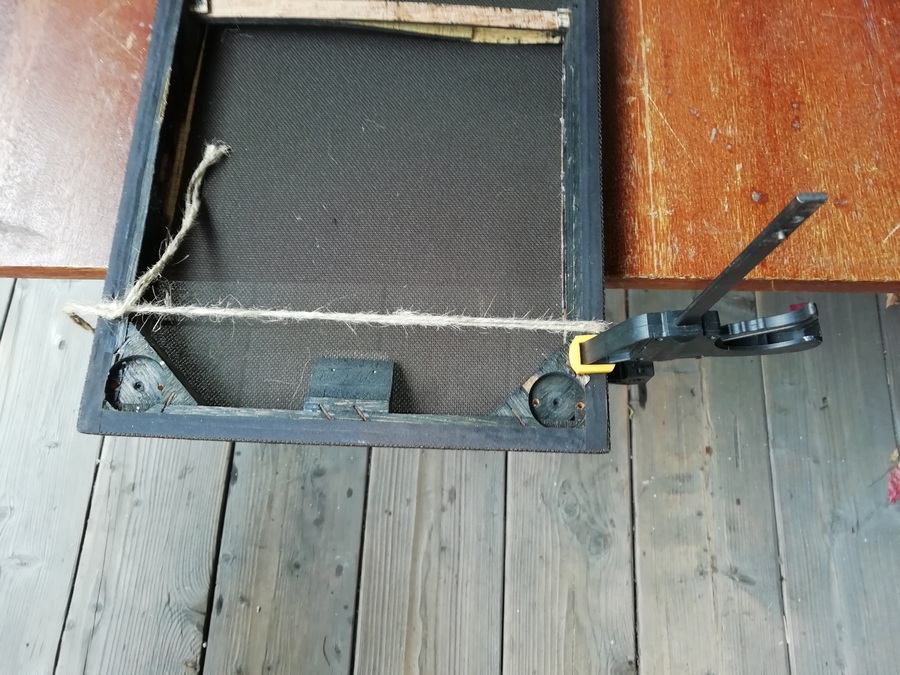

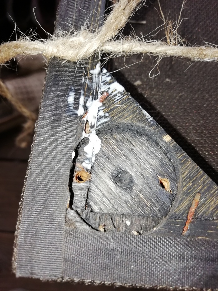

Потихоньку, помаленьку, а дело движется. Подклеишь в одном месте, появляется хлябь в другом. У одного из грилей пришлось подклеивать уголки куда никакой струбциной, что у меня под руками, не подлезешь. Поэтому просто обычной бечёвкой.

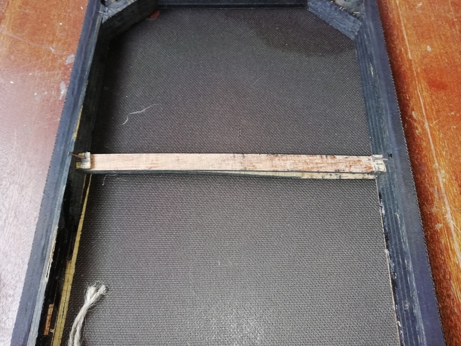

У другого чуть тронул посильней и битте - дритте фрау мадам...
Пришлось при помощи тонкой, узкой пластиковой полоски внедрять Момент столяр между слоями, а потом под струбцины

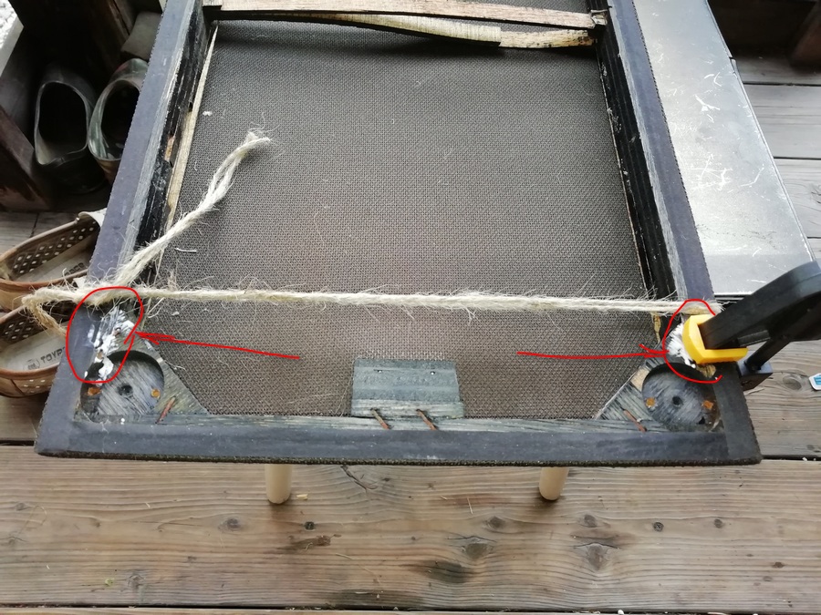

У того гриля, что под бичевой, так случилось, что не было жесткости в виде распорки.

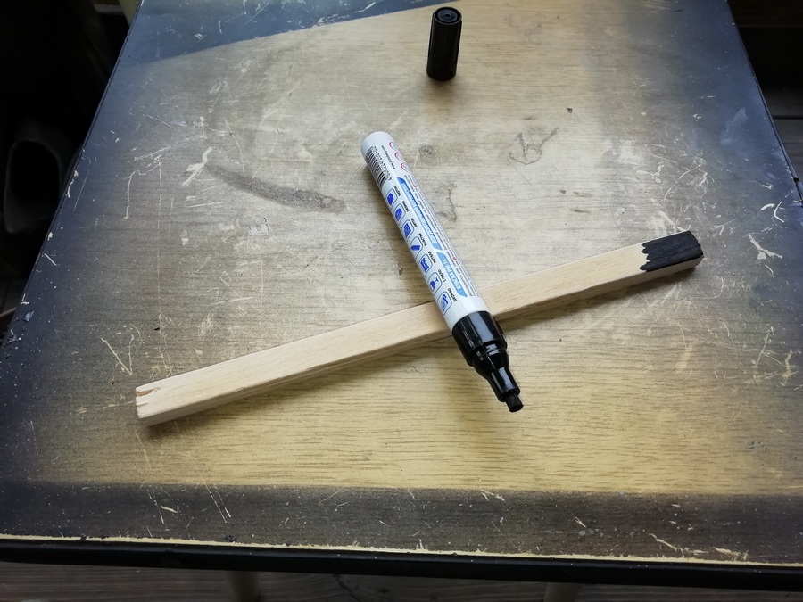

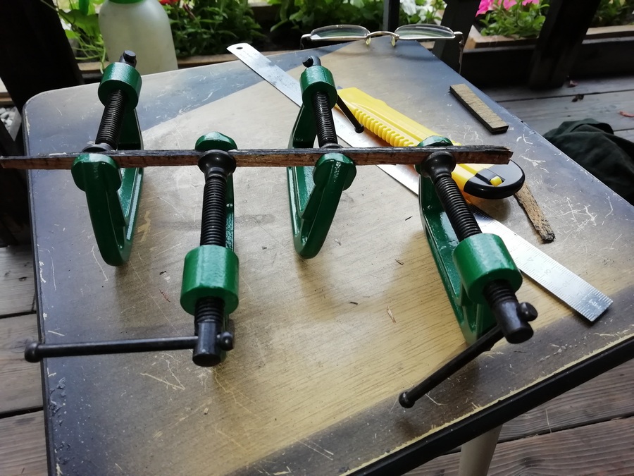

Ототго и разболтались углы. Расслоённую распорку удалил и вместо неё изготовил из 8,0 мм фанеры новую распорку в размер. Обошёл её со всех сторон наждачкой и покрасил тем же эмалевым маркером в чёрный цвет. В общем и целом, фактически аналог старой и целой. Сравнивал с другим грилем.
Вклеил её стянув так же в этом месте бечевой до необходимой ширины.
Из остатков бывшей распорки собрал несколько кусков для устранения дырок в боковинах и провалов
Одна получилась длинной и необходимой толщины
Будет подогнана по ширине и порезана на куски необходимой длины.
Ещё получилось два куска покороче.
Всё!

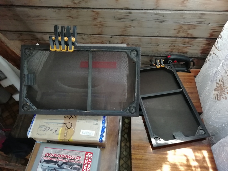

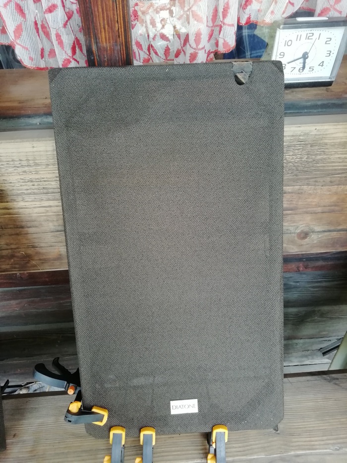

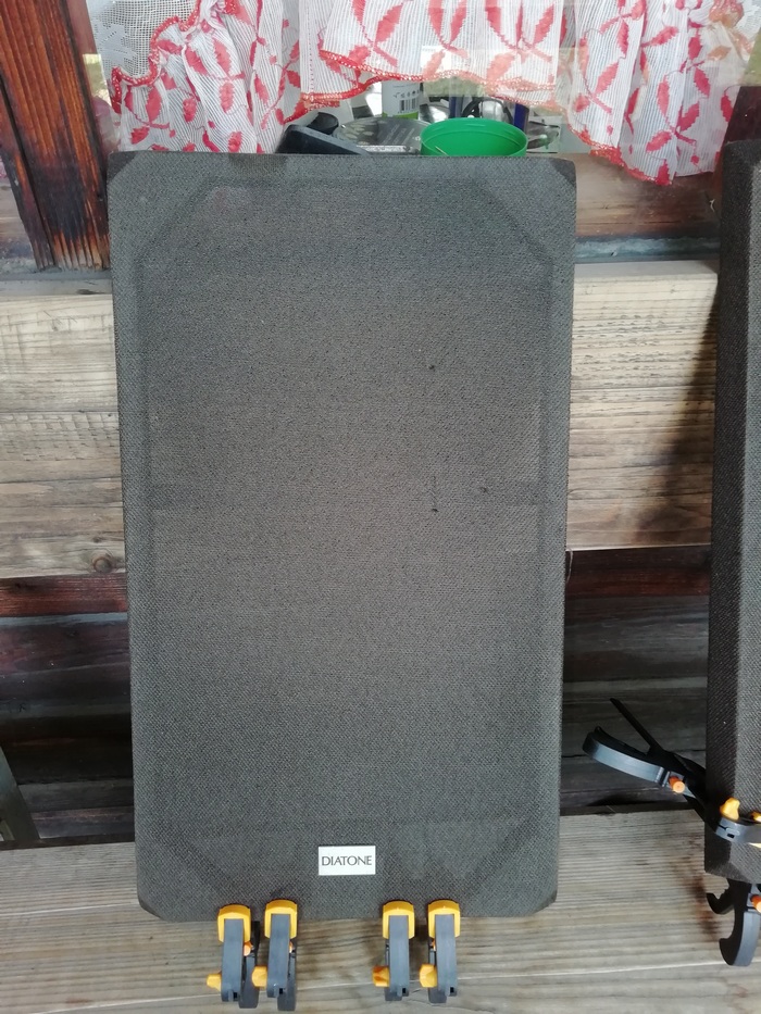

Грили доделал. Очень сгодились ремонтные щепочки собраные из кусочков. С лица вообще ничего не видно если нос не сунуть прямо к грилю. С тыла да, придраться есть к чему.
IMG_20250816_134126.jpg IMG_20250816_134122.jpg IMG_20250816_134131.jpg IMG_20250816_134135.jpg IMG_20250816_134140.jpg
Постараюсь исправить. Надо придумать какую-то аппликацию на дырку одного из гриля.
Может кто чего присоветует?
Теперь осталось устранить отслоение шпона в некоторых местах новых корпусов и можно собирать.
Пришкварить утюгом флизелиновую "латку" (тем паче, в том месте под тканью уголок). И симметрично на другой гриль.

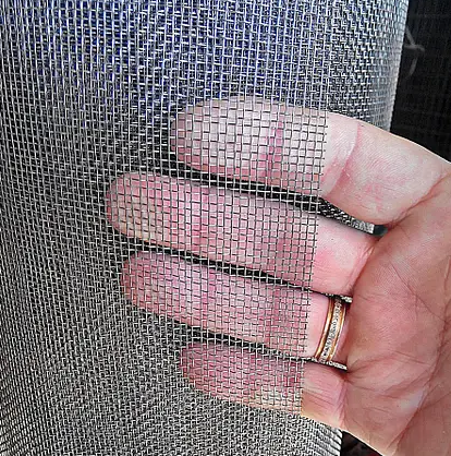

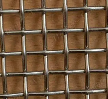

Как то тоже такая заковыка была. Грили очень нужны были, а дядка-заказчик из пальнутых на всю голову рокеров. Какие там ткани-котики-собачки на грили(???), тем паче, что тряпичку на гриль сам не терплю.
Мелкая, 3х3–5х5мм квадрат, сварная сетка из нержавейки, которой при термосварке армируют пластик, дядьке зашла.
А его девахи на фэйс-морде всякие картинки в тему намалевали.
Брутально, но шикардос.
На "Озоне" есть сетки на грили комбиков Фендеров, Маршалов и им подобных, похожих на стальную сетку, только легче и красивей.

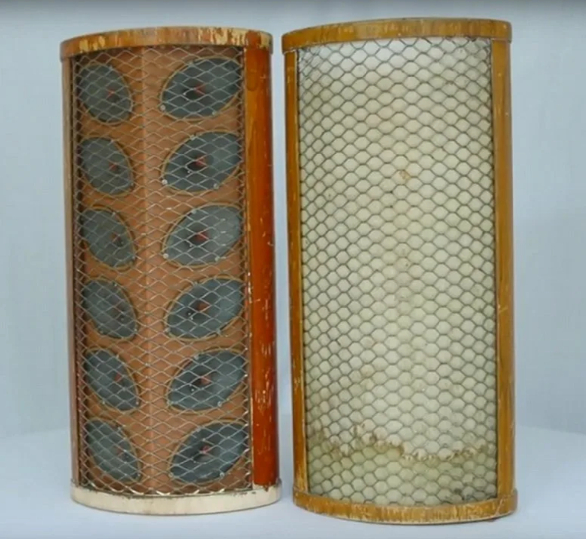

У меня на одних из, вот такая высечная меленькая-меленькая
Но мелкая сварная плетёнка из нержавки более глАзу. Брутально, по-взрослому.
Ну да. Смотрится отлично! Но кому-то может быть и не по нраву.

Увёз гриль с отверстием в ткани что бы сделали чётко по рамке. Профиль накладки будет повторять профиль наружных углов гриля. Только увеличенного размера, что бы прикрыть "дыру" по самой малости.
Должно смотреться органично.
Андрей, спасибо за идею.
