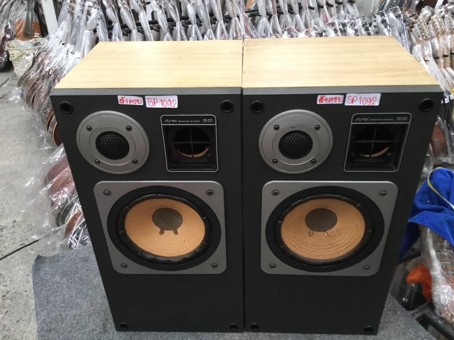

Diatone DS-201

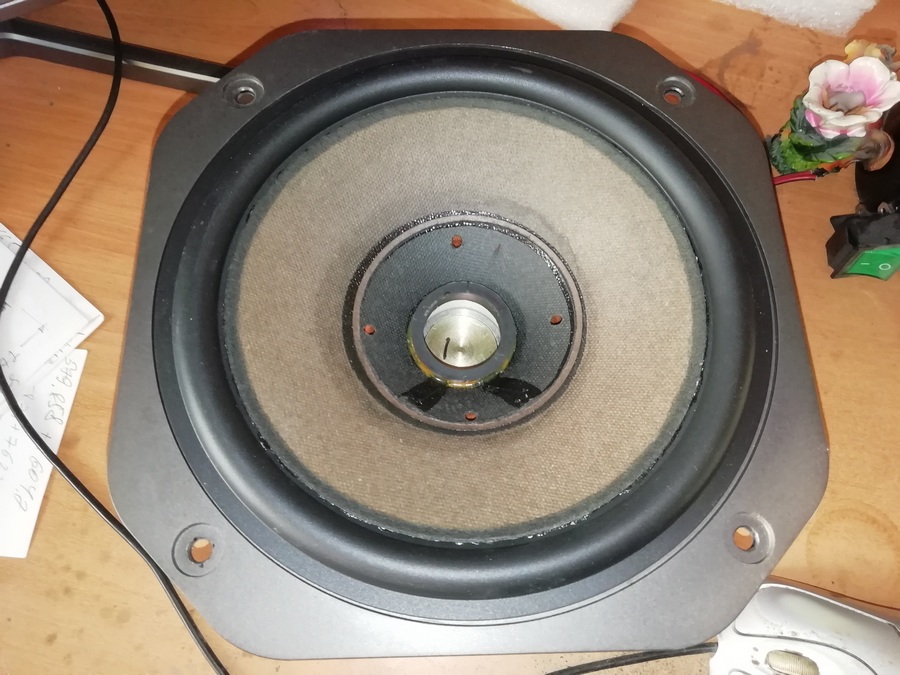

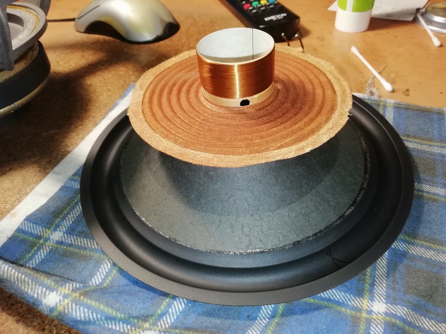

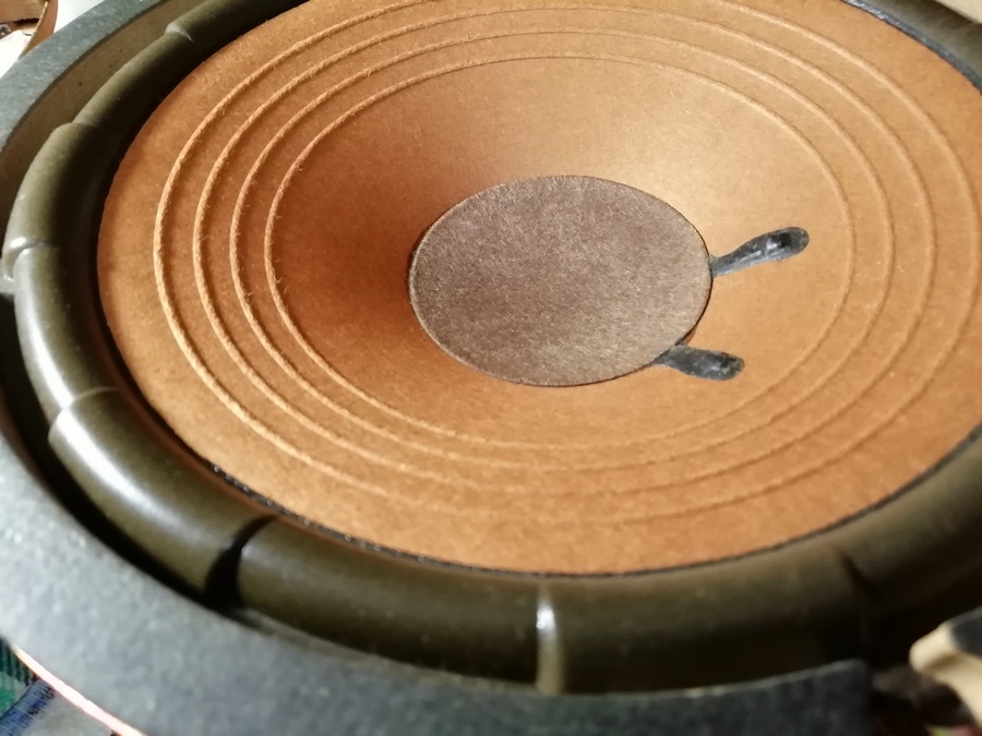

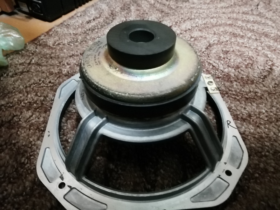

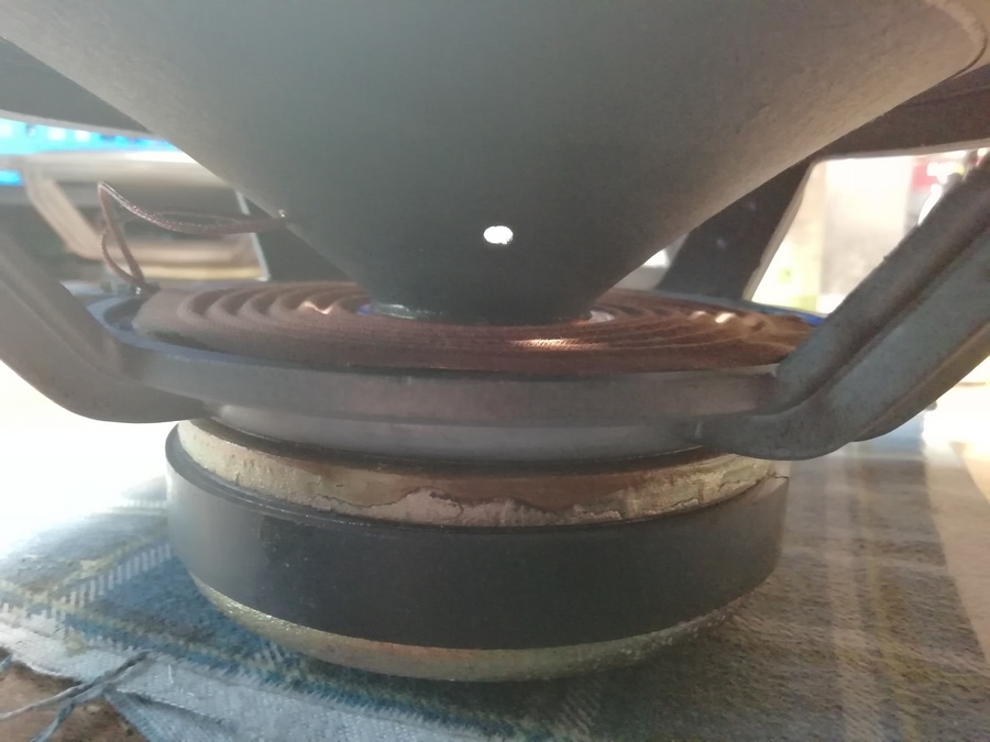

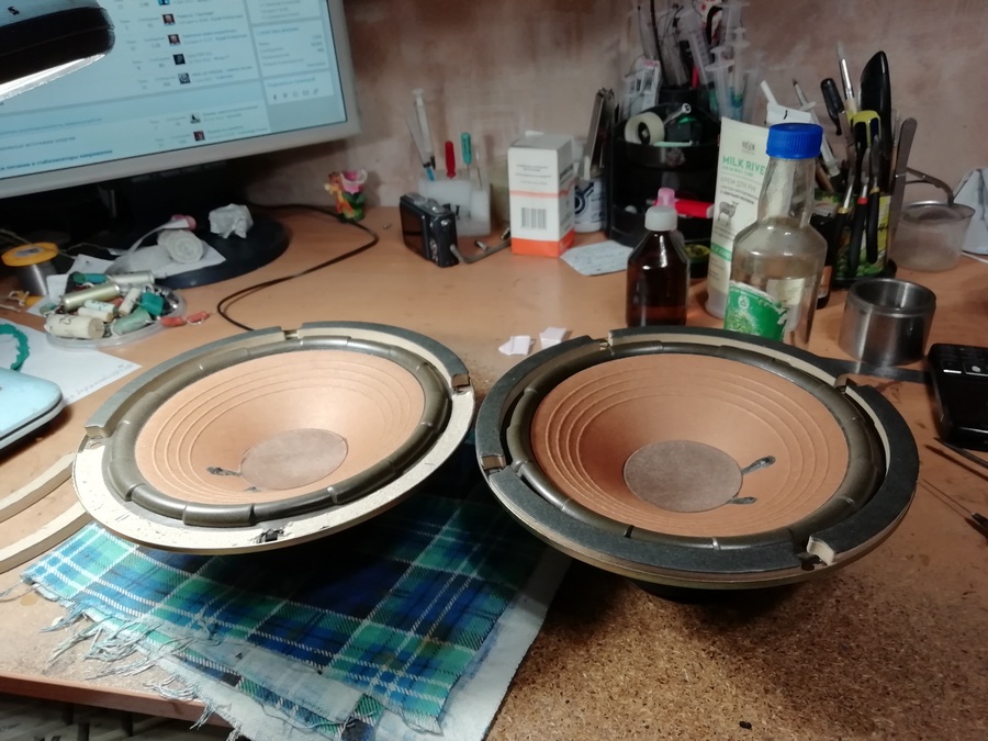

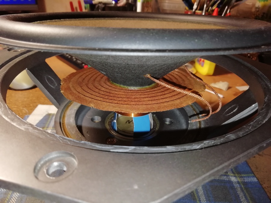

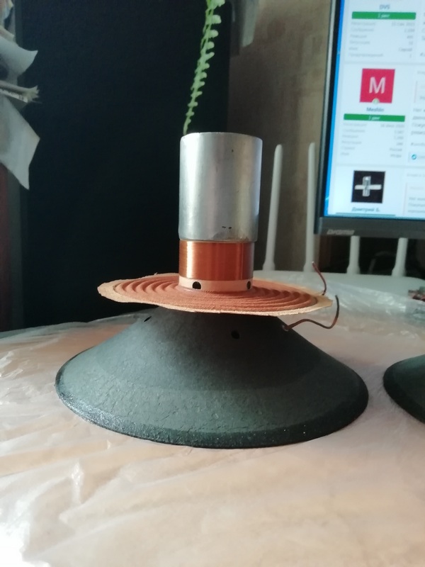

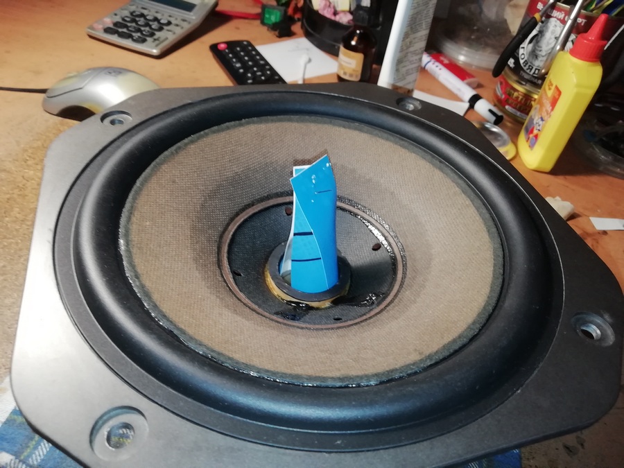

Подвесы получил. Подходят идеально, на первый взгляд. НЧ разобрал. Фото завтра. Завтра и подвесы приклею.

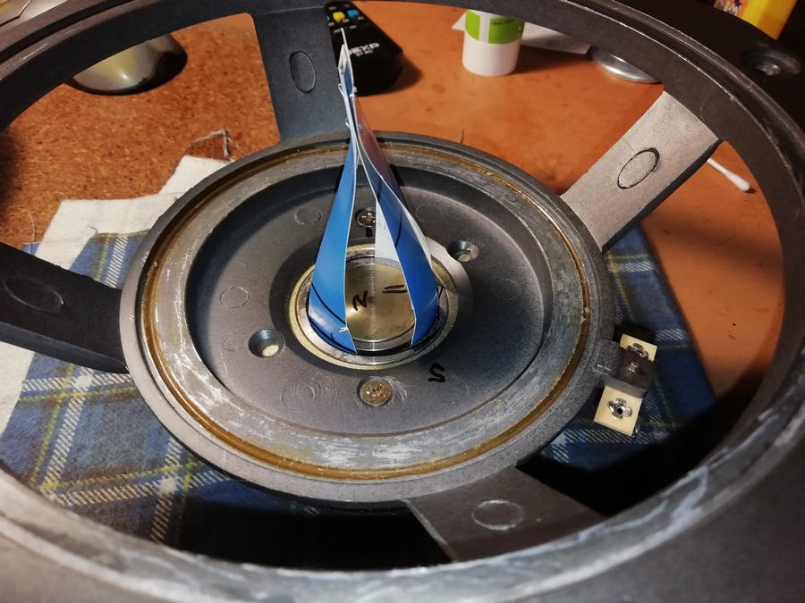

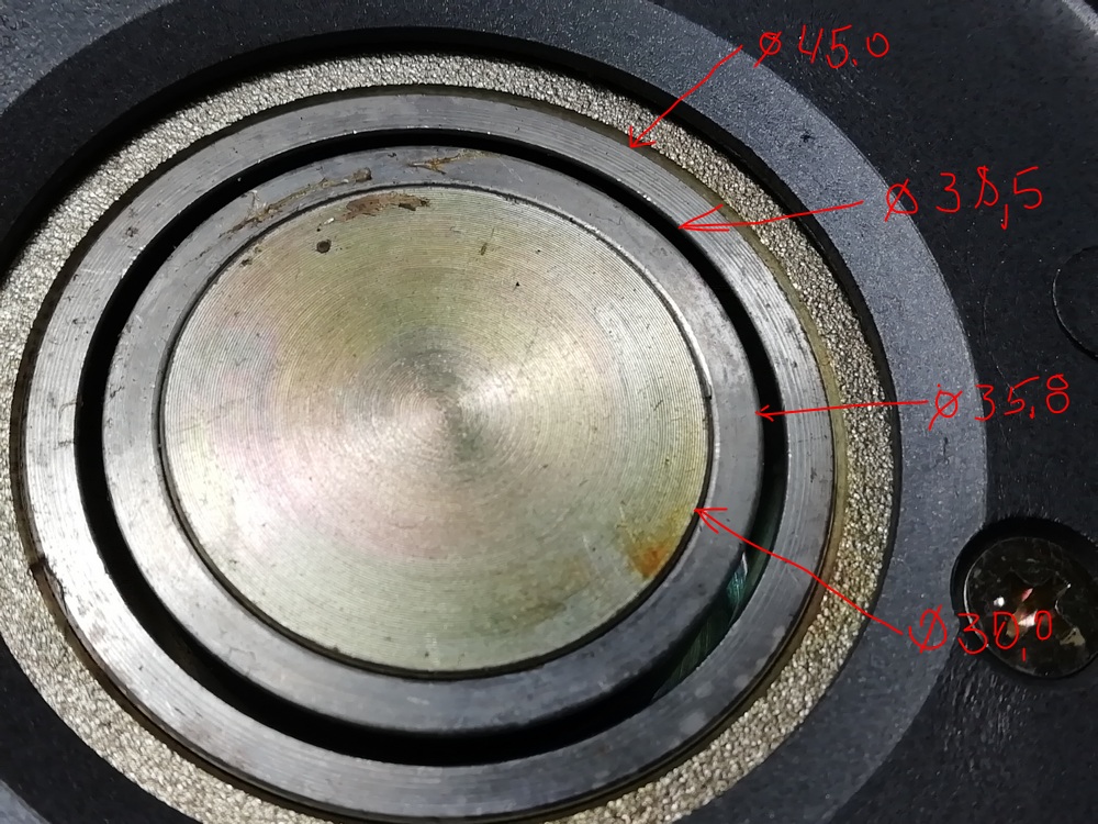

Радует, что катушка высотой намотки в 17,0 мм, двухслойная при внутреннем 35,5 бумажного каркаса. Резиновое кольцо на каркасе.

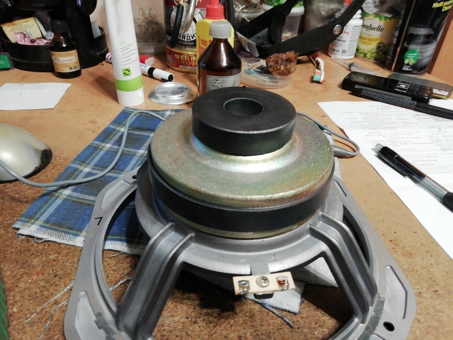

В магнитном зазоре кольца с двух сторон. Керн / фланец. Массивные. Индукцию измерю завтра.

Приклеил подвесы.

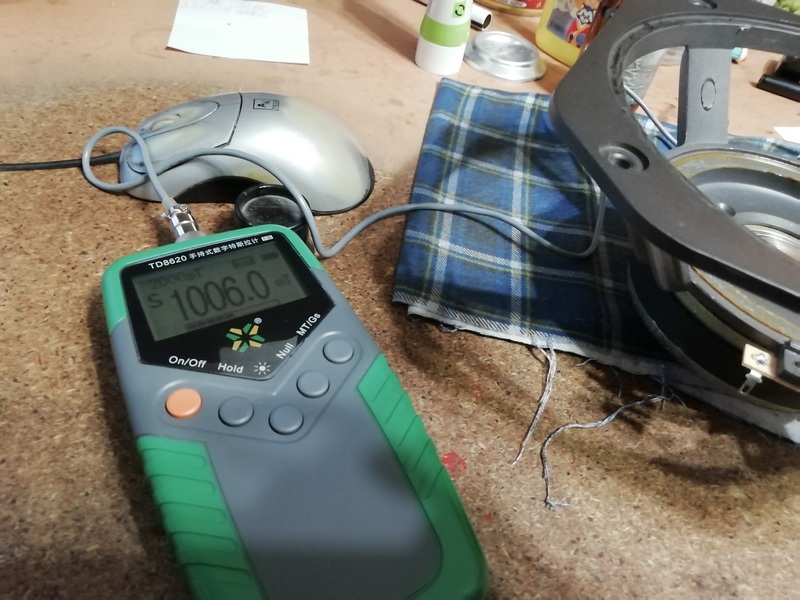

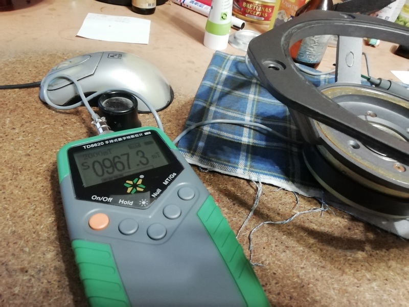

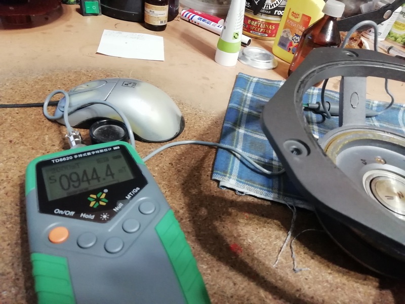

Измерил индукцию.
Добавил противомагниты - измерил.
На большее не было времени.
Вчера забрал усилитель и сразу увёз в "чистку". Если повезёт, отдадут в Новогодние каникулы.
Увеличение индукции в зазоре. Причём магниты не самые большие. От микроволновок.
Наружный диаметр 57,5 мм. Внутренний 21,5 мм. Толщина 12,5 мм.

Фланец с керном: Диаметр = 106,0 мм. Толщина = 7,2 мм. Выступ на его дне нижний диаметр = 68,0 мм, верхний диаметр50,0 мм. Высота выступа 7,2 мм.
Магнит диаметром = 110,0 мм, толщиной = 14,5 мм.
Фланец с отверстием (верхний, диаметром 104,0 мм, толщиной 7,5 мм.

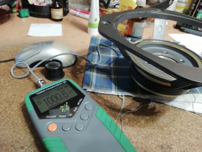

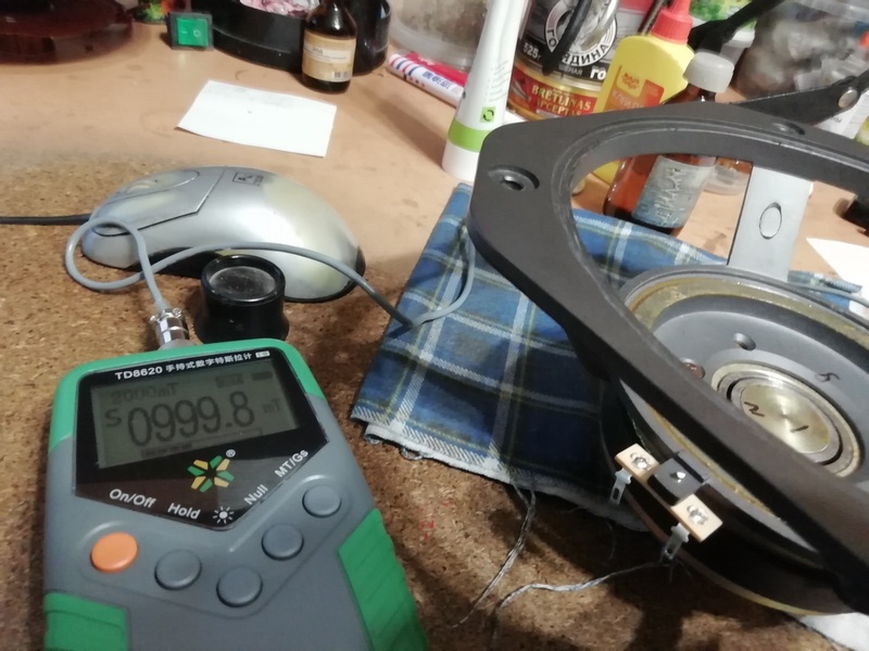

Средняя индукция первого динамика 964 мТ, второго 963,4 мТ - по показаниям прибора без режима "Hold". С дополнительным магнитом у которого
У первого динамика средняя индукция 998,2 мТ, у второго 1004,1 мТ. Причём у первого наблюдается большая неравномерность поля в окружности зазора чем у второго. Хотя визуально в области зазора всё идеально одинаково у обоих динамиков.
Прибор эту идиллию нарушает. Видимо у первого кривовато магнит вклеен в железо.

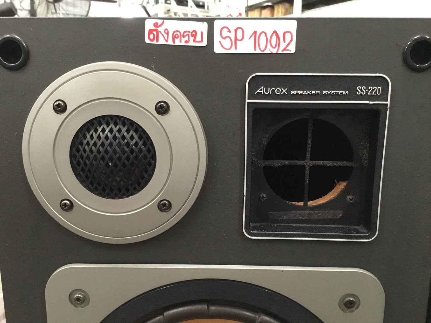

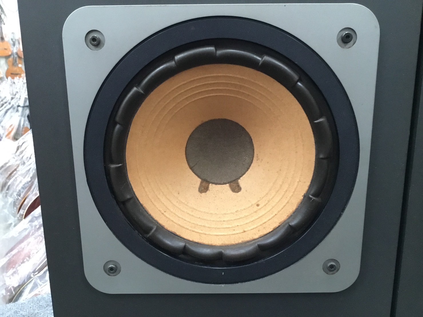

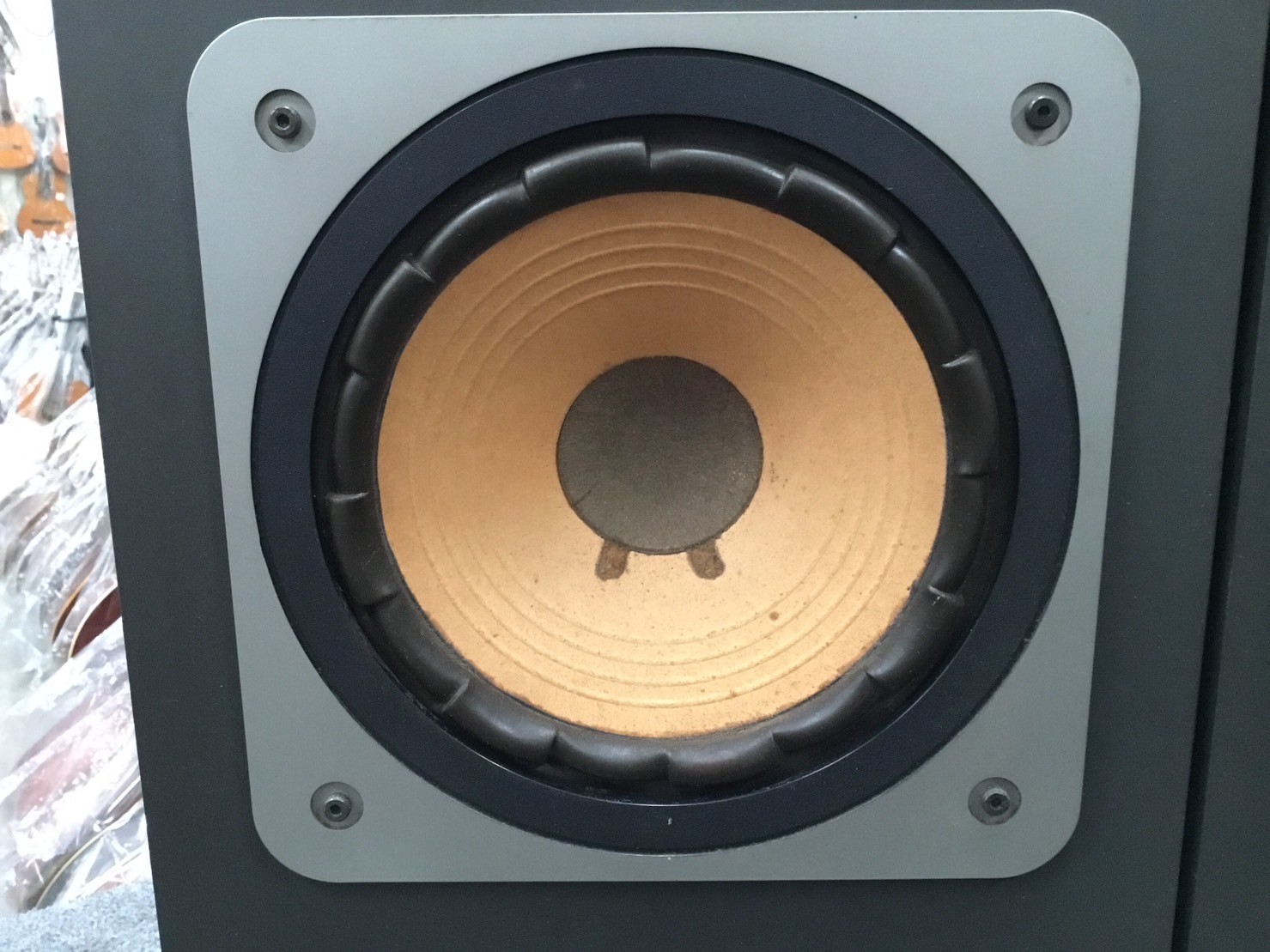

Ну всё... Уже зачесалось! Надо что-то от Тошибы акустическое. Проглядел площадки по продаже акустики - чтобы купить среднее под названием AUREX, нужно иметь полтинник как минимум.

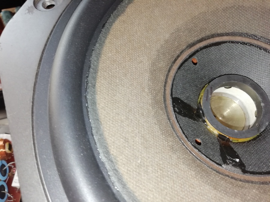

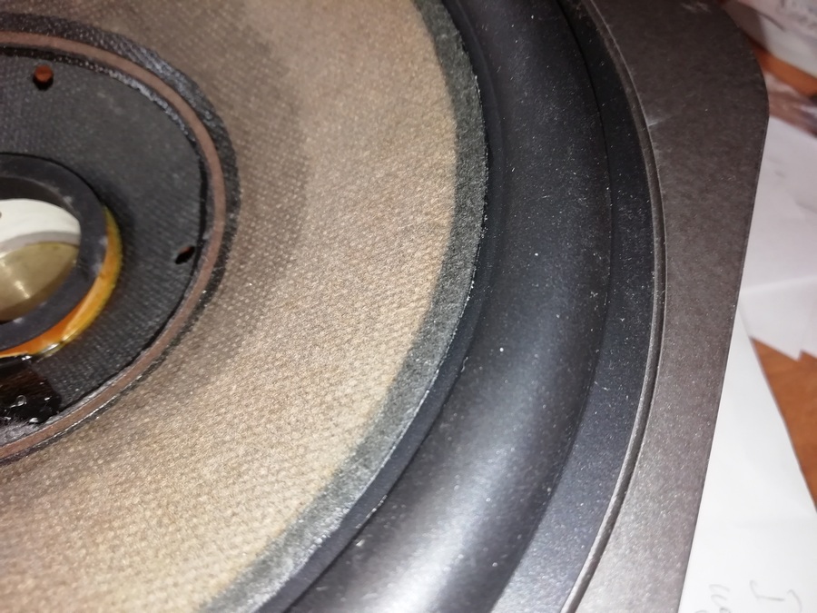

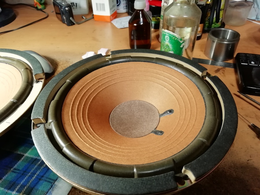

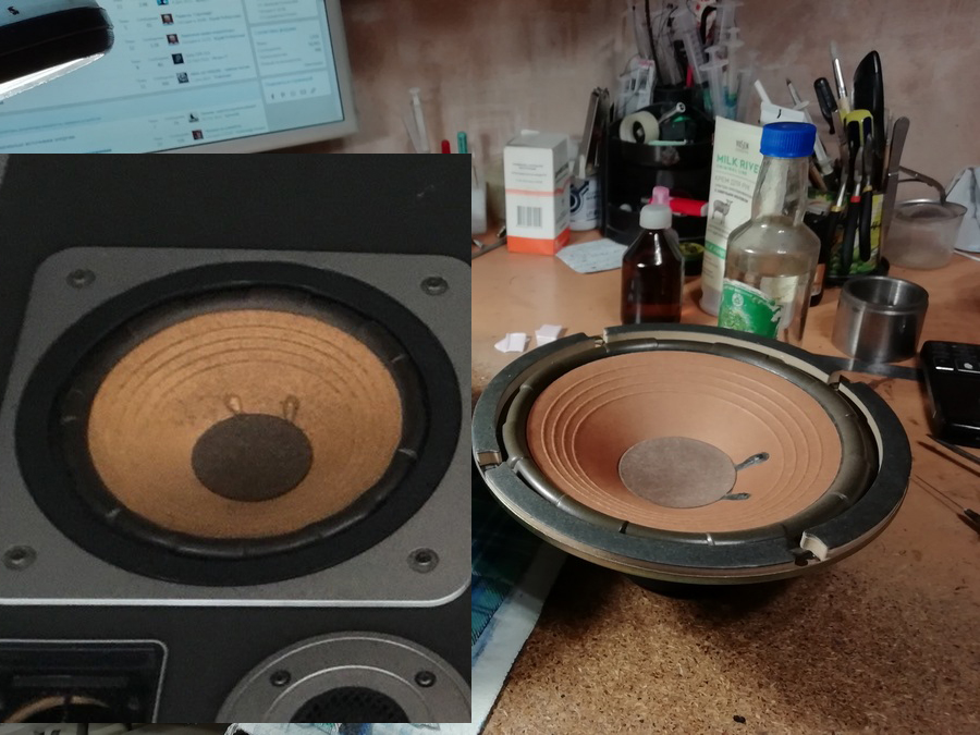

А ведь у меня есть 8" Тошибы со всем фирменным одеянием, правда перемотанные. Но такой же медью как и оригинал. Есть очень низкоиграющие ВЧ от JVС. Складывается хорошая пара. Одно жаль - неизвестна акустика в которой играли эти 8" Тошибы. Послужили бы примером.
Судя по размерам - близко к 50АС-104 и т.д.
Но динамик похож да не очень. Я даже не имею в виду накладку у на НЧ в колонках.

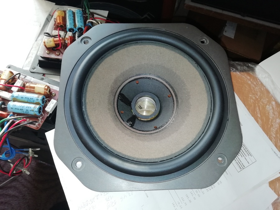

Мои динамики
Хотяааааа..
Мои динамики
Посмотреть вложение 116189 Посмотреть вложение 116190 Посмотреть вложение 116191
Хотяааааа..
Наложил в ФШ примерно одинаковые углы
Накладка - пластик скорее всего закрывает корзину и уплотнительное кольцо, как мне кажется
Да. Точно они. Теперь есть отправная точка. Спасибо!

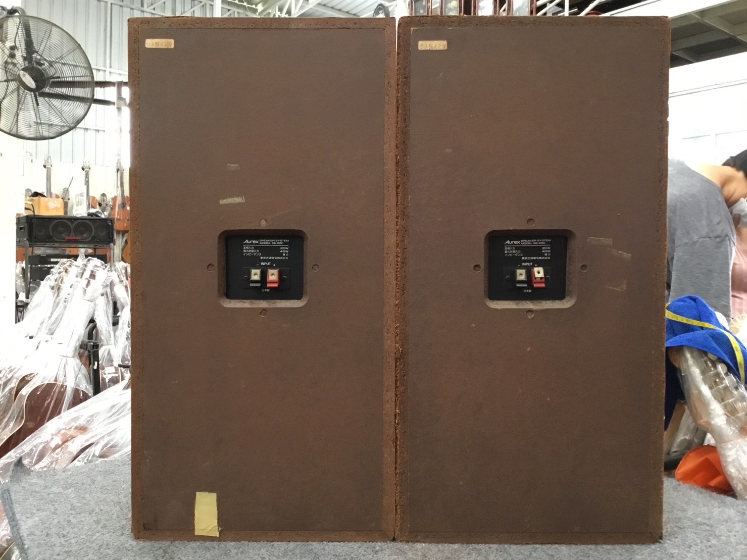

Эти динамики стояли в колонках когда Аurex в зачатии не были.
Кто помнит стиральную машинку Сибирь 50 кажись, ну такая горизонтальная коробка, вот в такой дуре и стояли динамики с пищалками.
Со скромной лейбой Toshiba!
36 литров у SS-220W, это для восьмёрки "Просто шик, блеск, красота!" (с)Даже без измерения параметров проверить в объёме 30....33 литра как два пальца об асфальт.
Не, ну в литраже SS-220W вполне можно зафигачить,
Навскидку прикинул - литров 35. В паспортине указано 36 литров. Не так сильно и ошибся. Вегавские 50АС подойдут точно.

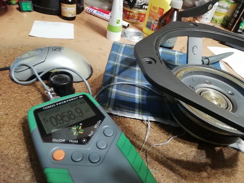

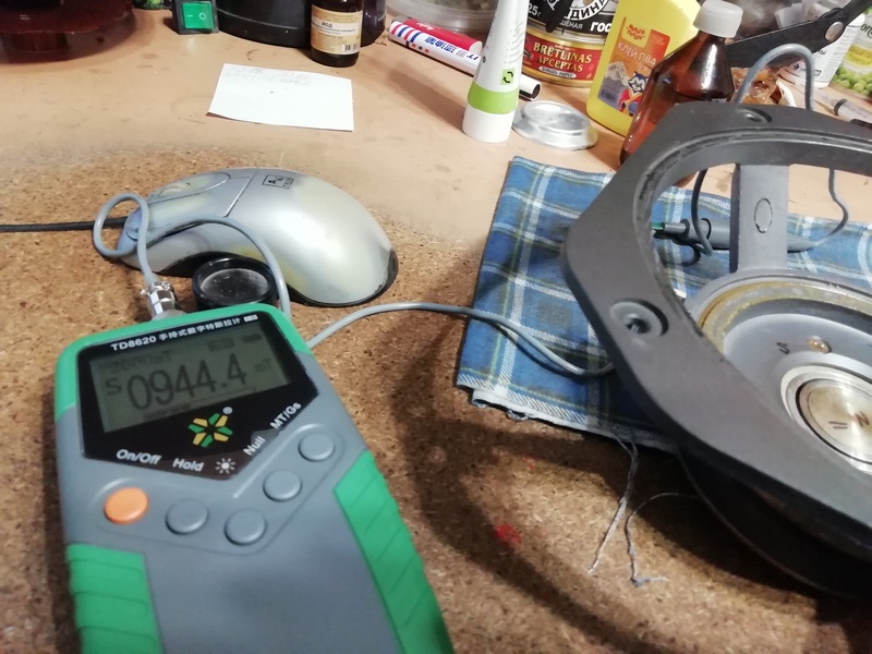

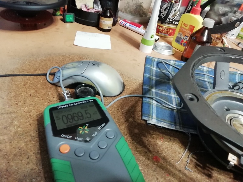

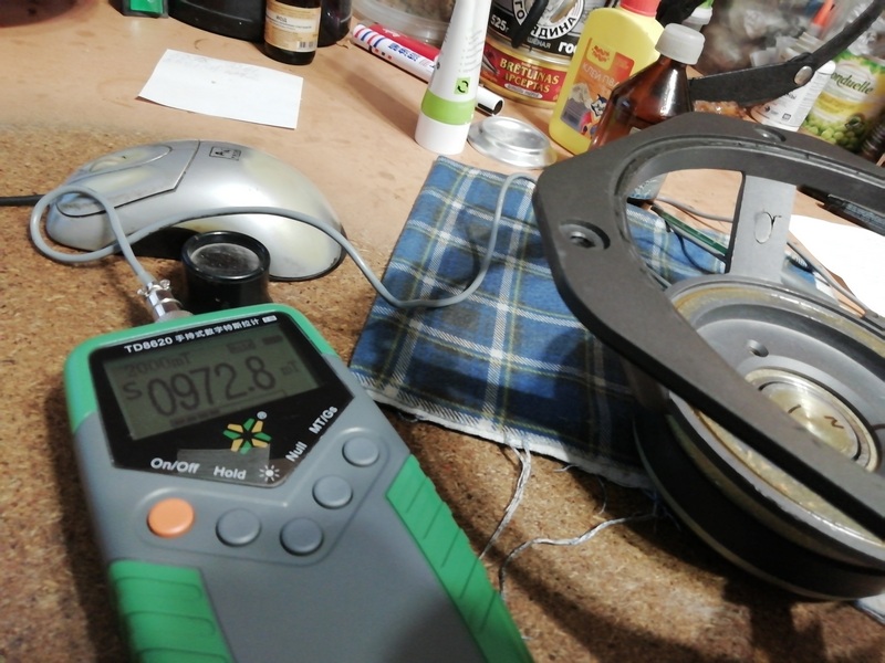

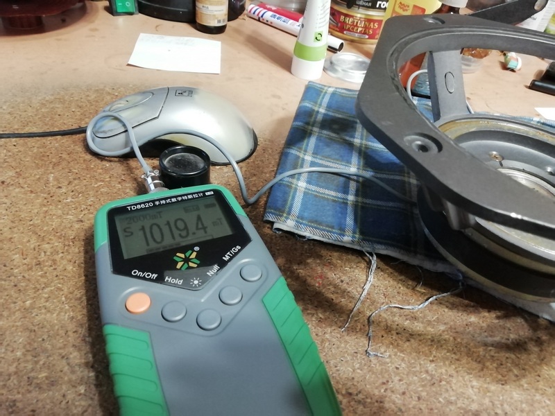

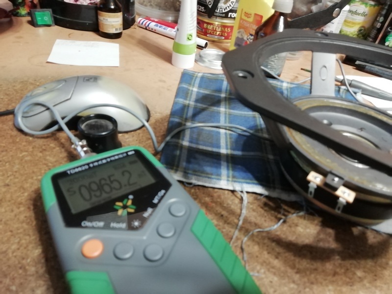

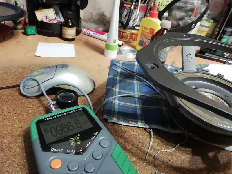

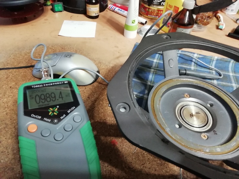

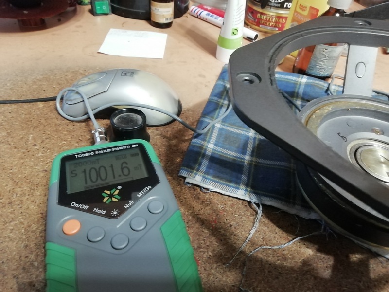

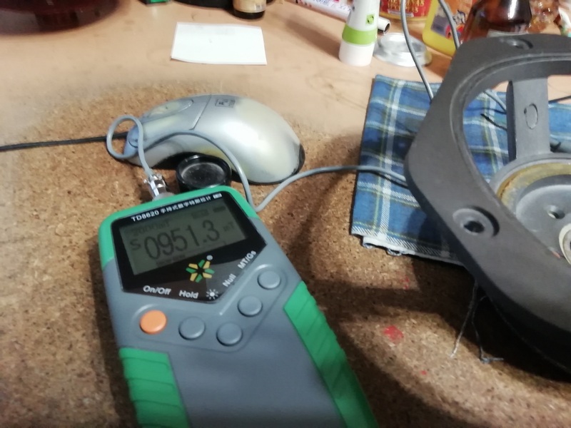

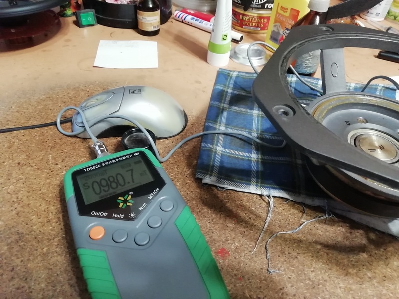

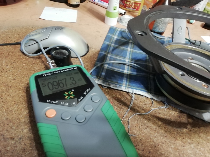

Индукцию зазора измерял в четырёх точках без "Hold" и с "Hold". Фото естественно в режиме "Hold". Датчик обернул с двух сторон изоляцией, чтобы хоть как-то обеспечить среднее положение датчика по ширине зазора. Третье показание с доп. магнитом на отталкивание.
В одной из МС
991,6 / 989,4 / 1019,4 мТ
953,0 / 951,3 / 986,8 мТ
942,6 / 944,4 / 980,7 мТ
969,1 / 969,5 / 1006,0 мТ

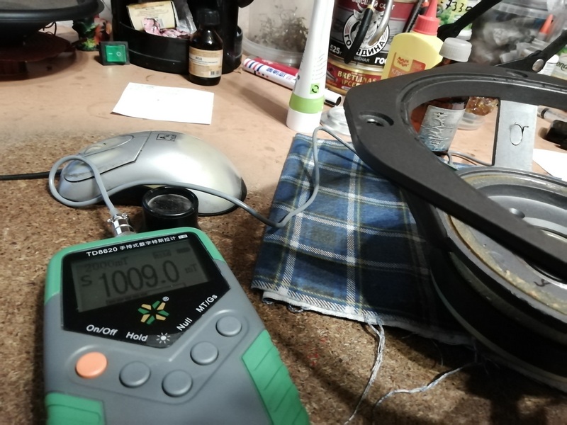

Вторая МС
В тех же условиях имеет
965,5 / 967,3 / 1000,6 мТ
961,4 /965,2 /999,8 мТ
965,0 / 958,9 / 1001,6 мТ
963,4 /972,8 /1009,0 мТ

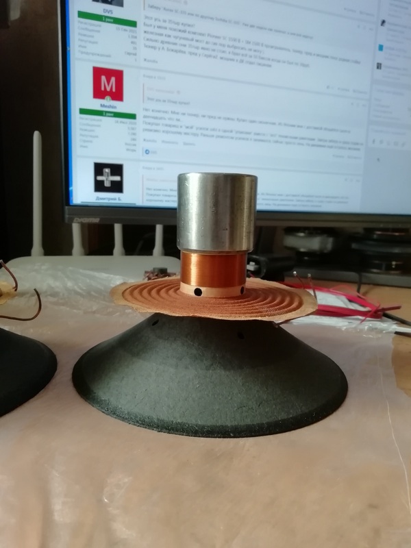

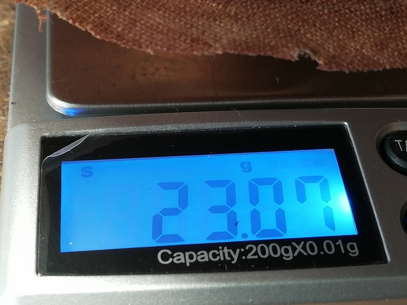

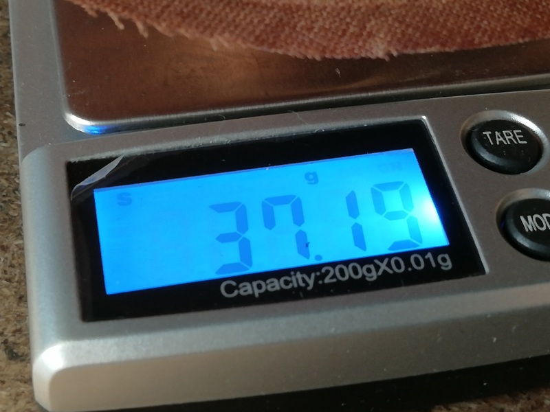

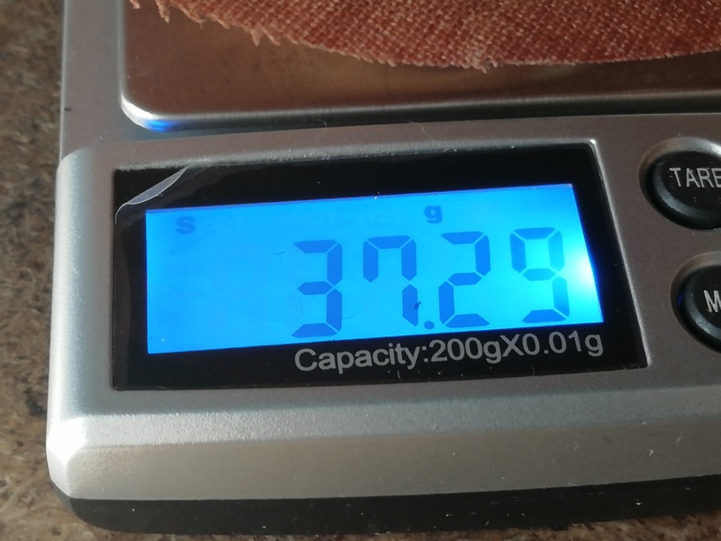

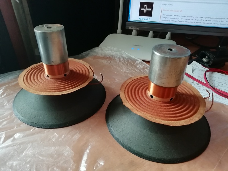

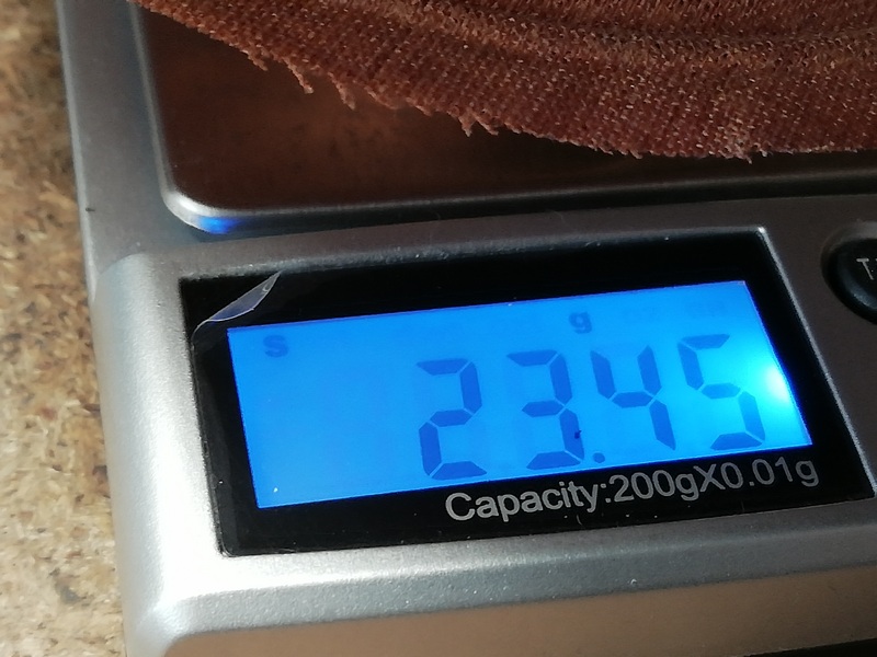

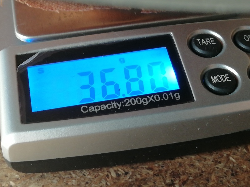

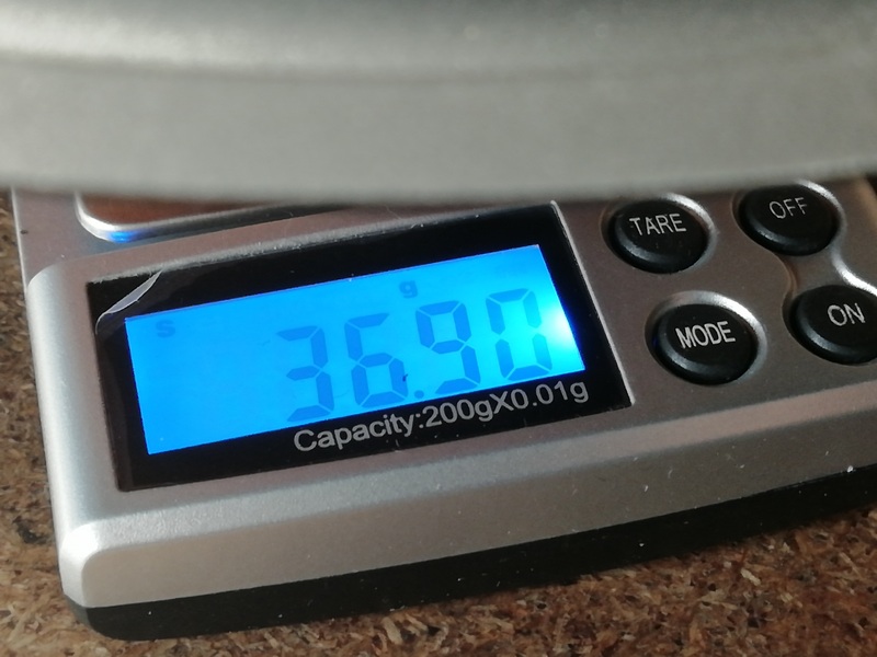

В прошедшую субботу занимался подбором по весу "ингредиентов" подвижек. У одной из них вес без подвеса
И с подвесами
Соответственно у другой в той же ситуации
Высчитан вес подвесов. 13,73 грамма и 13,83 грамма.

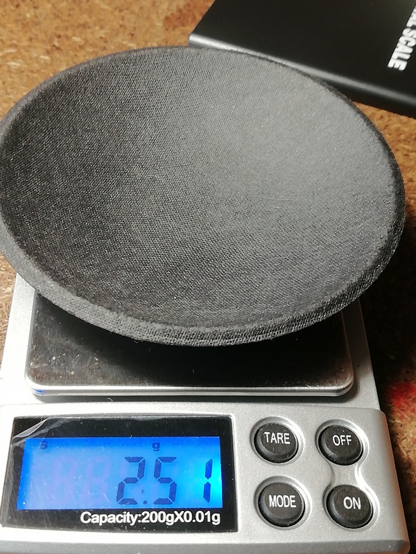

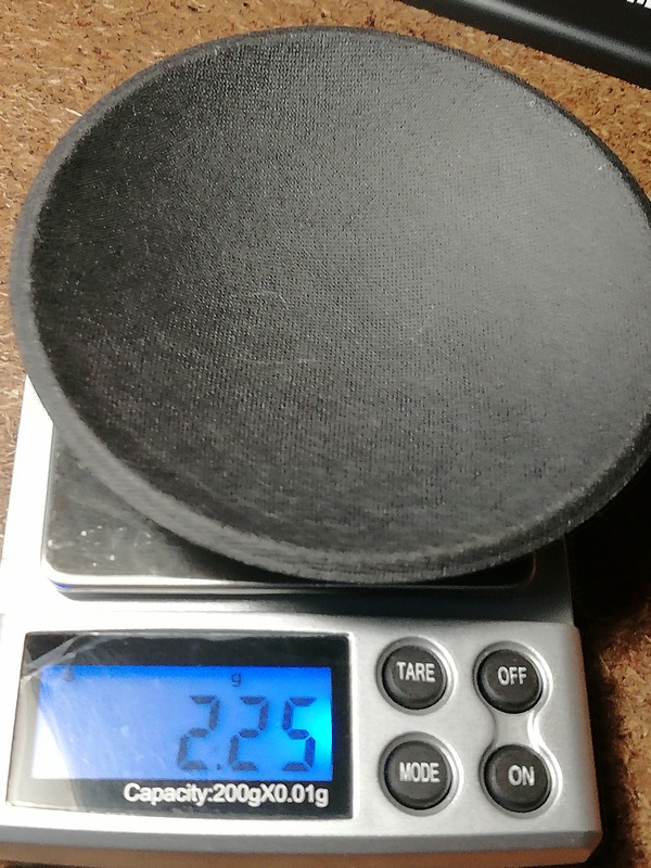

Колпаки после покраски имеют вес
По итогу собраны два комплекта
23,07 + 13,83 + 2,51 = 39,41 грамма и
23,46 + 13,73 + 2,25 = 39,44 грамма.

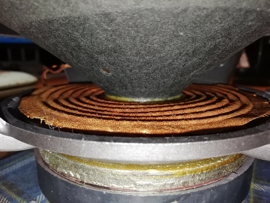

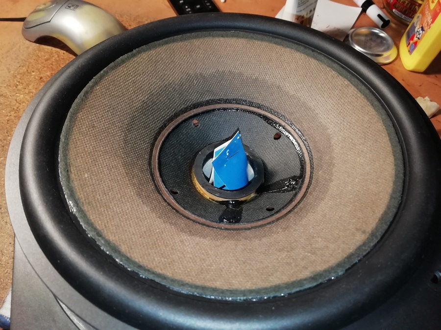

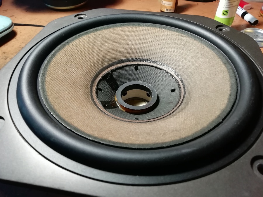

Наружная, лицевая кромка, диффузоров была пропитана-промазана клеем ПВА
по причине её некоторой рыхлости и поставлена под груз для сохранения ровности окружности при высыхании

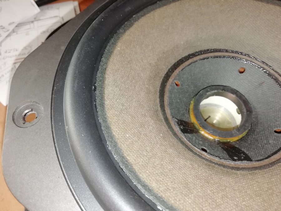

Так как подвес предполагалось приклеивать точно так же как прежний, факт пропитки немаловажен. После высыхания была сделан прикидка по положению подвесов и подвижки относительно корзины и МС. Верхнее расположение подвеса над диффузором, утапливало подвижку вниз к МС (прогиб ЦШ). Нижнее расположение подвеса под диффузором, показывало идеальное положение подвижки.
Поэтому подвес приклеивался снизу диффузора.
Был проверен по адгезии клей Момент-1 и Марс. Дальний Марс
и он
показал лучший результат в отличие от Момента
Клей наносился на подвес без размазывания,
на диффузоре по клею был проход пальцем по всей окружности. Так как подвес лежал в корзине фактически идеально по наружному диаметру воротника то особых мучений по ровной укладке диффузора не было

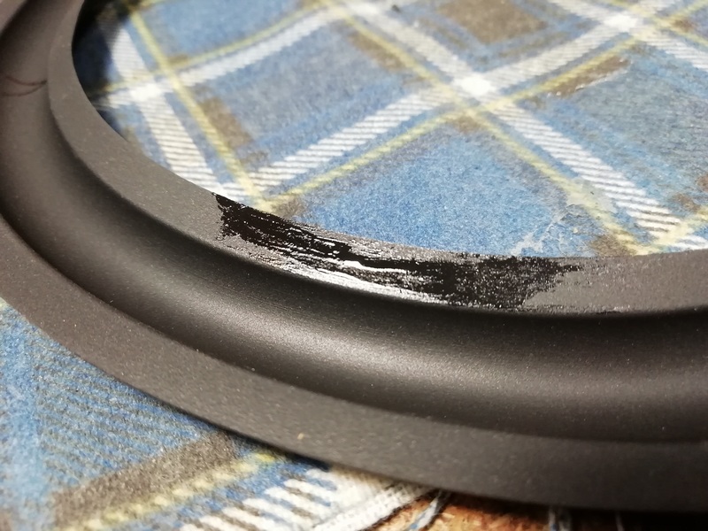

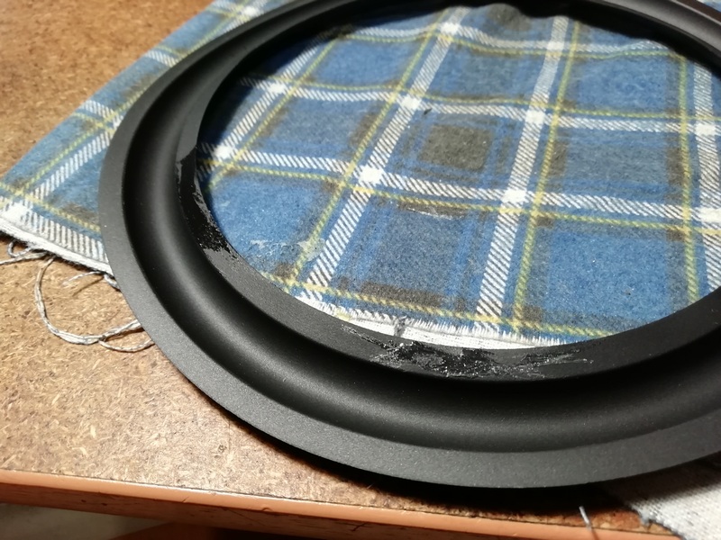

По Марсу сопрягаемые поверхности относительно друг друга, первое время катаются довольно легко.
Со вторым тоже проблем не было

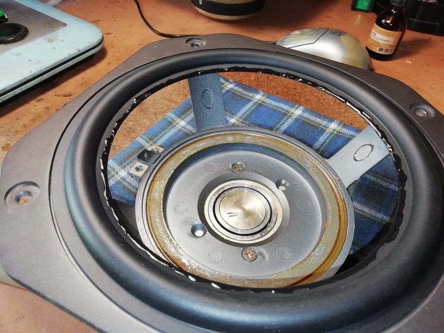

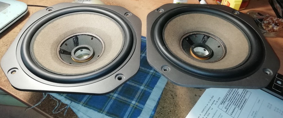

Динамики
собирались на два клея. ЦШ к корзине на Момент-1. Клей на корзину и на воротник ЦШ. Повес к корзине на Марс. Клей на обе сопрягаемые.
Проставкой служили четыре ленточки шириной в 15 мм и толщиной в 0,2 мм застёгнутые в верхней части на скрепку и равномерно расположенные по окружности зазора.
Посадка была предварительно проверена и оба динамика, друг за другом через некоторое время были собраны

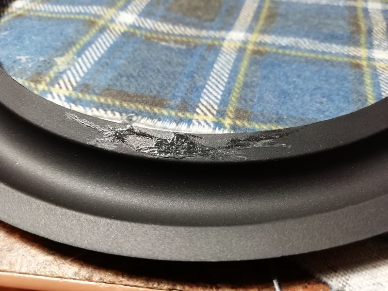

Выступившие кое-где из под подвеса капелюшечки клея, были удалены накручиванием их на кончик зубочистки.
Айналайна!
Не зря выжидал второй комплект подвесов. Не зря аккуратно разбирал - собирал динамики!
Мягонький, нежный, равный по упругости ход подвижки именно по всей возможной длине хода.
17 мм катушки на 7,2 мм высоты зазора. Фактически 5 мм хода в обе стороны до начала выхода витков из зазора!
Если эти динамики в 15 литрах ЗЯ и с жёстким подвесом (прибраны, может сгодятся куда) давали ощущение баса. Т.е. он, бас, подспудно чувствовался. То что эти динамики будут творить в 21 литре ЗЯ с полным комплектом родного звукопоглотителя....
Из-за имеющейся теперь возможности у подвижки без труда перемещаться с максимальным ходом в 10 мм, да ещё и в увеличенном по объёму корпусе, придётся ограничить допустимую максимальную подаваемую на АС мощность.

Ну да. Внутренний диаметр каркаса 35,5 мм. Внешний по катушке 37,7 мм. Высота намотки 17 мм при двух слоях.
Фланцы толщиной 7,2 мм диаметром 105,5 мм. Магнит толщиной 14,5 и диаметром 110,0 мм
