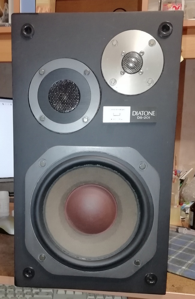

Diatone DS-201

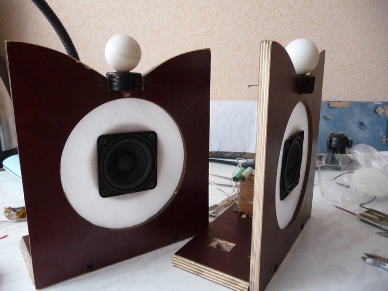

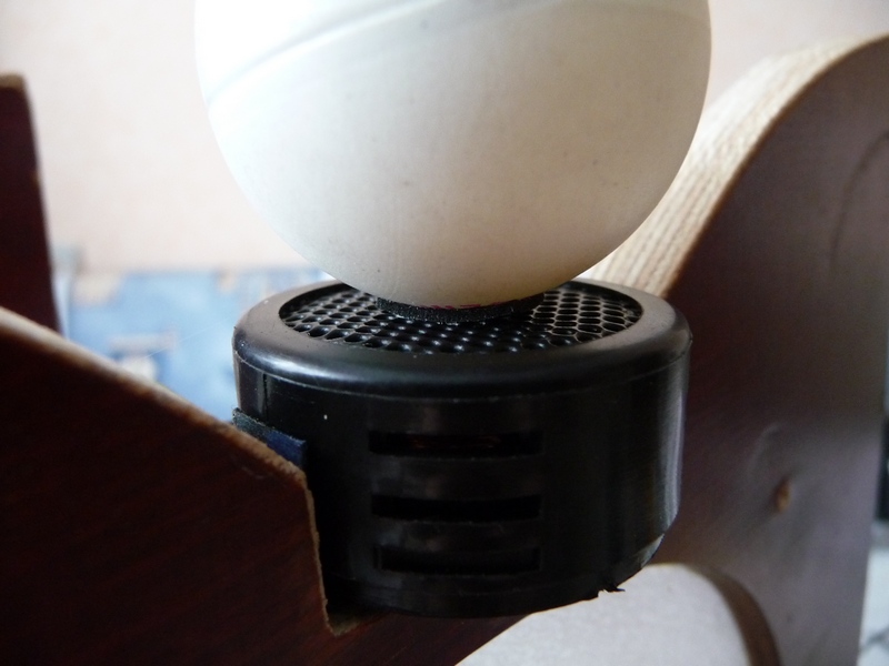

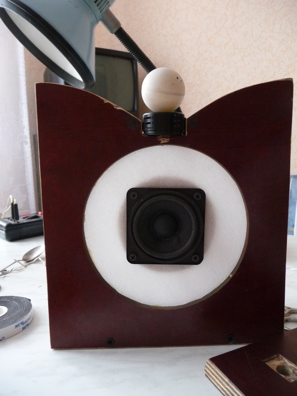

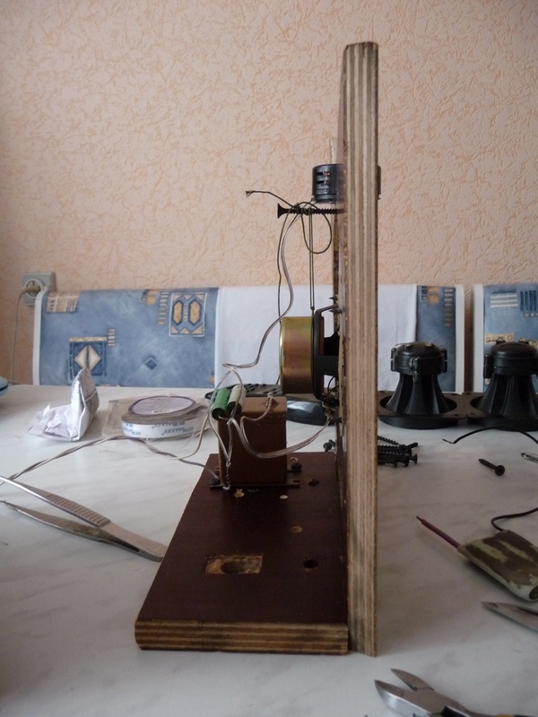

Прикидываю....

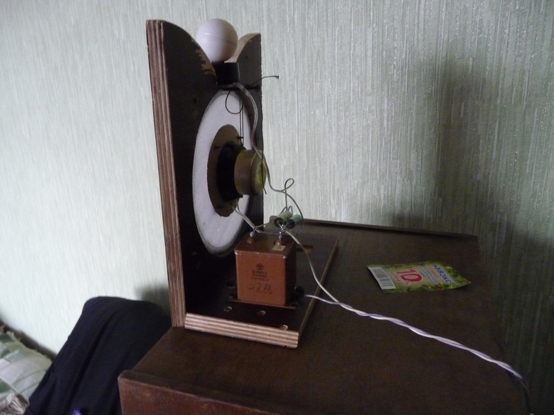

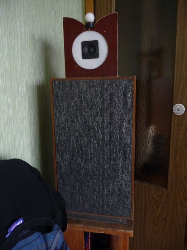

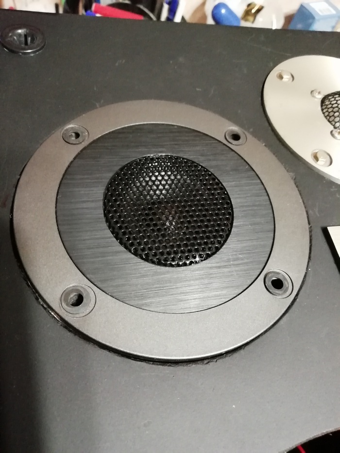

Для данного динамика,

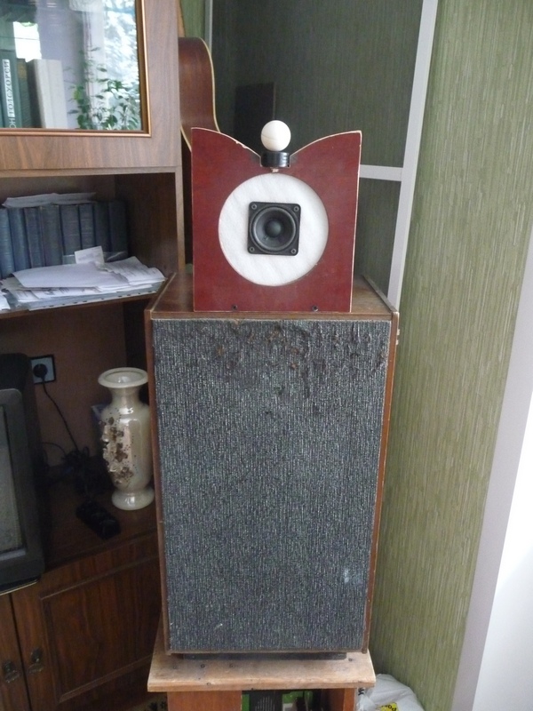

который выполнял в двухполосной акустике (мультимедийной) роль мида, а теперь планируется на роль СЧ с частотой раздела внизу 400....700 Герц (верх не ограничивается) замкнутый объём в районе 0,4....0,5 литра.
Так-то динамик даже очень отзывчивый. Одно время эта пара несколько месяцев просто лёжа на верху стенда (на работе) вполне себя достойно зарекомендовала. При своих четырёх омах и через МБГО 20,0х160.
Установленные в "Акустического воробья" по той же схеме (20,0 мФ)
Скажем так - обыгрывали СЧ/ВЧ звено акустики: https://ldsound.info/as-40-8/
Есть интуитивное предположение, что в "колпаке на 0,4 литра, с последовательно включенным с головкой R=3.2....3.8 ом при её четырёх омах, все должно сложиться. И с Тошибой (Аурекс) 8" и с самоделкой по образу и подобию СВЧ от Диатон.

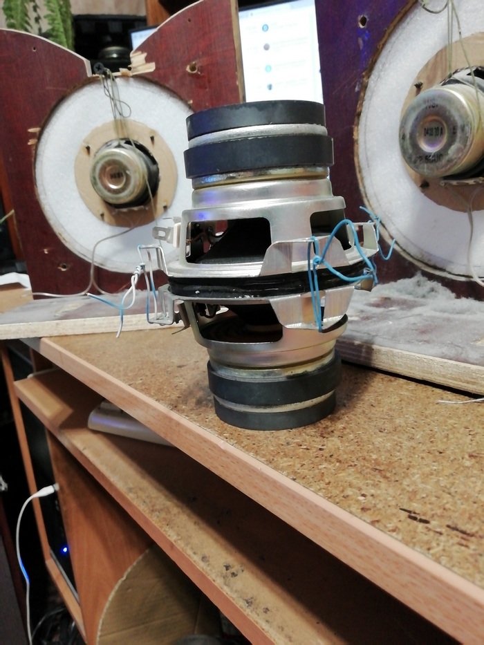

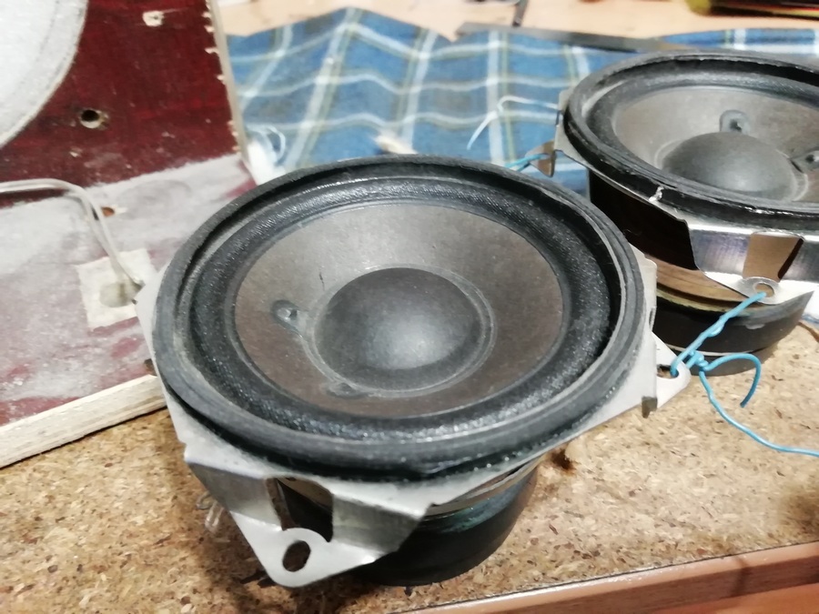

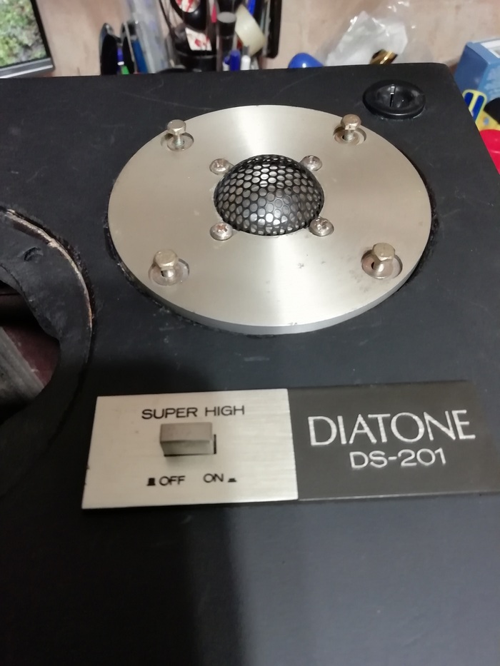

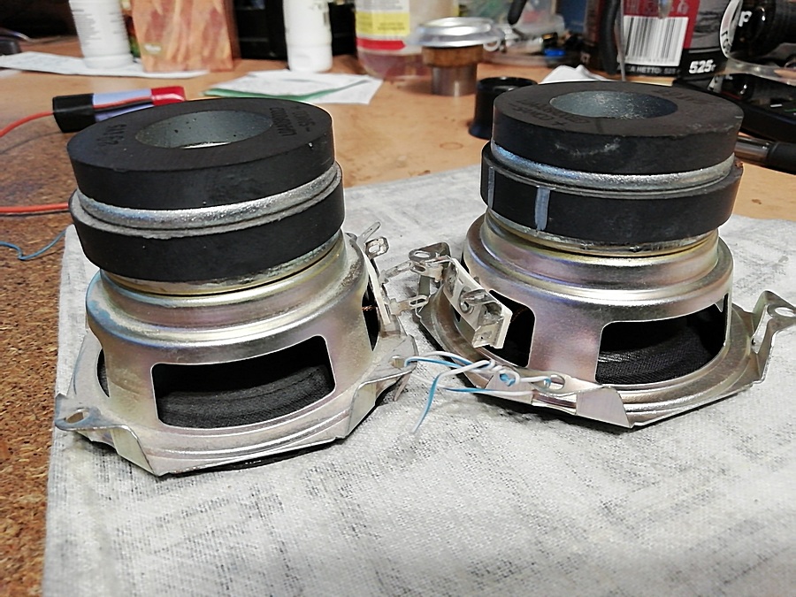

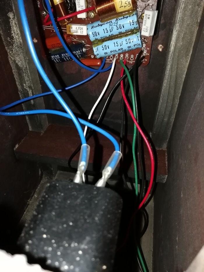

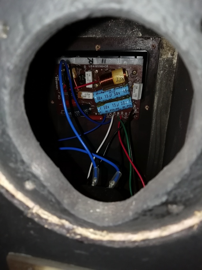

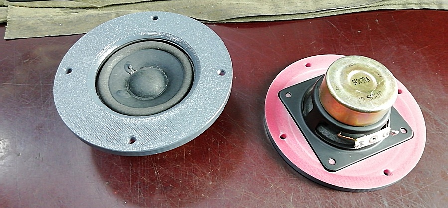

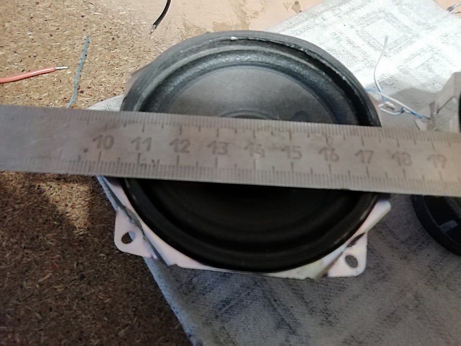

Когда полез полез в какой-то закуток-полку за "Акустическими воробьями", прямо в руки вывалились
Распутал проволоку их связывающую
IMG_20250904_213055.jpg IMG_20250504_201923.jpg IMG_20250904_212907.jpg IMG_20250504_201955.jpg
Откуда они у меня не могу вспомнить. А исполняли они скорей всего нижне-среднюю часть звукового диапазона в какой-то мультимедии,. Это я сужу по входному клеммнику и противомагниту.
Так если у них распрямить уши, аккуратно и без ударов в хороших тисках, то с некоторым дальнейшим воздействием на эти "уши", динамики можно пристроить в оставшиеся не у дел, черные фланцы! И динамики эти использовать как СЧ!

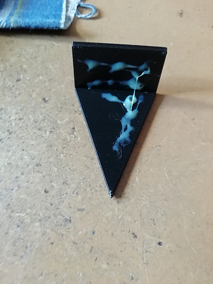

Сегодня приклеил накладки на кнопки

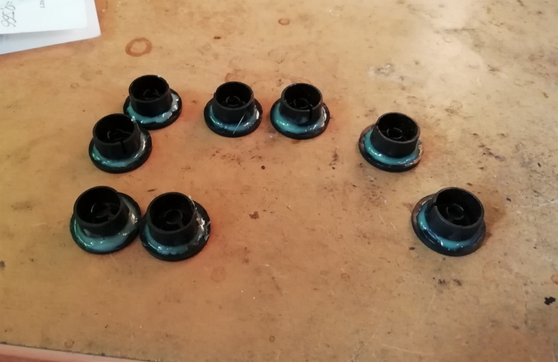

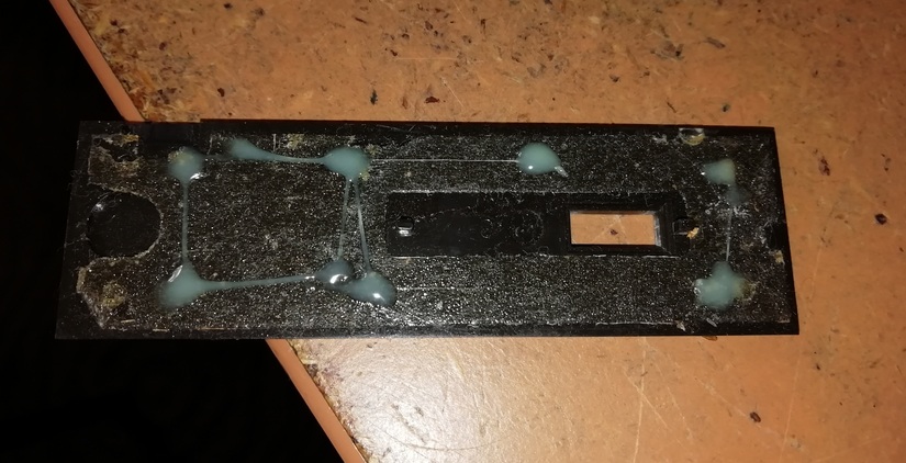

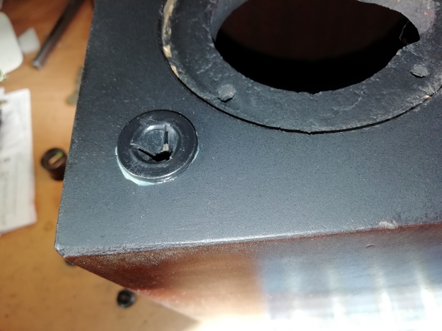

Приклеивать пришлось на клей Момент-1. От бывшей клейкой ленты осталось лишь название. С клеем не усердствовал.

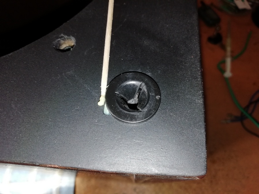

и вклеил гнёзда клипсов. Вклеивал потому как по странному стечению обстоятельств, посадочные длЯ них вдруг стали диаметром больше чем требовалось!
Клей по краю отверстий
И по краю отбортовки гнёзд
Выступивший клей из под детали
Стандартно убирал кончиком зубочистки

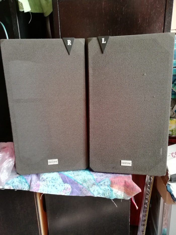

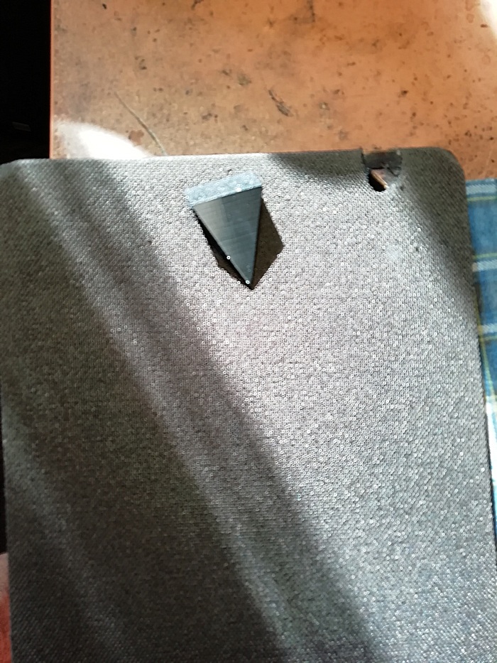

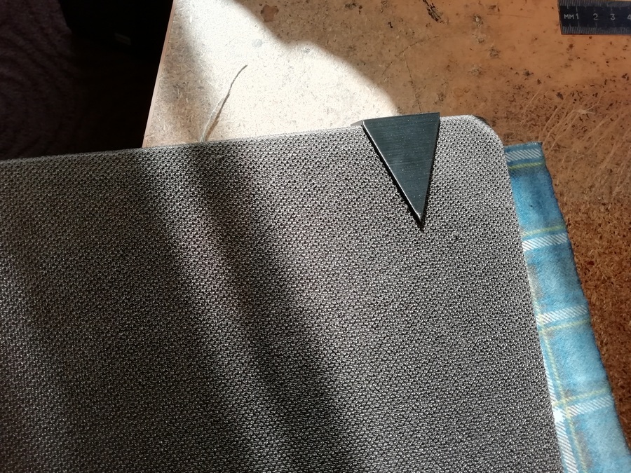

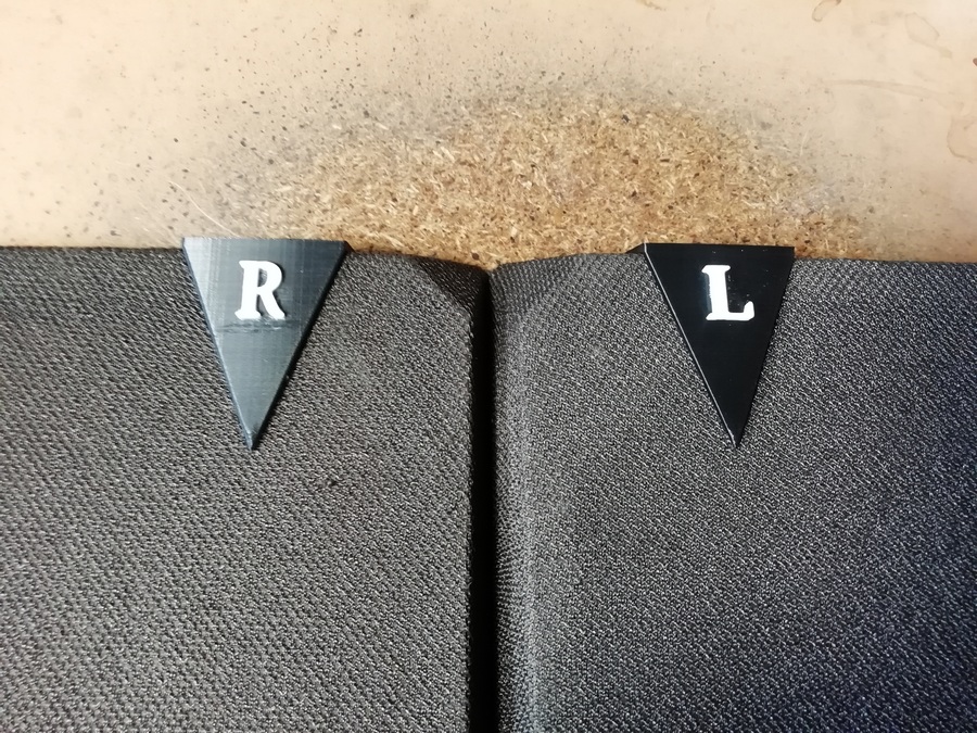

Приклеил на свои места и треугольники на грили, а затем и буковки на них

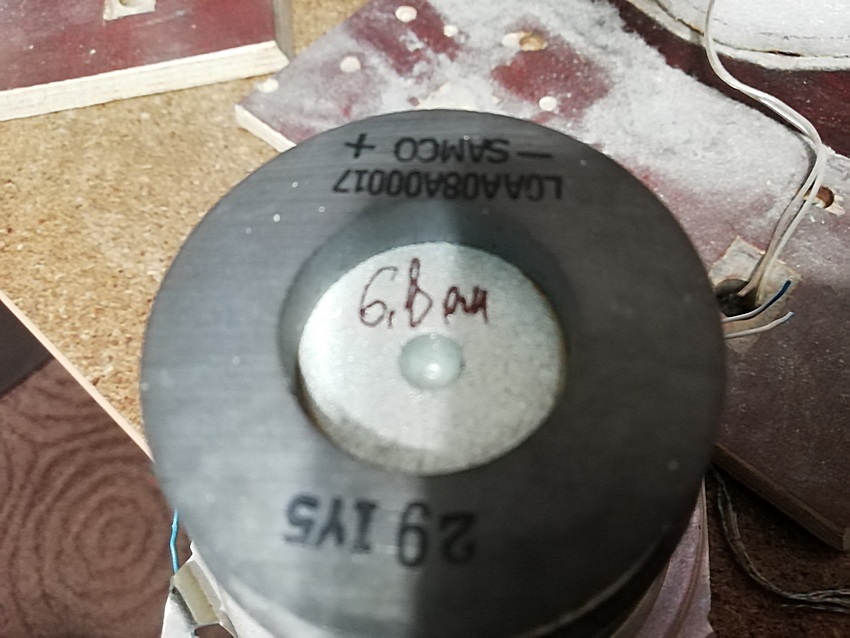

Кто и что думает про эту штуковину?
IMG_20251001_080936.jpg IMG_20251001_080946.jpg IMG_20251001_080954.jpg IMG_20251001_081002.jpg IMG_20251001_081010.jpg
Обычно чуйка 82 дб. Samco - Самсунг.
Думаю, что побольше будет. И даже если 82 дБ - устроит. Не люблю орущие СЧ.

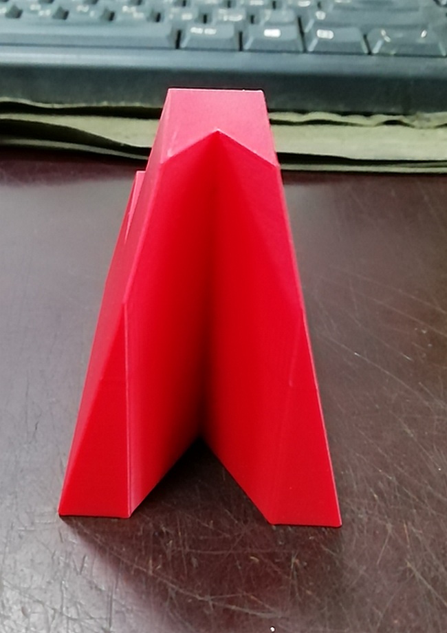

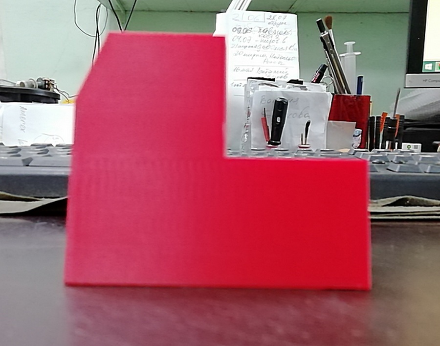

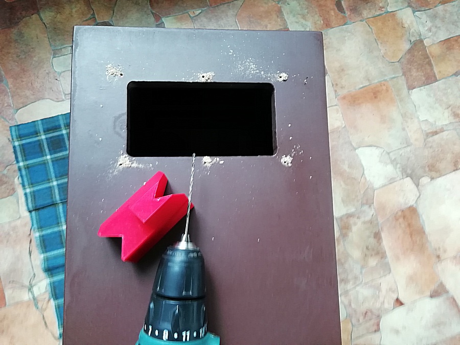

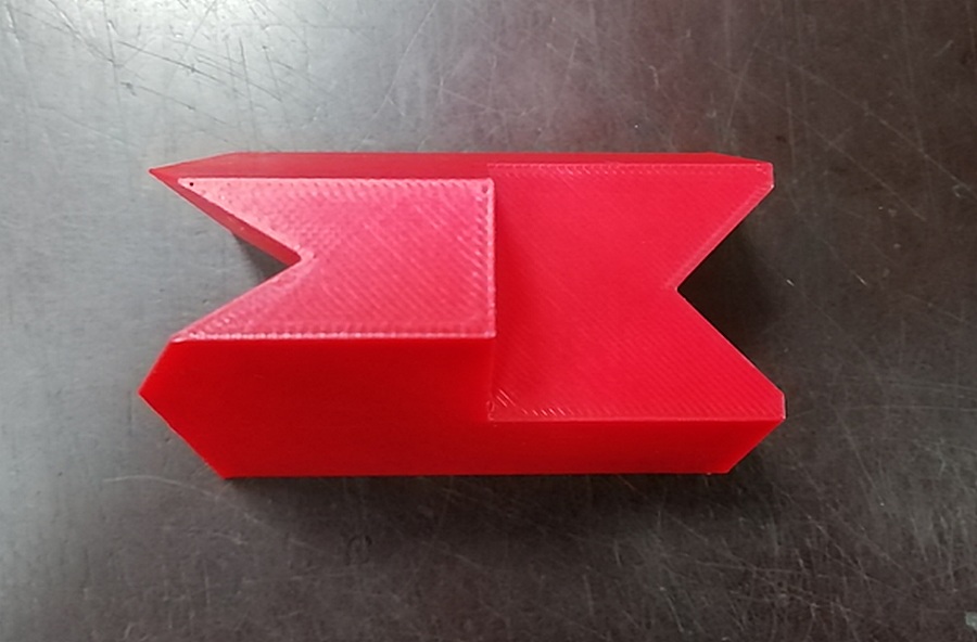

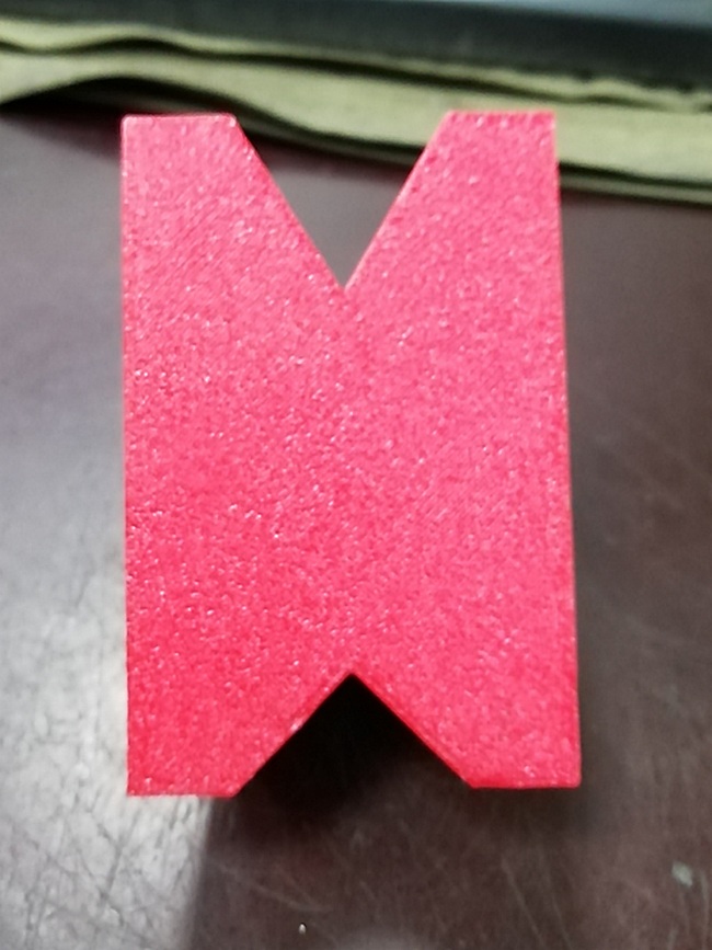

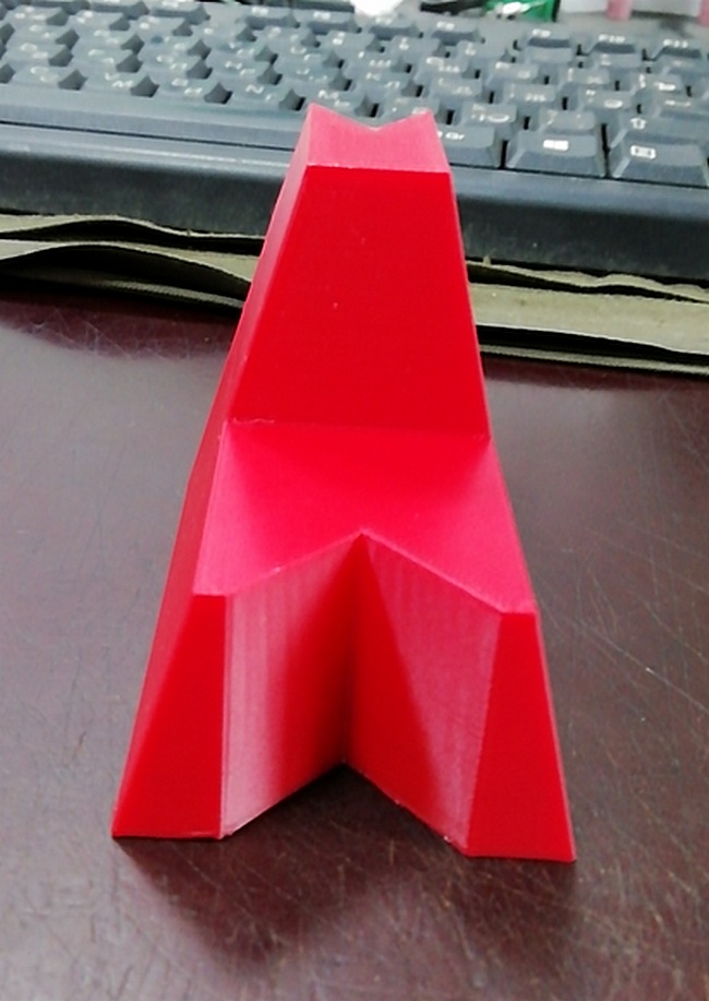

В общем и целом - это типа кондуктора для точного, вертикального сверления. От примерно 2,0 мм до примерно 10,0 мм. Подглядел на "Озоне" и упростил конструкцию.
Как я уже говорил ранее, мальчонка, а верней мой юный друг с 3D принтером понял идею с полпинка и налету. Вчера. Сегодня у же принёс готовое изделие.
Буду пробовать его на серлении отверстий под саморезы крепления терминалов. Отображу на фото.
А как на нем сбазировать инструмент?
Да никак!
Вставляем сверло в накерненую лунку.
Подпираем сверло клиновидным вырезом - фото выше. Например второе по счёту.
Сверло, а с ним и дрель (шуруповерт) принимают идеальное вертикальное положение.
Сверлим!
Подошва "кондуктора" специально сделана шире вершины для устойчиваости.
Низкая часть для тонких и коротких свёрл, высокая часть для более толстых и длинных свёрл.
Клиновидные вырезы строго перпендикулярны со всех сторон к подошве. А значит имеют угол в 90 градусов относительно плоскости поверхности.
Честно скажу - ещё не пробовал. Если прокатит - закажу фрезеровщику металлическую.
С годочками образовалась некая косорукость (а может она и былаsmile_1),
тому для выверки перпендикуляра сверления, подкладываю CD-диск зеркальным слоем наружу, и через отв.в диске сверлю. Глазом "косорукость" выравниваю.
Для саморезов можно и без "кондуктора", но вот для врезных гаек, тут как бы...
Недавно сверлил выставляя тело шуруповёрта по угольнку, и приклееному на тот же шушруповёрт круглого уровня из старых весов. Столько стресса.
А тут подпёр сверло и вперёд. Из недостатков, видимо будет то, что это пластик. Но как я уже сказал, этот для проверки концепции. Прокатит - закажу металлический. Благо фрезеровщика (пенсионера) не отпускают.

С помощью пласикового "кондуктора" всё получилось как и предполагалось. И надо сказать, что неплохо!
Длинным на 2,5 мм (такого диаметра тело самореза) просверлил строго вертикально. Просто приставив "кондуктор", а по нему выставив сверло
Кончики саморезов ткнул в мыло - зашли как по маслу.

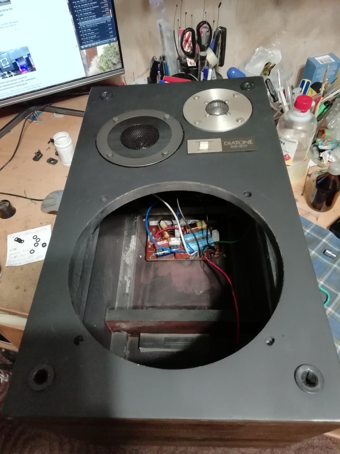

СВЧ и ВЧ

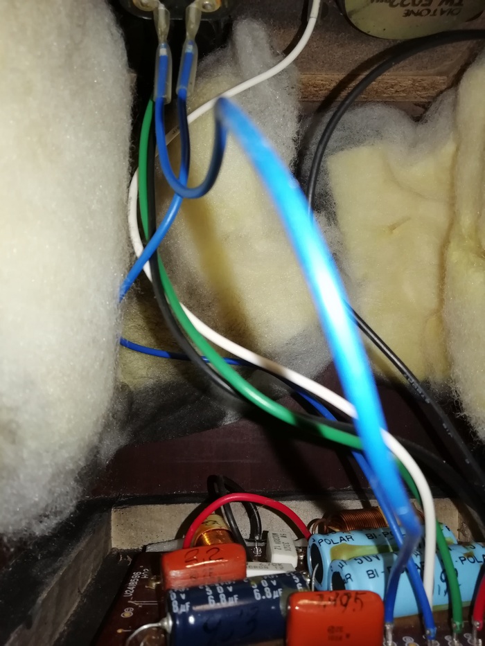

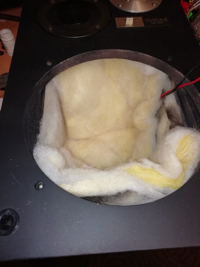

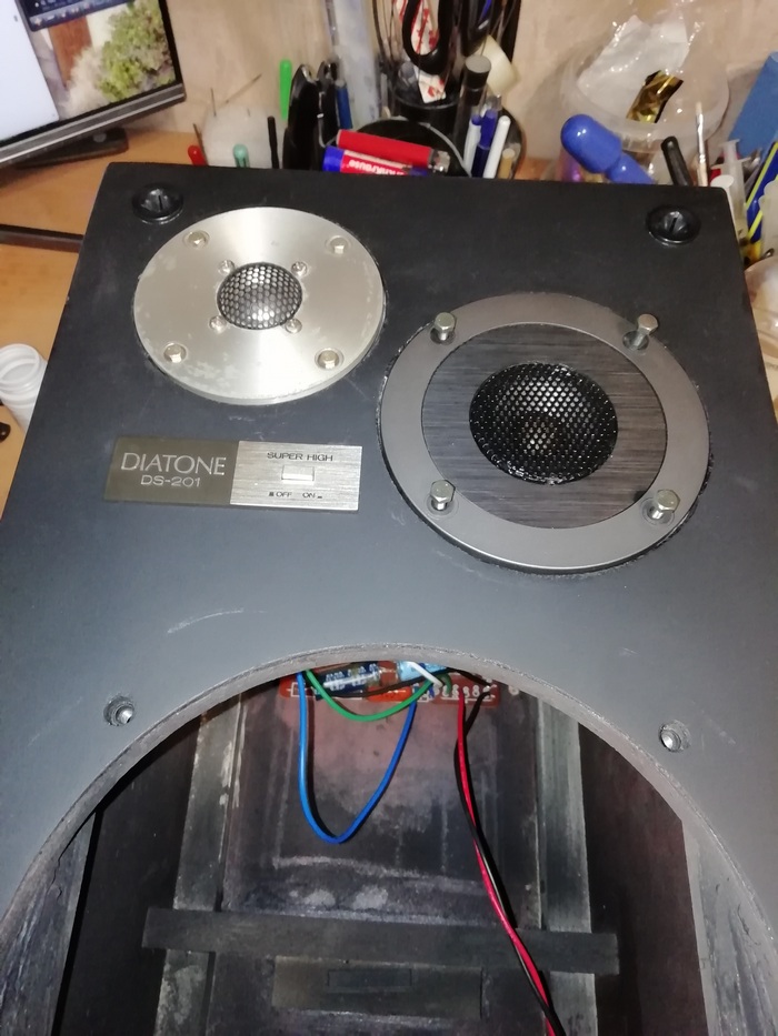

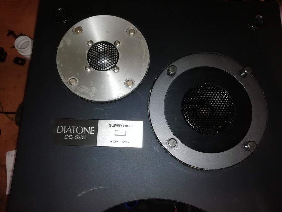

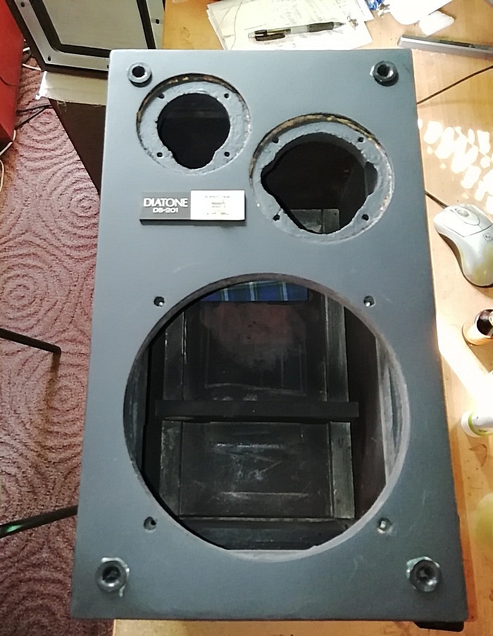

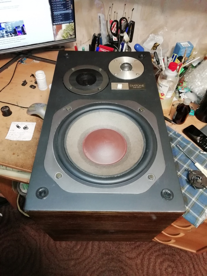

Через их родные прокладки. После укладки звукопоглотителя

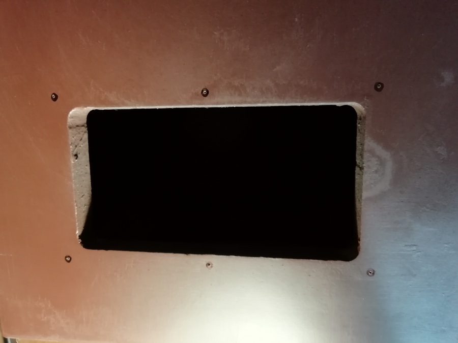

НЧ динамик был прикручен к корпусу без всяких прокладок. Именно так как и было изначально. С завода. Все привалочные поверхности корзины НЧ имеют идеально ровную поверхность как и поверхность фронтальной панели тоже на уровне ровности.
Со второй те же манипуляции

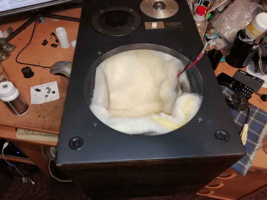

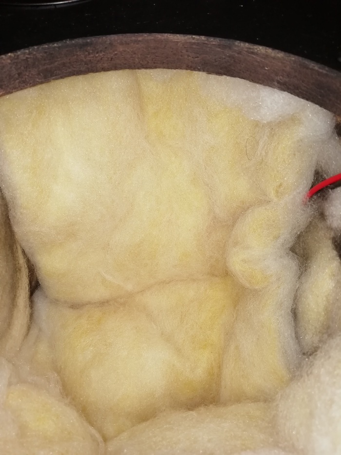

Звукопоглотителя первый слой так же пущен по внутреннему периметру корпуса
И одна подушка помещена под СВЧ/ВЧ головки, а вторая под НЧ головку
НЧ на своё место

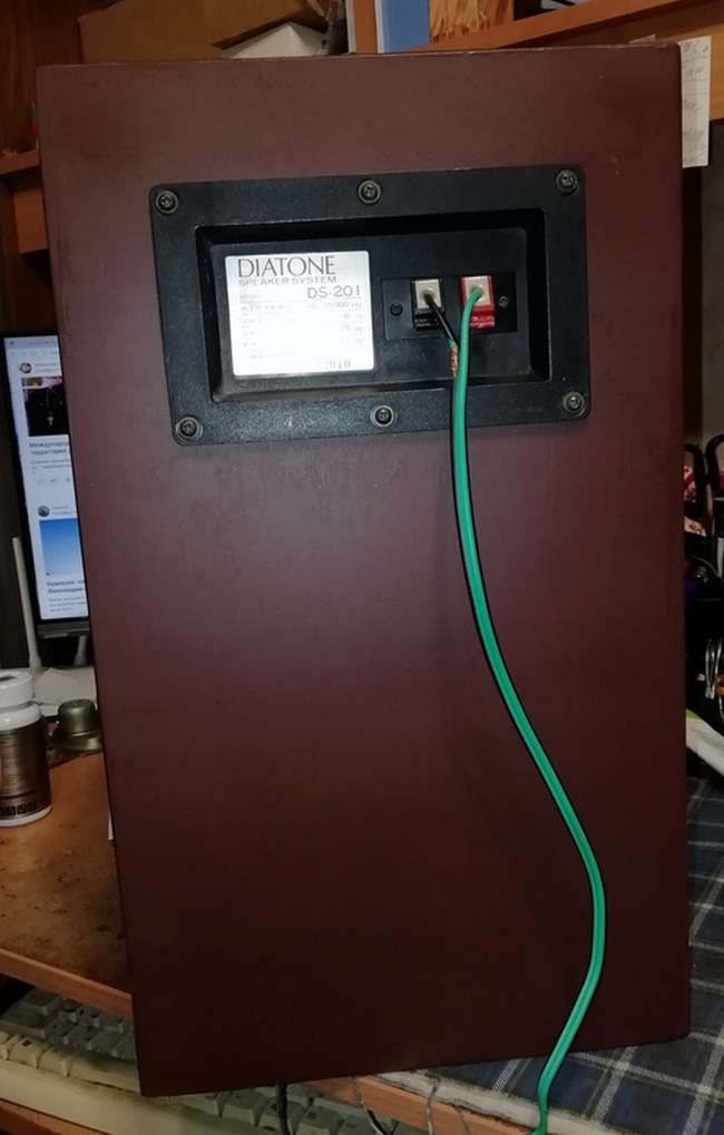

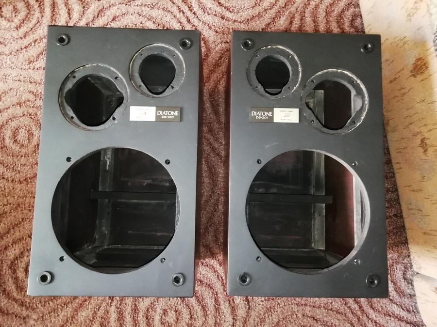

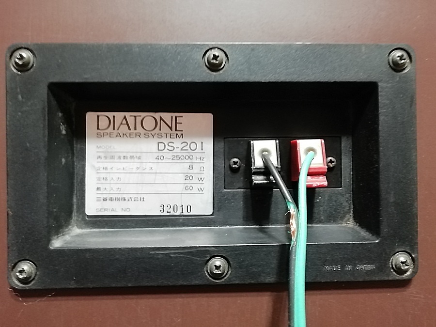

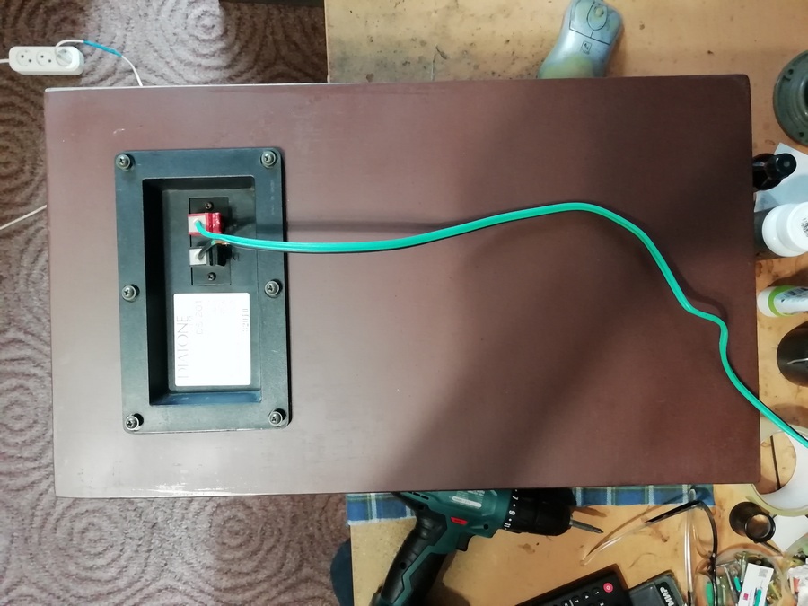

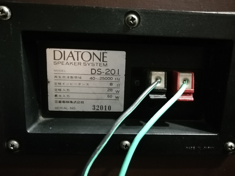

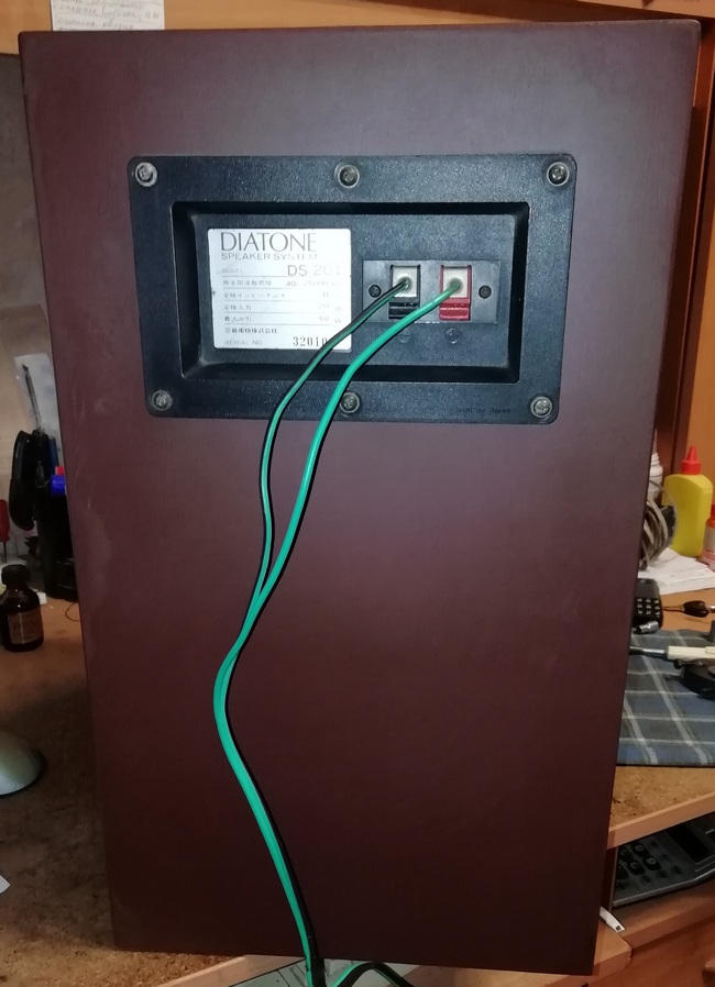

Заводской номер акустики одинаков

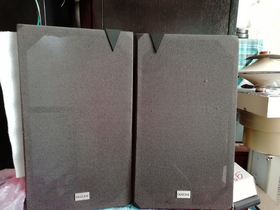

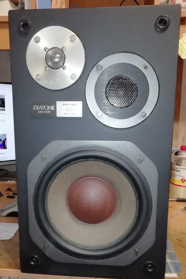

Сегодня если будет время и желание акустику опробую. Хотя как она звучит я уже в курсе и выше описывал.

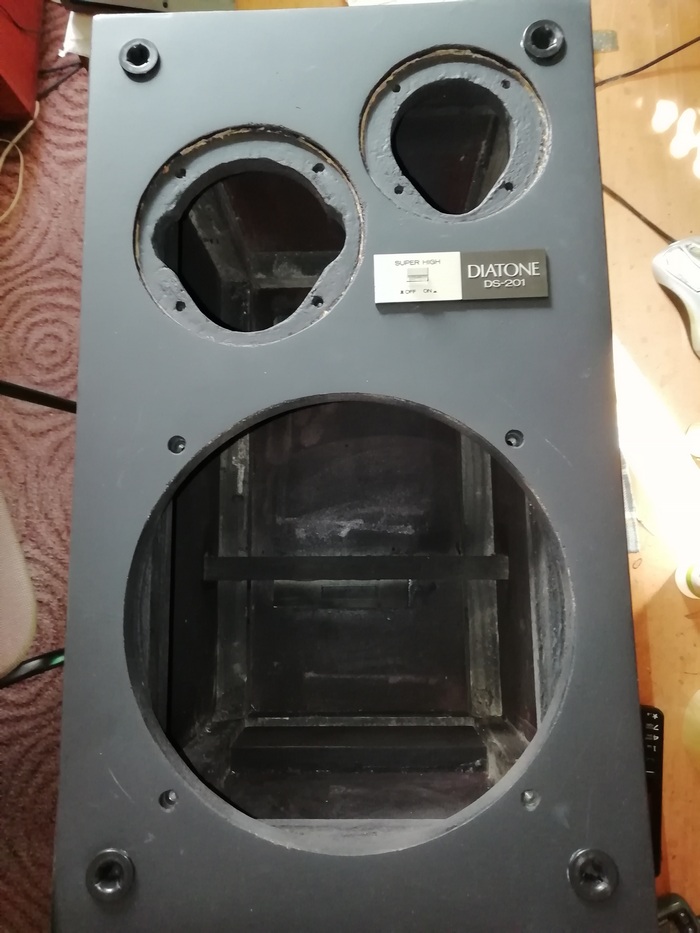

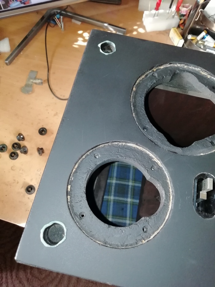

Объём "восстановленных" корпусов остался таким же как и у корпусов от "Романтики". В районе 20...21 литра. Изменилось только расположение динамиков относительно плоскости фронтальной панели, ну и у "родных" корпусов эта панель более высокая и более узкая в отличие от "Романтических".
Надеюсь, что инженерное решение о размерах фронтальной панели и расположении динамиков на ней окажется лучшим, чем моё, дилетанское, "Г-образное", временное решение расположения динамиков.
Осталось прикрутить на грили ответные части клипсов и акустика готова.... К установке в шкаф!
