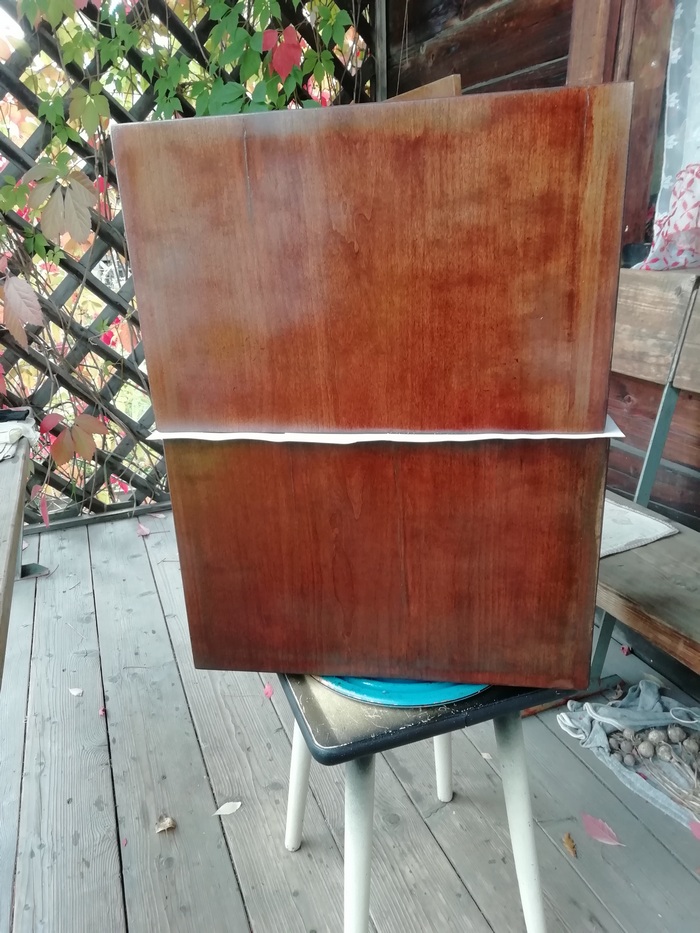

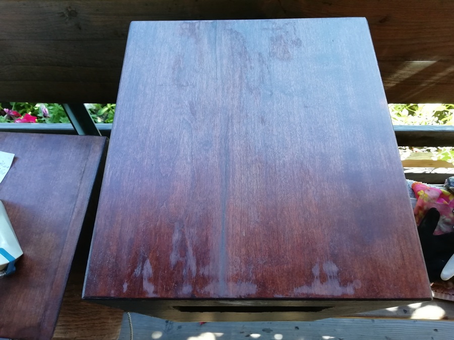

Сегодня разгладил отслоившийся шпон на новых корпусах. Попробовал придавливать ногтём - залипает. Некоторое время, придавленный шпон удерживается на корпусе.
Зарядил старый утюг, экспериментально подобрал регулятором температуру. Сначала пробовал через фольгу, а потом плюнул и на живую по шпону. И надо сказать примерно 80% отслоившегося уже на месте. Правда лак или масло на шпоне в местах воздействия меняет структуру. Чутка светлеет и теряет шершавость.
Если завтра отойдёт опять - буду внедрять под шпон в этих местах ПВА. Подсушивать и под утюг. Всё равно под шлифмашинку. Будет лак матовый. Яхтный. Есть прецедент. Положительный.
Через бумажку нужно, а не фольгу. Блеска не будет а бумажка впитает часть масла. Только не газету.
Рыхлую оберточную или обычную писчую.
Через бумажку нужно
ВЧера сделал именно так. И впредь буду если что. Масло действительно впитывалось в бумагу и показывало "шов" расслоившегося шпона.

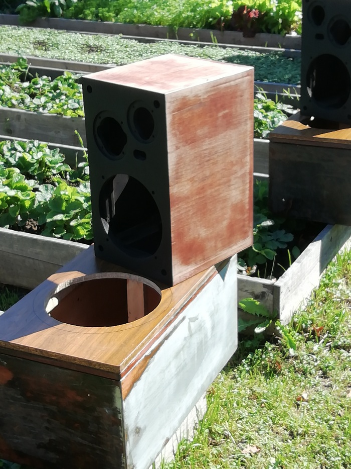

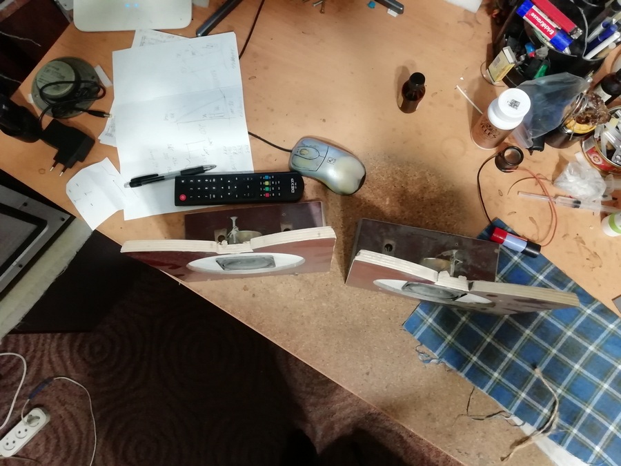

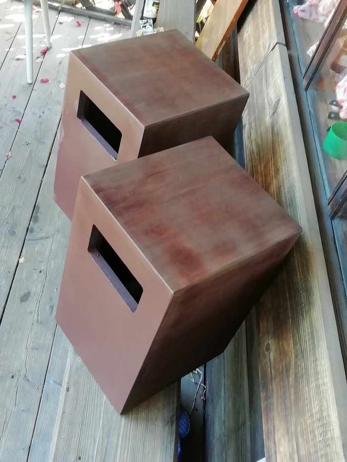

Раньше, по живому, получилось так
После прогрева швов дал остыть как следует и прошёлсь по покрытиям парой шлифмашинокс разными наждачками

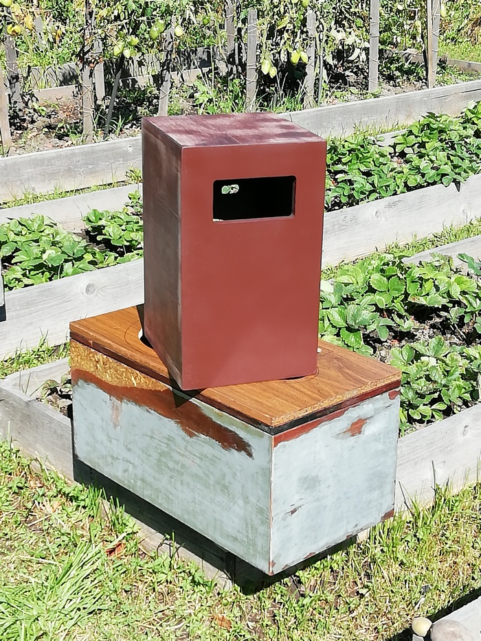

Прошёлся и по задним стенкам, а потом покрасил их в коричнево-красный. Установил напротив солнышка на корпуса других АС

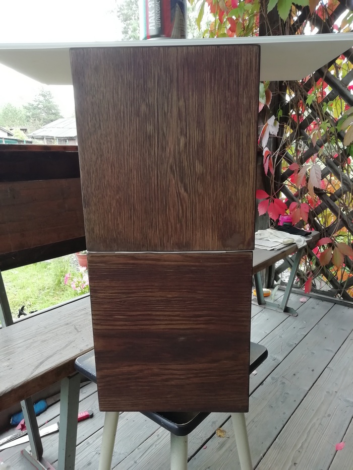

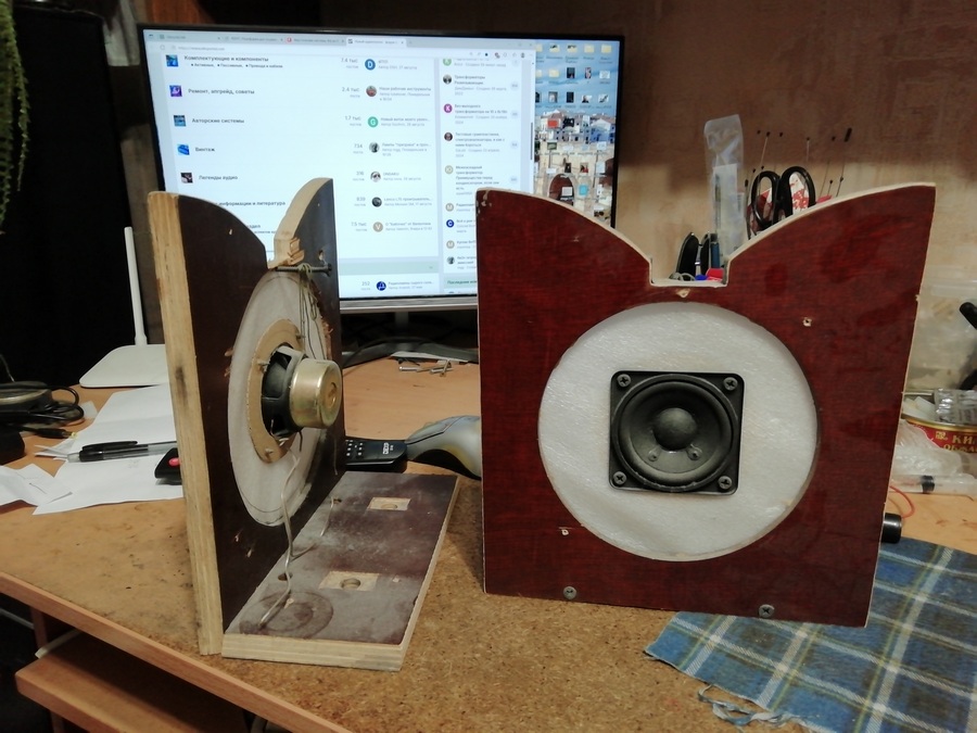

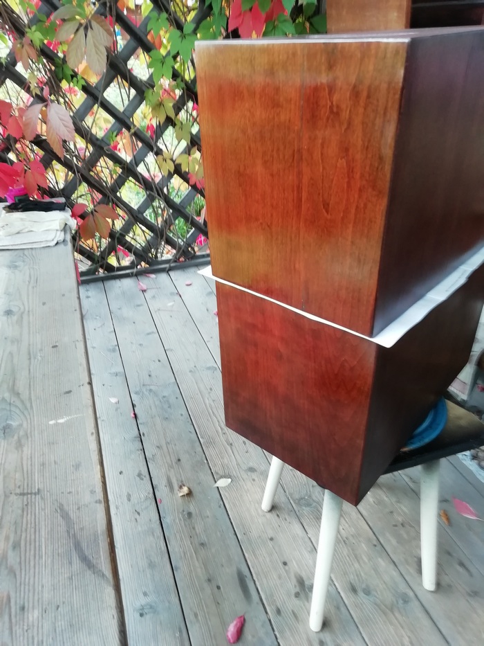

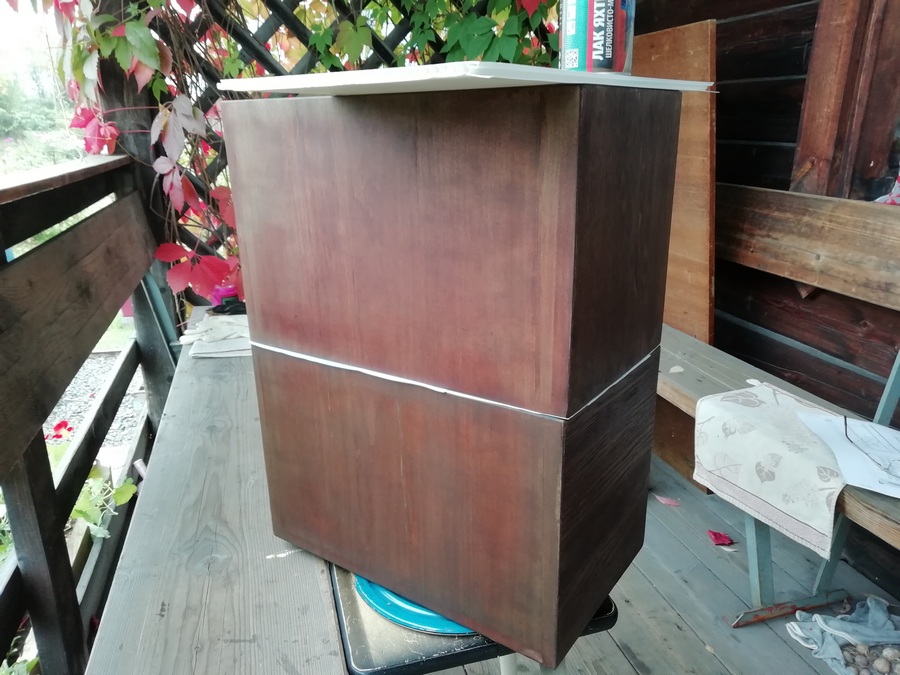

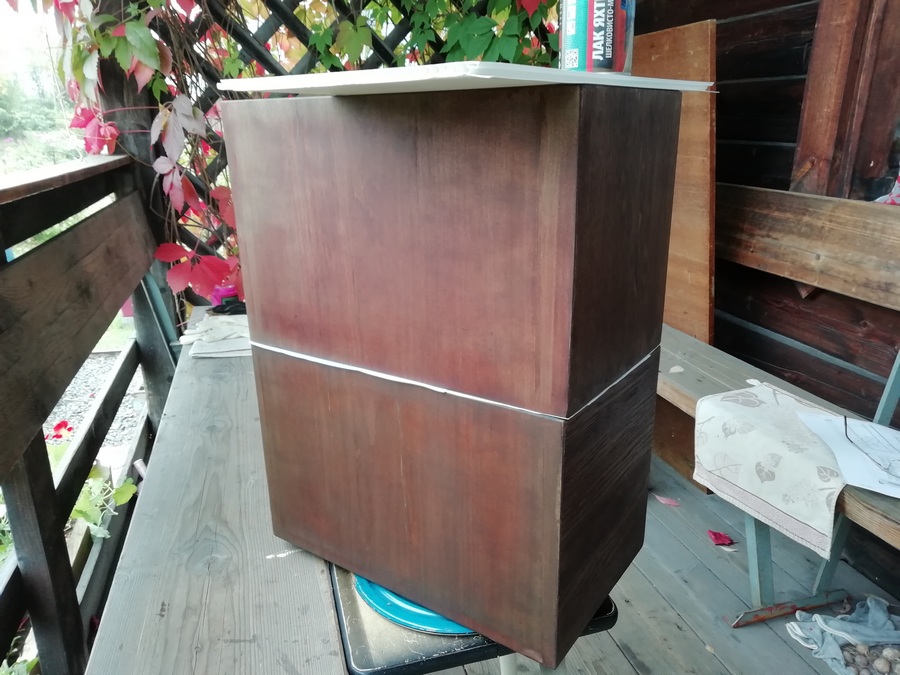

После гарантированного высыхания задних стенок, корпусам дал остыть и протерев их от пыли покрыл в несколько слоёв морилкой на водной основе "Орех"
Отрезал карсан от старых трикотажных шортов и соорудив из него тампон промазывал им все стороны обоих корпусов
IMG_20250822_163326.jpg IMG_20250822_165738.jpg IMG_20250822_165812.jpg IMG_20250822_165640.jpg
На момент фото - корпуса ещё вполне сырые.
Посмотреть вложение 148571 Посмотреть вложение 148574
Посмотреть вложение 148577 Посмотреть вложение 148580 Посмотреть вложение 148582 Посмотреть вложение 148585
Не люблю водные морилки.
На озоне есть Х8000. Дороговато, но хотя бы предсказуемый результат даёт. Мне нужно часто попадать точно в цвет. Добавляю в грунт или лак.
Кстати можно их и водой разбавлять.
Если сегодня найду лак в аэрозольной упаковке, обязательно обдам им корпуса. По прогнозам у нас скоро теплу каюк. Мелкопакостные дожди. Верней дождики. Нынче вообще лето не фонтан
Надо успевать.
Фото многое скрадывает так и выпячивает.
Но на картинке результат вполне не плох!
Установленные динамики ещё больше скрадут. Сейчас главное найти лак. Пять магазинов. Два автомобильных. Там иногда можно найти чего и в хозмаге не найдёшь. Имею в виду краску.

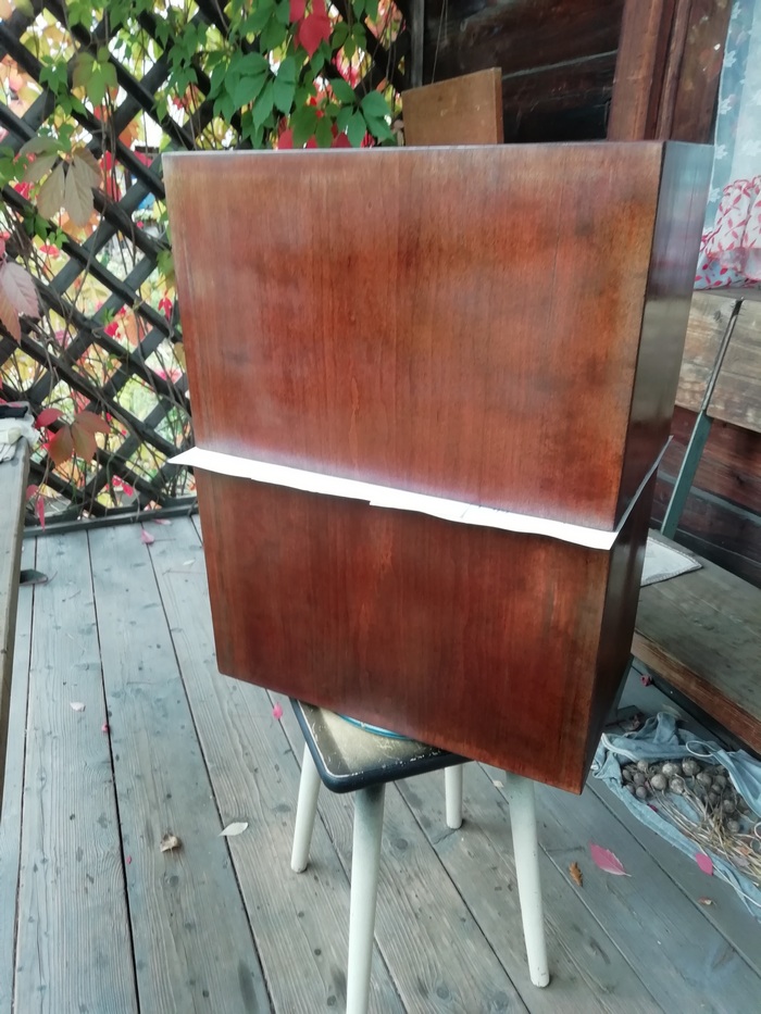

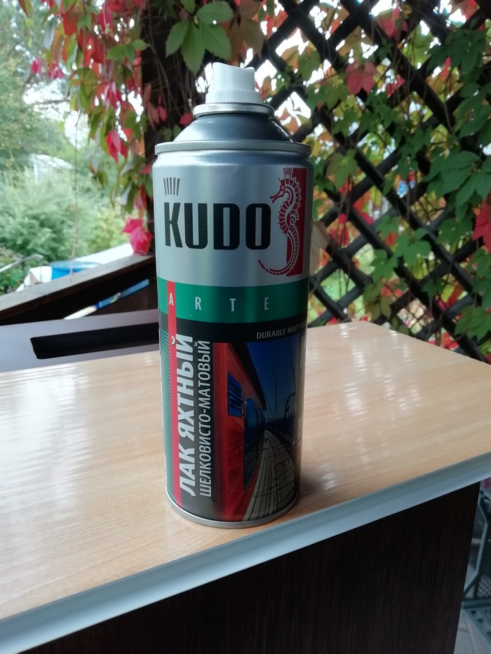

С лёту нашёл лак яхтный, матовый, шелковистый.
Самое то!

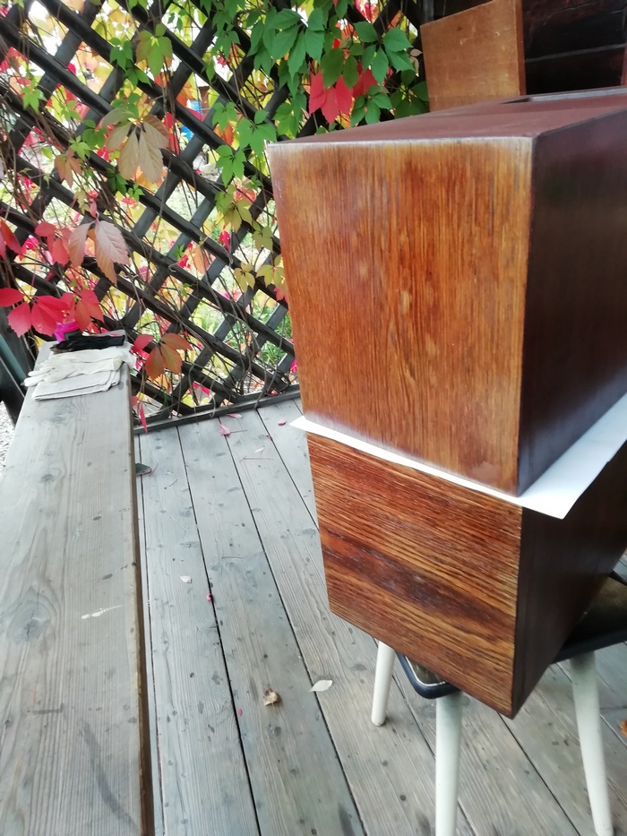

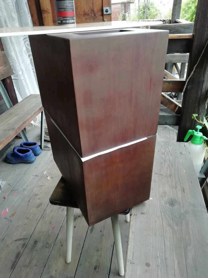

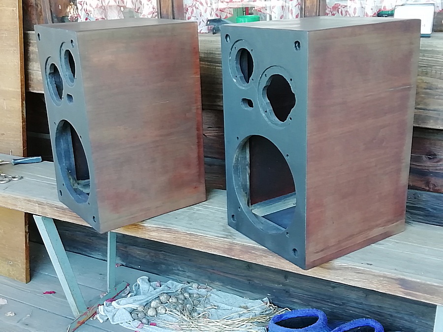

Протёр интенсивно корпуса той же трикотажной тряпочкой, что и красил морилкой и на два слоя покрыл все четыре стороны корпусов. Хоть и ветренно сегодня, но установил на табуретку вращающийся диск. На него оба корпуса мордами друг к другу Проложив между ними листы бумаги и прыкрыв наружную часть куском стеновой панели
и поворачивая нужной стороной к себе, обдал лаковой струёй...
IMG_20250824_125924.jpg IMG_20250824_125935.jpg IMG_20250824_125942.jpg IMG_20250824_125953.jpg
Чуть подсохли, убрал в дом.
Завтра, а может во вторник увезу домой под сборку.
Самое то!
Посмотреть вложение 148686 Посмотреть вложение 148687 Посмотреть вложение 148688
Посмотреть вложение 148689 Посмотреть вложение 148690 Посмотреть вложение 148692 Посмотреть вложение 148693
Игорь,Кудо лучше не используй,давно хотел написать,когда ты ещё пластик красил.
ПО качеству он не очень.Лак яхтный я такой пользовал давно ещё,лет 10 назад,другого не нашёл.
Теперь не покупаю.
Он потом может слоиться,шершавить и осыпаться.
УФ очень не любит.
Так же у Кудо очень плохой распыл,струйный.Узкое пятно.Полосит.
(хотя у них вроде была серия,с овальным распылом и можно даже было менять ,вертикальный-горизонтальный,но не уверен что это Кудо было уже)
Босни намного лучше краска,и по составу и распылу,лучше даёт пятно,шире и равномернее.
Держится дольше ,даже без лака.
Обычный лаки в банках,лучше.Но неудобнее в работе ,понятно.

Так же у Кудо очень плохой распыл,струйный.Узкое пятно.Полосит. хотя у них вроде была серия,с овальным распылом и можно даже было менять ,вертикальный-горизонтальный,но не уверен что это Кудо было уже
С 30 сантимов хорошо ложится. Они перестали выпускать баллончики с поворотным соплом. Да и у меня целая гора этих распылителей. Особо удачные ссыпаны в отдельную коробочку.

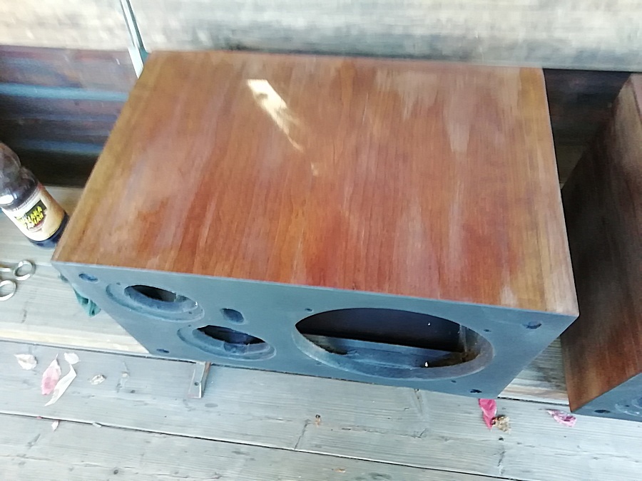

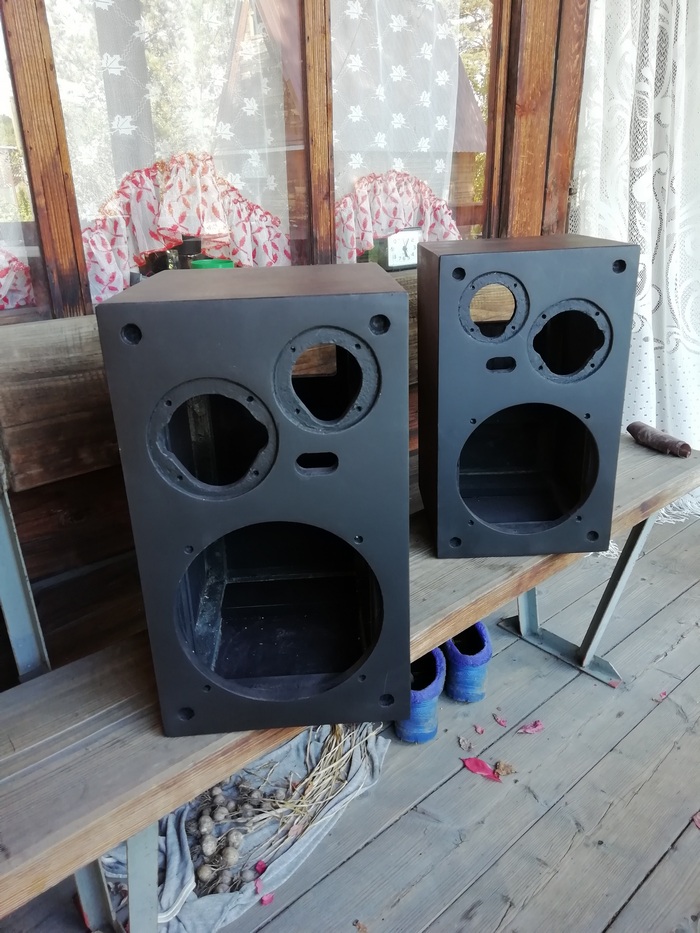

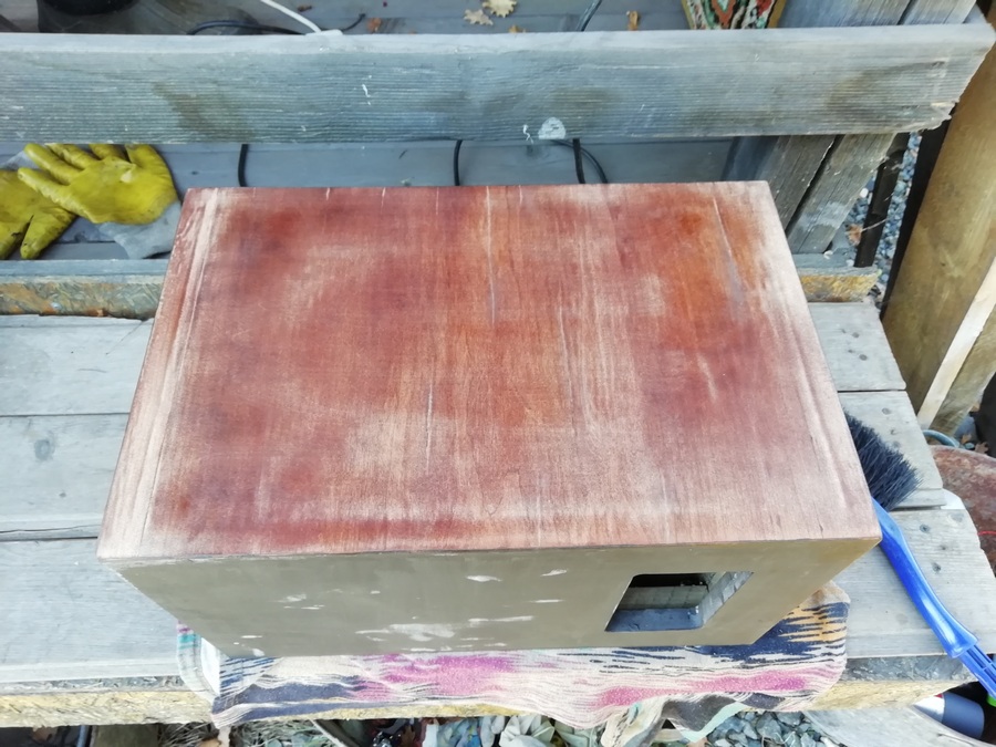

Однако на третьи сутки после нанесения лака взялся за корпуса.
Лака было где-то больше, где-то меньше. Оправдываться не стану за столь неровное нанесение. Взял маленьку шлифмашинку. Нашёл её же бывшую в употреблении наждачку с поверхностью фактически не имеющей образива на поверхности (верней он там есть, но такой мелкий, что не оставляет рисок) и прошёлся от души по нижней части одного из корпусов. Хорошечно! Взял тот же кусок ткани, которым наносил морилку и зажёг ей в ритме вальса по дну корпуса. И о чЮдо! Дно "заиграло новыми красками". Не долго думая прошёлся шлифмашинкой по левой боковине корпуса левой АС на тот случай, если вдруг косяк, то его будет не особо видно. Но всё обошлось. После тряпочки - кра-со-та!
И так же душевно прогладил шлифмашинкой каждую из сторон обоих корпусов. Затем протирка сухой трикотажной тряпкой. Ну и всё - сам себе думаю я.

Нет посадки хоть ты в*****! Товарищ от души напулял краски на морду (она осталась оригинальной) так, что диаметр посадочных отверстия уменьшился... Придётся теперь выскабливать до нужного диаметра. Но мы не привыкли отступать и всё сделаем как положено!
Водичкой поливаю и по влажному по мокрому орбиталкой жужукаю зерном 800-1000 грид даже не водостойкой шкурочкой. Поверхность матовеет+like
*) Зачётная графитовая фактура. Зашибись!

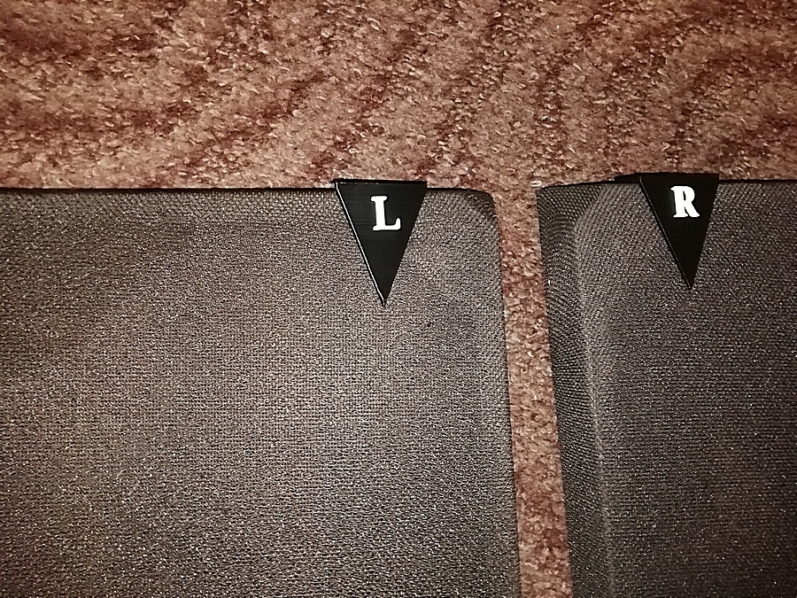

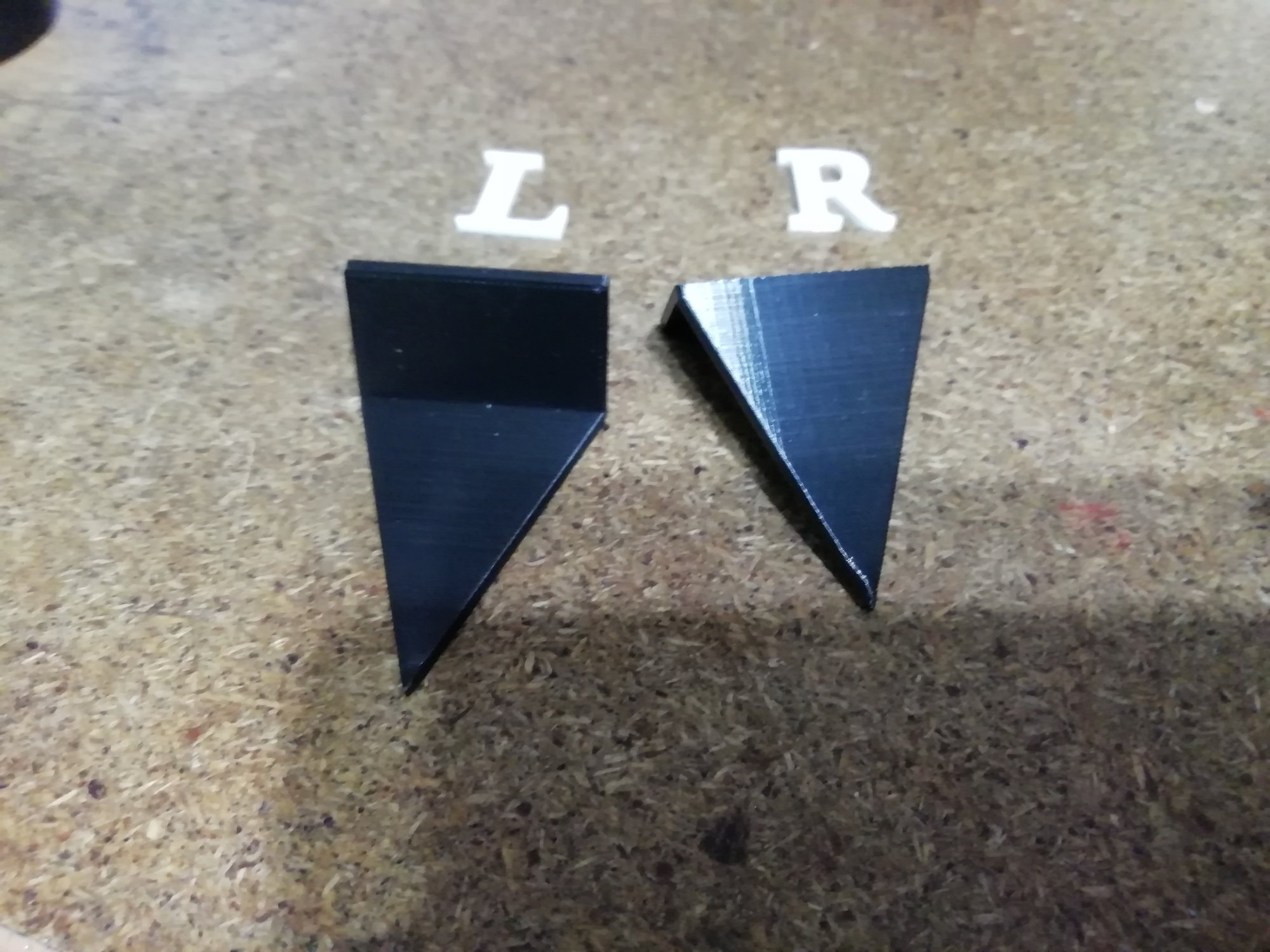

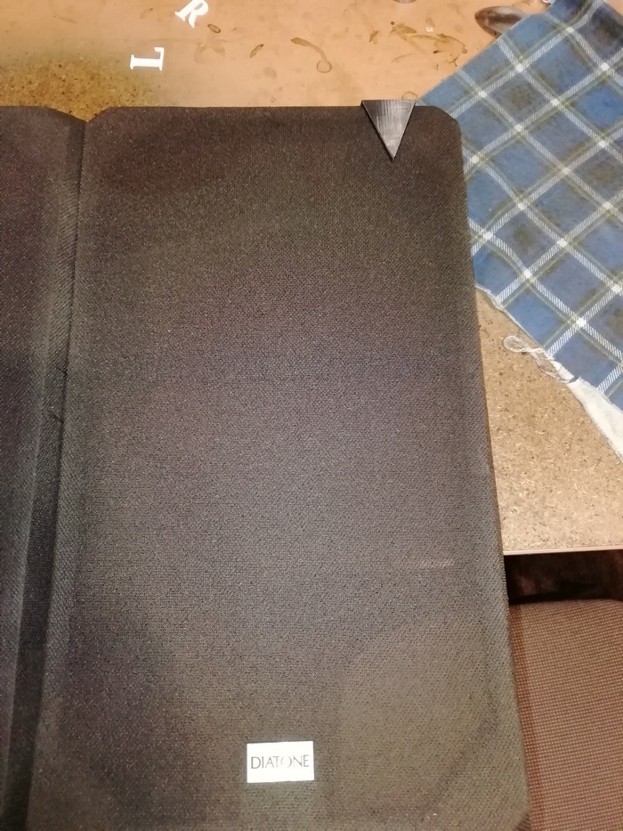

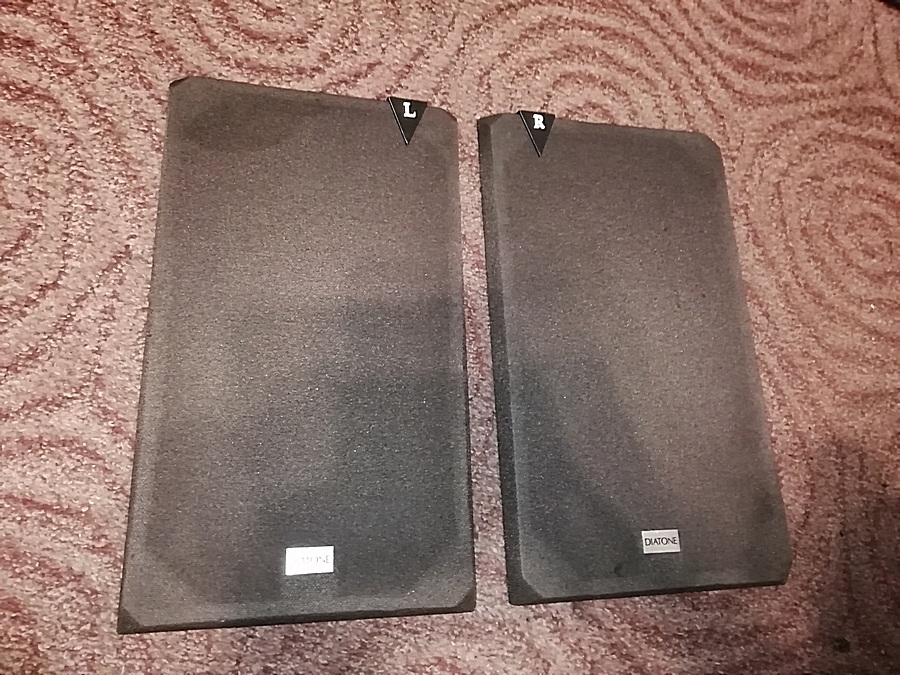

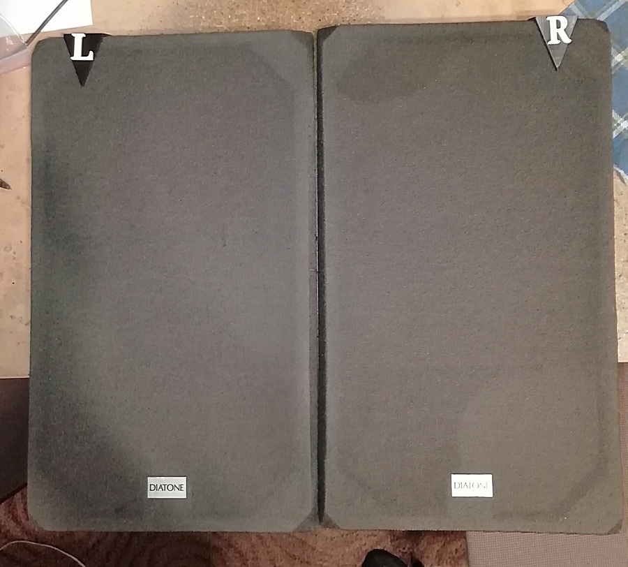

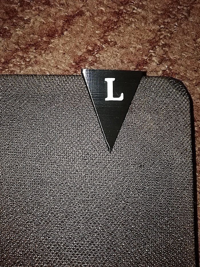

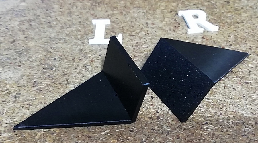

Вчера забрал треугольные накладки. Сделали как посоветовал Андрей . Сделали и буквы. Но. То ли я турок рассказал не так, то ли слушали каким-то третьим ухом, но сдеали буквы гигантскими.
А я просил сделать их высотой не более 10,0 мм. Сказали, что сделают новые. Блескучесть с мордахи накладок сошлифую.
Прикинул на грили
Красного пластика у паренька нет. А так-то L - белый, R - красный. А можно и черные.
Та без этих "L/R" было бы ок. Предполагалось букафки маленькие, как элемент декора, мелкий акцентик.
Закрасить наф*иг (плёнкой затянуть), и акцентик маленьким кружочком/полосочкой. Будет смотрибельно.
А так, то в общем норм.
*) И, на усмотрение, чуток срезать острый угол внизу.

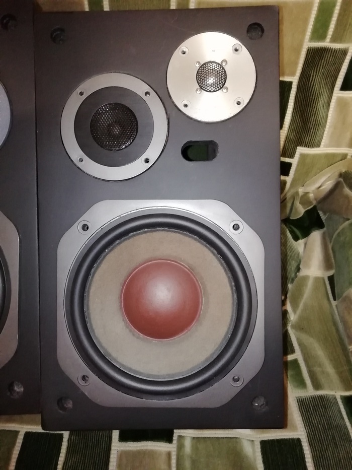

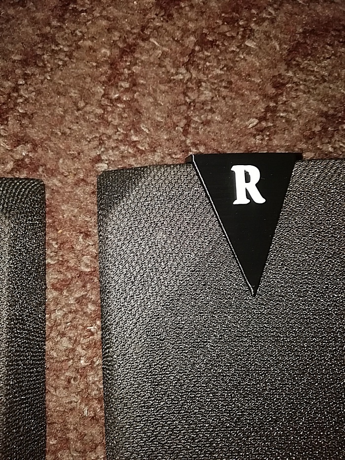

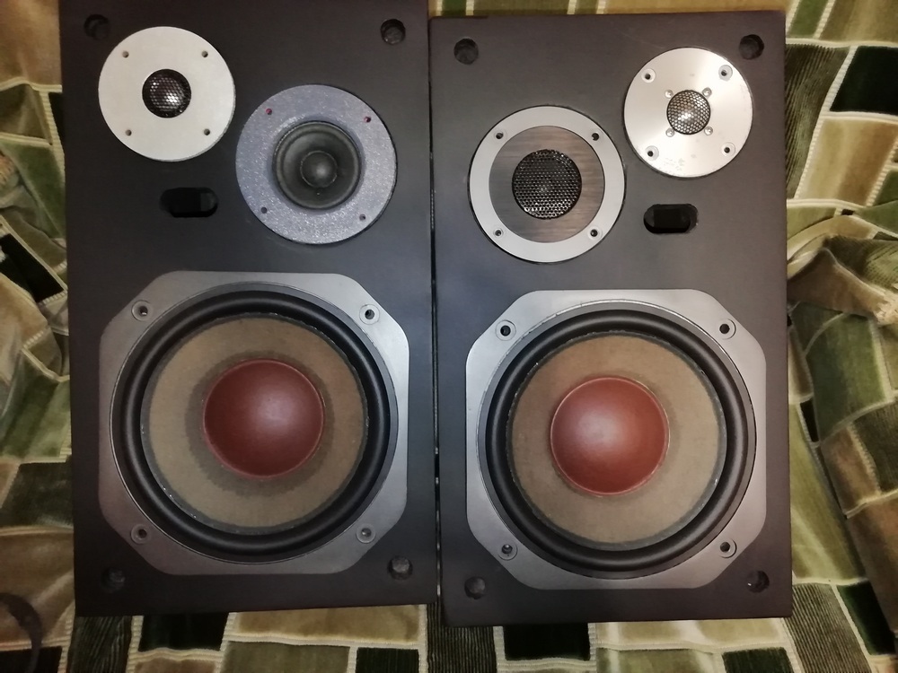

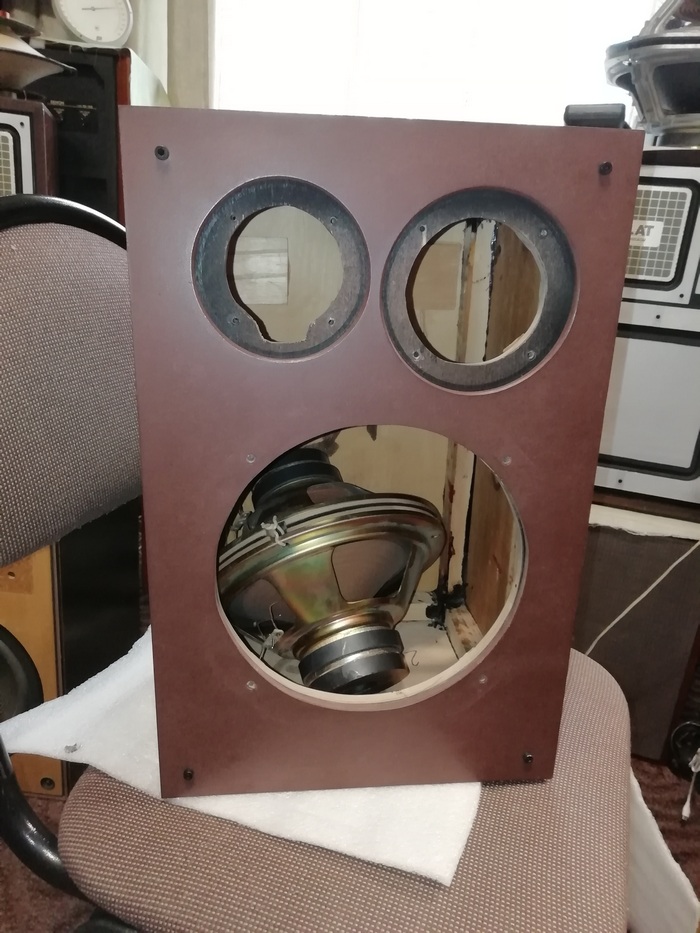

Забрал сегодня буковки. Сделали такими, какими нужно. Прикинул
IMG_20250903_193620.jpg IMG_20250903_193637.jpg IMG_20250903_193644.jpg IMG_20250903_193649.jpg
Но пока не решил что и как будет. Главно, что есть и лежат под руками. Нужно ещё пересобрать акустику.
Так как в ближайшее время динамики из временного корпуса от "Романтики" передут в свои родные корпуса из родного только морда к которой приделан новый корпус с увеличенным внутренним объёмом при сохранении заводских высоты и ширины, то "романтические" корпуса останутся в бездействии.

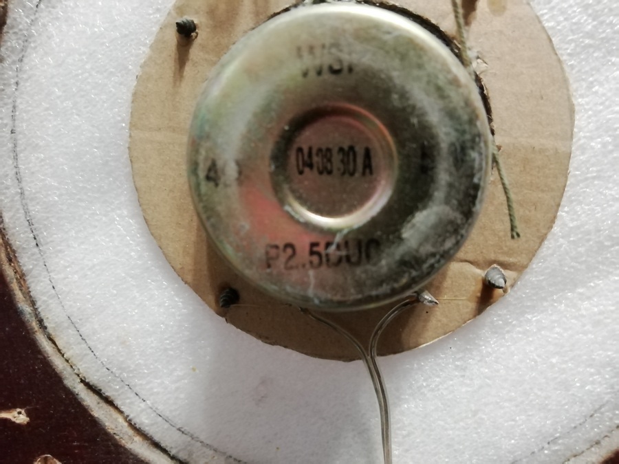

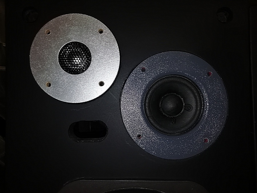

Именно поэтому мной были приготовлены: https://ldsound.club/threads/vch-dinamiki-kak-analog-svch-akustiki-diatone-ds-201.3273/

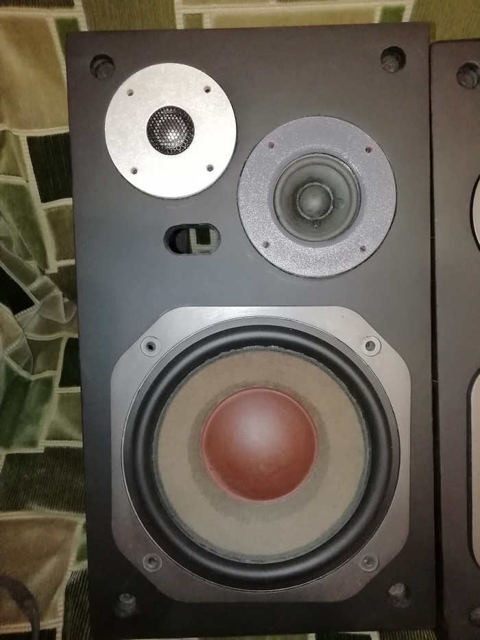

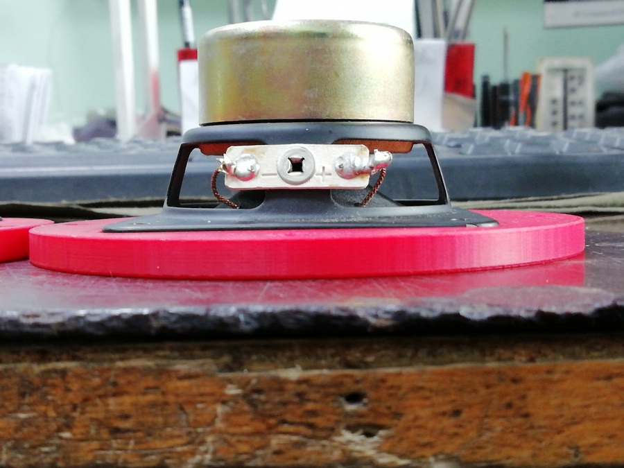

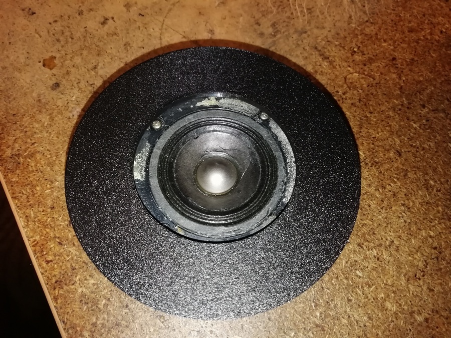

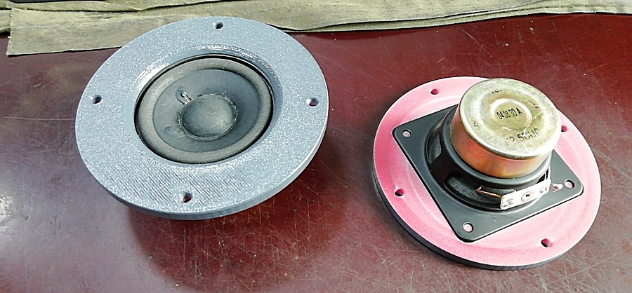

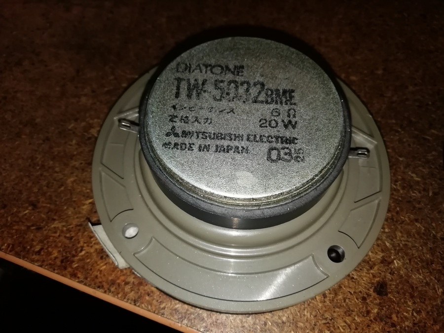

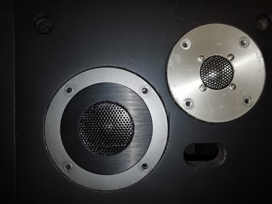

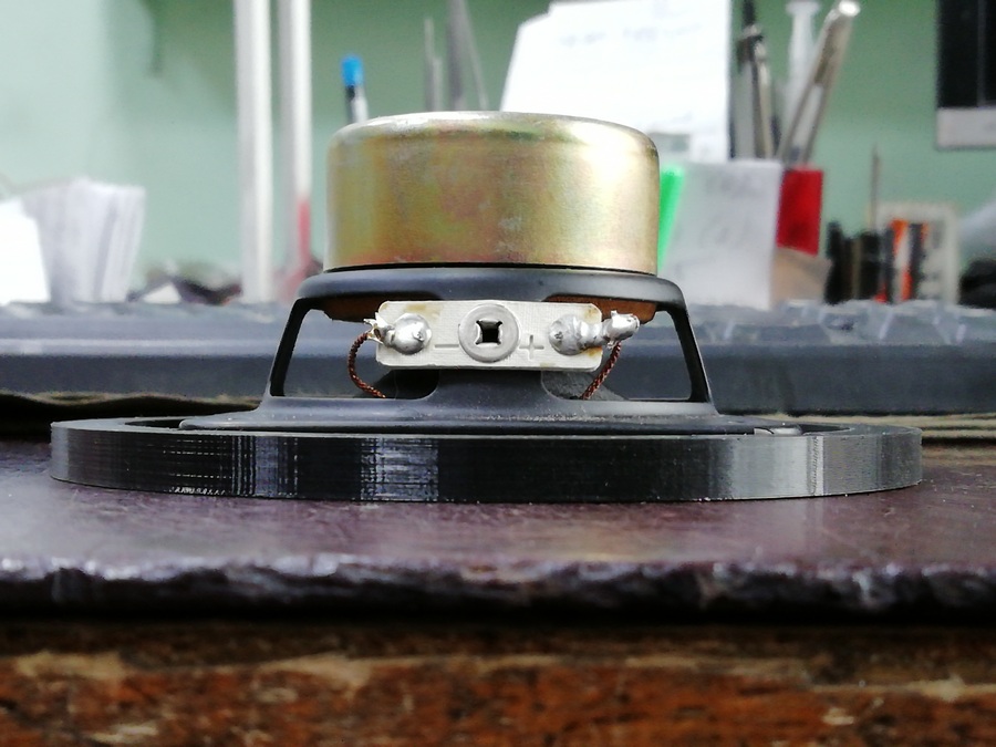

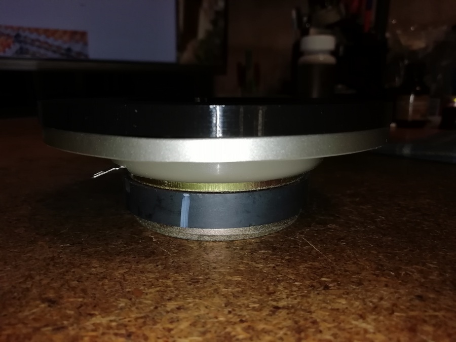

В качестве СЧ/ВЧ в отверстие с диаметром фланца в 110 мм хочу приспособить вот эти динамики
IMG_20250904_212715.jpg IMG_20250904_212721.jpg IMG_20250904_212729.jpg IMG_20250904_212739.jpg IMG_20250904_212749.jpg
Они ну просто очень отзывчивые. И сейчас пока "болтаются в "акустическом воробье" по Валентину Клюдту или Клоду. Это который изобрёл акустику под названием "Торнадо"

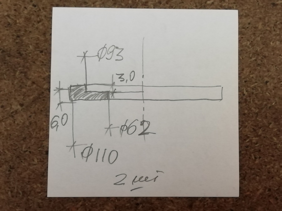

Фланцы совпадающие с этими динамиками и панелью прорисованы
В понедельник пойду кланяться в ножки другому токарю. Наш пока не решил выходить ему на работу или нет.

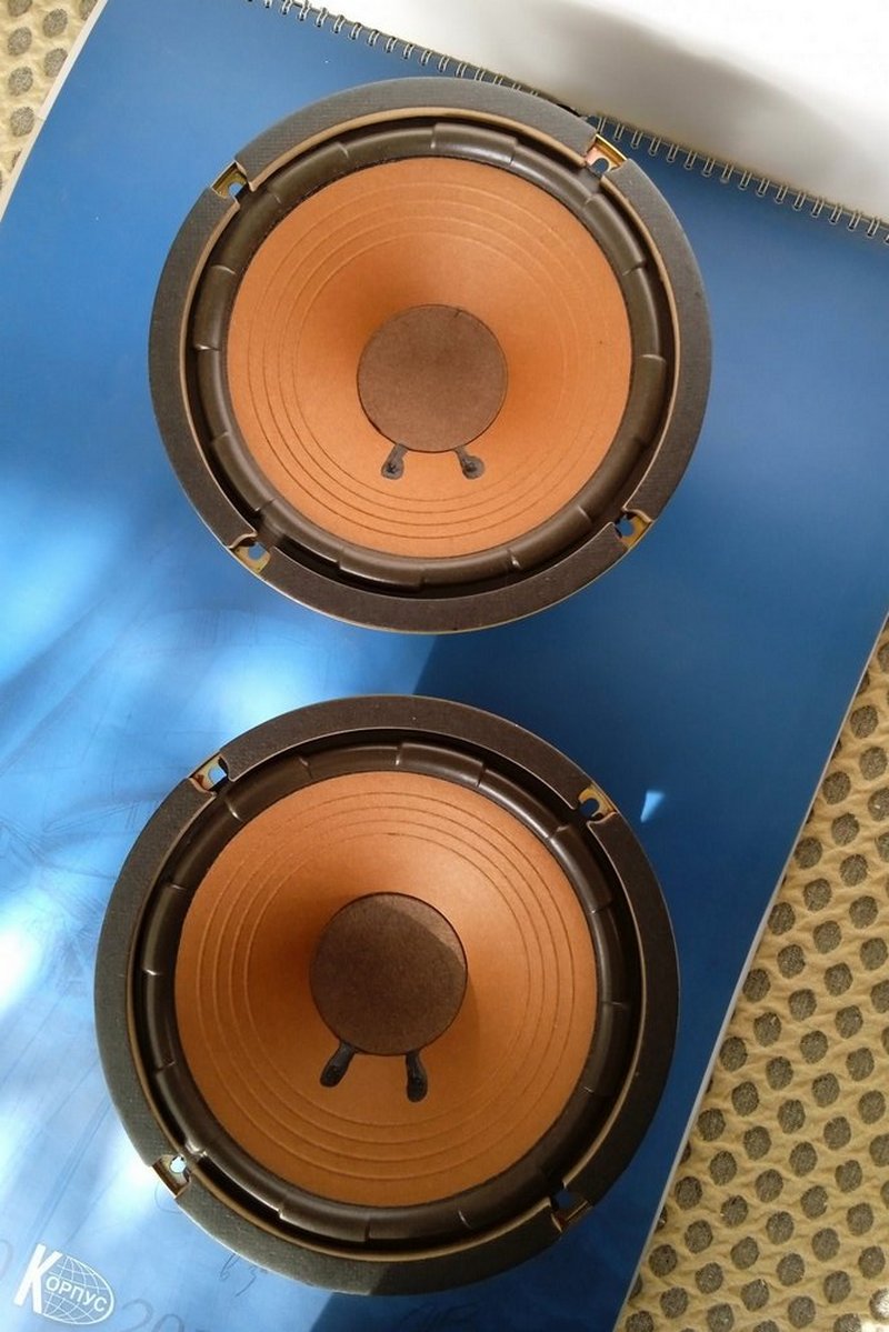

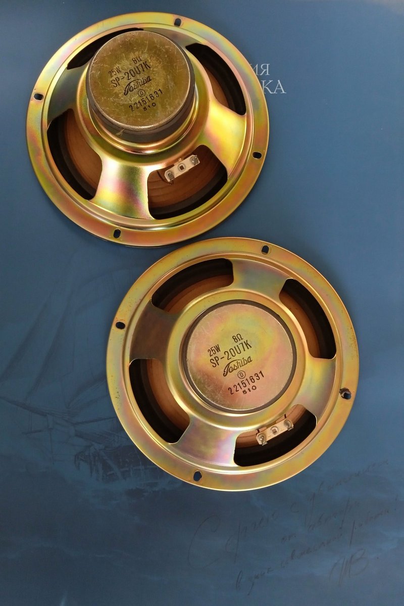

На НЧ пойдут вот эти восьмёрки
С крепежом уже придумал как, что бы не навредить фронтальной панели. НЧ от Диатонов ушастый же.

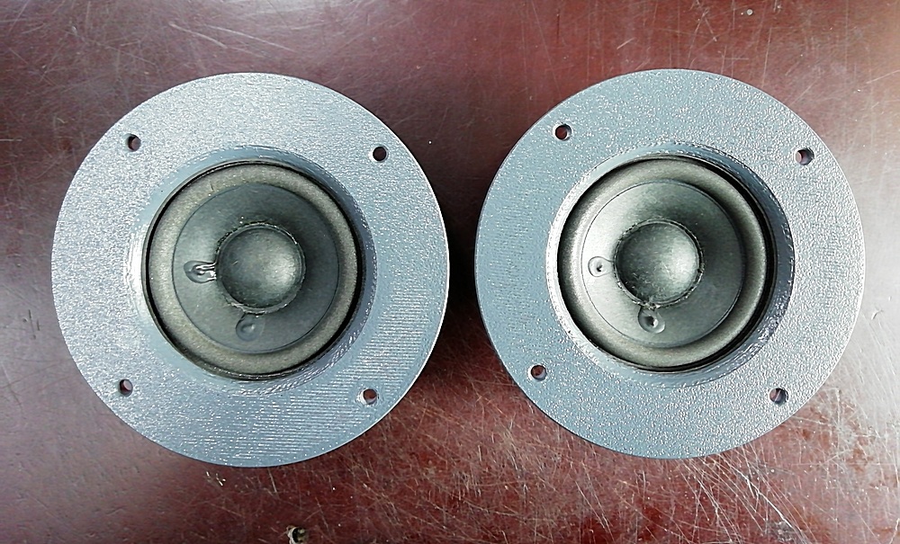

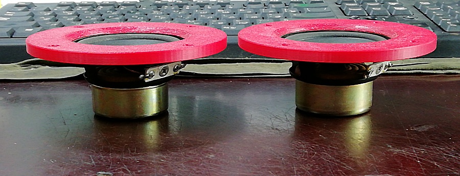

Обратился за помощью к тому, кто мне делал на 3D принтере всякие приблуды. Вот жду. Как будут готовы - сверление, покраска и "транспортировка" динамиков тудым - сюдым!

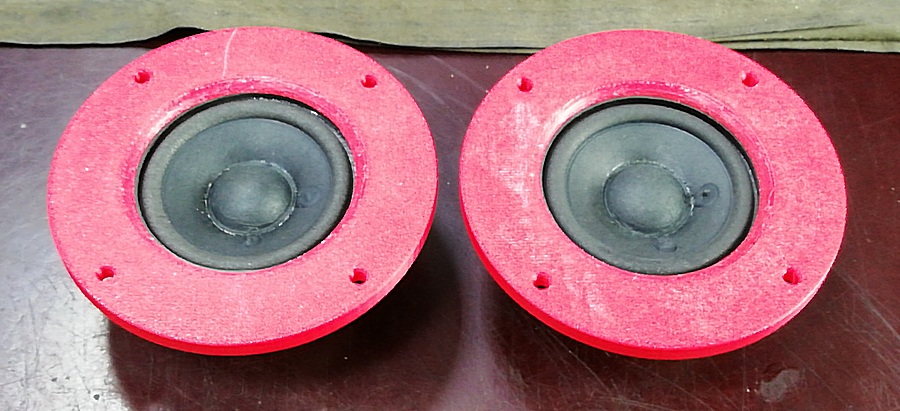

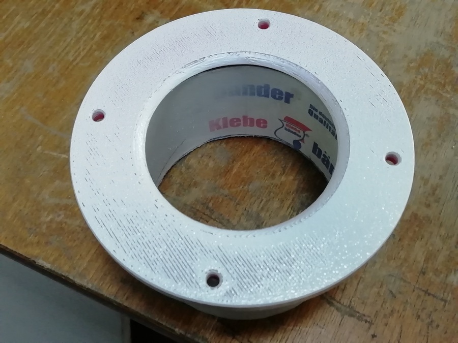

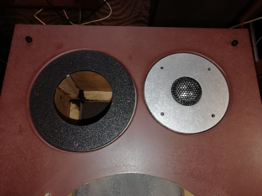

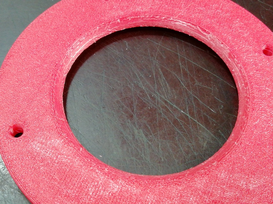

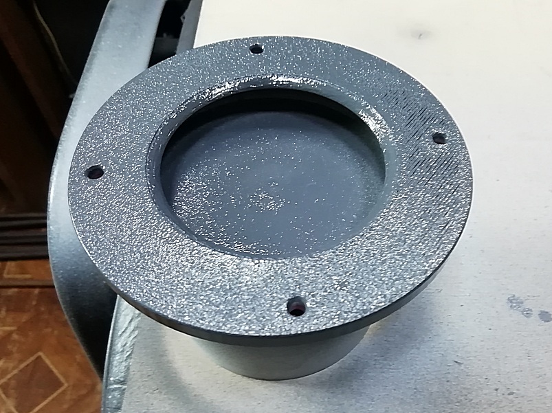

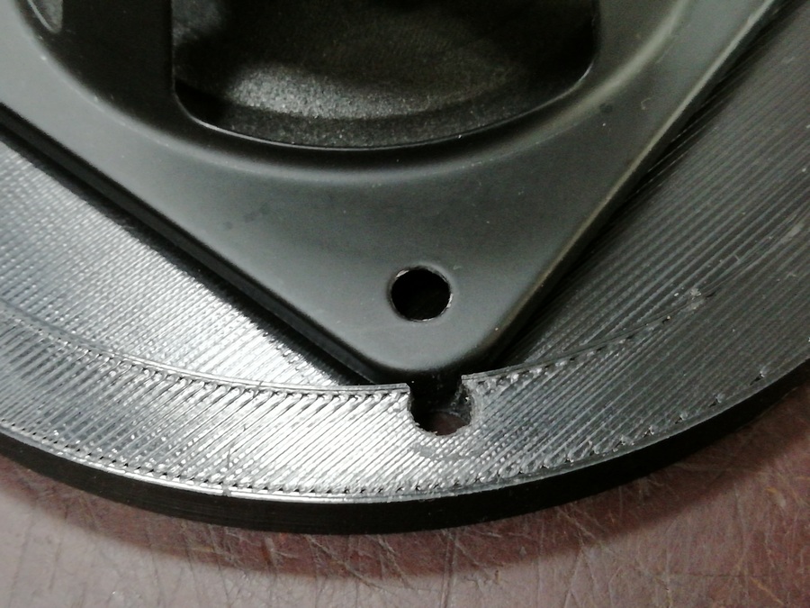

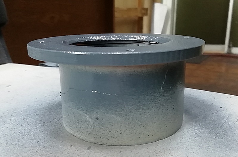

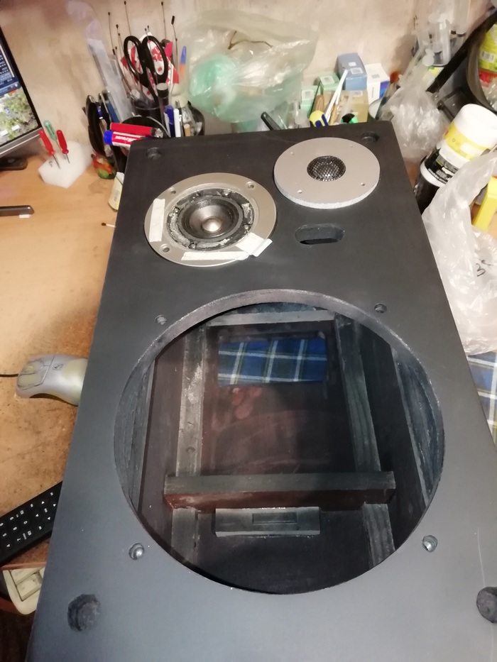

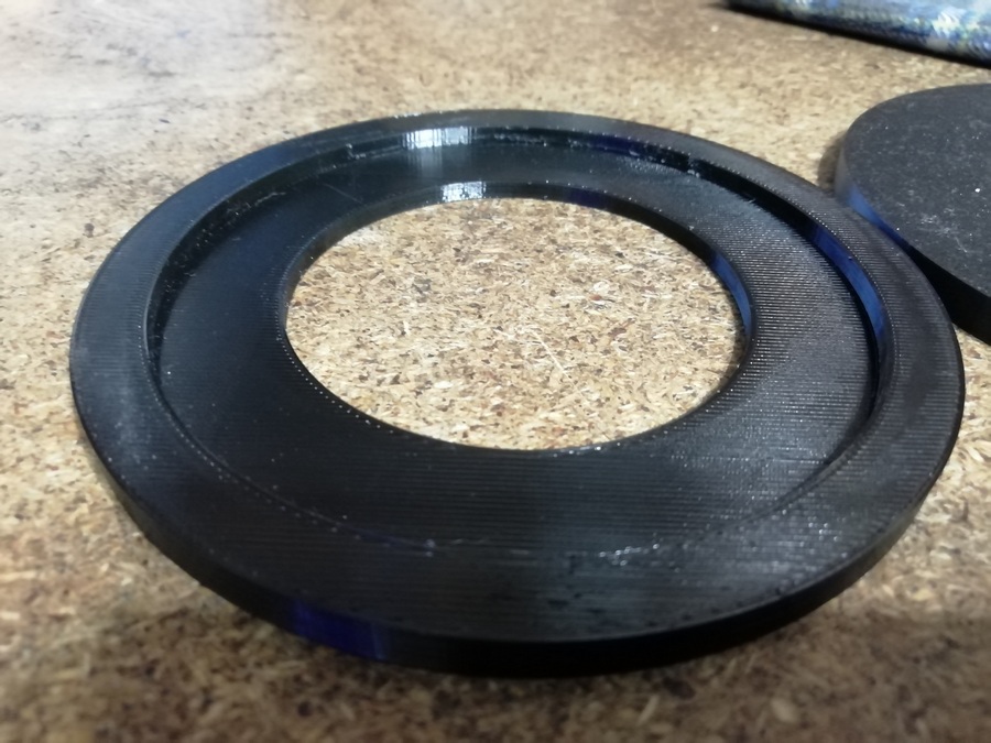

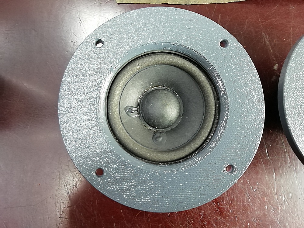

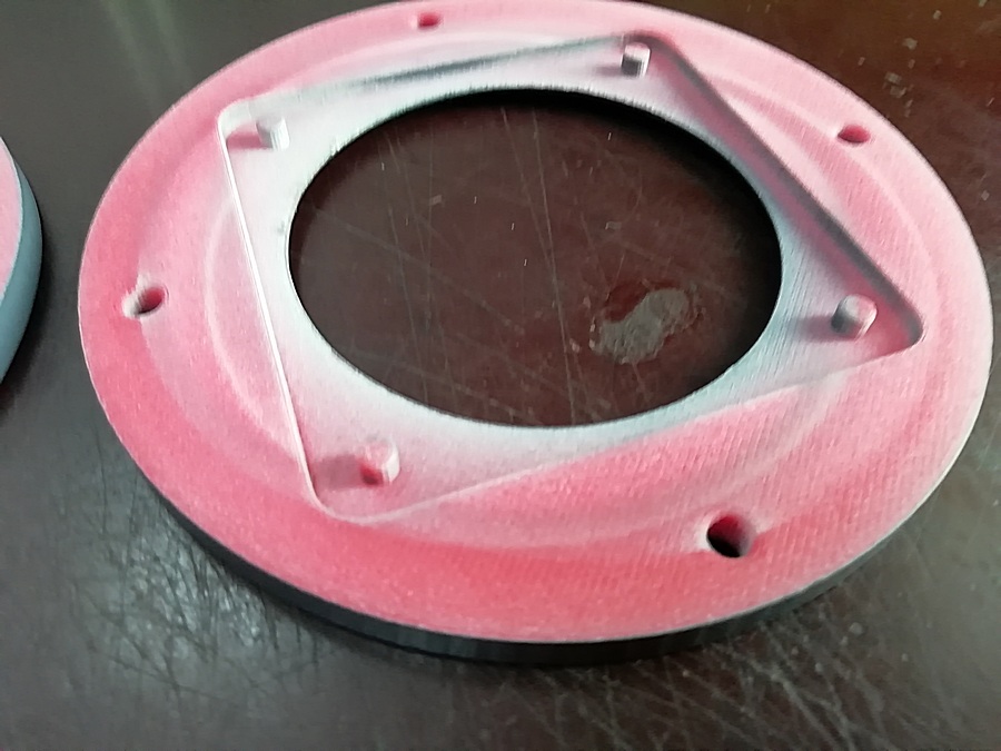

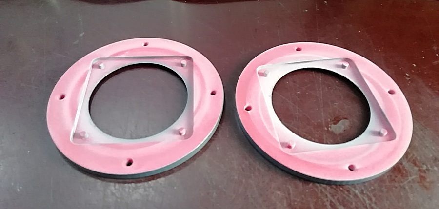

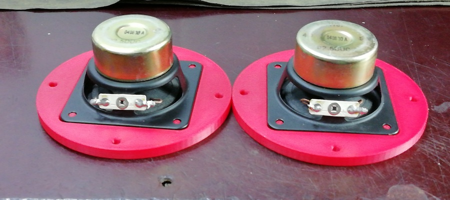

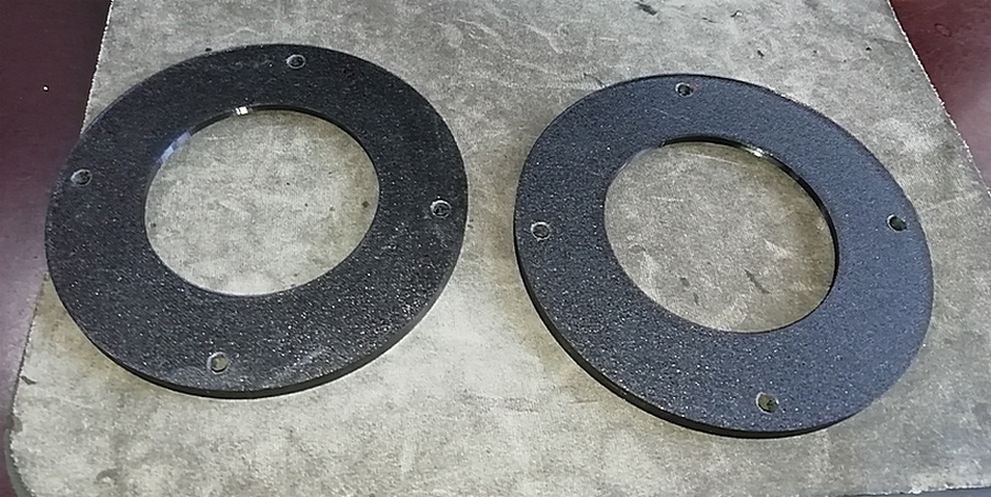

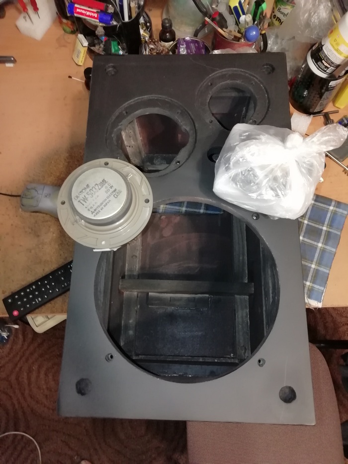

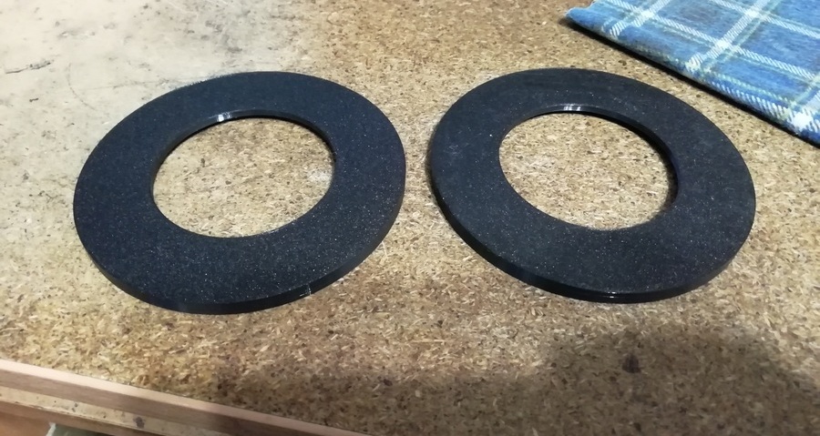

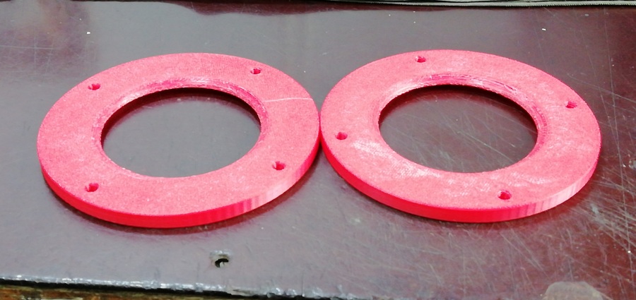

Фланцы изготовили. Всё в точности по указанным размерам

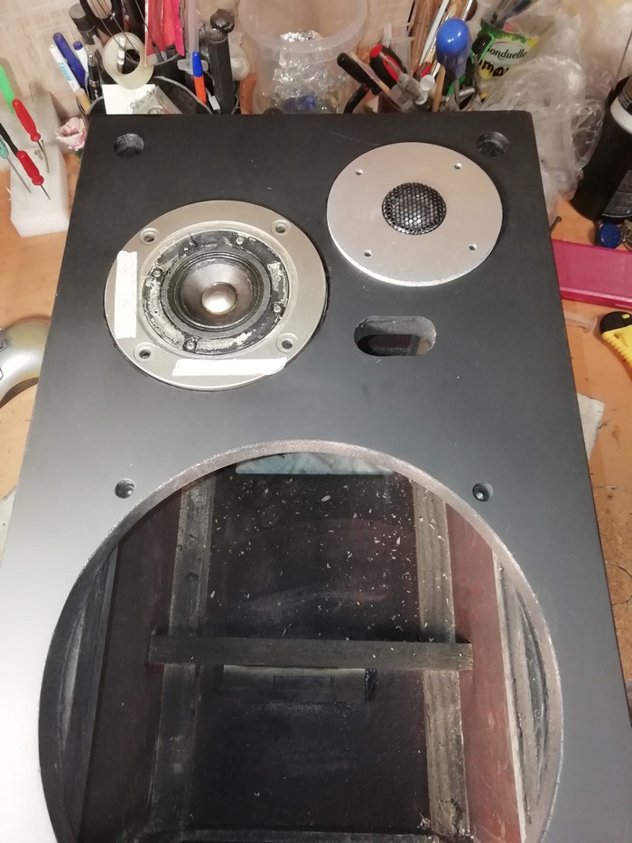

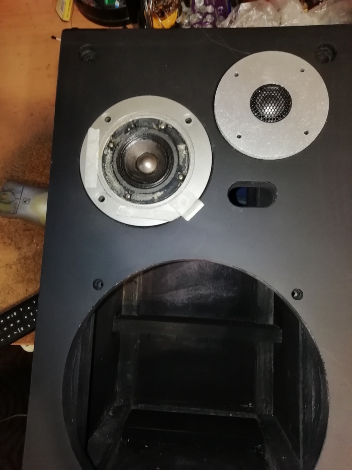

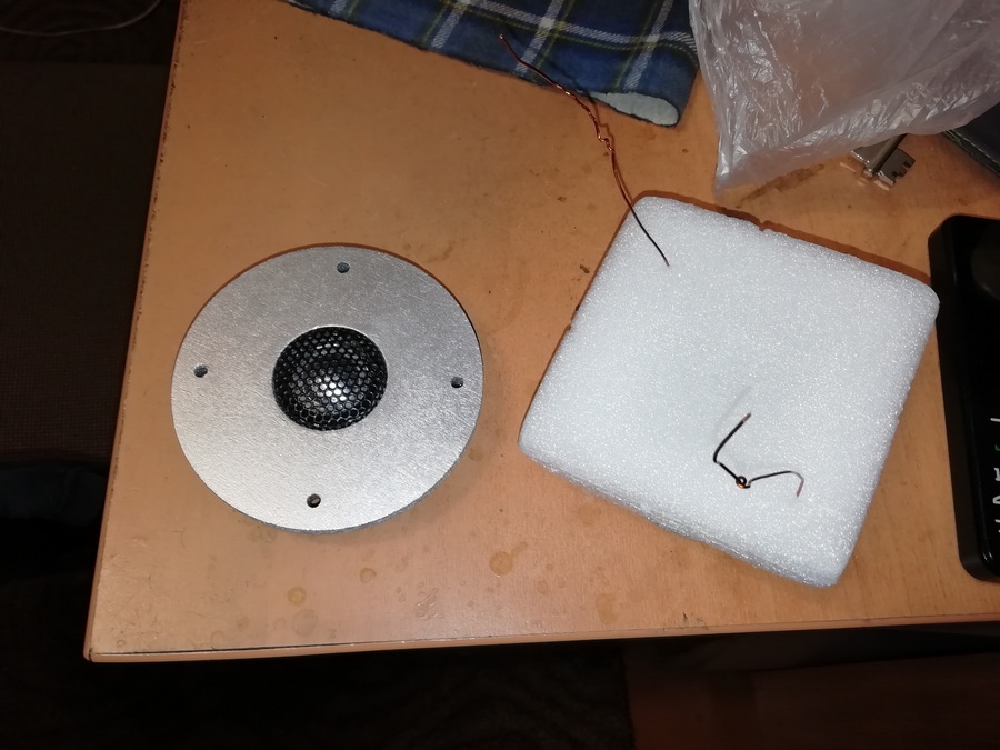

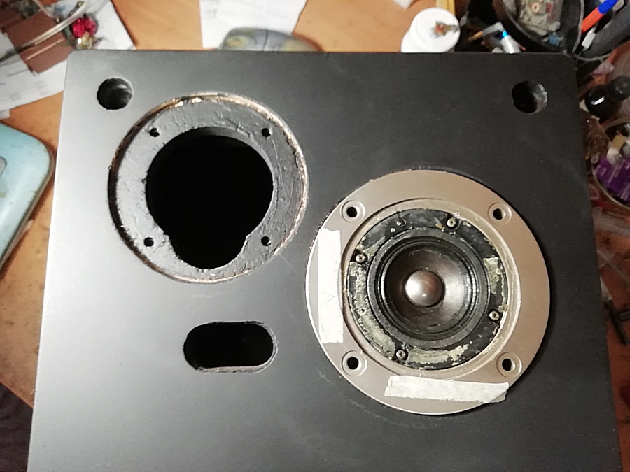

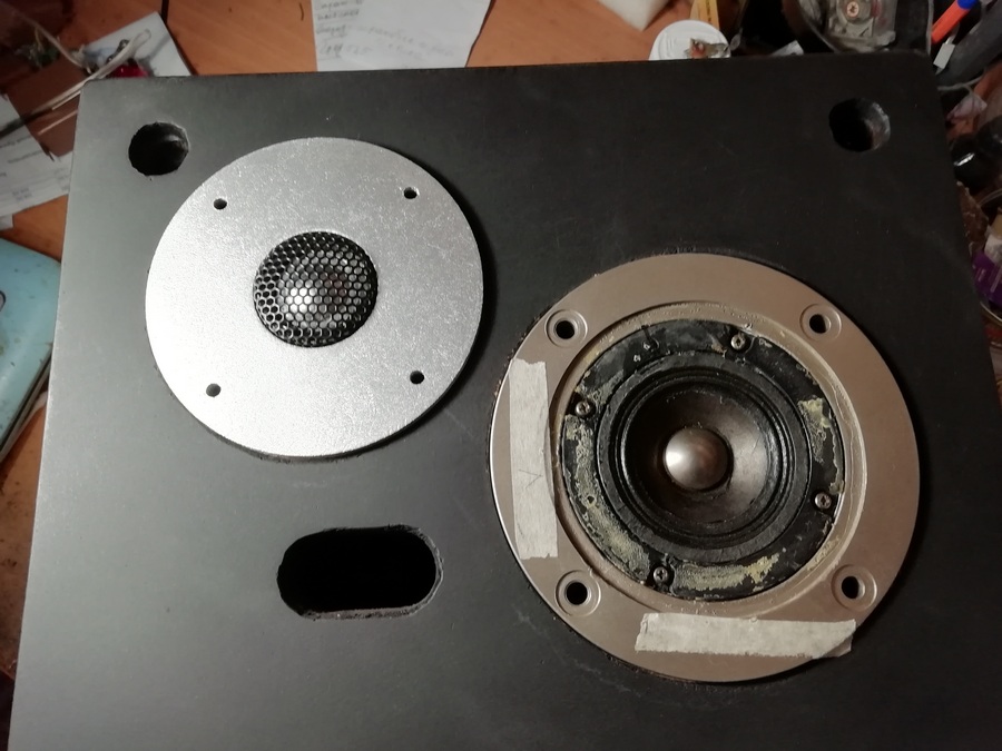

Благо, что диатоновская пищалка ещё у меня, по ней и сделал разметку будущих отверстий
IMG_20250912_205618.jpg IMG_20250912_205626.jpg IMG_20250912_205656.jpg IMG_20250912_210644.jpg

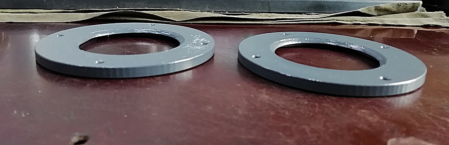

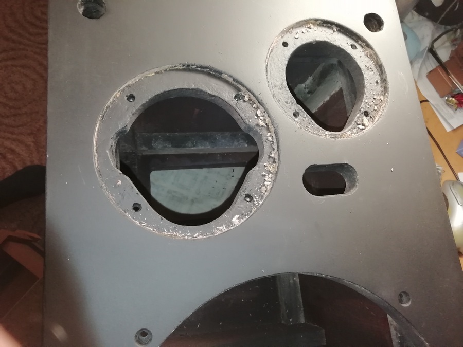

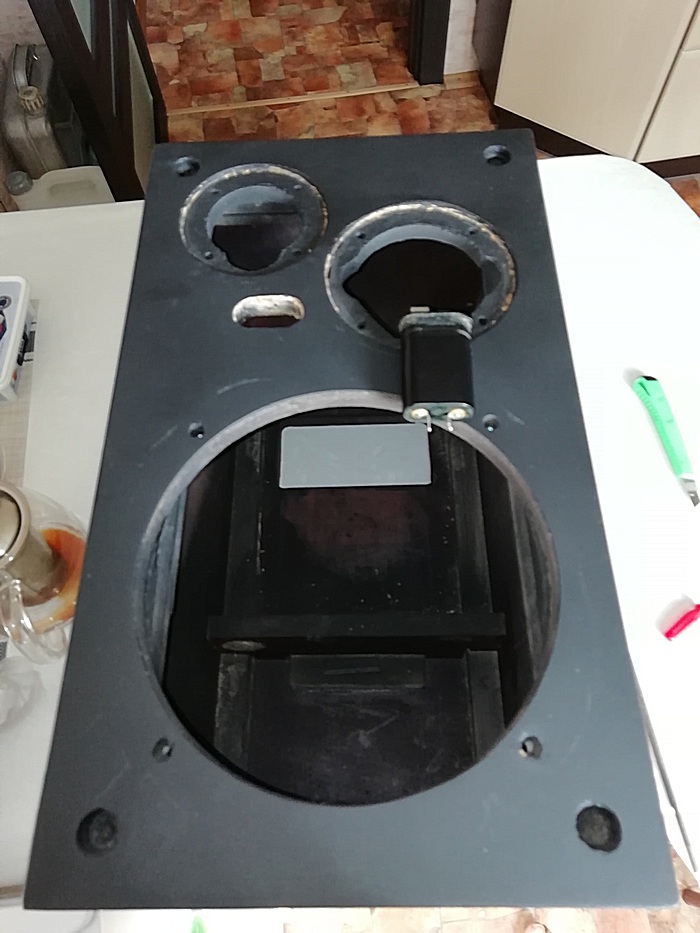

В понедельник просверлю. Сегодня на даче заберу грунтовку для пластика и остатки серого графита для покраски фланчиков. Должно хватить. Заодно и описываемые выше динамики, предназначенные для этих фланцев, вклею в них.

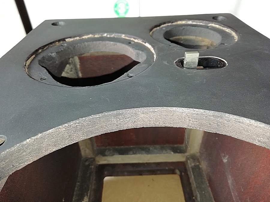

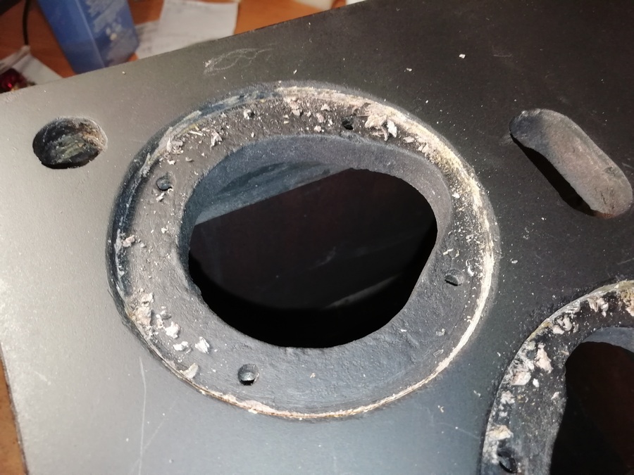

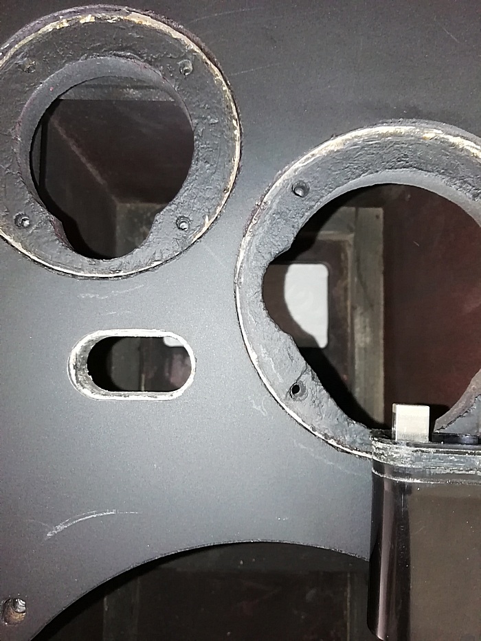

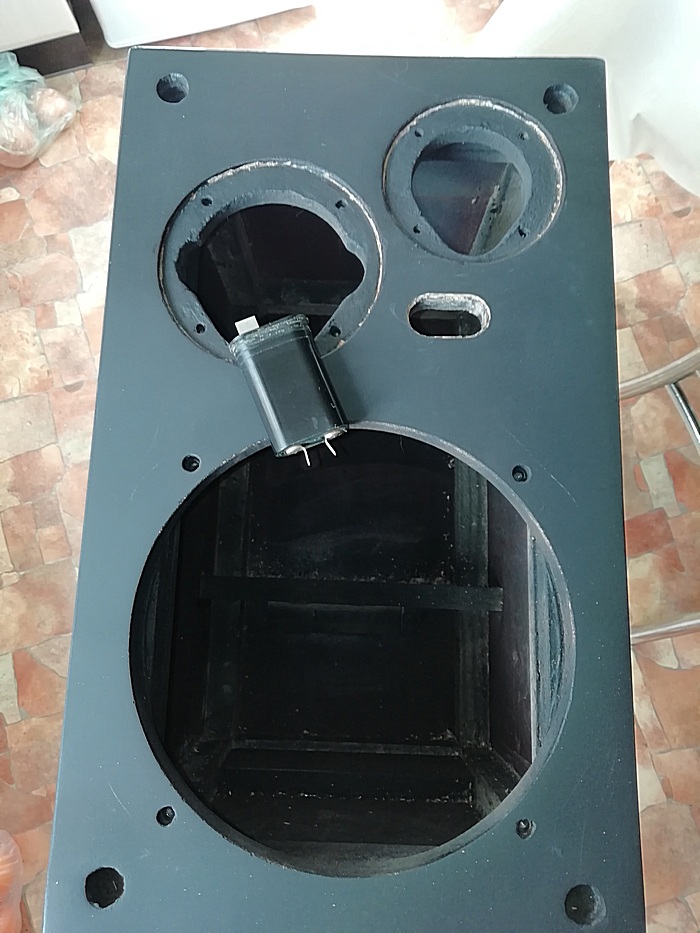

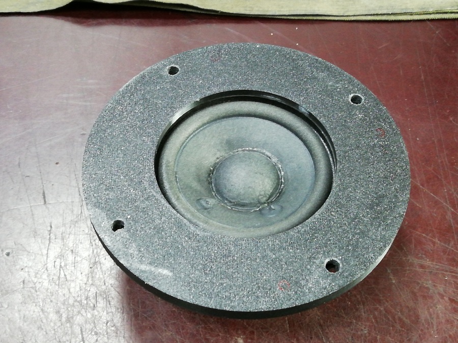

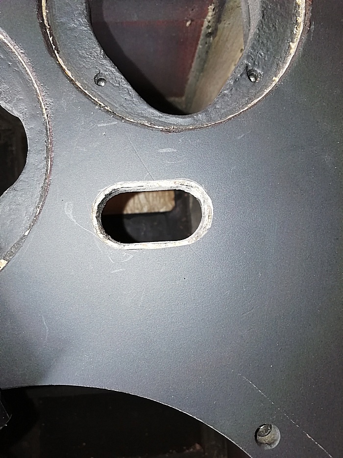

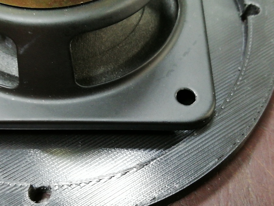

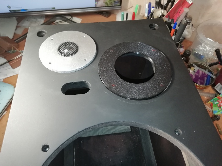

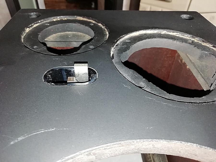

....так, что диаметр посадочных отверстия уменьшился...
И не столько была виновата краска, сколько наплывы шпатлёвки. Пришлось аккуратно обрезать её канцелярским ножом.
Со вторым корпусом та же процедура

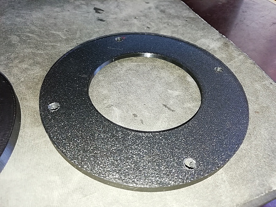

По кромкам отверстий прошёлся чёрным, перманентным маркером.
Ну вот и всё! Скоро сборка.

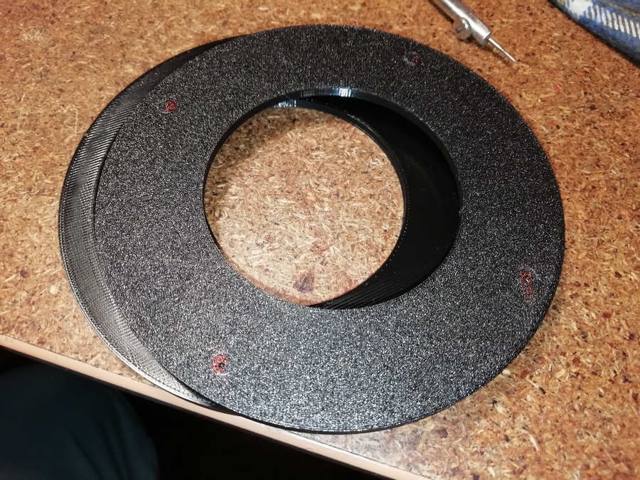

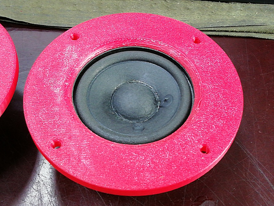

И сегодня я их просверли по разметке. У оригиналов отверстия на 5,0 мм. просверлил на 4,5.

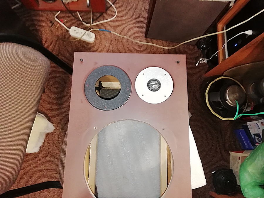

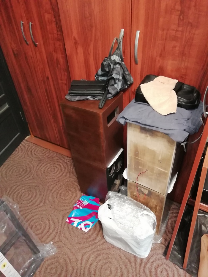

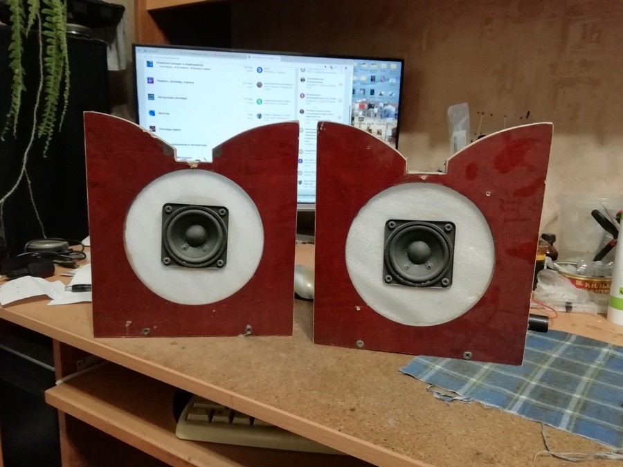

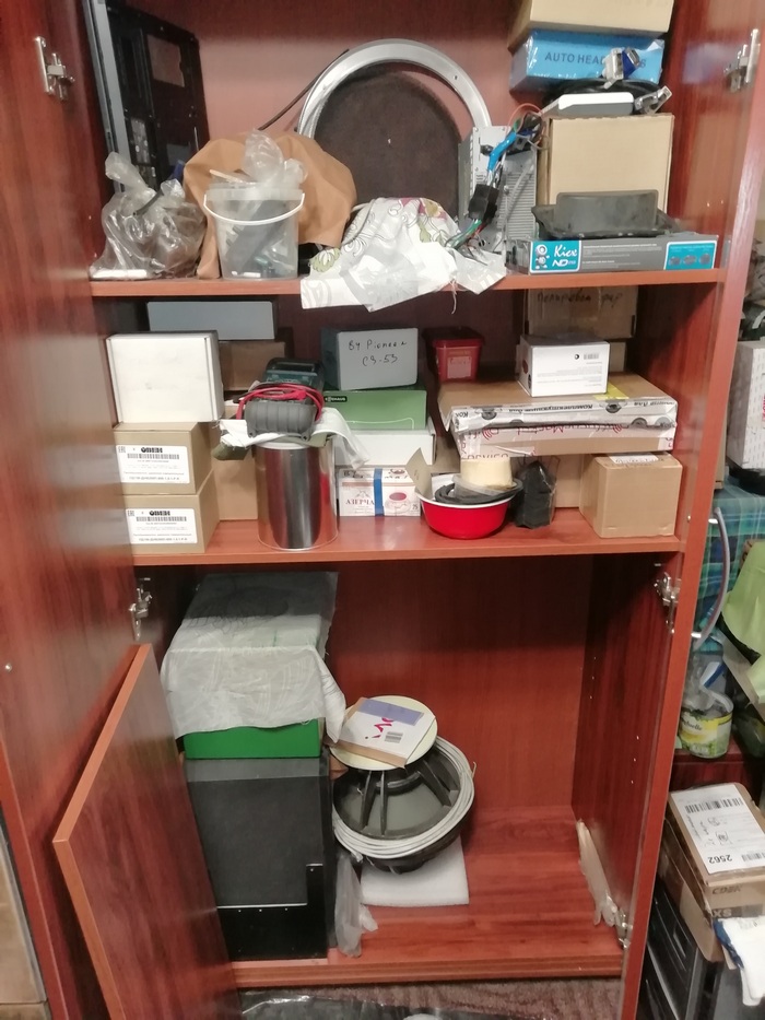

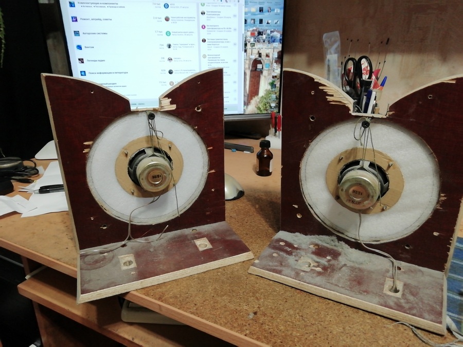

Вчера не вытерпел и достал из шкафа корпуса от Романтики с установленными в них динамиками от Диатон
Справа. Слева ещё на месте. Для этого от дверей шкафа пришлось убрать две пары АС
Корпуса "обезжирил" сняв все динамики и фильтра.
Будущие НЧ для этих корпусов сунул в первый ящик, прикрутил заднюю стенку на пару саморезов и убрал на старое место. Со вторым корпусом поступил так же. Заодно примерил в него новый фланец и самодельную СВЧ головку

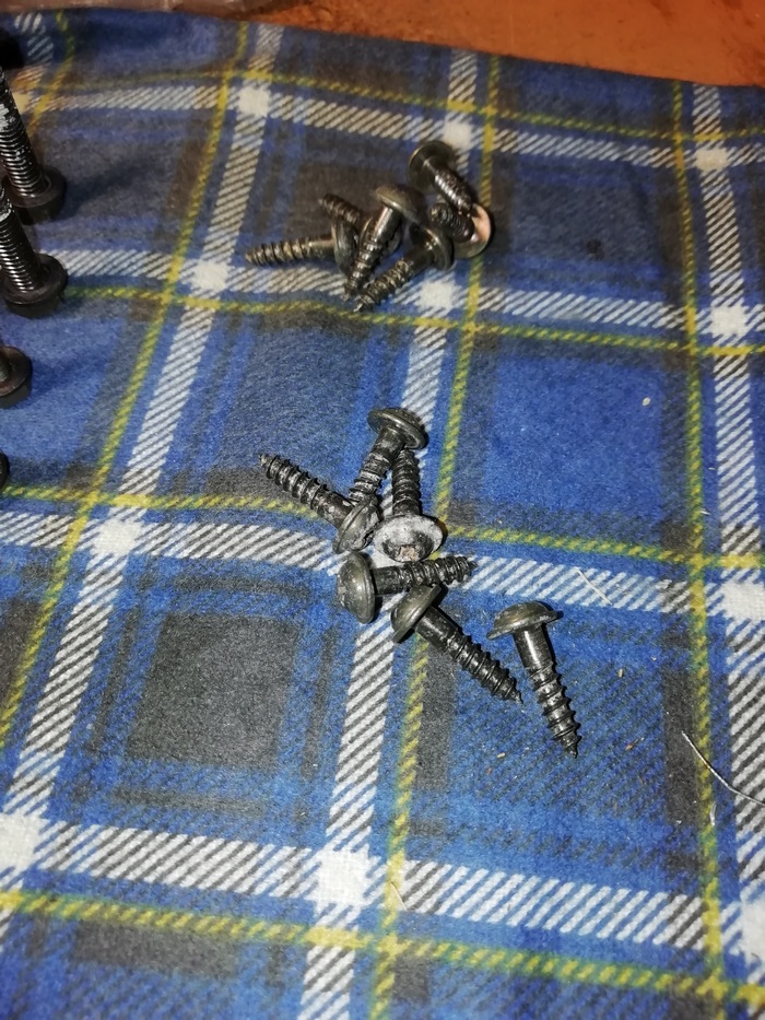

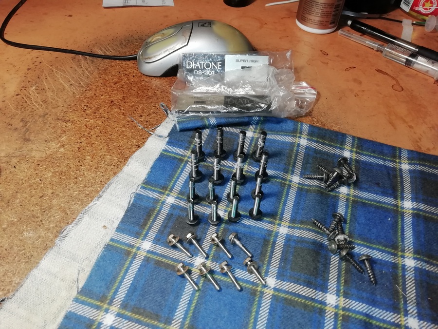

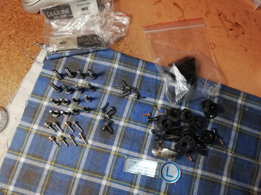

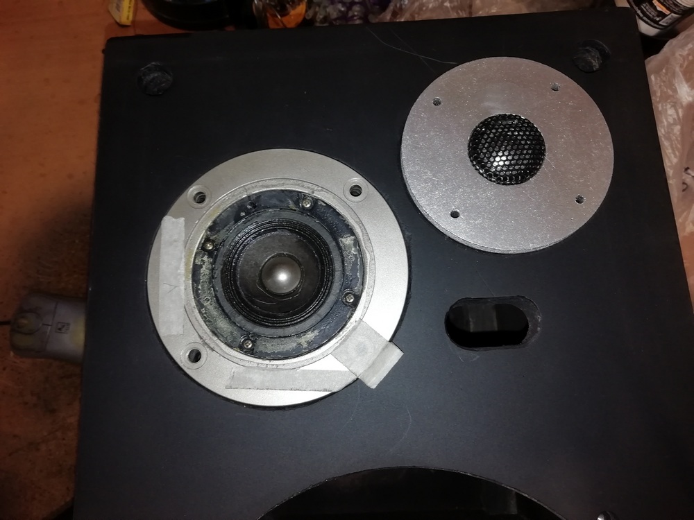

Надо подогнать к посадке корпус кнопки включения СВЧ динамика (там тоже наложено шпатлёвки) И в путь!

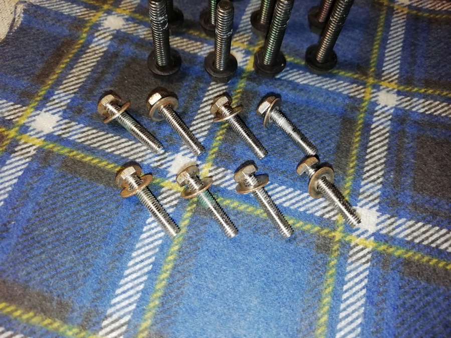

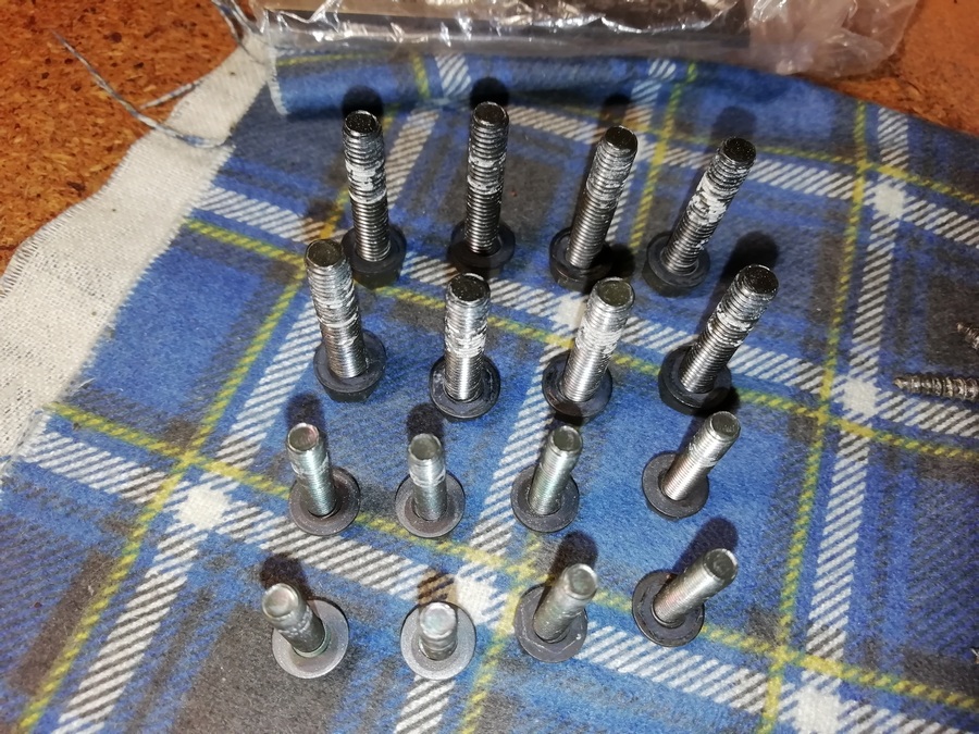

Разобрал весь оригинальный крепёж
НЧ - Мх5, СЧ - Мх4
Шайбы кстати не магнитятся.
ВЧ - Мх3

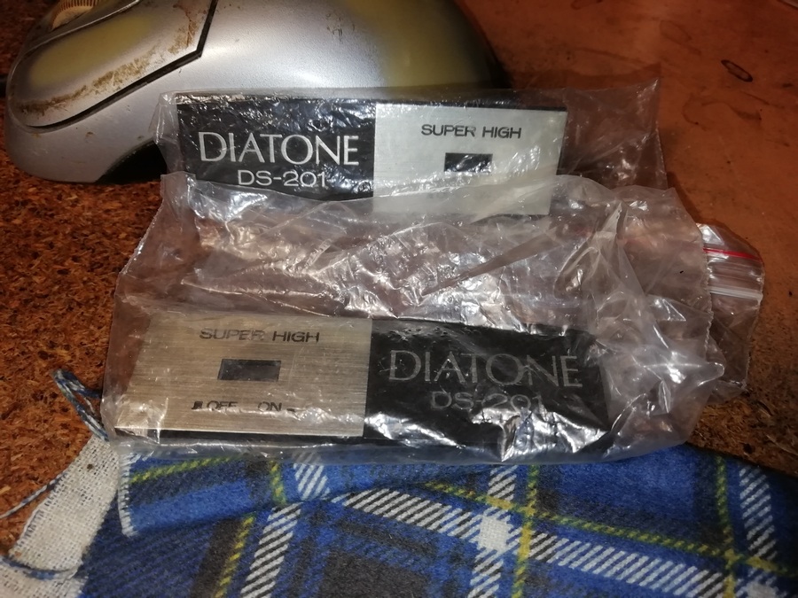

Накладки на кнопки
Тут надо смотреть снимки разборки, чтобы правильно установить кнопки и накладки соответственно.
Крепёж терминалов

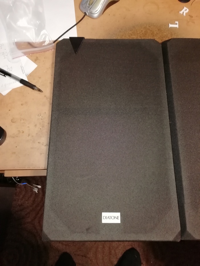

Справа клипсы и треугольные накладки с буквами "L / R"
Грили тоже готовы к употреблению. Звукопоглотитель будет родной. Ни грамма меньше и ни грамма больше.

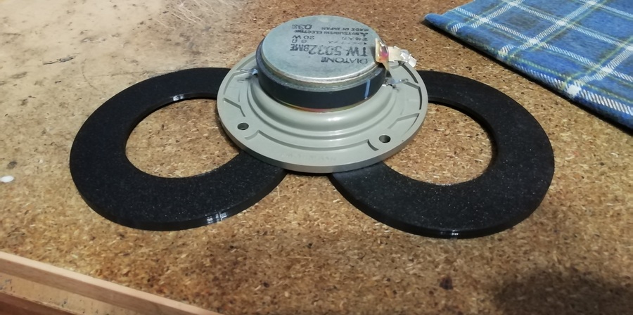

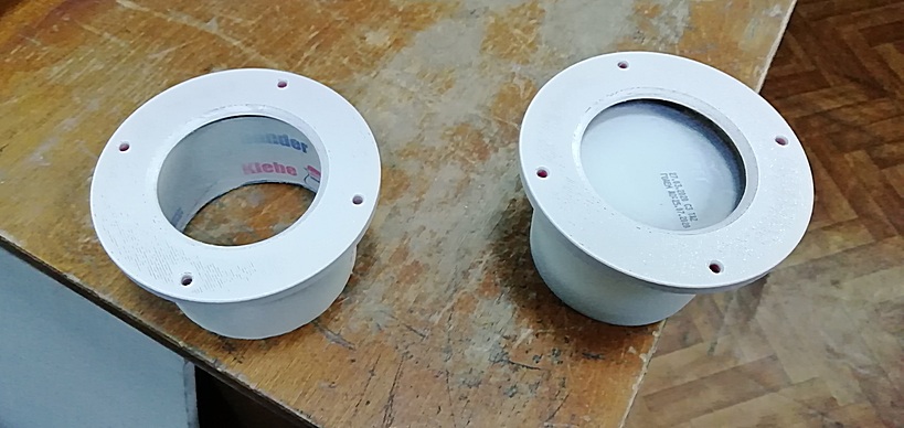

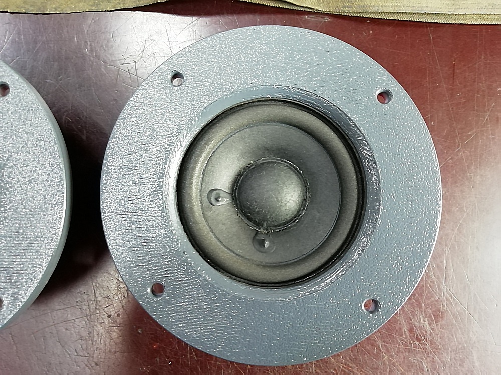

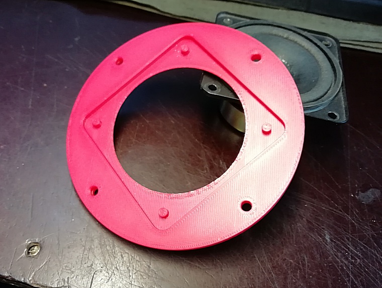

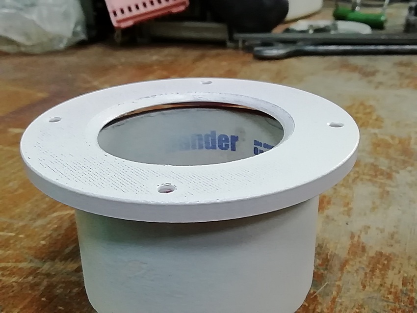

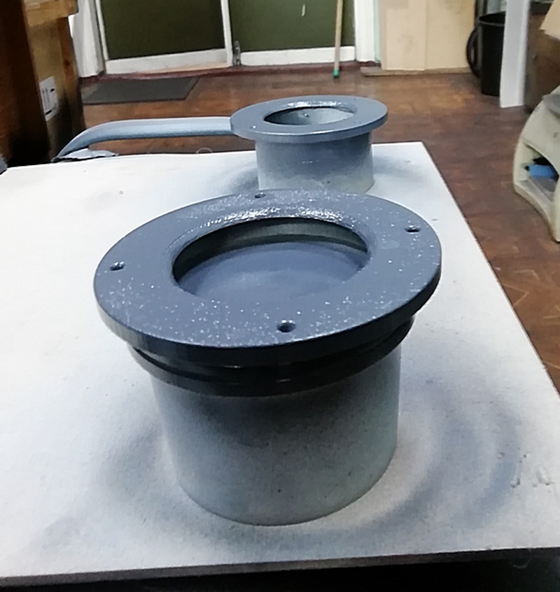

Привёз на работу грунтовку, краску и выбрав время, тоооолько растележился на покраску фланцев для СЧ как вдруг выясняется, что в нашей группе есть мальчонка, в распоряжении которого имеется 3D принтер без всяких люфтов и с разными прибамбасами. А мальчонка тот, бывший наш практикант. И решил этот практикант посвятить свою жизнь энергетике. Т.е. пришёл работать туда, где проходил практику. Сам. Пока по крайней мере.

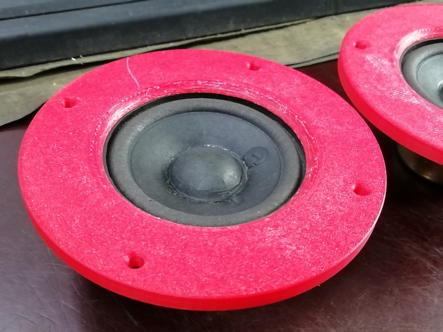

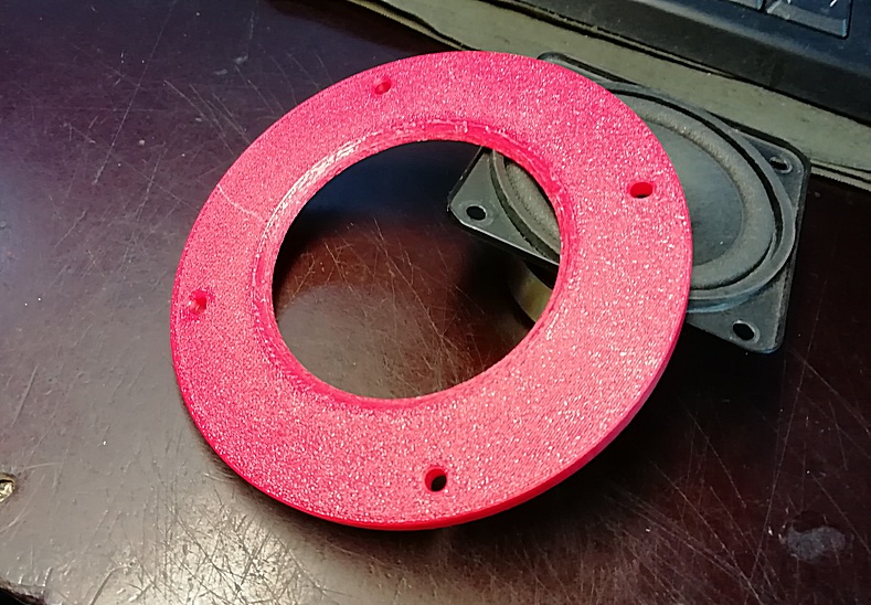

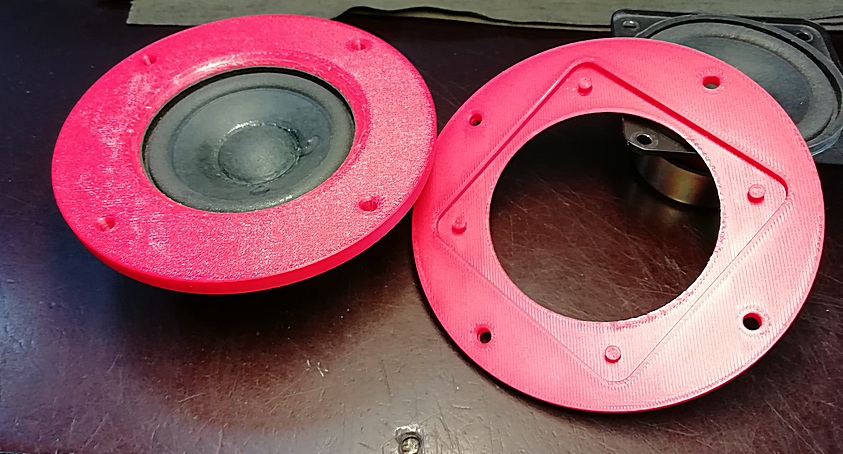

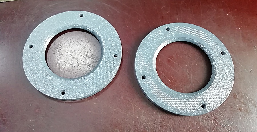

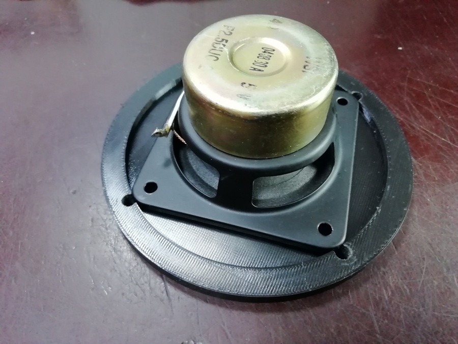

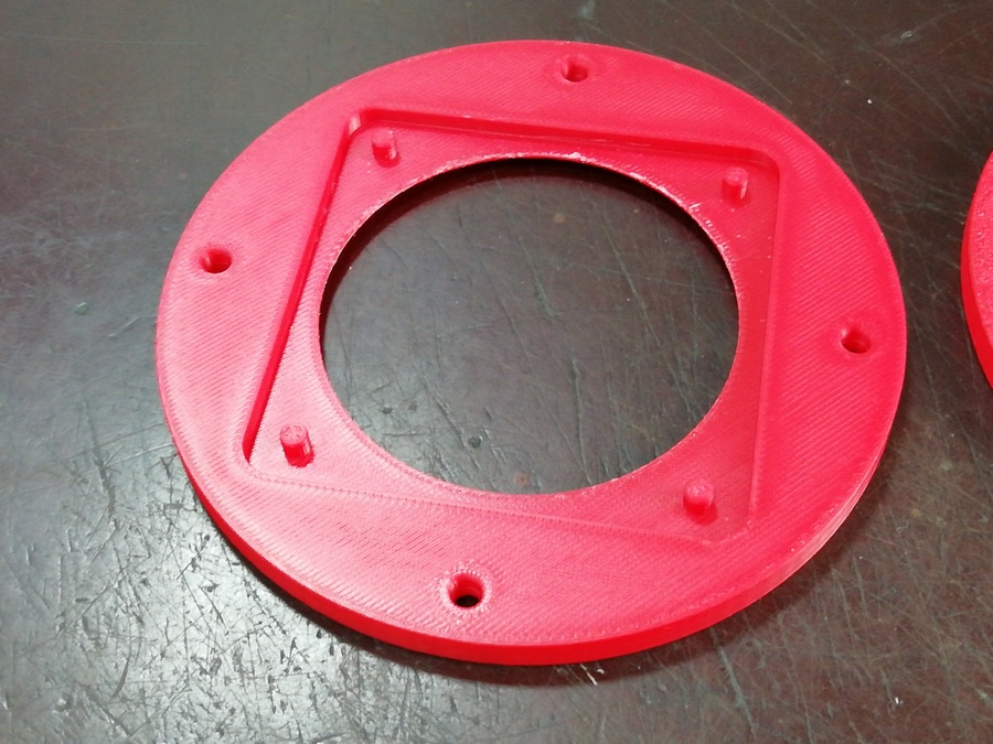

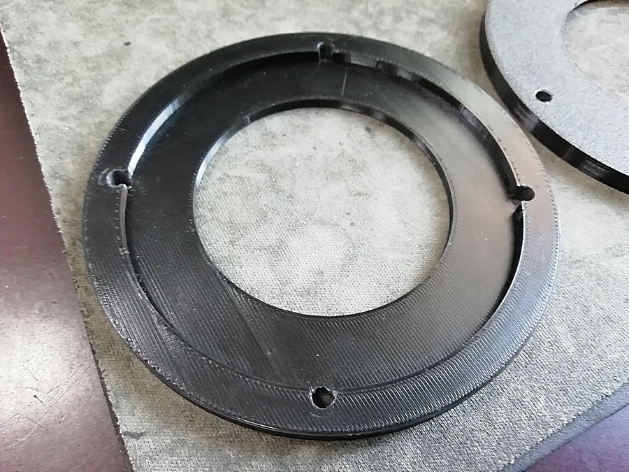

И решил я слегка сделать по другому эти фланцы для СЧ динамиков.
Пацанёнок на удивление достаточно грамотный. Как факт - понял без прикрас, т.е. на пальцах, что мне нужно.
Отдал я ему изготовленный фланец. Упаковал и отдал ему же один из динамиков к которым будут готовится фланцы. И это... Не успел я вокруг себя обернуться, как он уже пришёл с готовым четёжиком для уточнения мелочей. Я, просто в ах*е!!!
В соседней группе, программист-краснодипломник с высшим, не знает, что такое эскиз или проекции в чертеже и как найти Б / К / Э у неизвестного транзистора. Да чего уж - где анод у диода...
В общем и целом, уже завтра фланцы обещали привезти. Такая вот хня творится в нашем "зоопарке". Чему я раз безмерно.

Где-то выше говорил о том, что у фланцев (чёрных) чуть занижены размеры диаметров из-за люфта какой-то части механизма 3D принтера. Как пример, несколько фото
Собирался в этих местах чуть расширить посадку (есть фреза). По крепёжным отверстиям фланца, динамик встаёт как родной
С лица тоже хорошо
Как и по плоскости прилегания
Правда такого положения я бы не допустил. края корзины динамика чутка перекрывают отверстия во фланце. И тут
"Завтра" наступило сегодня и вот новые фланцы у меня. Пластик по составу тот же, что и в чёрных, только красный.
Мой "юный друг" сделал фасочку со стороны диффузора, чтобы не образовался колодец как на черных фланцах (который я собирался ликвидировать)
Соорудил идеальное посадочное место под корзину и даже фиксирующе-направляющие выступы-шпильки и крепёжные отверстия фланца соорудил.
Во все места обратной стороны фланца динамики легли как тут и были
Лёгкое смещение уплотнительного кольца на динамиках не так и видно. Думаю, что покраска завуалирует "неправильное" положение кольца ещё больше IMG_20250917_081257.jpg IMG_20250917_081302.jpg
Чуть заглажу фаску
Так как она обладает некоторой шершавостью
С обратной стороны ничего "творить" не стану
Сегодня должОн покрасить.
Пробежался грунтовкой для пластика
Высохло довольно быстро. Краска, графит серый глянцевый
Тоже высохло на удивление быстро. После обеда примерка на динамики
IMG_20250917_124243.jpg IMG_20250917_124248.jpg IMG_20250917_124254.jpg IMG_20250917_124258.jpgIMG_20250917_124316.jpg IMG_20250917_124350.jpg IMG_20250917_124404.jpg IMG_20250917_124408.jpg
Дома не получилось примерить на корпуса. Те, на которые планируется, в шкафу. На диатоновские просто время не хватило. Цвет новых фланцев вроде и как бы совпадает или близок к цвету оригинальных.
Хочу сегодня сравнить пары (оригинал) и (новодел) хотя бы по внешнему виду. Размеры по посадочным диметрам совпадают.
Глянул. На диатоновских корпусах.
IMG_20250919_195834.jpg IMG_20250919_195851.jpg IMG_20250919_195844.jpg IMG_20250919_195858.jpg IMG_20250919_195904.jpg
Думаю, что в других корпусах и с другим НЧ будут (те, что слева) смотреться нисколько не хуже. А со звуком.... С ним если что, вдруг поборемся!
Теперь можно и в путь! Посадочные места кнопок подготовил (убрал наплывы шпатлёвки) и кнопки установил на свои места с малым количеством клея Момент-1. Сначала на одной
