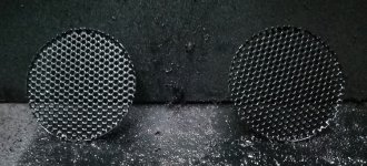

Сетки были изготовлены
На данный момент наружный диаметр 49,5...50,0 мм. Дома обстучу их на оправке в 48,0 мм. На работе на шлифовальном круге сточу буртики до примерно 1,0 мм по высоте и покрашу в чёрный цвет. И душенька моя будет спокойна. И можно собирать. И можно какое-то время без гриля.

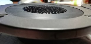

Прикинул вчера сеточки на пищалки...
IMG_20241210_194711.jpg IMG_20241210_194715.jpg IMG_20241210_194859.jpg IMG_20241210_194937.jpg IMG_20241210_195046.jpg
Легло идеально!

Готовые сетки
Унёс домой и уже окончательно установил на пищалки
IMG_20241211_194122.jpg IMG_20241211_194158.jpg IMG_20241211_194221.jpg IMG_20241211_194350.jpg
Может быть. Наверное. Пару капелек Т-7000 по диаметру противоположно в стык сетка/накладка. Для надёжности.

Вчера вечером, после сытного ужина, "под музыку Вивальди" решил "приземлить" пищалки этих Диатонов. Сказано - сделано. Уложил корпуса АС на бок. НЧ наружу, ВЧ вовнутрь.
И Ооо! Чудо!!!
Звучание успокоилось! Хотя до "переворота" акустика уже начинала мягчеть в звучании. В прогрев динамиков, проводов, конденсаторов и резисторов я не верю.
И это... Даже жена уходя проведать свою маму сказала, что да, мол плотно, слитно, информативно и при всём при том красивое звучание.
Если честно, я даже слегка при***л от её слов. Не думаю, что это была лесть. За сорок пять лет, жёнушка врать так и не научилась.
Сидя на диване, а это где-то чуть больше двух метров от акустики, на слух появились прямо скажем фундаментальные НЧ составляющие. Трек не помню чей, но вначале достаточно музыкально-бедный медленный ритм сопровождался еле ощутимым "инфранизом". На границе восприятия слухом и телом. Он и есть, и его нет. То ли за дальними горами ворочается великан. То-ли это отголоски его ворчания...
Дальше в треке басовые переборы, может синтезаторные. Ненавязчивые и одновременно плотные. Когда еле слышимые, а когда и выходящие за габариты АС. Мид, СЧ, ВЧ очень информативные и даже сладковатые при таком положении корпусов. Я стёр себе уши выискивая ступеньку перехода между НЧ и ВЧ головками. Не нашёл! Очень плавный переход как от НЧ к ВЧ, так и в обратную сторону. Причём если ближе к центру НЧ динамика - СЧ становятся глуше. Малейшее смещение в сторону ВЧ головки и плавное нарастание количества СЧ/ВЧ составляющей. Причём уже больше не увеличивающееся и ни спадающее фактически от края диффузора НЧ и вплоть до центра ВЧ.
Хотел было поиграть полярностью подключения ВЧ - раздумал. Как раздумал и уменьшать объём бутылками с водой или манипуляциями со звукопоглотителем.
"А пускай оно так и остаётся" - подумал я сам себе.
