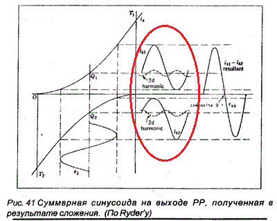

Мне представился "двухтактный" динамик где на катушку подаётся сигнал с одного плеча, а на катушку подвижки с другого. И никакого подмагничивания с магнитом, голый сигнал :oops:
Получите такой плохой преобразователь с удвоением частоты

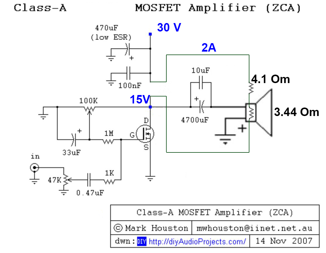

Уточнение - как выглядит схема макета сейчас:
Тут такий момент - в схемі не вказана "фаза" обмотки підмагнічування, по відношенню до звукової котушки гучномовця. А це важливо.
В ідеалі баластний резистор 4,1 Ом зникне, коли обмотка підмагнічування буде чітко потрібного опору.
Непогано було б знати хоч якісь основні технічні дані. Смуга великого сигналу на виході підсилювача, індуктивність котушки підмагнічування, тощо.

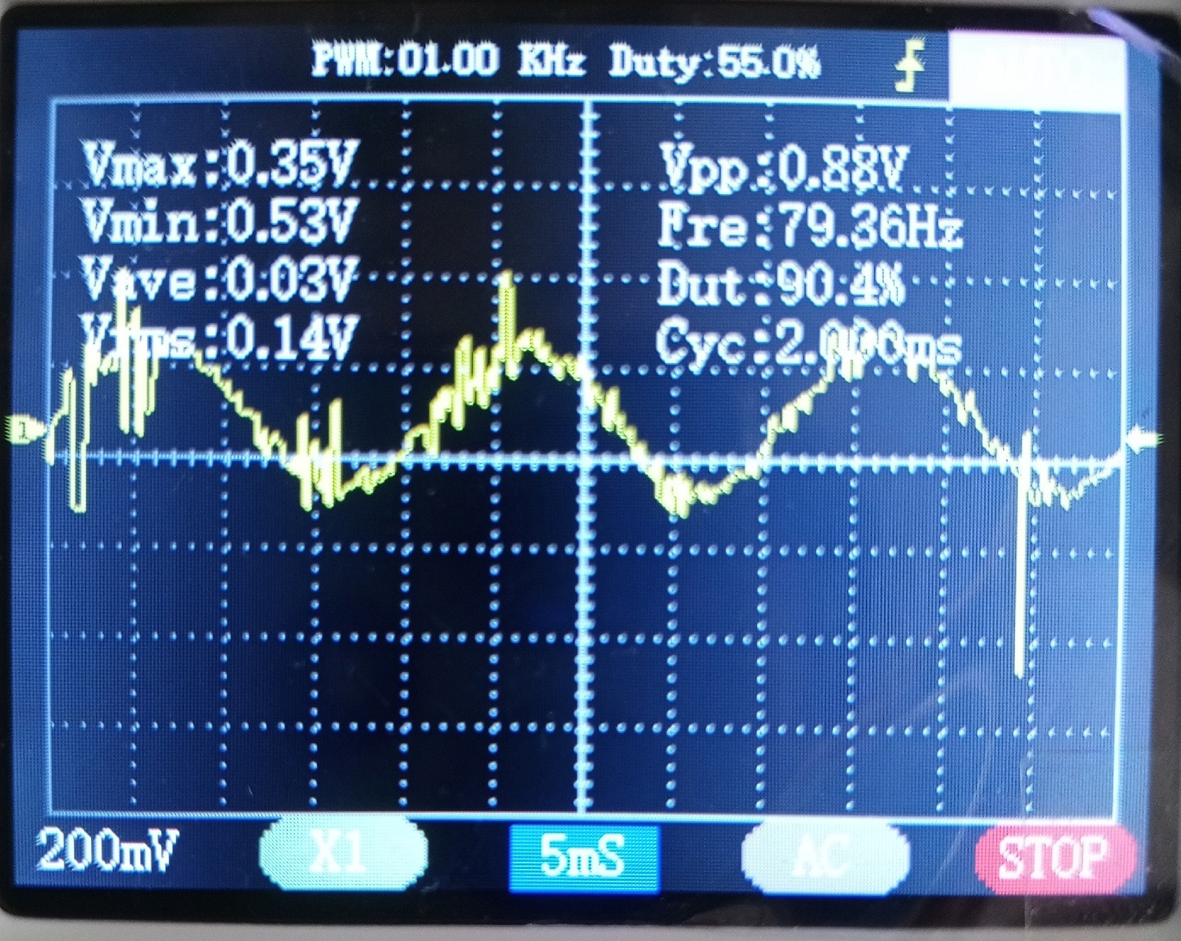

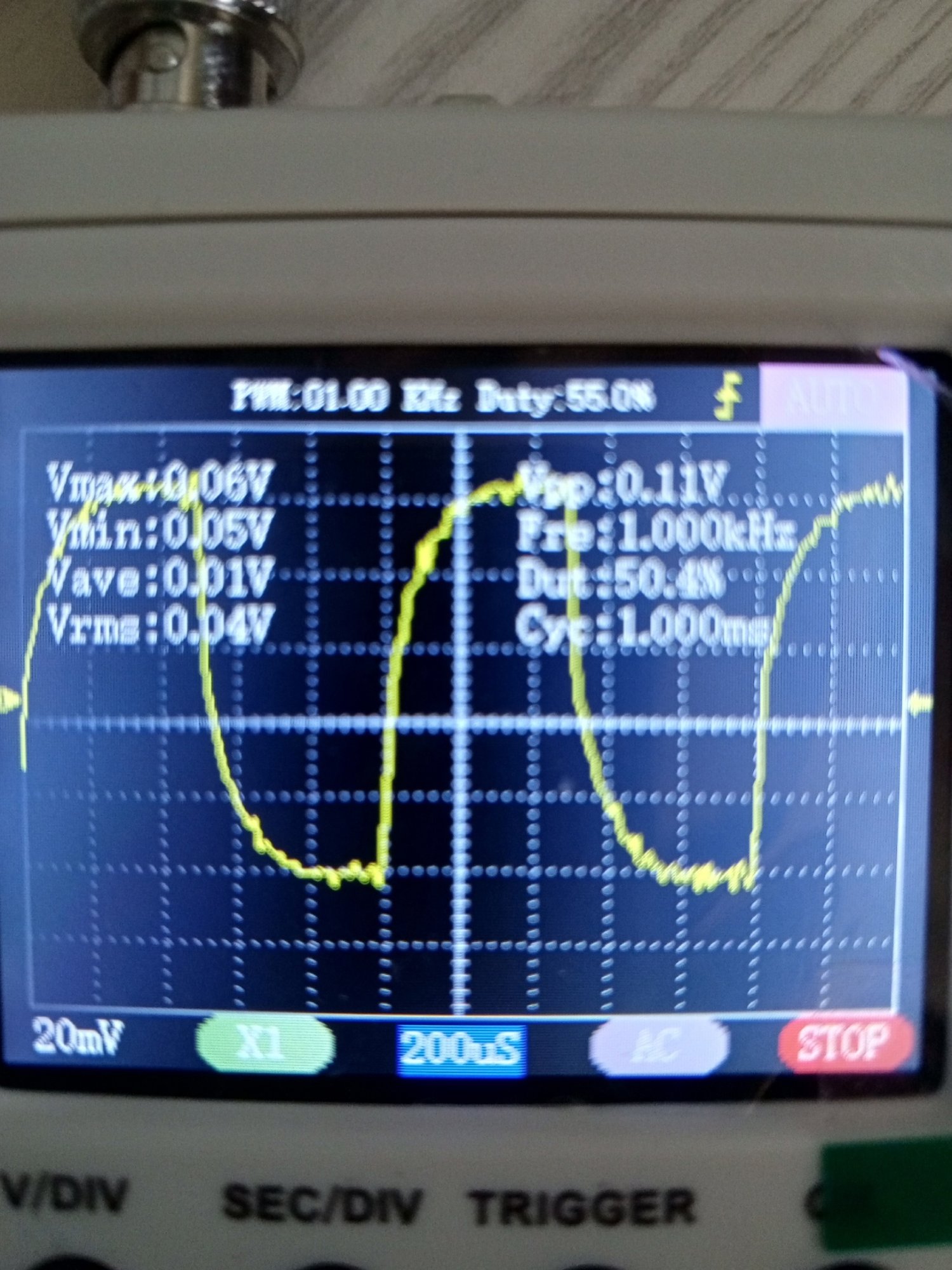

Всегда было интересно, как выглядят физические процессы на керне магнитной системы динамика. Теперь, благодаря наличию катушки можно подсмотреть что происходит на разных частотах. Синусоида и меандр. Динамик с неодимовыми магнитами подключен к УМЗЧ Агеева (за 87 г. который):

Надо было вам провести подобные измерения на магнитной системе, когда она была ещё с ферритовыми магнитами, конечно с катушкой меньших размеров.
.Вопрос-на НЧ или на СЧ магниты лучше "держат реакцию на импульс"???
Скорее, катушка подмагничивания в сочетании с железом лучше "держит импульс".
Надо бы на керн посадить намертво измерительную, специальную, "ВЧ" катушку.
Как по мне, то вы просто видите напряжение как на вторичке трансформатора с зазором. Первичкой выступает катушка динамика. То что катушка движется, по сути не суть важно, покуда она в зазоре магнитной системы.

То процессы не в керне, а в катушке подмагничивания со своей индуктивностью.
Т.е. катушка подмагничивания ловит сигнал напрямую от подвижной катушки? А в керне ничего не происходит? Всегда постоянное поле?
Вот тут согласен. Мы видим не электромагнитное поле, а реакцию катушки на него. Кроме того "трансформатор" не только с плохим железом (для перемагничивания), но и сильно намагниченным.

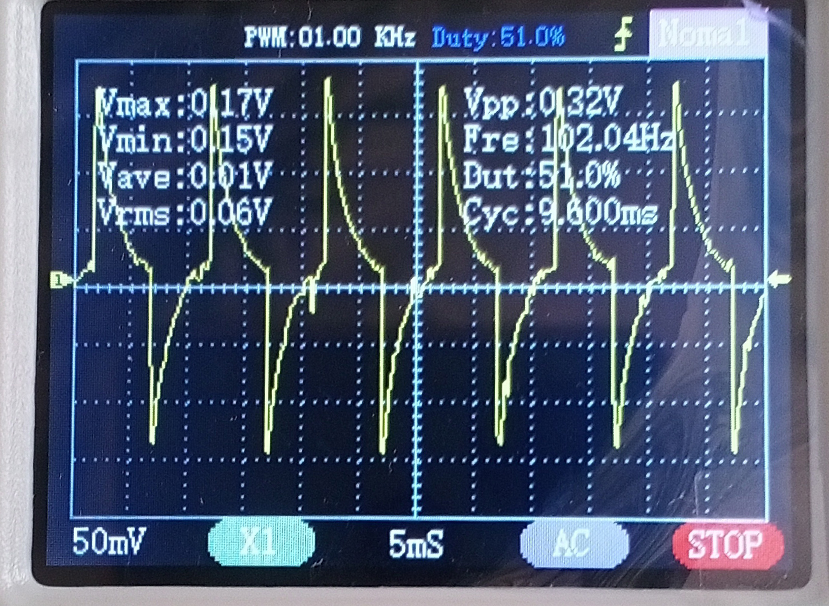

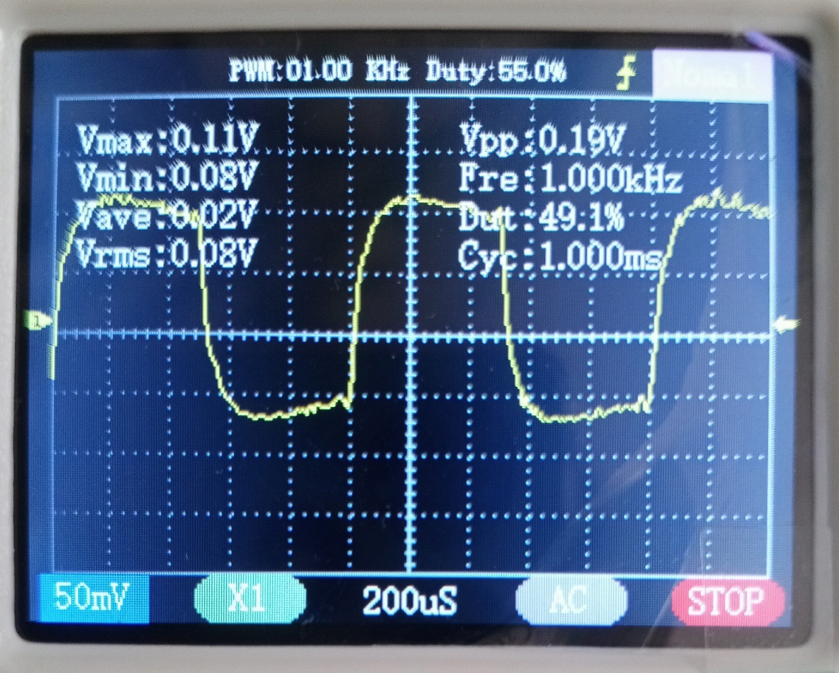

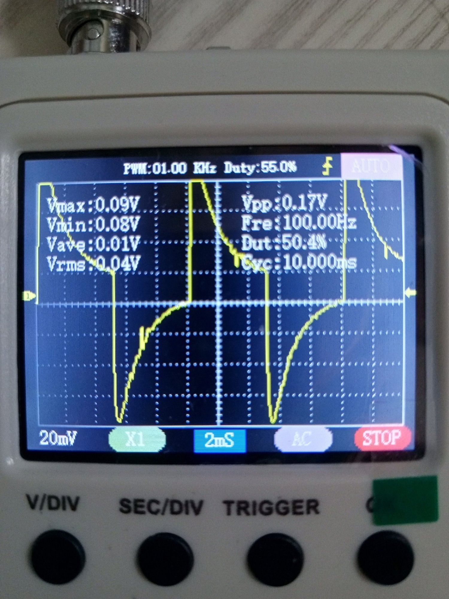

Катушку заклинить и повторить опыт.
Плохо заклинил. Надо Было гвоздями прибить. Шутка.
Динамик совсем звукофф не издает, а если прислушаться?
На картинках видна противоЭДС, которая пропорциональна ускорению. Поскольку при заклиненной катушке остается "гибкость" клея, которым приклеены витки и "гибкость" "бумаги" каркаса катушки, то смещение все равно есть и ускорение есть.
Сам себя процитирую.
Я сначала не понял, а потом каак понял! В таком включении верхние полуволны синусоиды больше по амплтуде, чем нижние - если смотреть микрофоном. То есть, если бы была только катушка подмагничивания без магнитов-то да-все время в фазе. Либо если добавить трансформатор 1:1 вместо мощного резистора, с последующим диодным мостом, что бы только положительные волны шли на подмагничивание. Выравнивание амплитуды по модулю). А это ненужное усложнение.

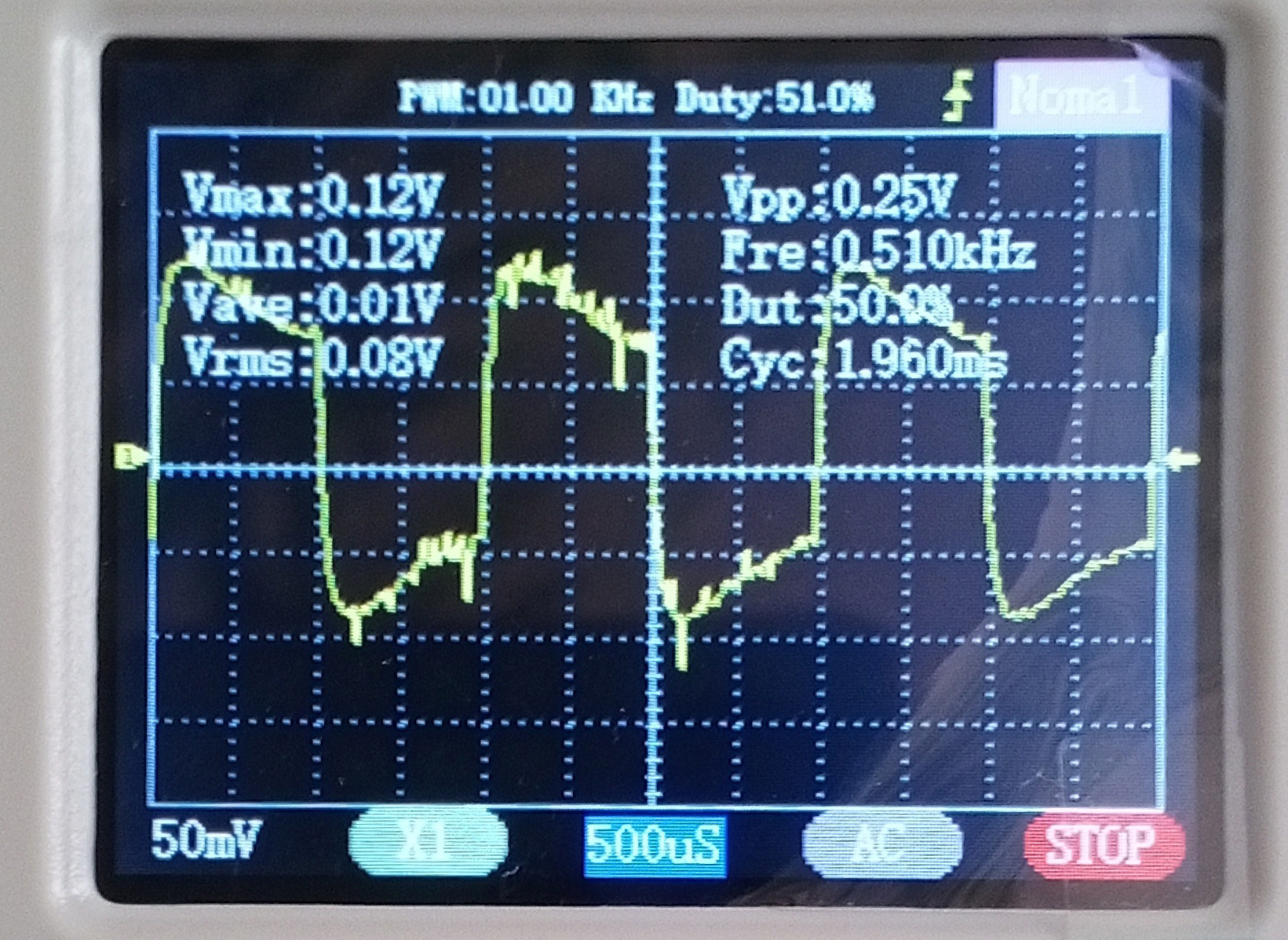

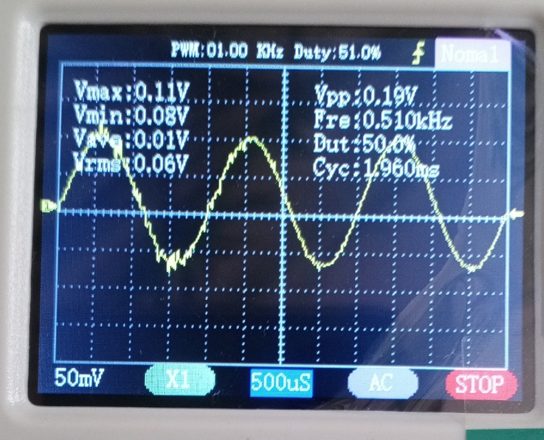

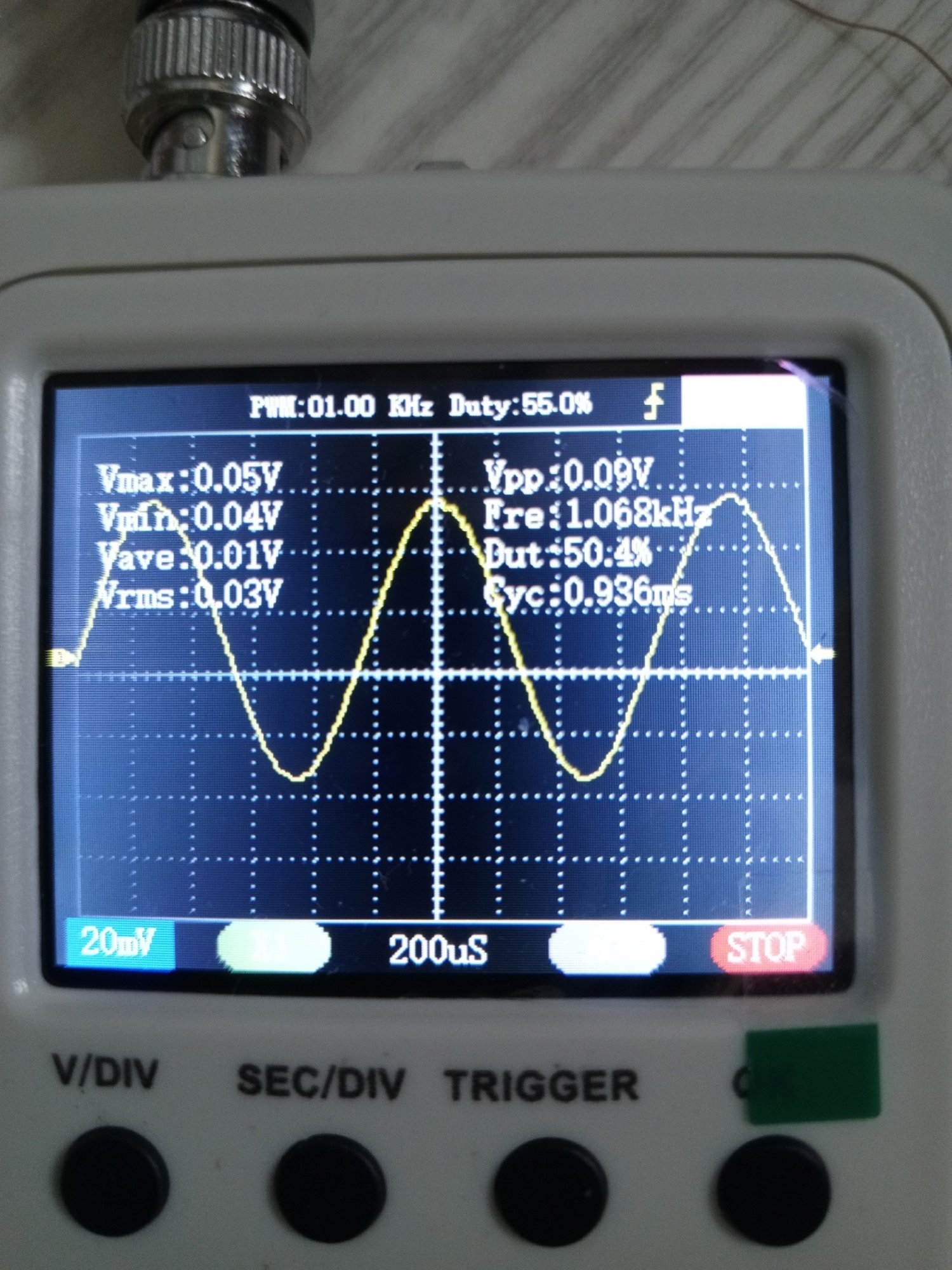

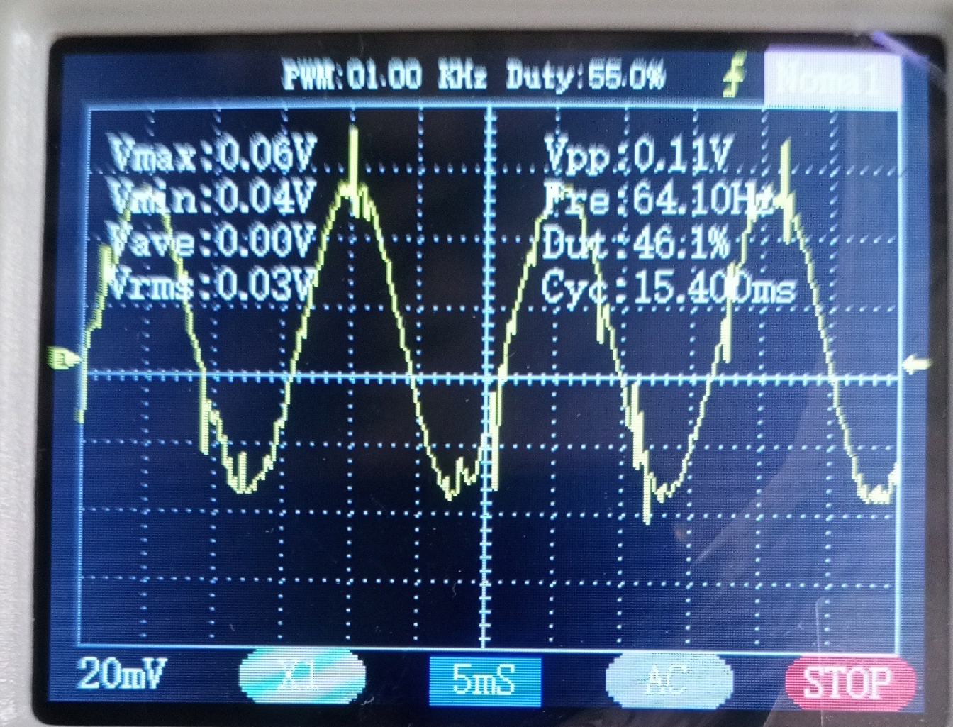

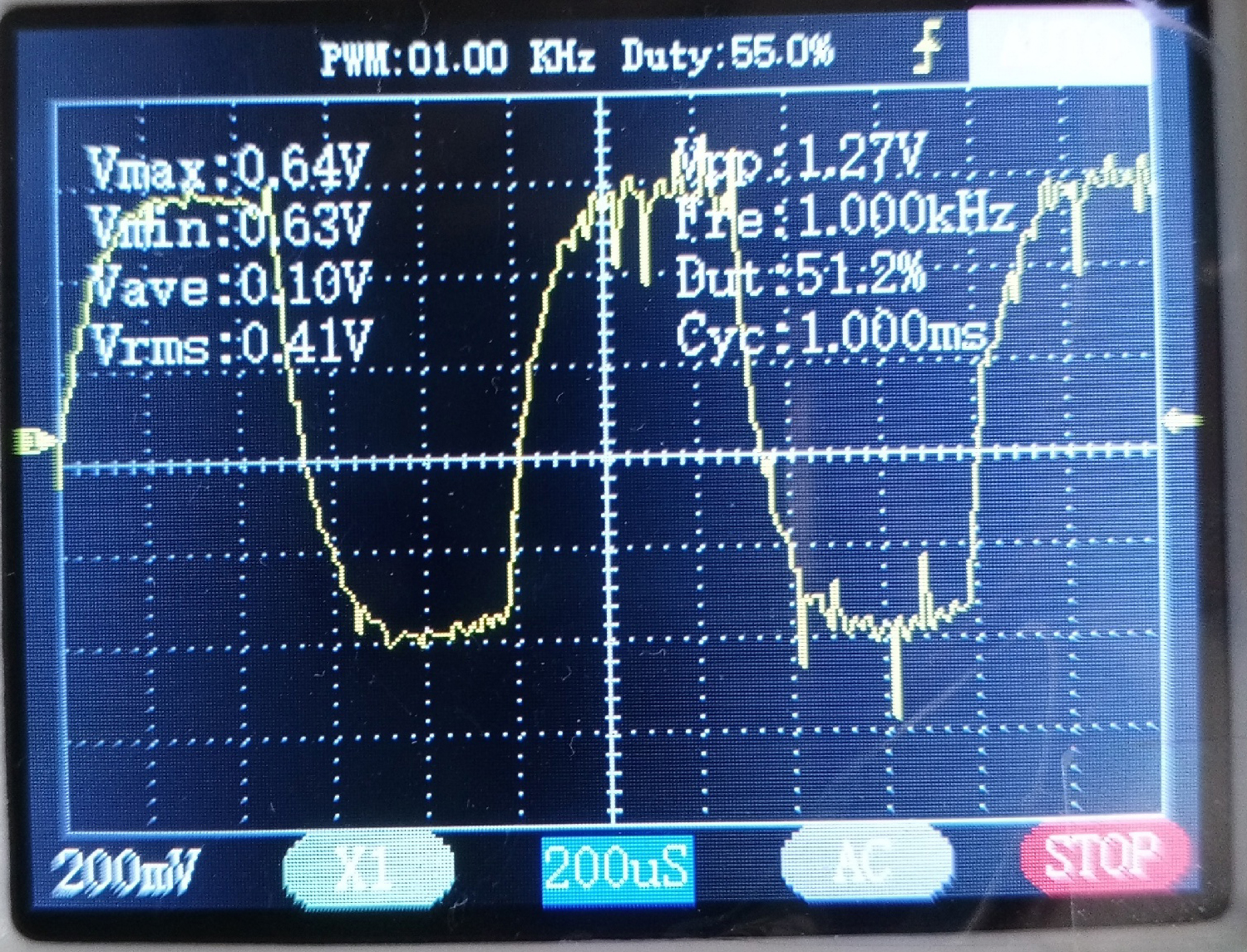

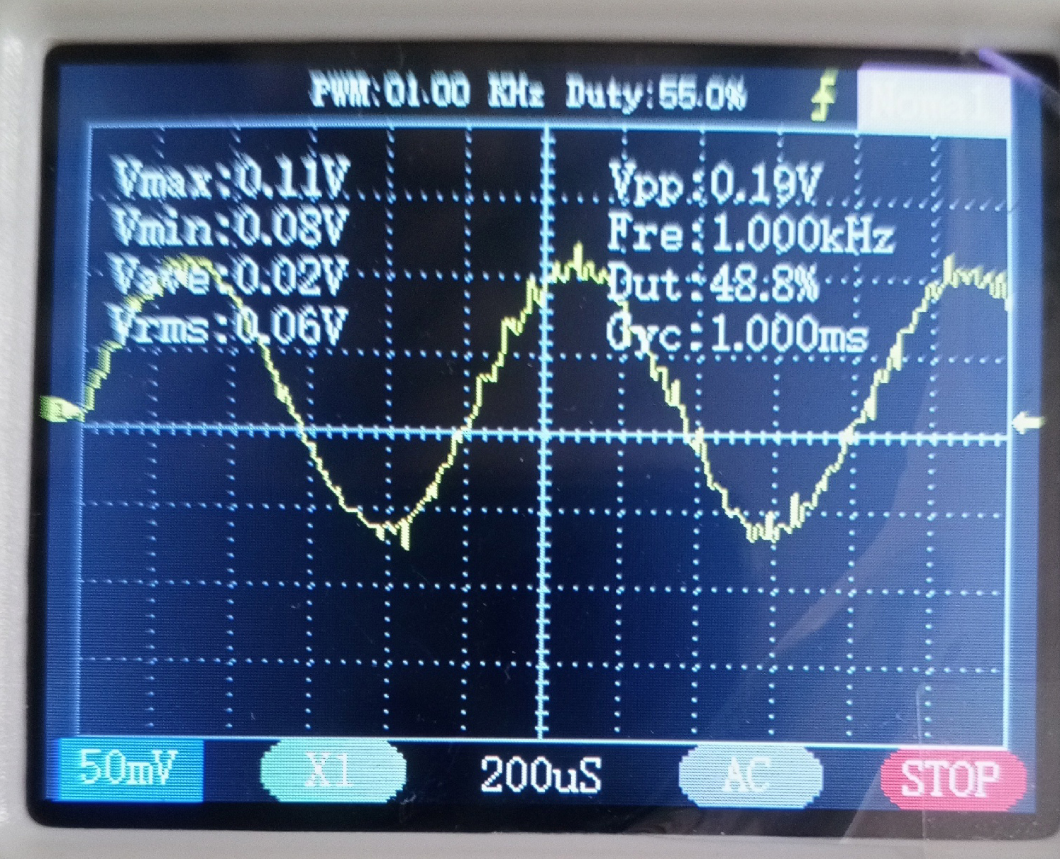

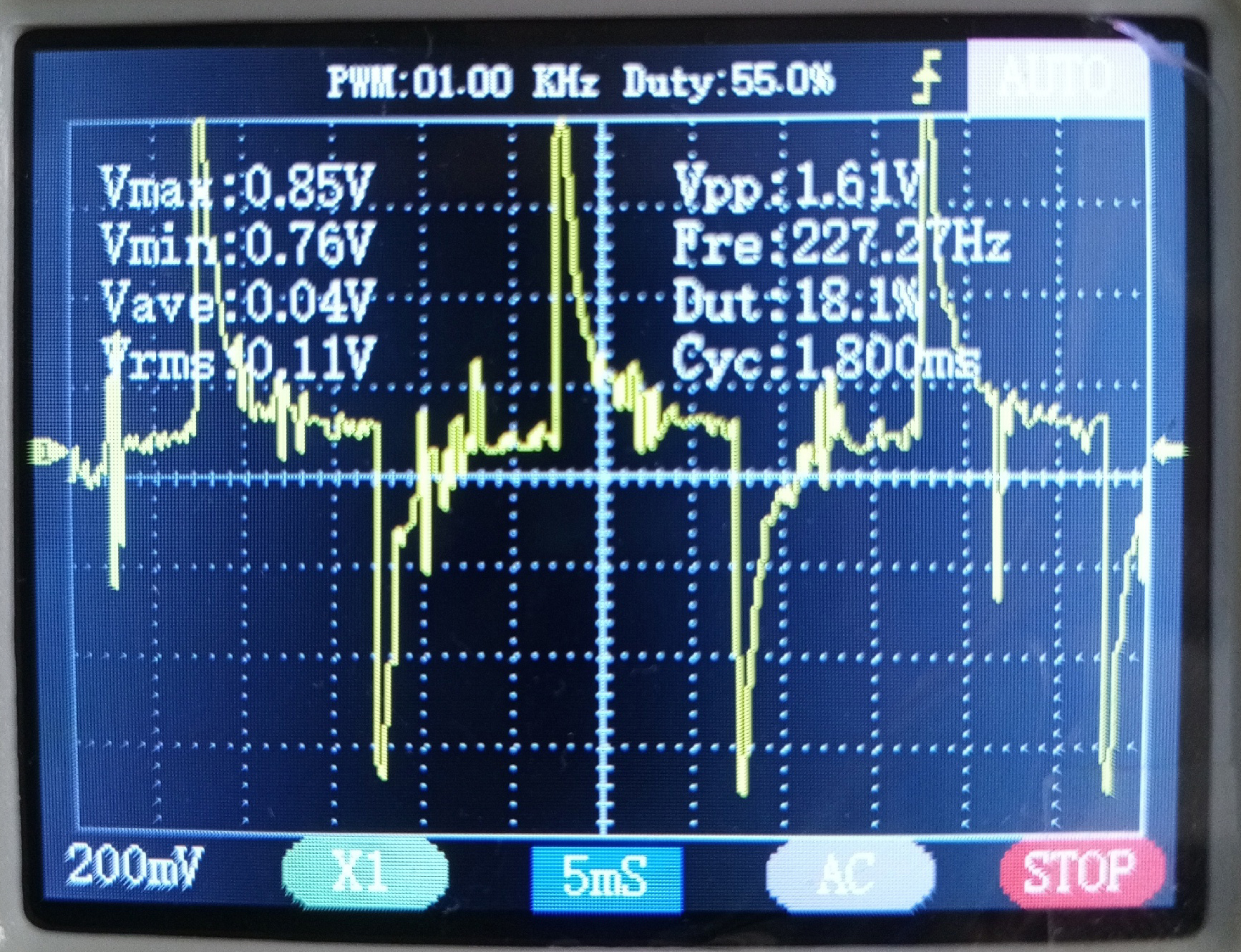

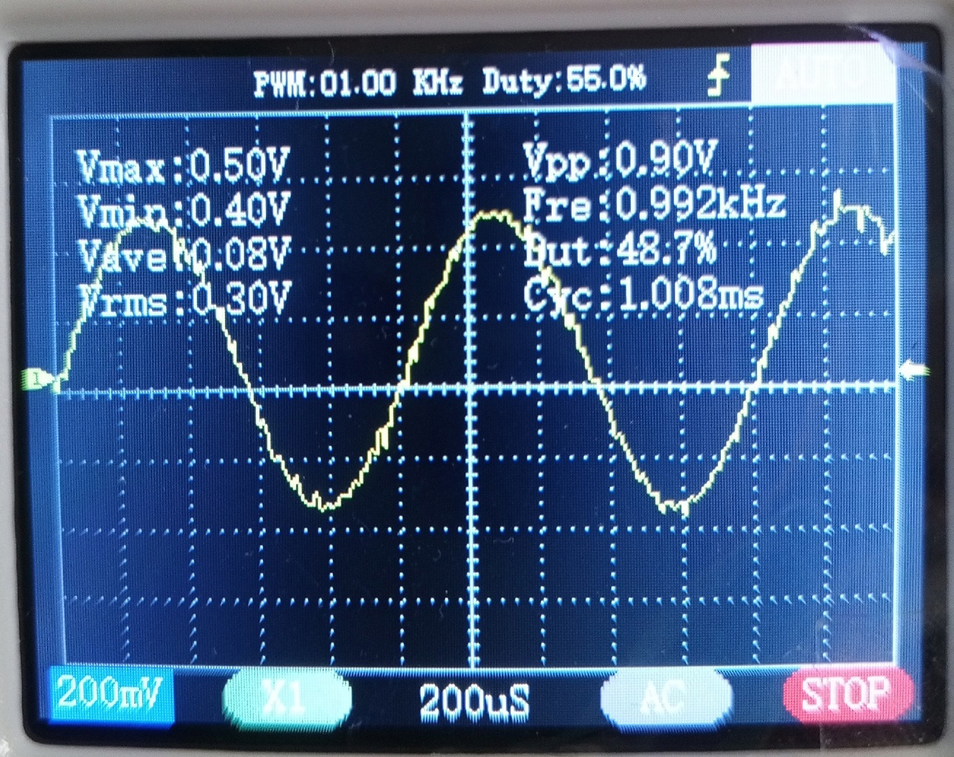

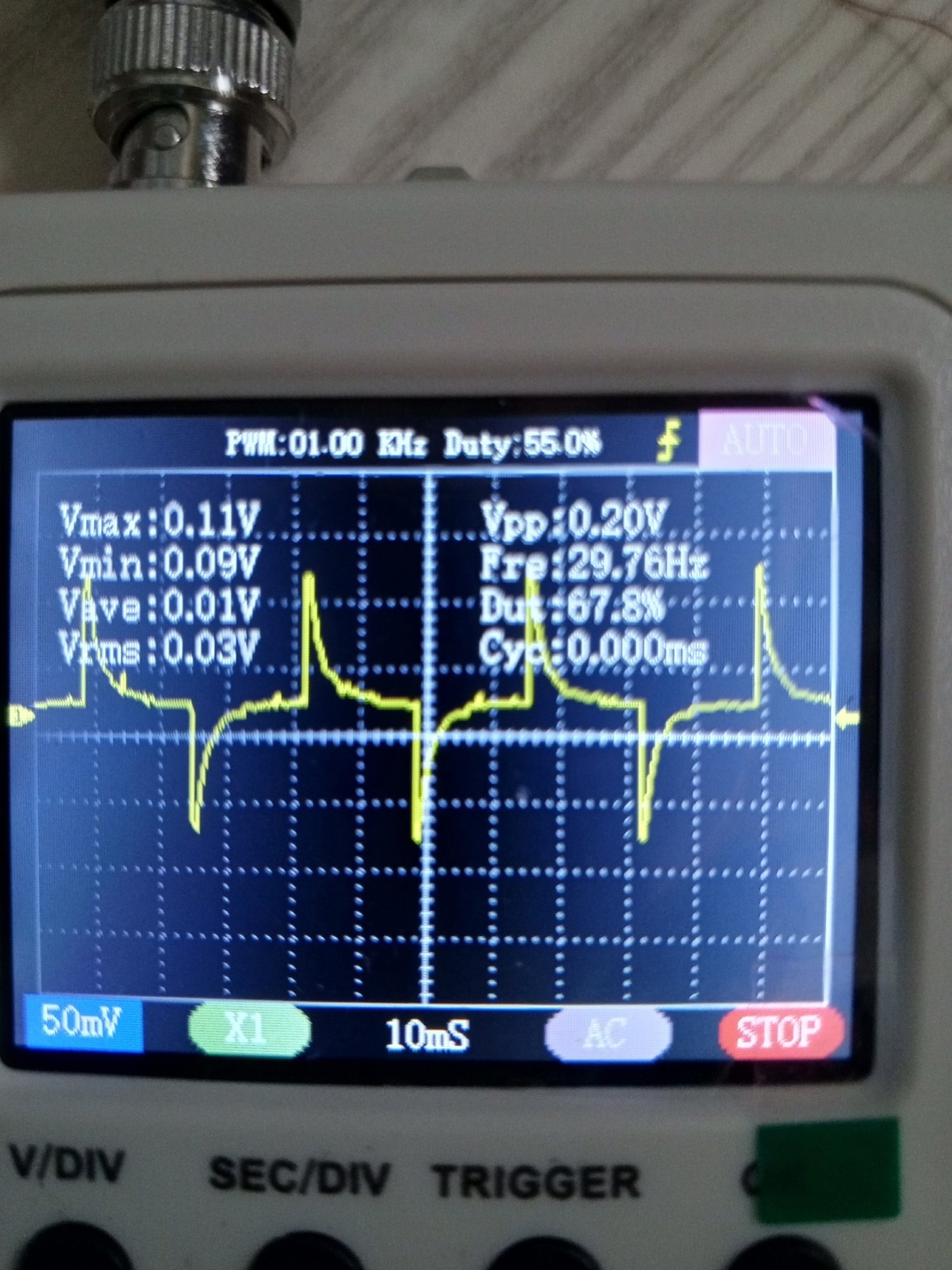

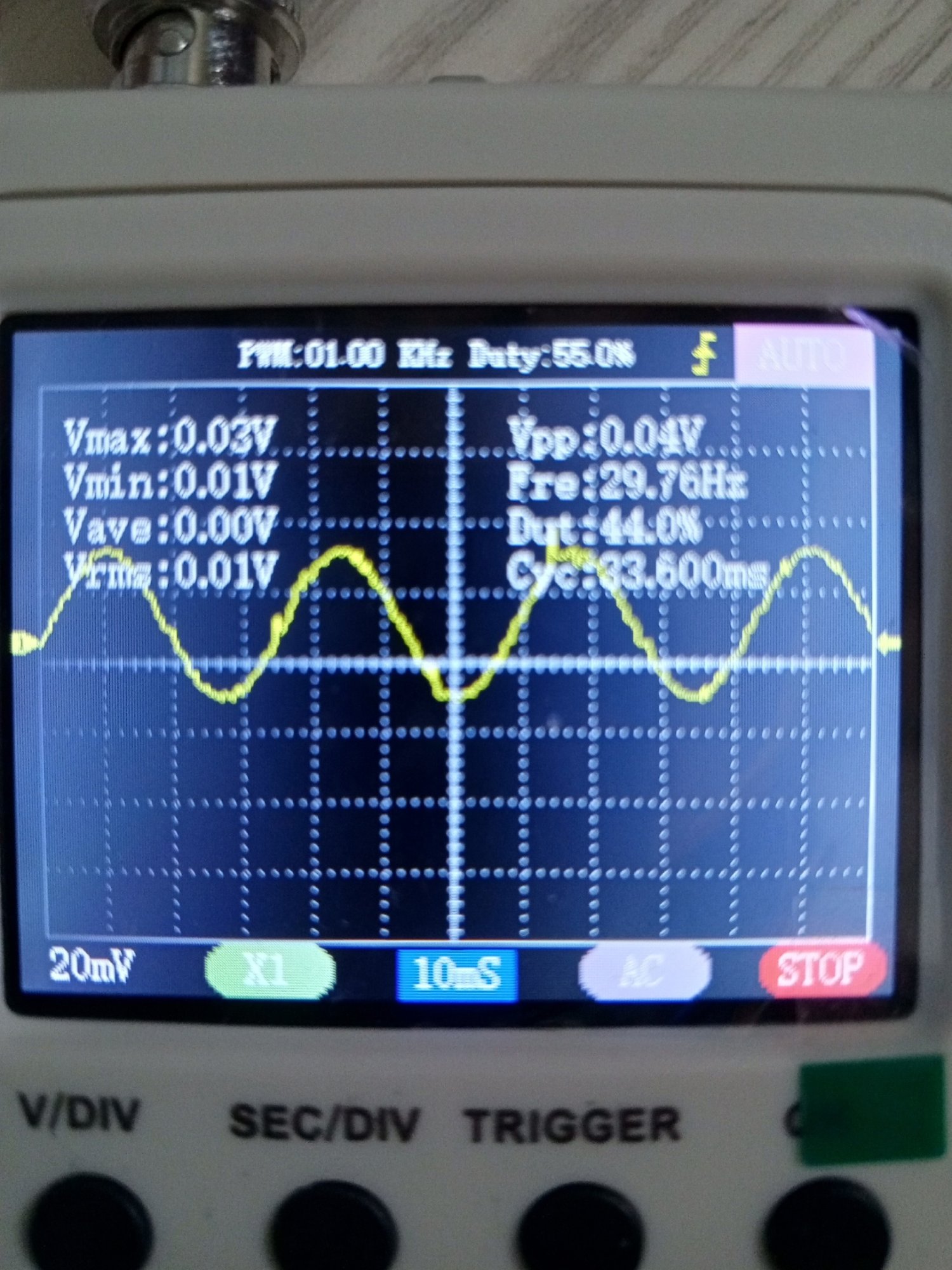

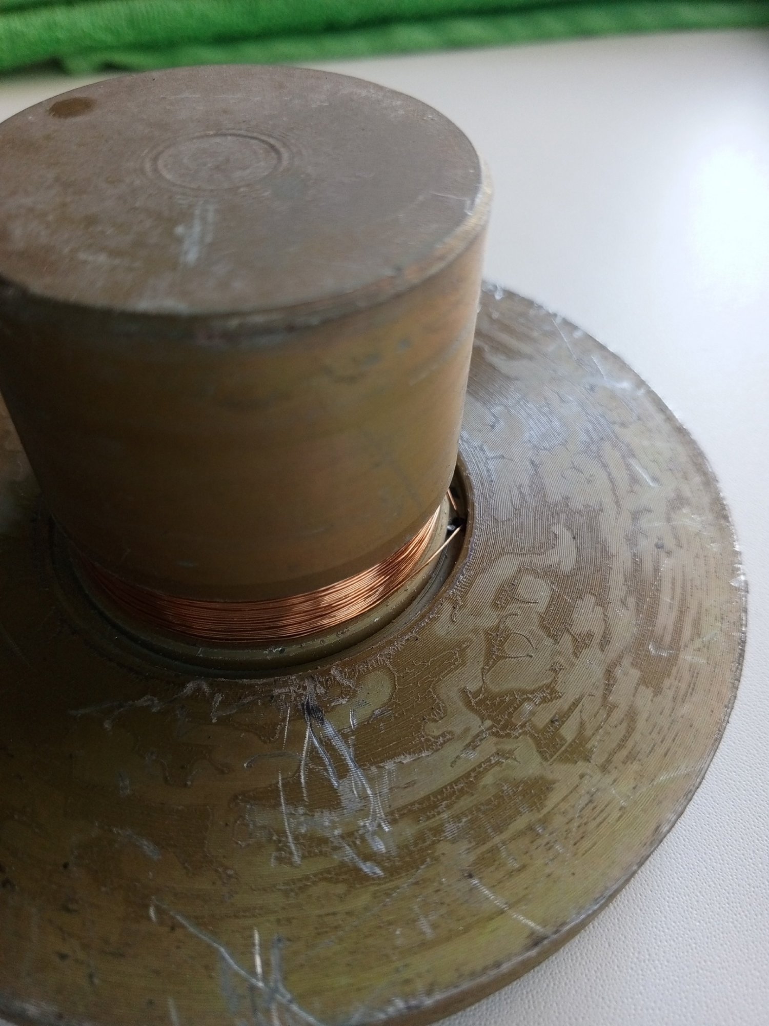

Разобрал второй динамик на ферритовых магнитах -намотал 40 витков тонкого провода возле нижнего фланца.

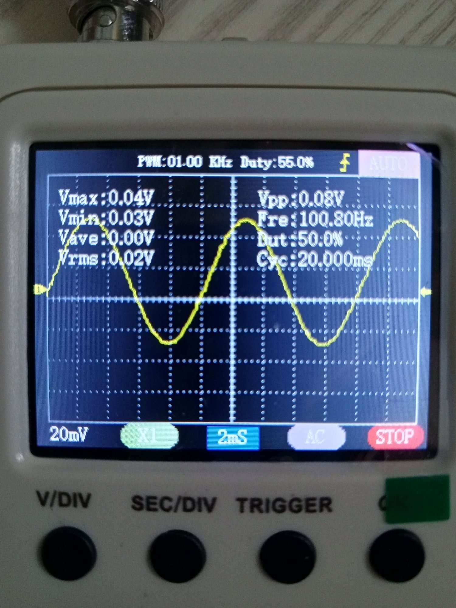

Собрал обратно на родных ферритовых магнитах. Заклинил подвижку, подал 1к, 100 Гц и 30 Гц. Синус и и меандр. Сигнал снят с катушки/датчика на фланце.
Теперь процессы где? По прежнему не на керне? Подвижная катушка далеко и точно не наводит ЭДС по воздуху, а только через сердечник_керн.
Модуляция поля МС током звуковой катушки имеет место быть. Это давно известно. Подтвердилось и этим экспериментом.
Более информативно было бы намотать еще одну катушку на керне. Измерить то же самое, но с закороченной этой катушкой. Дополнительная катушка в закороченном виде показала бы влияние КЗ витка.
Я так и не понимаю, что вы хотите увидеть на этих измерениях?
Ну правильно, так и должно быть, магнитный поток от катушки динамика идёт по пути наименьшего магнитного сопротивления т.е. через керн. По воздуху магнитному потоку ходить тяжелее он находит более лёгкие пути когда они есть, всё как с током в проводниках.
Вы понимаете что вы имеет две магнитно связанные индуктивности и величина магнитной связи в данном случае ограничивается магнитной проницаемостью магнитопровода и воздушного зазора в этом магнитопроводе?
Если вы хотите увидеть форму тока которая отображает излучаемую звуковую волну, то поспешу вас расстроить, ток который затрачивается на излучение не трансформируется в дополнительную обмотку, ток который затрачивается на излучение не создаёт магнитное поле в магнитопроводе. _da

Посмотрел.Спасибо. Смысл в том чтобы видеть разницу напряжений, наведённых в измерительной катушке в системах с разными магнитами(феррит и неодим ,желательно с одинаковой индукцией) при одинаковом напряжении на звуковой катушке(лучше при номинальной мощности)
