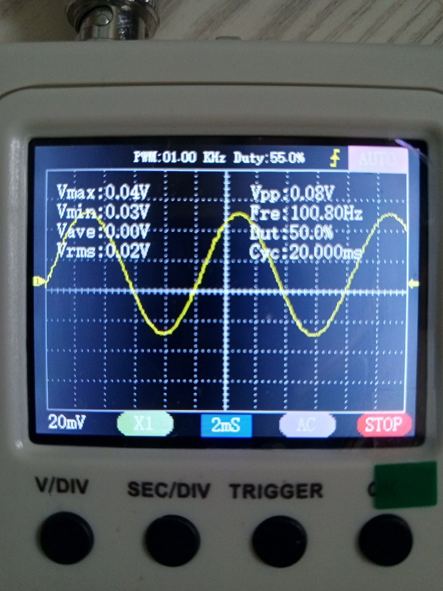

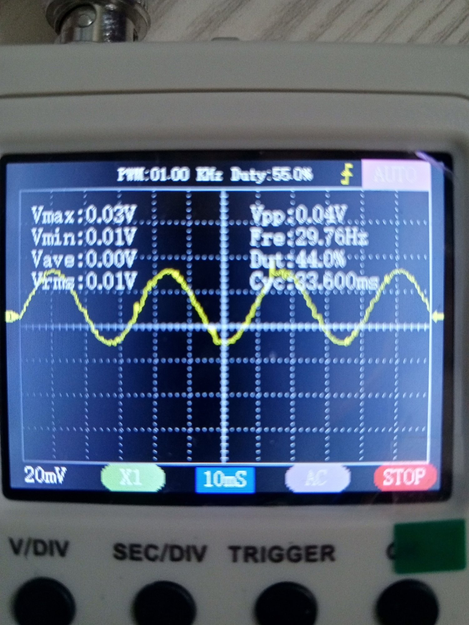

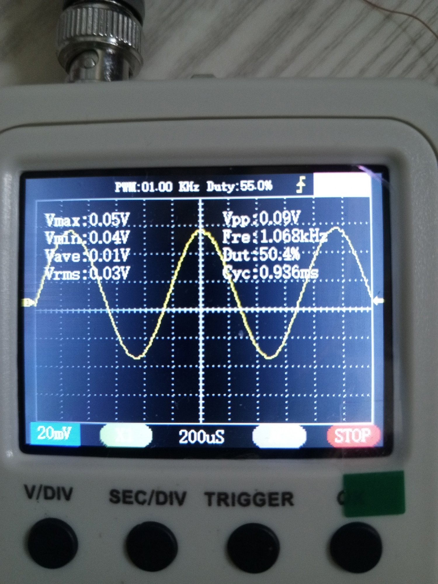

Собрал обратно на родных ферритовых магнитах. Заклинил подвижку, подал 1к, 100 Гц и 30 Гц. Синус и и меандр. Сигнал снят с катушки/датчика на фланце.
С полосой усилителя все в порядке?

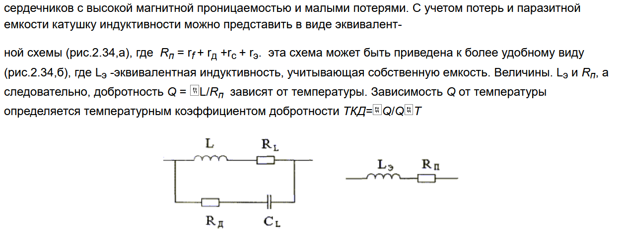

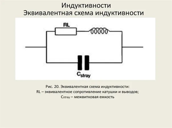

Вот к примеру, если взять параллельную эквивалентную схему замещения реальной индуктивности, то активные потери будут сосредоточены в сопротивлении которое включено параллельно идеальной индуктивности, тут как бы легко показать что ток уходящий на нагрев не равен току который уходит на создание магнитного поля, но величина самой идеализированной индуктивности на прямую зависит от этих потерь, и вот что бы показать что эта зависимость величины индуктивности не является доказательством того, что магнитное поле создается и током потерь, я не смогу доказать. Тут нужен хороший физик теоретик. Одной теоретической базы электротехники тут явно не достаточно.
Спешу расстроить, вам всё-таки стоит обновить знания - эквивалентная схема индуктивности даже в кошмарном сне не имеет параллельных индуктивности и сопротивления, они последовательно включены. Соответственно никого разветвления токов на активный и реактивный не предполагается.
А вот паразитная емкость будет включена в параллель этой цепи.
Нет, схемы замещения разные бывают, и формулы по которым находят тот или иной паразитный парметр, весьма мудрёные.
Конечно есть и вы привели примеры таких схем. Ни в одной нет разделения ветвей реактивного тока через индуктивность и активного через резистор.
Есть реактивная ветвь тока через паразитную емкость. Об этом я вам написал ранее. Однако ее влияние в диапазоне 0_20 кгц столь мало, что ее можно пренебречь. Мы ведь все ещё про динамЕГи говорим? 😁

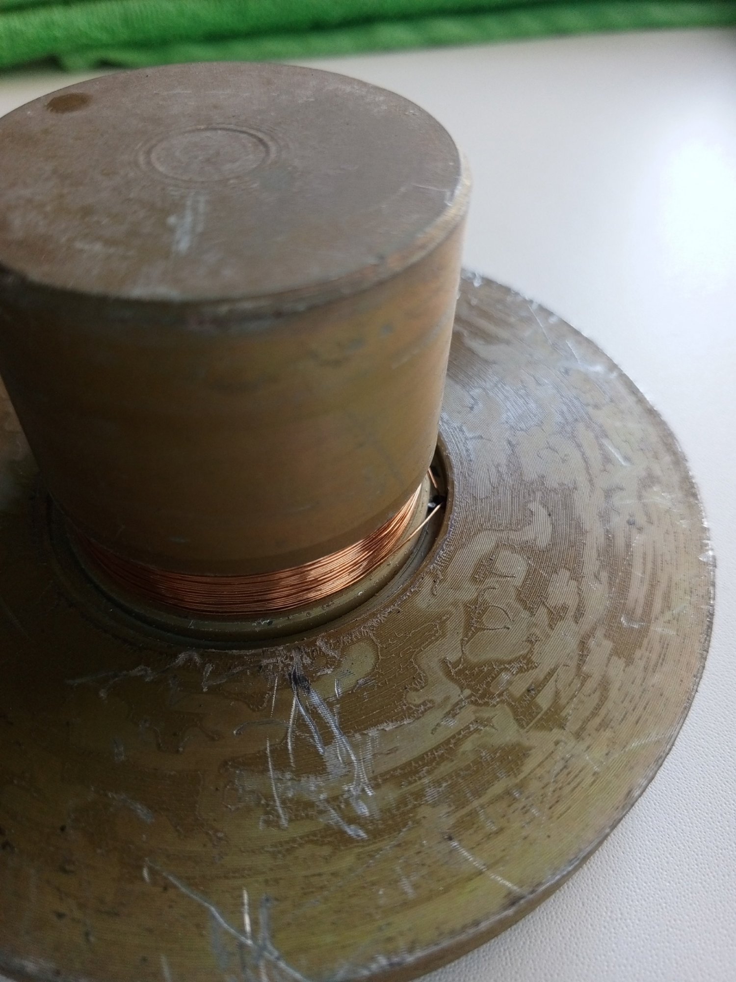

Разобрал второй динамик на ферритовых магнитах -намотал 40 витков тонкого провода возле нижнего фланца.

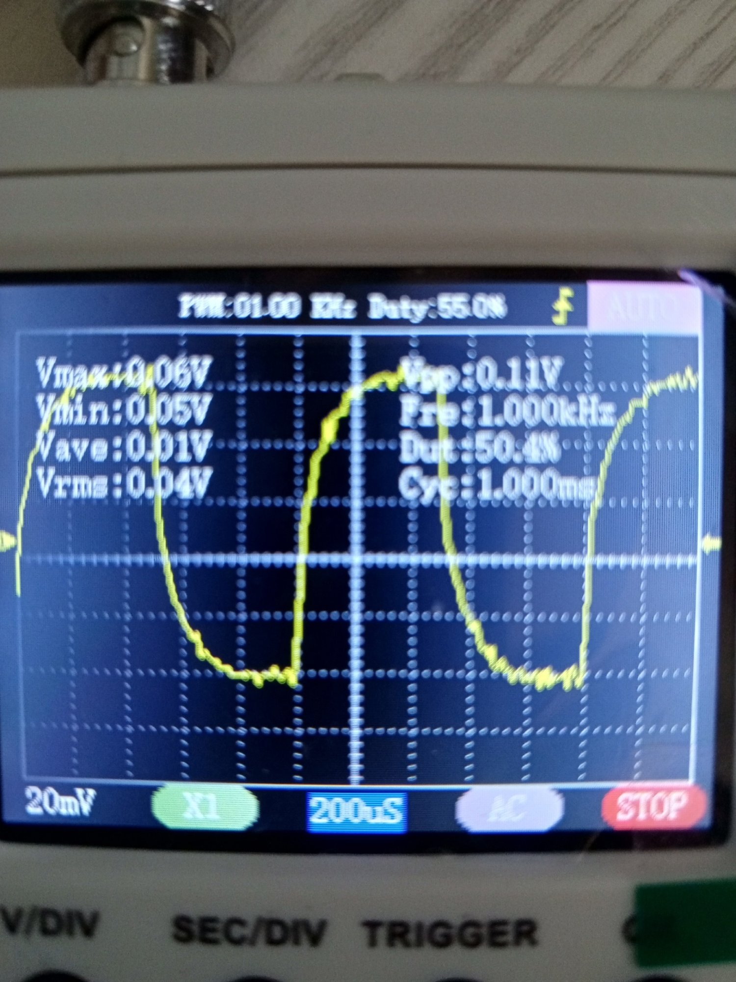

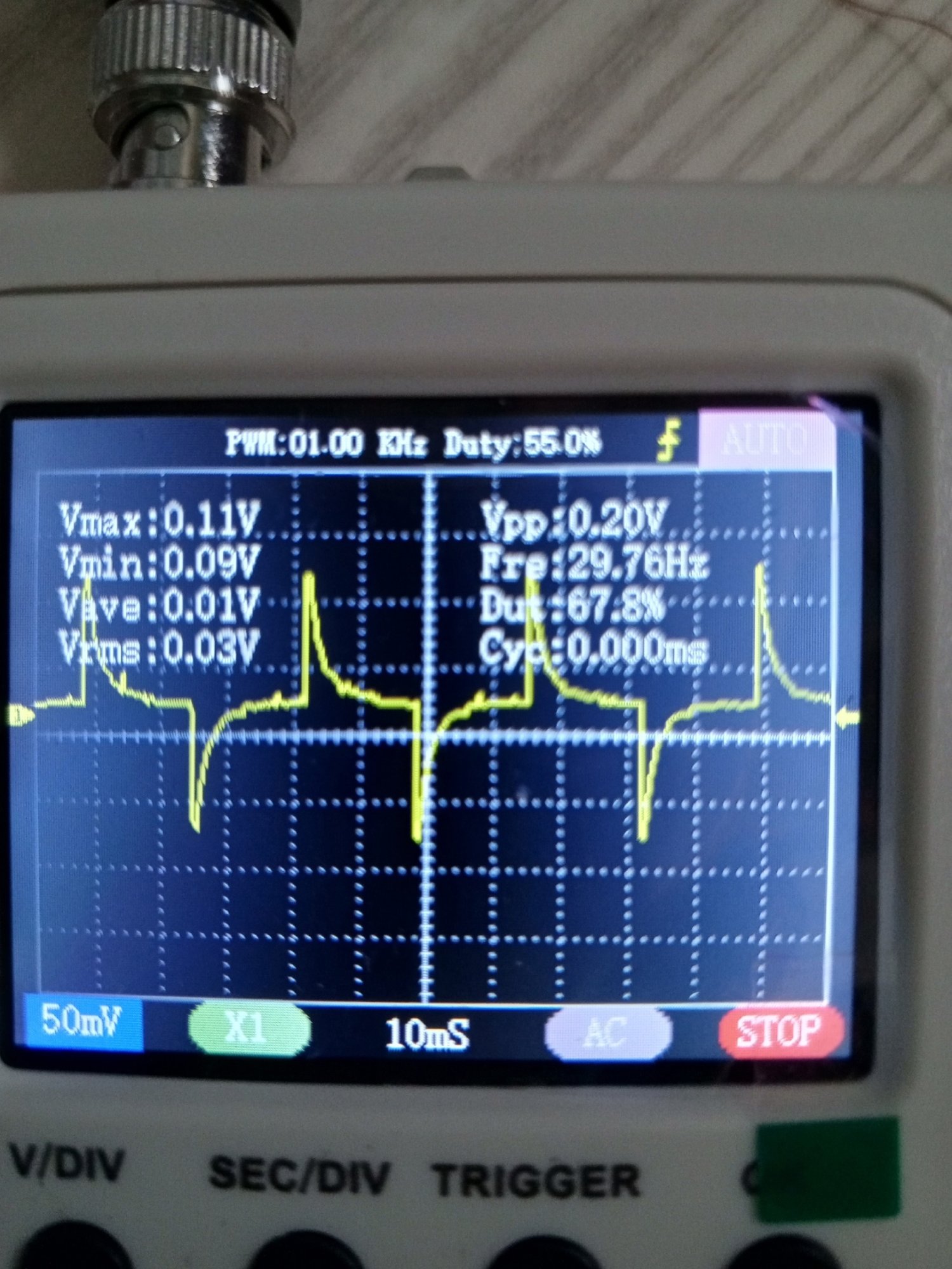

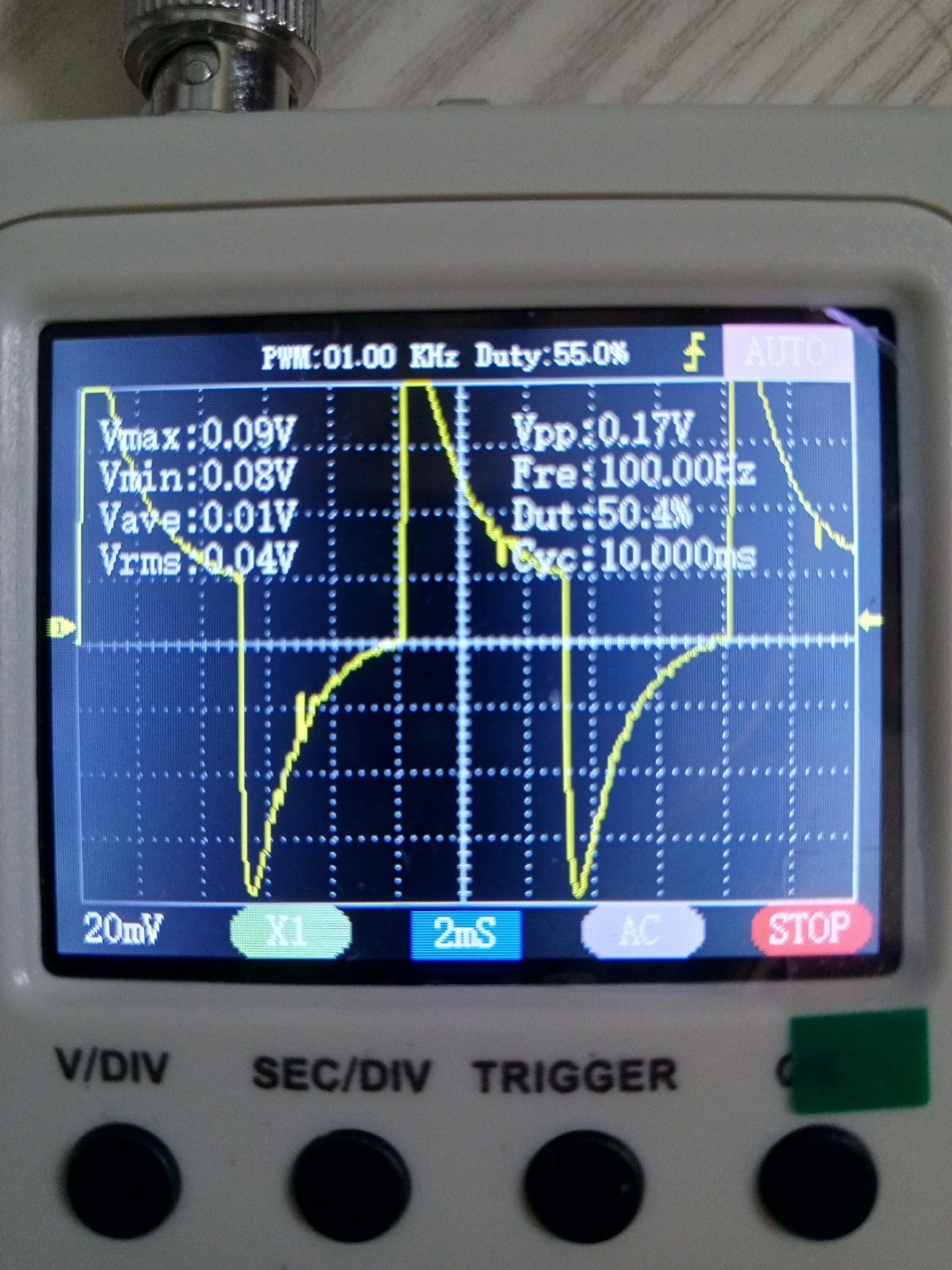

Посмотреть вложение 110366Посмотреть вложение 110365Посмотреть вложение 110364
Посмотреть вложение 110360Посмотреть вложение 110362Посмотреть вложение 110361
Теперь процессы где? По прежнему не на керне? Подвижная катушка далеко и точно не наводит ЭДС по воздуху, а только через сердечник_керн.
Конечно в катушке. То что в керне происходит вам придется еще покопать.
