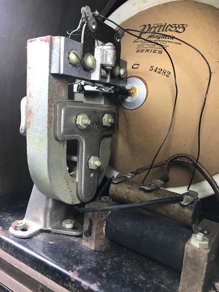

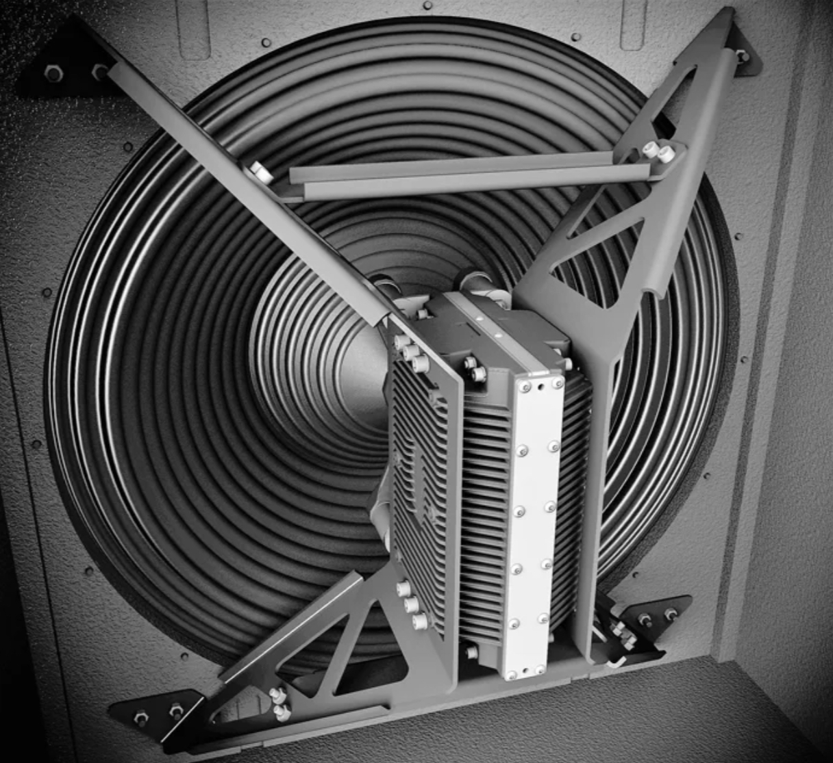

Тогда магнит пристроили у диффузору , а рядышком мощную звуковую катушку разместим. Будет динамик с подвижным магнитом
Так делают парни с Краснодара. Вроде.
У них к плоской панели приклеен неодимовый магнит, который движется внутри здоровенной катушки с сопротивлением Z= 4,0 или 8,0 ом и неподвижно закреплённой на раме . Насколько помню, данная конструкция выполняет роль саба или НЧ части излучателя.
