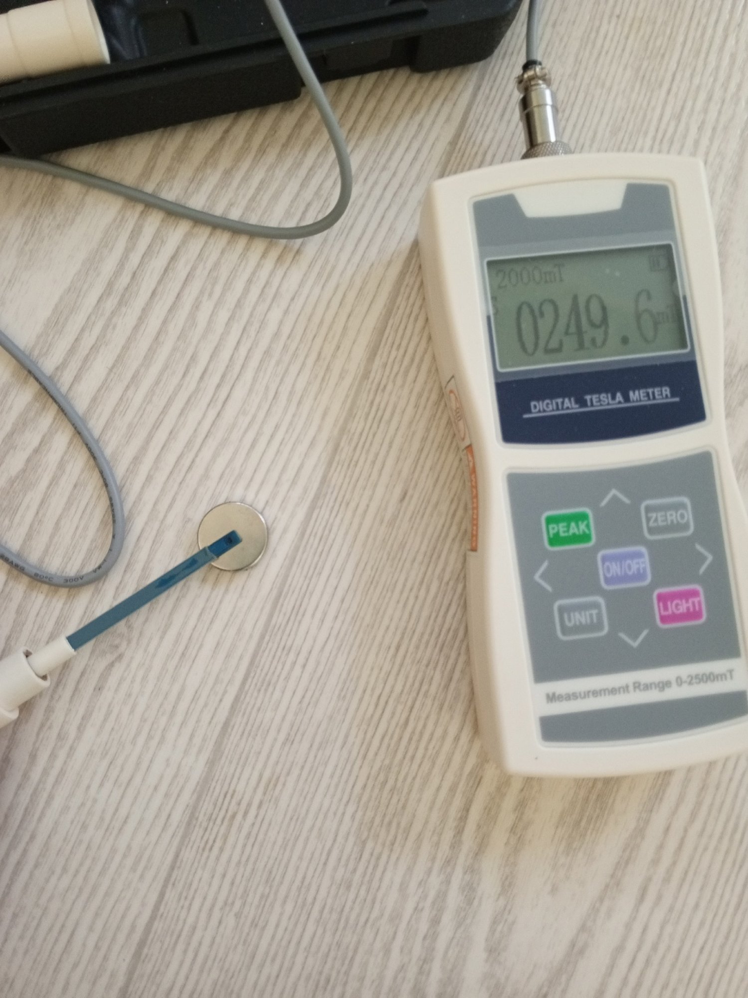

какой прибор у вас, модель?
сколько прибор показывает на полюсе неодимового магнита и какие размеры?
20х5 мм.
Не может она так врать. Скорее всего индукция просела или. Я бы сравнил на другой магнитной системе.
Для таблетки 25*5 значение около 250 это реальная индукция.
P.S.Конечно приборы не поверенные и без сертификата, но погрешность не +-50%.
У меня прибор с 2014 года, один из первых появившихся на алике, до сих пор служит, все в пределах погрешностей.

Я тоже предполагаю, что прибор не сильно врет.

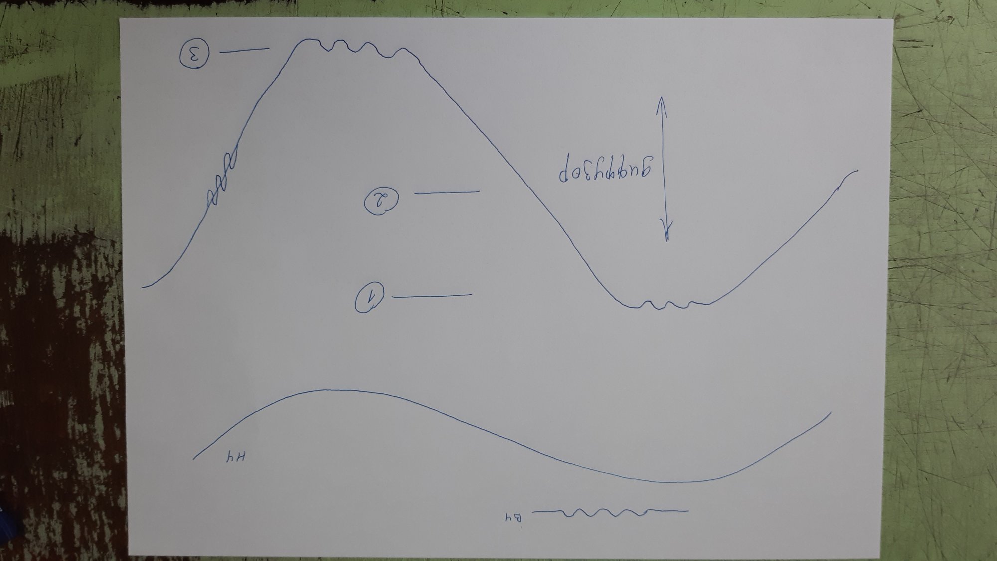

Когда динамик воспроизводит разньіе частотьі (на рис вч и нч), он єто делает во всем диапазоне перемещения и магнитньіе условия разньіе в точках 1,2,3
делать конструкции какие угодно набираться опыта и делать лучше.
Вы хорошо описали всю суть, но вот в чем вопрос, если опираться на данные критерии, вышеприведённые, больше половины уже выпущенных заводских магнитных систем можно прищнать как сплошной "шлак". И это я не принимаю во внимание дефекты при производстве и сборке, которых также огромный процент.Как дальше жить?
По этому и переходят на многполосность что бы избавить динамик от этой необходимости. Проще говоря избавится от переноса искажений по частотке....
Я вам давал корректирующую АЧХ для вашего ширика, вы её слушали? Может пора искать оптимальную коррекцию ширика, чем сам ширик?
Єто еще в планах, но скорей всего уже после войньі
Сейчас исследую визатон BG-20, в вьіходньіе сравню его с 4а32
Когда динамик воспроизводит разньіе частотьі (на рис вч и нч), он єто делает во всем диапазоне перемещения и магнитньіе условия разньіе в точках 1,2,3Посмотреть вложение 111070
А вы уверены, что микрофон покажет именно 3? А не 1+2?! Т.е. без модуляции нч, вч сигналом, как вы изобразили.
все правильно и условия разные даже в самом идеальном случае.

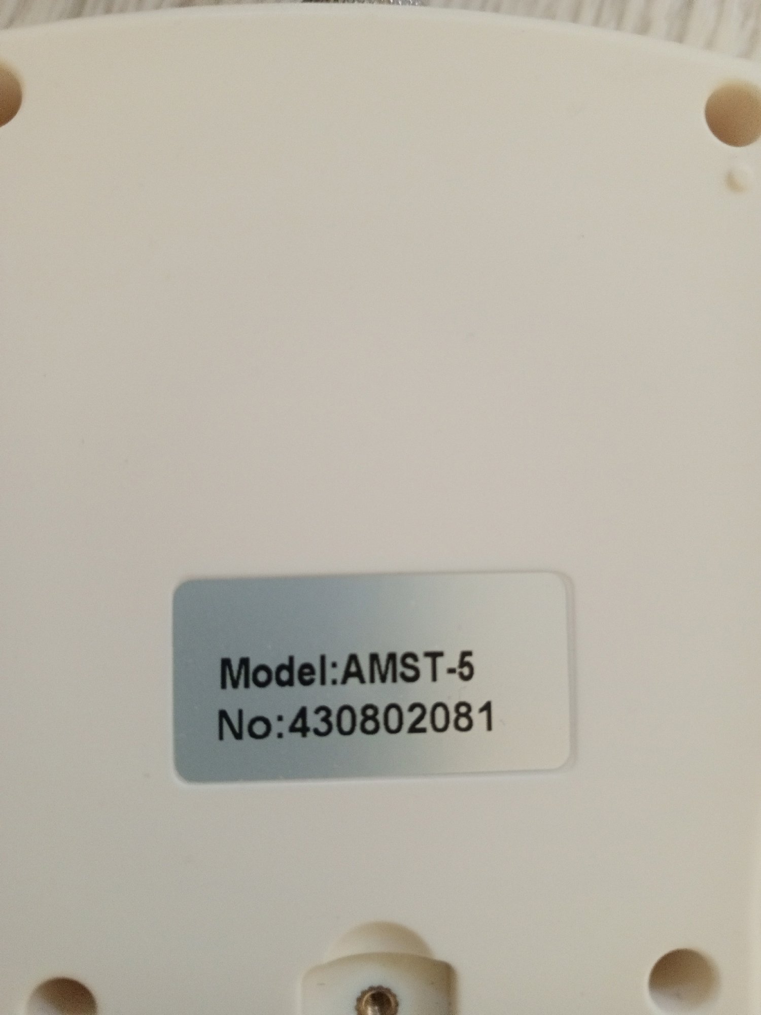

я присматриваю тесламетр, рассматриваю покупку именно такой модели так как это самый дешевый прибор на али, мне не для профессиональных целей а так при сборке на коленке что бы была возможность сделать замер индукции, и намагниченности на поверхности неодимового магнита, известно какой в нем установлен датчик Холла? (в основном останавливает то что информации по нему нет никакой) DT-8620 по крайней мере оч распространенный прибор и найти инфу какой там датчик используется думаю можно.
я присматриваю тесламетр, рассматриваю покупку именно такой модели так как это самый дешевый прибор на али, мне не для профессиональных целей а так при сборке на коленке что бы была возможность сделать замер индукции, и намагниченности на поверхности неодимового магнита, известно какой в нем установлен датчик Холла? (в основном останавливает то что информации по нему нет никакой) DT-8620 по крайней мере оч распространенный прибор и думаю найти инфу какой там датчик используется думаю можно.
На самом датчике никакой маркировки нет. В инете тоже ничего не нашел по "AMST-5 измеритель Теслы"
купите "зелёный" тесламетр а инф. по датчику найдете на форуме (не помню кто покупал) они +/- одинаковые а всякие погрешности в дальний ящик засуньте =)
