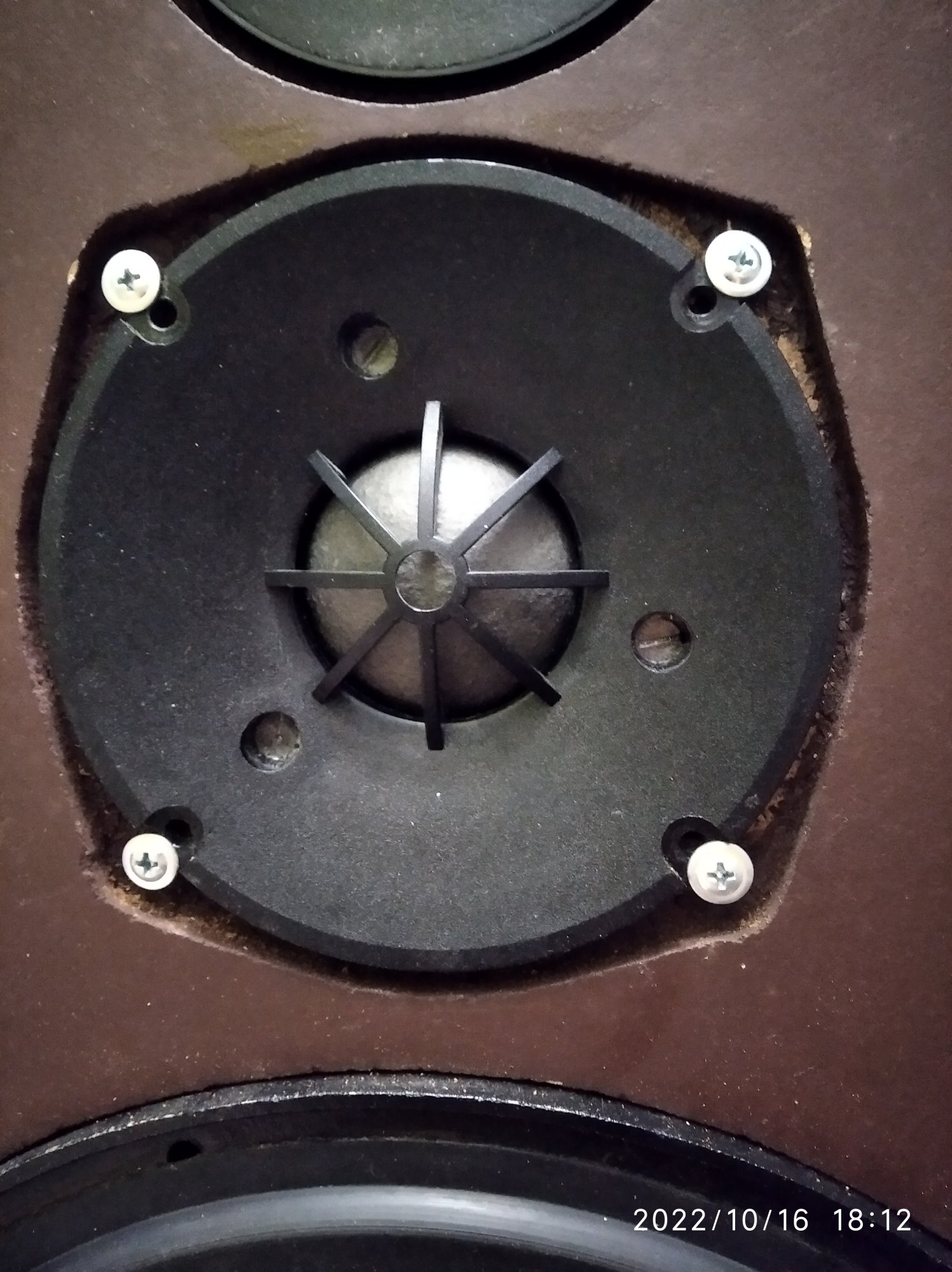

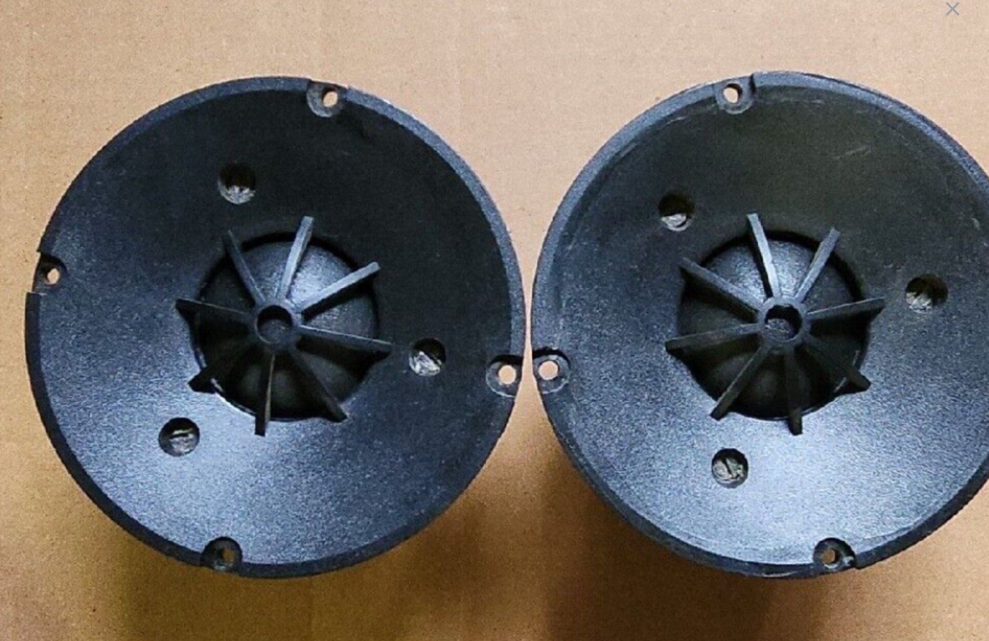

На фото и есть Филипс. АД 0210 бумага, 0211 шёлк.
Есть 4 и 8 Ом.
Спасибо, не знал. И кстати, у них эта ромашка над куполом порождает узкий провал на 5 кГц, но одновременно с этим добавляет чутья среднику. Убирал нахлобучку, АЧХ ровнее ровного, но падает отдача.
Ну вот, и все же бумага ... Но никак не кевлар и пластик
Таки были и такие, без ромашки.
